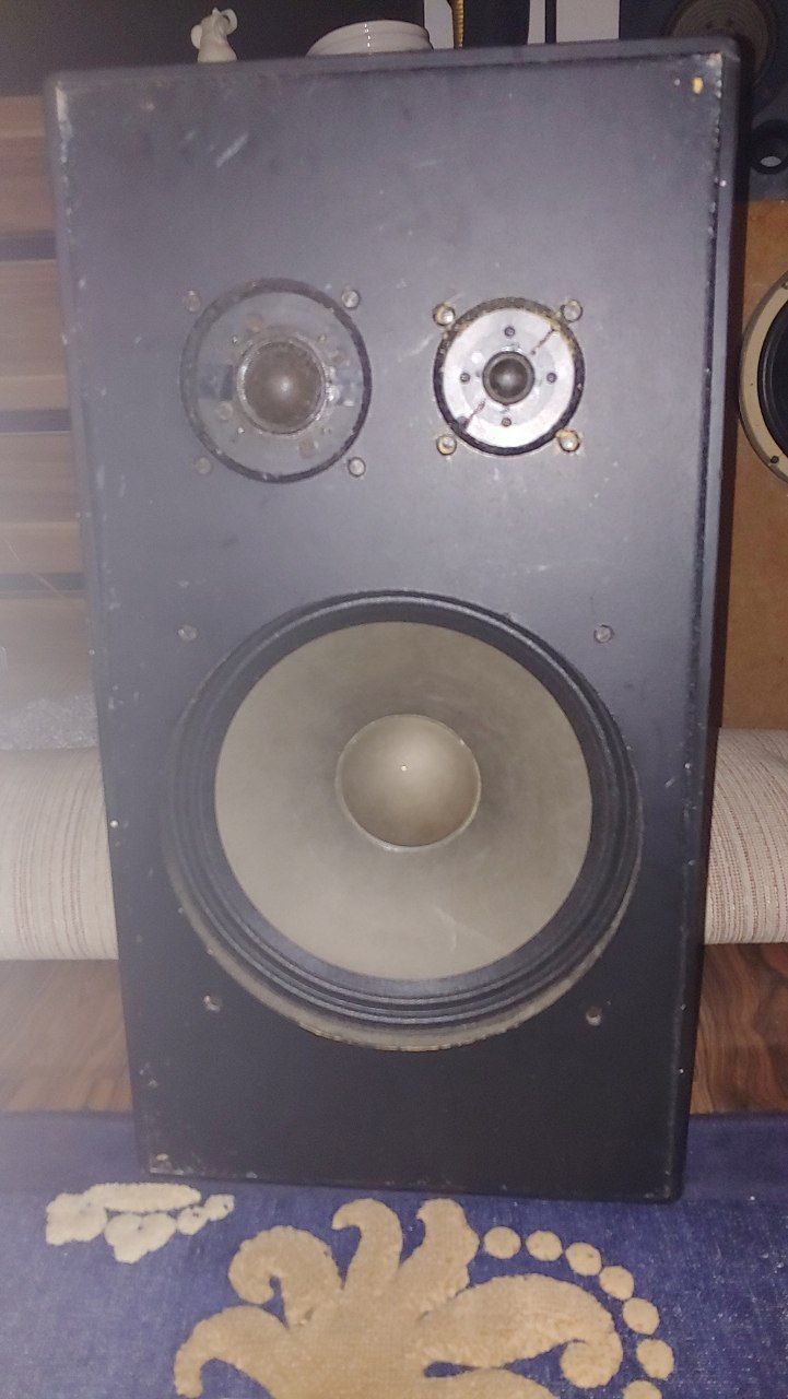

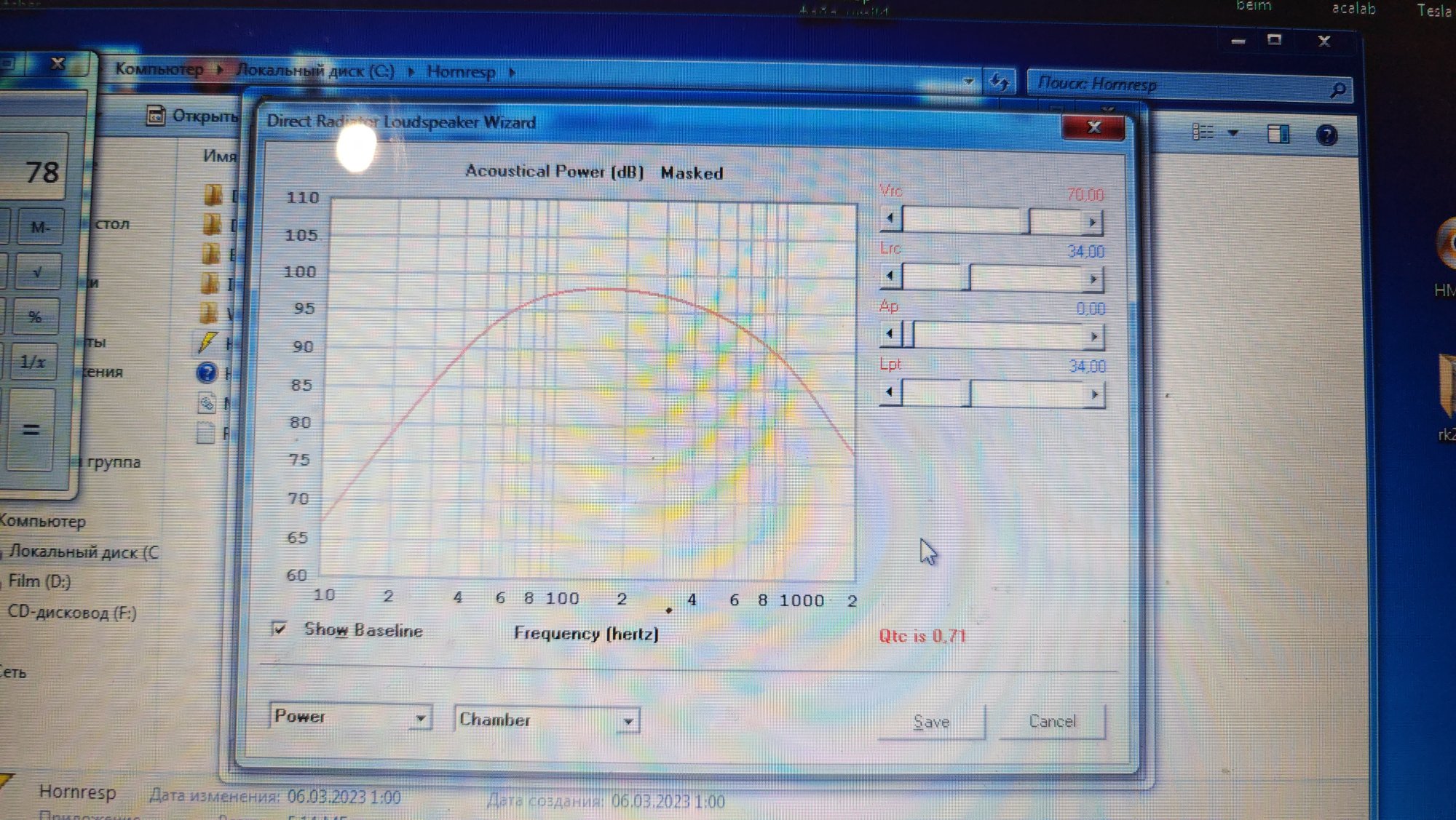

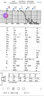

Всем доброго.
Попала в руки пара 4омных нч динамиков, которые вроде бы как должны себя хорошо чувствовать в зя.
Нашёлся даже даташит, но свои измерения показали иные результаты - 32гц,0,44,вас 150л, ну скорее всего задубели шайба и подвесы.
Прикинул в симуляторе данные из даташита, в принципе он хорошо себя ведёт в фи на 100л, но как-то не хочется делать большой скворечник.
Вот, что показывает в зя на 70л.
На мой взгляд просится корректор Линквица.
Но я не знаю реальный ход катушки.
Вот ещё немного картинок головки и где они ранее стояли.
IMG_20231011_181925_375.jpg IMG_20231017_094954_150.jpg IMG_20231017_095204_999.jpg
Буду признателен за взгляд со стороны.

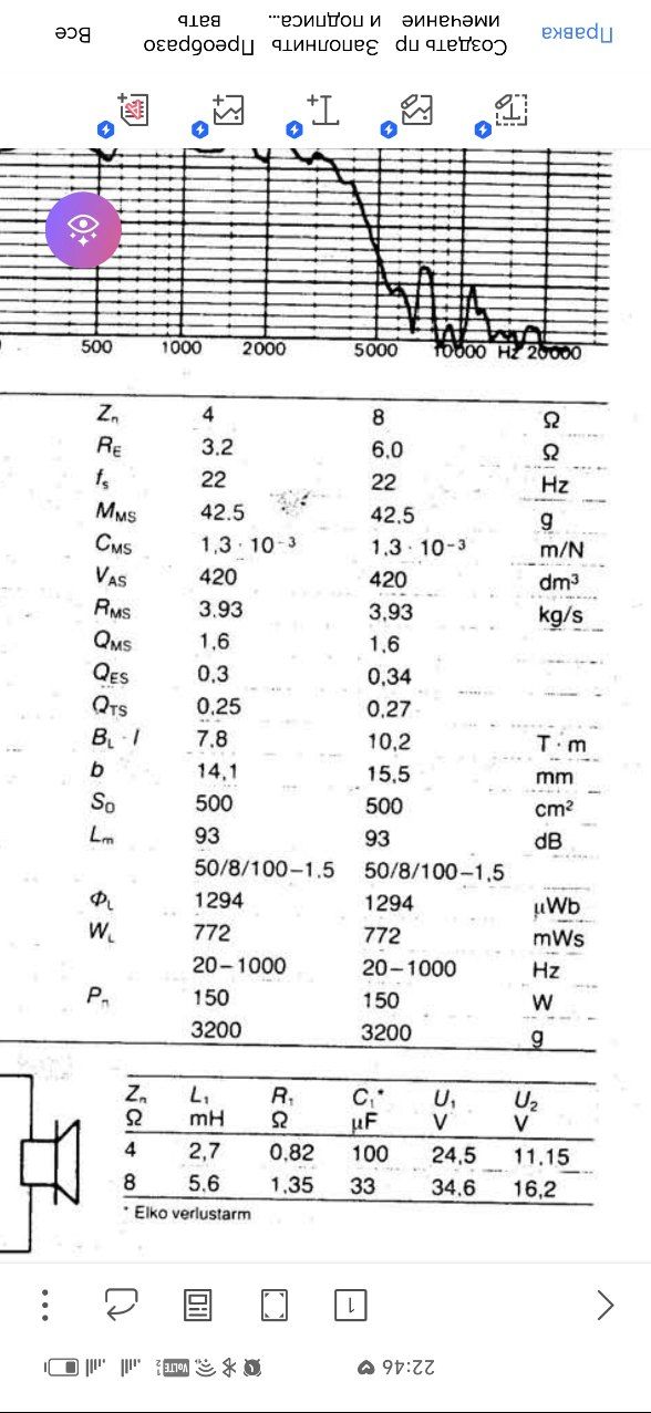

Не претендую на истину - а как измерили Vas? Если у них Vas 160л , что для 10" +\- похоже на правду, и "подвесы задубели", то сколько могло быть ДО?
1. Это 12ка.
2. Даташит на картинке.
3. Измерил румвизардом, 1 замер фриейр, 2 замер в ящике 40л, но мне не понравился вид полученного импеданс.
Поэтому опираясь на значения даташита, к которым должен прийти дин после разминки и длительной работы.
Что разминать будете неслышимым тоном? Диффузор?
1. Это 12ка.
Просто по быстрому прикинул из даташита, что 500см.кв - это 10".
как насчет размять неслышимым тоном герц 18 и подольше?
Придётся разминать, рум показал 32герца,лежали года 3 или 4 без работы.
Тут вопрос скорее про корректор Линквица и оптимальную добротность для этого дина...
При 50вт
Вилка добротности 0,2- 0,46 слишком велика, чтобы что-то решить. А то, Линквиц. Линквиц. Хотя, может быть, там и Баттерворта хватит.Родного и знакомого.

Какие достались, увы, но даташит появился позже, со слов было так - стояли в 70-80литровых кантонах, резонанс головы 22гц .

Да я тут проверил даташитные данные, картинка выше с хорнреспа.
Вопросил о годности применения в зя да и в принципе... Но да ладно, никто же никому ничего не должен))
Как я понимаю, судя по постам, что дин ну такой себе.

На вид двенашка не сабовая, поэтому попросит объема не менее 70 литров. И тут все зависит от реальной добротности. Которая сильно не совпадает с заявленной.
Поэтому замеры живого динамика в конкретном ящике микрофоном сразу выводят на конечный результат. АЧХ по давлению у нижнего среза. И одного взгляда на нее достаточно понять, куда ехать дальше и стоит ли возня потраченных сил.
Ну так дайте совет, я же писал-
Дал уже: использовать по назначению. Назначение - это для чего динамик предназначался при разработке. 90% проблем с динамиками исчезнут если следовать этому совету. Оставшимися 10% можно пренебречь, это уже нюансы.
Конечно нет. Она ещё и не совсем басовик.
Поэтому нужны всяческие выкрутасы чтобы заставить делать не свойственные вещи.
Так, собственно думалось, что её использовали, как нч звено в 3х полоске.
А не большой мидбас((
В моем понимании, есть непонимание того, зачем было городить ящик 70л и пихать в него 12ку, которая не басовик?
Или это веяния того времени, когда фи полностью не доминировали на рынке?

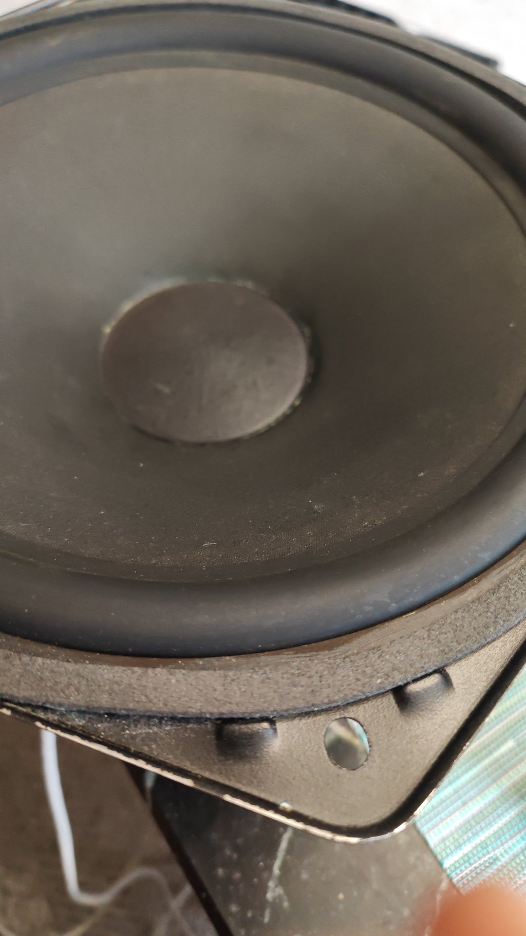

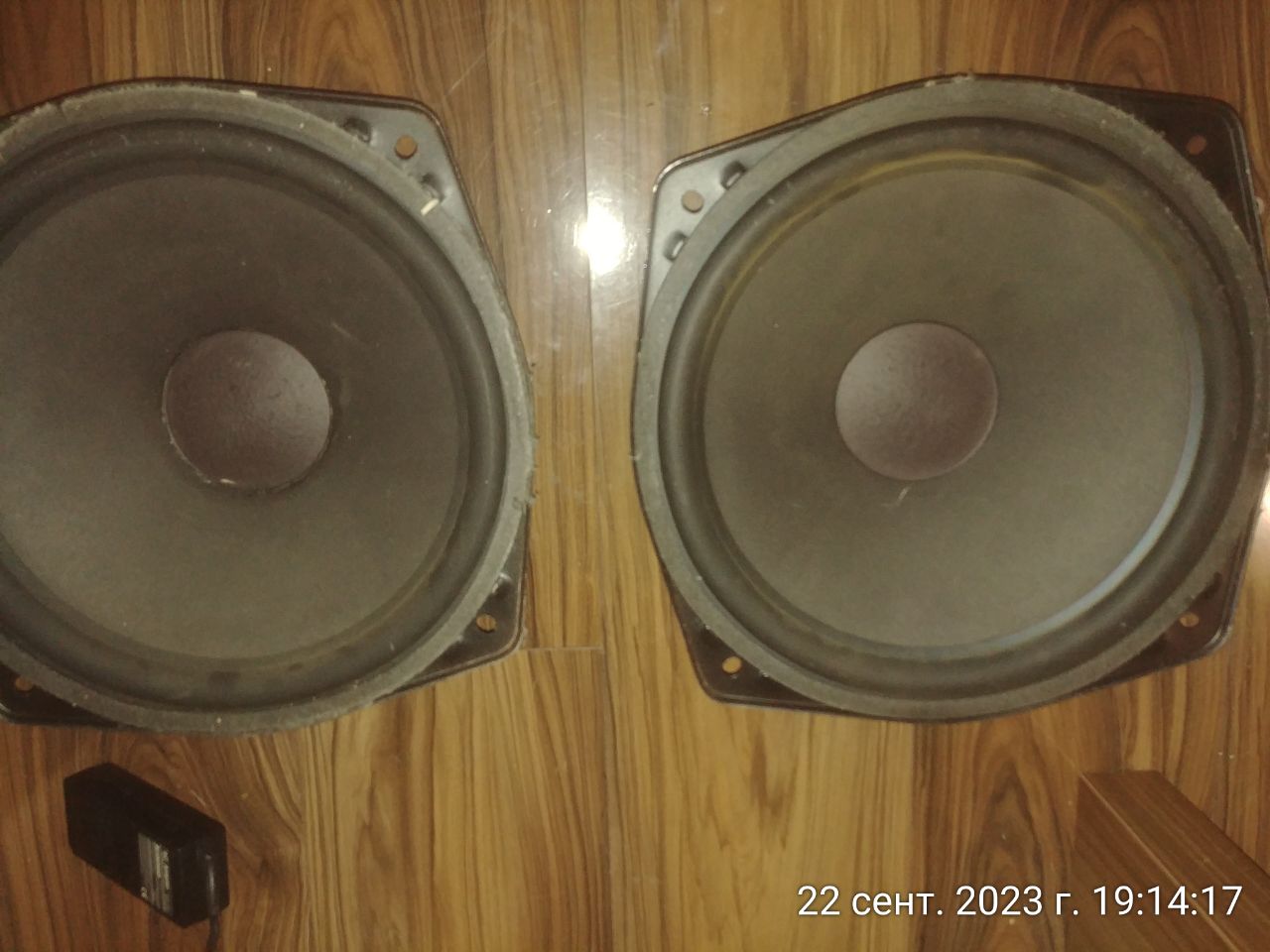

Маловероятно, что резиновый (если он действительно резиновый) и задубевший подвес удастся размять без его обработки предложенной выше
Сначала "Доктор Вакс" на подвес. Несколько раз. Через сутки-двое.
Тогда и разминать ничего не придётся. Осторожней с ЦШ. Если где-то с ней перегнёте палку, то восстановить её к начальному состоянию будет трудновато. Тем более, что Вы, по наущению, начали позиционировать эти 12" динамики как миды. Из чего может следовать, что зазор магнитной системы уже чем у басовика такого же форм-фактора.
И да. на последнем фото НЧ динамик имеет подвес другого профиля в отличии от подвесов у динамиков на фото выше. Так какой подвес Вы собрались разминать?
Ой, блин, точно, мой косяк, позвонил корешу, что принёс эти нч, говорит, что эти дины из этого корпуса кантон ле900, а на фото, он по запросу поменял на пс12, для кого-то.
Корпуса уехали, дины остались.
Ох, уж этот винтах, пойми, что там на самом деле.
Тут как на старой моей машине история.
Когда приехал на сто, механики чесали репу, по всем признакам машина должна была быть праворульной на автомате, а не леворульной на механике.
А привёз родственник из штатов ее.
Похож на резину, может каучук какой, сложно мне понять, точно не ткань, кожа и не ппу.

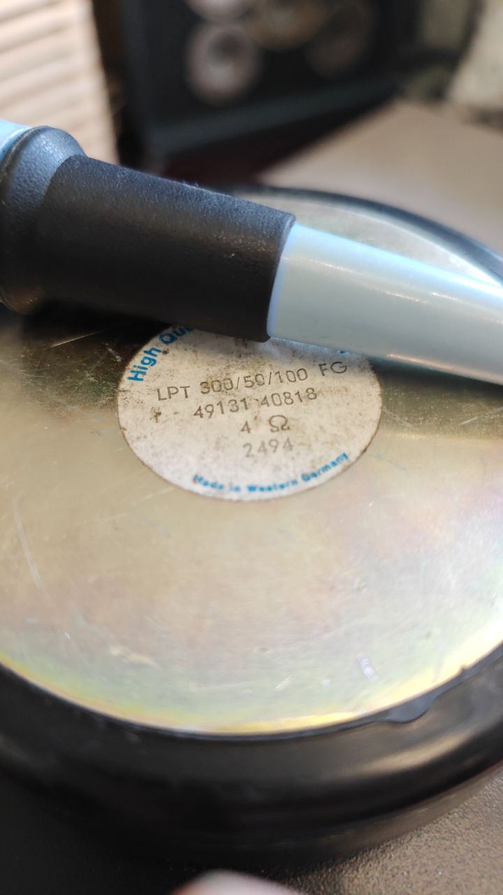

Эти динамики из очень неплохой акустики CANTON LE 900, https://ldsound.info/canton-le-900/
Я её считаю самой лучшей,что делал CANTON .Я её покупал в Германии для друга.Она и до сих пор у него трудится с Saba studio 2a (с вых. каскадом на германии и межкаскадными трансами.).Вот видио (не моё) с нета. https://yandex.ru/video/preview/12118750091486917200
Динамики разминать очень опасно и почти бесполезно.Подвесы динамиков фирмы ITT ,имеют не сохнущую резину с добавками силикона.Правда за 53 года она всё таки может чуть-чуть подсохла.Для этого достаточно пару раз промазать восстановителем резины роликов для копиров.Заявленные Кэнтоном параметры этой акустики впечатляют: 18Гц-25000Гц,чуйка 92дБ
НО!!! у этих АС проблемы с качеством клея и тренировками вы оторвёте катушку!!!!!Тем более резина немецкая на тренировки не реагирует почти т.к. очень стабильна параметрами.
