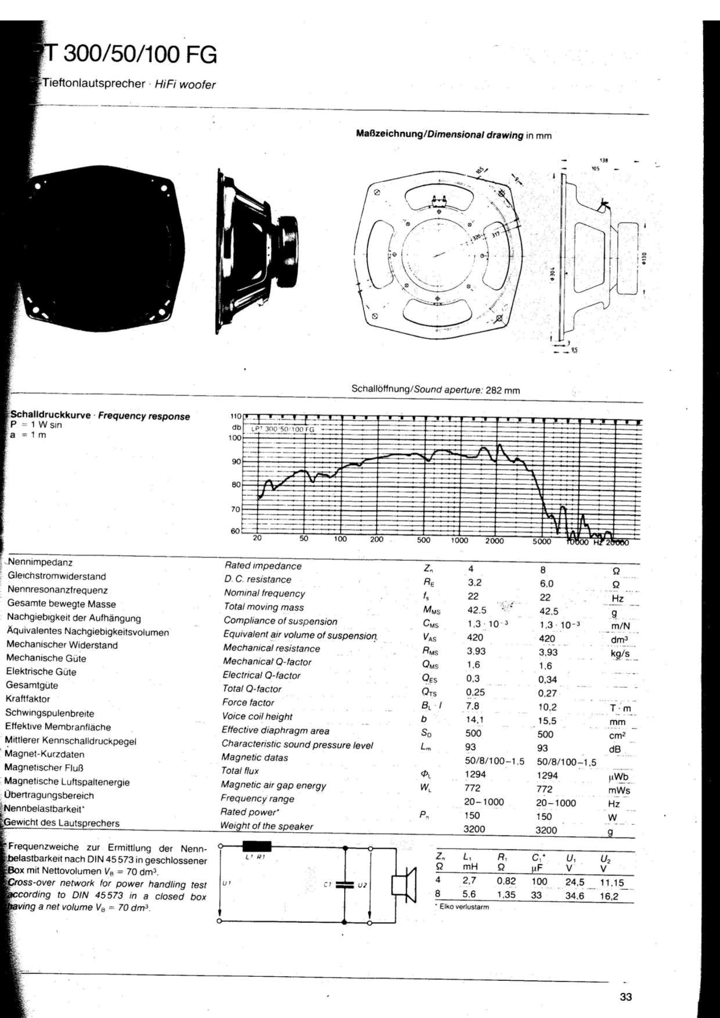

Да я тут проверил даташитные данные, картинка выше с хорнреспа.
Вопросил о годности применения в зя да и в принципе... Но да ладно, никто же никому ничего не должен))
Как я понимаю, судя по постам, что дин ну такой себе.

Вы себя и меня заблудили.Ваш дин не от CANTON - LE 900 !!!Там стоит другой динамик ,поэтому ваши измерения не совпадают с измерения даташита,тк. даташит,на динамик LE900,а у вас на более позднюю модель которая была хуже параметрами,но больше мощностью(я постараюсь вспомнить от какой модели ваш динамик).Динамик у LE 900 имеет штампованную корзину оцинкованную НЕ КРАШЕННУЮ серого цвета с КРУГЛЫМИ ОТВЕРСТИЯМИ и НЕБОЛЬШИМ магнитом и небольшим колпачком- пыльником .Динамик КОРОТКО-ХОДОВОЙ ТОЛЬКО ДЛЯ ЗЯ.Он имеет ОЧЕНЬ мягкий подвес ,который от времени не черствеет. Вот фото настоящих,не копаных LE 900.

По виду- претензия на воздушный подвес? Сюда же относится низкий резонанс и добротность. Магнит- да. крохотный для такого лопуха. Значит, либо с добротностью обули, либо на ачх будет пузырь.
Добротность обычно у них колеблется от 0,4 до 0,6 но это фальшивая добротность, достигнута низким резонансом, мотор не имеет силы, диффузор на синусе можно удержать пальцами, естественно в ЗЯ происходит неконтролируемые колебания (гул, бубнеш) от которого болит голова и акустика не интересна к прослушиванию, зачем мне Вам это объяснять вы и так все знаете.
да, фраза фальшивая добротность все объясняет, верно пишете. До акустического подвеса далековато.
Ну вот даташит из недр тырнета...

Все совпадает, перепад (СКОРЕЕ, НЕДОПАД)))уровня на резонансе 22 герца равен 14 дБ ниже полки .Что соответствует добротности 0,2
И Ваш вердикт, отдать назад и не мучаться?

Не было вердикта. Я о другом, что даташитная ачх тютя в тютю совпадает с заявленными ТС . А что приехало к владельцу- икс его знает.

Не так и понятно, пошто вы их так ругаете. Bl не такой уж и маленький, фланцы тонкие - так и ход невелик. Vas конечно не удобен. Все динамикостроители в Европе в те времена делали похожее - и системы похожи - от ITT до Braun. Подвижка полегче, подвес помягче, ящик побольше, побольше звукопоглотителя. Запаса по давлению у них нет, но звук в хорошо герметизированом ЗЯ не катастрофа.
