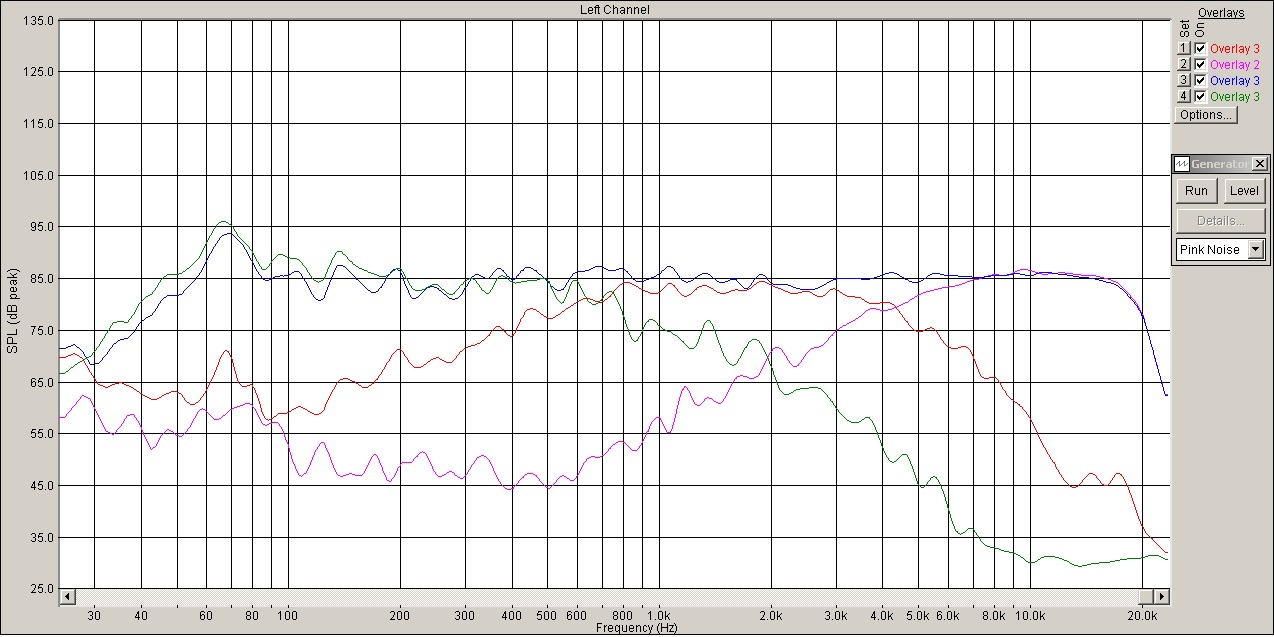

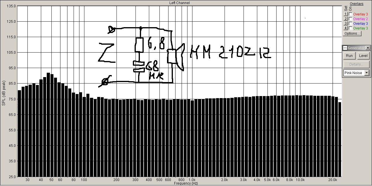

50 литров для 75 ГДН верный объём, не промажете. Валится на 500 примерно, первым порядком с цобелем, навскидку, 2.2 мГн , 8 Ом+75 мкф, желательно измерить Z кривую и подогнать номиналы цепи цобеля до ровной Z кривой без провала на паре сотен Гц.
Сейчас дам картинку, как оно выглядит.
И кстати, категорически никаких фазоинверторов. Только ящик. Динамик не рассчитан на такое хамство.

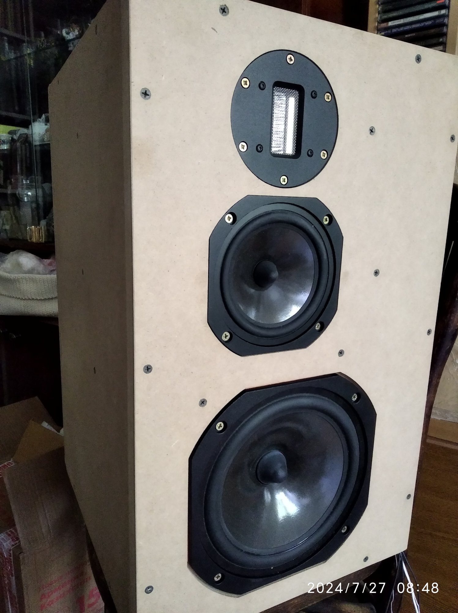

На АЧХ трехполоски видна АЧХ басовика с фильтром 1го порядка с цобелем, где есть полка и два спада по краям. Верхний срез в районе 600-700, нижной в районе 50.
Цобель к аудаксу НМ210.jpgФинал трехполоски на Аудаксах и ленте Малиновского от 25 07 24.jpg
А это сама трехполоска

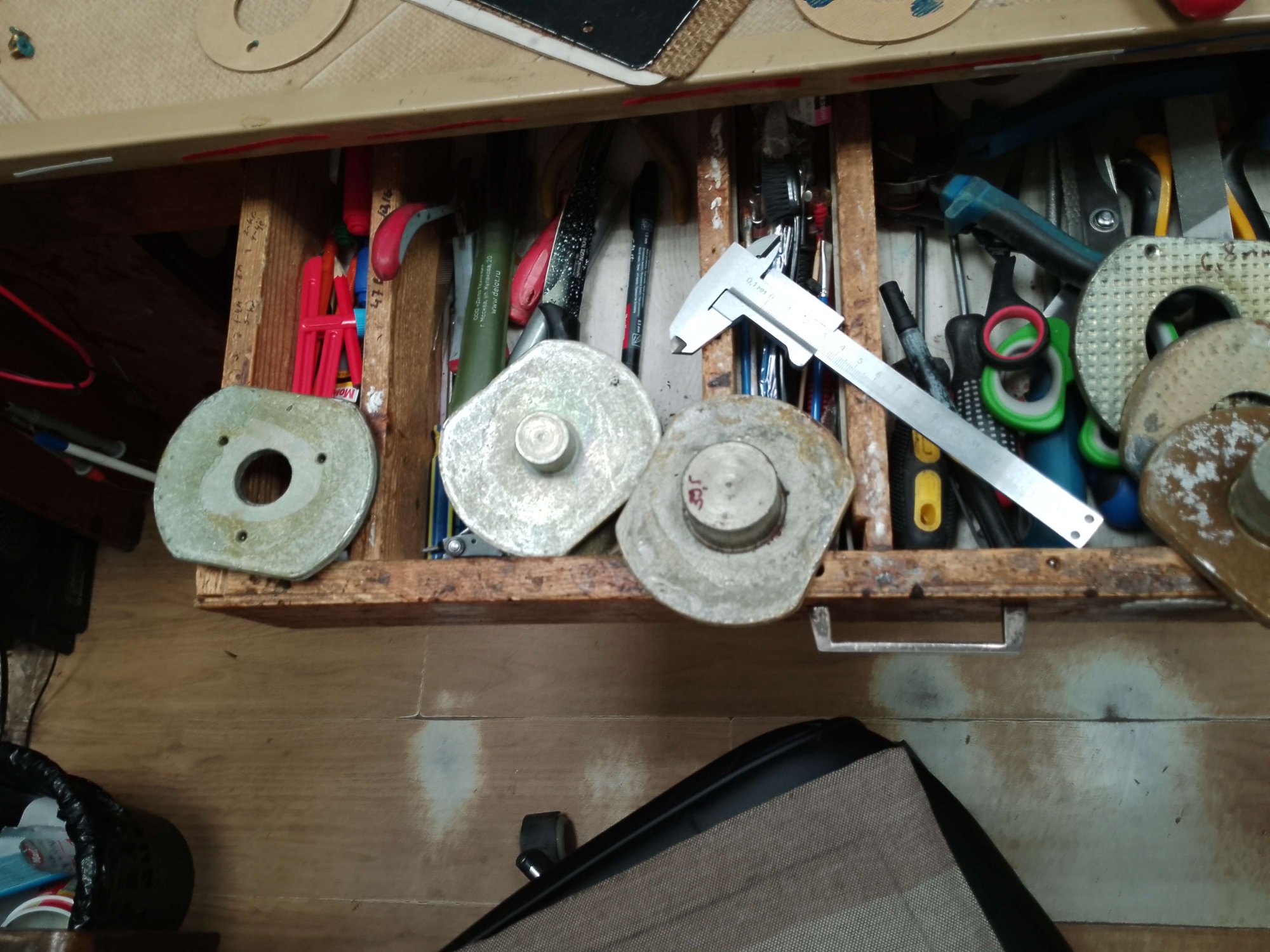

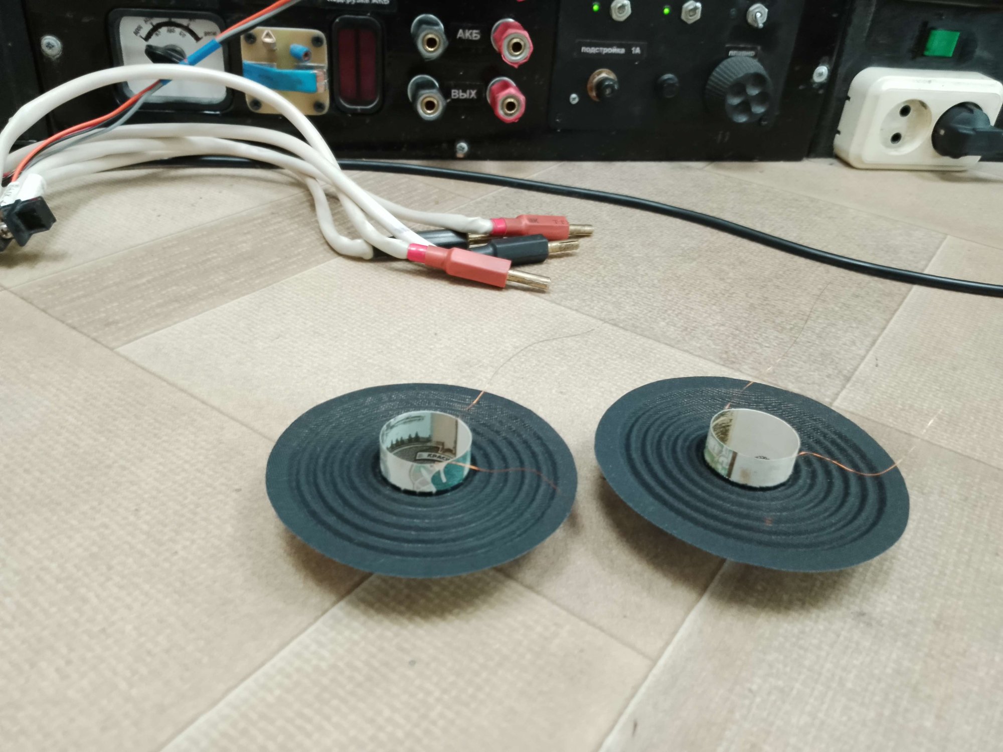

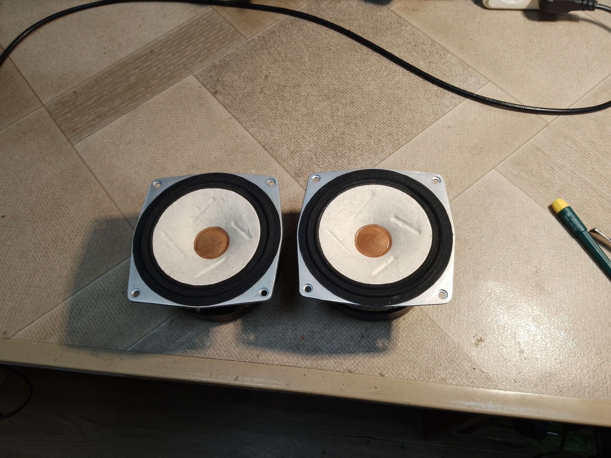

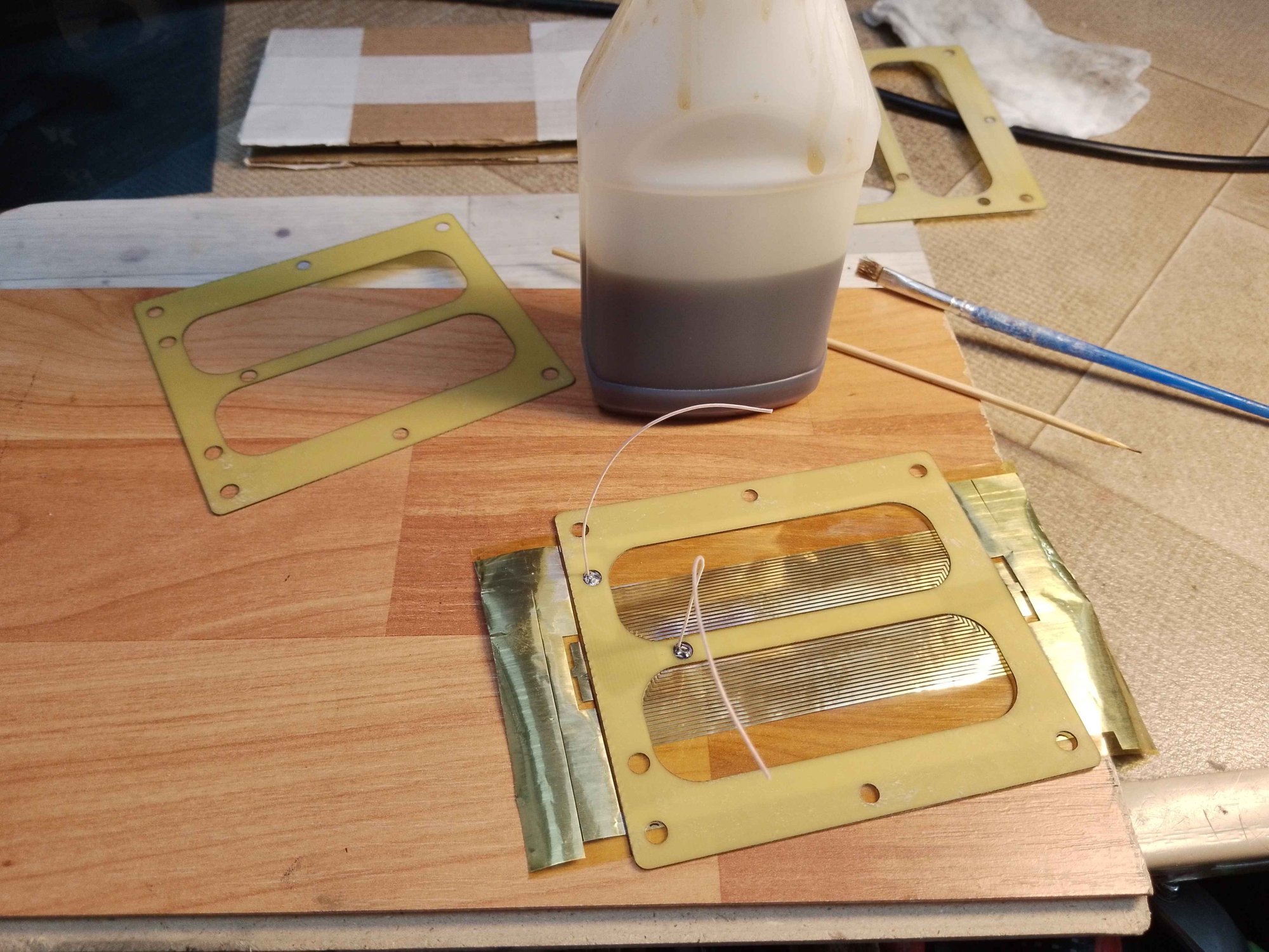

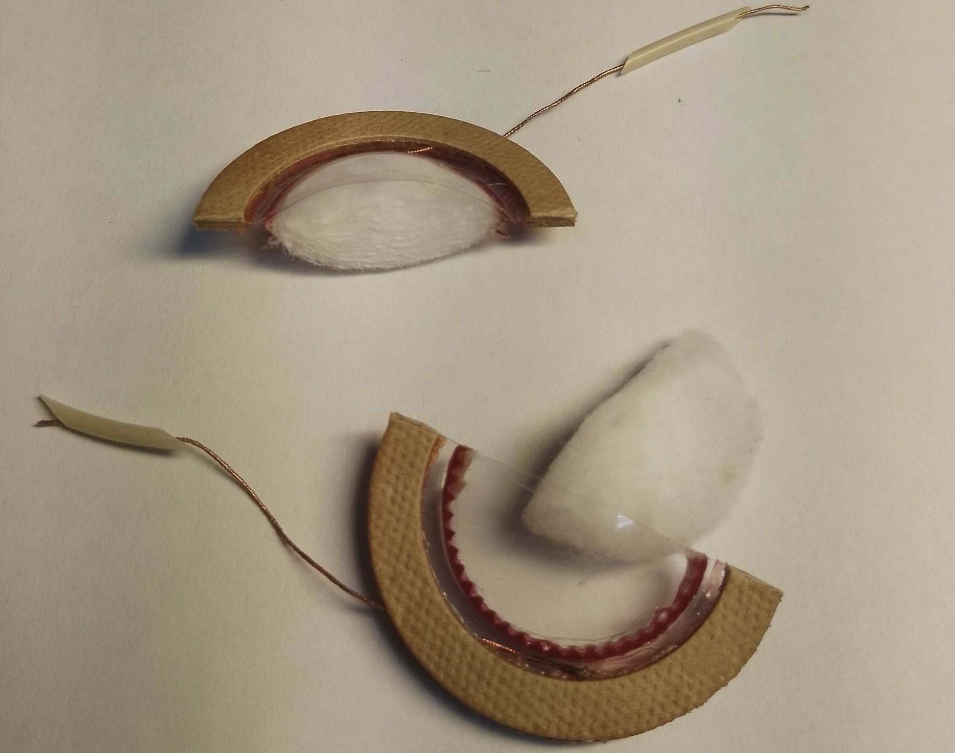

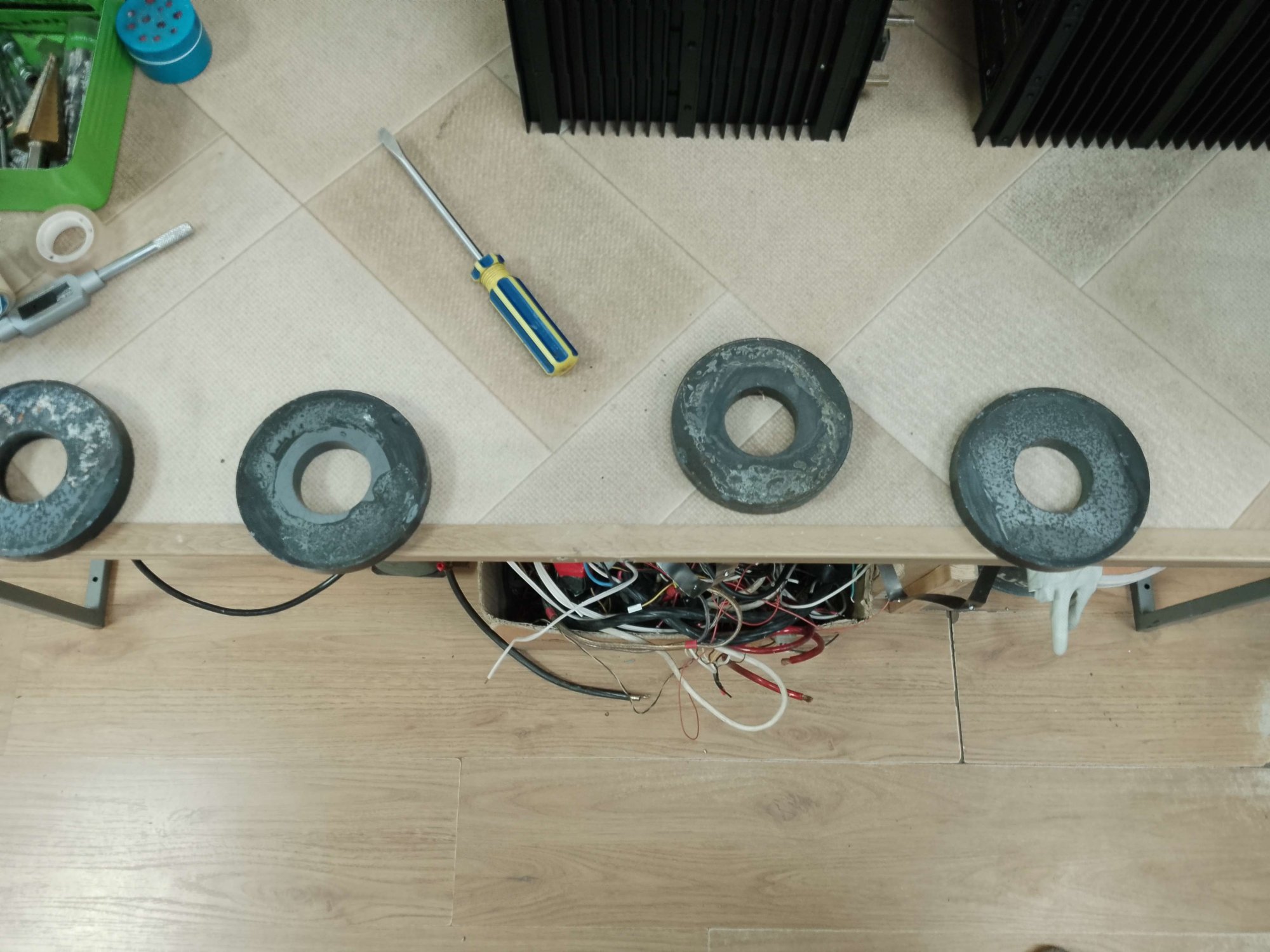

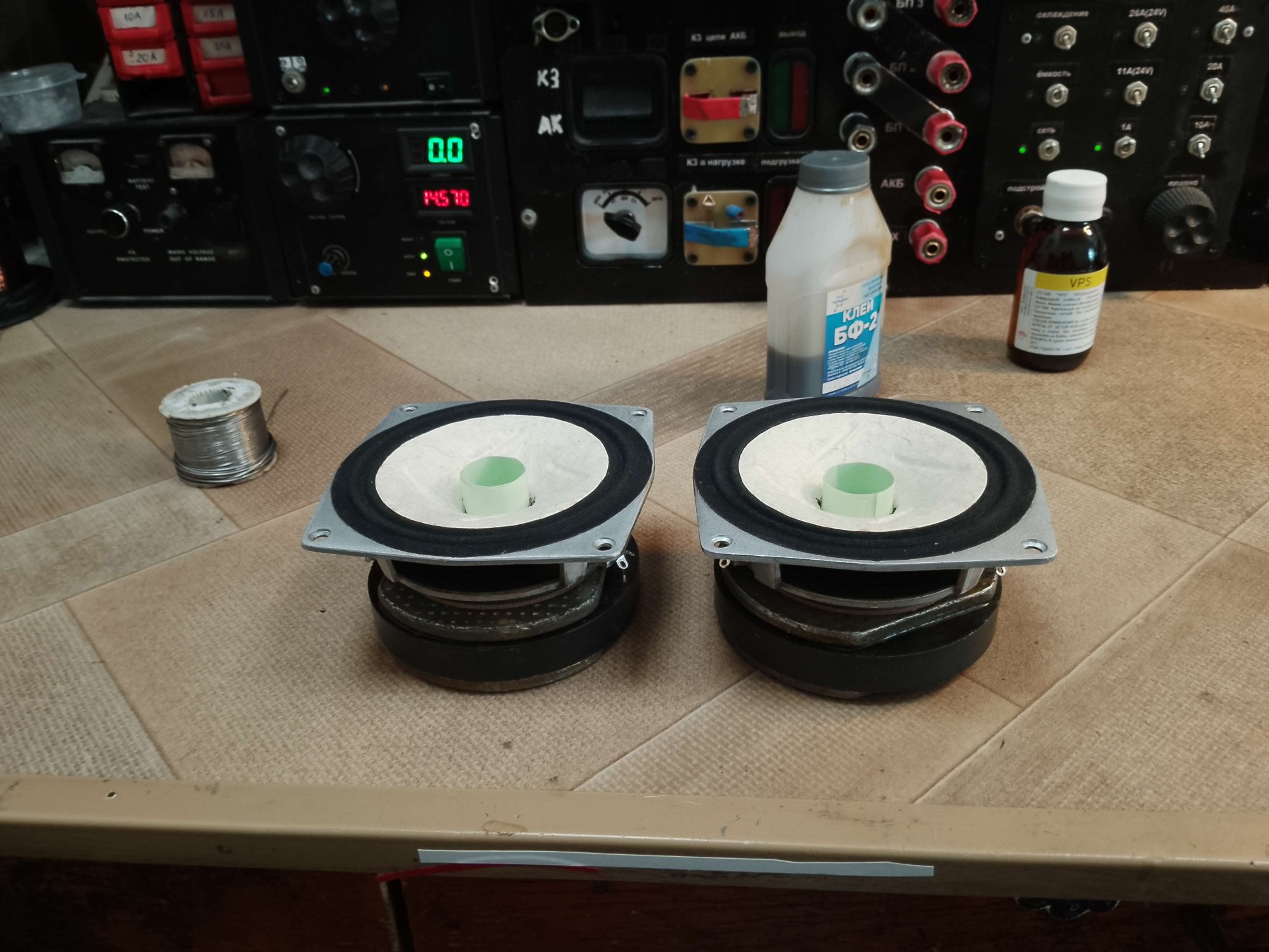

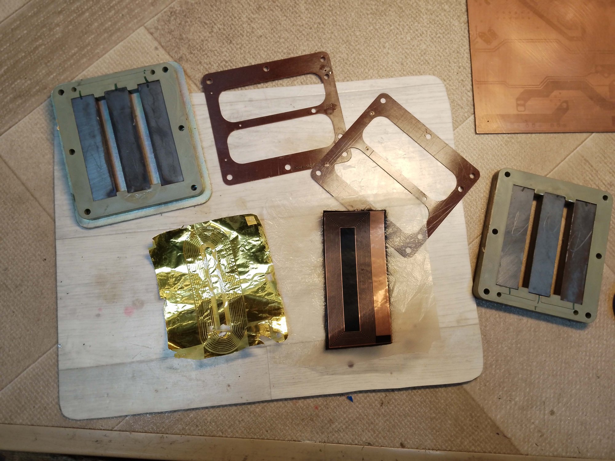

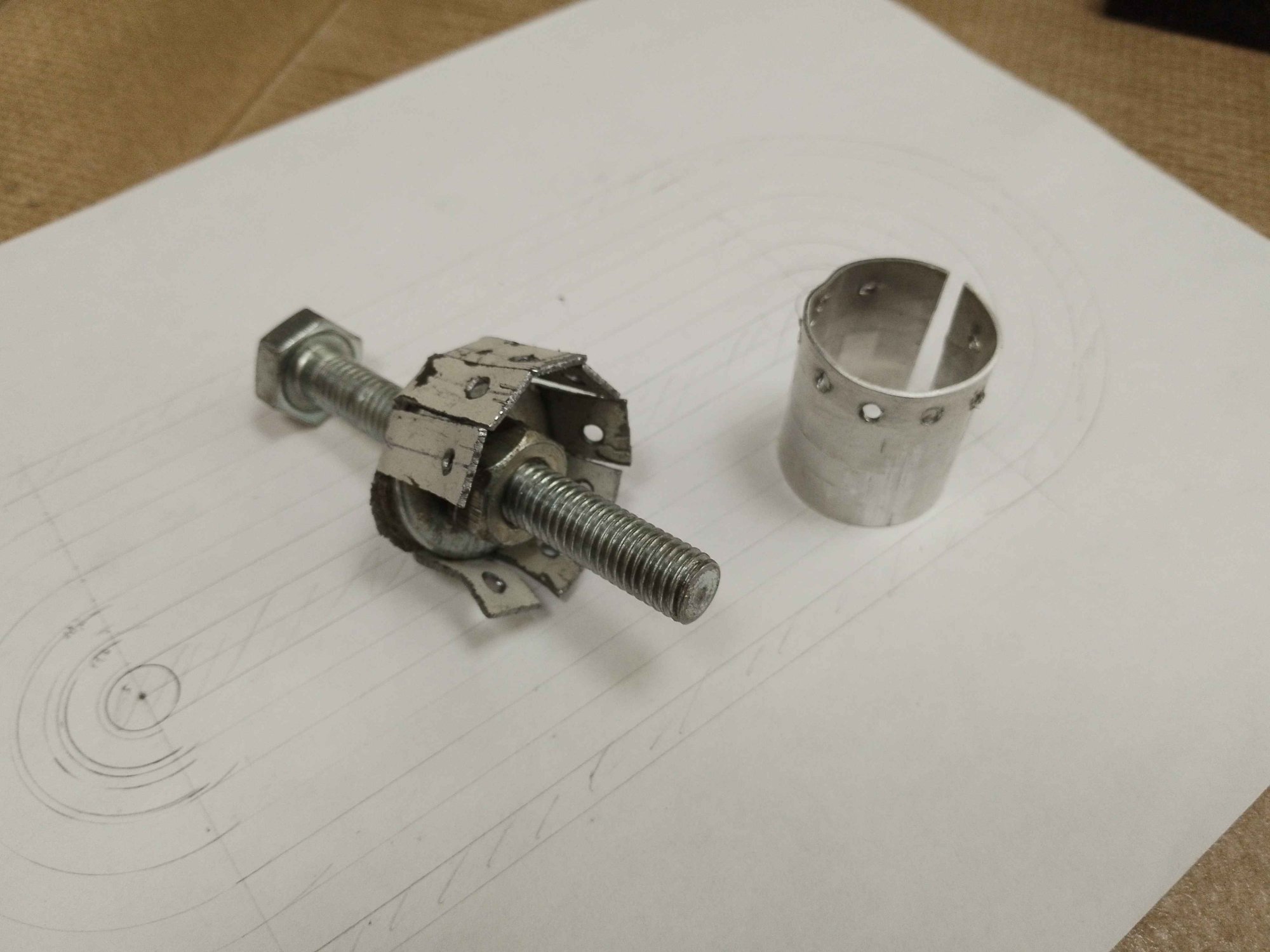

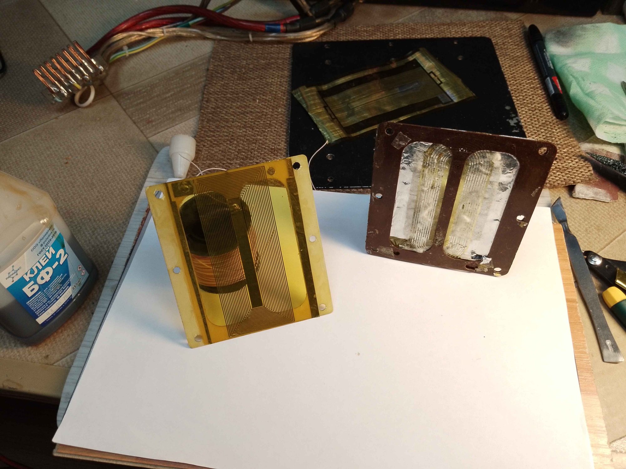

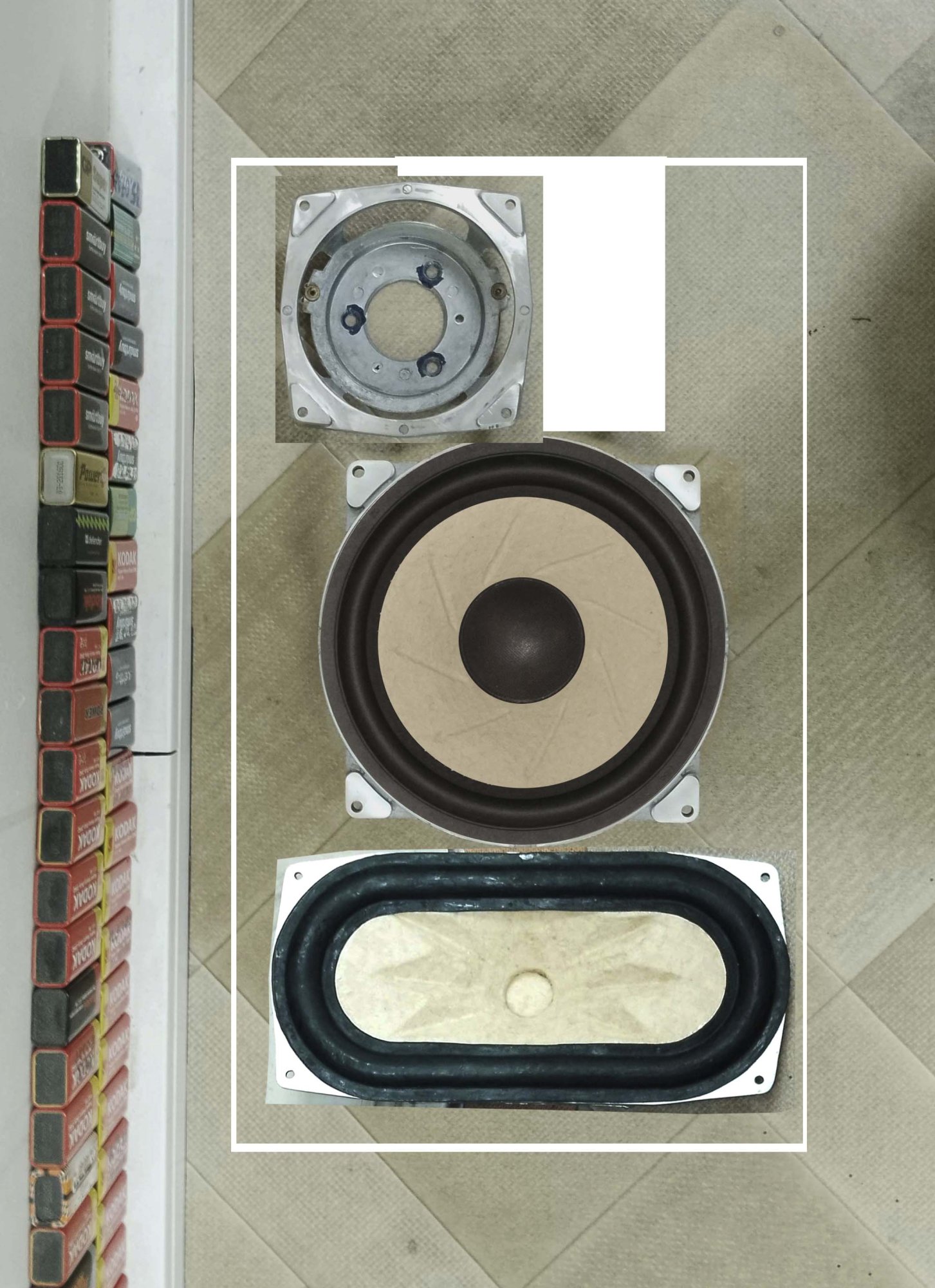

Фоткал корзины, хотел примерно прикинуть внешний вид того что должно получиться, в фотошопе сводил, в принципе в размеры передней панели 25АС помещалось. Нч и сч уже тогда решил делать из 35ГДН и 20ГДС, а вот с вч было не ясно. Хорошие пищалки среди отечественных почти не водились, а те что водились стоят сейчас дорого, в хорошем состоянии тем более. Если нч-сч - я худо-бедно могу отремонтировать, то для вч у меня уже руки корявы немного. Поначалу я попыался восстановить родные 5ГДВ - у одного катушка не звонилась. Разобрал засвидетельствовал прогар катушки вместе с каркасом и принялся за ремонт. Здесь столкнулся с такой трудностью что просто не смог найти подходящий провод, с какого-то релле смотал тоненький, микрометр вроде показал чуть больший диаметр, но он у меня на сотых долях не очень точный. Намотал - получил катушку в 5.5ом, т.е. на пару ом меньше чем нужно. Поставил - звук отличался у двух экземпляров, но в основном уровнем громкости, подал с генератора сигнал и перещёлкивал галетником динамики, перемотанный звучал немного тише. Внутри корзину обклеил ватином, собрал оба динамика, колпачки заменил на тонкие пластиковые с пищалок каких-то автомобильных коаксиальников. В наличии был один 10ГД-35 на шёлковом куполе с 35АС-1 и один 6ГДВ-4, подобрал резисторы выровнял по громкости и через тот же галетник подключил и стал слушать. Выходило что 5ГДВ уделывают два купольника по естественности звучания. Я бы наверное их и оставил, очень понравился звук, но стоило только немного голову отклонить с оси - звук как будто рассыпался, становился тише.
Снова перепутье, импортные для этого проекта покупать, с учётом того что он изначально несерьёзный, экспериментальный, - жаба душит, пара 10ГИ отложена прозапас, пара 2ГД-36, в принципе нравятся, но отличаются и звуком и видом. На выбор осталось починить 10ГИ со сгоревшими мембранами, или докупить в пару 10ГД-35 или 6ГДВ-4. В объявлениях нашёл пару 6ГДВ-4 под ремонт по дешёвке , подвижки видел на них продавались на том же "диффузоре", заказал пару, чтобы из 3-х хотя бы два одинаковых динамика получить. Подвижки пришли, но если одна была норм, на второй каркас с катушкой был приклеен криво, при установке катушка касалась фланца. Написал в поддержку - сказали сфотографируйте брак, сфоткал - отослал, сказали, хорошо пришлём новую. Время шло, новую не присылали, потом снова написали, сфотографируйте ещё раз (на...для чего, неясно) ну ладно - сфоткал ещё, новый какой-то менеджер пишет что мол это не брак, всё в допустимых пределах, у них все примерно такие. Я ответил что мне нужны две одинаковые подвижки - а эти разные, и каркас цепляет. Ок, отвечают - разрежьте ножницами купол вашего ремкомплекта и сфоткайте, сделал - сказали вышлем новый. Эта канитель продолжалось недели 2-3. Наконец прислали. Установил - получил три разных 6ГДВ-4. Даже не знаю, что сказать, мне их звук (как и 10ГД-35) и так кажется слишком резким и неестественным, так ещё и три разных, причём явственно(. Анализируя понял, что новые подвижки отличаются от старой и что магниты отличаются у всех трёх, у одной фланец криво приклеен, Две другие выглядят одинаково, но видимо намагниченность разная, потому что на одном магните звук всегда тише. Решил потом как-нибудь пересобрать кривой магнит, а пока переключиться на ремонт 10ГИ.

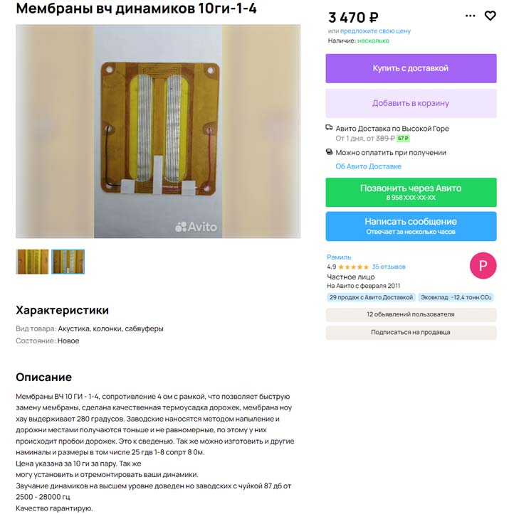

10ГИ - это отдельная тема. На авито есть мужик, продаёт авторские подвижки на 10ГИ, уже с каркасами текстолитовыми, проводками, говорит ноу-хау его. Описывает круто(пусть и не без ошибок) и восторженных отзывов полно, но за ту же цену если повезёт можно найти целые головки, с родными мембранами, а как у него мембрана сделана и как играет ещё вопрос. На пресловутом "дифуззоре" тоже есть мембраны, без ничего и только на 16 ом, но цена в два раза меньше. Захотелось попробовать самому мембрану сделать. Купола же делают на пищалки, и из ткани, и из алюминия, катушки наматывают сами, тут же на форуме примеры. В общем, несколько вариантов придумал - с разным материалом мембран и разными проводниками. Мембраны собирался сделать из полиимида(каптан) 0.08мм и ещё с конденсаторной плёнки(или бумаги?), а в качестве проводника использовать алюминиевую и медную фольгу, наклеить это дело на мембрану бф-кой, запечь, нанести трафарет и вытравить лишнее. Дома у меня только пару фот с этого предприятия, завтра на работе посмотрю может там остались. Ну и продолжу завтра.
Как ПРАВИЛЬНО их переделывать и сделать из них хорошую пищалку, я писал, но всё не впрок и снова будут пихать в неё вату с нулевой пользой.
В мусор их. Или переделайте как я, для меня это было хлопотно, для вас, похоже, раз плюнуть.
Это как "уделывают"?!! И как определялась естественность? Динамики лежали на столе на проводочках?
Отлично. Делайте полочники в которых только непеределанные (ватка не считается) 3ГД-31 раз они так нравятся.
Не тише он становится, а направденность у них острая, но если будете слушать с двух метров, как обычно, не надо ля-ля про "наклонил голову".
А времени, сил, пиломатериалов не жаль?
Барахло (в сравнении с импортом) 10ГИ отложено до "лучших времён", пока не сгниют? Не жаль их. Не жаль.
"Пилите, Шура, пилите". Починить как-то сможете, а проверить что получилось - нет. Докупить антиквариат можете, но лучше ведро чтобы подобрать из них пару. Состояние их неизвестно.

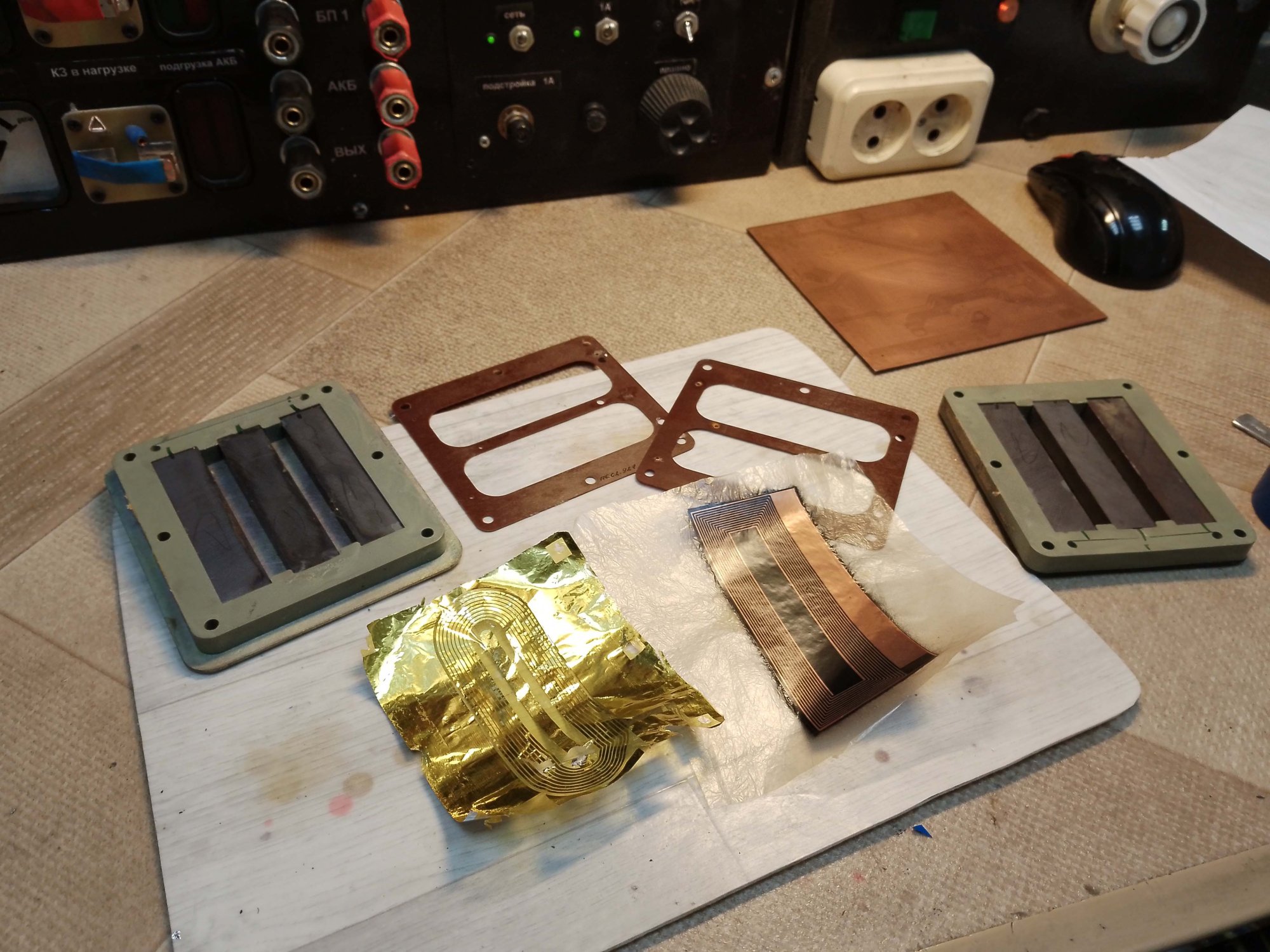

Не авторские, а кустарно-самодельные. Авторские делали на заводе (и тоже не очень хорошо).
_hm_
Боже мой!!! Печь лучше пироги. Вы залезли в болото и Вам это нравится. Успехов!

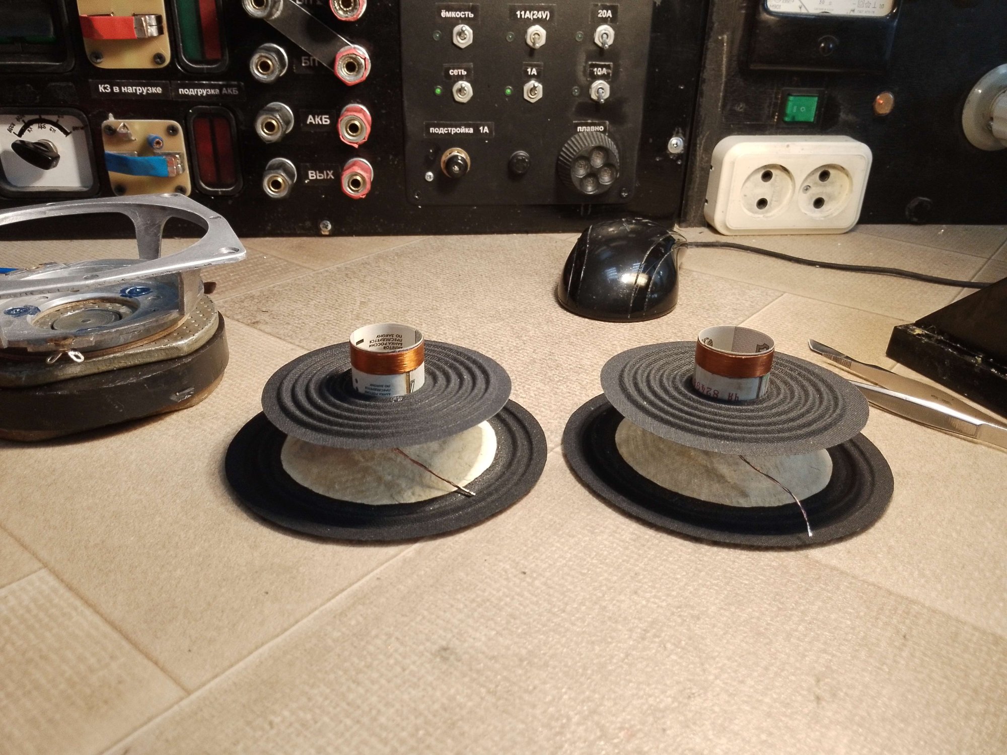

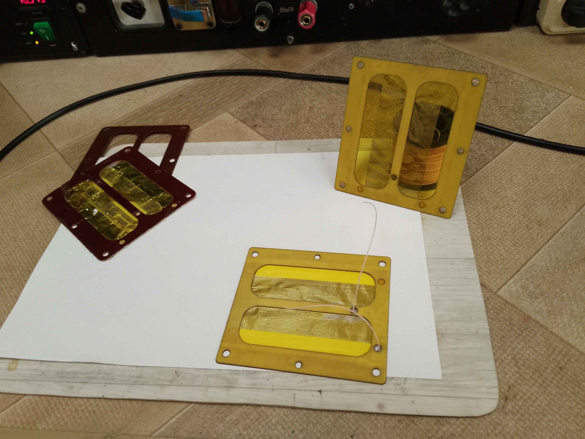

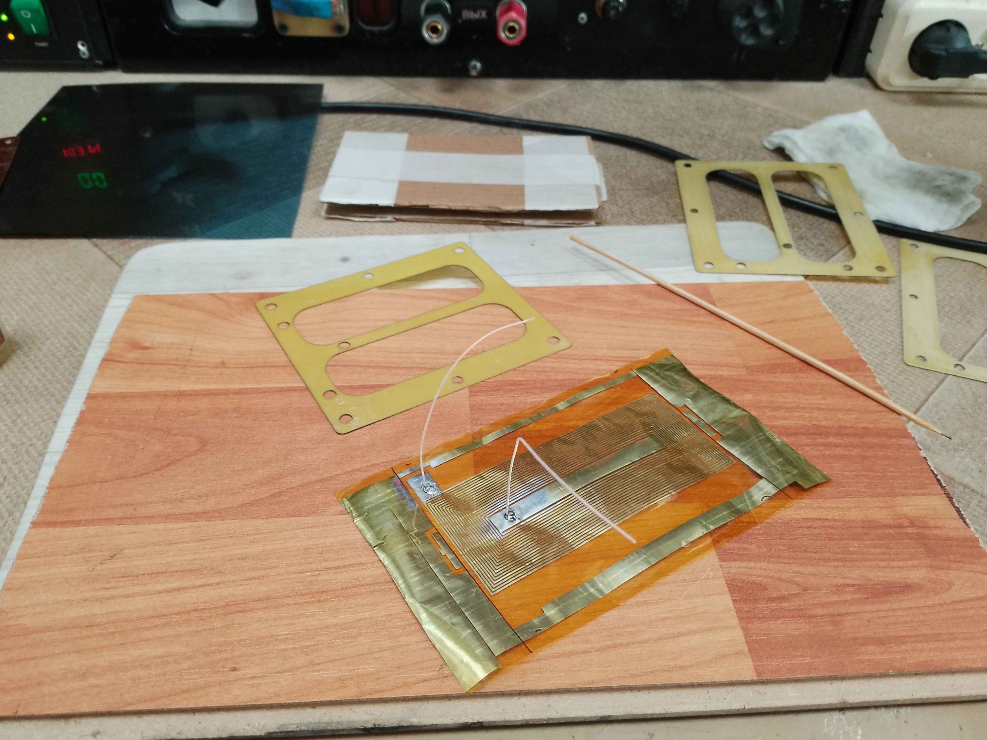

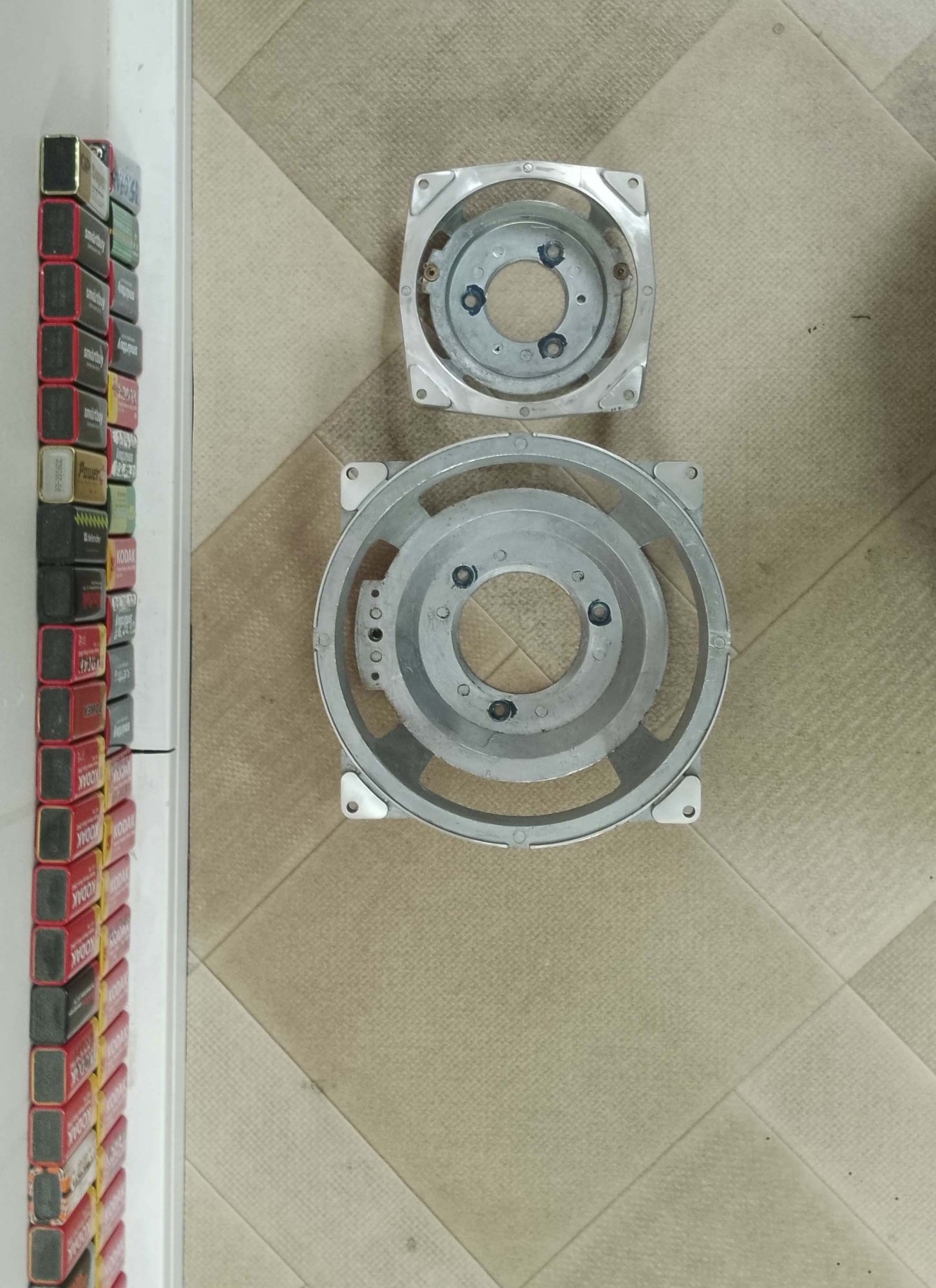

Фот того что получилось не нашёл, но назовём эксперимент объективно неудавшимся, получился среднечастотник, подвижка оказалась тяжела для этой конструкции мс, с каптаном даже пробовать не стал, т.к. он был гораздо тяжелее и толще конденсаторной бумаги, а от алюминиевой фольги я не смог добиться нормального травления. Дело в том что конденсаторная бумага, хоть и прочная, и термостойкая - но всё же бумага, и когда её помещаешь в раствор - она его пропускает, и если медь травится как-то равномерно и сначала с открытых поверхностей, то за травлением алюминия уследить почти невозможно. Если бы найти способ нанесения проводника как на производстве делали, то звук с конденсаторной плёнкой думаю получился бы лучше чем с родной.
Потом таки были заказаны 16-омые мембраны с "диффузорра", которые откровенно разочаровали - толщина мембран больше заводских, вместо напыления похоже фольга, как результат - если оригинальную мембрану мои весы не видели, то тут намеряли какие-то десятые доли грамма, может даже пол грамма, уже не помню. Я всё таки собрал на них подвижки и убедился в том же - чтобы 10ги норм играли, их подвижка должна ничего не весить, иначе диапазон смещается в середину( Это всё естественно на слух, эту пару я пока отложил, когда будет возможность - промеряю и решу что с ними делать, и делать ли. Вощем, не имея ничего другого под рукой - достал из запасника пару 10ГИ-1-4, совершенно стандартных, мембраны у них видали разное, но проводники на месте, не горели, не подпаивались, звучат отлично. Помимо звука и параметров там возникла проблема размещения, т.к. эти пищалки крепятся изнутри короба через резиновый уплотнитель, т.е. задняя их часть шире передней, а у меня передняя панель внахлёст на боковые, соответственно фактические размеры для установки головок меньше на ширину стенок. На тот момент подумал что как-нибудь потом разберусь. С пищалками определился - взялся делать средняки. Я провал на доноре 10ГД-34 собирать средняк со своим диффузором, но хотел, чтобы чувствительность была повыше, чтобы проще было стыковать с низкочастотником. Мой уровень понимания процессов в катушке и её взаимодействия с магнитной системой, вся физика этого процесса - довольно поверхностные. Ответы на вопросы на форумах найти сложно, ещё и разность мнений, постоянные срачи про витки в зазоре, про индуктивность, длину проводника, сколько слоёв и какое сечение... в общем, пока нет понимания я катушку решил примерно стандартной оставить, типа 20гдс, но каркас сделать более высокий, для своего диффузора, а вот магнит - то с чем я как бы мог и поэкскрементировать. Среди доноров были и 25ГДН-3-4, замечательный магнит с гиганстким зазором, ну и магниты от 35ГДН-1-4.Керны взял от 35, фланцы от 25, керны мне обточили, ещё и по длине выровняли(они разные оказались) получилась магнитная система с зазором 1мм. Ну как получилась - если раньше я обычно вставлял что-то в зазор и ровнял на глаз пока эпоксидка не схватилась, тот тут пришлось сделать алюминиевую вставку толщиной в 1 мм, а потом съёмник к ней, чтобы вытащить её когда магнит склеется. Выглядит нетехнологично, скорее опять дендро-фекально, но приспособа оказалась рабочей, и зазор получился равномерный (равномернее чем порой с завода). Дальше всё просто - катушка намотана, с подвесом решил не возиться при наличии купленных, поставил тканевый от 30гдс, шайба жёсткая но от 20гдс, корзину выровнял с фасада, зашлифовал, собрал всё в кучу, получилось то что получилось. Пылезащитные колпачки с 4ГД-8Е - чтобы не контрастировало с НЧ динамиками. Чувствительность выросла у динамиков, окраса не заметил, каких-то пиков, достаточно ровное звучание, остался доволен. Продолжение следует.
to KSV
Очень рад что доставляет веселье мой рассказ, ну я и писал, что эта тема больше для развлечения, в виде байки.
Про то что не слушаю, не отвечаю или иду своим путём - всё просто - это всё предыстория, которую я пытаюсь лаконично (три раз ха) изложить, так сказать откуда растут ноги. Вернуться в прошлое и что-то изменить я не смогу, т.к. возможно тогда этой темы и не было бы. С предысторией уже почти покончено, ещё 1-2 поста, и начну показывать процесс уже в реальном времени. тогда я смогу отвечать, прислушиваться или отнекиваться. Пока можно просто понаблюдать и пообсуждать то что есть, ведь это забавно. Мне самому нравятся такие темы в которых кто-то что-то мастерит, даже если ходит по граблям или творит заведомую дичь)
