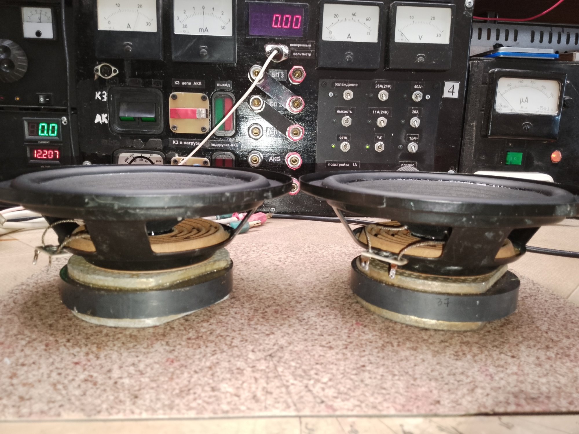

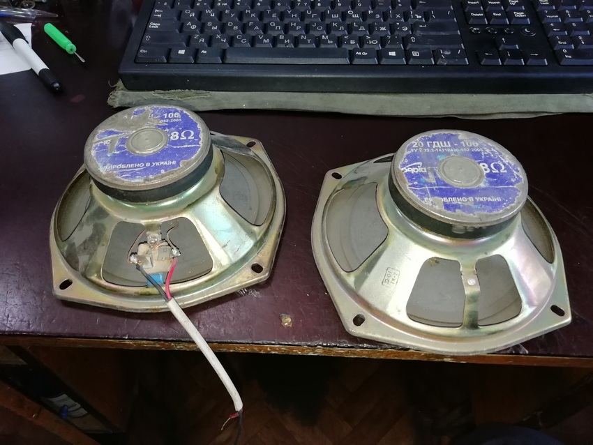

Небольшой апгрейд 25АС-109
6,677
5,253
203

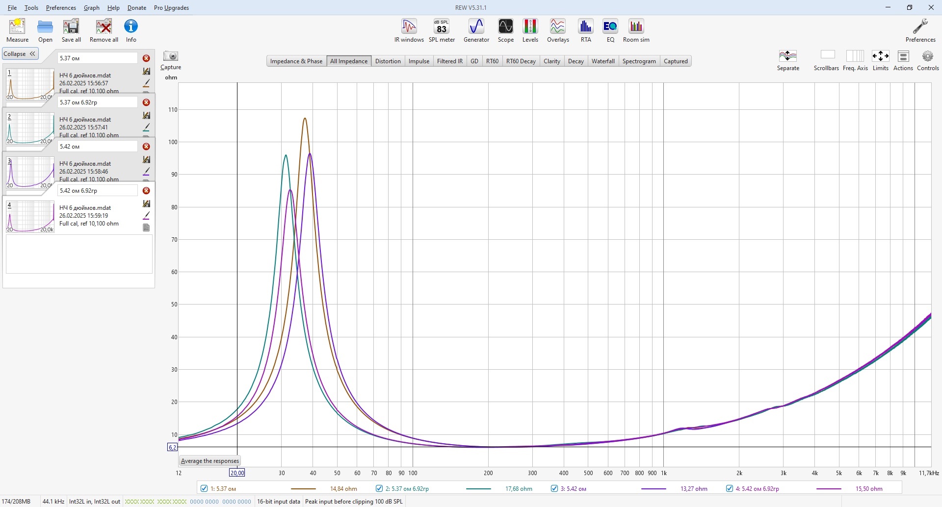

АЧХ в фанерном щите 32х
Сам думаю - либо запихнуть динамики в короба 15АС-408 с ПИ, либо использовать короб по объёму 15АС-109 и делать фазик.
Измеряйте в режиме IMP! Приведённые измерения сильно ни о чём.
15АС-408 оставьте врагам.
9 литров, 38 Гц ФИ, учитывая +10% добротности от катушки фНЧ будет 40 Гц по -6дБ.

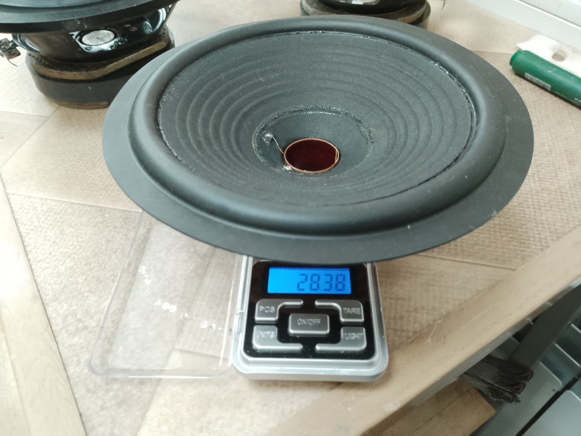

Ну прям такое ощущение, что не тонким слоем клей наносили, а просто раму в ведро макали, при том так, что бы шайбу с подвесом одновременно клеить

АЧХ в фанерном щите 32х26см
Если одну клетку сделать не 10 дб, а 20 дб - график будет ровнее.

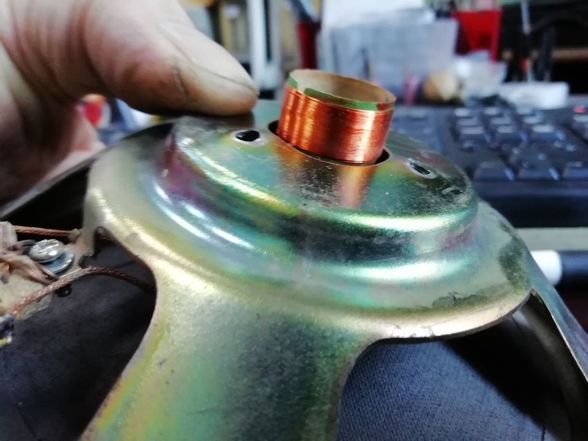

Зачем такую длинную катушку?

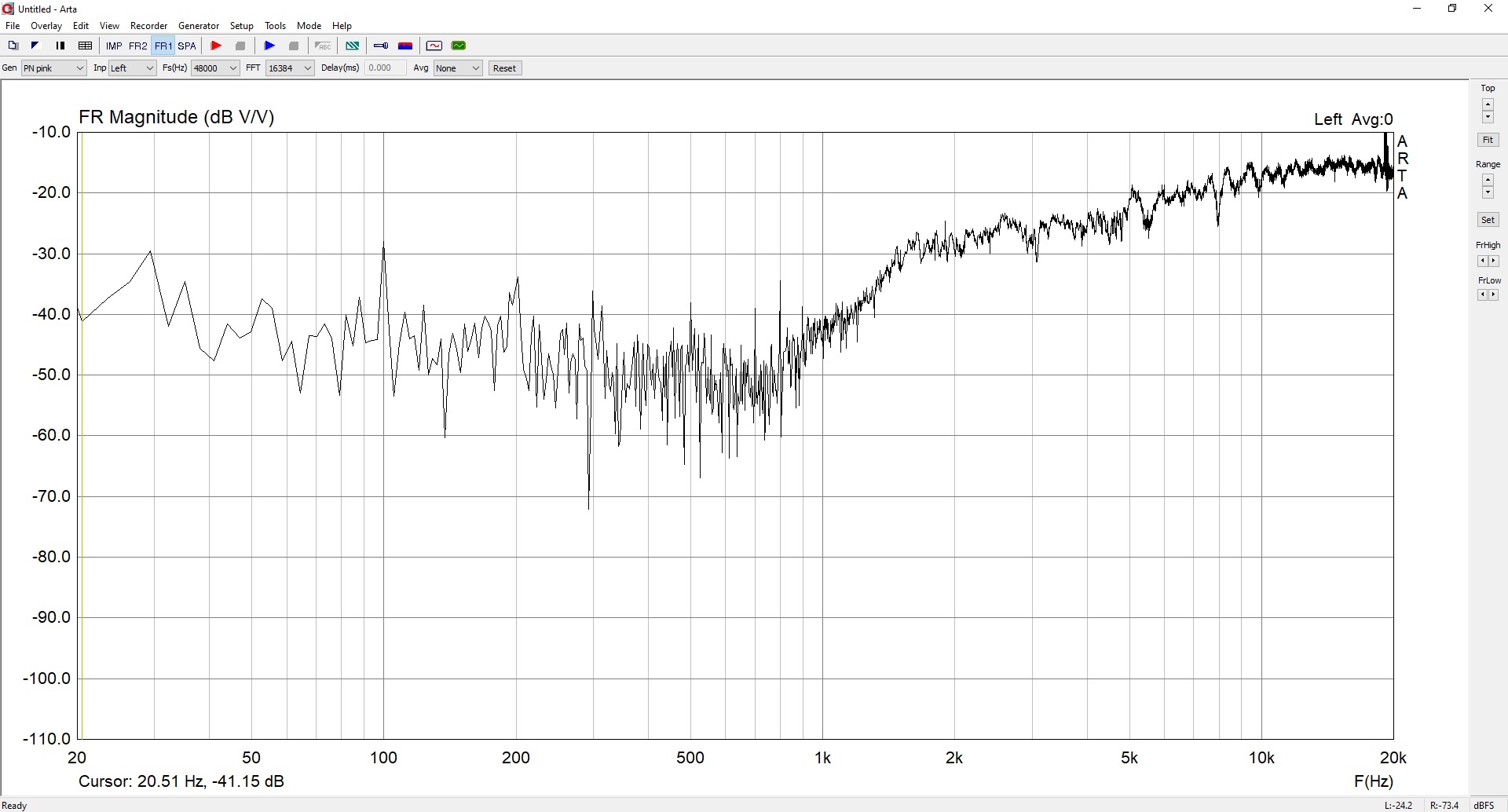

измерения не достоверны.
Касательно НЧ да, всё что ниже 200Гц полная лажа, а выше еще как то похоже.

Какая разница, на графике одни шумы, огромное давление на 25 Гц хотя динамик в щите, измерения не достоверны.

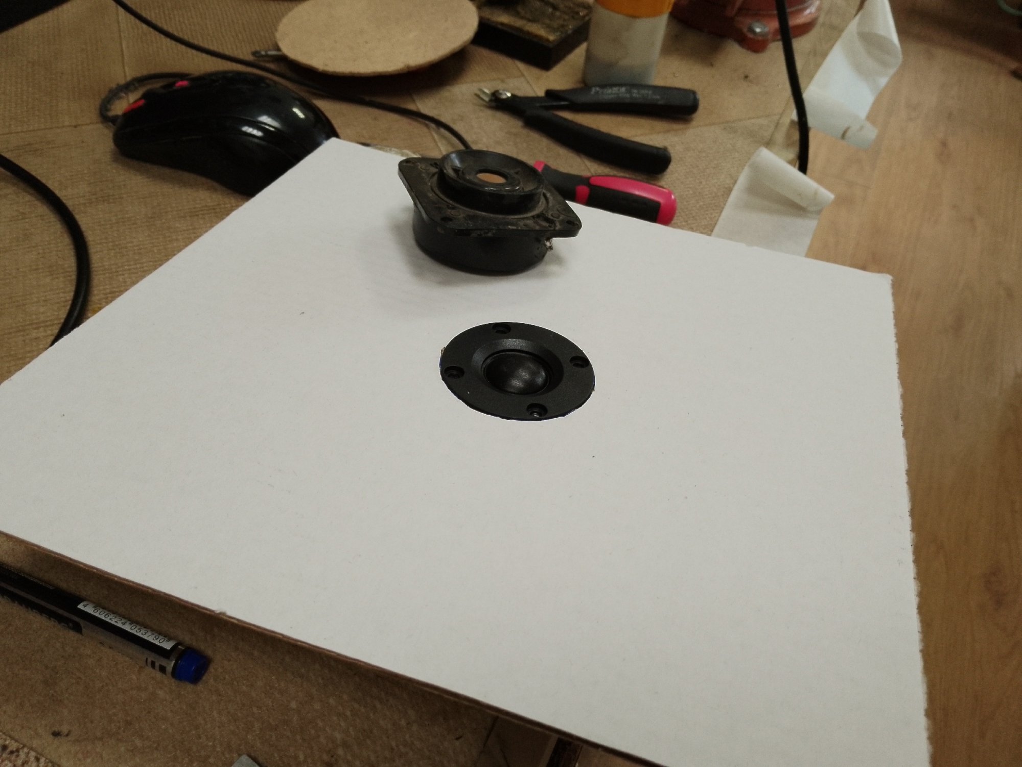

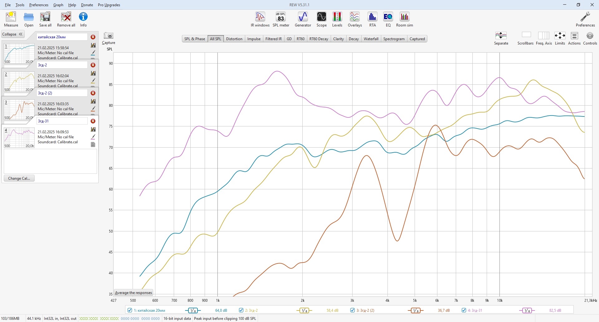

Расстояние по оси 15-20см, ниже 200Гц, да, лажа, там и мерить надо вблизи на небольшой громкости, я просто в арте шум включил и микрофоном в режиме реального времени водил туда сюда, информативнее для общего представления, чем в одной точке в рью снимать.
На 25гдн-3 такая же почти, шайба подвес всё похоже - ничего придумывать не стал, былаб на 8 ом катушка, её бы и поставил, а так сам намотал.

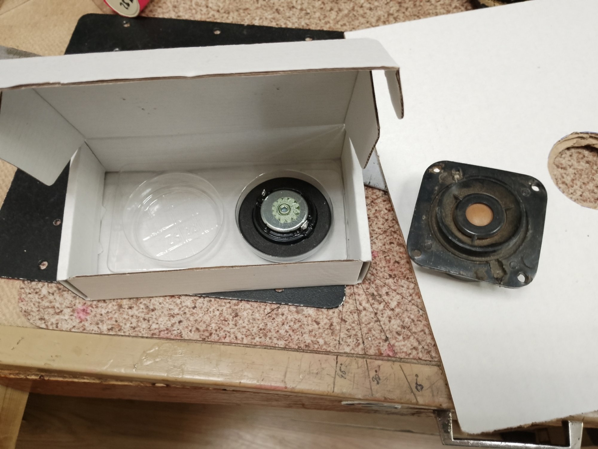

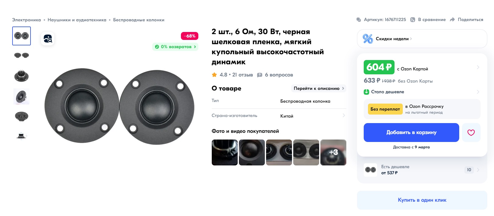

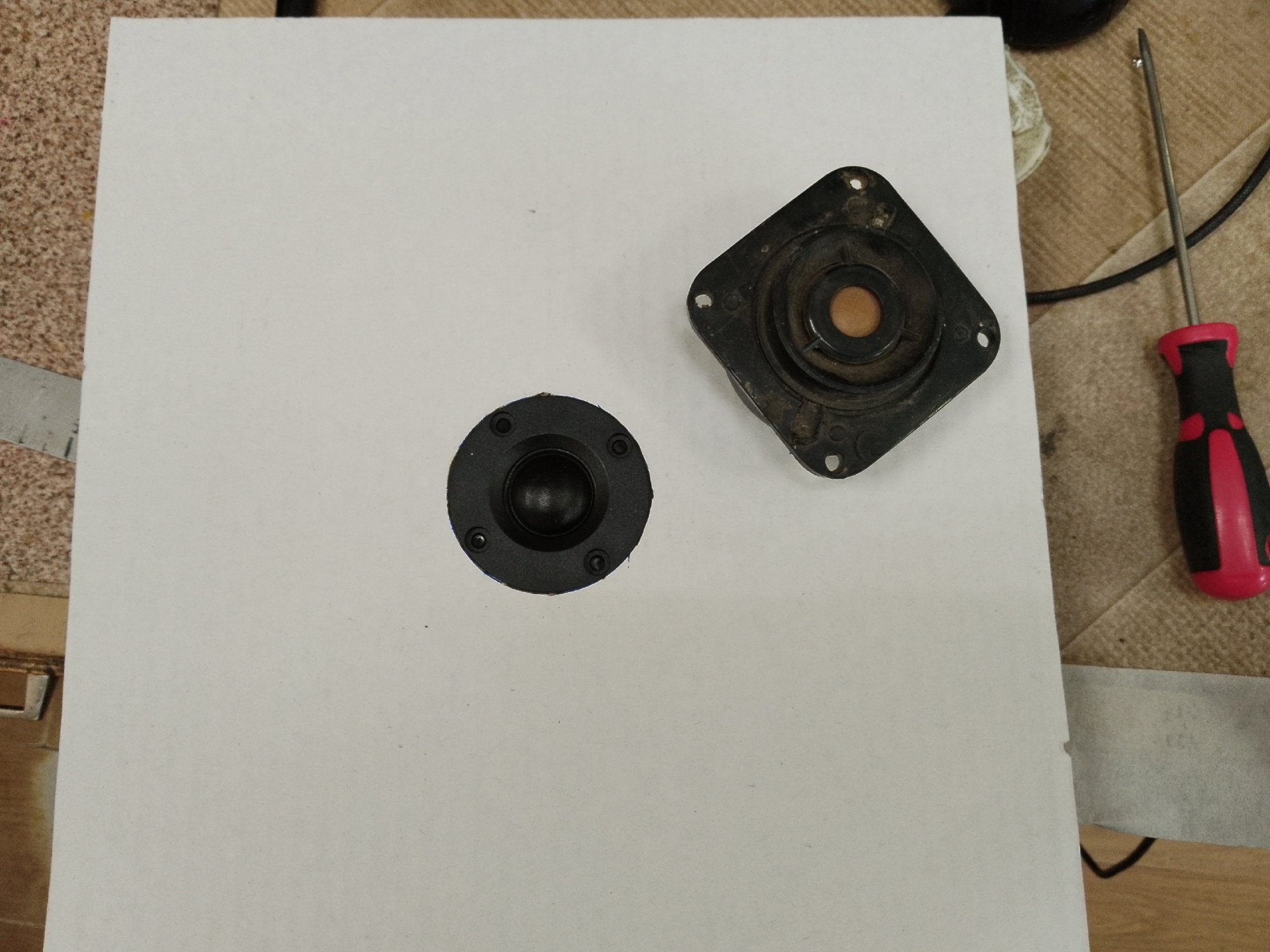

Взял на озоне пару пищь за 800р, сегодня померял, посмотрел, в пару получившимся динамикам самое то, по чувствительности совпадают, направленность широкая, размер небольшой
Что за бред, 12.3 мм высотой, а в прикомповую акустику для максимальной эффективности нужно было делать катушку 10 мм высотой в 3 слоя проводом 0.15 по лаку, вот тут и чуйка и достоверность звука в ближнем поле, раз уж пьянка пошла в кастом, то и ППУ подвес полутором вниз (благо корзина позволяет), чтоб избавится от 7 +/-кГц, а чтоб полностью добить и выровнять верхнюю полку поиграться с диаметром колпака. Я все.
Классная пищаль, цельнотянутая с Sica LP65 \25 . 08
Я коробку осмотрел, так названия данного китайцами и не нашёл, но решил пока микрофон под рукой сравнить с тем, что в ящике валяется - парой 3гд-2 и 3гд-31.
В описании диаметр катушки, кстати указан 25мм, но там 18-20

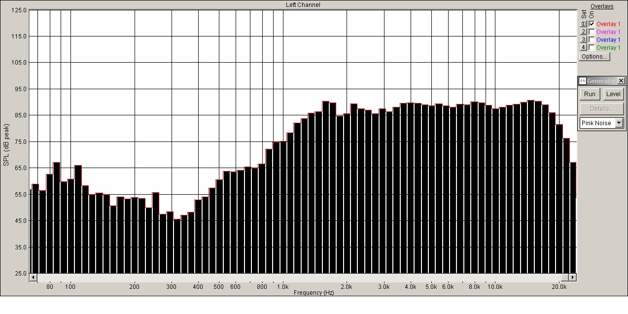

Покрутил в арте, ну и заскринил
Это из rew.
Один из 3гд-2 с каким-то призвуком неприятным оказался - тот который с самой низкой чуйкой.
3гд-31 с жестяным призвуком на 1.5кГц.
Второй 3гд-2 относительно нормальный
Но китайская таблетка ровнее, и звук не сравнить, и направленность широкая. Ещё и стоит копейки.

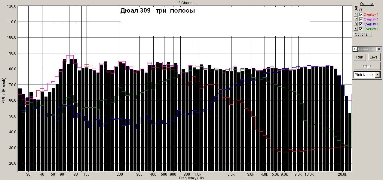

вот ее АЧХ без фильтра и в составе колонки 3 полосы
С 3.5 кил летит ровно, воздушный звук без шипа, супер суперский.

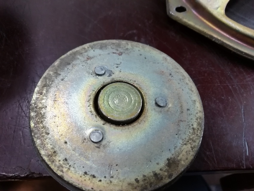

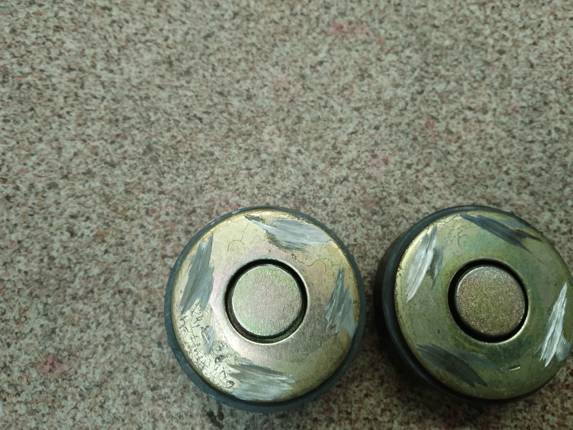

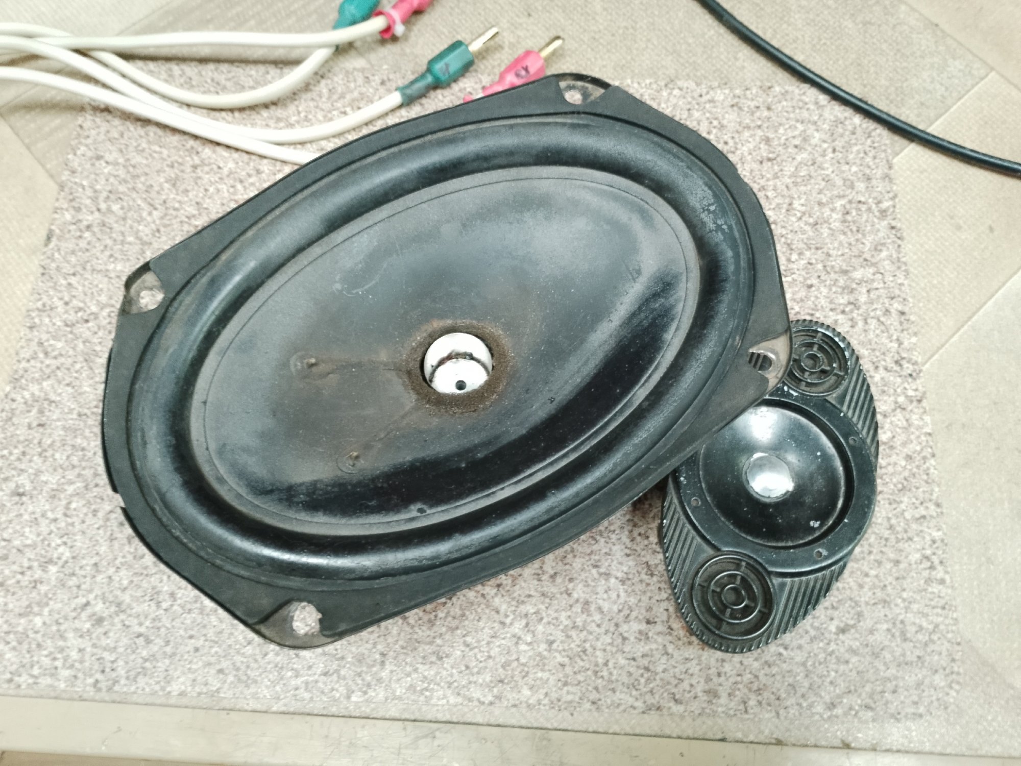

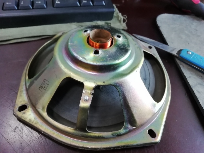

любые автомобильные ширики 6,0"....6,5" в паре, которые изначально в двери или в задние полки ставят и от которых зачастую избавляются.

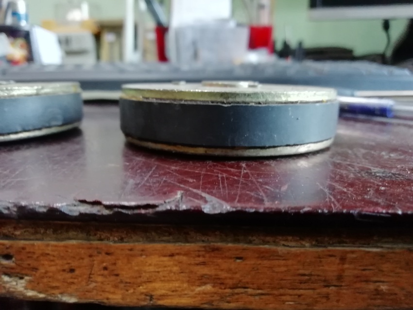

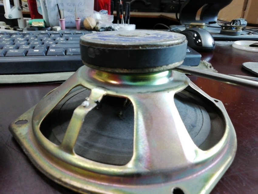

Например такие. Им не повезло в плане целостности.
IMG_20250220_154008.jpg IMG_20250220_154107.jpg IMG_20250220_154115.jpg IMG_20250220_154237.jpg
Я их разобрал. Оторвал МС с обоих динамиков
Катушка внутренним диаметром 18.5 мм, наружным по катушке 19,5 мм. Высота намотки 9,0 мм
Магнитные системы
Верхний фланец у МС диаметром 69,5 мм. Толщиной 3,2 мм. При такой высоте катушки и при таком фланце - динамики отлично справлялись с салоном авто. Не подводили и на НЧ. Стояли в полке. Этоя по рассказам бывшего их владельца.
Магнит ферритовый 72,0 мм диаметром толщиной в 10,0 мм.
Нижний фланец диаметром 70,0 мм и толщиной 2,5 мм. Керн выступает миллиметра на полтора.
Индукция в трёх точках: 767,7 / 781,6 / 768,3 mT, и у другой чуть со смещением керна: 689,4 / 737,9 / 1000,0 mT.
Видимо пойдёт на магниты.
А корзина с подвижкой В качестве ПИ для любой 4"....5" ШП. Пока прибрал.

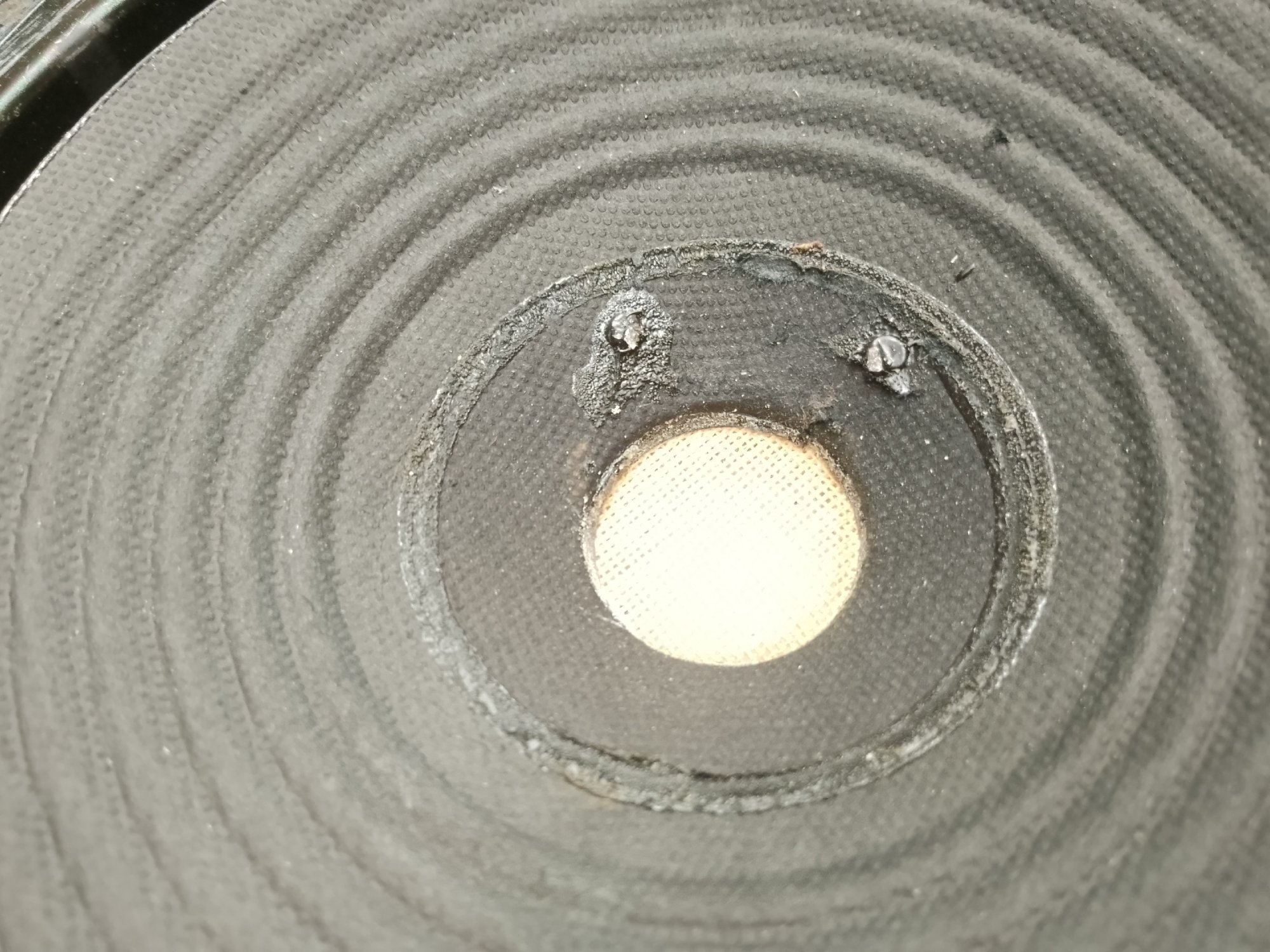

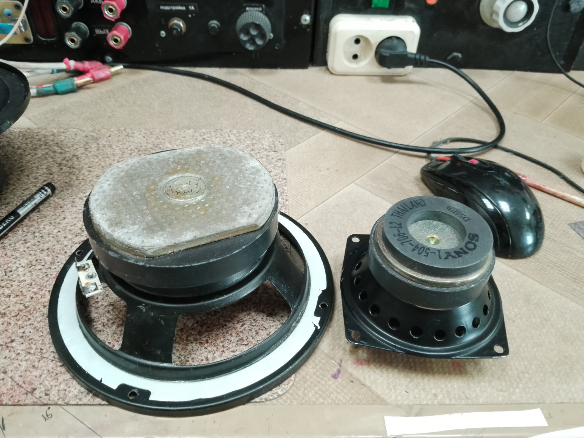

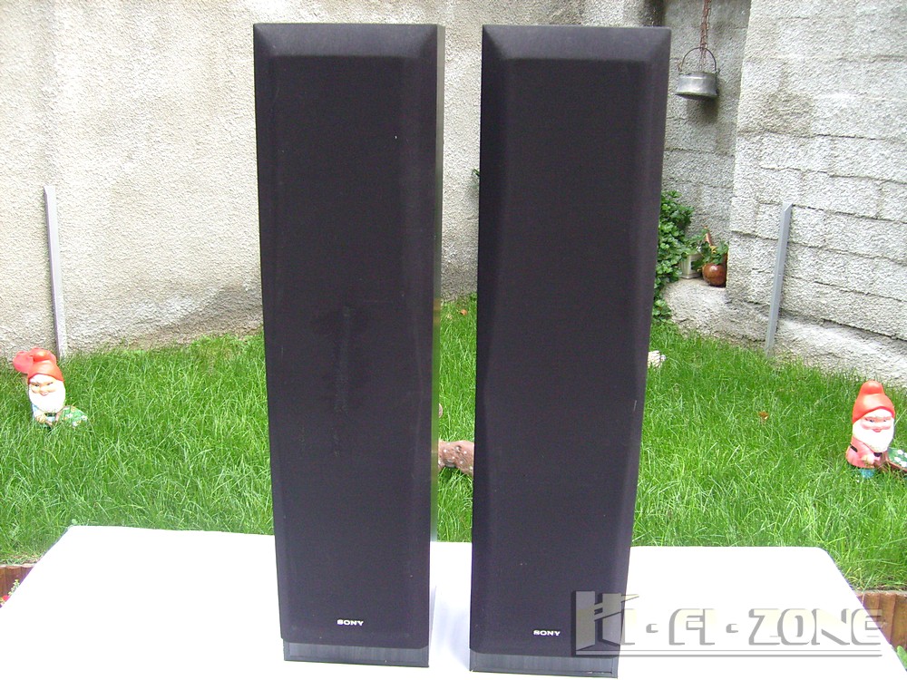

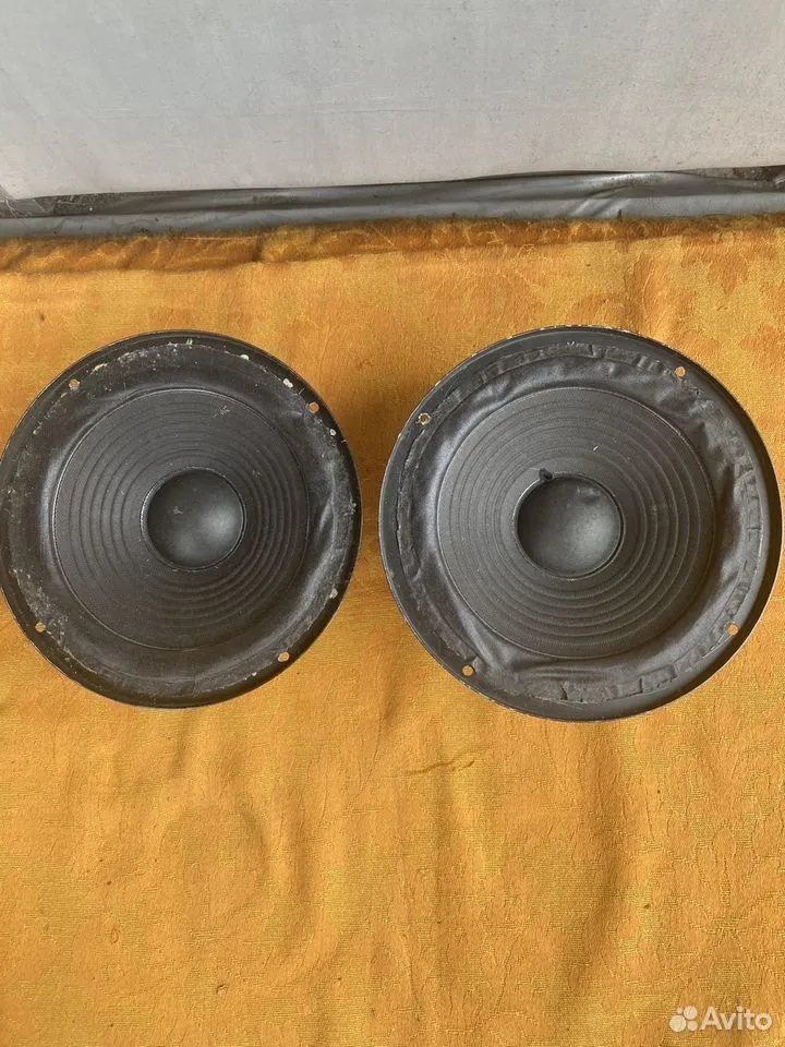

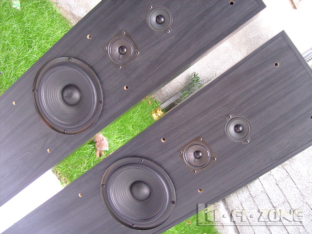

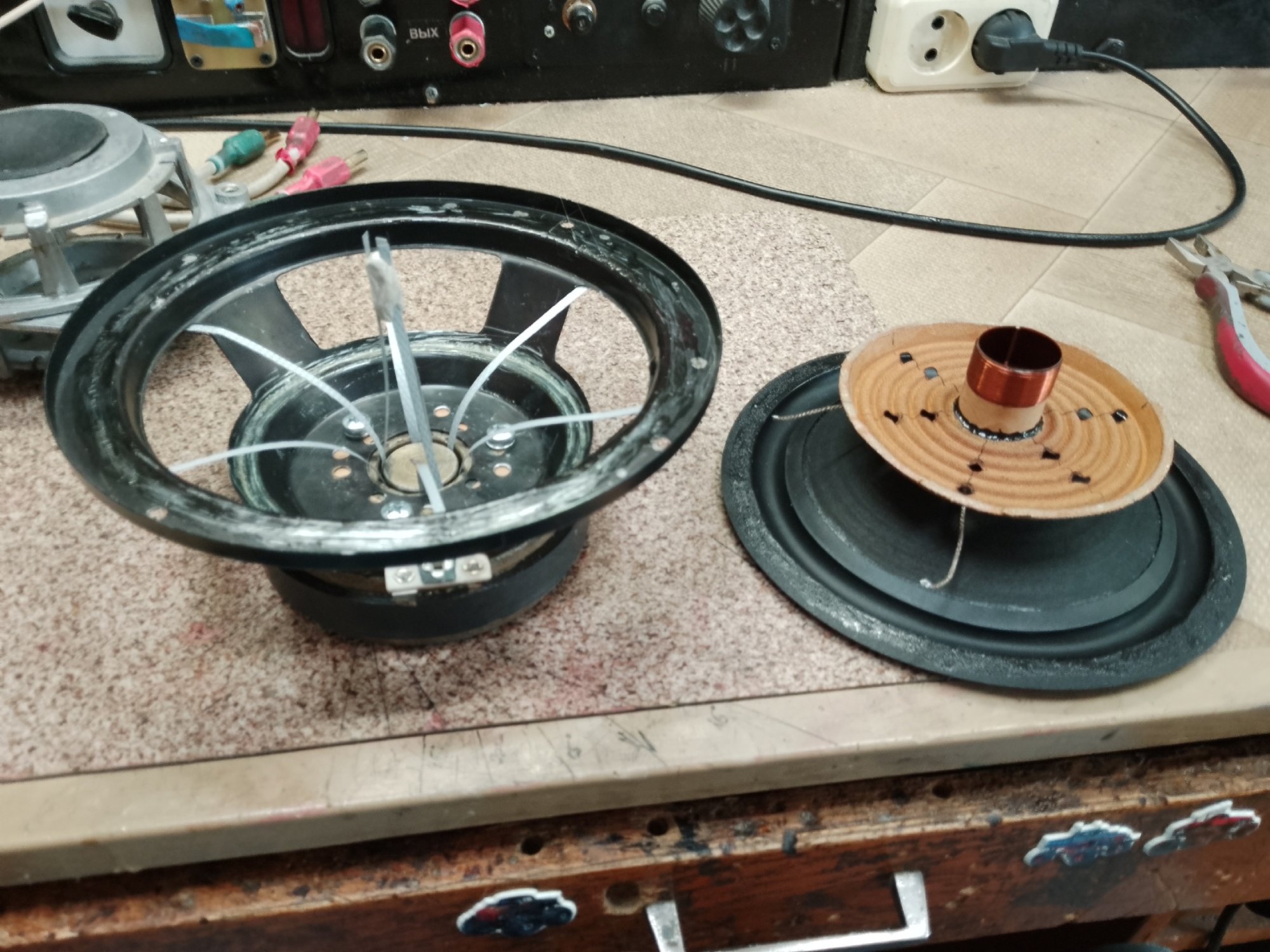

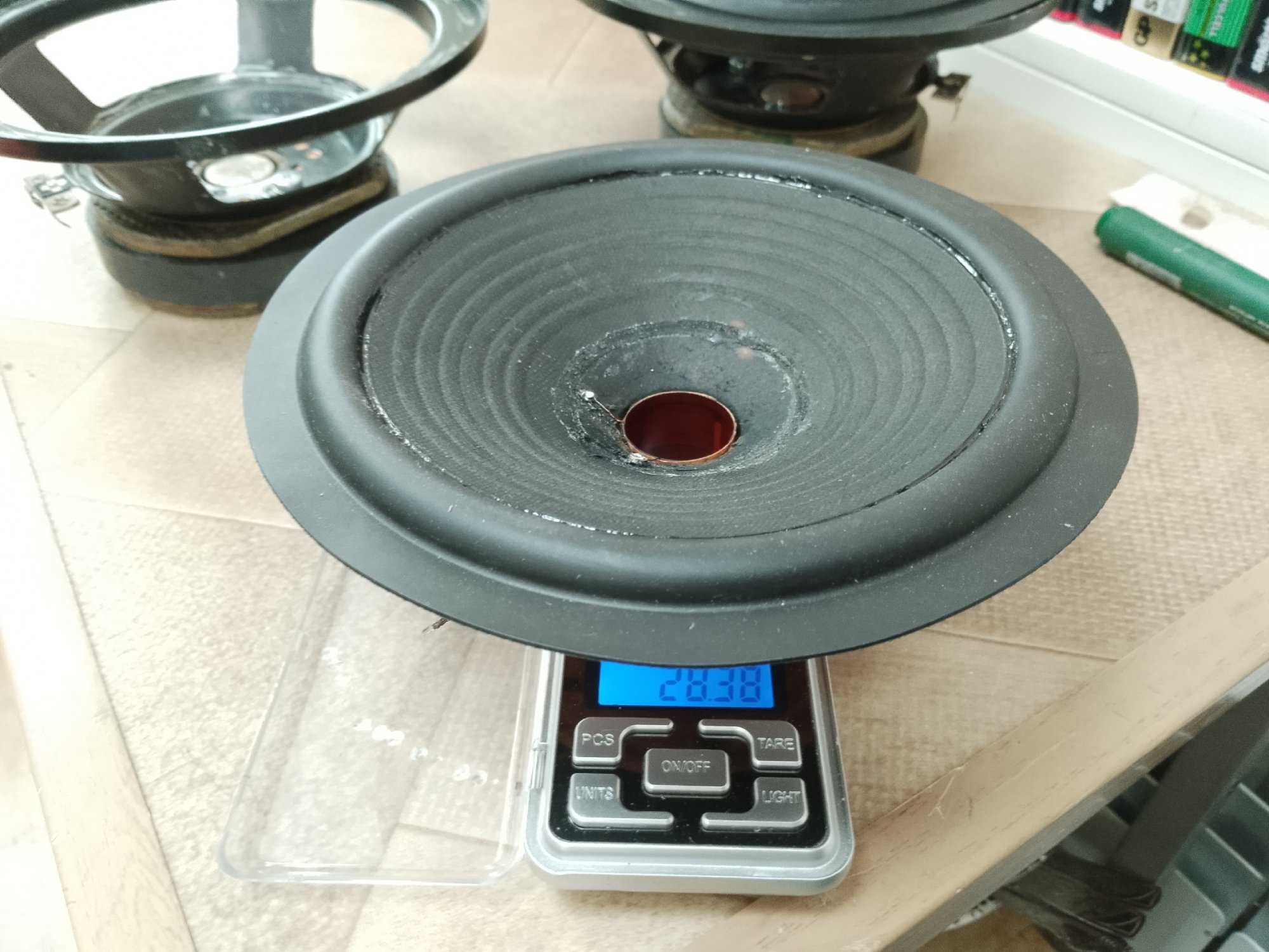

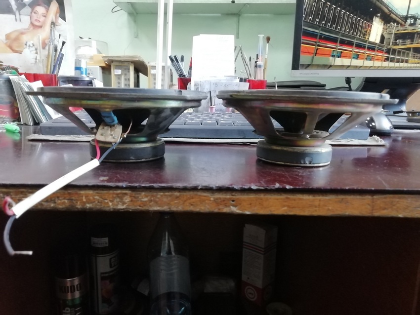

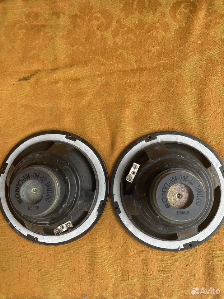

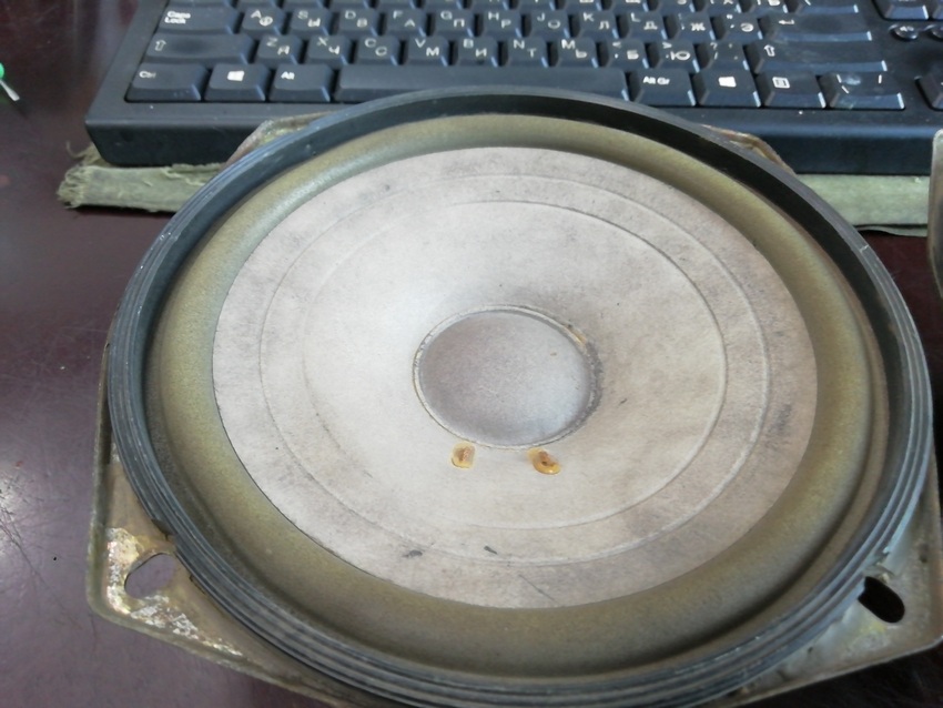

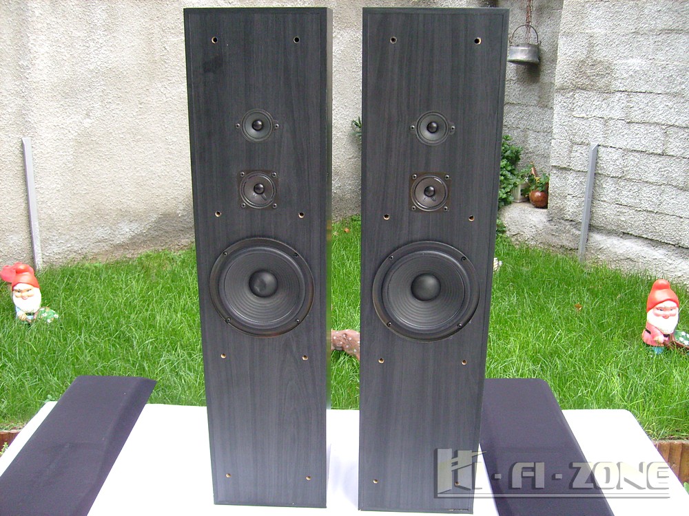

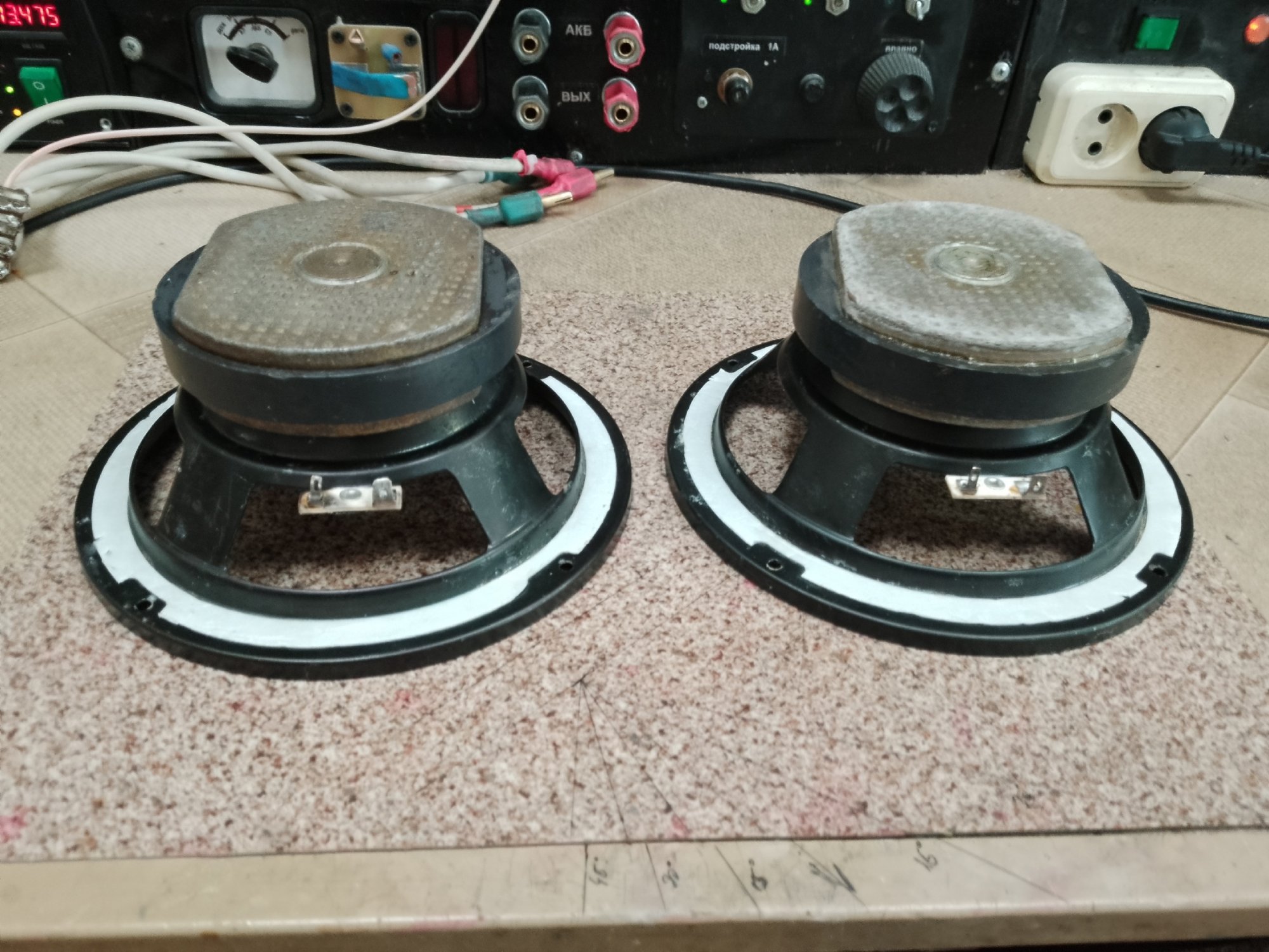

Я некоторое время назад увидел на авито динамики сони, что-то такое, ни то ни сё, с виду довольно убитые, хотя продавец написал: "Динамики Sony в хорошем рабочем состоянии"
Хорошее рабочее состояние выглядело так
Помимо убитых подвесов видно, что у одного дырка в диффузоре возле колпачка, видно пытались поддеть, чтобы снять, не вышло.
При явном непотребстве внешнего вида диффузоры мне понравились, размер корзины и цена, прикинул, что можно неплохие динамики собрать
на этой базе, ещё и запчасти останутся в виде магнита(так в общем и получилось), приобрёл таки.

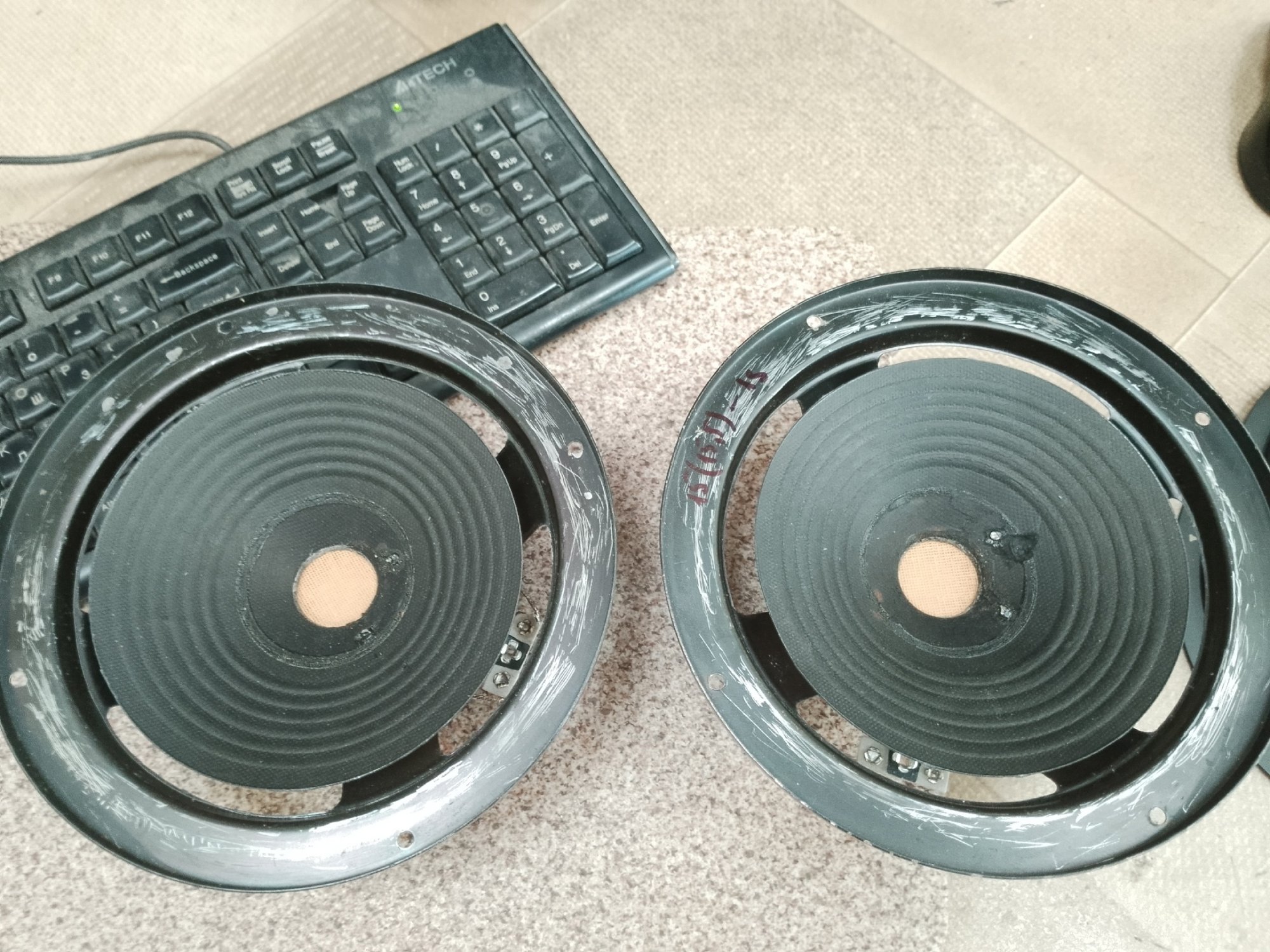

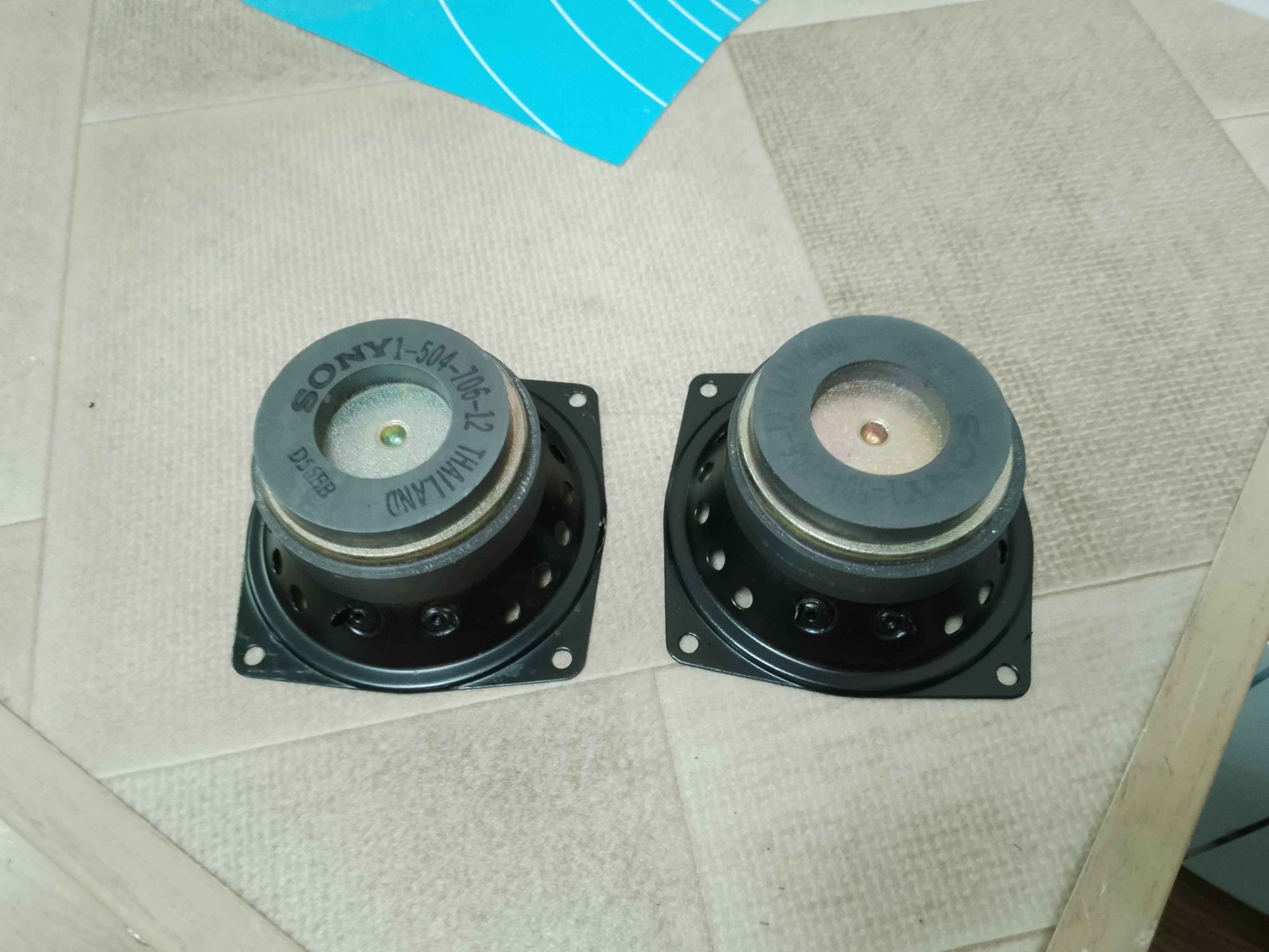

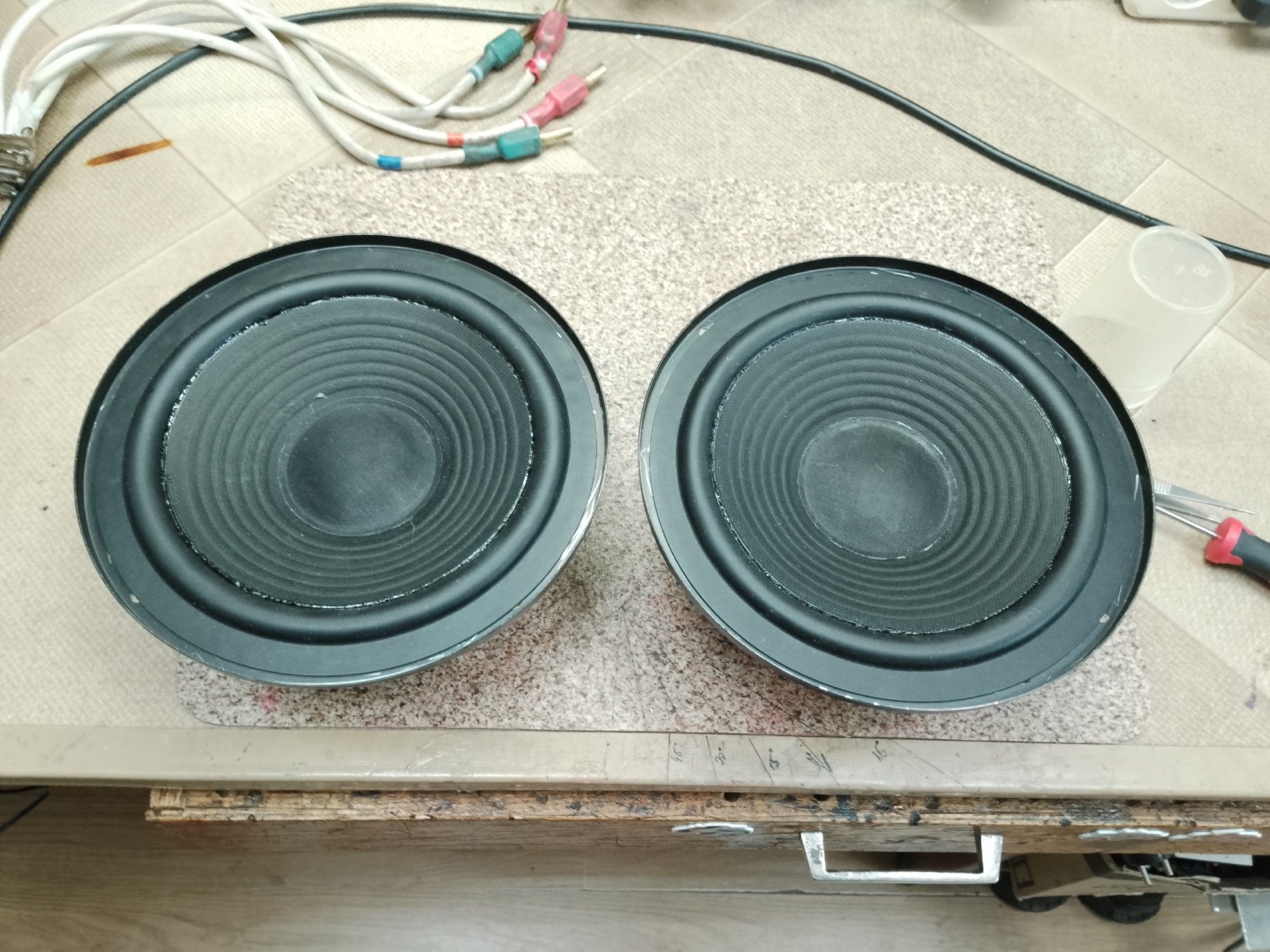

Получил - попробовал разобрать, а там всё на чёрном пластиковом компаунде, который вообще очень неохотно поддаётся воздействиям.
Шайбы пришлось срзеать, к корзине приклеились намертво. Подвесы в мусор.
У меня не осталось фот катушки, но там сплошной уголь. Катушка была на алюминиевом каркасе, 25мм, в четыре слоя, толстенная.
Зазор в мс под эту катушку такой же конский, что-то около 2мм. Это при том что сам магнит с выраженной врождённой дистрофией
Уже показывал как приделал эту МС к 3гд-31 выше
В общем могучая МС, для могучего японца тайского происхождения.

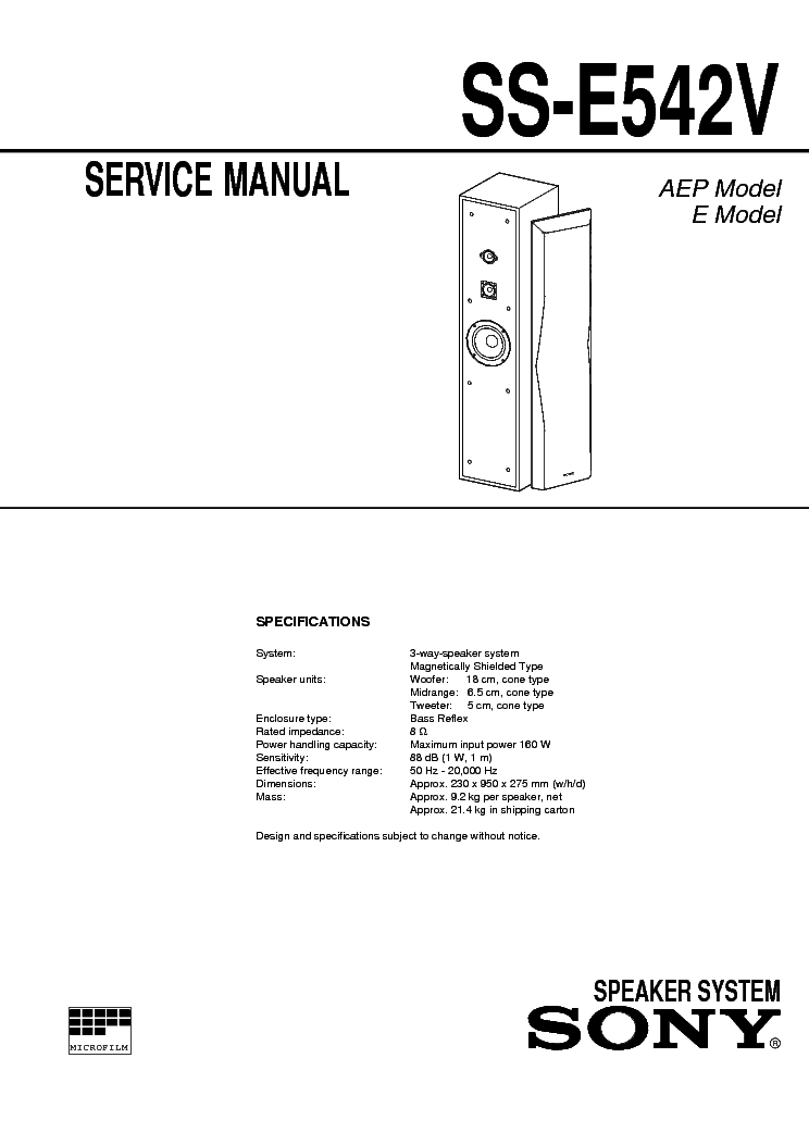

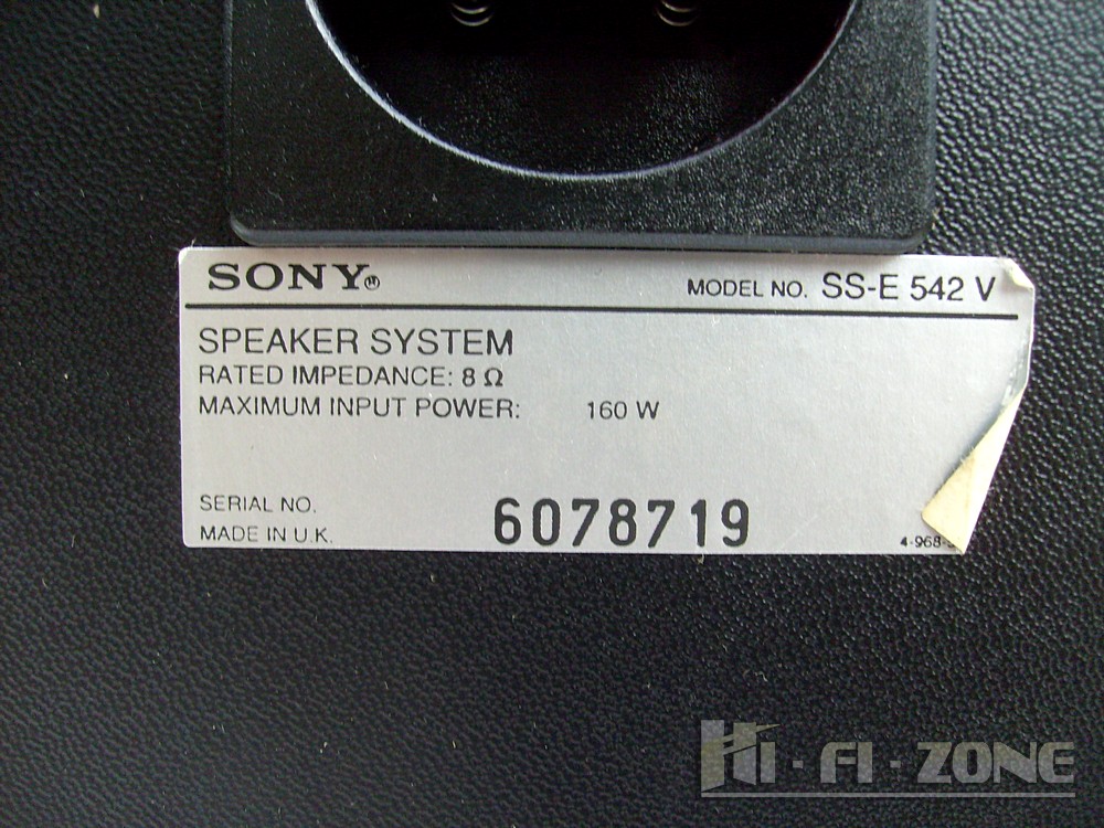

Погуглил цифры на магните и нашёл откуда эти динамики. Я думал - это что-то автомобильное, а оказалось, это прям хай-энд какой-то.
Забавляют отверстия под гриль, на всех колонках, фотографии которых нашёл они выглядят именно так. Т.е. никаких пластиковых вставок, тупо дырки в передней панели.
Походу даже сквозные.
160 Ватт 50-20000Гц 88Дб
Колпачки с трудом но отклеил, пришлось разогревать компаунд феном, но полностью его отчистить от диффузоров не вышло.
Материал диффузоров понравился, плотный, подводящие провода норм.

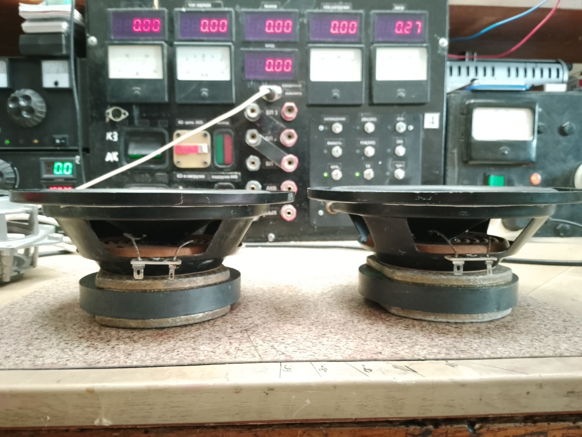

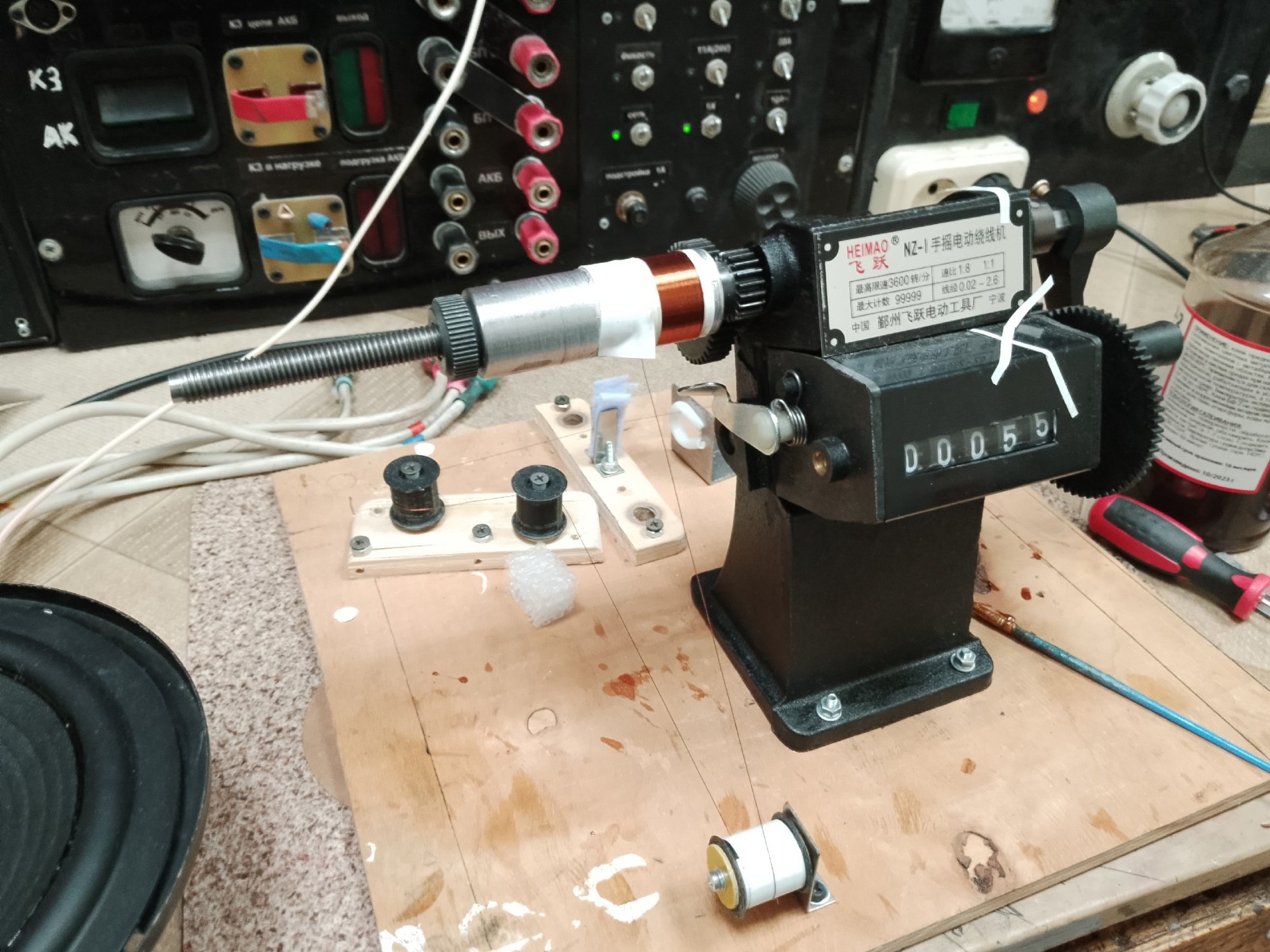

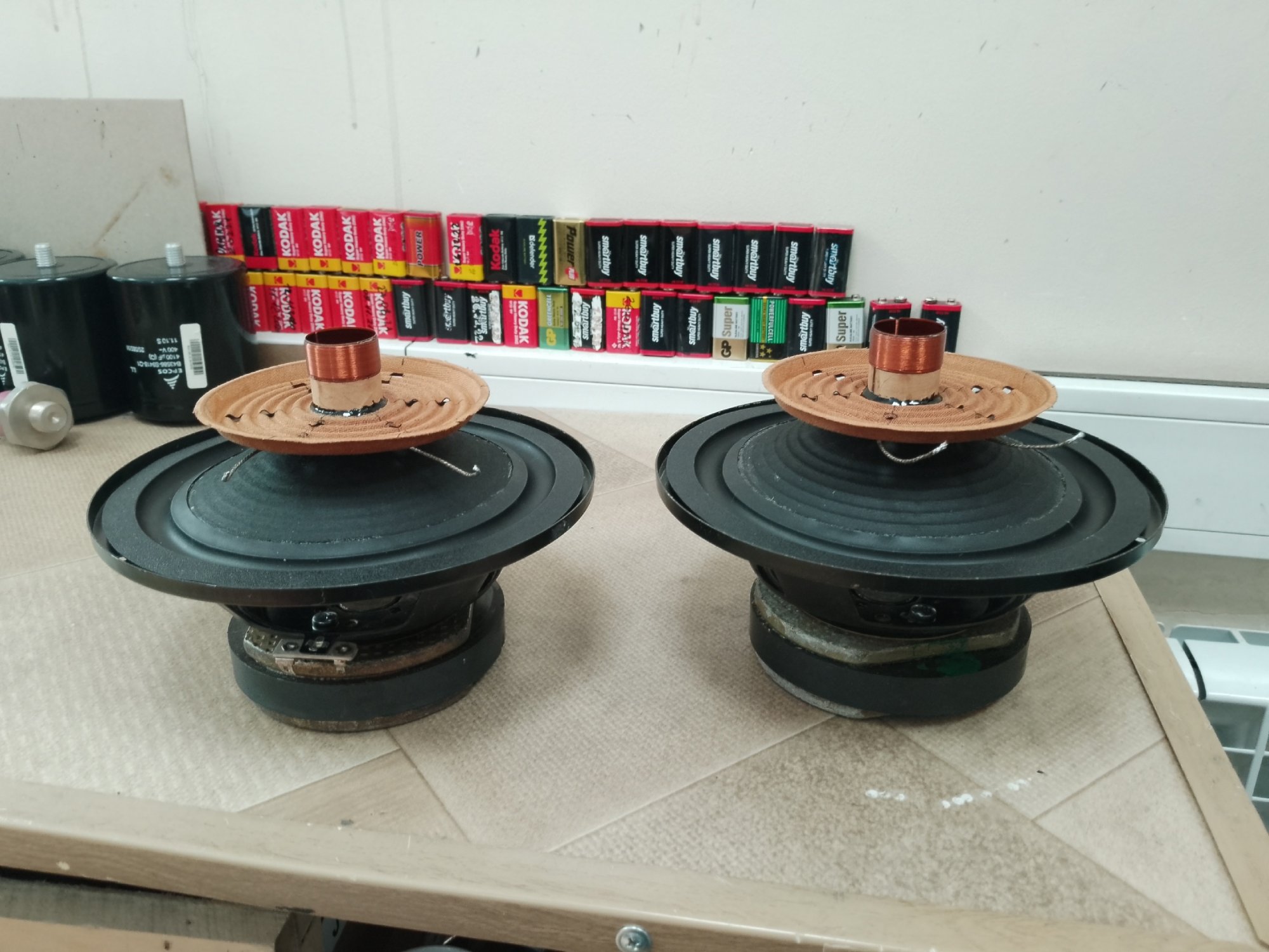

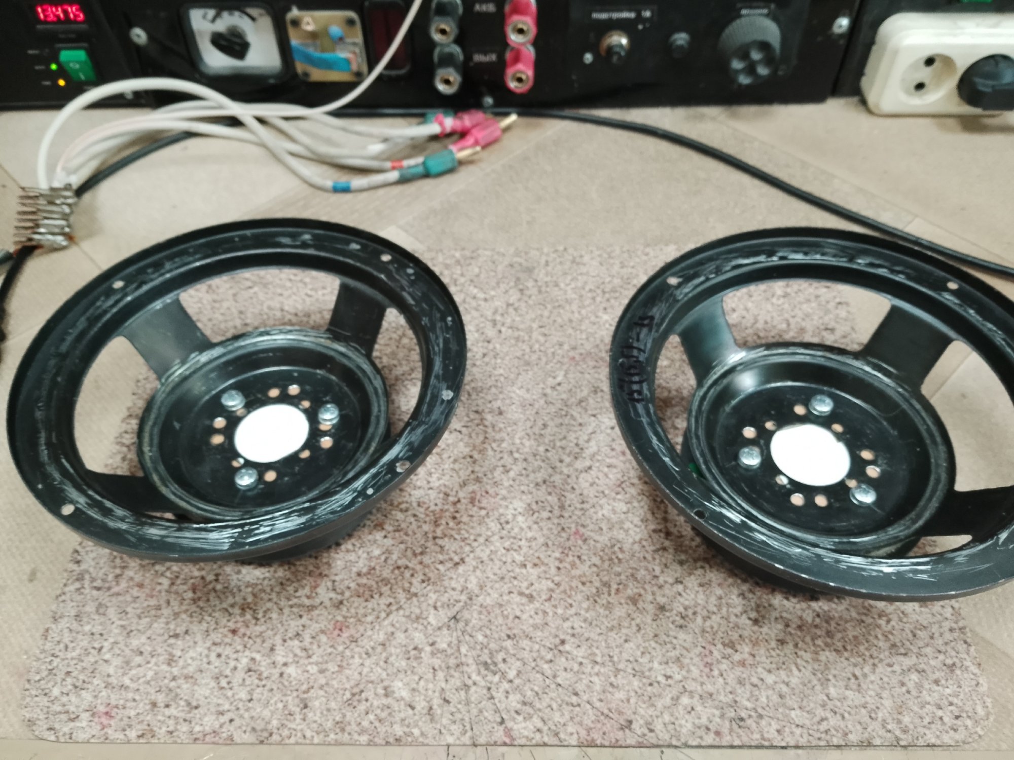

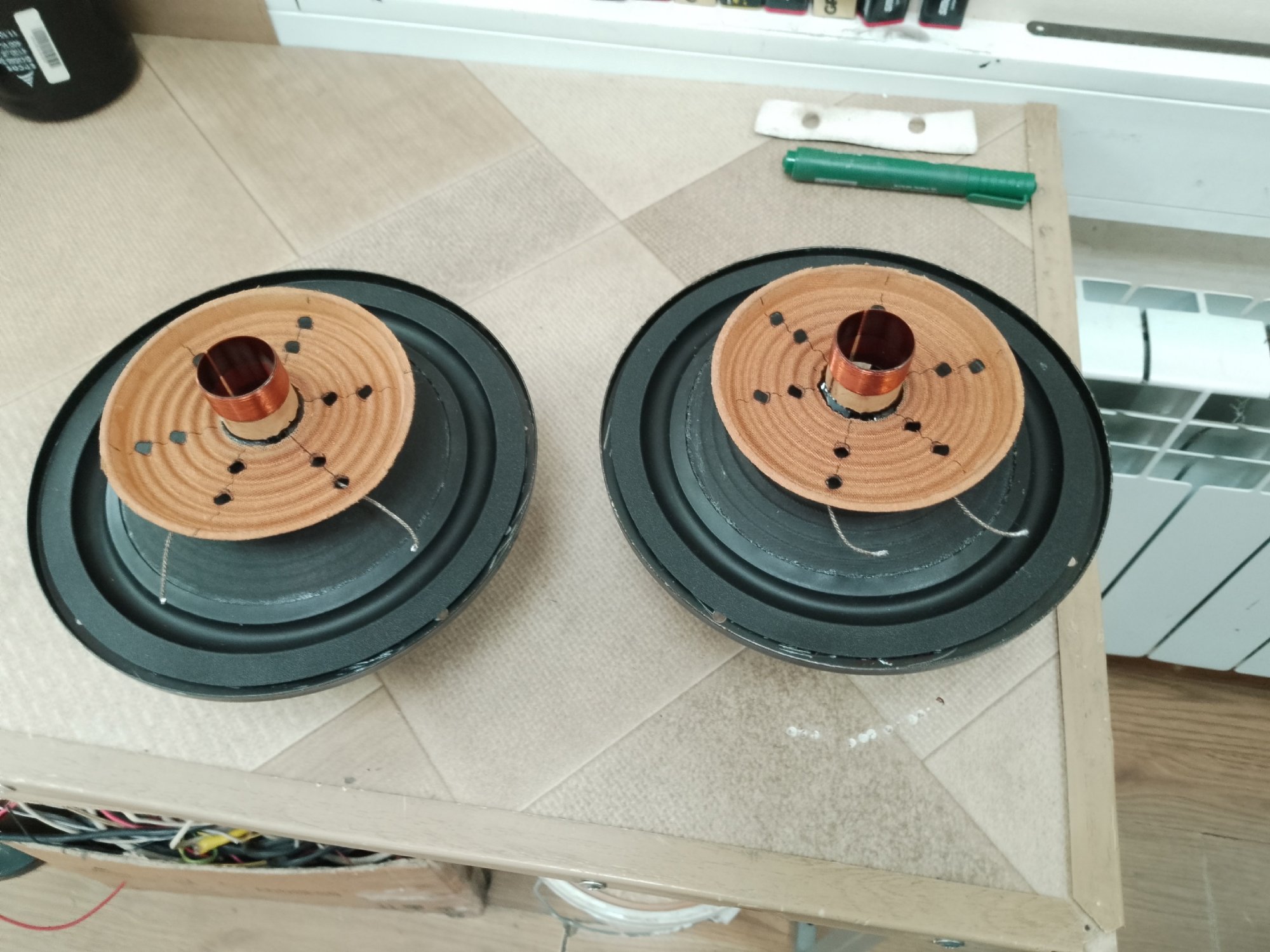

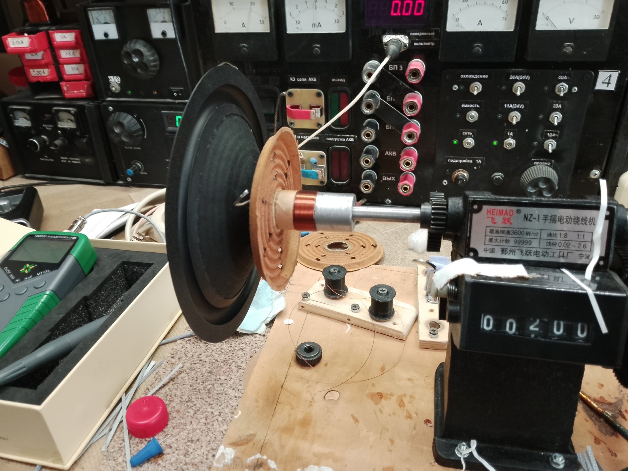

Есть у меня несколько МС от 25гдн-3-4, я выбрал пару с одинаковой индукцией, примерно 1.1Тл, прикрутил к корзинам.
pPF6u2jFLko.jpg7xPcbF_-vVk.jpg\
Для сравнения

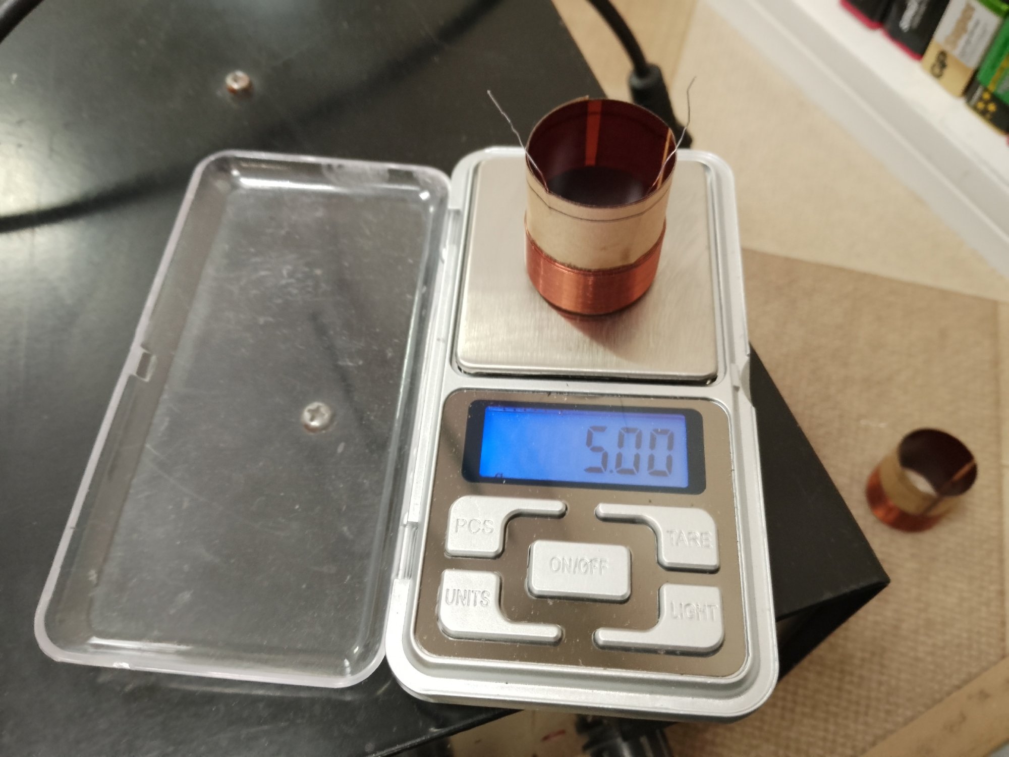

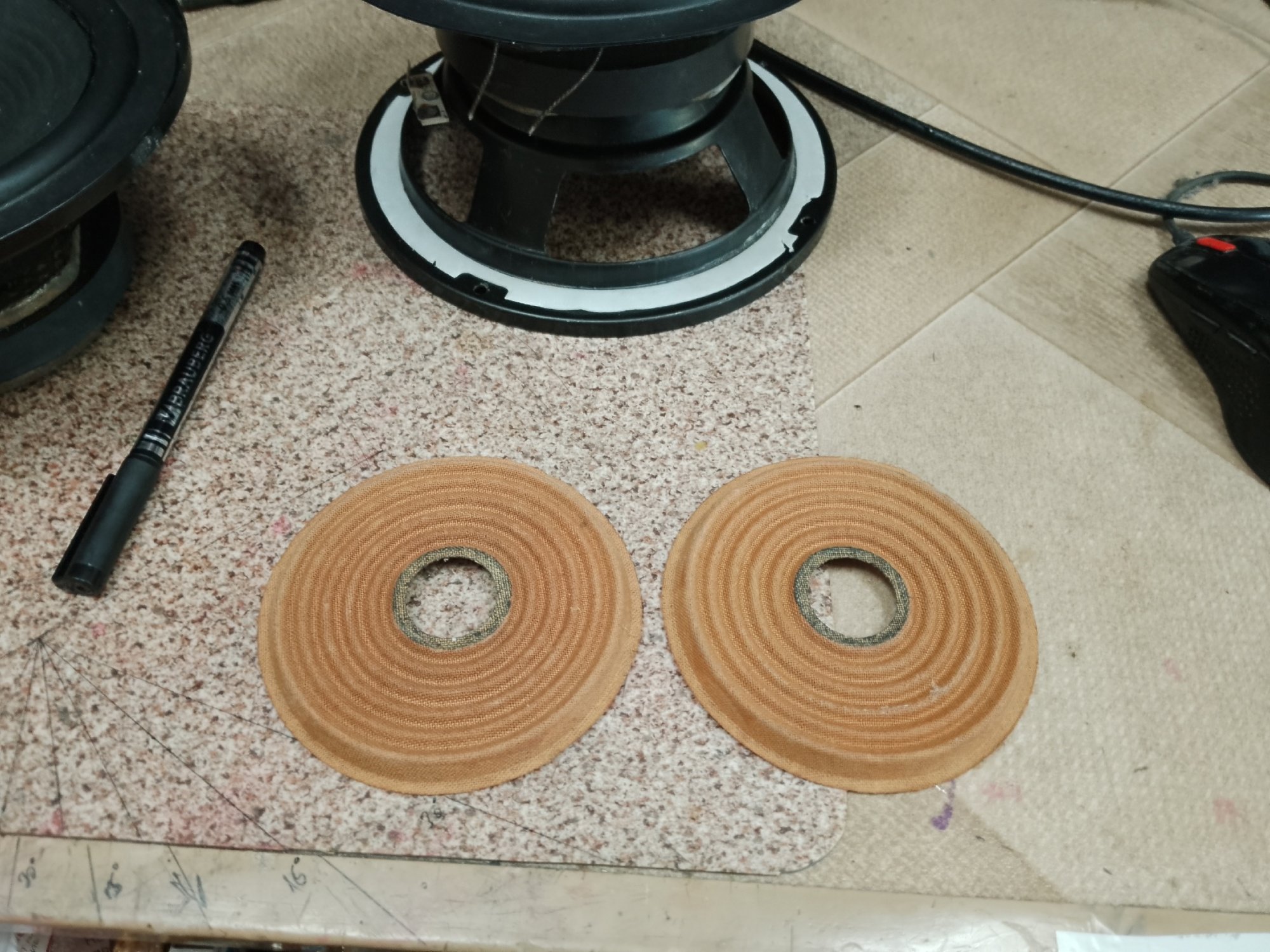

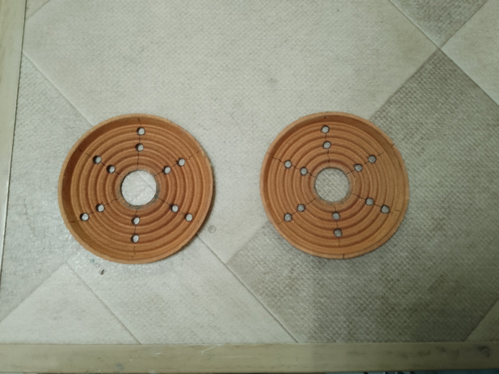

Намотал катушки в 3 слоя проводом 0.226, высота намотки 13мм, каркас - текстолит, общее количество витков ~144

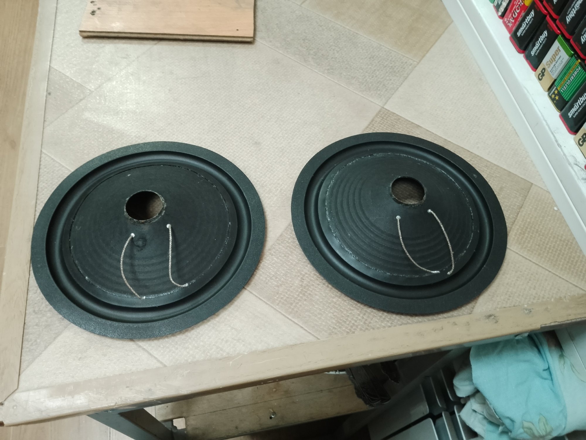

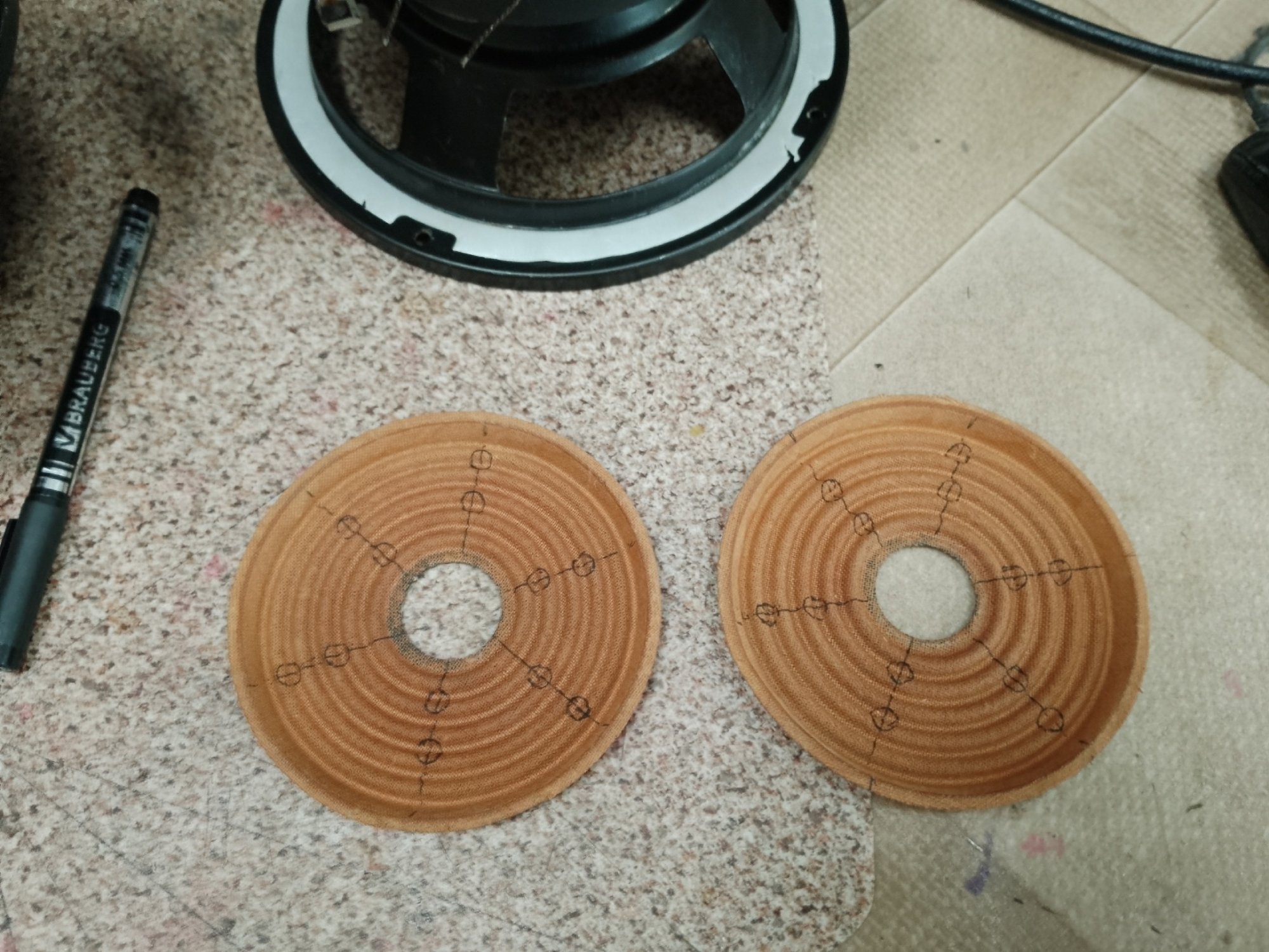

Т.к. родные шайбы стали непригодны - решил использовать с убитых автомобильных овалов (магниты от которых на сотовые 25гдш пошли)
Nikki
25 Сен 2023
433
850

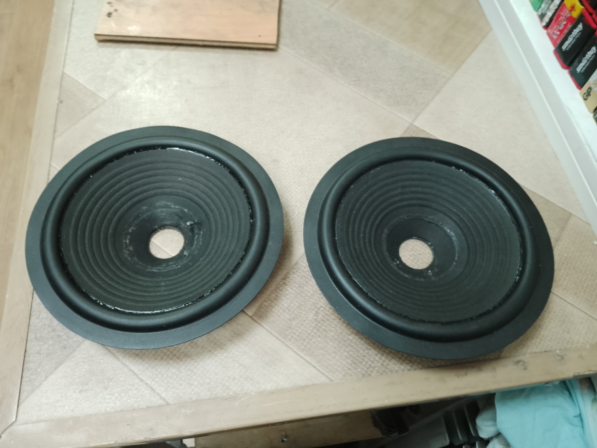

Шайбы неплохие, но уж больно плотные, жёсткие, решил попробовать добавить отверстий, заодно компрессию снизит и необходимость дырявить корзину отпадёт.
Посадочные размеры подвесов оказались немного больше диффузоров, поэтому я прошёлся Т7000 в промежутке, чтобы подвес изгибался там где надо.
Подвесы странные, вроде и не пена а резина, и всё же клей марс их немного корёжит.

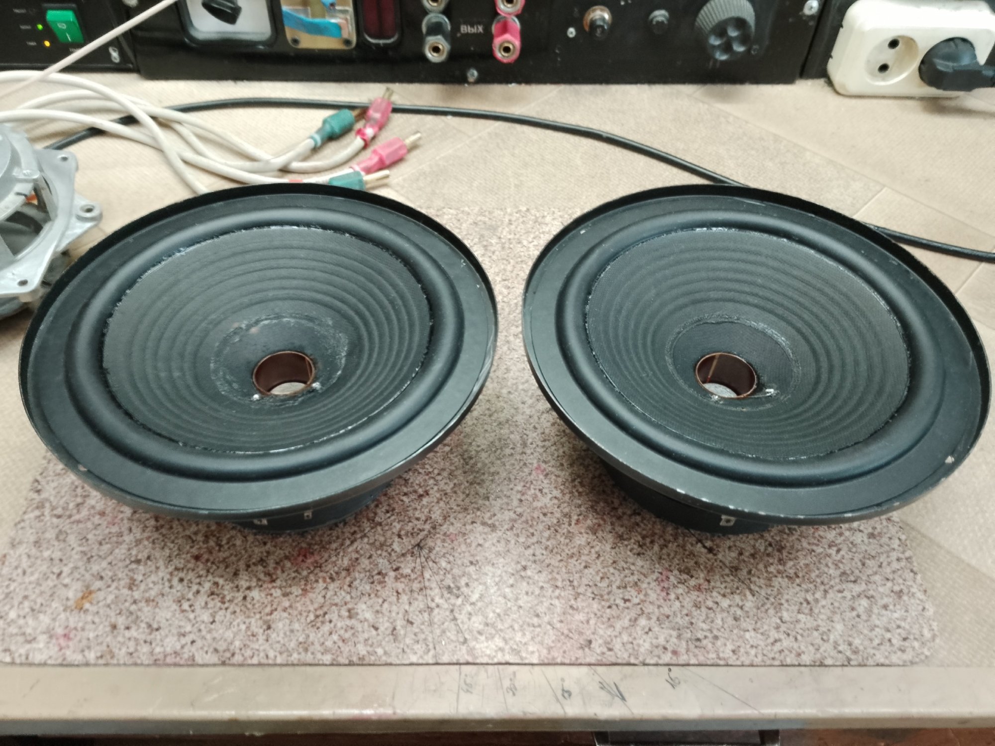

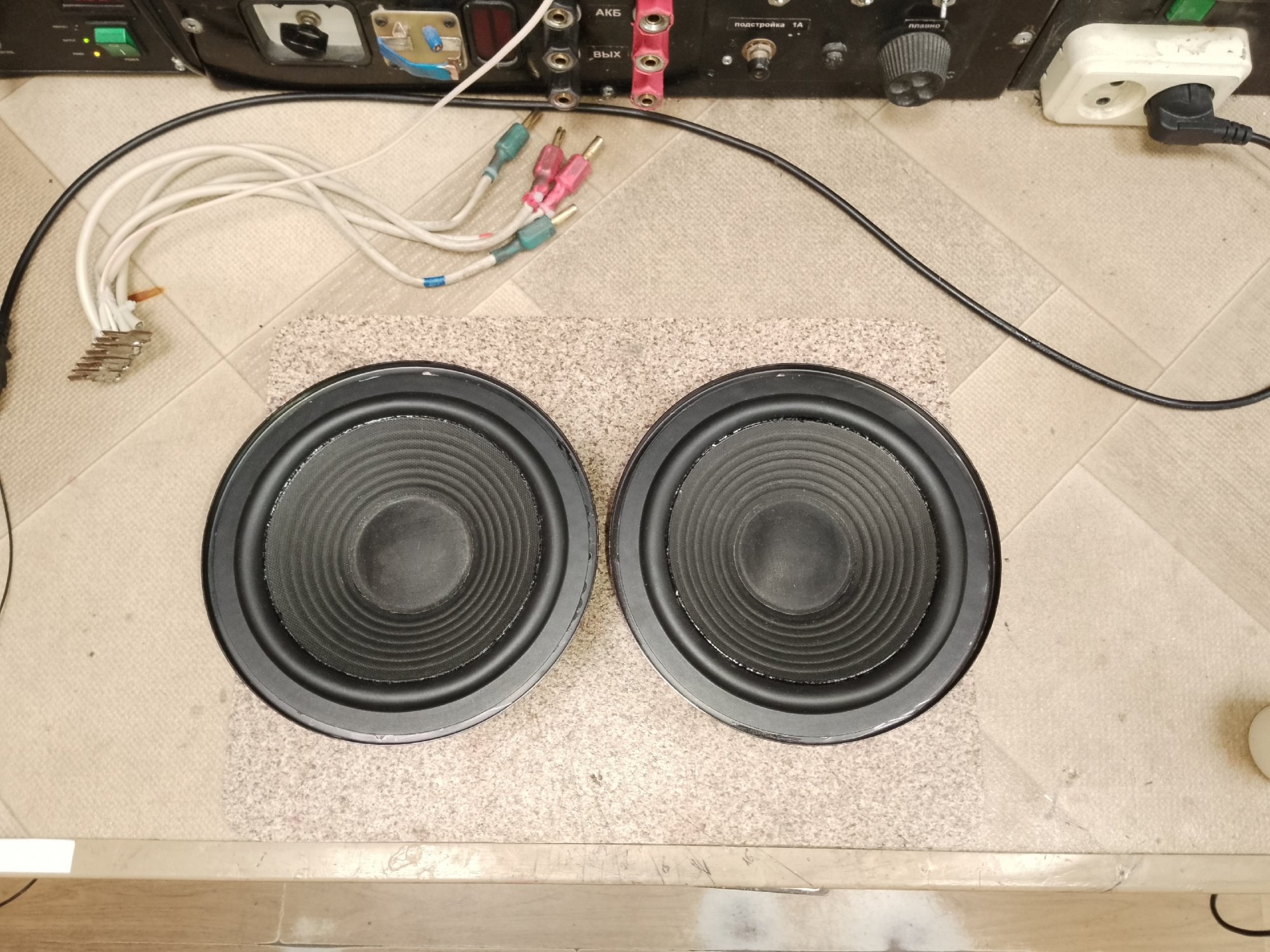

Собрал подвижки
Специально не подбирал по весу одно к другому, но чудесным образом вышло так
Дальше сборка
Родные колпачки ровно приклеить на остатки компаунда не выйдет, взял от 25гд-26Б чёрные, с чуть подрезанными краями.

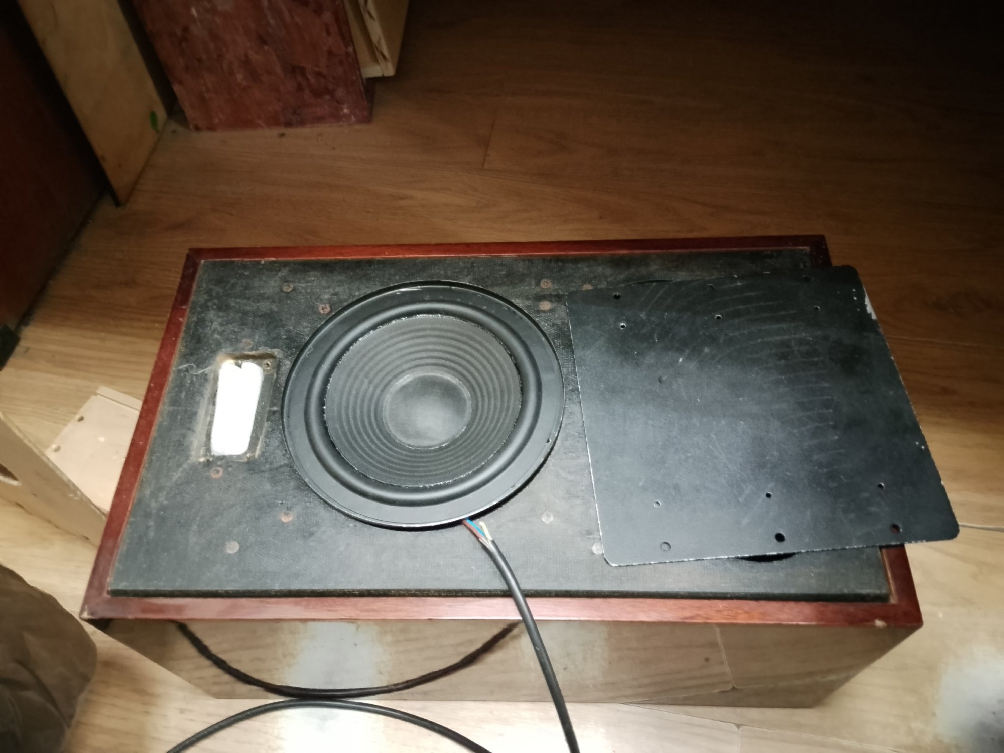

Закинул в короб от 25АС-2, немного послушал

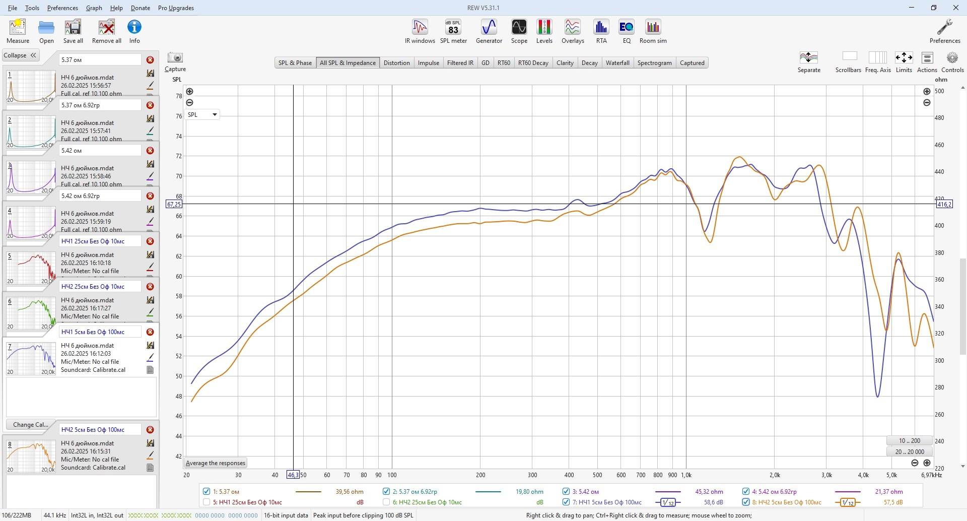

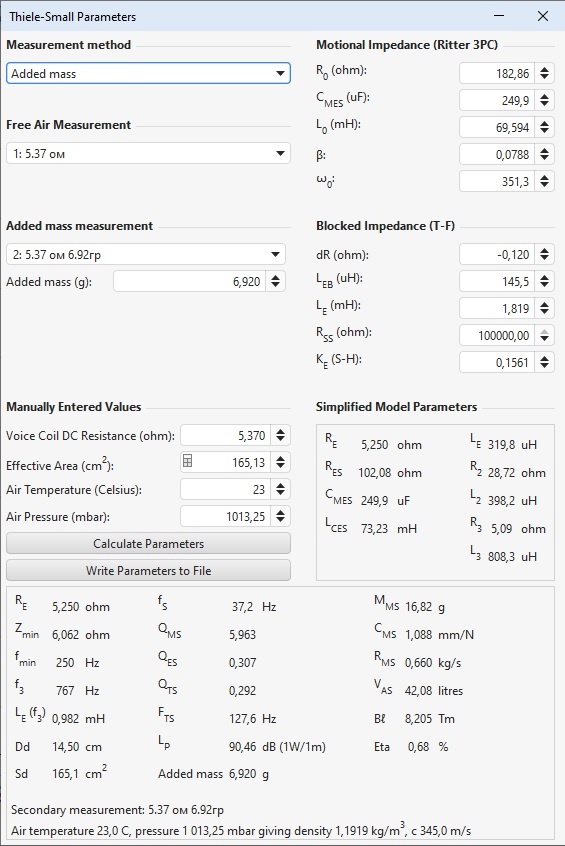

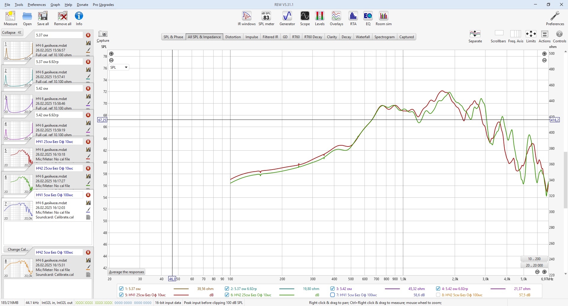

Промерял в REW
Ачх без оформления, просто кинул полотенце на стол и на него динамик положил, мерял с 25см сверху и окном 10мс, и с 5см на малой громкости и окном 100мс.
Т.к. мерял сначала один динамик на 25см и 5см, а потом менял и второй на 5см и потом 25см - уровни громкости на 25см оказались разными, потому кажется, что у одного чуствительность меньше., это не так, просто неверный подход к процессу измерений.
В общем и целом получились очень похожие по параметрам головки, разница возможна в 1-2 витках намотки и жёсткости б.у. шайб.
Финальный вид
Nikki
25 Сен 2023
433
850
C 25АС ничего - слушаю как есть, комнату не мерял, ремонт не доделал, и что дальше будет - не ведаю...
