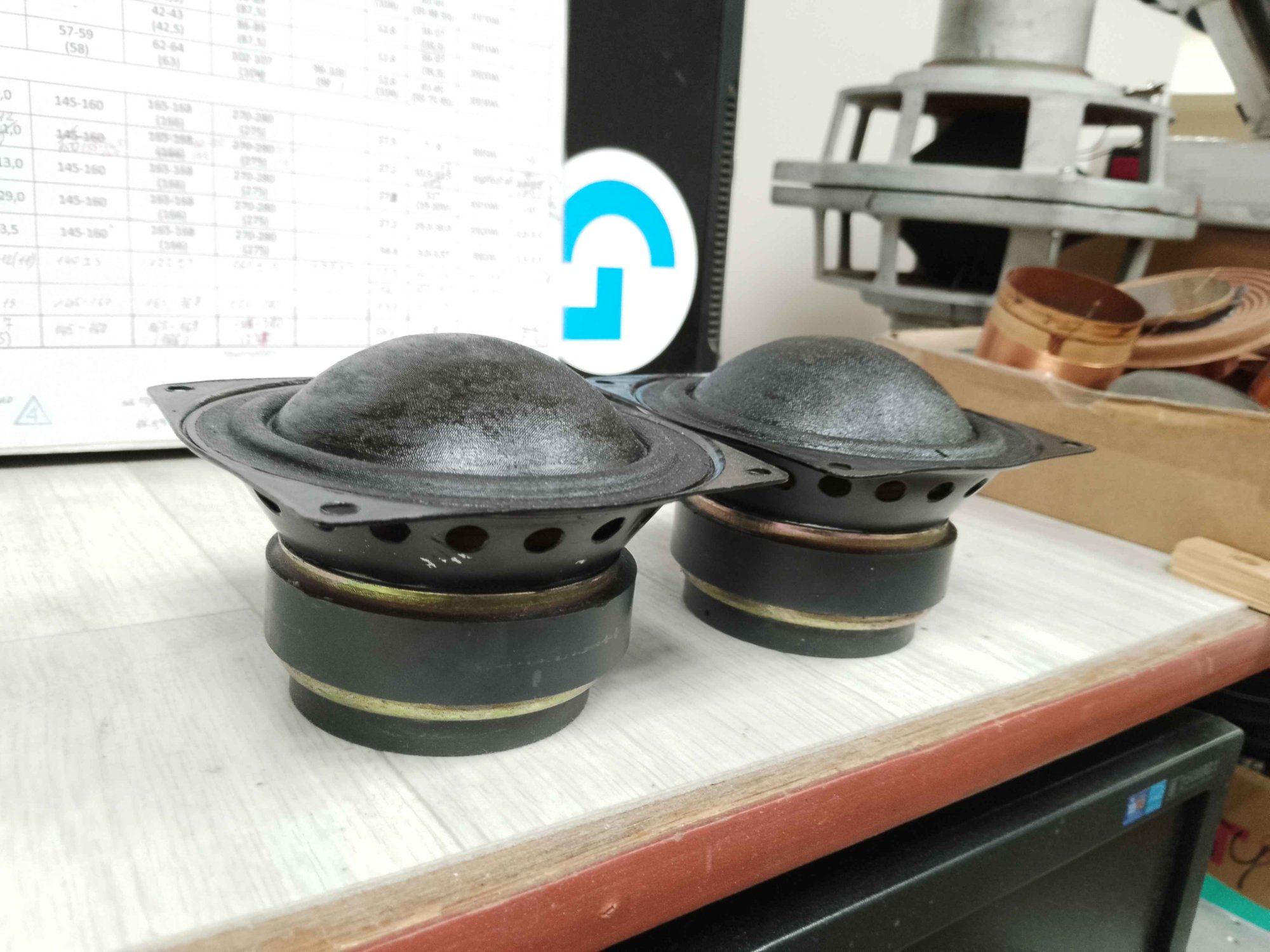

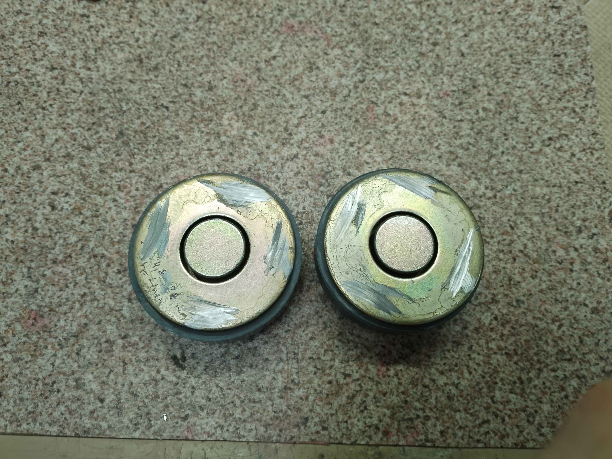

Нифига не ищется! Гугл всякую хрень показывает. Мелькнуло что-то наподобие НЧ - то ли 10", то ли 12". СЧ - то ли 5", то ли 6". ВЧ - 2 х 2" бумажных. ЗЯ.
Такие?
Да.
6,099
8,162
278
Нечто подобное есть у и меня
Правда ВЧ пока не установил. СЧ/ВЧ Peerless.
ginalex
2 Мар 2020
1,283
566
Не-не, на самом деле Peerless в них только средник.На ВЧ 2 шт SEAS ,а на НЧ Isophon PSL-245 на тканевопрорезиненном подвесе с резонансом 23Гц. Чуйка не меньше 93Дб.Все дины на альнико. К стати у Пирлессов тоже были ВЧ динамики один в один такие как у Сисов на фото,но они были чёрного цвета .На слух Сисы мне понравились больше,как то по "хрустальнее"Наверное эта зелёная бумага в диффузорах по тоньше нежели у Пирлесса.В те года Бэнги старались лучшие дины поставить,но и цена этих АС в 1969г- 710 DM !
6,099
8,162
278
Вот они мне и попались, чему я рад безмерно. Ибо такие в моих Денонах и были установлены.
ginalex
2 Мар 2020
1,283
566
Да.Это они.Пирлесс их выпускал 16 , 8 и 4 Омными.Их родной цвет как диффузора,так и корпуса -чёрный. К стати была у меня 3-х полоска Siemens RL-16 .В них на Вч стояли такие Пирлессы.Один сгорел .Начал подбирать им замену-не получилось.Всё что не пробовал,по чутью сильно сливали Пирлессу.Так и продал...А когда продал,на Ебае -начали всплывать такие динамики и даже в состоянии NOS.Было это правда лет 20 назад.

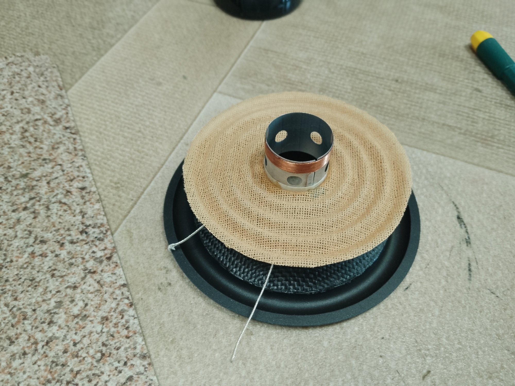

Вон из последнее пытаюсь сделать сч на 40мм мс от 10ГД-30Е, одну подвижку собрал - не понравилась, вторую полегче сделал - как-то ещё хуже стала.
Рама от Тонсила?
Какой подвес?

Рама от Тонсила?
Какой подвес?
Рама от 35ГДН https://ldsound.club/threads/nebolshoj-apgrejd-25as-109.2803/post-334859 #204 подвес и шайба самодельные - бязь+БФ2.
Графики на работе - но у первого варианта не понравился ранний спад на ВЧ - около 3.5кГц, у второго с более лёгкой подвижкой диапазон в сторону вч почти не расширился, а в остальной части ачх оказалась более кривой, изломанной.
Буду дальше экспериментировать, может выйдет сделать из него человека.

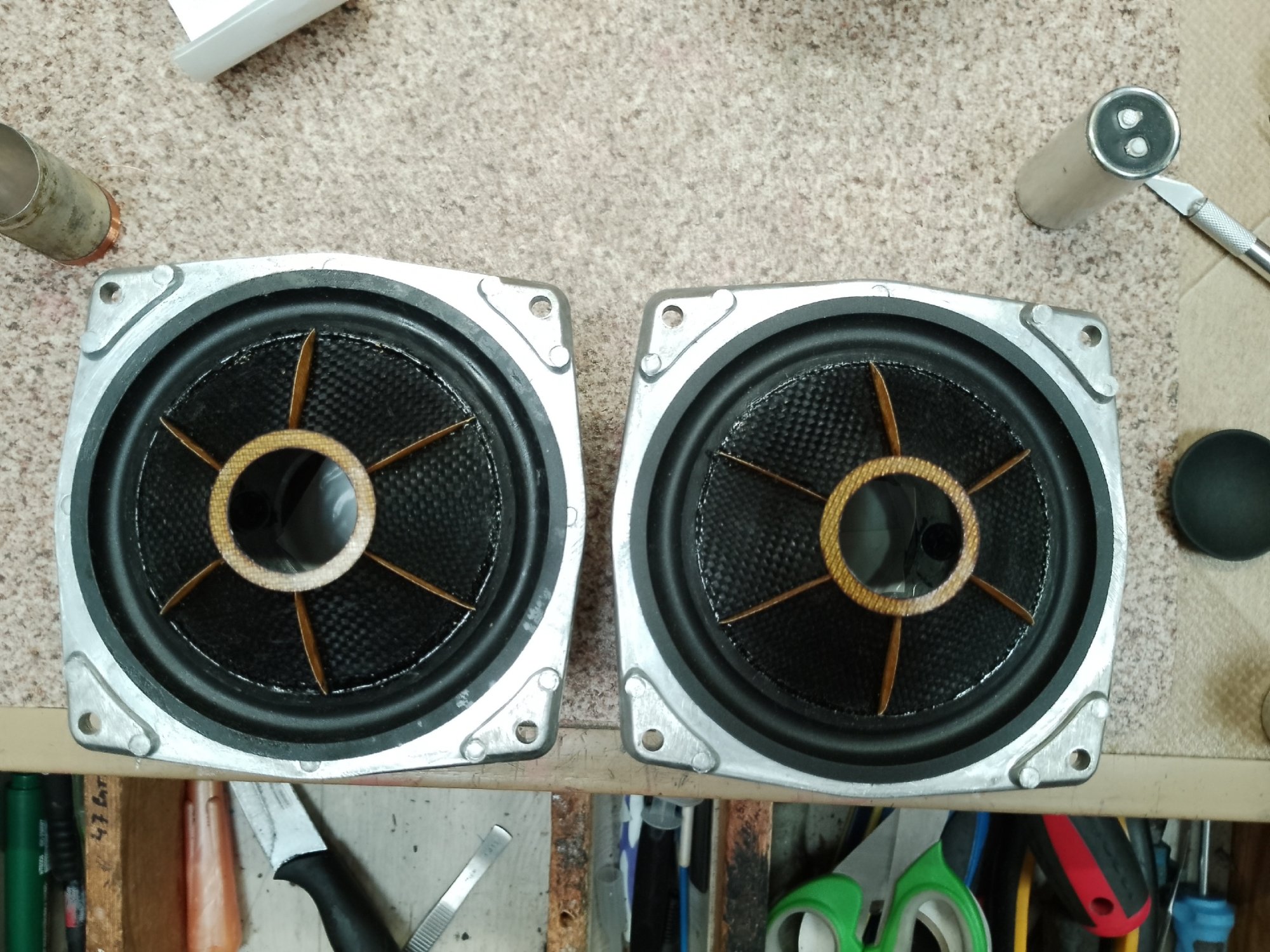

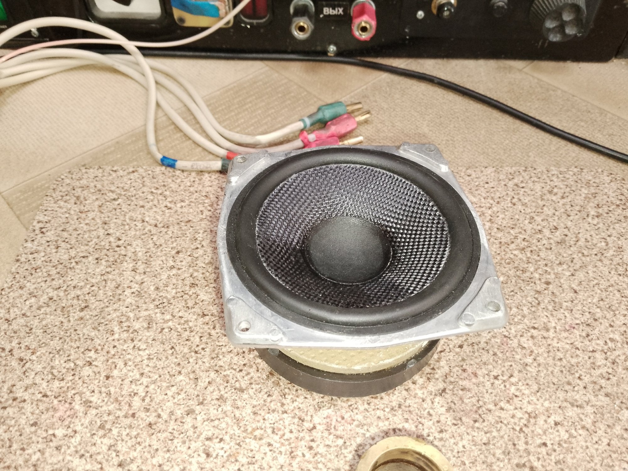

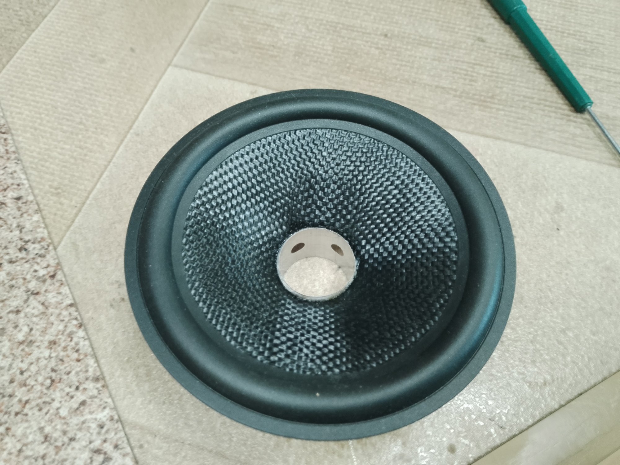

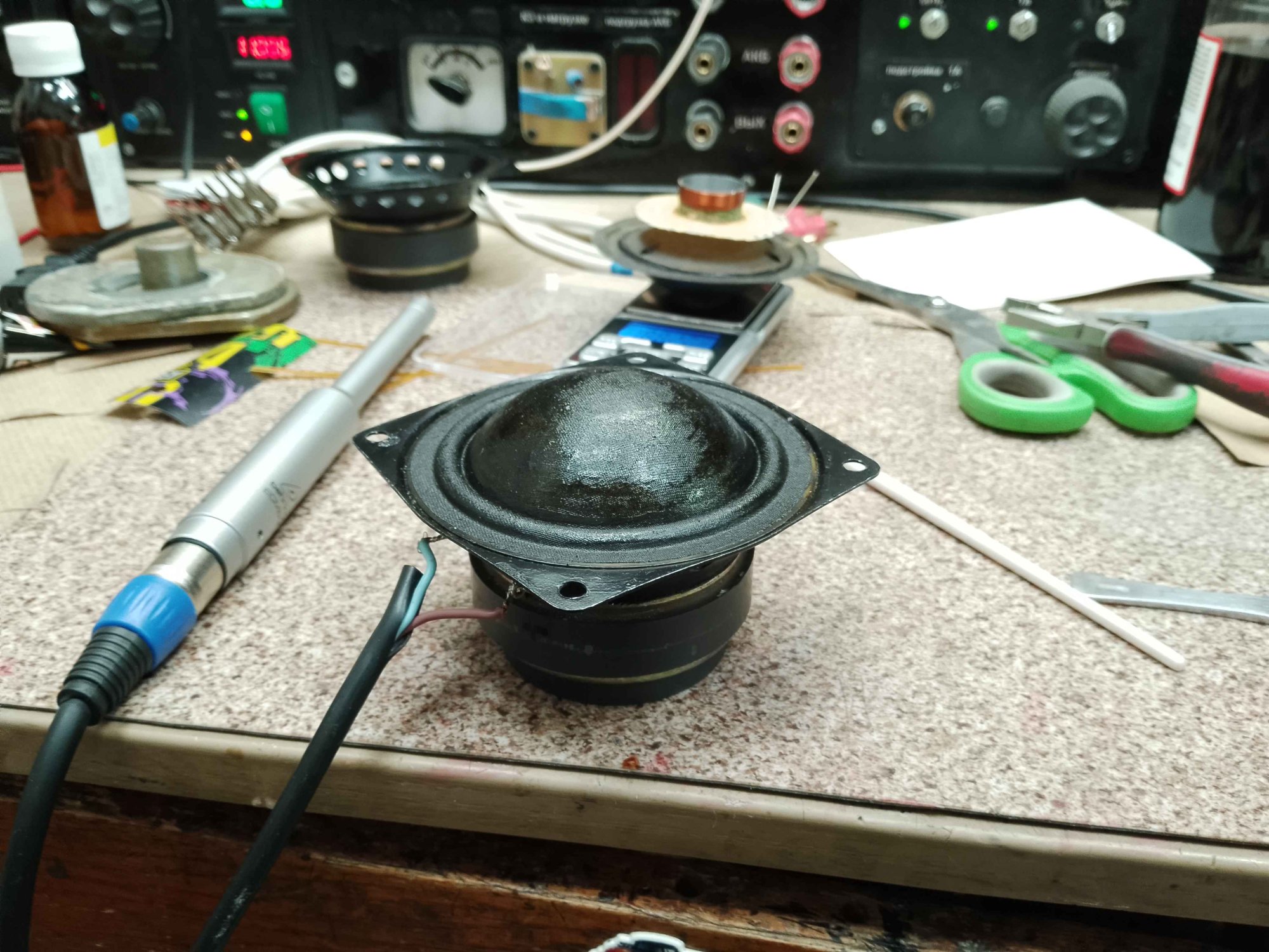

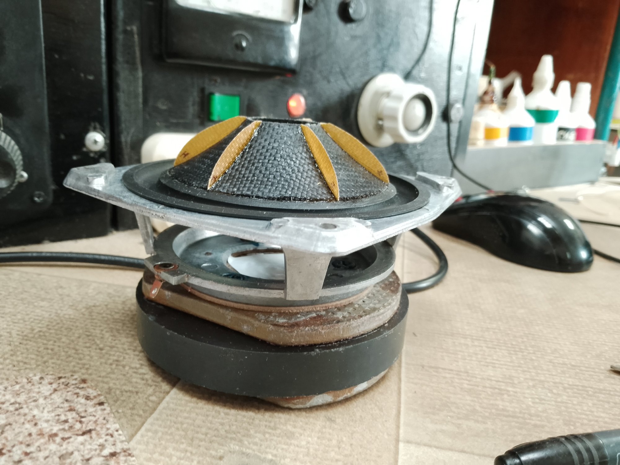

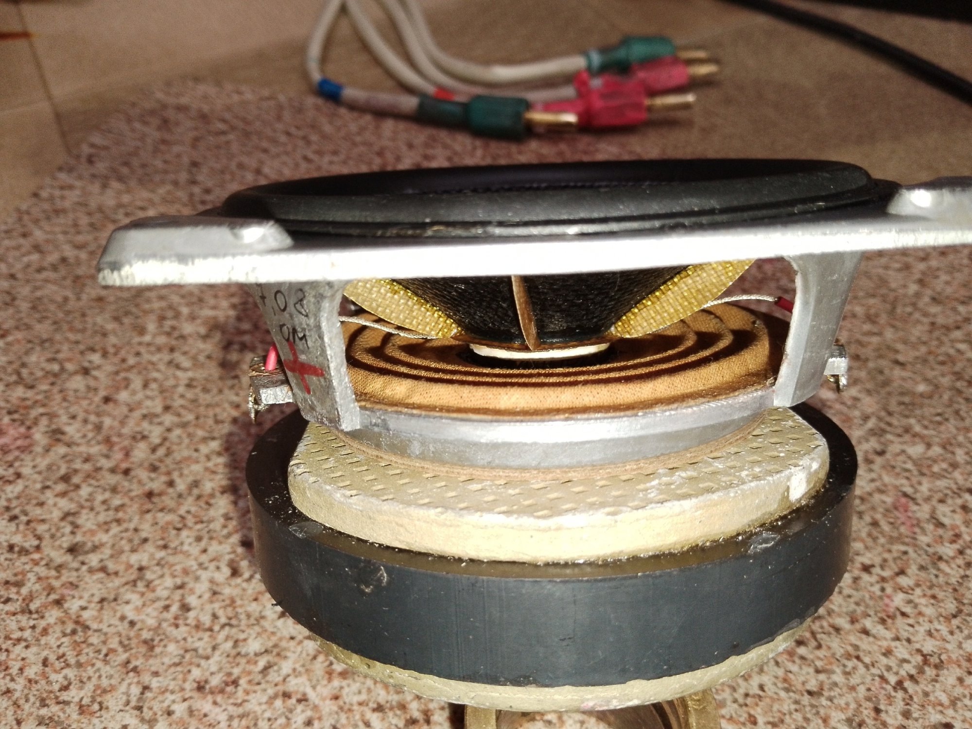

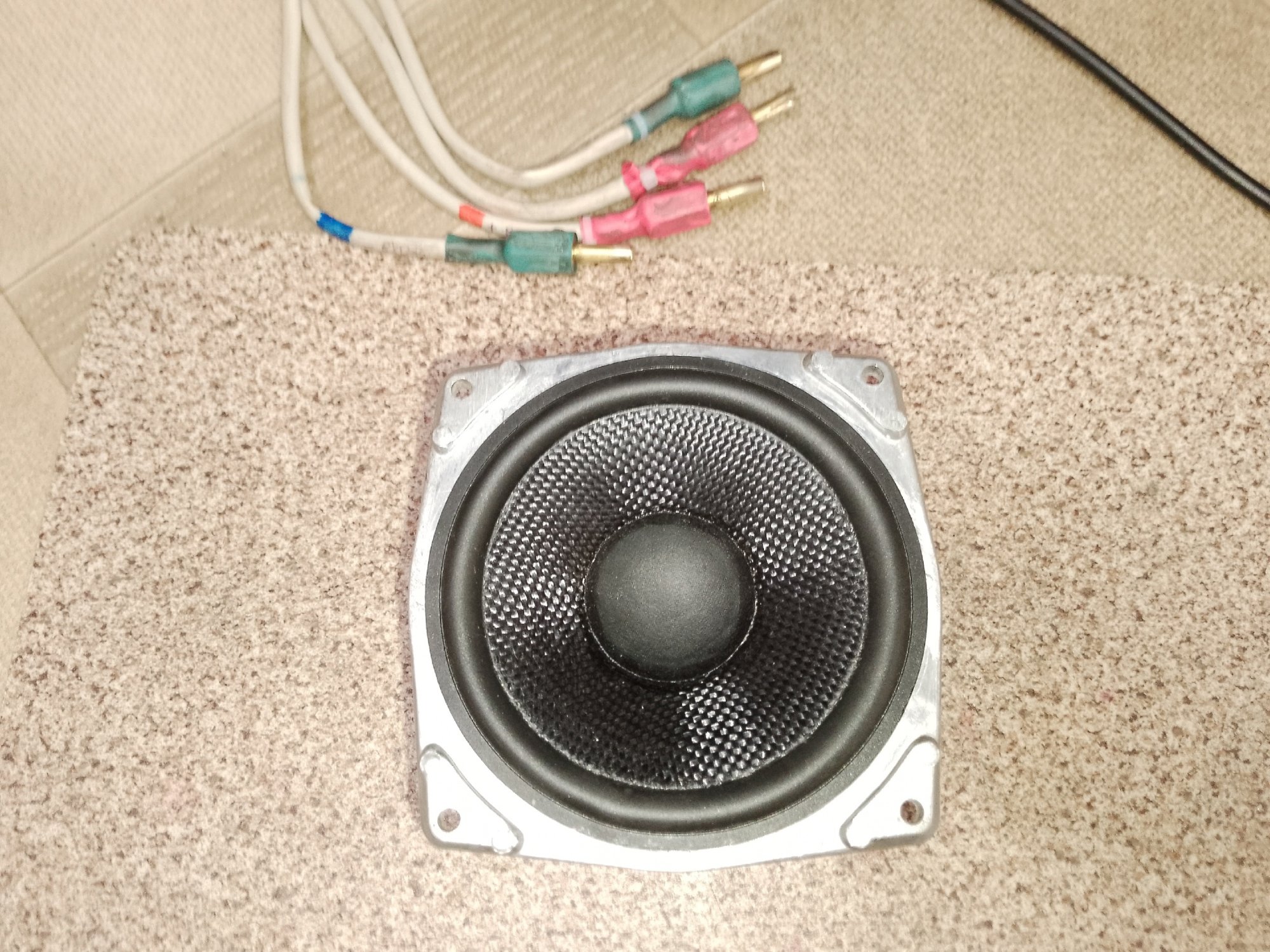

Ещё один подопытный, из китайского углеволокна
Подумал колпачок выбрать после снятия характеристик, а теперь даже как-то не хочется его ставить чтобы не испортить, понравился звук без него
Получился ширик очень интересный, попозже характеристики сниму.

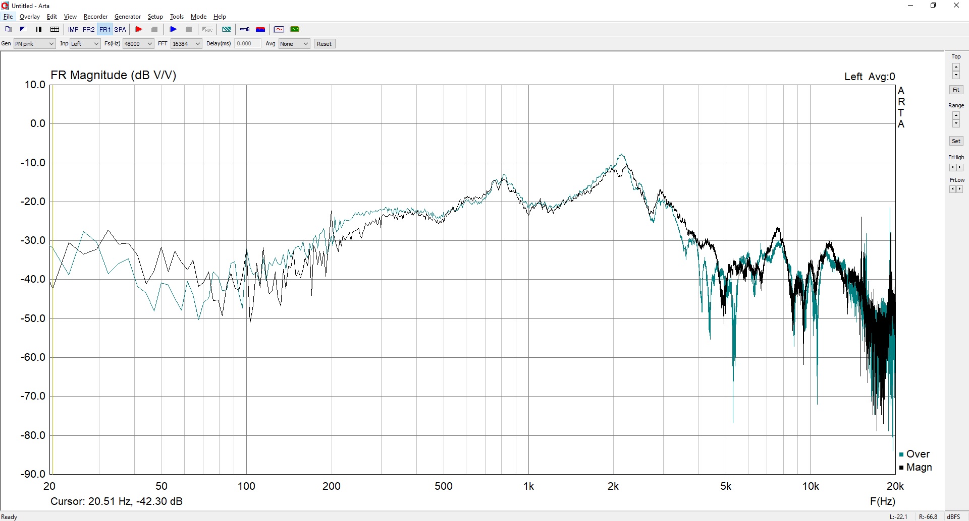

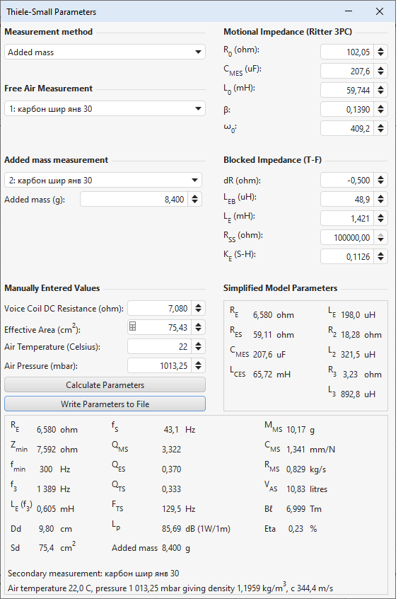

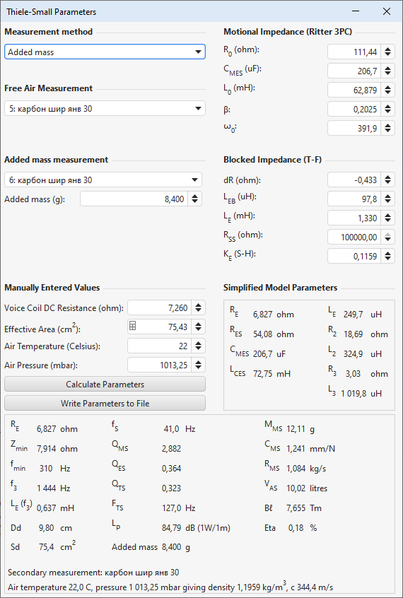

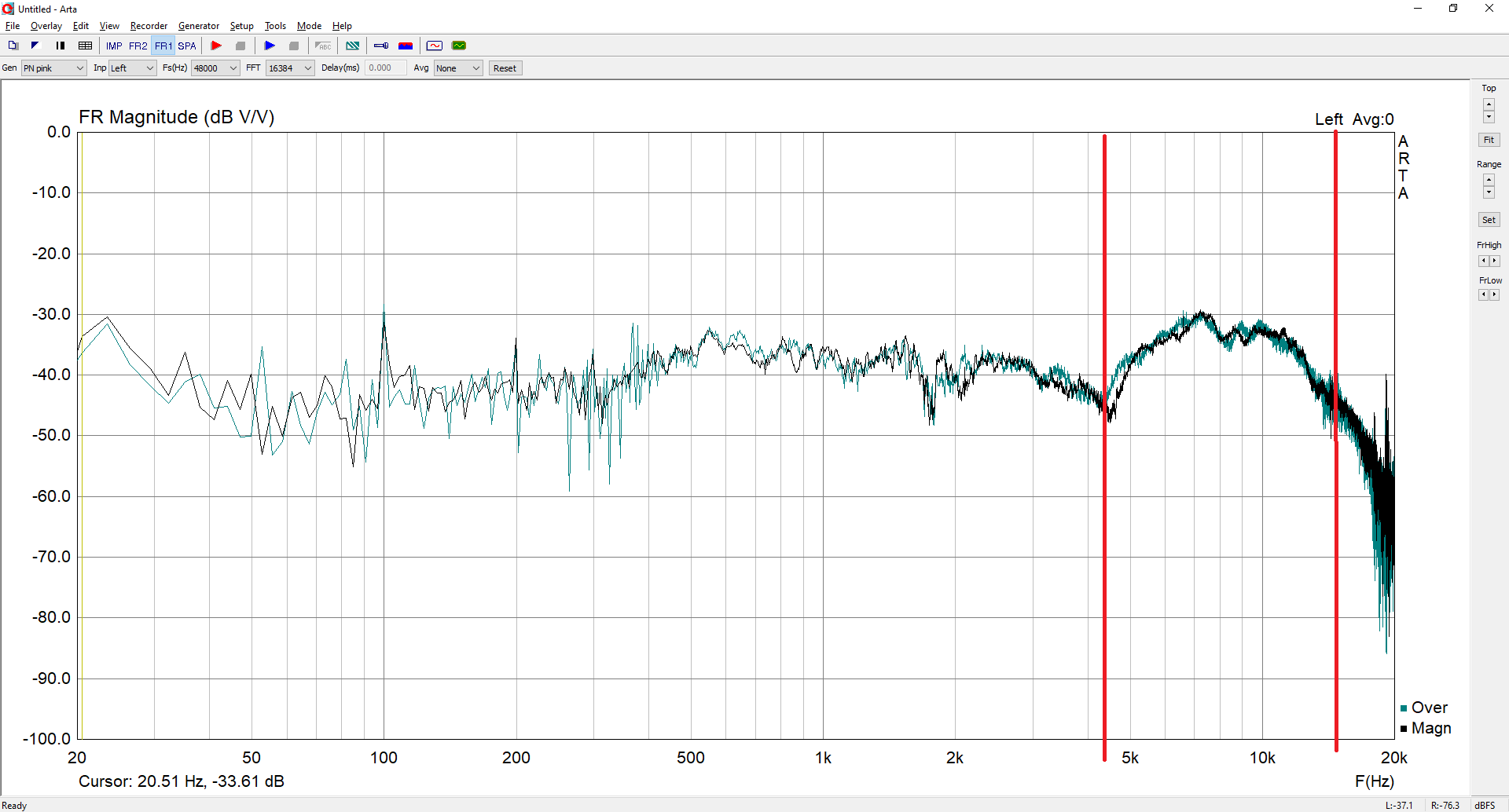

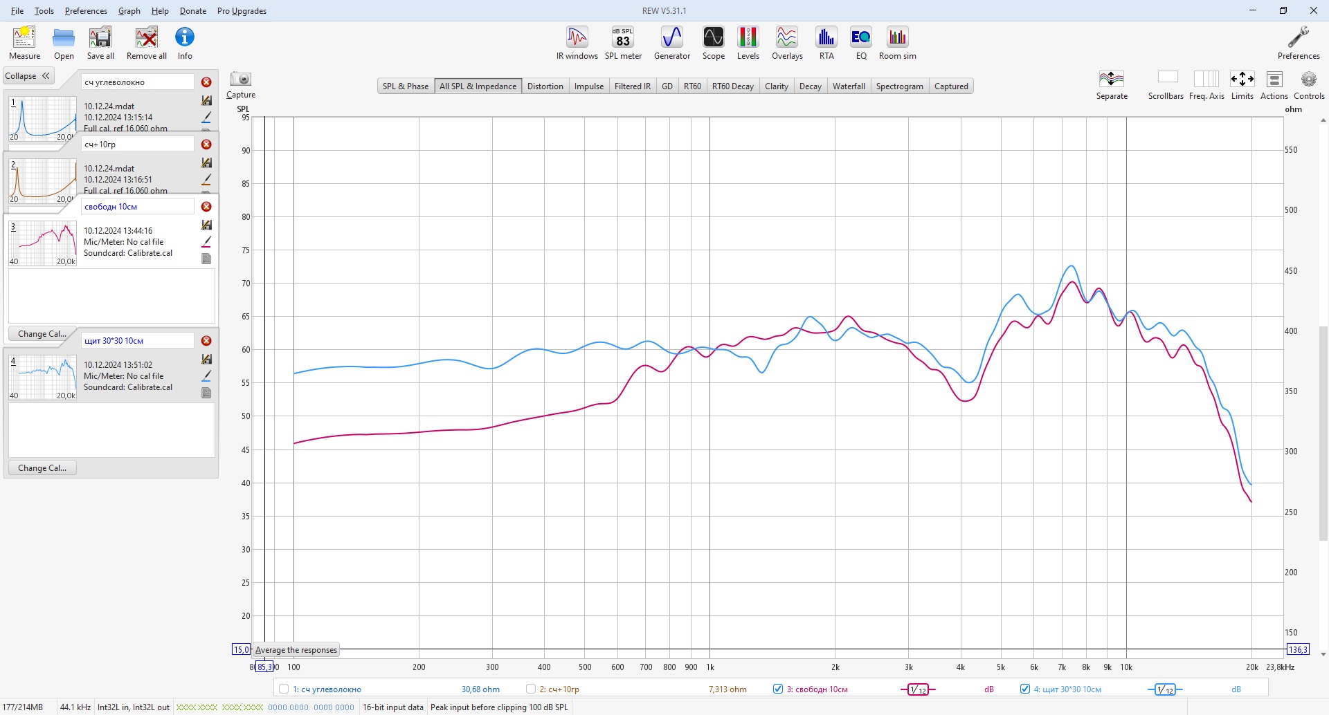

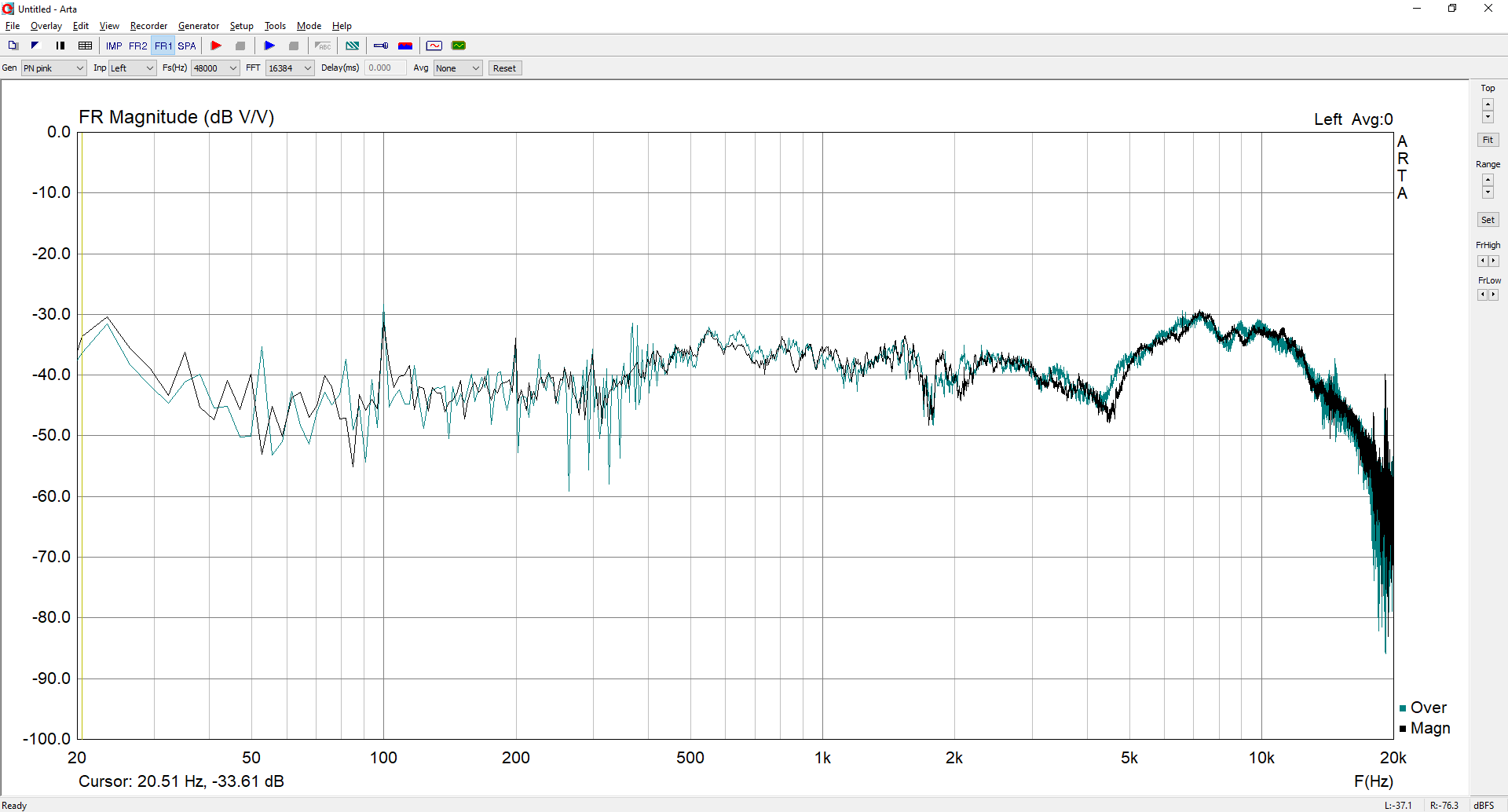

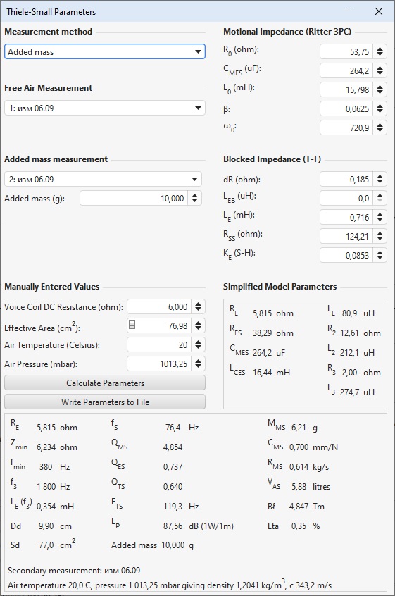

Померял динамик:
Добавочная масса 10гр
Голубой график в щите из мдф-ки 30*30см примерно, окно 10мс по идее
Яму на 4кгц надо заполнить чем-нибудь, может колпачок поможет
Первые ощущения - "а ему пищалка нужна вообще?" диапазон широченный вышел, но да, не без огрехов.
Теперь как-то надо в процессе экспериментов его улучшить, при этом безвозвратно не испортив.

И с характерным торчком на частоте 7кГц
Заметил что все 5 динамики похожей конструкции с подвесом полутор на частотах 3-7 кГц имеют схожиже недостатки по АЧХ, но тут аж 15 дб.
Во во, а еще я замечал, что у динамиков которые имеют такой размер как 5", высота полутора меньше или же обратный. Пока проверить не могу, может быть в будущем!

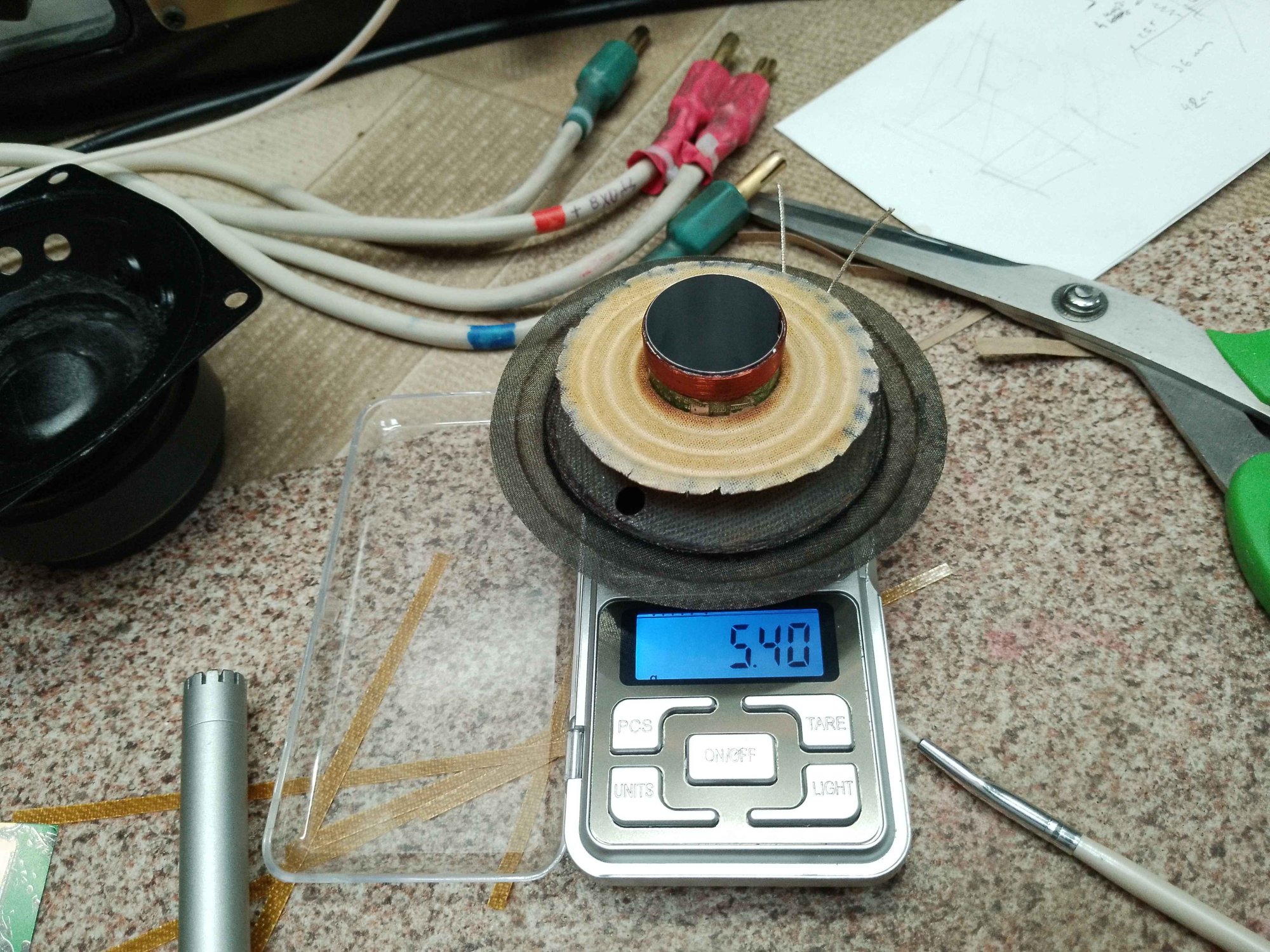

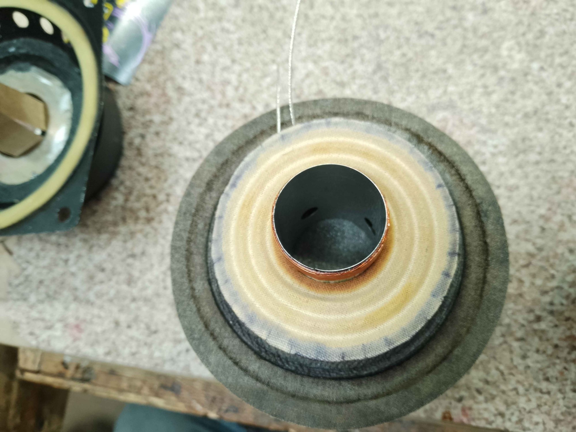

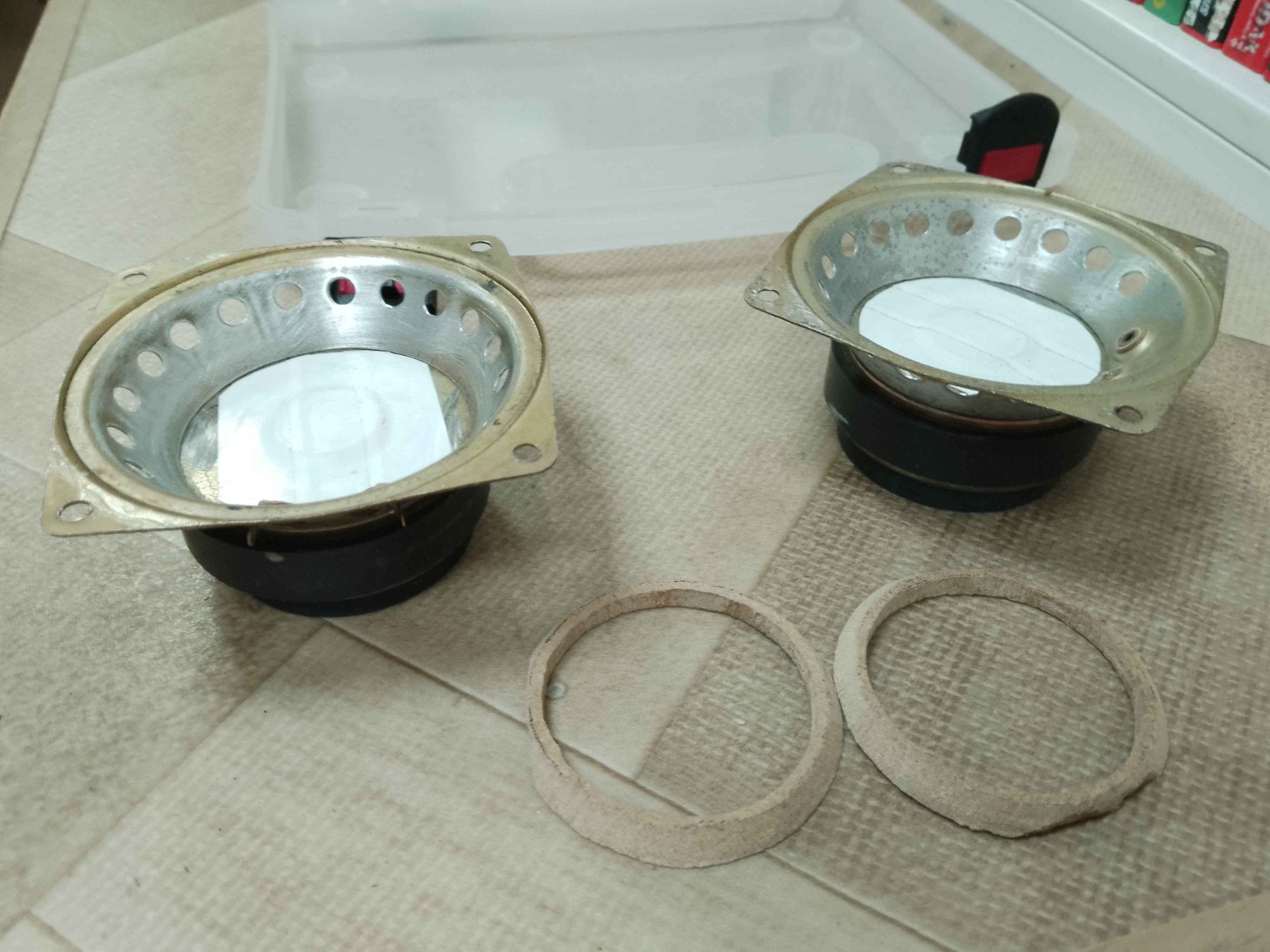

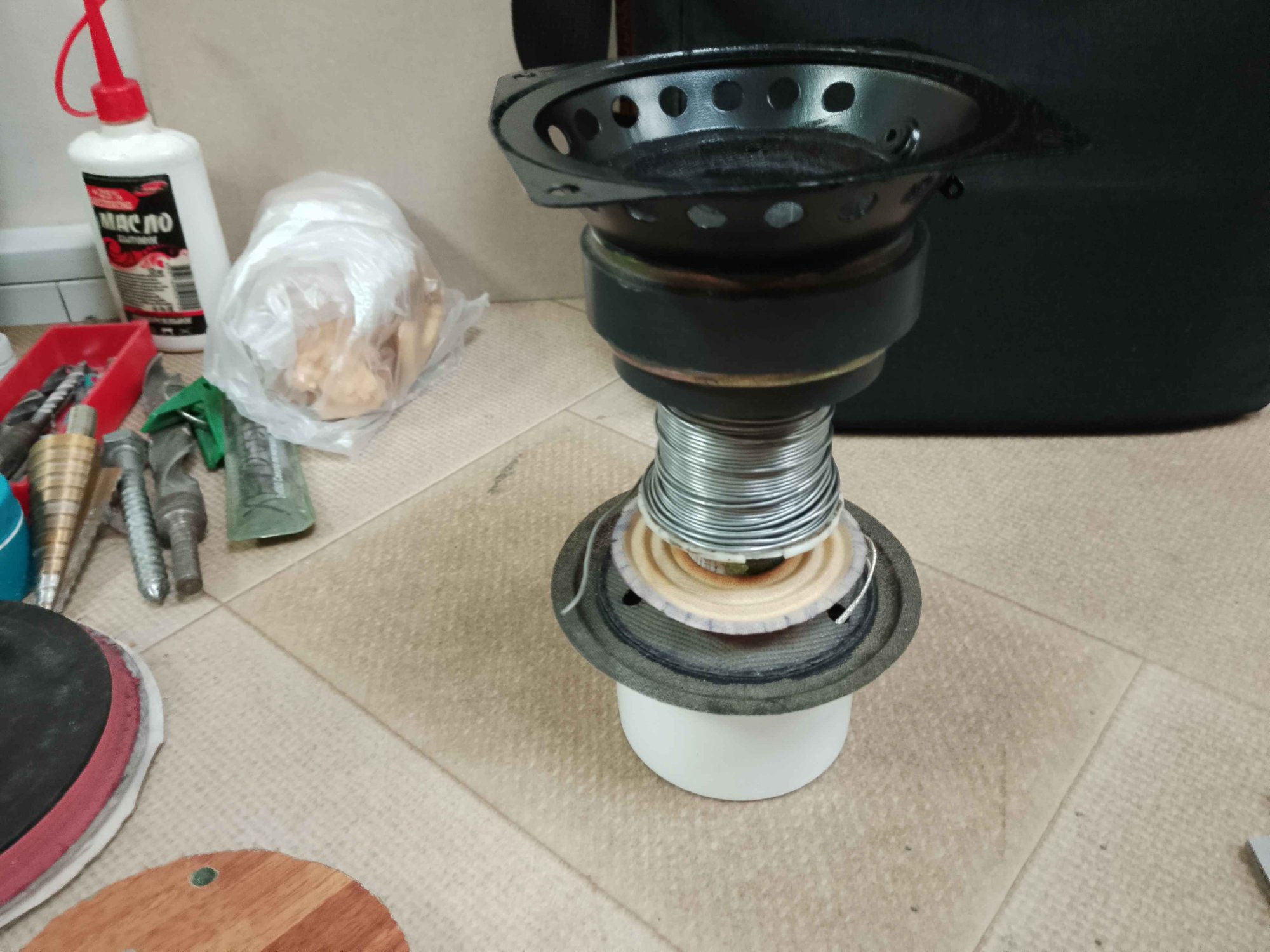

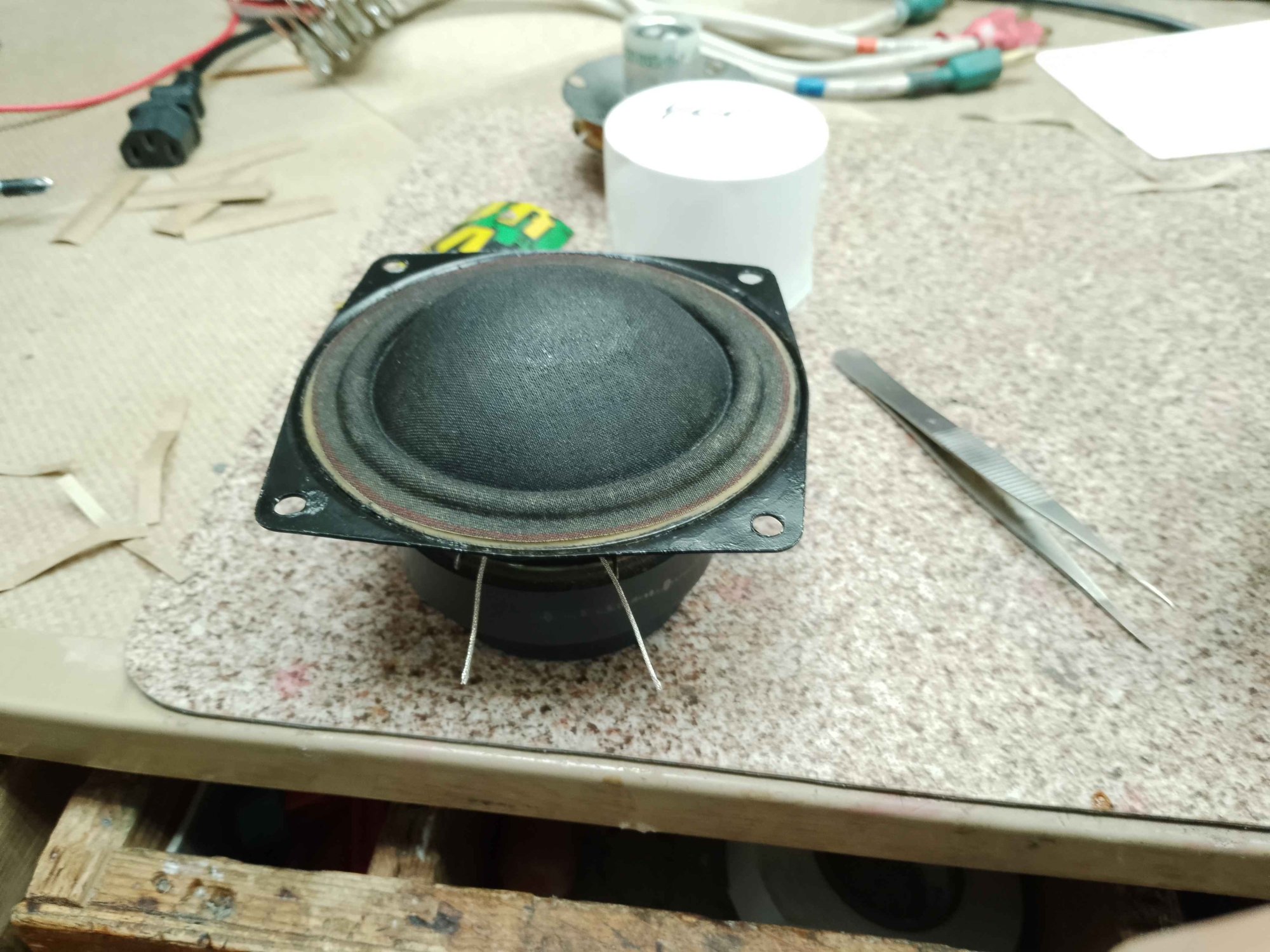

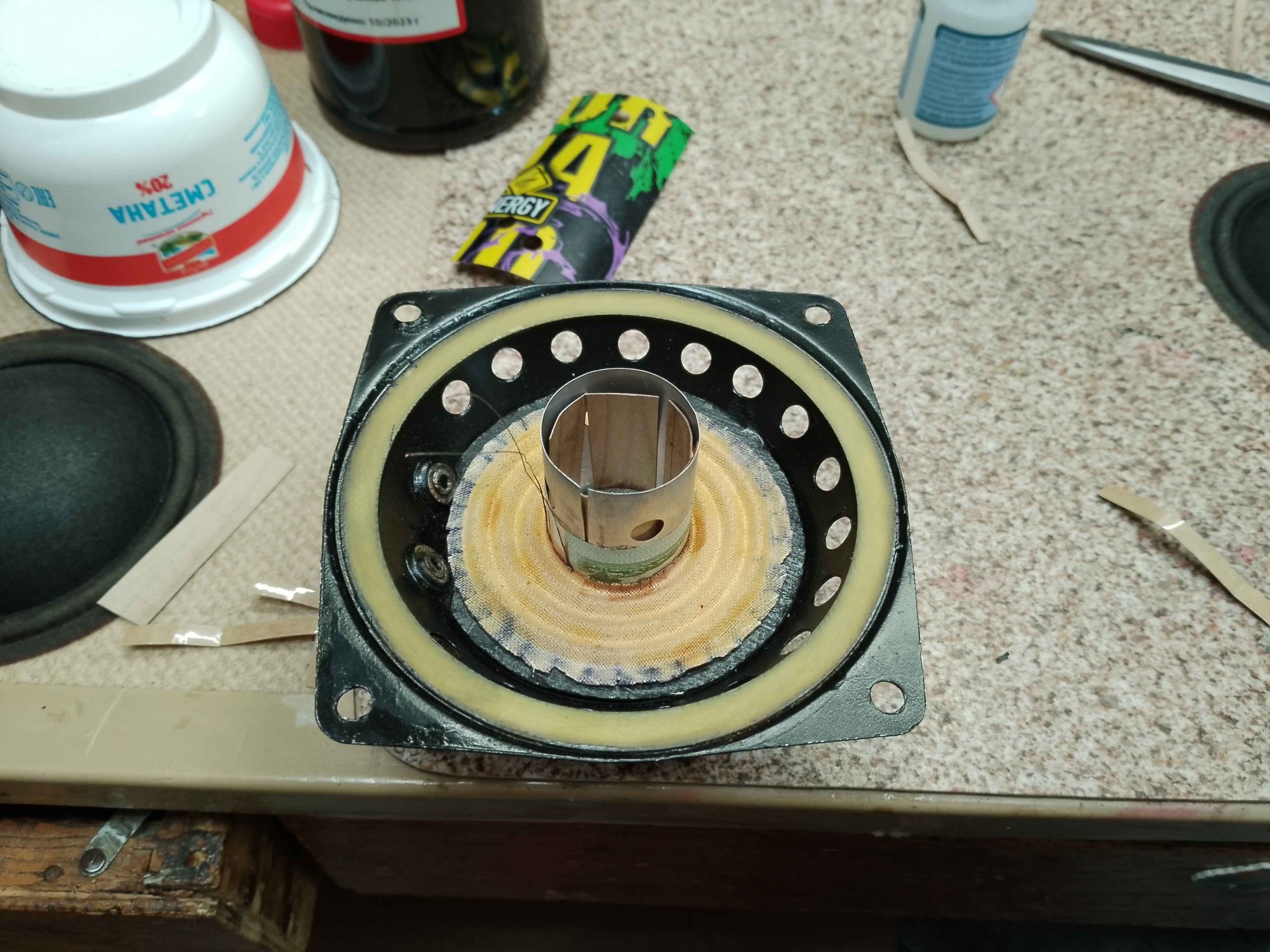

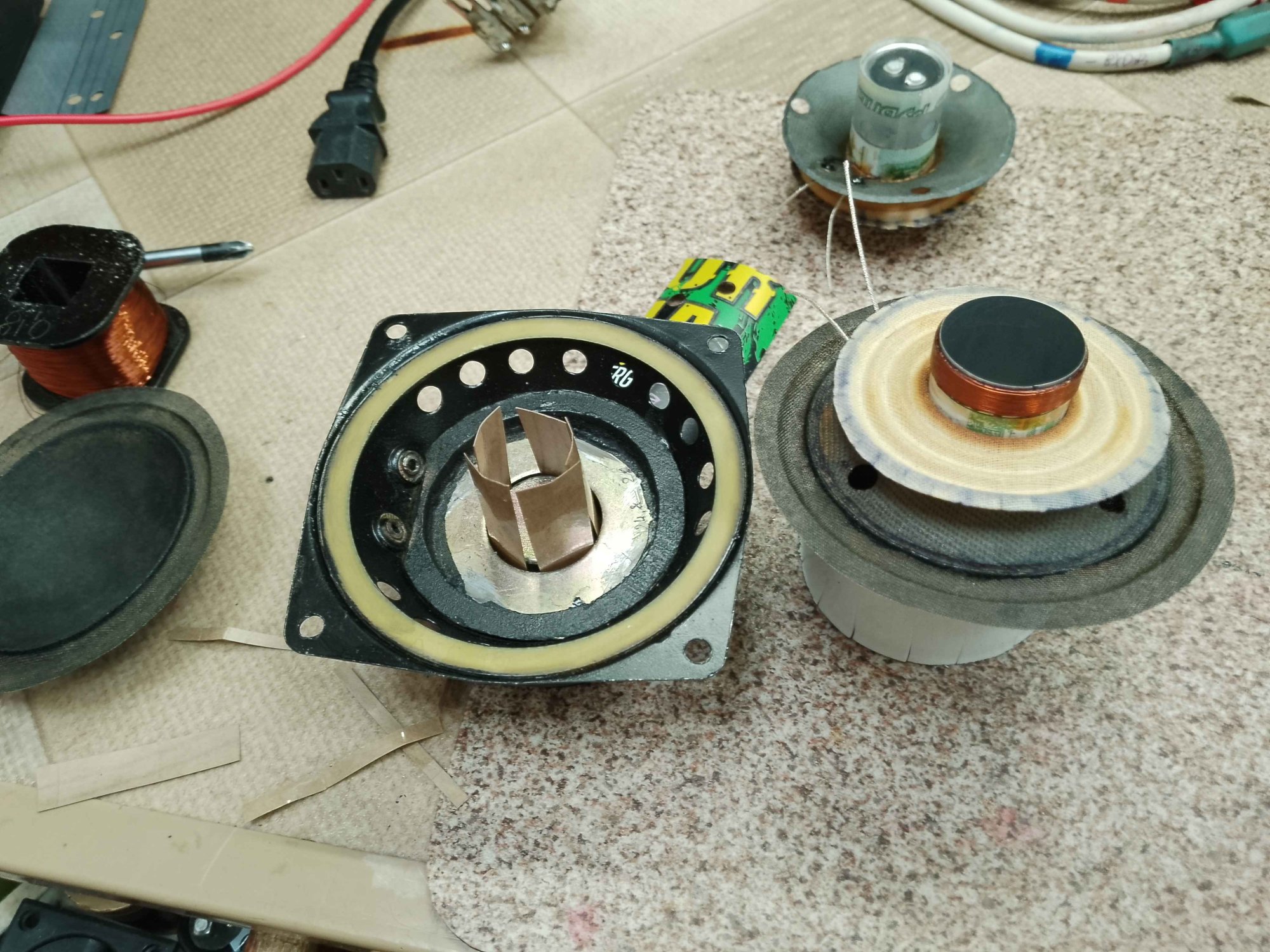

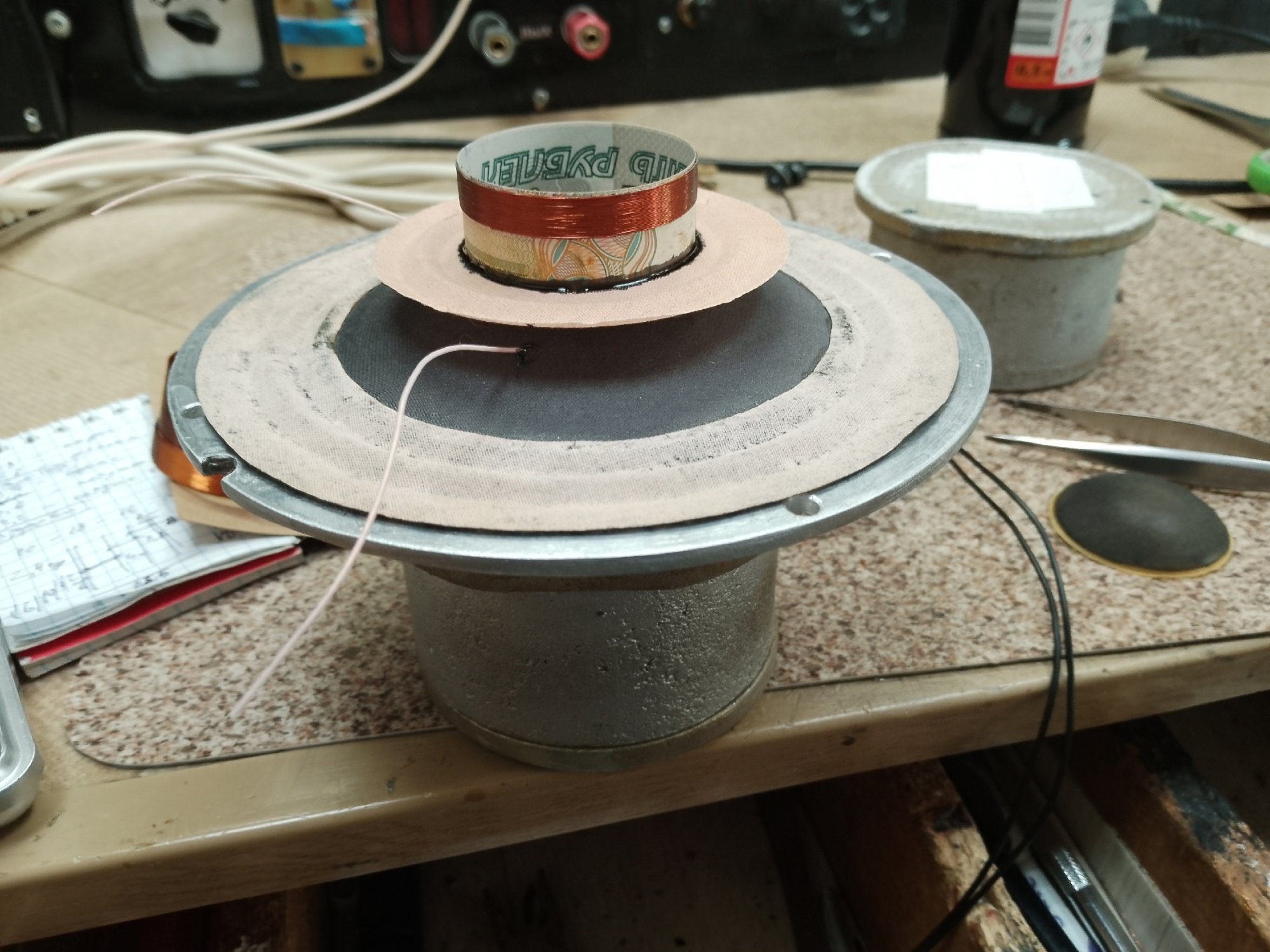

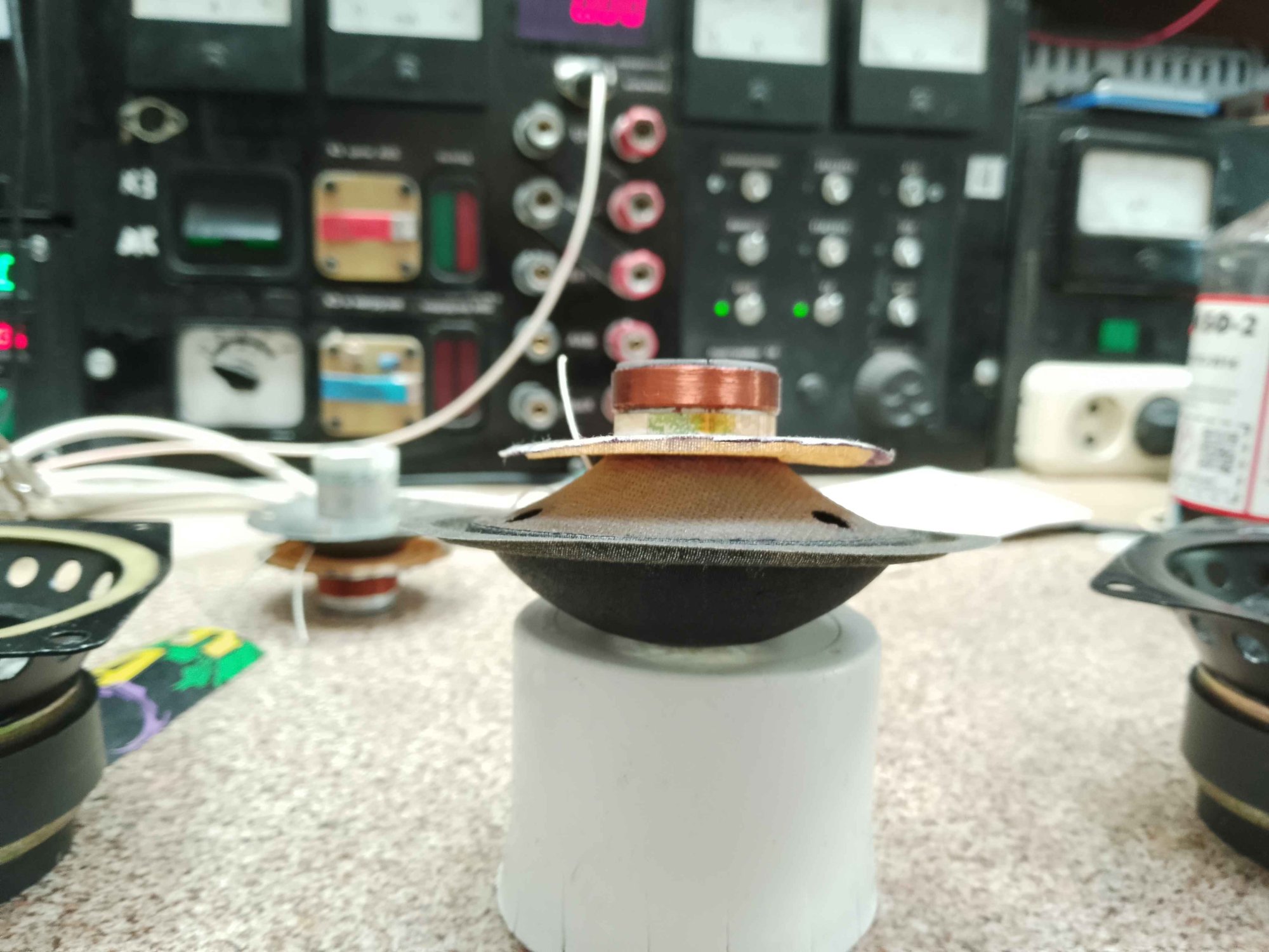

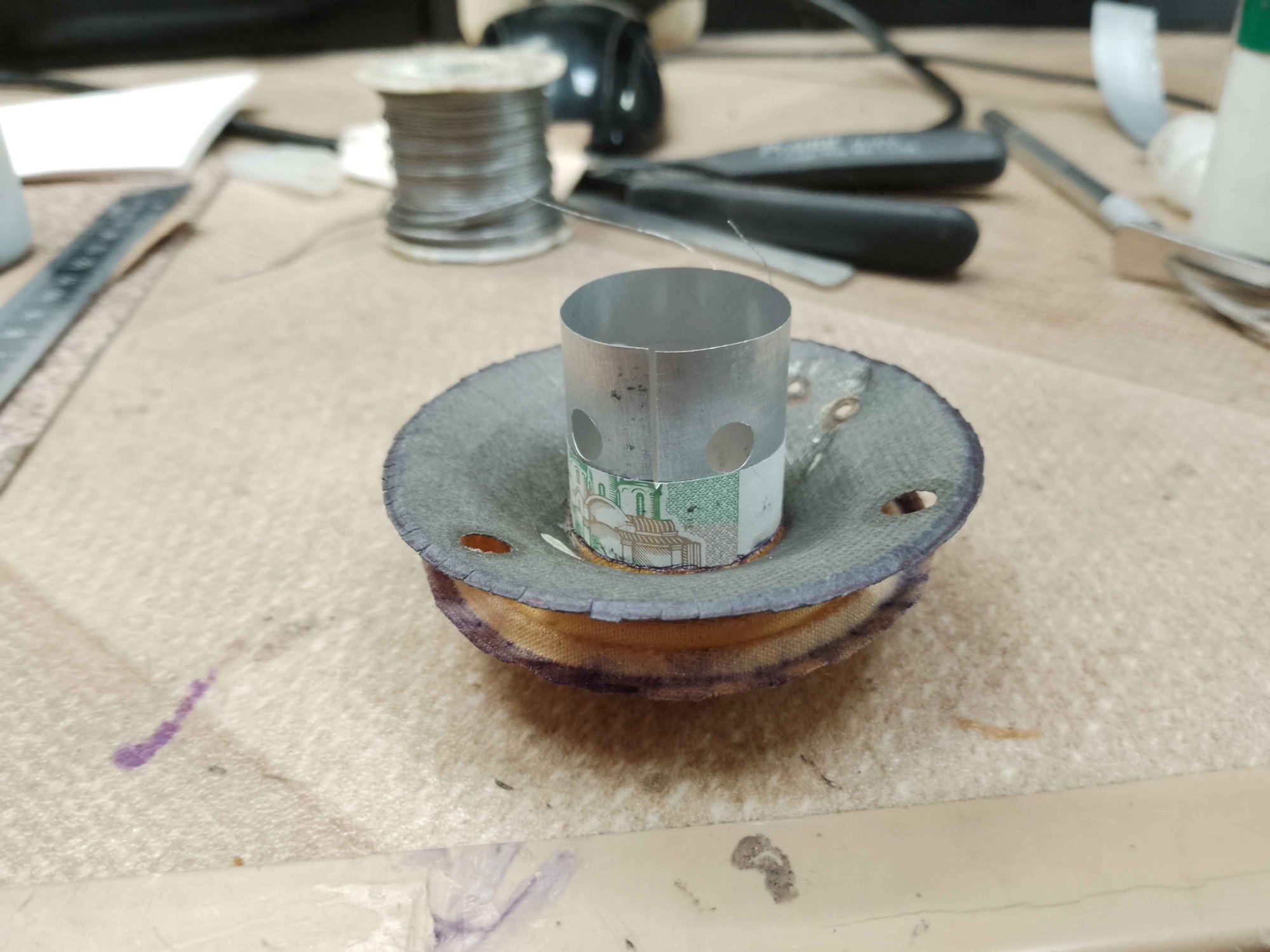

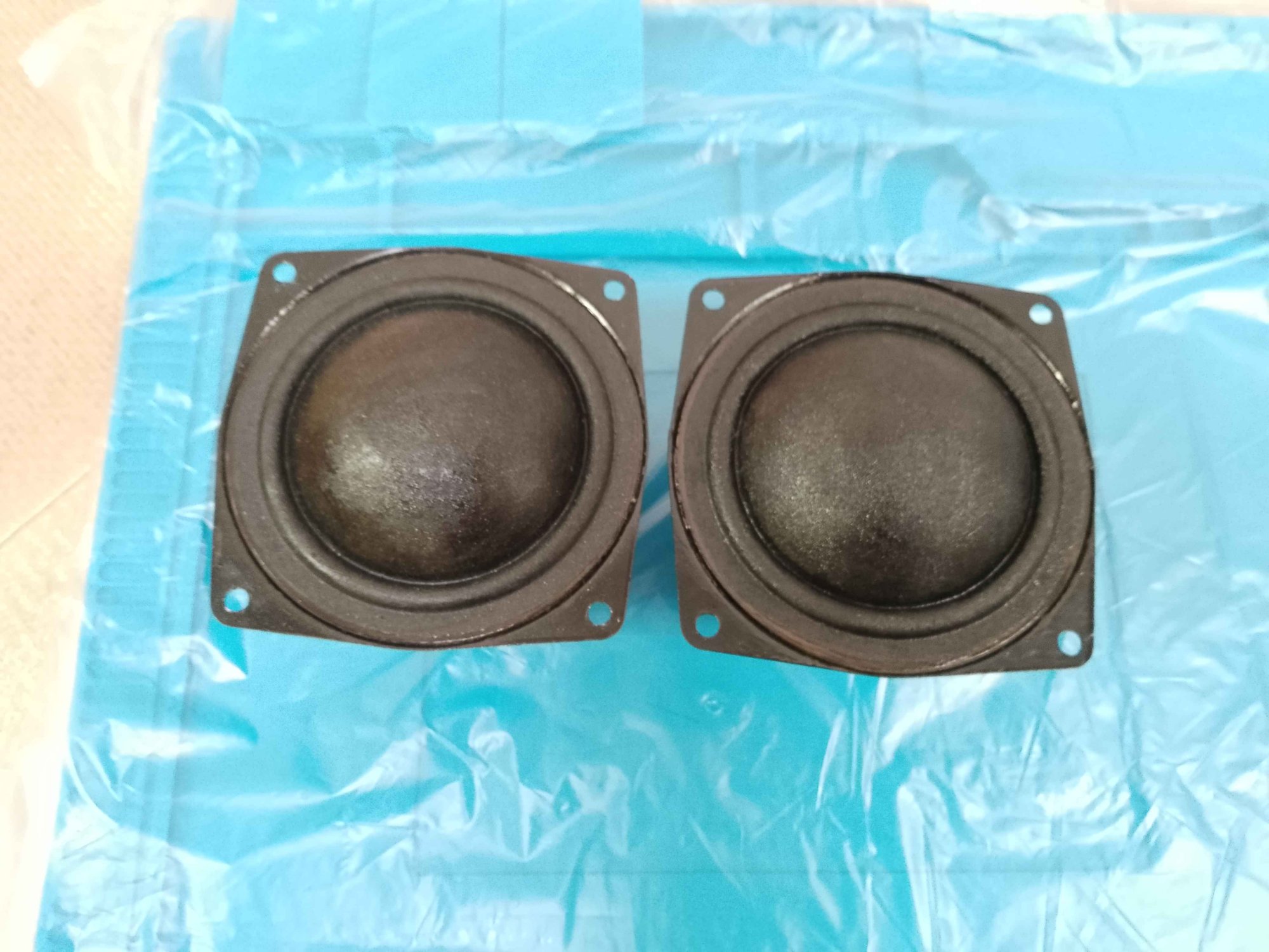

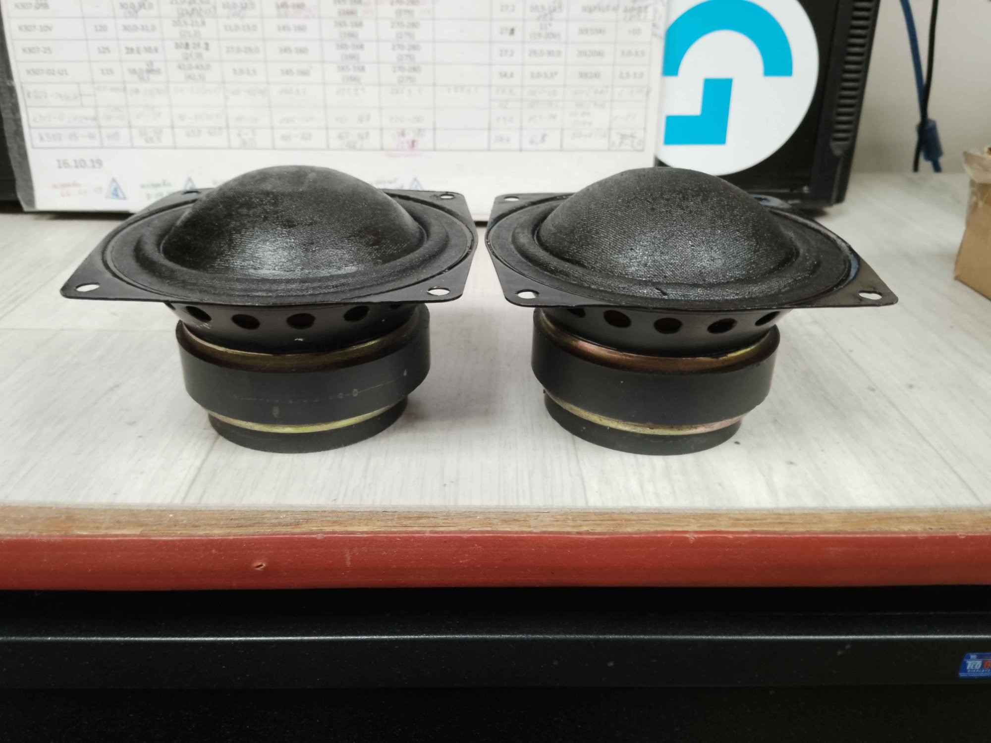

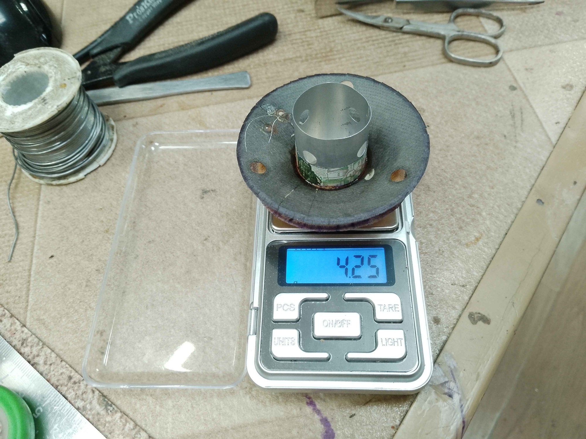

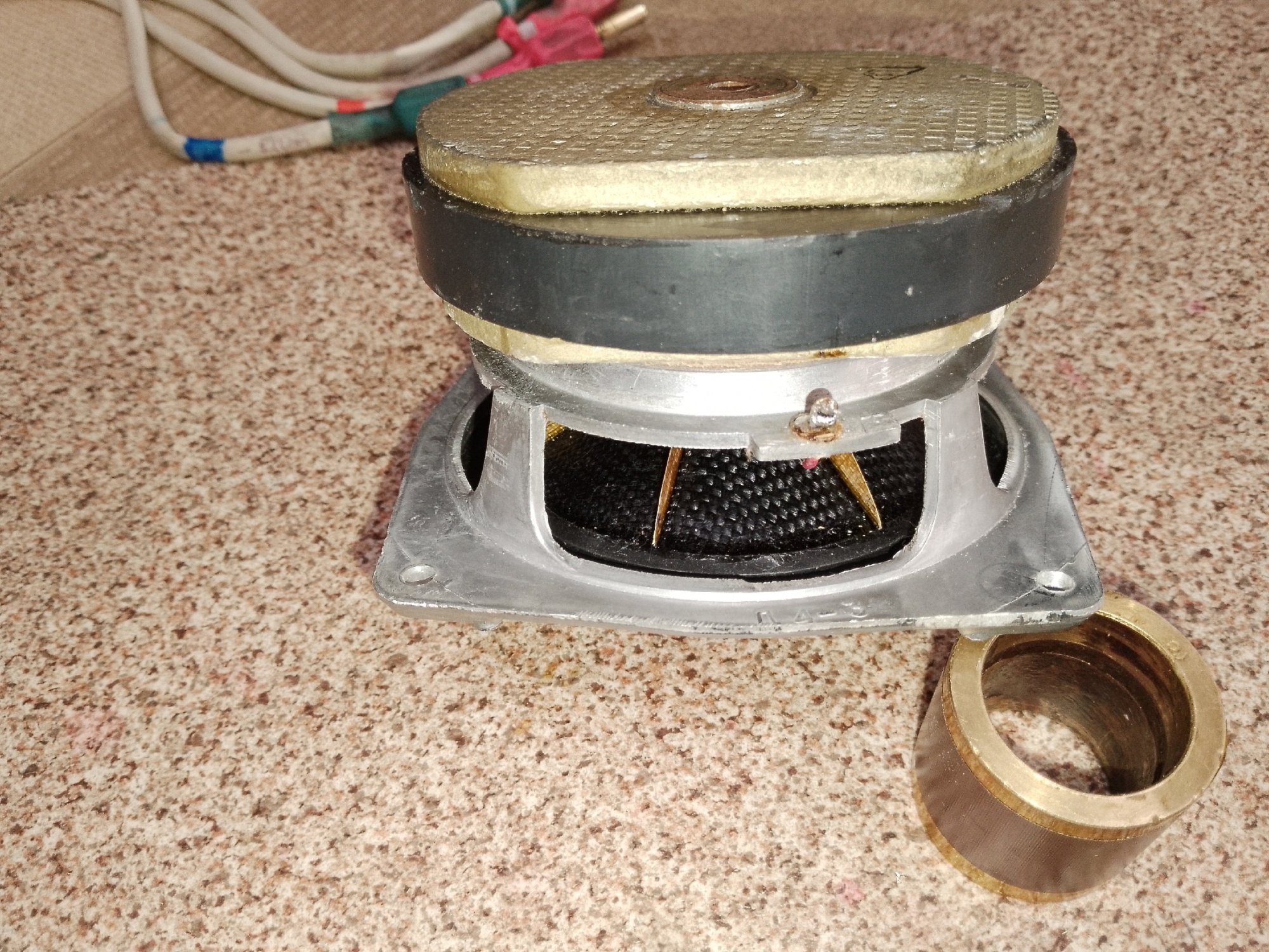

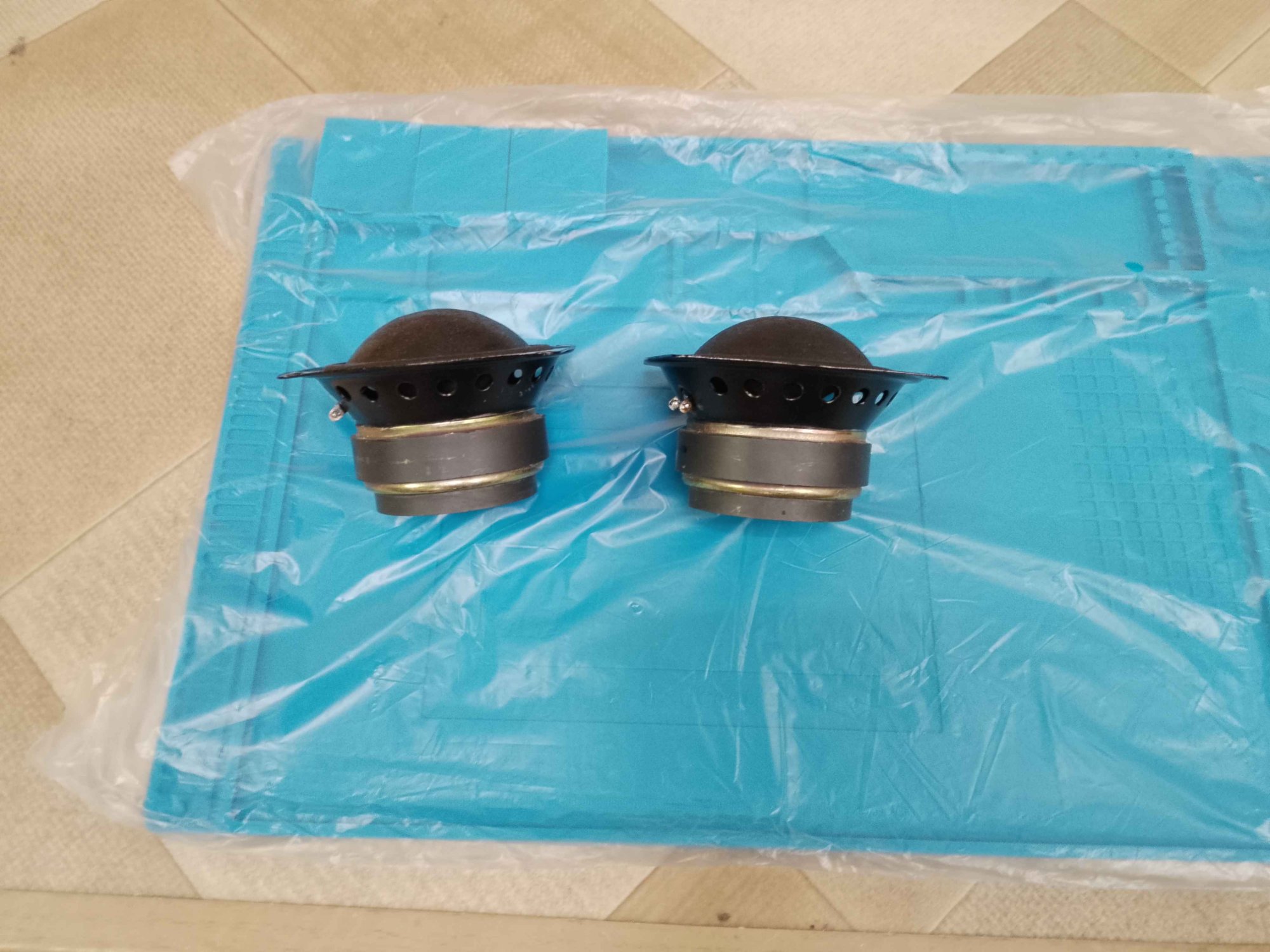

От 25АС-109 пищалки остались, 3гд-31, подумал чего бы не поэкспериментировать.
Были небольшие магниты со здоровым зазором (1.6мм) от автомобильных сонек 16см. Спилил у них заклёпки чтобы не мешали.

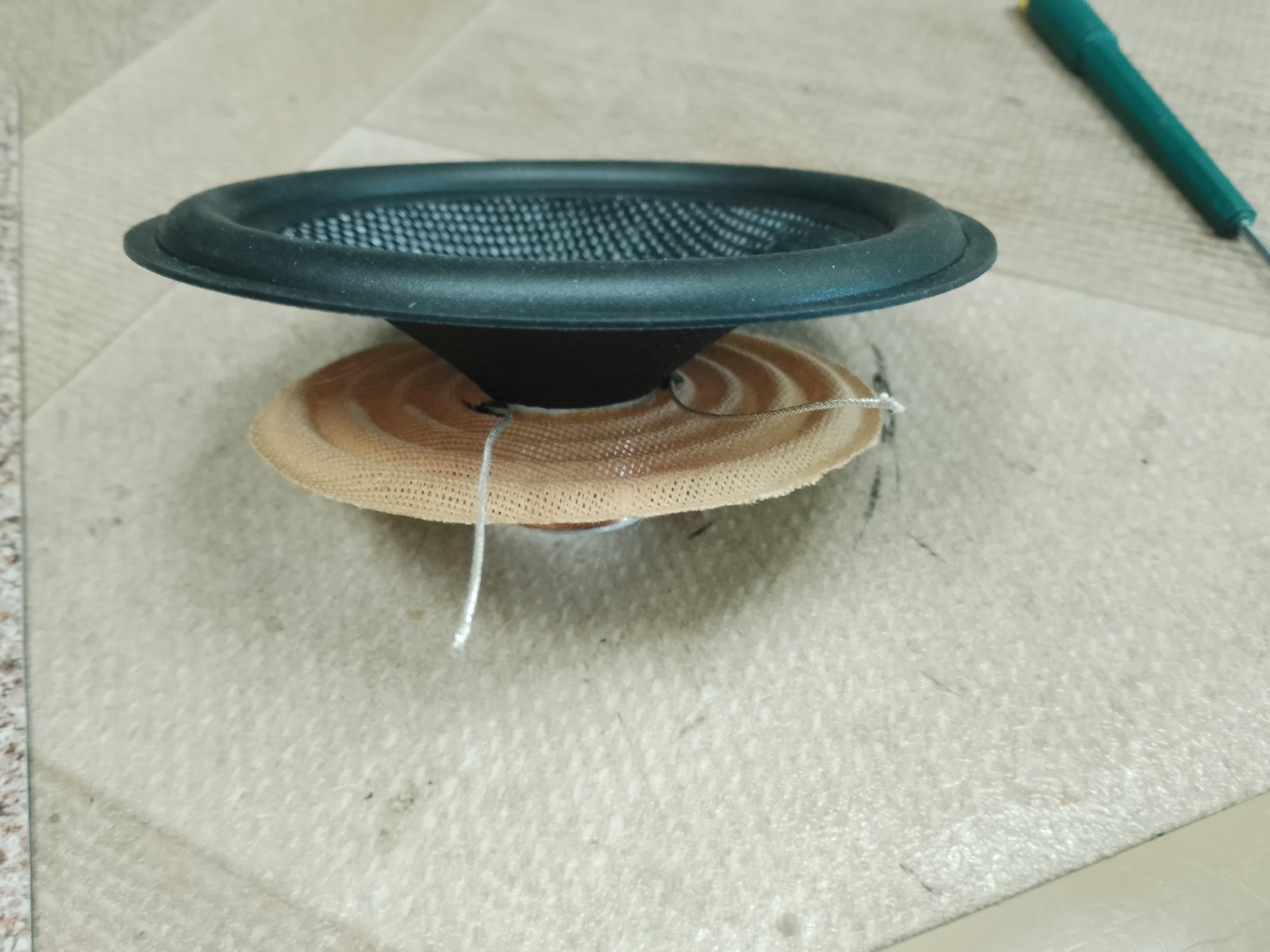

У корзин 3гд-31 отпилил дно + на сантиметр в глубину, из двп толщиной 6мм выпилил кольца-проставки для цш. Просверлил отверстия.
Приклеил на цианокрилат+сода и покрасил.

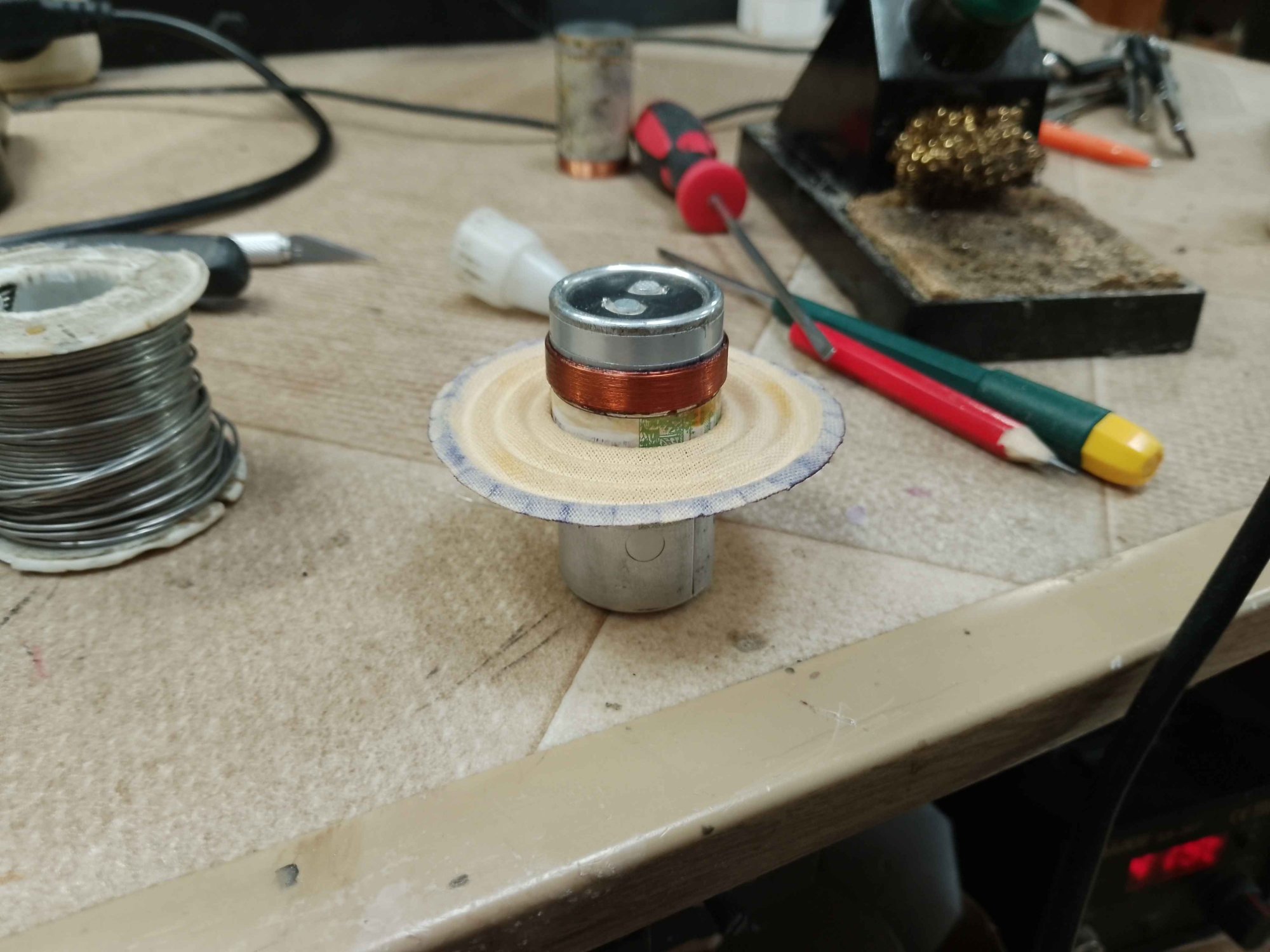

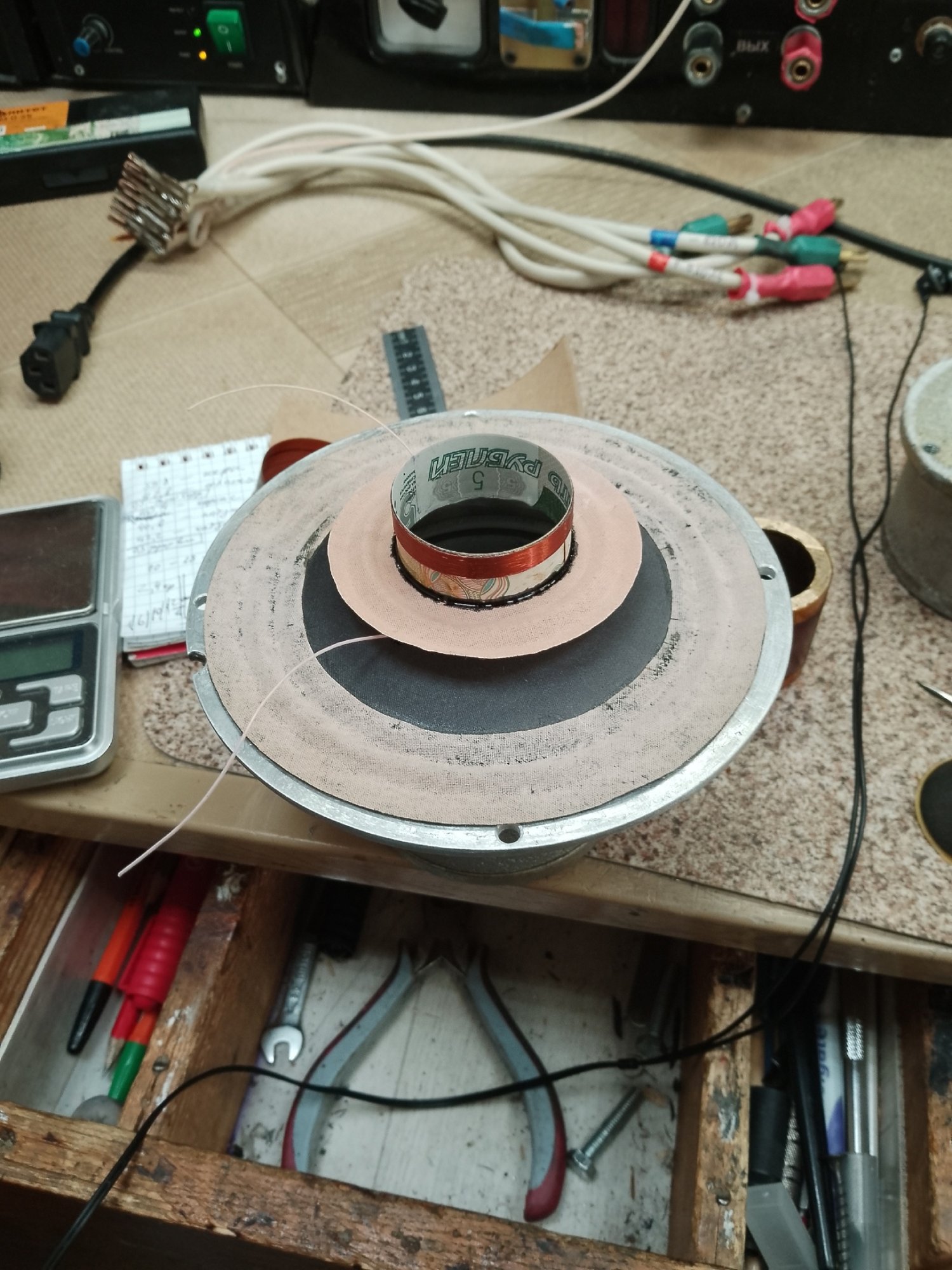

Катушка на каркасе из алюминиевой банки, высота катушки 42мм, высота намотки 6мм проводом 0.18мм в четыре слоя. По идее вышло чуть больше 100 витков. Цш промазал раствором БФ+спирт и прогрел феном чтобы придать жёсткости.
Диффузор от 3гд-31, подрезанный. Так же удалил свинцовые блямбы под гибкие выводы, вес у них больно внушительный.
Дополнительно выпилил из текстолита кольца-проставки под подвес.
Ну и основной диффузор в виде купола, типа шёлкового (на деле - кто знает).
IMG_20241226_121446_566.jpgIMG_20241226_132533_800.jpgIMG_20241226_132541_003.jpgIMG_20241226_132600_605.jpg
Примерка и сборка.
С пропиткой я похоже чуть переборщил, на втором проверю.
Звук интересный, направленность широкая, диапазон воспроизведения узковат, до 3кГц, на втором проверю не влияние ли это избыточной пропитки. Тогда же сделаю измерения более-менее не на коленке.

Прям как у Жванецкого, поворачивая дуло в сторону продавца и спрашивая сколько-сколько?
Сколько слоёв в катушке? 4-ре, а зачем так много?
Зазор жирный, думаю, чего добру пропадать, а то будут там два витка болтаться в разряженном поле как что-то в проруби. А так и 4 слоя и ещё место в зазоре осталось, во smile_27
Там у таких конструкций магнитных систем в зазоре обычно индукция от 0.65 до 0.75 не более, а 4-ре слоя провода это масса! А масса это ограничение по верхнему диапазону, хорошо если там после 3кГц спад 6дБ/окт
Можно использовать одну из обкладок неисправного электролитического конденсатора. И тоньше, и легче, и жёстче. Причём адгезия сумасшедшая.
Можно попробовать фольгу от кабельного экрана. В киповских кАбелях. Так же у кабельщиков, тех кто занимается их прокладкой, для организации соединительных муфт должна иметься в наличии алюминиевая фольга различной ширины и толщины. Мне презентовали достаточно мягкую 0,045 и 0,1 мм. Из них выкатываю колпаки и можно использовать для каркасов.
Если найти такую фольгу проблема - могу выслать по рулончику . Надолго хватит.

12,314
Посмотреть вложение 118992Посмотреть вложение 118994
Посмотреть вложение 118995Посмотреть вложение 118996
Посмотреть вложение 118997Посмотреть вложение 118998

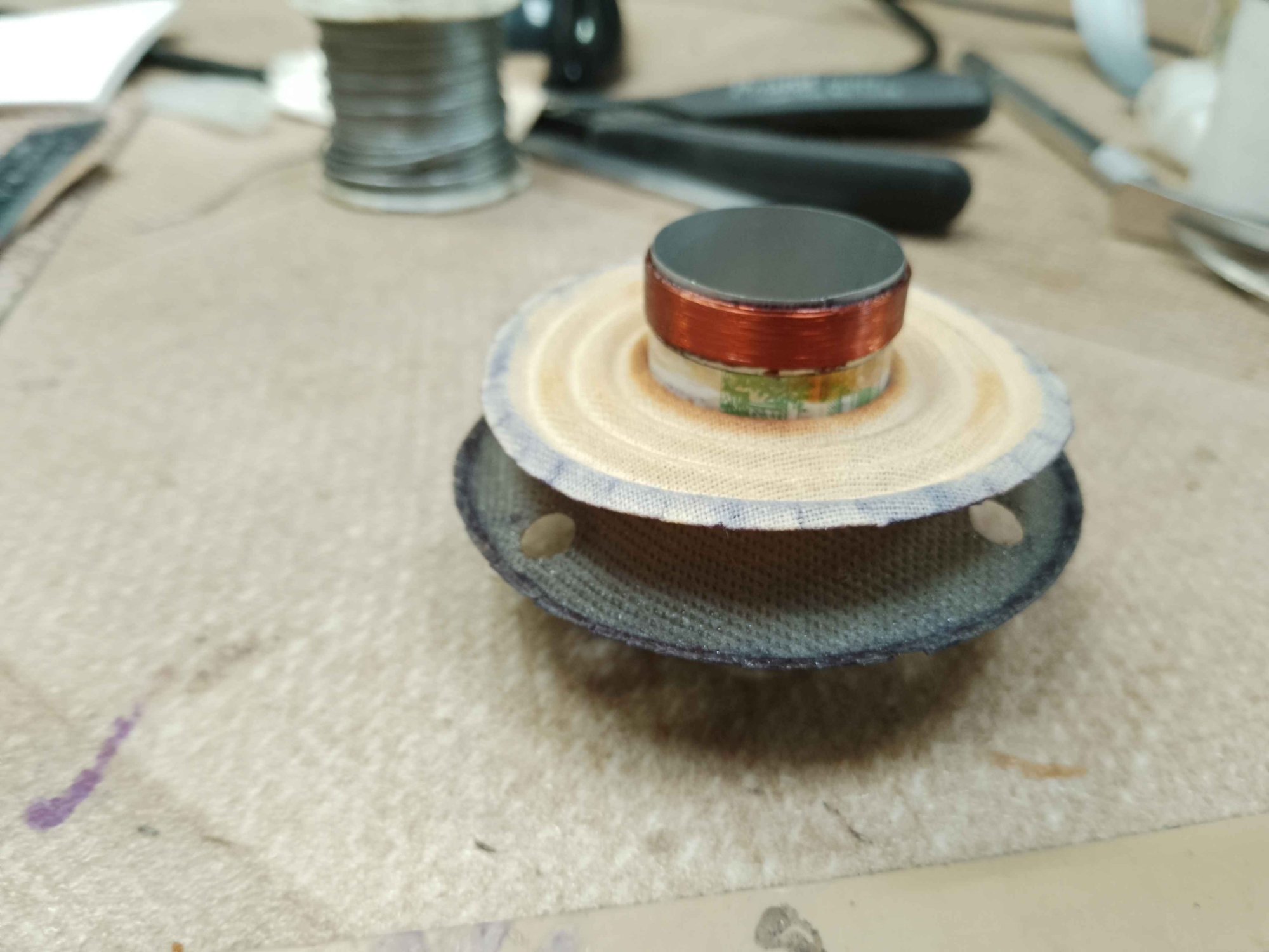

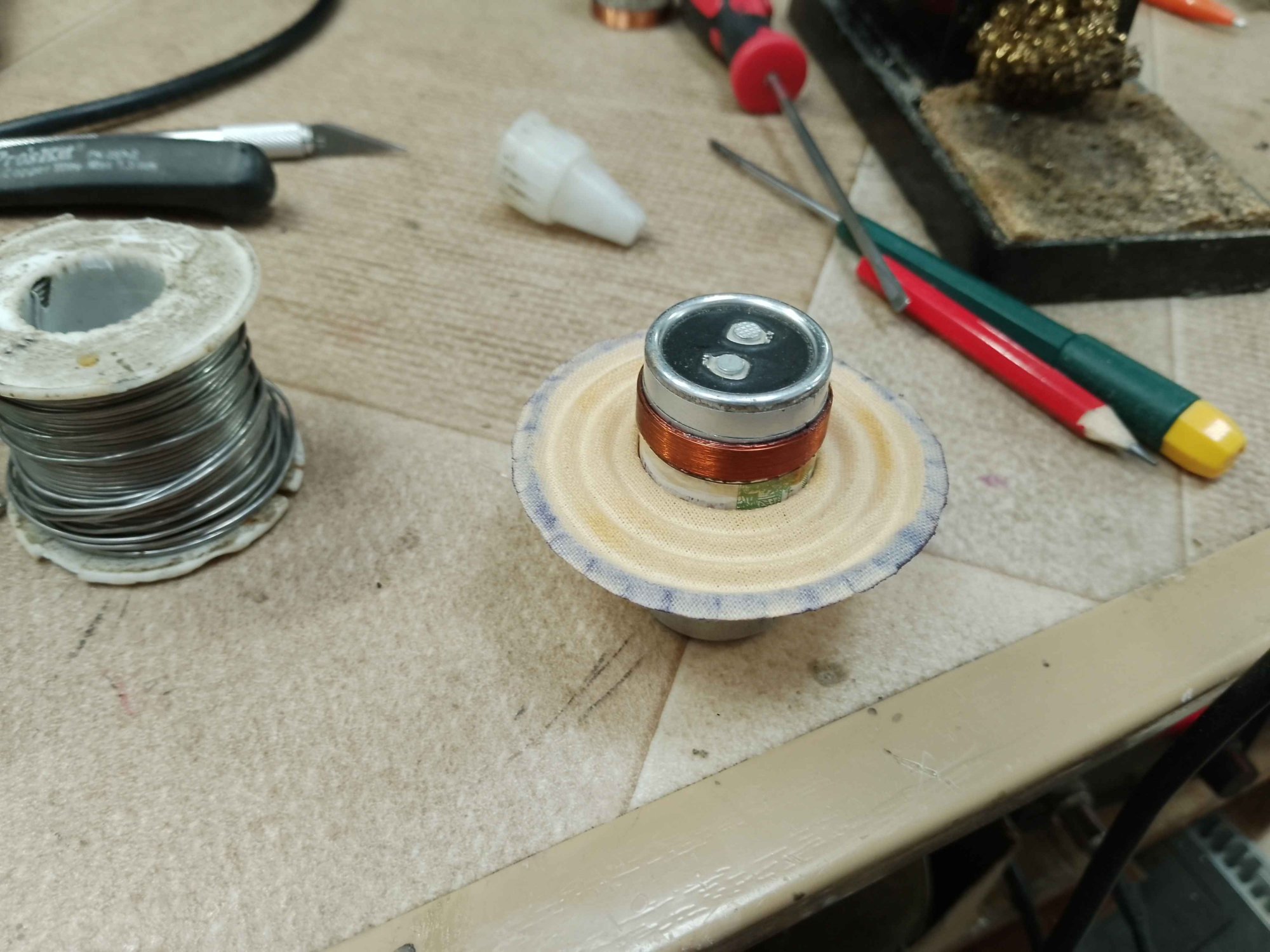

Посмотреть вложение 118999Посмотреть вложение 119000
Посмотреть вложение 119001Посмотреть вложение 119002Посмотреть вложение 119003
Посмотреть вложение 119005Посмотреть вложение 119007Посмотреть вложение 119008Посмотреть вложение 119009
Примерка и сборка.
Посмотреть вложение 119010Посмотреть вложение 119011Посмотреть вложение 119012
Можете прислать ко мне на исследования. С последующим возвратом на базу с разоблачениями. Желчные комменты гарантирую. Остальное как получится.
6,469
6,625
237
Я ломал голову: узкий - это от 20 кГц до 3 кгц или как? И какой резонанс у динамика?
Боюсь, масса всего великовата, хотя басовики 6,5 дюйма спокойно работают до 3 кГц. Непонятно.

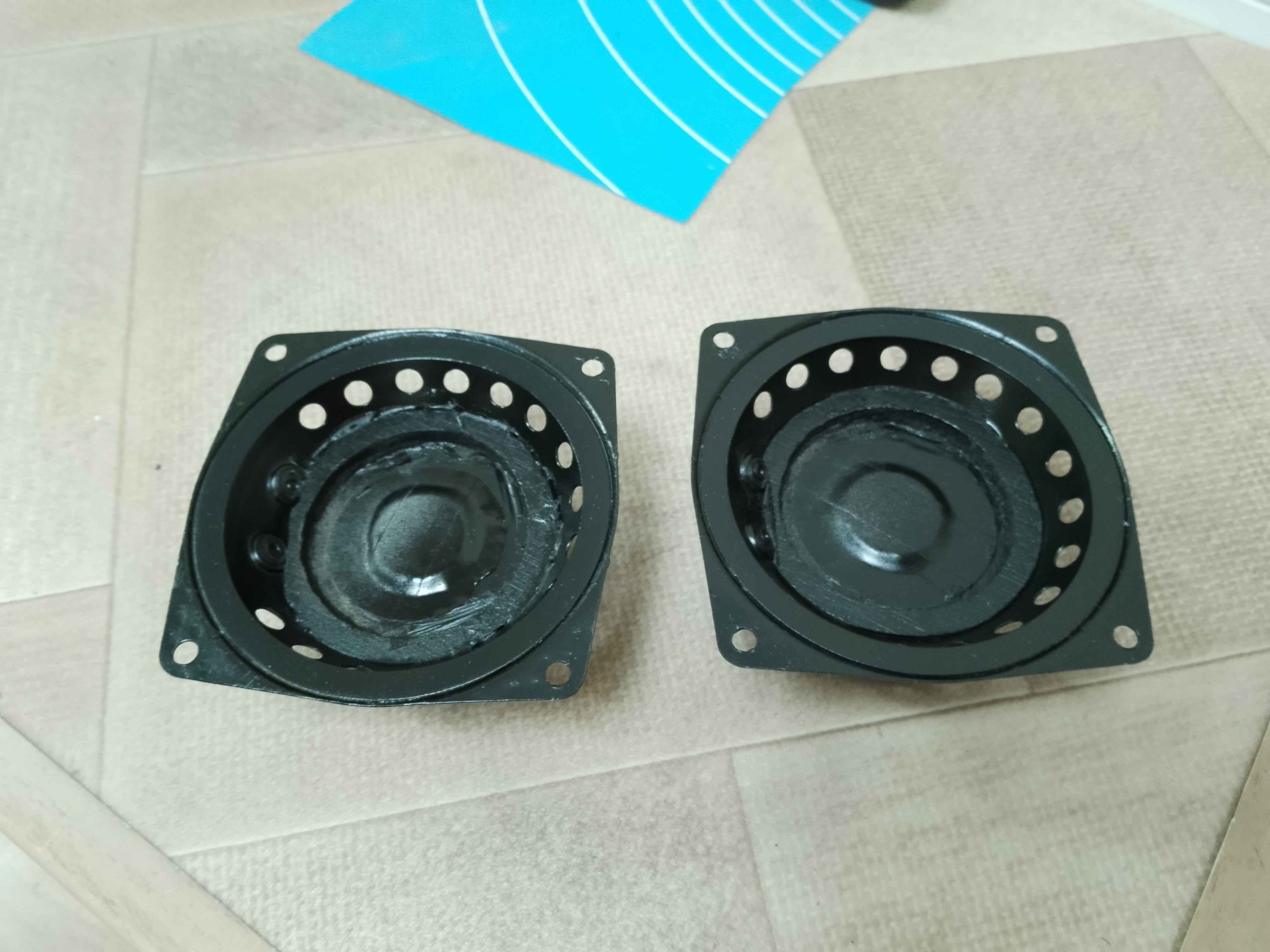

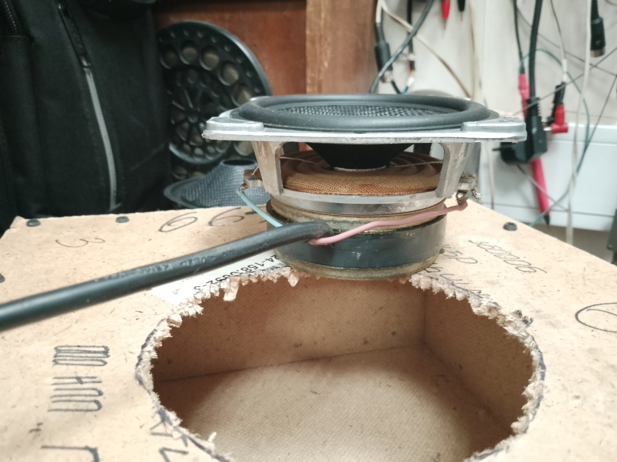

Думал сегодня промерить их, да начальство короткий день устроило перед праздниками, так что только и успел, что собрать второй динамик. Посмотрел на влияние пропитки - оно оказалось всё-таки положительным. Уже перед выходом быстро прогнал оба динамика в арте, ачх страшненькая, что сказать, а повторяемость 1 в 1. Хотел ТС померить, но времени уже не было, потом может как-то, после праздников.
IMG_20241227_124944_842.jpgIMG_20241227_125014_459.jpgIMG_20241227_125423_716.jpgIMG_20241227_125435_003.jpg
6,246
4,676
187
50
Nikki
25 Сен 2023
256
445
19
В целом неудачный блин комом. При включении через полосовой фильтр со средней частотой 1300 кГц можно получить полку 850...2200, не шире.
Ну есть и положительный момент - диаграмма направленности широкая, водил микрофоном из стороны в сторону, градусов на 25-30 разницы в рабочем диапазоне нет.
Может по приколу как-нибудь использую, соберу из мусора им в пару два нч динамика... как раз корзины из такого же тонкого железа есть от 4гд-35, ещё пару пищщей каких-нибудь и запихну всё это в корпуса от 10МАС, плохо разве? хорошо smile_27

Если в следующий раз надумаете тканевый купольник СЧ примерного диаметра, попробуйте с внутренней стороны колпак промазать молочком (сливками) из ПВА. По крайней мере раствором такой густоты, чтобы при высыхании создавалась плёнка. И больше никакой мазюки. Особенно с лица.
Таким образом я восстанавливал работоспособность пищалок "Technics SB-7000" и не одной, а нескольких пар. Одна пара уже лет 10 как в работе без замечаний. На этой волне именно раствор ПВА послужил "пропиткой" верней промазкой с внутренней стороны самодельных СЧ купольников. https://ldsound.club/threads/20as-2-25as-241-ehl-ka-b1-01-chto-vnutri.988/page-2
ачх страшненькая,
Попробуйте через отверстия в корзине внедрить немного звукопоглотителя. И заклеить отверстия кусками малярного скотча.
Посмотреть вложение 116984Посмотреть вложение 116985Посмотреть вложение 116986
Посмотреть вложение 116987Посмотреть вложение 116988

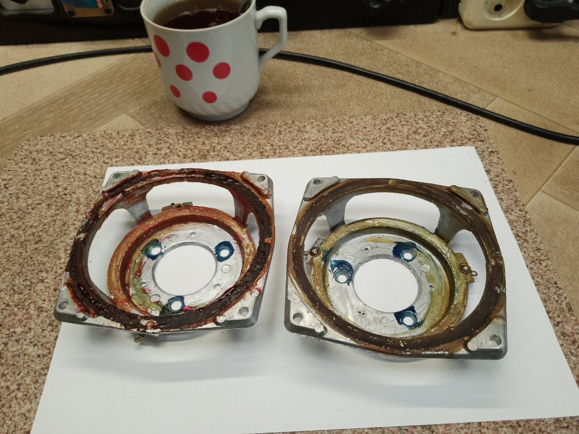

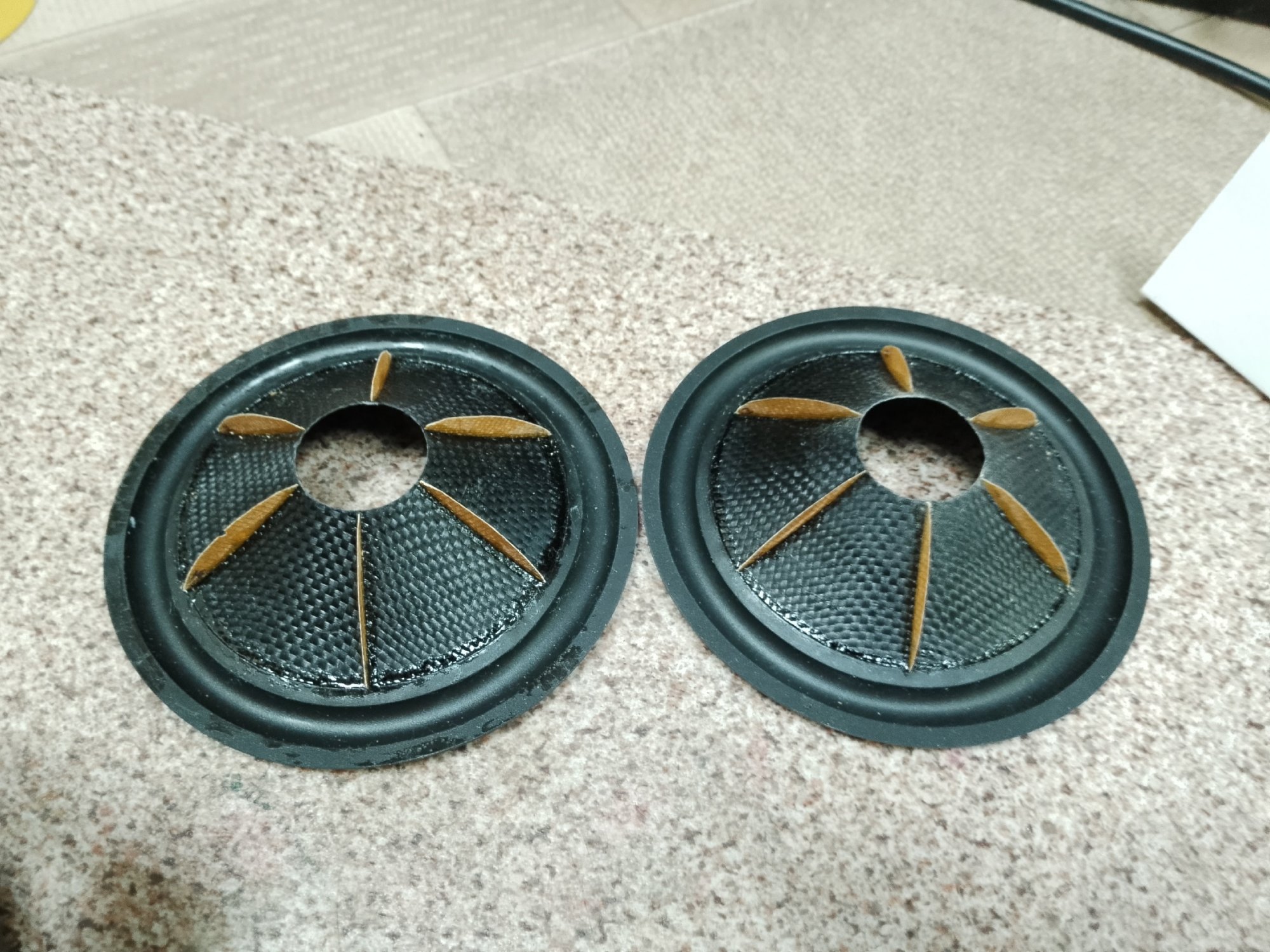

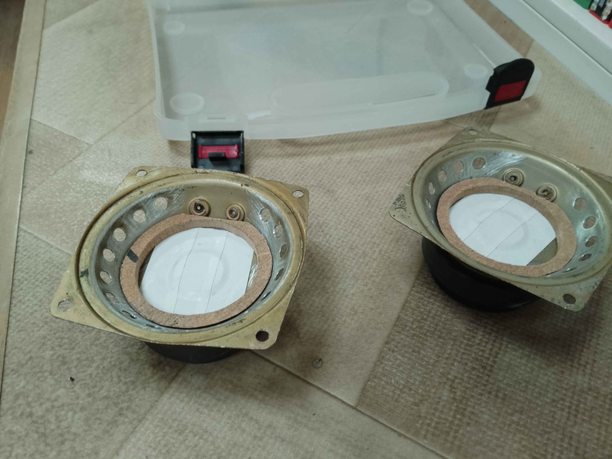

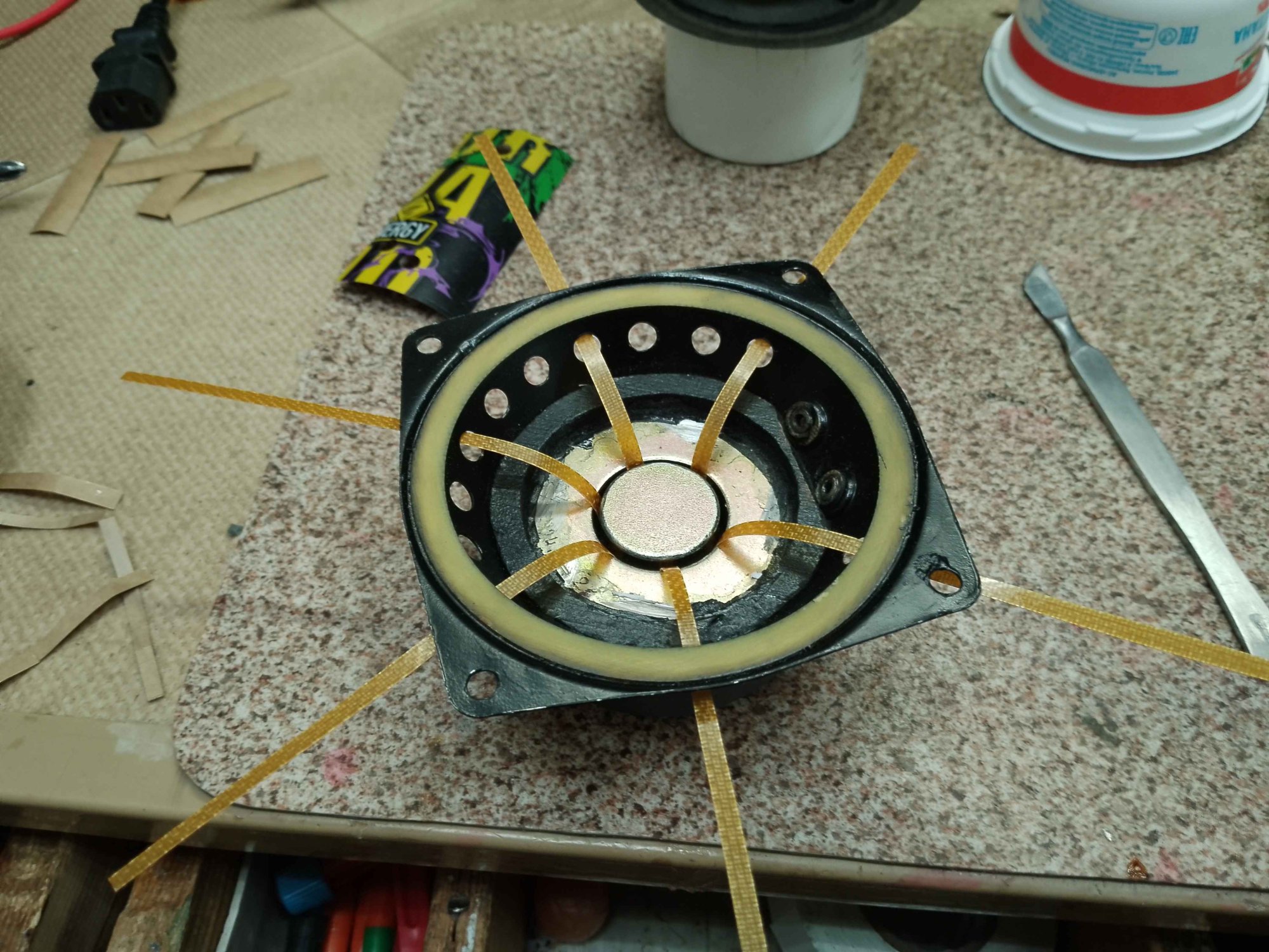

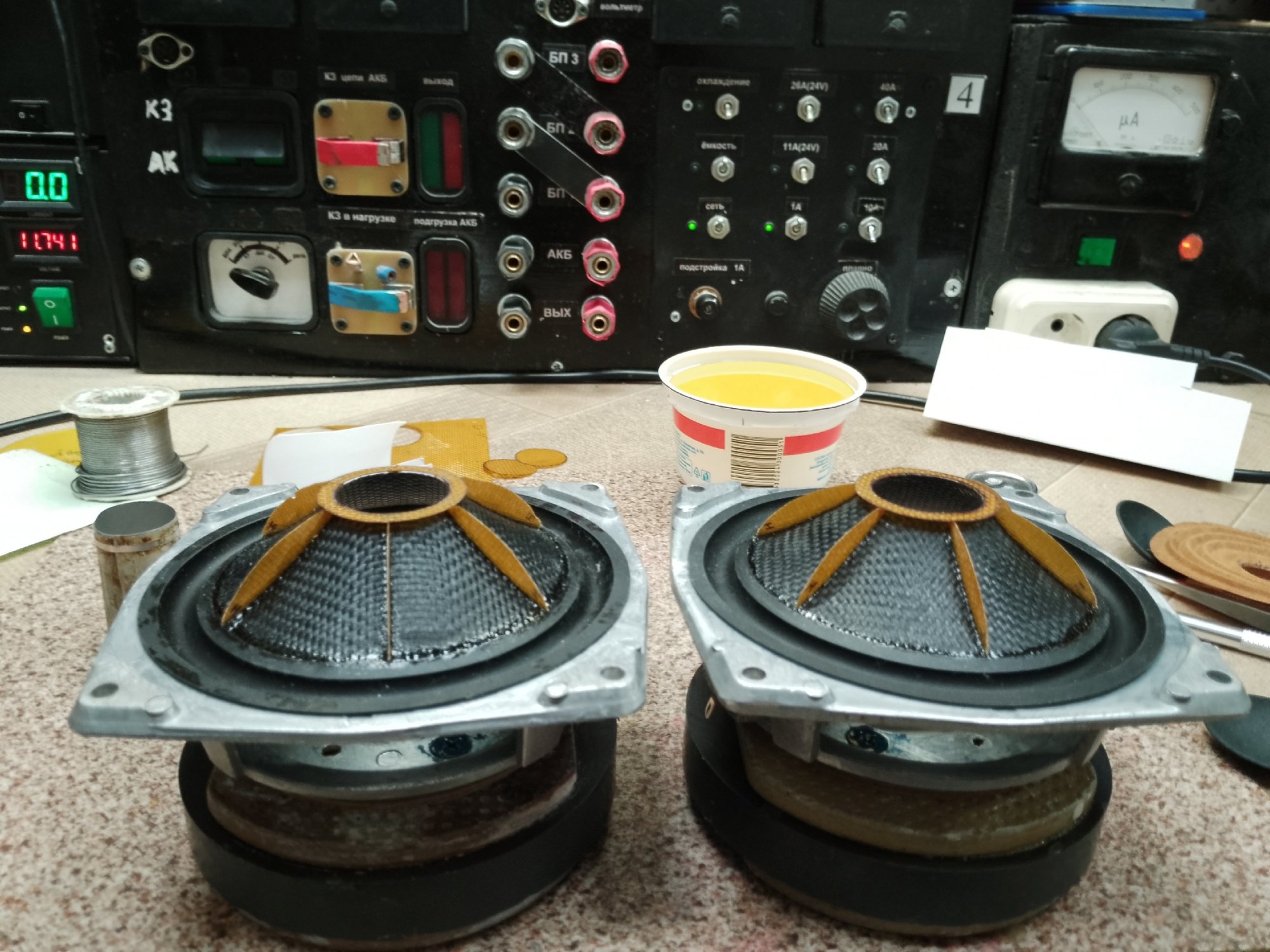

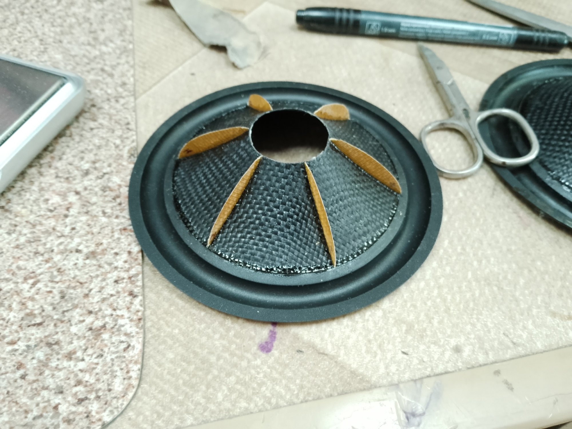

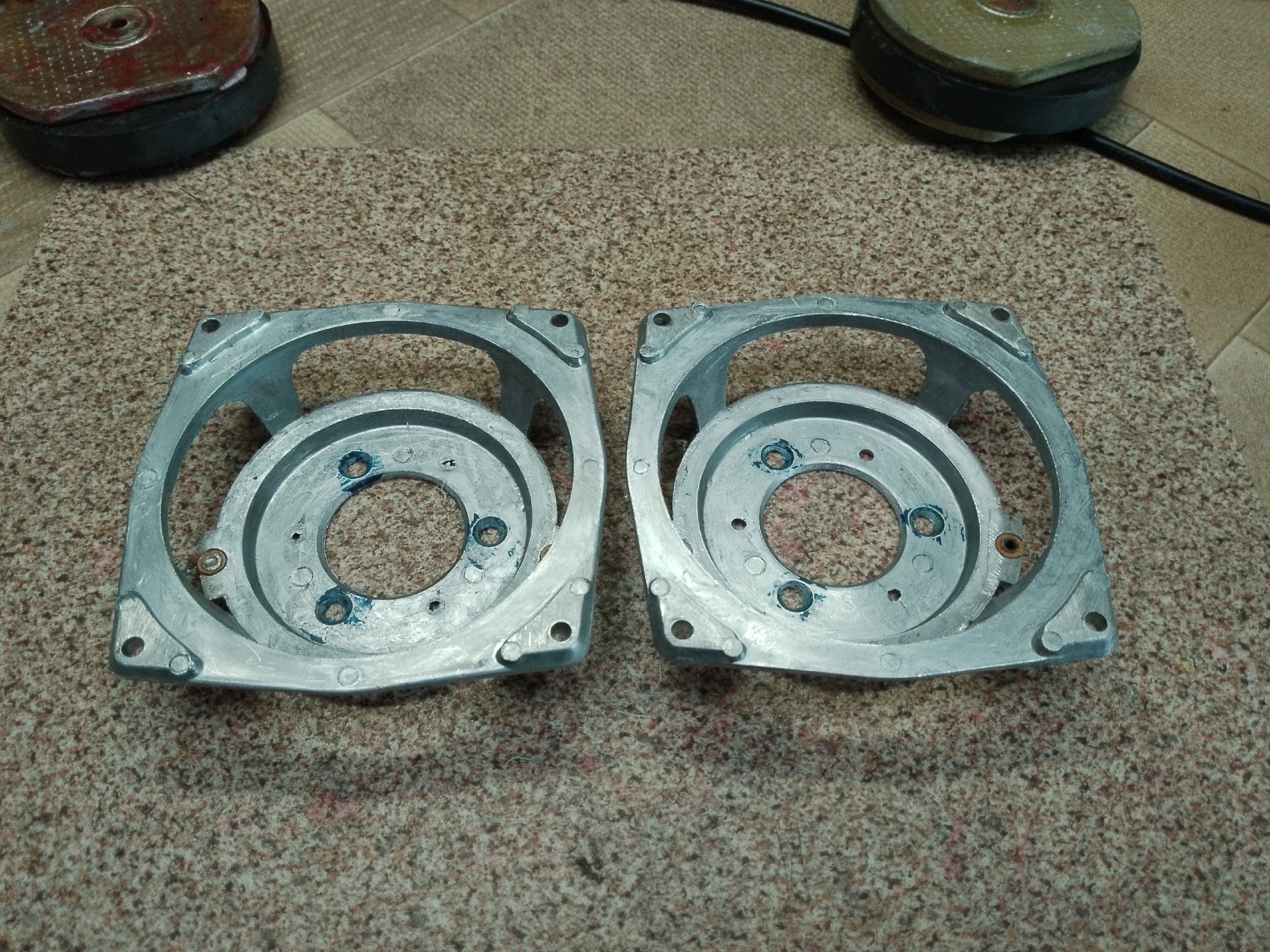

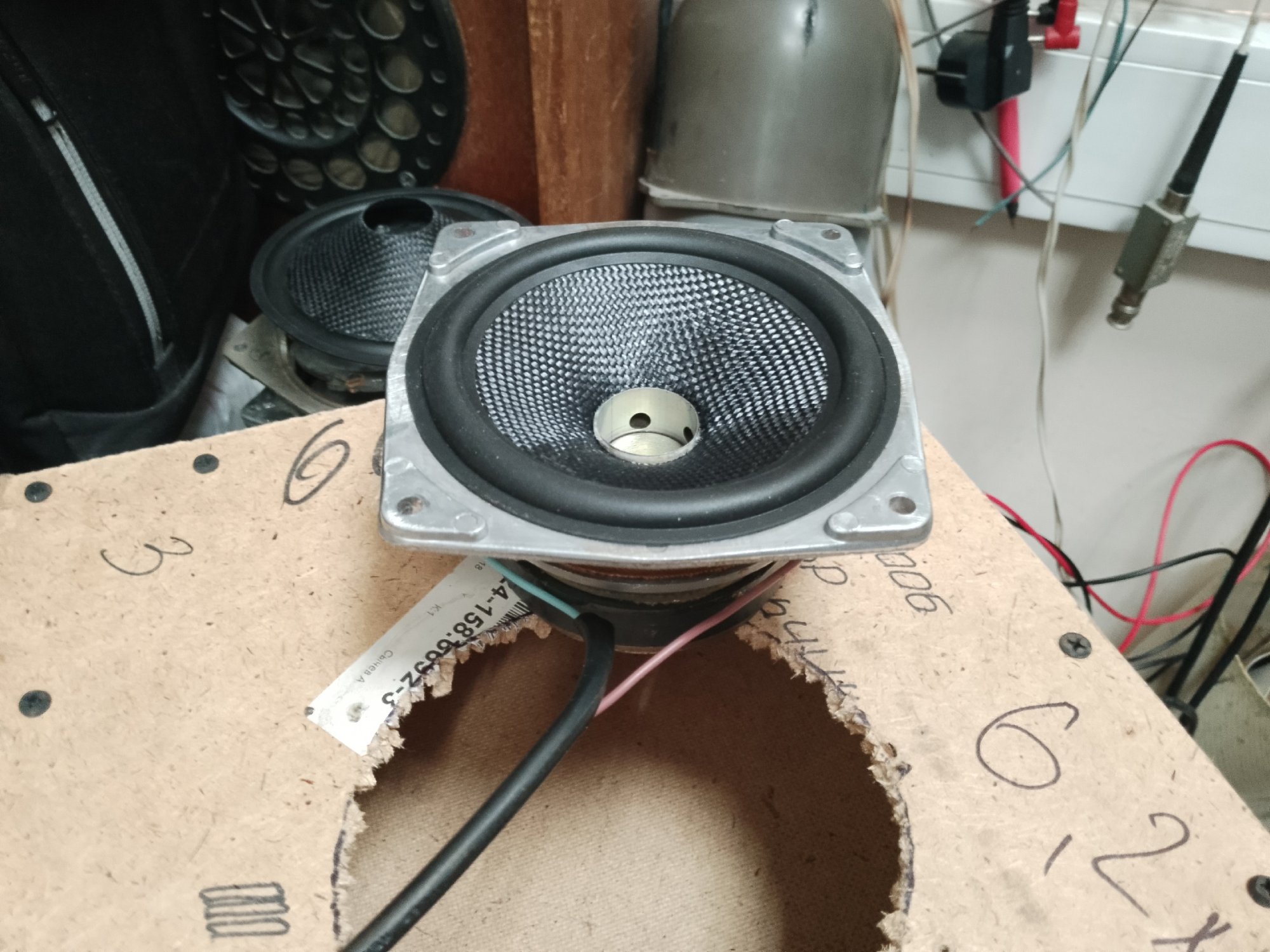

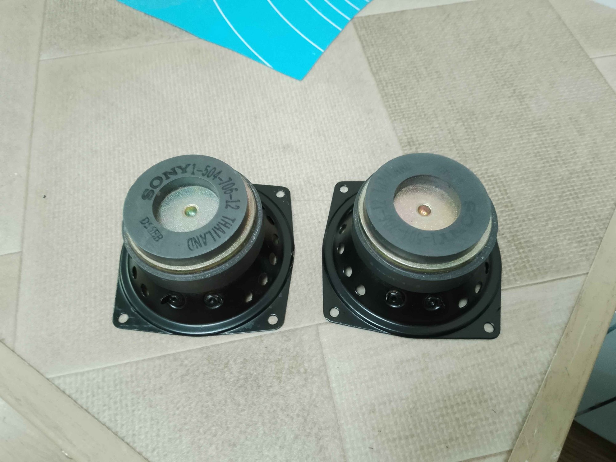

Разобрал ширик, переделал в мидбас. Жена просила компьютерные колонки ей сделать, для них и использую.
Корзины от 25гдн-3 почистил смывкой для краски (левая намазюкана этой гелеобразной розовой субстанцией)
Ветошью протираю и остатки растворителем, на выходе так, быстро и просто
Диффузоры усилил текстолитом толщиной 0.2мм
Диффузор волокнистый гибкий, решил ещё устье колечком усилить

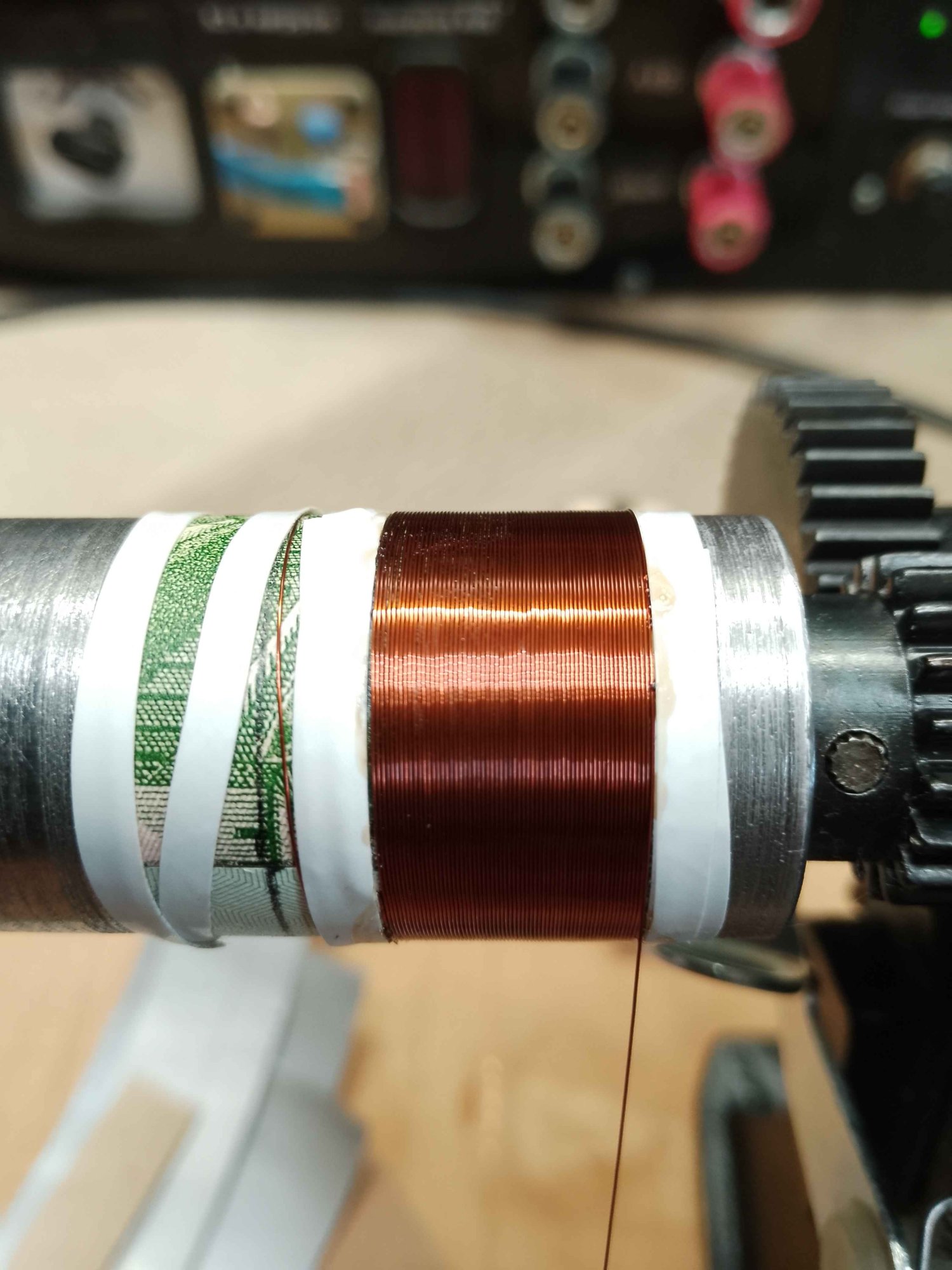

Наконец раздобыл себе намоточный станок, слишком муторно вручную на оправке мотать катушки, а тут быстро и просто
Высота намотки 14мм, провод 0.18мм по меди вроде внутренний слой 63 внешний 59 витков.
Такие вот вышли, второй не сфоткал(в коробе стоит сейчас), отличий нет.

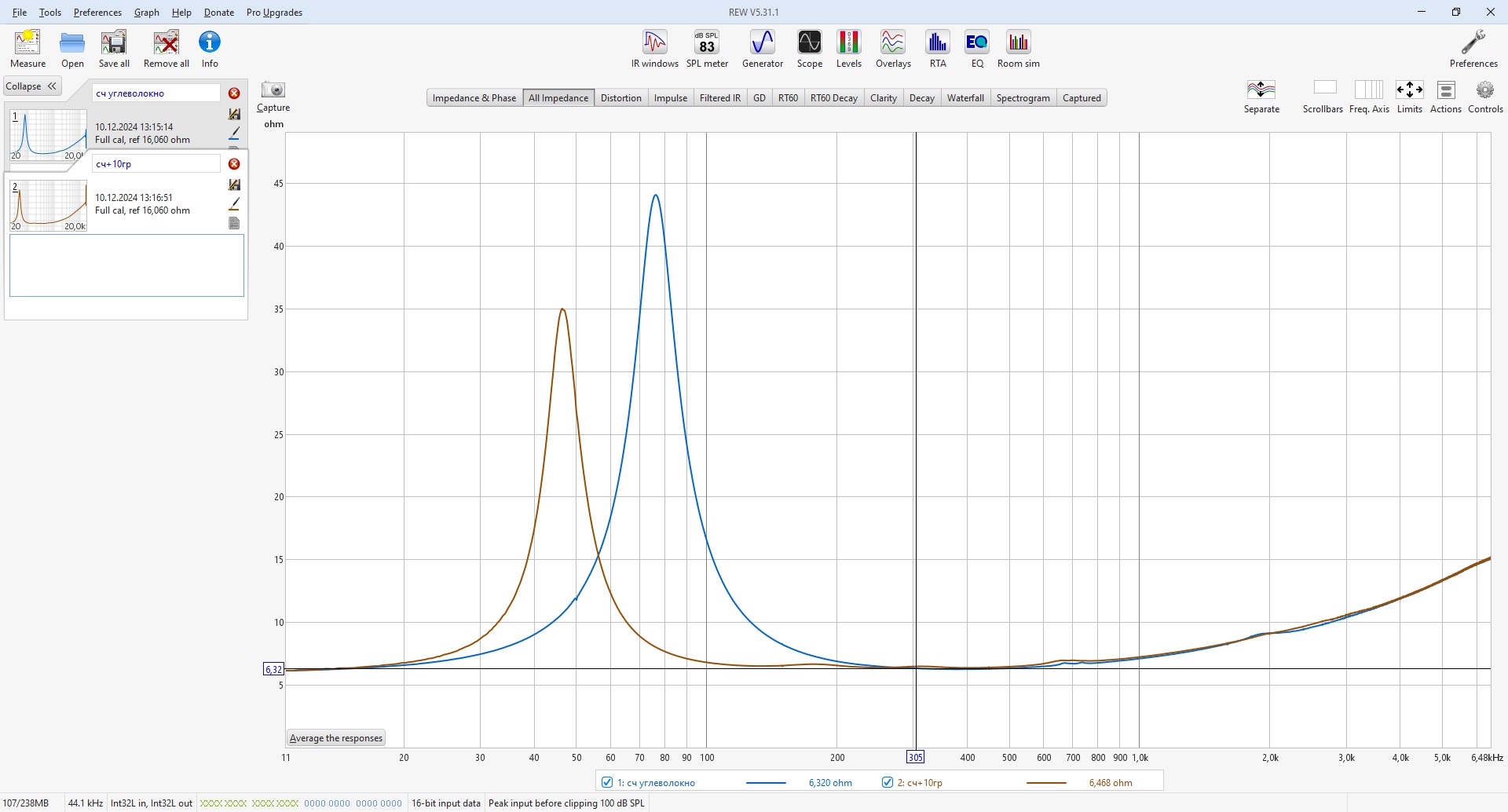

Сначала 26 мм колпачок поставил, но посмотрев ачх и чуть повозившись выяснил что широкий вогнутый лучше. Его и оставил.
Т-С
Шайбы использовал с 25ГДН-3, оказались разные по жёсткости, у одного Сms за 2 переваливал, Vas 16л был и Qts соответственно 0.28.
Решил чуть уменьшить гибкость пропиткой, переборщил. Cms стал 1, резонансная уехала за 50Гц (с 36Гц).
Потом долго возился пропитывая спиртом и ацетоном и просушивая шайбу, делая промежуточные измерения, таки добился параметров которые показал выше.
Динамики получились почти одинаковые.
АЧХ в фанерном щите 32х26см
Верхняя часть диапазона имеет узкую ДН, при смещении в сторону на 15 градусов - выравнивается

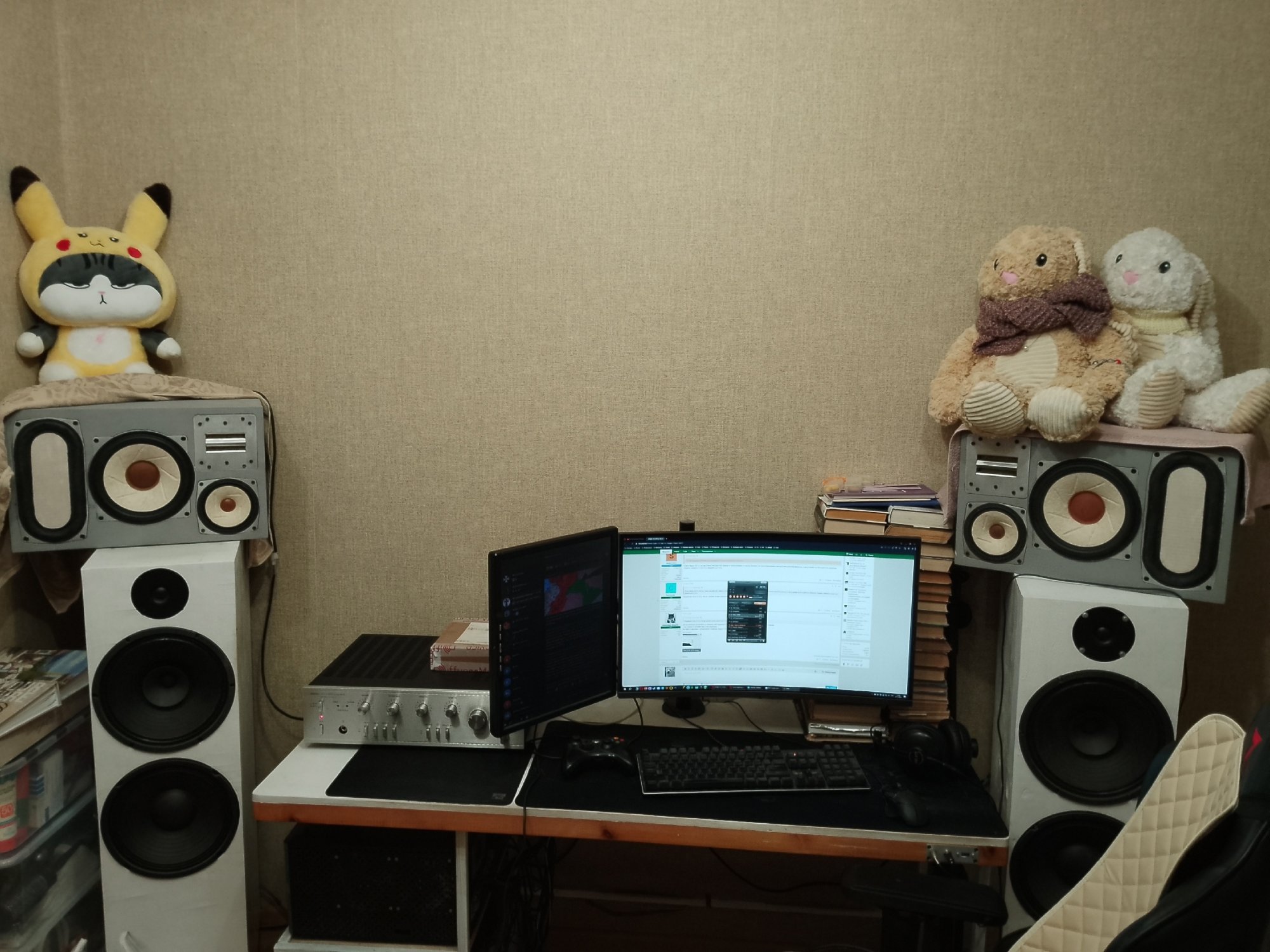

Так и не смог поставить на свою 10 винду ни одну из прог типа спикершопа, потому сложно определиться с оптимальным объёмом и оформлением, если кто поможет - буду благодарен.
Сам думаю - либо запихнуть динамики в короба 15АС-408 с ПИ, либо использовать короб по объёму 15АС-109 и делать фазик.
