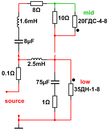

А почему бы не начать с простого?
Схема наработана с Дмитрием. Обычный параллельный постараюсь оформить завтра. Однако, взирая на АЧХ СЧ, я просто слышу его просьбу о последовательном фильтре. Nikki сможет сделать оба варианта. с похожей АЧХ, и сравнить вживую. По ходу, ещё никто не отчитался о подобном.

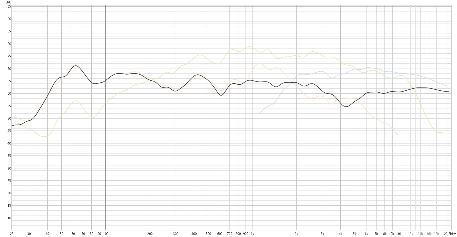

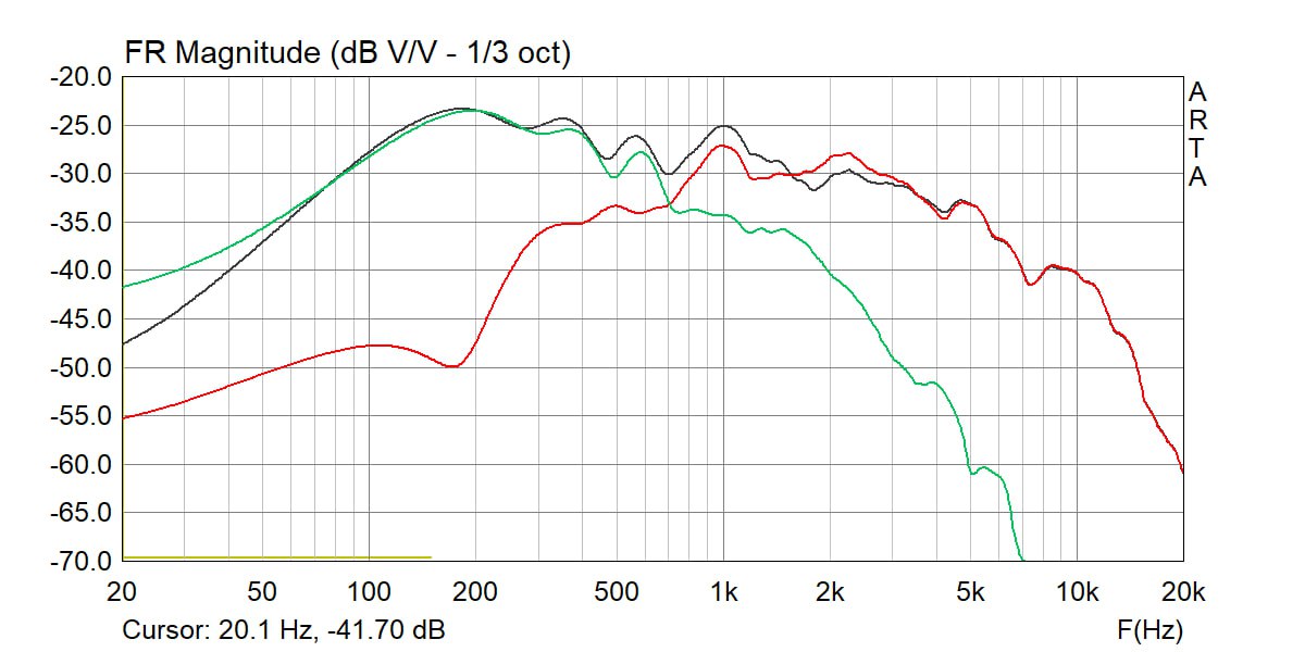

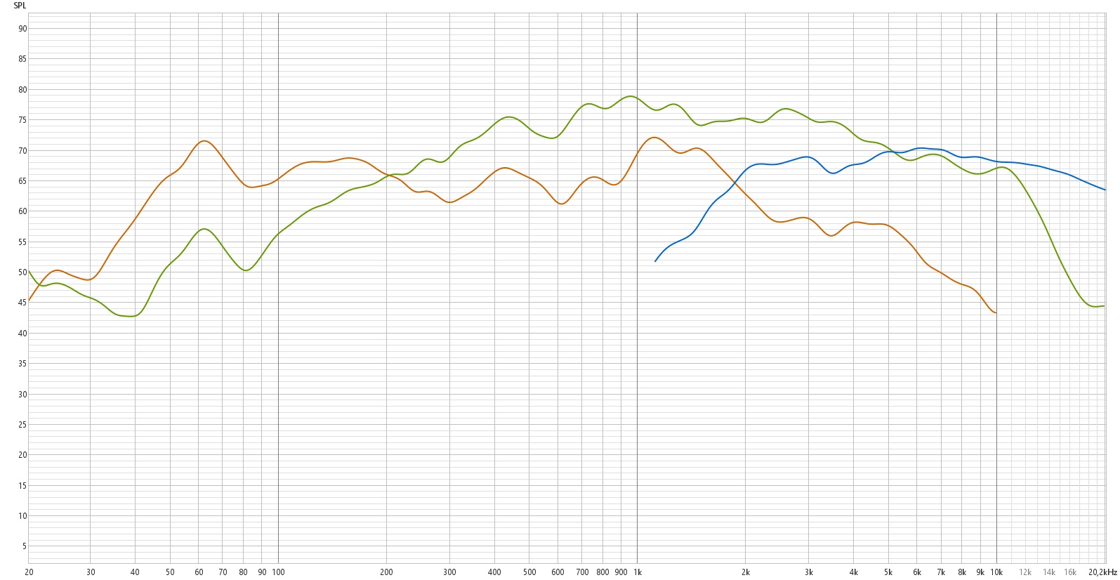

Начиналось всё просто, были 25АС-109...

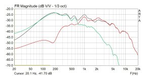

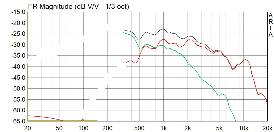

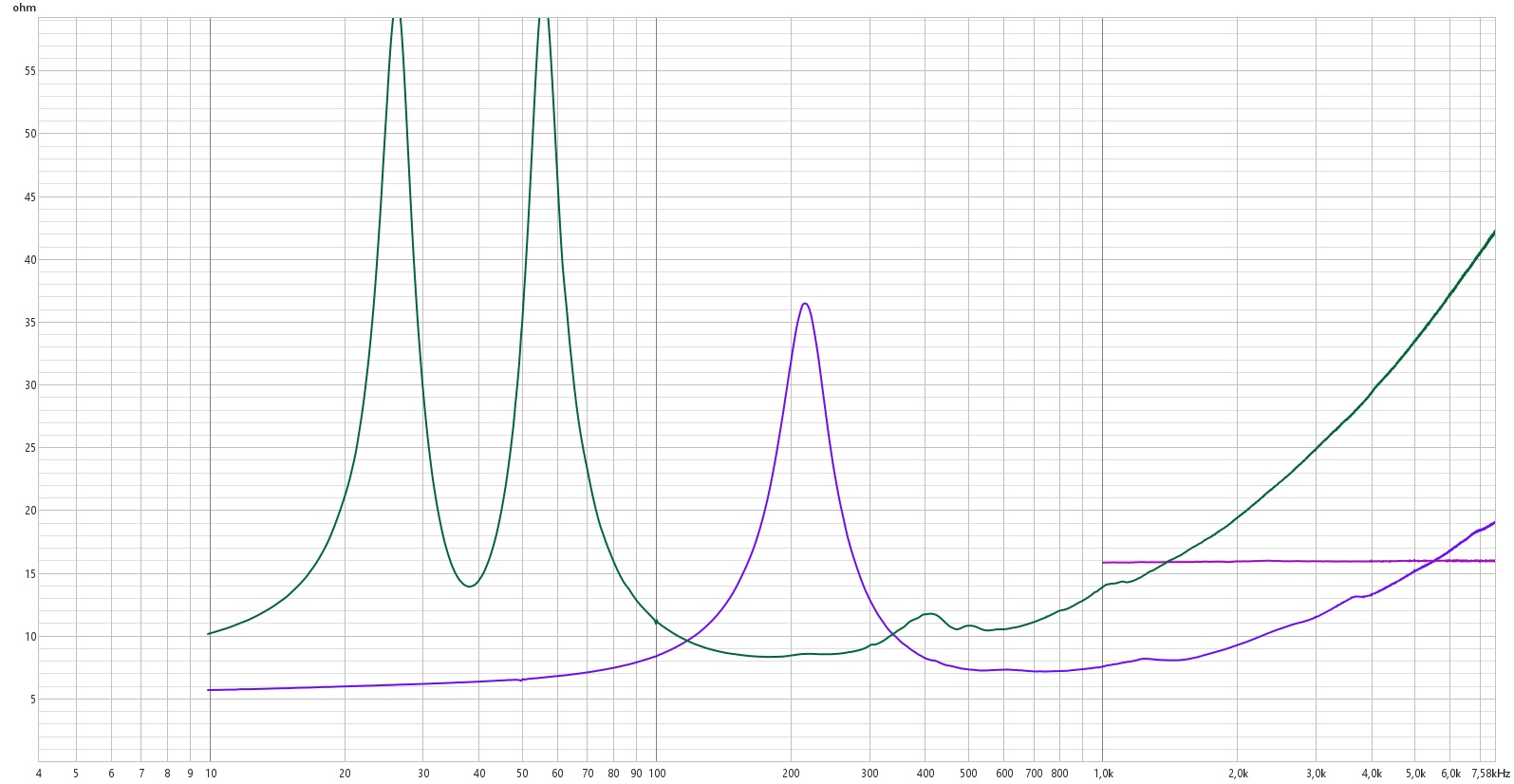

Снял график импеданса в корпусе
Ещё раз АЧХ, СЧ без резистора, вообще ничего кроме корпуса и динамиков
Собрал фильтр
Графики

Я про фильтр говорил (простой и банальный параллельный, 1.5-2-ой порядок), это у Маркова всегда такие экстраординарные решеные с трёхэтажными надстройками в фильтре!

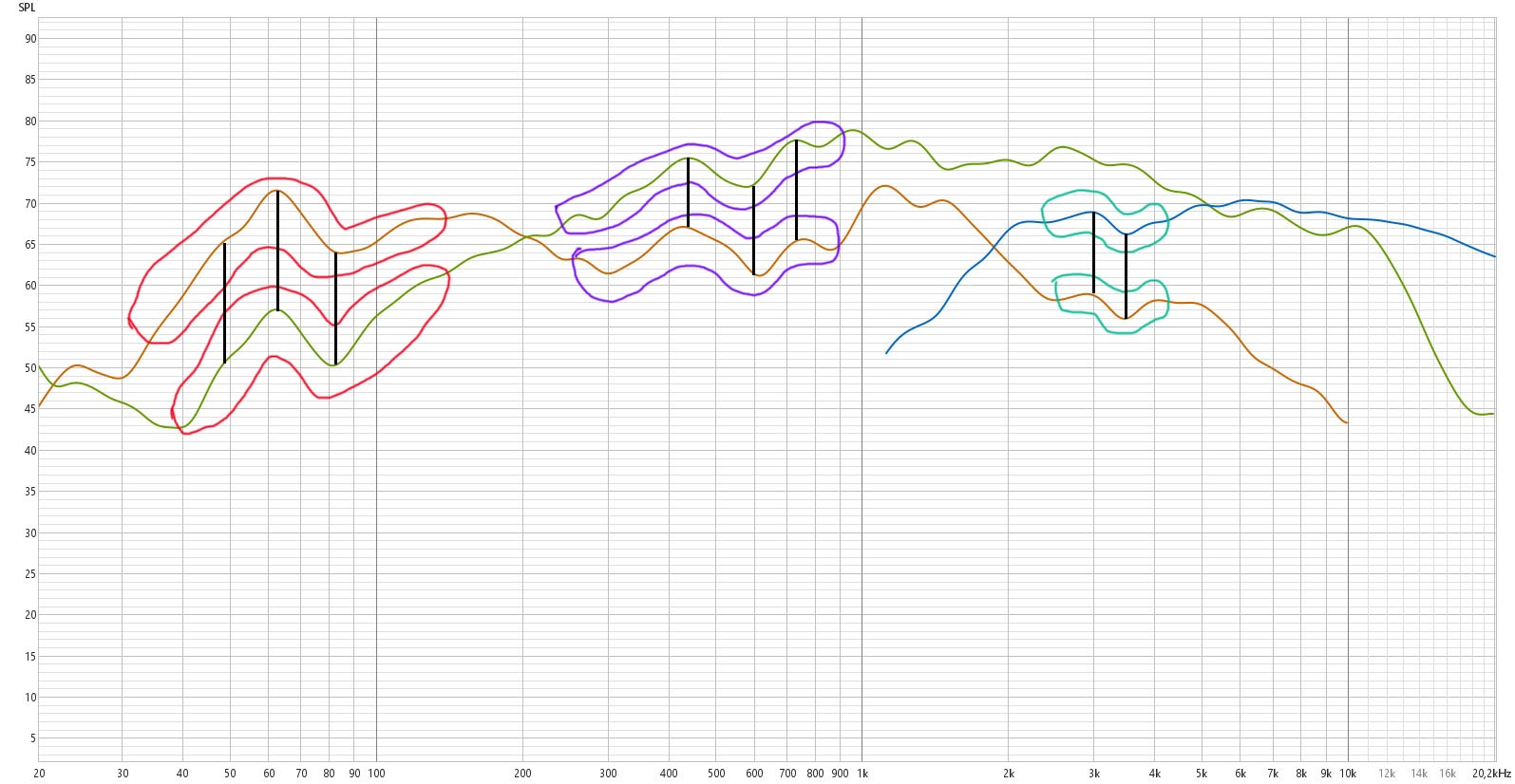

Ну вот, зона 700...2500, где были самые горбыли, причёсана.
Быстро перебросьте полярность ВЧ динамику и снимите суммарную. Если успеваете - снимите АЧХ в полосах, хотя бы ВЧ и НЧ+СЧ. Проблема с расстояниями до акустических центров СЧ и ВЧ динамиков, они - разные.
Однако, 25ГИ переоценён по отдаче :confused:
А вот не надо ля-ля, не всегда! Кстати, расчётка на базе темы: #121 . Обычный параллельный ни в жизнь так не скомпенсировал бы особенности АЧХ обоих динамиков.

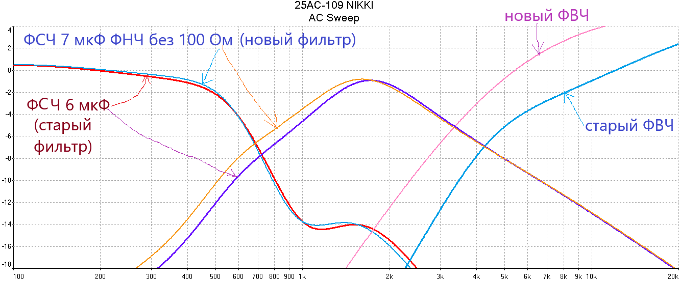

Ок, я тем временем придумаю коррекцию схемы для поднятия полки ВЧ полосы, а также продумаю, что делать с Фазой верхнего раздела. Похоже, акустический центр ВЧ-шника выдвинут вперёд на пару сантиметров относительно СЧ собрата.

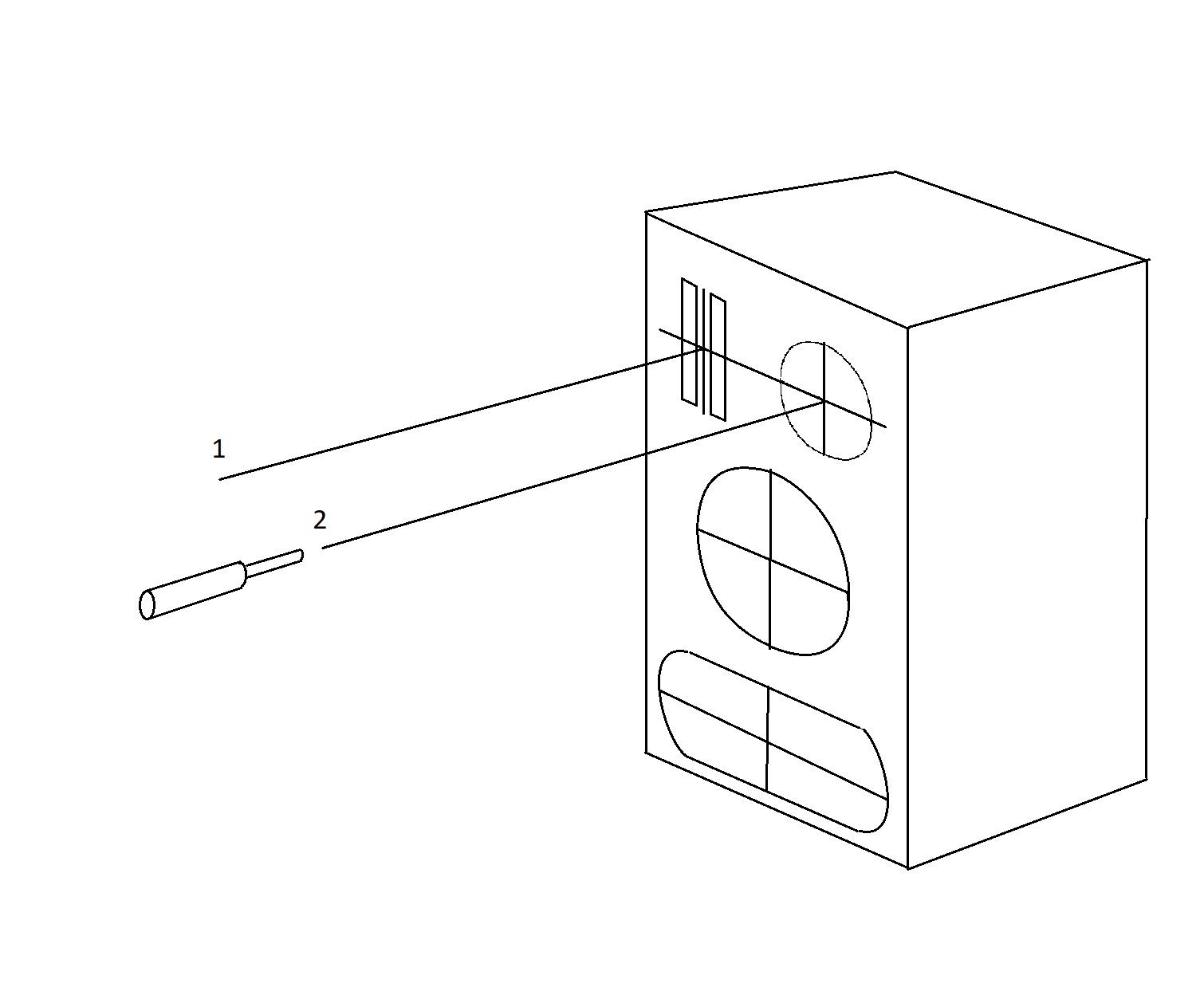

С какого расстояния и по какой оси сняты все приведённые АЧХ?
Что- то подсказывает мне, что проще взять простенький DSP и вырулить все за пару часов чисто на кроссовере.
Может быть полка в районе 16-20кГц не нужна? Завал в 4-6дБ там наверное не критичен, за счёт этого чуть убавить наклон и повысить отдачу?

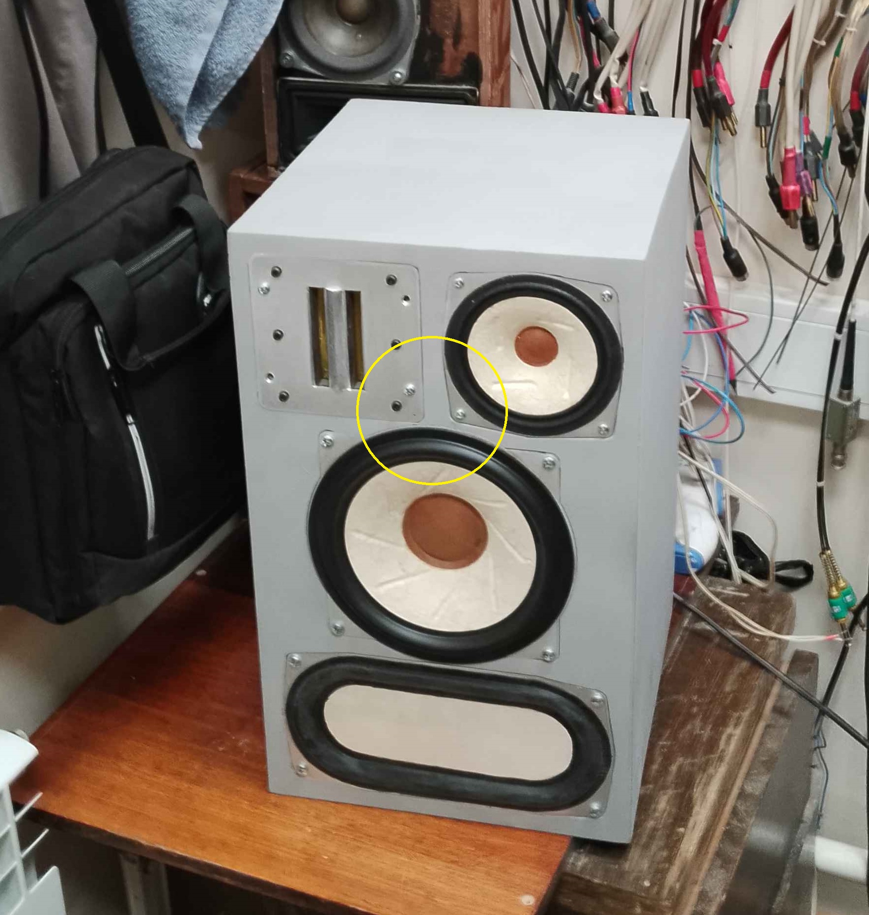

Хороши! Гадом буду!
Я шпонировать хотел и перед в чёрный закрасить, жена говорит серым оставить - так нравится.
... И комнаты, и стола.
Так и будет, 1 мкФ на вход ФВЧ.
серым оставить

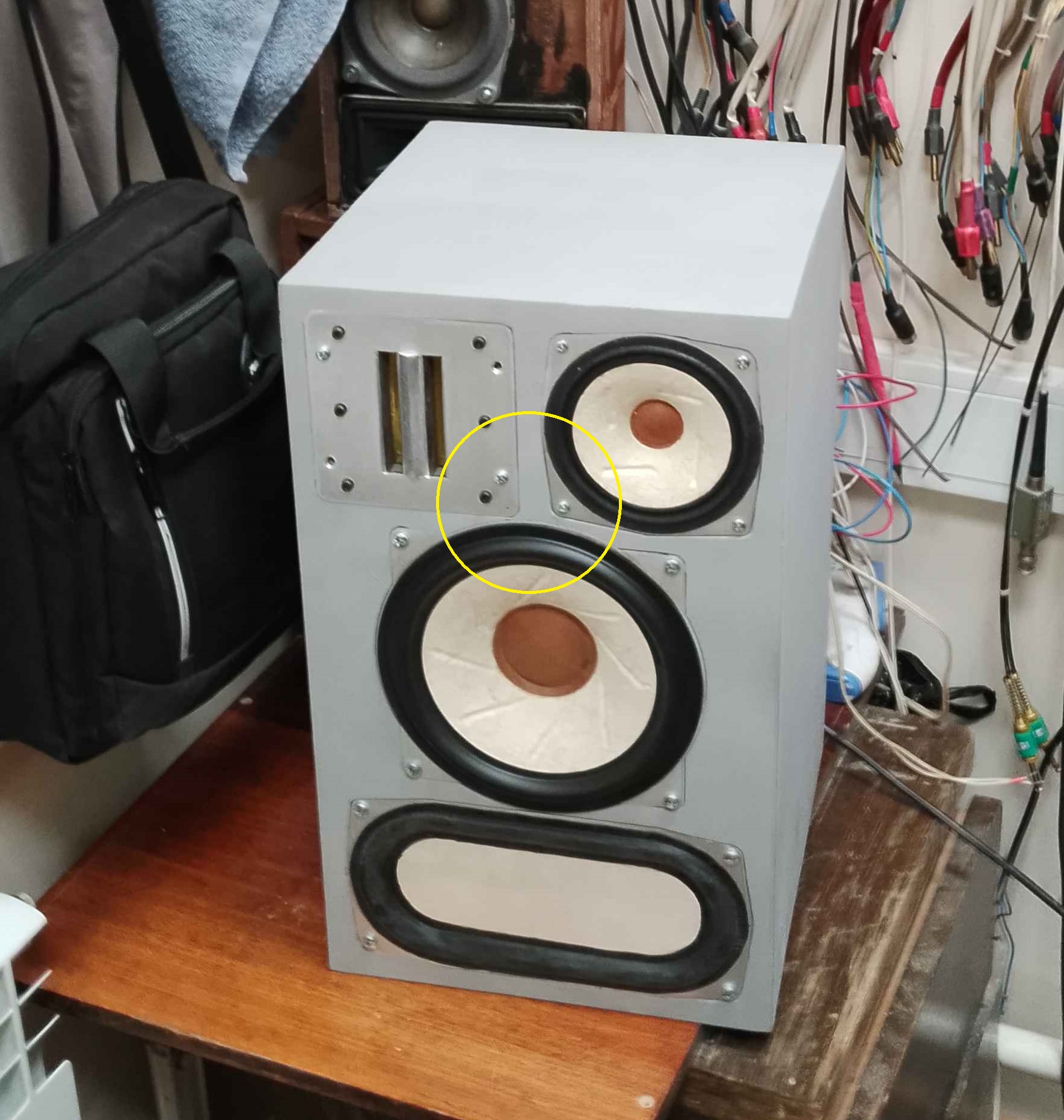

Расстояние чуть больше метра, микрофон был направлен перпендикулярно в выделенную область
Точка правильная! Будете играться с верхним стыком, снимите фазу/нефазу (две разные полярности ВЧ динамика) там же посередине, потом - в стороны, напротив СЧ и напротив ВЧ. Этого будет достаточно для понимания, куда крутить окончательную коррекцию. Скорее всего, бимба НЕ точно посередине.
Тут это ... Вы столкнулись с известной проблемой выбора "абсолютно серого тела" против "абсолютно черного тела" в физике. С точки зрения (лже)науки "почти абсолютно черное тело" получше бы поглощало кванты звука, особенно на малых длинах волн -- то есть высоких частотах.
Для эксперимента надо бы одну АС обязательно сделать почти черным телом ...​
Черный дает мониторное звучание, точное, но холодное.
Красный даст более теплый ламповый звук.

Немного смутила акустически малая емкость первой лейденской банки в ФВЧ даже для 16-ти омного динамика (Ом Георг Симон не в восторге будет, да и учёный Лейден не обрадуется)​

Немного смутила акустически малая емкость первой лейденской банки в ФВЧ даже для 16-ти омного динамика​

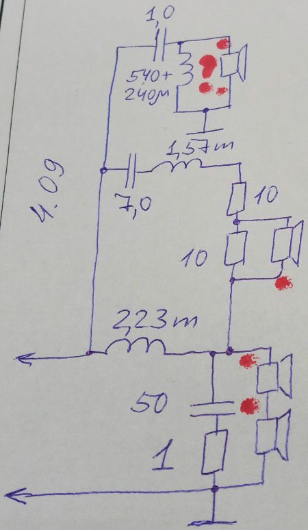

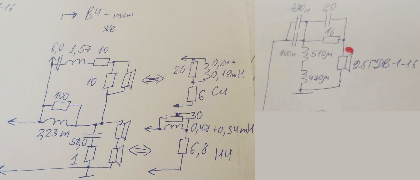

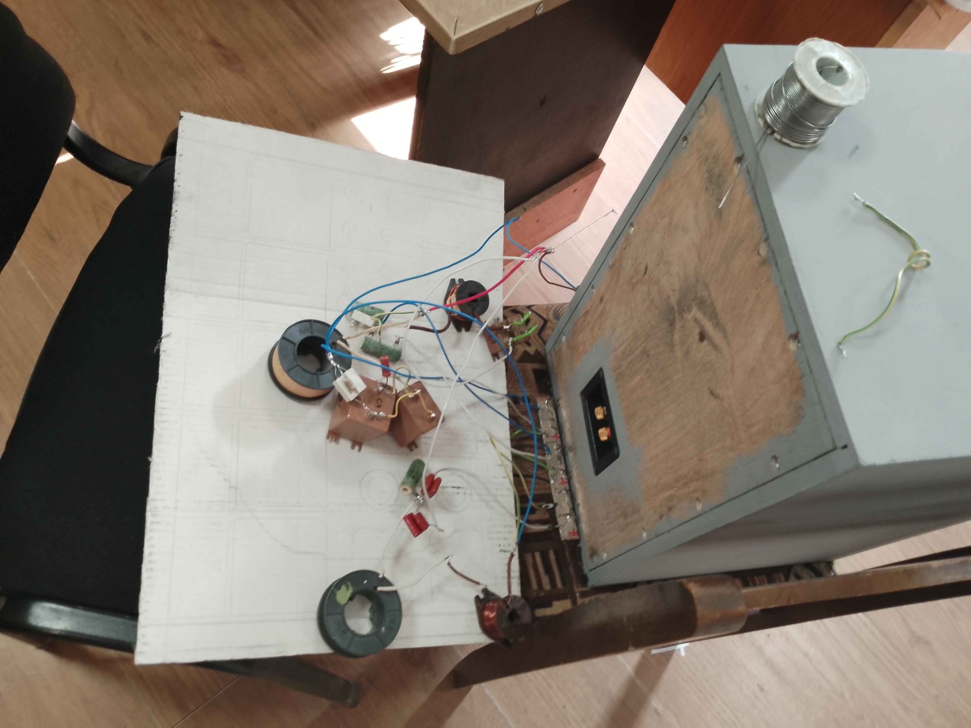

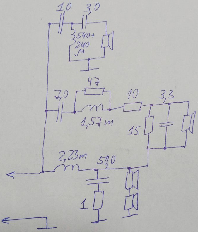

На сегодня такой фильтрец
Отличие от вчерашнего
9 деталей для трёхполоски - много? (риторика)))
По ВЧ смысл понятен. По СЧ - хочется сделать добавку на 1 кГц, чтобы они стали выше, чем 2,5 кГц , плюс чтобы СЧ, играя ниже, подровнял НЧ полосу (НЧ вроде как кривее).

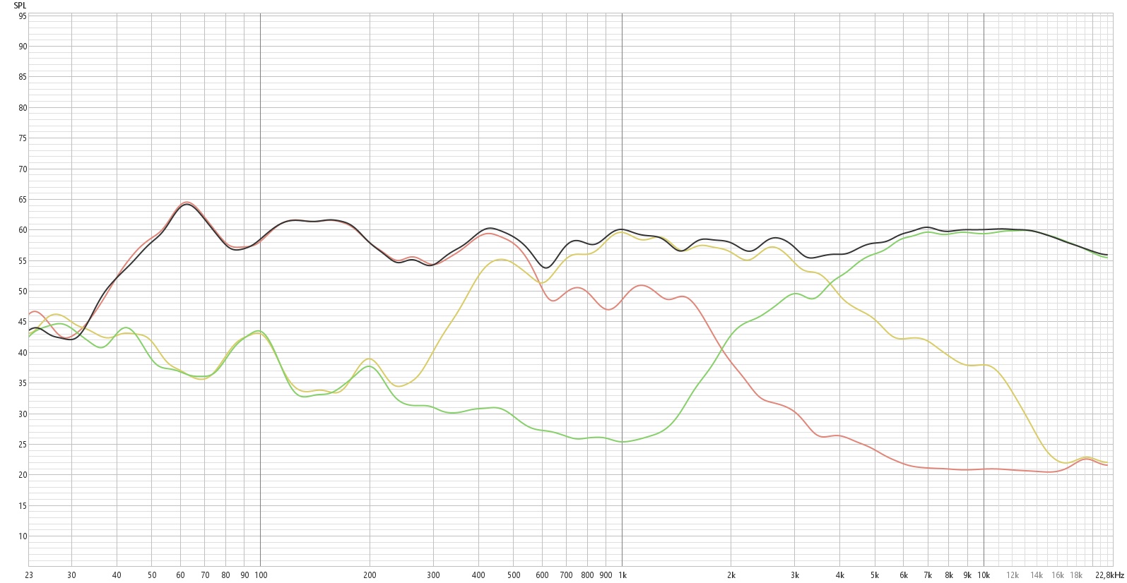

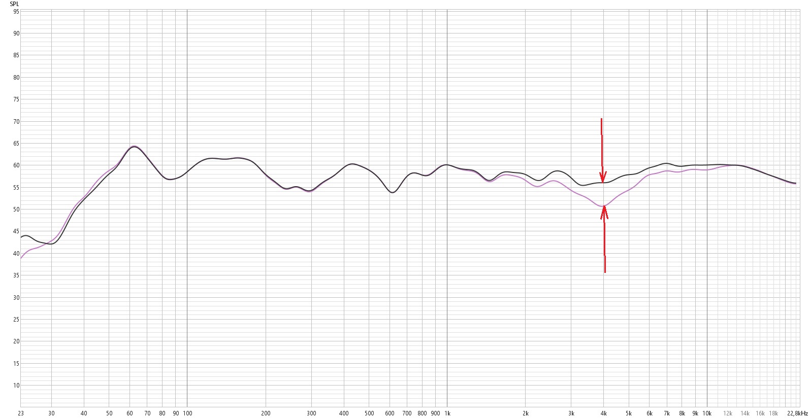

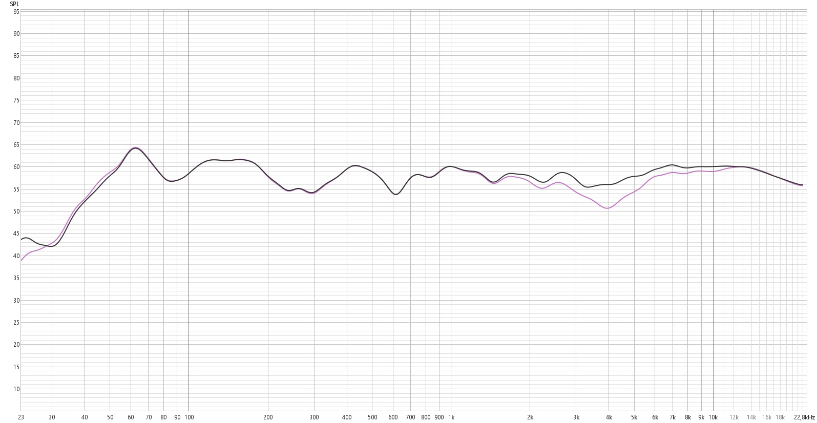

АЧХ с фильтром от 4.09 с обратным включением ВЧ(минус вверху)
Прямое обратное включение ВЧ (с провалом на 4к - прямое включение)

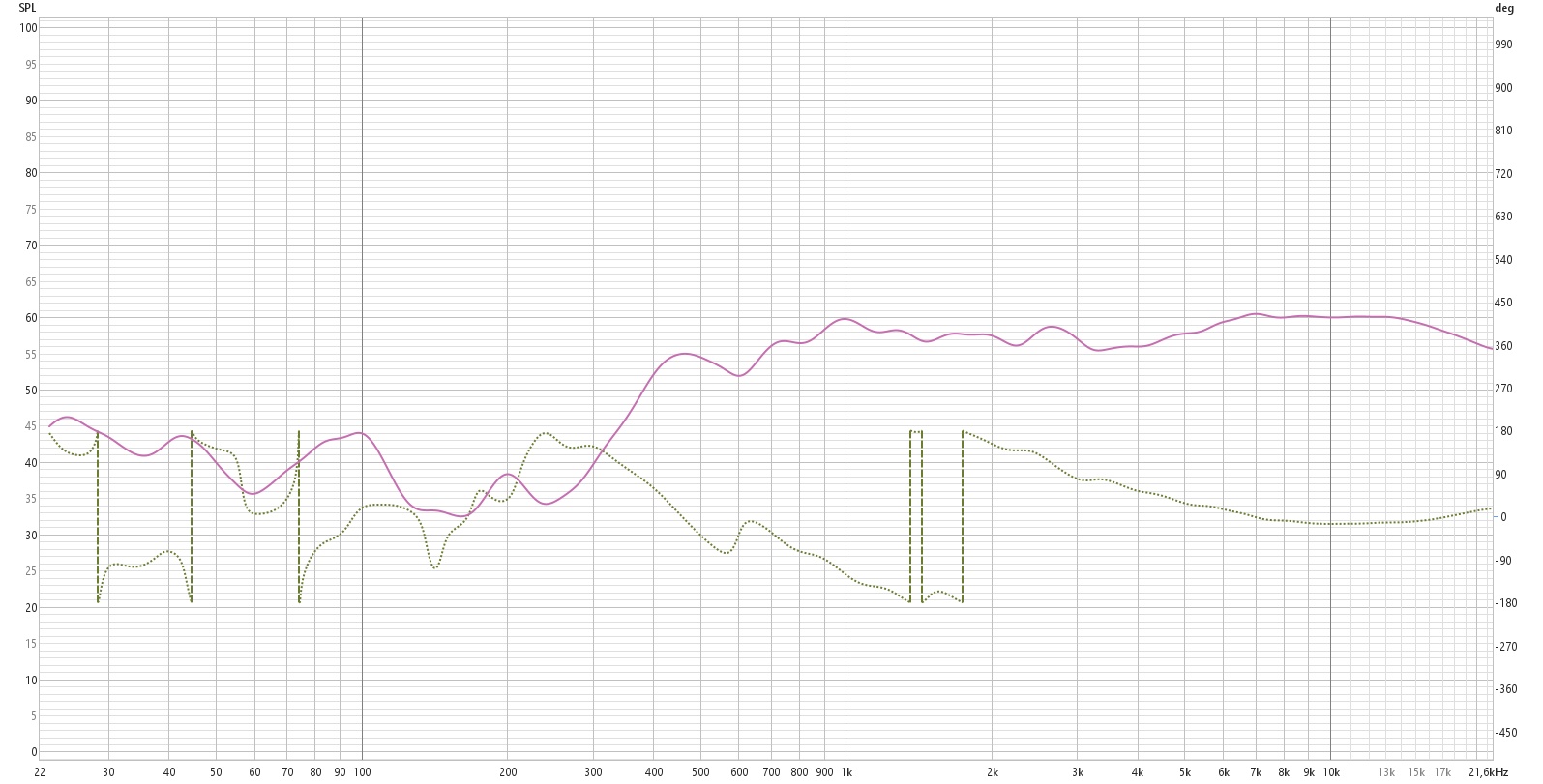

Отдельно НЧ-СЧ, СЧ-ВЧ
Сам не очень доверяю субъективным мнениям, но сейчас звук нравится, хочется переслушать всё самое любимое и знакомое. Жаль времени нет расслушать, второй колонки и возможности чуть погромче включить.
Посмотреть вложение 109211Посмотреть вложение 109212
Изначально у вас на 4 килах дырища, чего прям категоричски быть не должно. А вам все в кайф. Грустно, девицы!

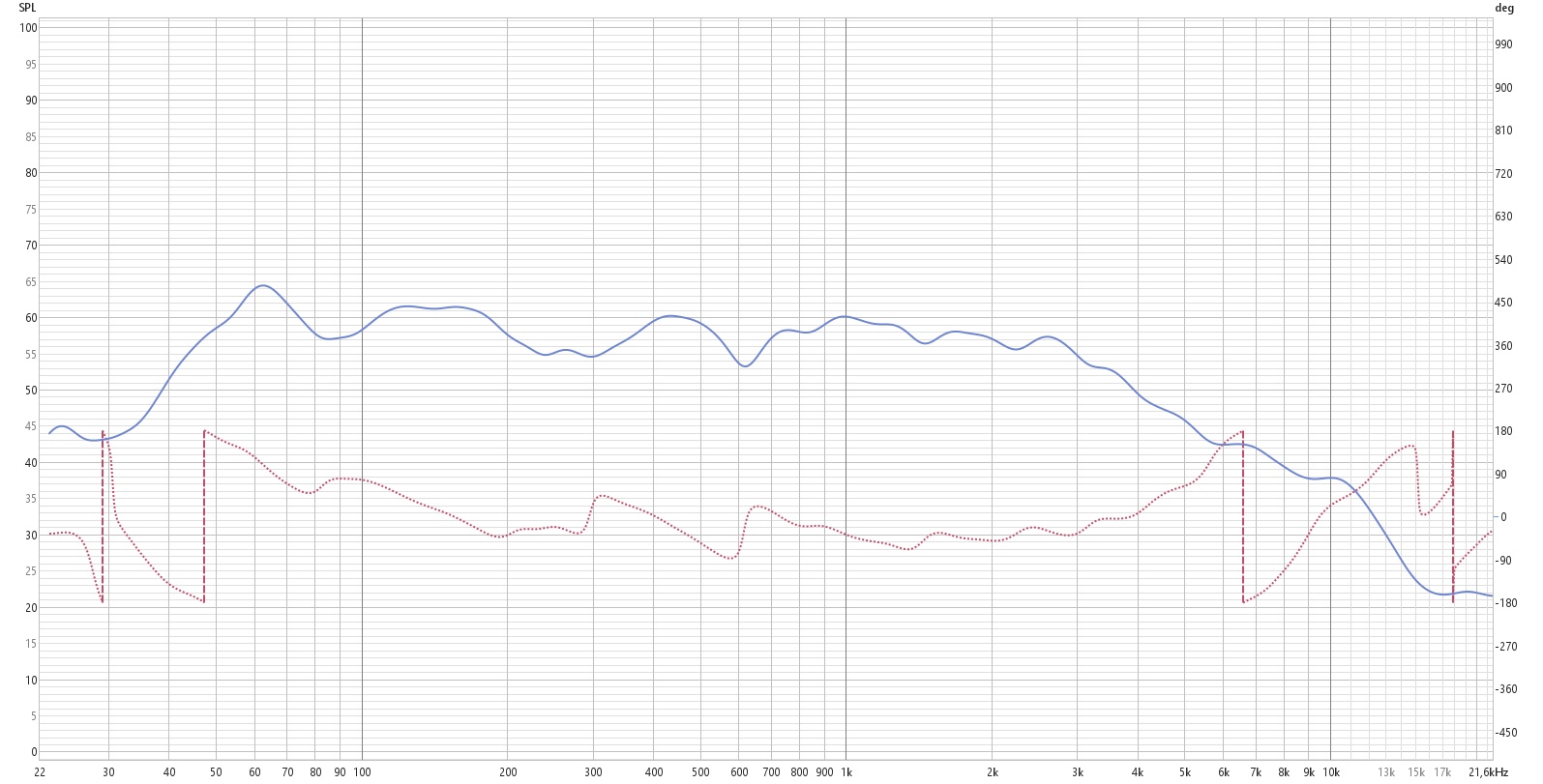

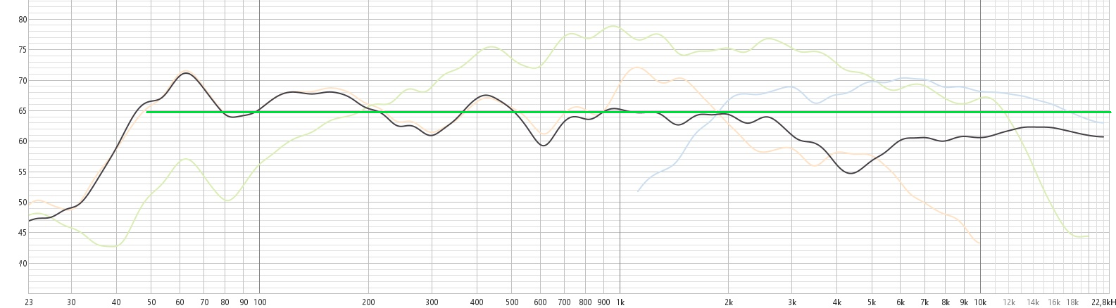

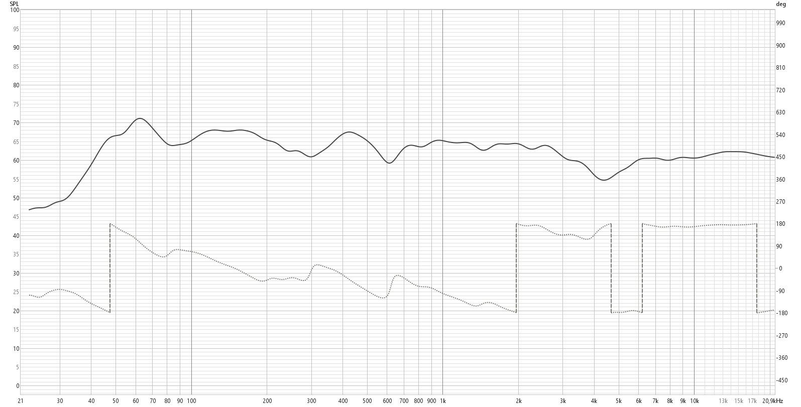

Весьма недурно! Я просил: сделать масштаб по вертикали хотя бы 2дБ/клеточку, захаращивает рисунок. График фазы не нужен.
Помехи не мешают, ОК. Меня удивляет нижний стык. Там всего +3дБ вместо законных +5...6дБ. +3дБ - это разница фаз 90°, при прогнозе 180°. А 90° на частоте 600 Гц - это разница хода звуковых волн 14 см, АЦ ни при чём. Странно сие!
Ожидалось вот так (три последующие картинки отсюда #72 и #73 ):
А имеем - словно измеряли где-то вверху, посмотрите в той теме, что стало причиной "гибели" стыка:
Схема, кстати, весьма похожа, а чудеса здесь неуместны.
На верхнем стыке разница фаза/нефаза всего 5 дБ, или, 70°/110°. Но искать veritas будем после засыпАния ямки 4 кГц. Предлагаю следующее (9 деталей не прокатили):
Не знаю, что у Вас с нижним разделом. Мож, ошибка где. Например, в подставляемых схемках для измерения отдельных полос.
Вполне возможно. Я спешил за обеденный перерыв по максимуму сделать, хотел снять все графики которые могут понадобиться, и совсем вылетело из головы что просто откинуть провода с динамиков в случае последовательного фильтра будет неверно, извеняйте, соберу эквивалент и сниму графики уже с третей схемы.
Фазу забыл убрать, масштаб исправлю, тоже забываю поменьше делать.
СнИмите верхний стык, фаза/нефаза, и, если 4 кГц будут без провала, сделаете так, как просил раньше:
То есть, окончательная настройка... нахождением оптимального угла по горизонтали, соответствующего оси лепестка ДН на частоте раздела, на которой лепесток - самый узкий. Под оптимальным углом должна быть максимальная разница фаза/нефаза. Это - в самом конце.
Я извиняюсь за свою необразованность (3 класса церковно-приходской), значение "лепесток ДН" мне незнакомо.
Я попытаюсь интерпретировать в понятную для себя форму - мне нужно сделать по два измерения на каждой оси(СЧ и ВЧ)
- перекидывая полярность ВЧ, и исходя из измерений по этим двум направлениям - будет ясно куда двигаться по горизонтальной оси для поиска того места,
где разница в графиках на границе раздела будет максимальной

Можно, но нужно ли? Какая цель? АС - это не лазер который бьёт в одну точку, да и то, расходится на больших расстояниях.
Для удобства настройки выбирают какую-то точку на АС, по её оси ставят микрофон и настраивают. Но будете ли вы (и друзья) садиться так чтобы эта точка была точно направлена в лоб, между ушей? Не уверен, вряд ли, поэтому не надо делать из этого культа.
В силу того что чем частота выше, тем ДН ;) Уже, эта точка выбирается по максимально высокой частоте т. е. по оси пищалки.
Но это не закон, нередко выбирают точку: в двухполоске между двумя динамиками, в трехполоске - по оси пищалки или между ВЧ и СЧ динамиками.
А почему не "по-научному" точно по оси пищалки? smile_17
А патамушта точно по оси звук нередко бывает слишком резкий, лучше пищалку чуть-чуть отвернуть. Есть еще причины, не буду много писать.

Далее скажу страшное, крамольное, непечатное и почти нецензурное.
Я считаю что сводить лучше при положении микрофона ЧУТЬ ВЫШЕ динамиков, так чтобы примерно соответствовать углу от пищалки до ушей, как у её высоты до слушателя.
Опытным путём ДЛЯ СЕБЯ я нашёл и решил, что настраивать АС, особенно двухполоски располагая микрофон между динамиками - дичь и глупость.
Почему - долго писать и всё равно никто не прочитает, все уже против и негодуют. _neuchi
Поэтому в сухом остатке: на этапе настройки надо делать побольше измерений ARTA импульсами шума, не делать из точки культа.
Вот по этой картинке сделайте в ARTA (если в другой программе, разговор окончен) сделать серию измерений перемещая микрофон (или поворачивая АС) вправо и влево. ОбнарУжите для себя много нового и интересного, заодно поймёте почему такое расположение динамиков НЕВЕРНОЕ, особенно когда обе колонки одинаковы.
Мешин пришлёт мне сейчас фото кучи импортных колонок где так сделано, но это мимо, делают так по другой причине - экономия (сейчас словечко оптимизация).
Как настроите, так и будет. Но Николай Марков уже устал писать, что при настройке фильтров желательно добиваться того чтобы в одной полярности АЧХ была ровной, а если поменять фазу одного из динамиков, нужен провал побольше, но не всегда так получается.
эта ось и будет чем-то вроде акустического центра ас? В теме LDS вы искали эту ось по вертикали из-за вертикального расположения динамиков?
Ось условна и, как правило не совпадает с осью до слушателя.
И ещё. Похоже, что вы подошли к этапу осознания. Знаю как держать микрофон, но как им пользоваться, не вполне понятно. Вы уже преодолели первую ступеньку. Большинство считает: захочу, куплю себе самый хороший микрофон и покажу всем кузькину мать. Вот и показывают, да так что смотреть стыдно и слов печатных не найти.
Поэтому побольше практики и анализов картинок которые будут получаться, меньше шаблонов что что-то где-то написал.
