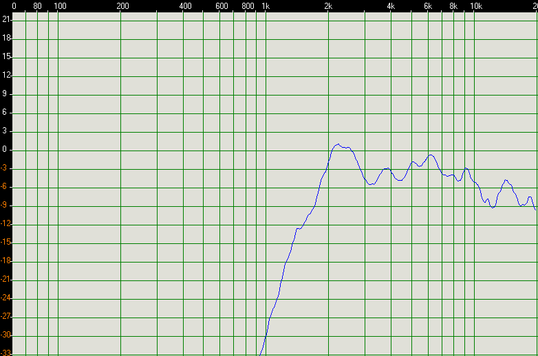

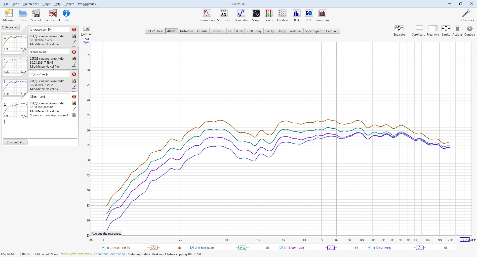

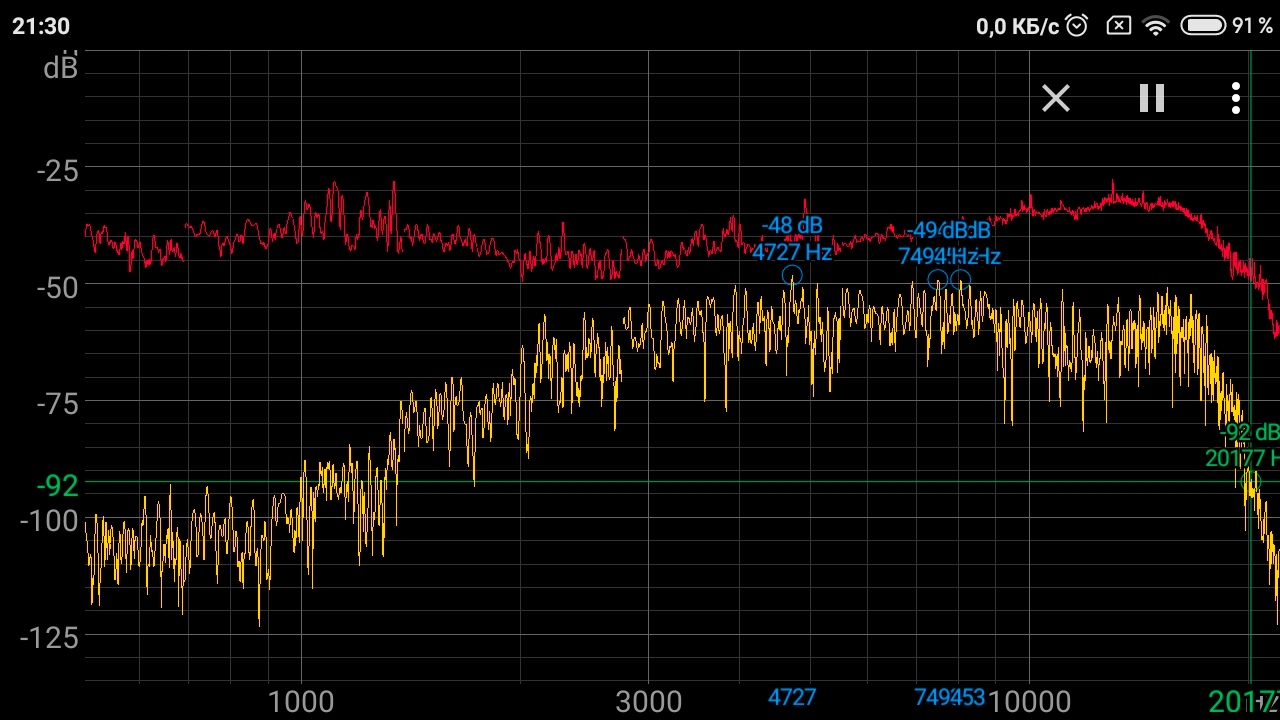

Далеко от того, что я надеялся увидеть. Подумав - достал 25гдв изо с новой мембраной от диффузора, промерял её тоже, 10ги - коричневый, 25гдв - красный
Как я говорил - мембрана более тяжёлая, чувствительность сильно уступает, но ачх поровнее, но самые верха она не тянет(
Свёл четыре графика - нч, сч, вч1 и вч2
Какая-то "клизменная" АЧХ у 25ГДВ-1-8! Прикрепил (клеем) файл с АЧХ своих 25ГД-1-8 (в смартфон по моей просьбе встроили б/у микрофон имени Брюля и Къера) с ФВЧ: конденсатор 4,9 (3,9+1,0) мкФ и индуктивность 0,5 мГн. И потом, этот 10ГИ -- он же четырёхомный, должен громчее играть при прочих равных ...​

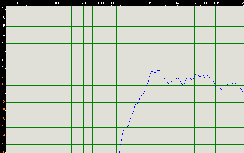

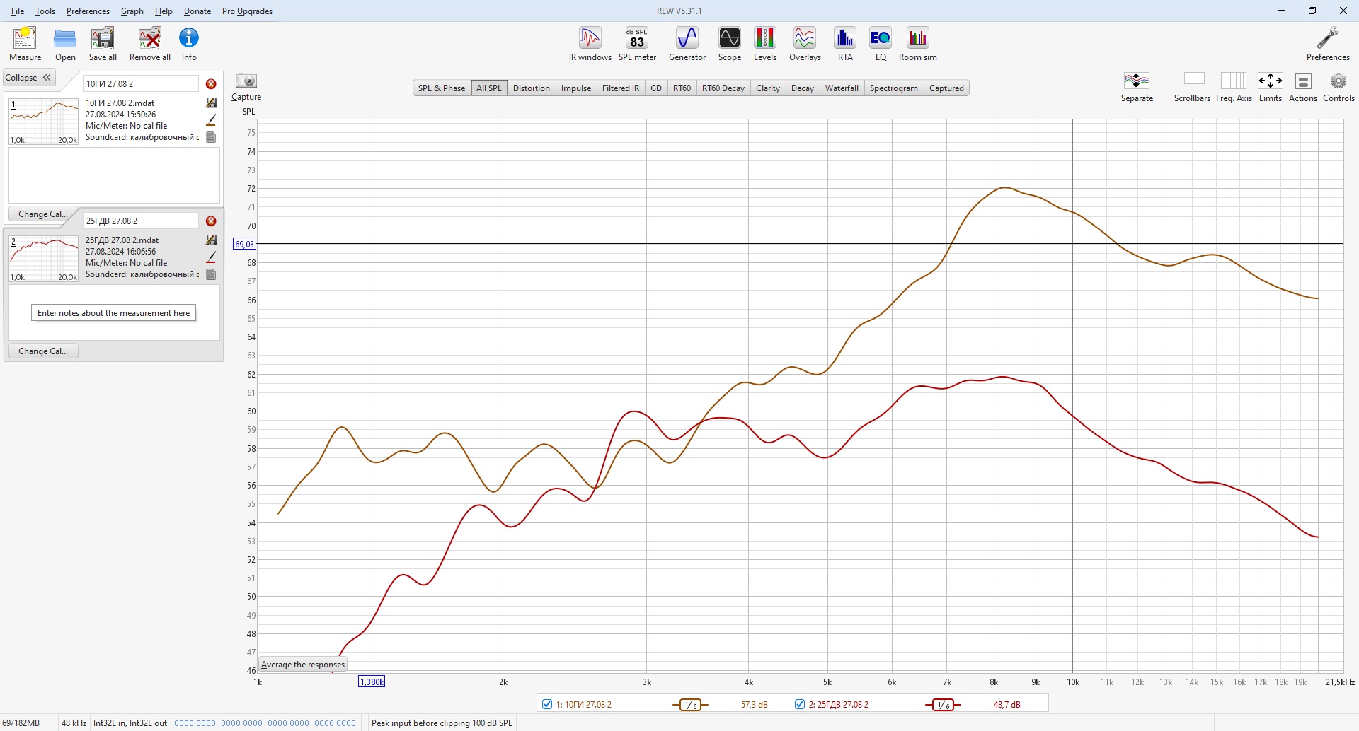

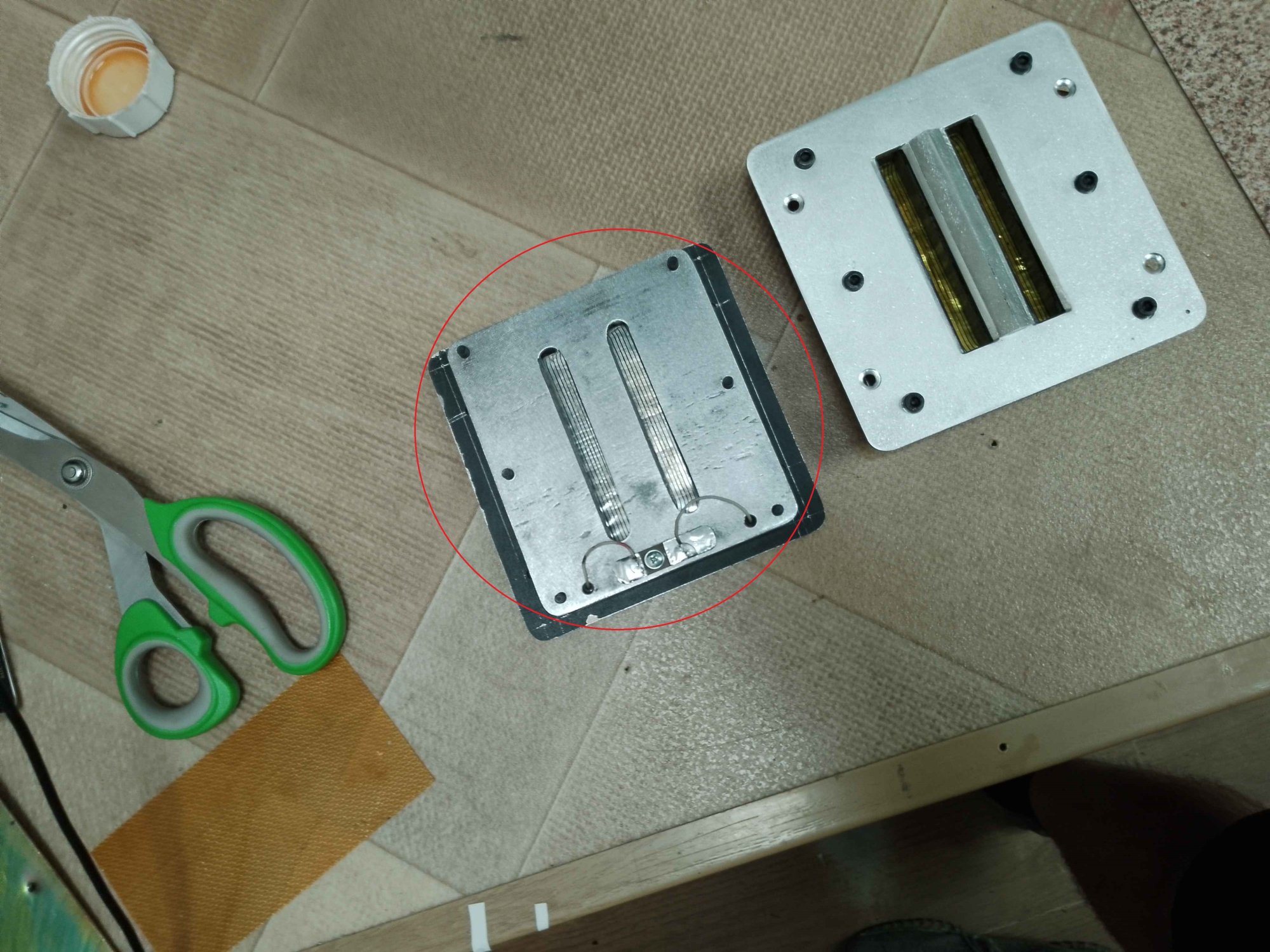

Я сегодня пару часов потратил на изучение и эксперименты с 10ГИ, некоторые выводы для себя сделал, в том числе практические.
1 - спад от 10кГц до 20кГц - для этих динамиков в порядке вещей. Нашёл в статье Зотова ачх-и с вегалаба:
Тут по 6 дБ почти, у меня на 10ГИ - примерно такой же спад в этом месте
На 25ГДВ спад больше - потому, что мембрана новодел, более тяжёлая и дубовая.

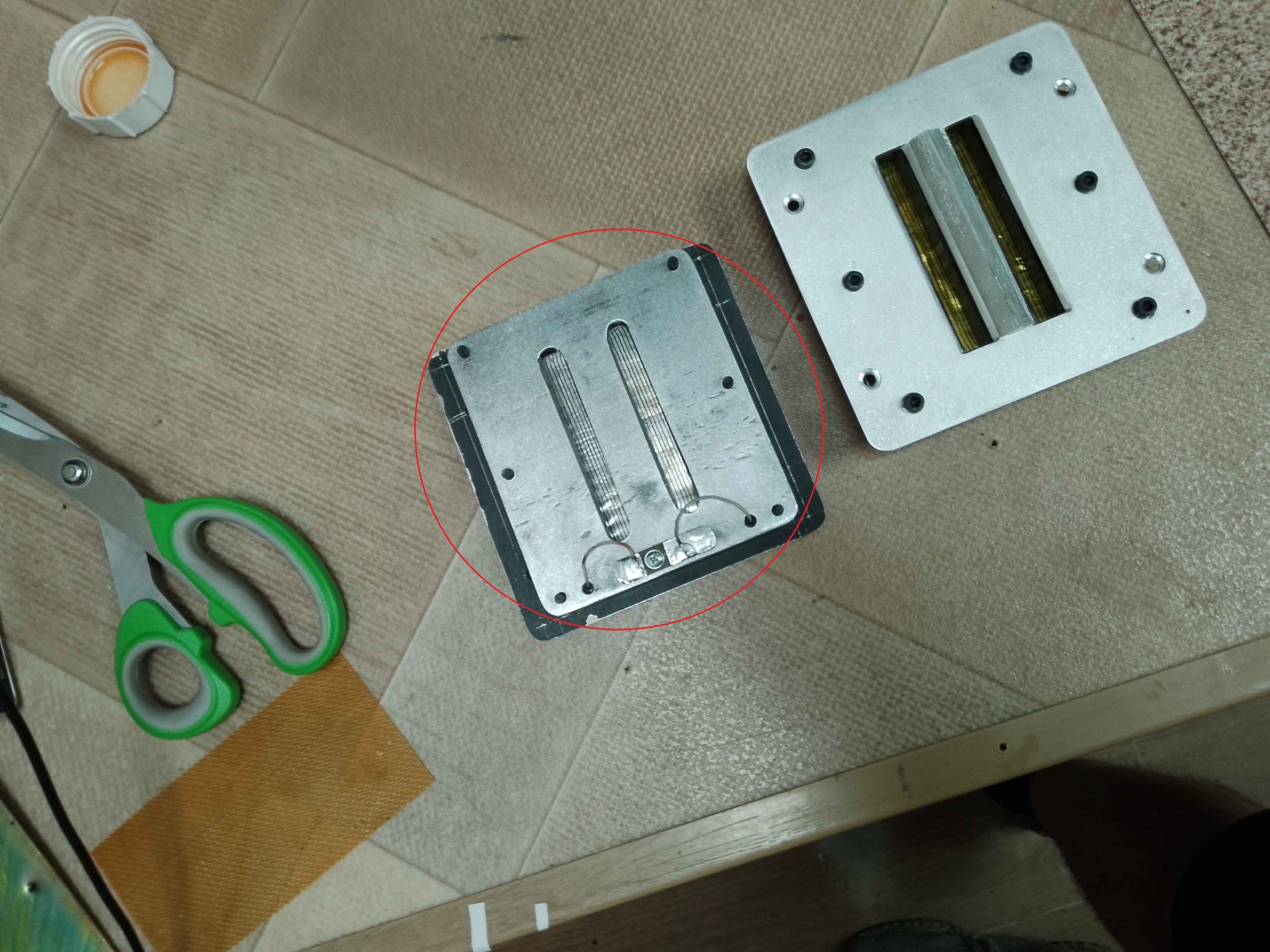

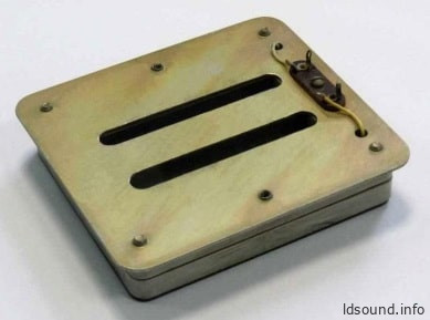

2 - Странный подъём ачх на 10ГИ с 1 по 8 кГц частично вина моей "доработки" - а именно изготовление новой задней стенки динамика с прорезями.
Я полагал что добавление прорезей и увеличение тыльного объёма за счёт отдельного бокса должно расширить частотный диапазон районе 1-2кГц.
Подобную Доработку подсмотрел у того же Зотова в статье "Изучаем изодинамическую головку 10ГИ-1"
В моём случае случилось наоборот - получил наклон до 7-8кГц. Я не разобрался в конкретной причине - есть только несколько предположений.
Железная пластина выполняющая роль задней крышки так же замыкает магнитные поля между тремя разнонаправленными магнитами, возможно продольные отверстия
каким то образом влияют на эти поля и получается то что получается (с другой стороны - в передней крышке такие же отверстия, так что хз). Так же при изготовлении
задней крышки я использовал то, что под рукой оказалось - какой-то стальной лист. Т.к. лист оказался толще родной задней крышки и марка стали мне неизвестна - это так
же могло как-то сказаться на параметрах динамика. И ещё возможно, что стандартную картинку ачх в сч диапазоне у этой пищалки образует небольшой тыловой объём за
мембраной, заглушенный ватой, а я этот объём расширил. Это конечно всё мои дилетантские домыслы, может быть потом я проверю каждый из них на практике - пока я
удовлетворился тем, что вернул родную заднюю крышку - и получил ачх близкую к стандартной - без наклона от 2 до 10 кгц, с последующим спадом, в районе 2кГц - небольшой горб.

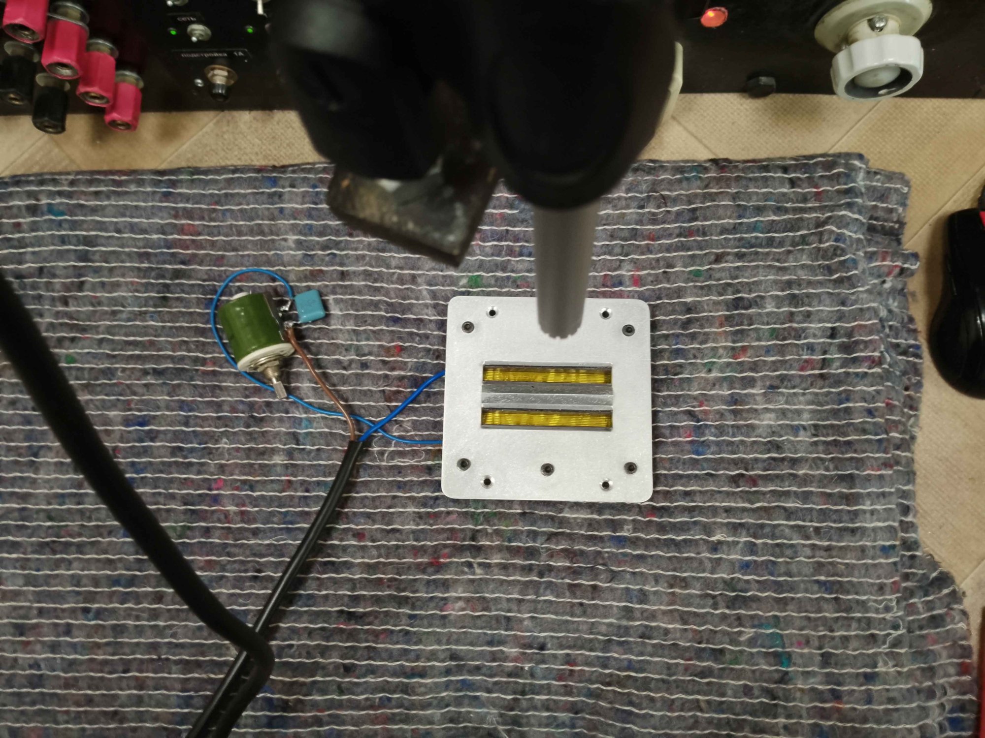

3 - по совету Николая попробовал наклон ачх - вешал 1мкФ и 0.75 мкф, и шунтировал их переменным резистором на 33 Ома, крутил его, смотрел за изменением наклона.
ровную ачх на всём диапазоне получить не выходит, но с 2 до 15кГц почти норм, дальше всё таки спад небольшой.
4 - 10ГИ всё же лучше чем мои 25ГДВ, но мембраны при ближайшем рассмотрении уставшие - кое где уже трещины есть, небольшие отслоения, одна даёт призвуки около3кГц :(
В колонки поставлю 16-омные 25ГДВ, опять же по совету Николая Маркова. В принципе я уже не так молод, а с возрастом слух в области высоких частот притупляется, так что
переживать, что тихие 20кГц я наверно не буду, я и 16 с трудом различаю. Графики на работе остались, завтра покажу.
Посмотреть вложение 108764Посмотреть вложение 108765

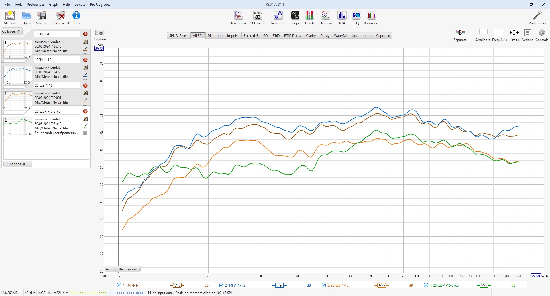

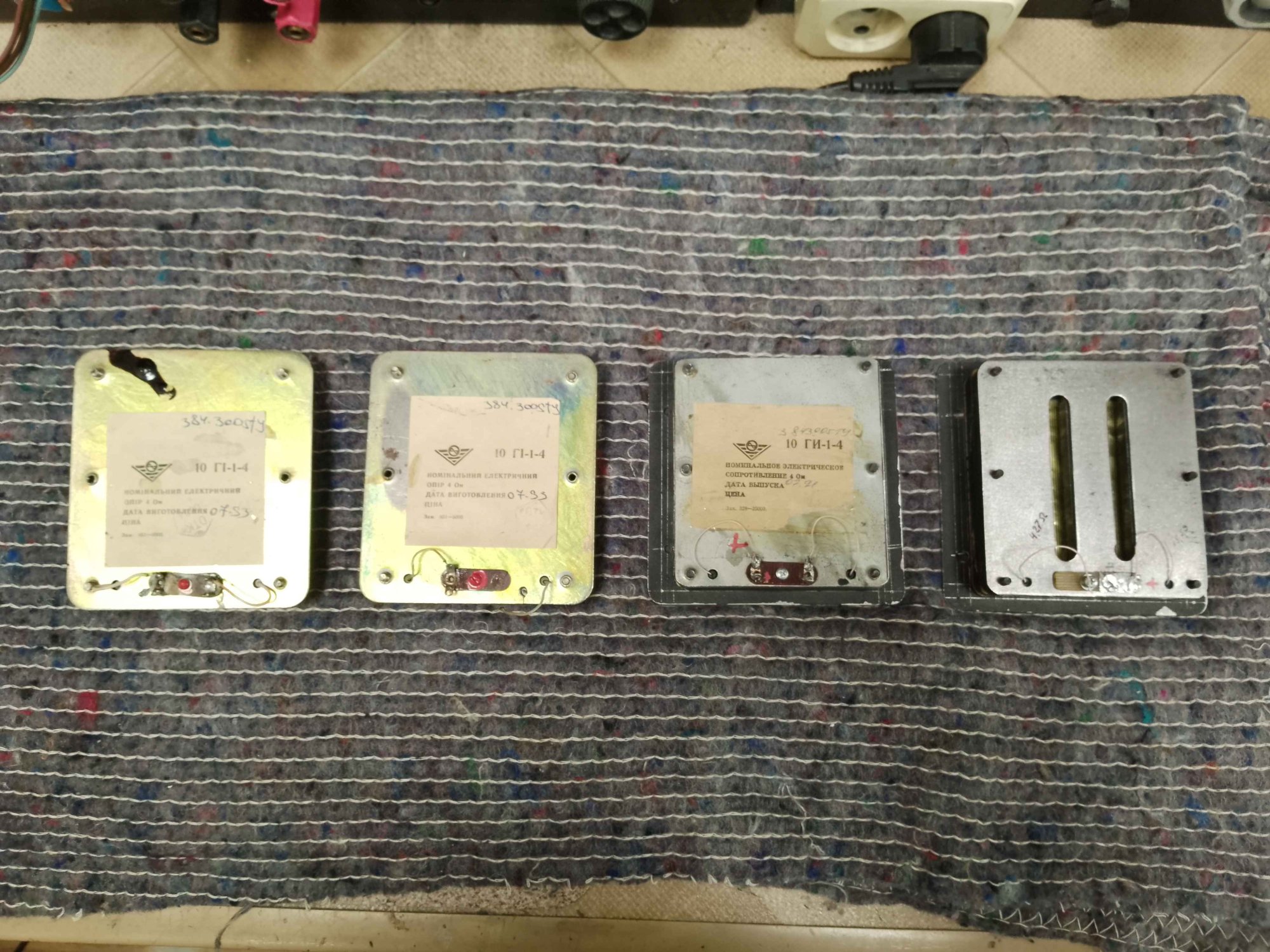

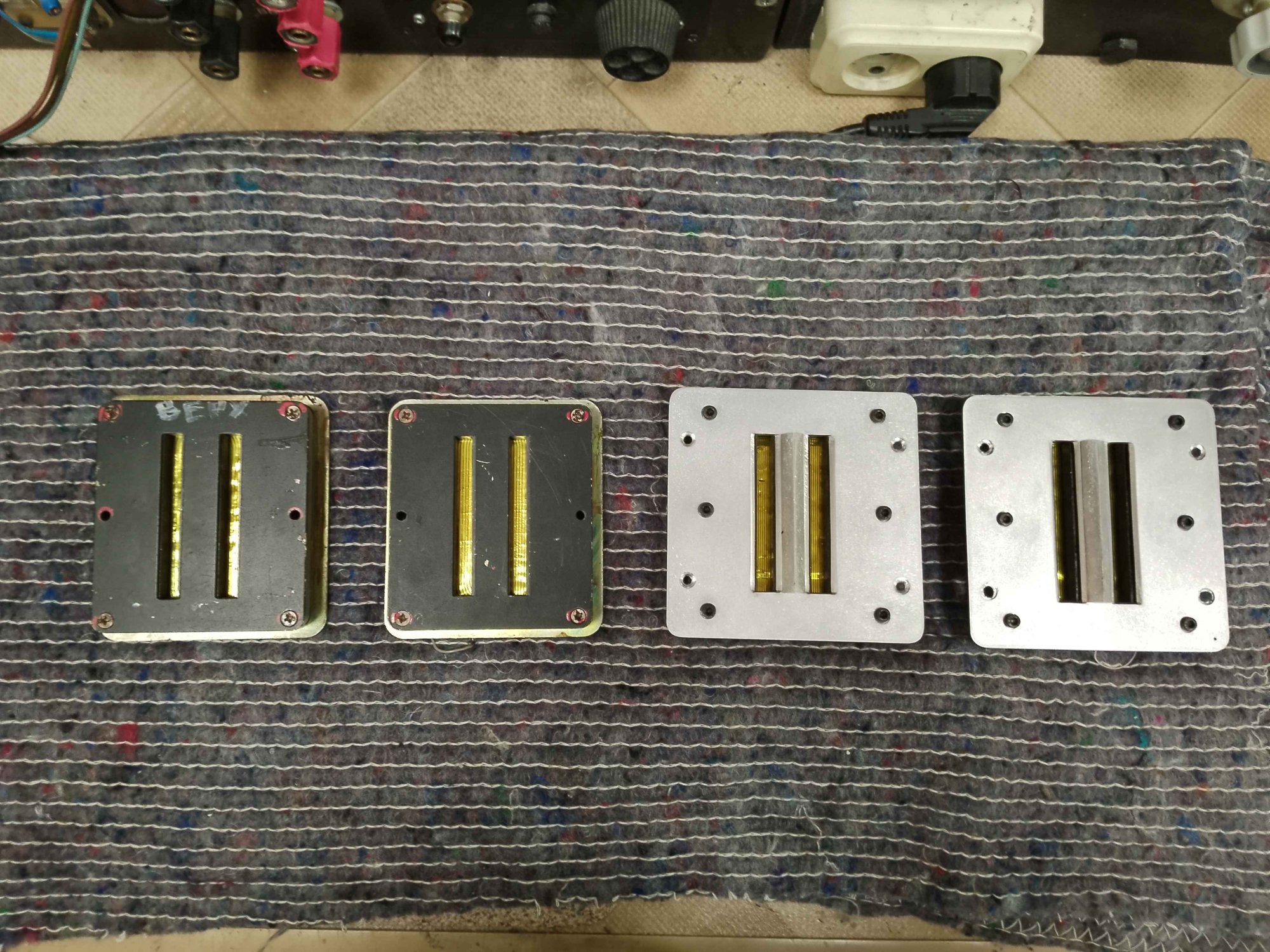

Графики 4-х динамиков, в заводском исполнении 10ГИ и с алюминиевыми мордами 25ГДВ (одна с глухой спиной, вторая с отверстиями)
При том что динамики разные графики очень похожи. В последнем случае (зелёный график) ачх такая становится именно с отверстиями -диапазон увеличивается, но за счёт потери линейности.
Тут заглушенная 25ГДВ с конденсатором и переменным резистором в положениях 0 - 6.6 - 15.4 - 33 Ом
Теперь я промерю три динамика в корпусе выровняв их по громкости, чтобы дальше конкретно делением на полосы заняться.
Посмотреть вложение 108791Посмотреть вложение 108792Посмотреть вложение 108788
Посмотреть вложение 108794Посмотреть вложение 108790

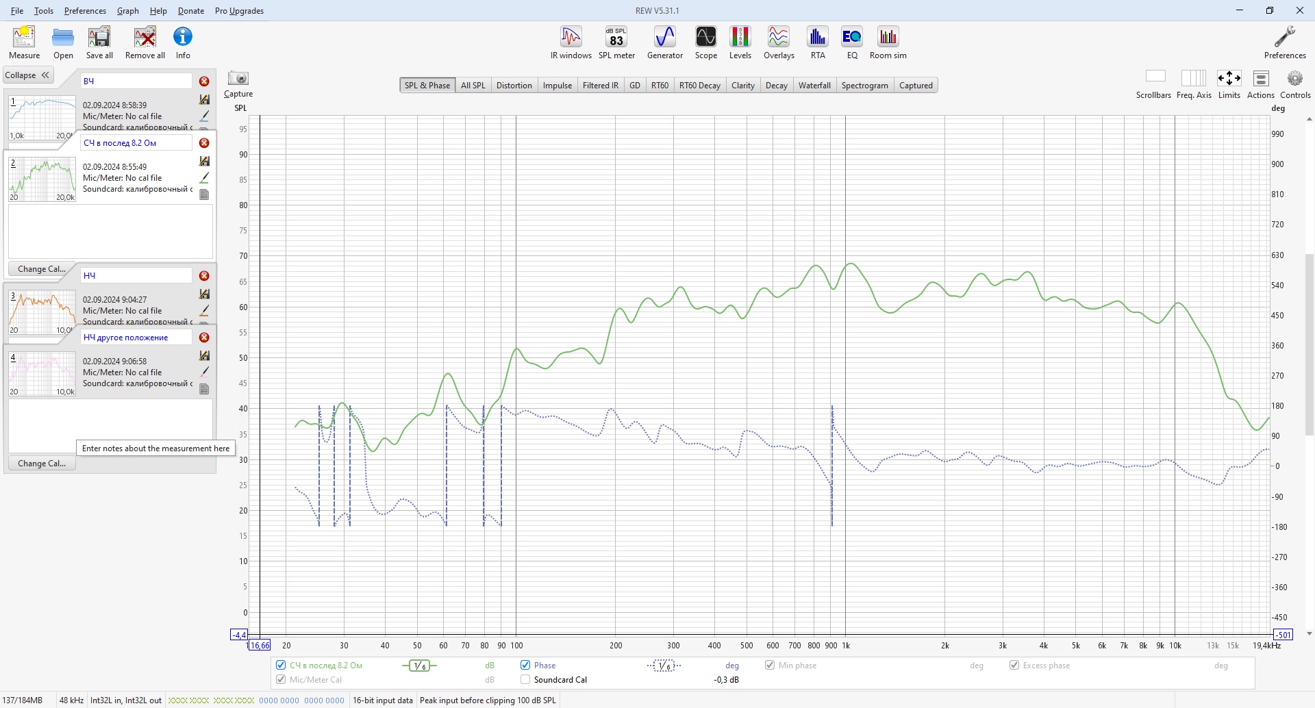

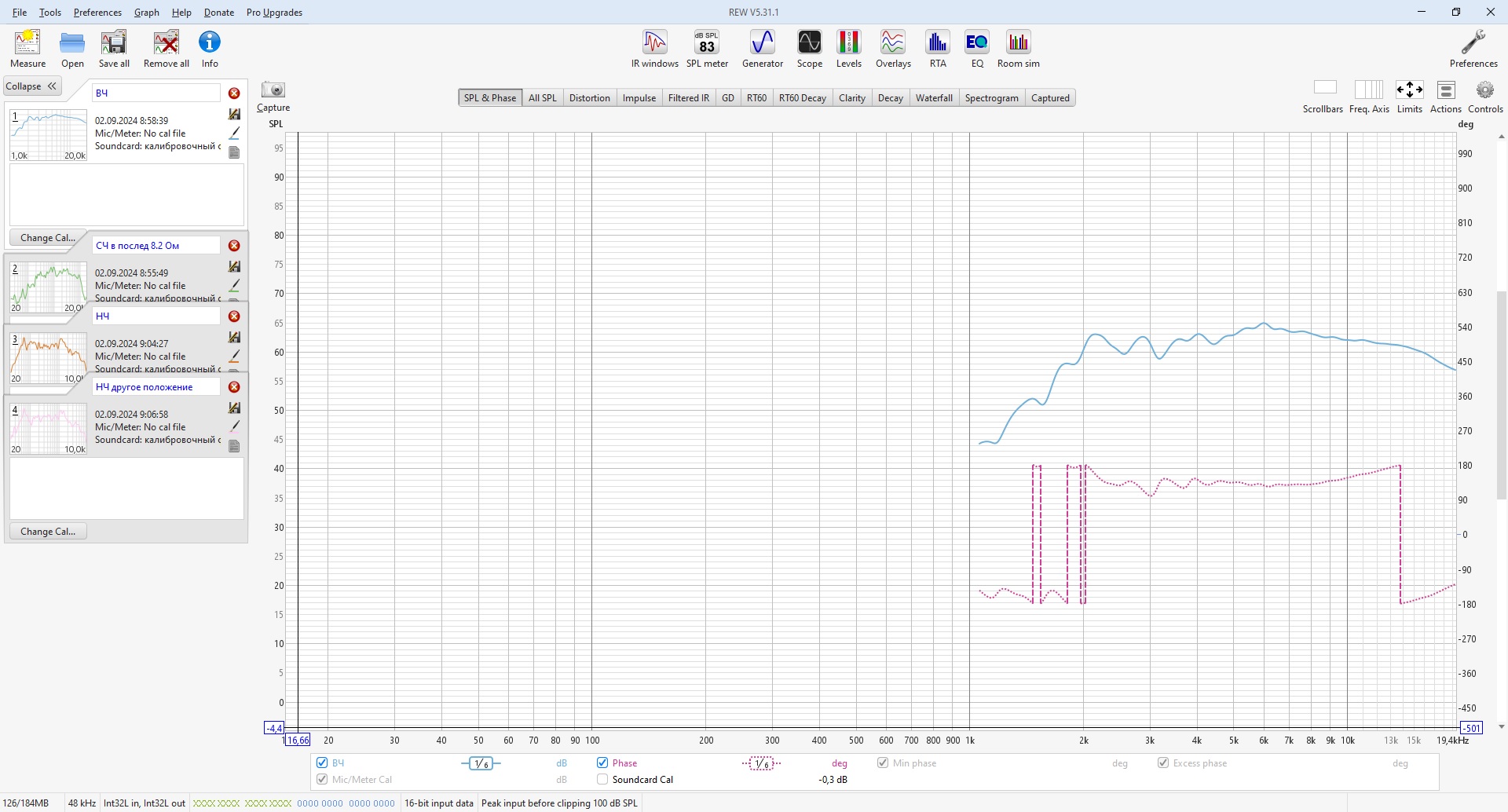

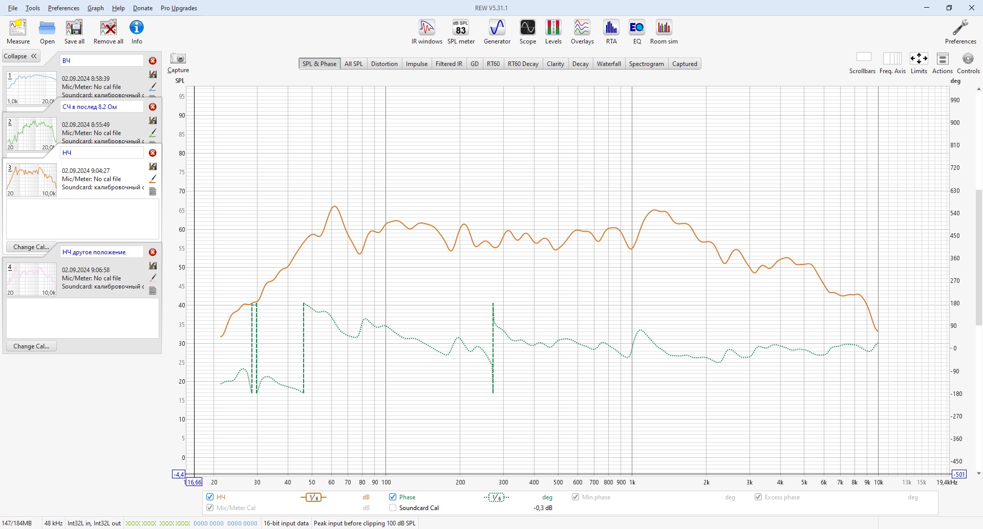

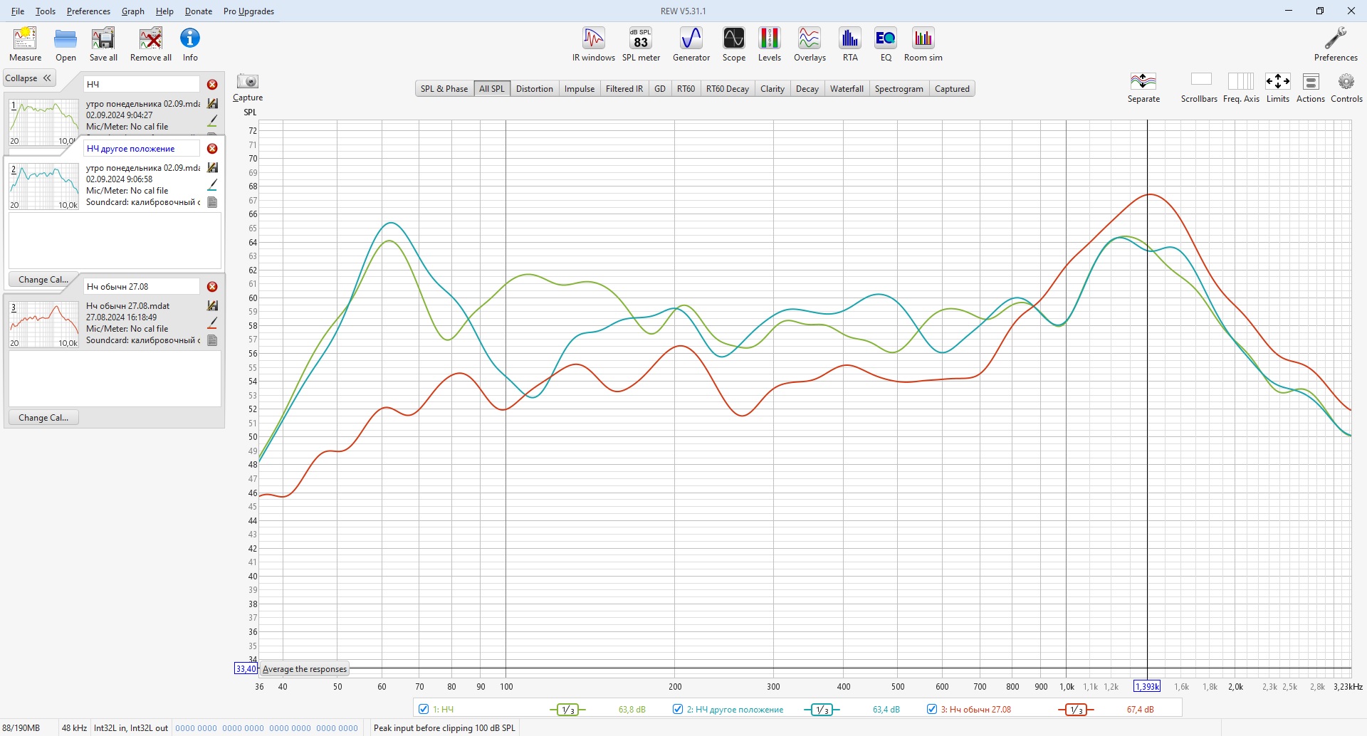

Померял ещё раз в сборе
ВЧ
СЧ через сопротивление 8.2 ом (наверное можно увеличить)
НЧ
НЧ другое положение в комнате, расстояние тоже

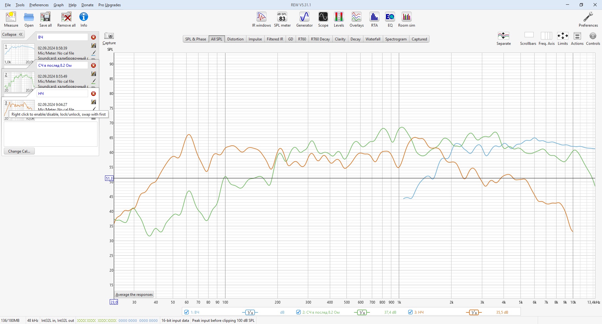

На одном графике
Со сглаживанием и вторым НЧ графиком

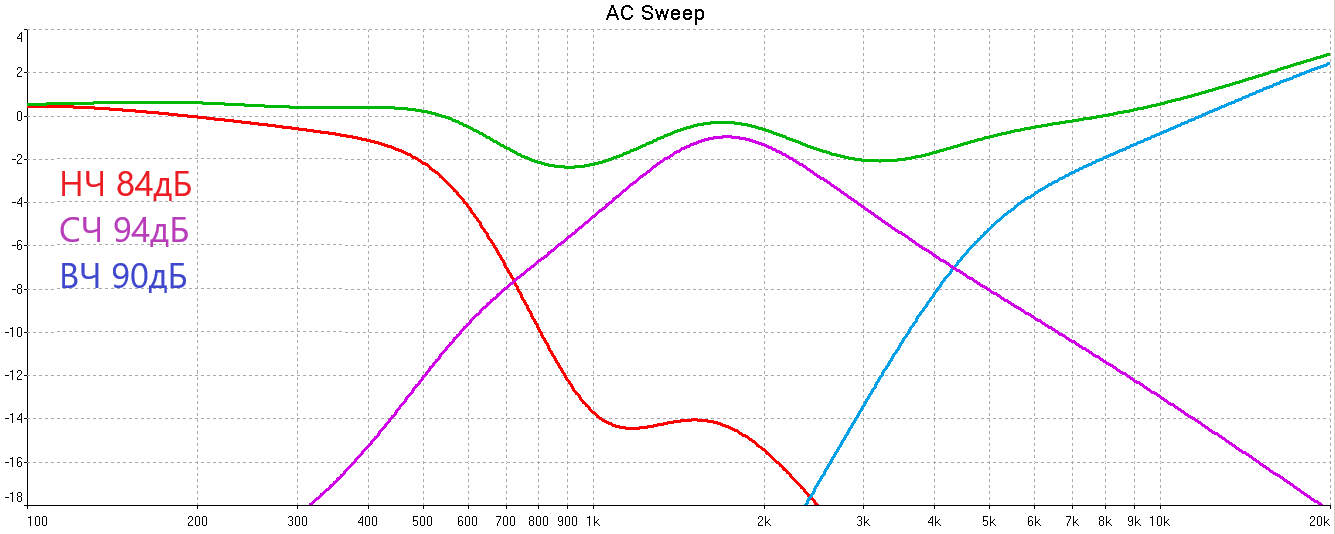

Теперь буду думать как это свести... по-моему двухполоску из этого свести было бы проще(
Похоже будет провал в диапазоне 200-1000Гц

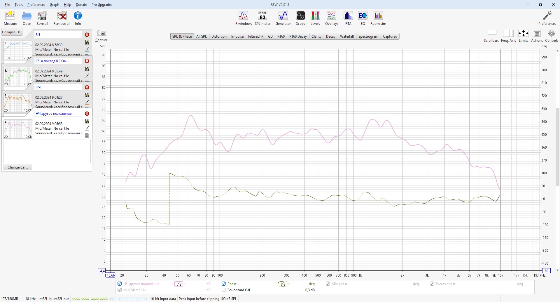

ВЧ
НЧ
На одном графике

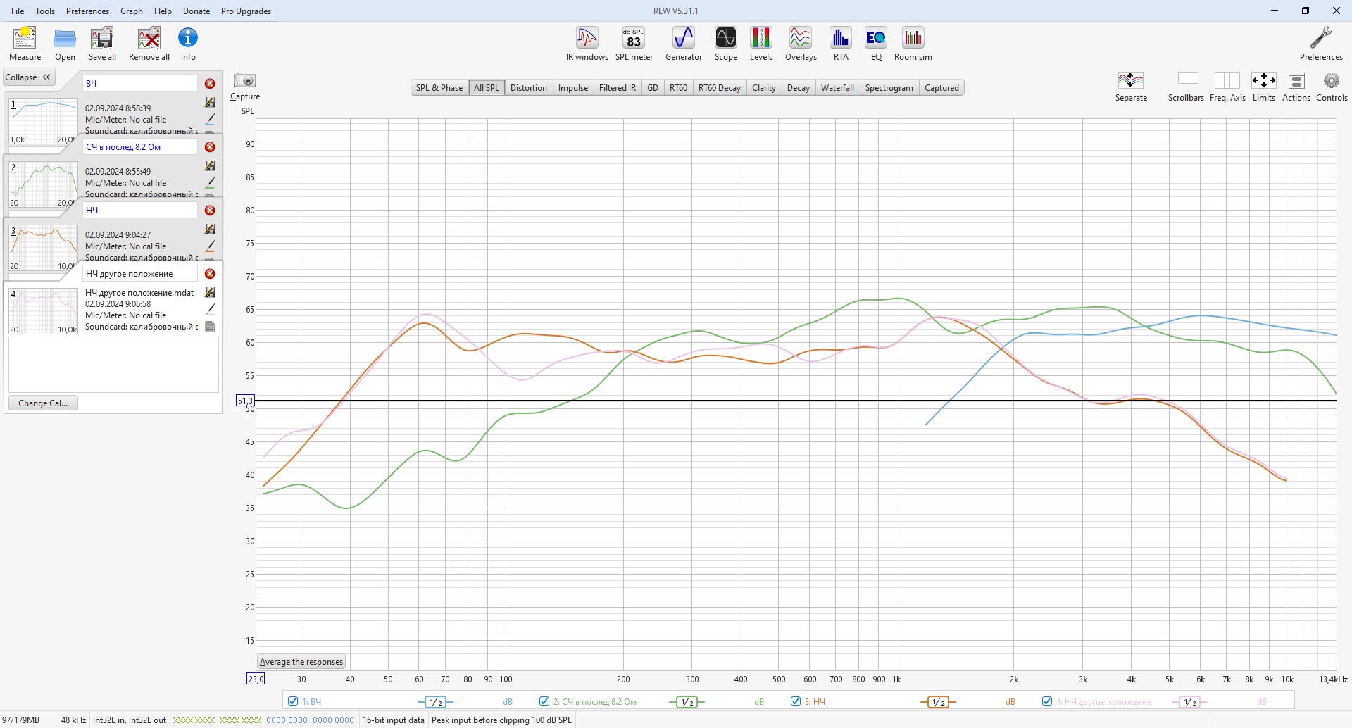

У средника провал на 1300, в важной части диапазона, будет скомпенсирован выбросом у басовика на верхнем срезе, крайне удачное сочетание. Это нужно использовать. Басовику дать цобеля , стыковать на 700 примерно, средника вывести первым порядком, вежливый обвал басовика и плавный выход средника дадут нужное звучание и слитность .

Зачем - через сопротивление? Смущает колбаса 1/1,3/1,8 кГц, спасать будет НЧ полоса. #139
Лучше, чем более ранниие измерения!
Пазл складывается. Нестандартно, но хорошо!
Используйте 1/3 октавы в подобных случаях.
Нет, усё будет бимба. С какого перепугу будет провал 200...1000 Гц, если НЧ там идеально ровный? Кто ему помешает?
Вижу два варианта нижнего раздела: параллельный и последовательный фильтры. Причём именно второй вариант может отлично выровнять горб НЧ динамика. Нам нужно обеспечить чёткий, сфазированный и протяжённый стык, от 800 и до 2000 Гц оба динамика должны работать с приличным уровнем. Верхний раздел автоматически 4,5 кГц.

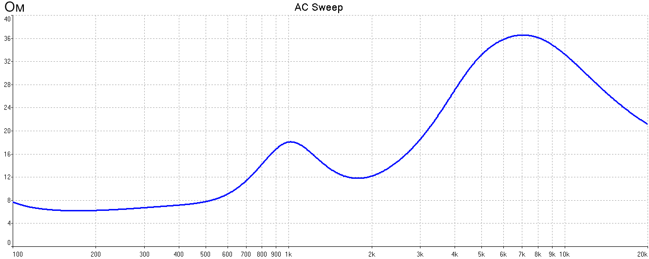

Ок, вечером задержусь, сниму график импеданса в боксе, сейчас работе немного внимания уделить придётся.
Я беру данные по схеме замещения из #144 . Идите домой отдыхать, техника уже за Вас поработала )))

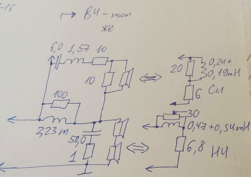

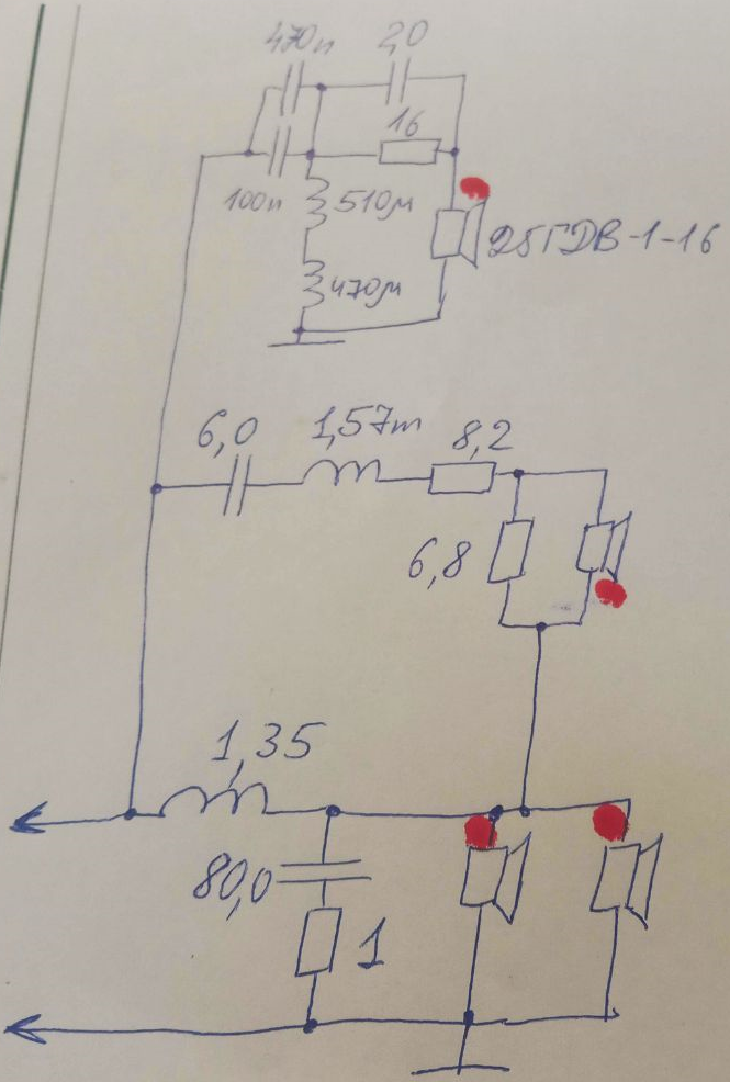

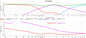

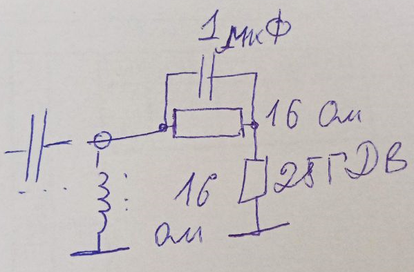

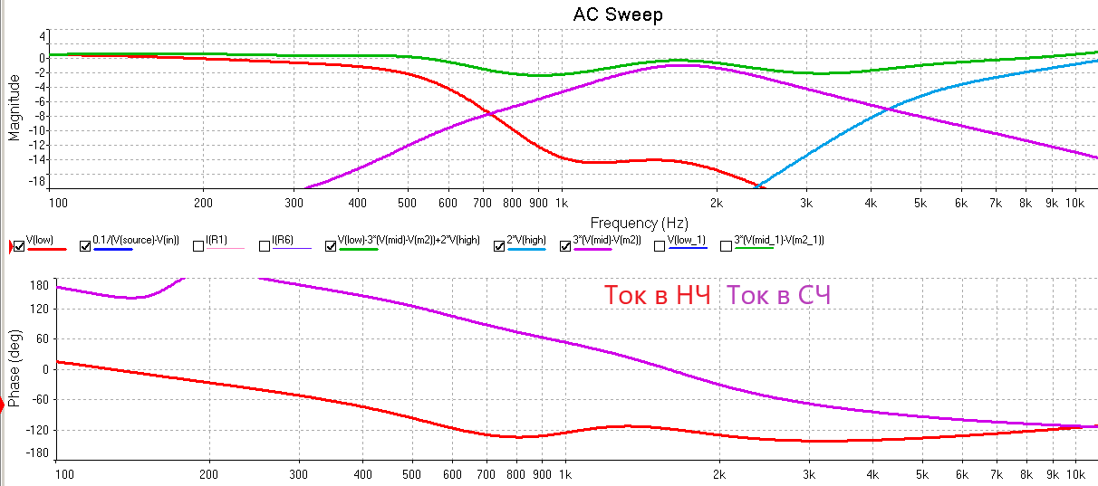

Рекомендуемая схема последовательного (два НЧ обязательны), все катушки в наличии.
Позже подберу простые схемы замещения для подстановки вместо динов на время измерения полосовых АЧХ.

И прострел, и радикулит лечатся.

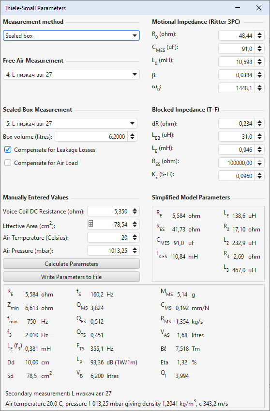

У меня НЧ последовательно подключены, они условно 4-х омные общее сопротивление 7.14 ом, если их в паралель - общее сопротивление будет 1.5-2 ома
Хм... А ведь я не знаю АЧХ изобарика. У него с какой-то частоты должна пойти ступенька вниз, ибо нч заднего динамика суммируются, а сч - нет. Вы как измеряли нч полосу, с одним динамиком?
Измерял как есть, правда я хочу теперь ТС перемерять, в первый раз когда промерял - в параллель к заднему динамику была ёмкость подключена 60мкф, чтобы частично средние срезать, думаю это могло повлиять на ТС параметры.
Что точно - оно повлияло на АЧХ, причём не лучшим образом - стоило мне убрать эту ёмкость - горб на 1.5кГц стал меньше чуть ли не в два раза.
Красный график - с ёмкостью, громкость была меньше, чем на двух других измерениях, но горб явно больше.
Видимо не стоило её ставить.
НЕ делайте в будущем шаг 0,5 дБ. Хотя бы 2, лучше - 5дБ.
Ага (жаба такая)! То есть, с меньшим горбом - это уже изобарик, с частично подавленными СЧ?
Странно - но наоборот, с меньшим горбом - две головки без всяких приблуд, а с большим - изобар с ёмкостью на внутреннем динамике.
Непонятно как это работает, может емкость стала фильтром режущим вч для внутреннего динамика и фильтром режущим нч - для внешнего, дополнительно шунтировнным катушкой внутреннего?
В общем ёмкость эту я изъял и последние измерения без неё, так же без неё я сегодня промеряю импеданс НЧ секции, сравню с предыдущими измерениями
6,246
4,676
187
50
Нет, ничего странного. СЧ от заднего динамика наружу не выходят. Зашунтировав задний динамик большИм конденсатором, Вы включили передний на СЧ напрямую, без гасилки напряжения в 2 раза (задний динамик), и таким макаром огребли +6дБ на СЧ.
Держите исправленный вариант со схемами для подстановки вместо динамиков на время измерения соседней полосы. Совпадение полос при подстановке - превосходное (лучше 0,2дБ). Все катушки - Ваши.
АЧХ полос
Разница фаз токов в НЧ и СЧ динамиках равна 220° от 300 до 700 Гц; 180° на частоте 1 кГц и уменьшение выше 1 кГц, компенсирующее провал АЦ НЧ динамика назад относительно АЦ СЧ динамика, превосходно.
Импеданс - плавный, без фокусов
100 Ом мягко влияют на уровень 1...2 кГц у НЧ динамика, можете по месту сразу сообразить от 33 Ом до обрыва.
Я не уверен в уровнях полок СЧ и ВЧ относительно НЧ, посмотрим по месту.
