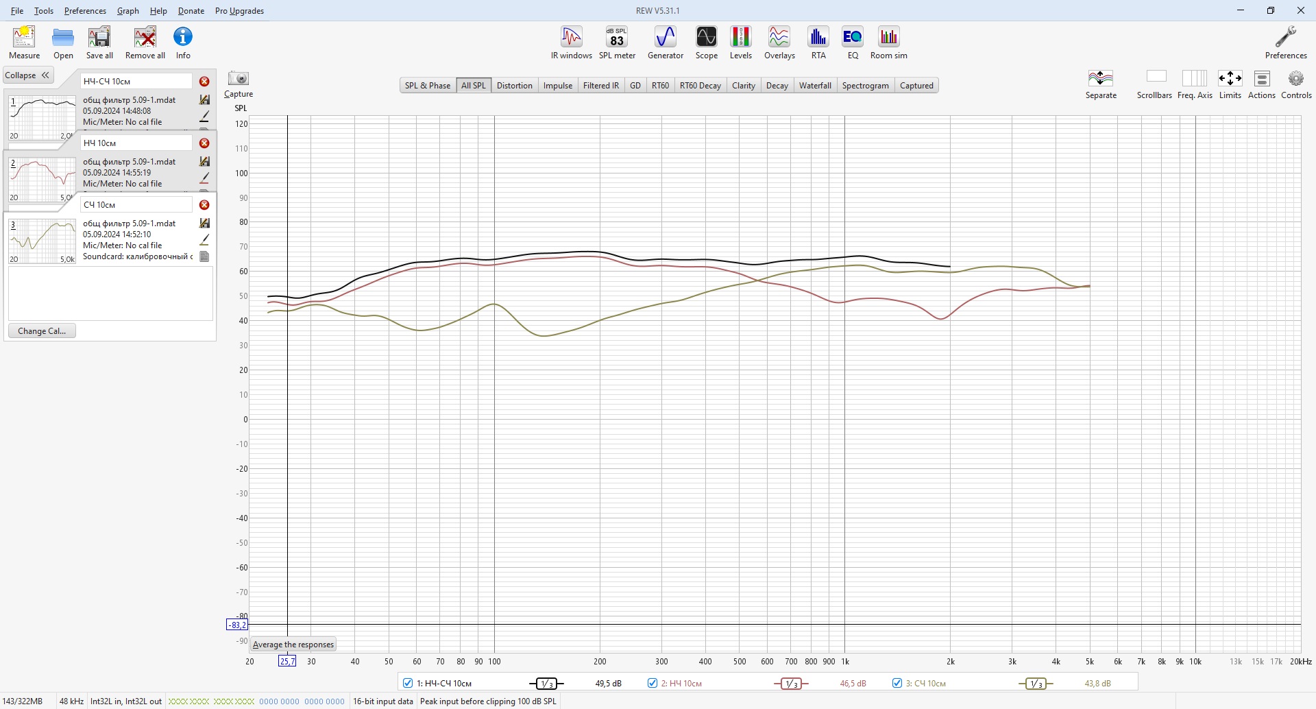

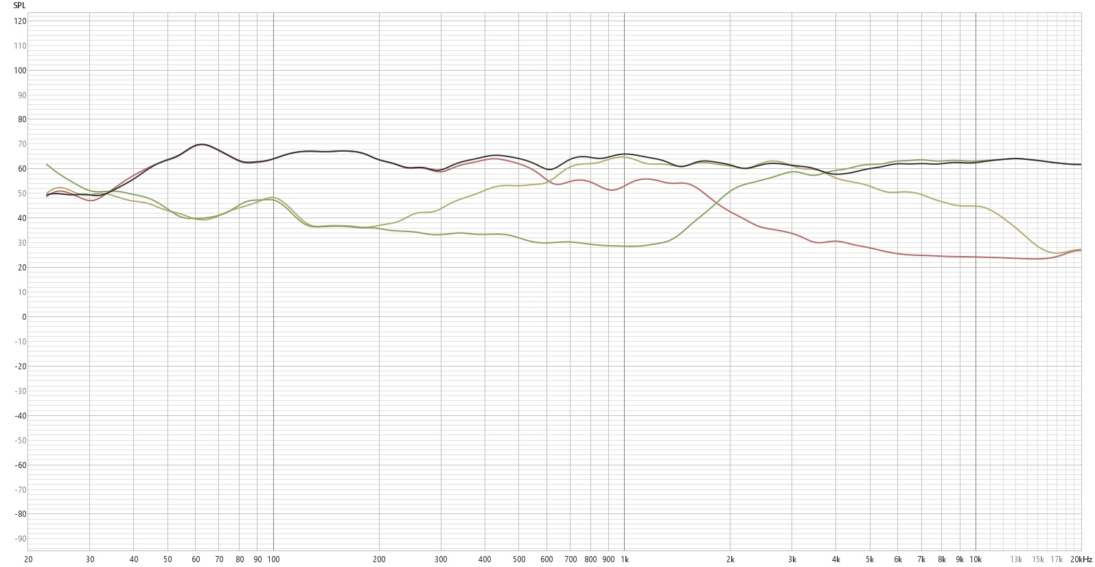

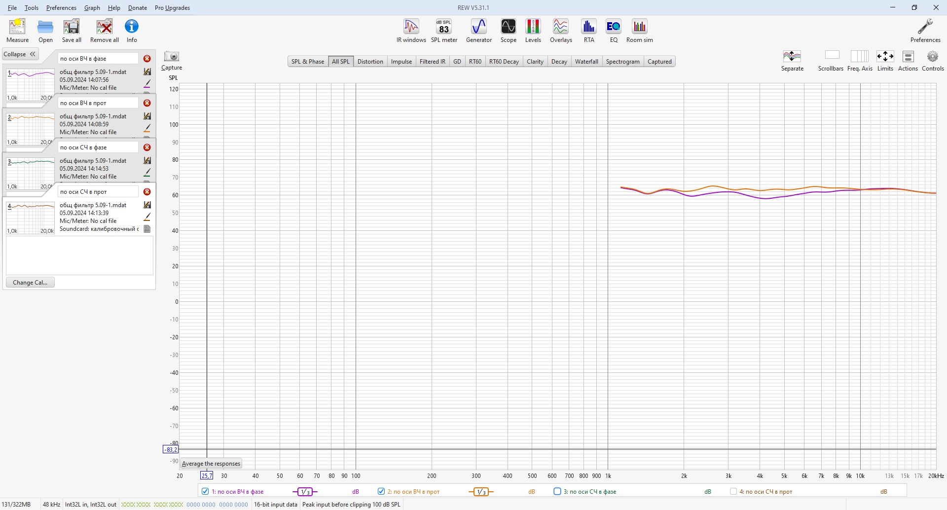

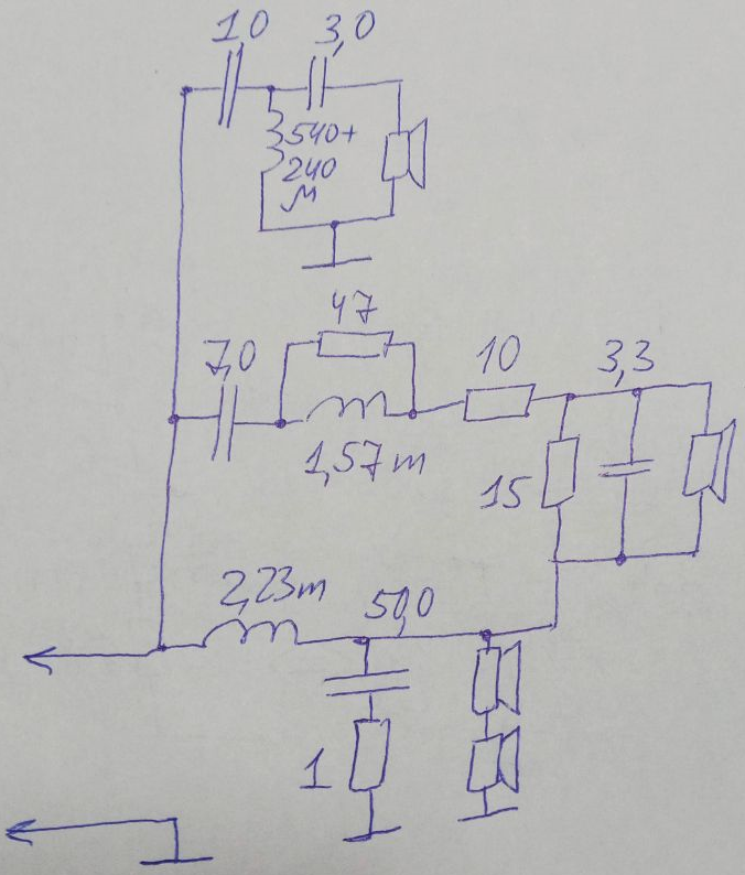

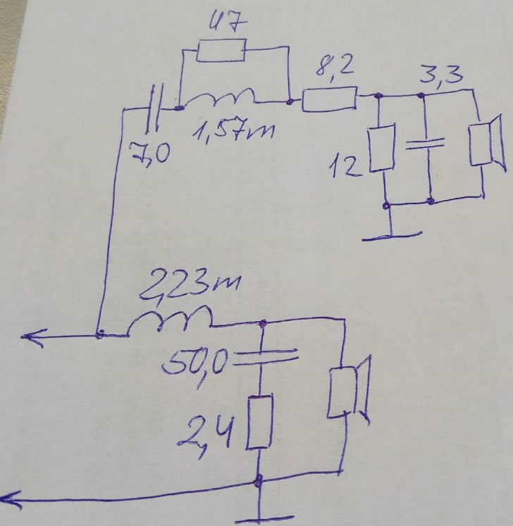

Собрал фильтр по схеме
Измерения c 1.1м
Дальше по паре измерений с этих позиций

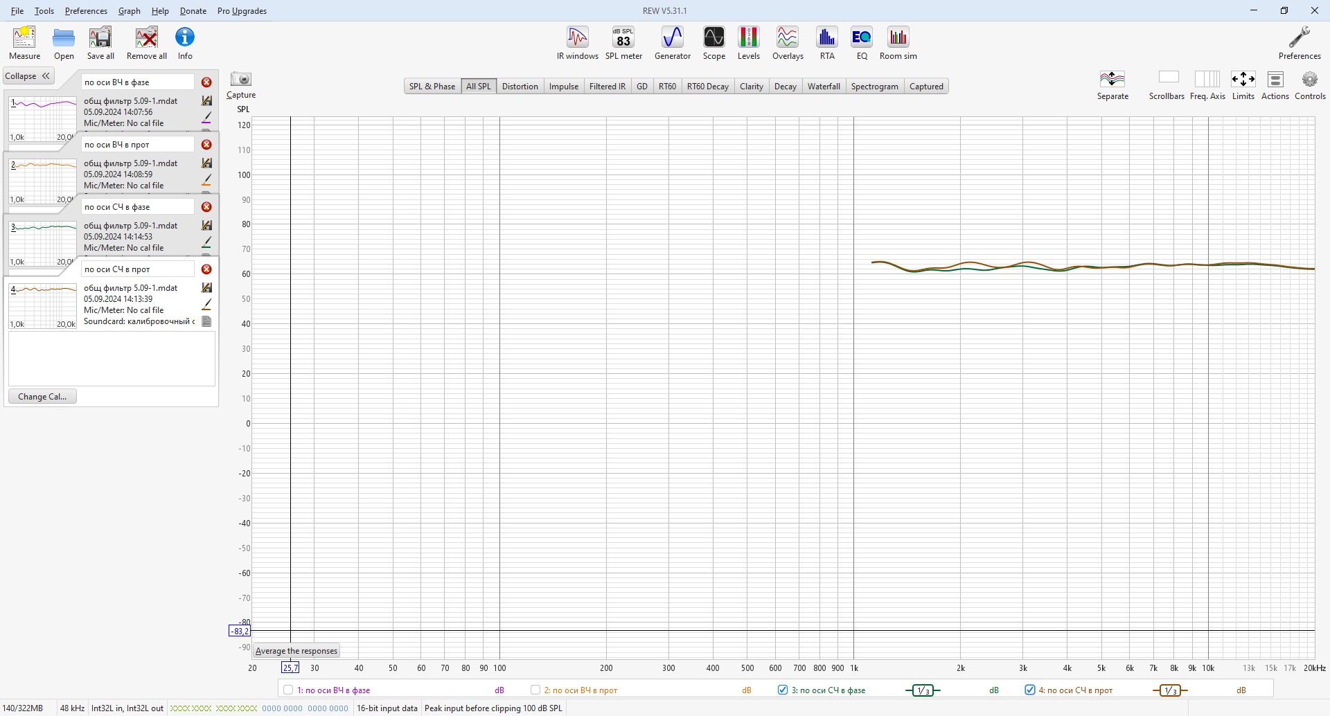

ось ВЧ
ось СЧ
потом снял с 10 см между НЧ и СЧ
Измерения по осям СЧ-ВЧ сложно точно делать, т.к. длинного угольника, чтобы выверить перпендикуляр нет, или мне просто в голову не пришло как правильно выставить, потому примерно на глаз сдвигал колонку - положение микрофона не менял.
По последнему графику тоже неясно - я много измерений делал потом лишние удалял, на расстоянии 10см пытался подобрать громкость соответствующую измерениям с метра, и возможно удалил подобранный график и оставил завышенный, заметил только сейчас что чёрная кривая выше нч и сч отдельно. Голова кругом.
Измерения c 1.1м
ось ВЧ
ось СЧ
измерения с очень близкого расстояния нужны лишь для увидеть поведение басовика на левом крае . И все. Остальное выдумки , лакировка суровой действительности.

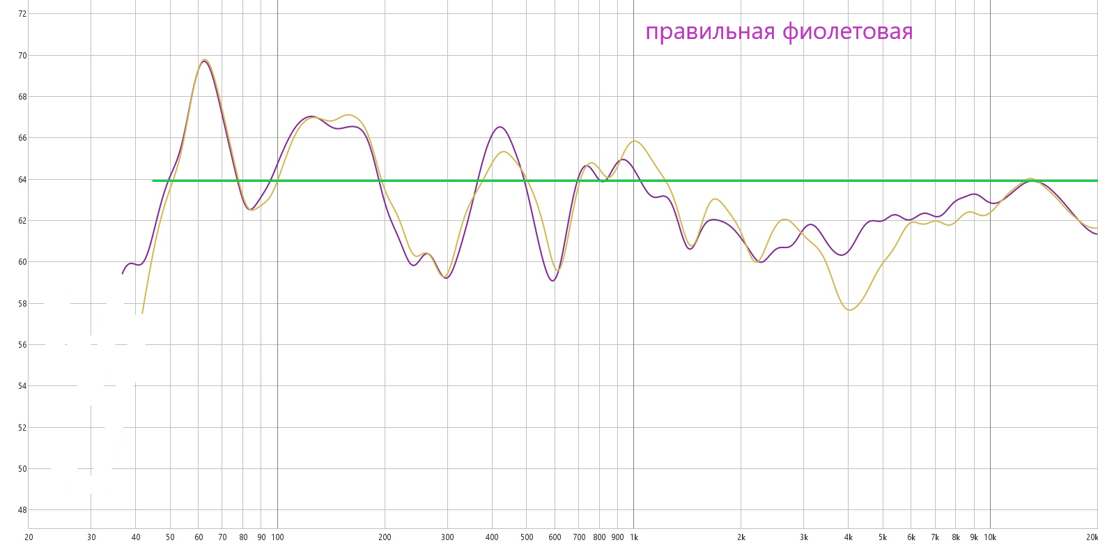

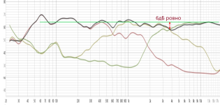

Всё нормально, не спешите, всё получится, и уже получилось (почти-почти), Вы и сами слышите.

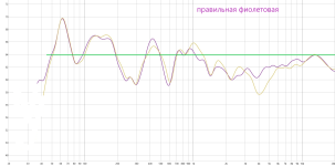

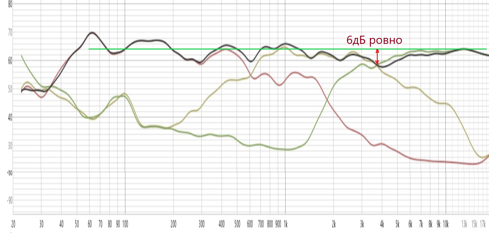

Вообще-то, когда я просил сделать масштаб по вертикали 2дБ, то имел в виду следующий вид (меньше горизонтальных линий, но сами кривые - на весь рисунок):
Как видите, если бы полосы сложились с хорошей разницей фаз, то уровень на частоте 4 кГц, раздел, был бы точняк равен среднему. Сейчас суммирование прошло без изменения уровня, что говорит о разнице фаз аж 120° = ВЧ надо перевернуть, разница станет 60°, и уже с ней играться.
Сегодня схемы замещения подставляли? ;)
Расстояние было также 1,1 метра? Невероятно ровные и почти одинаковые кривули, хоть на выставку, что-то не так. Какое расстояние между центрами динамиков СЧ и ВЧ?
Точно с 10 см? Ну тогда вся полученная информация - ниже 1 кГц, и вот она:
Видите: половины горбылей нету, а оставшиеся не так уж и кусючи. Странная шляпа 130...200 Гц.
Точный перпендикуляр и не нужен.
Нормально, но вот результат странный.
серия измерений для стыка делается из одной точки, при одной громкости, одинаковом сглаживании, одинаковом временнОм окне...
Т.е. оптимальный вариант - не далеко - не близко (60-70см), не тихо не громко, из одной точки(между динамиками чей стык измеряется), одинаковые настройки программы... про временное окно я ничего не знаю. Погуглил, увидел что в REW его где-то можно задавать, но пока не нашёл где, и каким его задавать. Зато нашёл с снял галочку убирающую второстепенную шкалу на графике. До меня не сразу доходит просто что от меня требуется, увы.

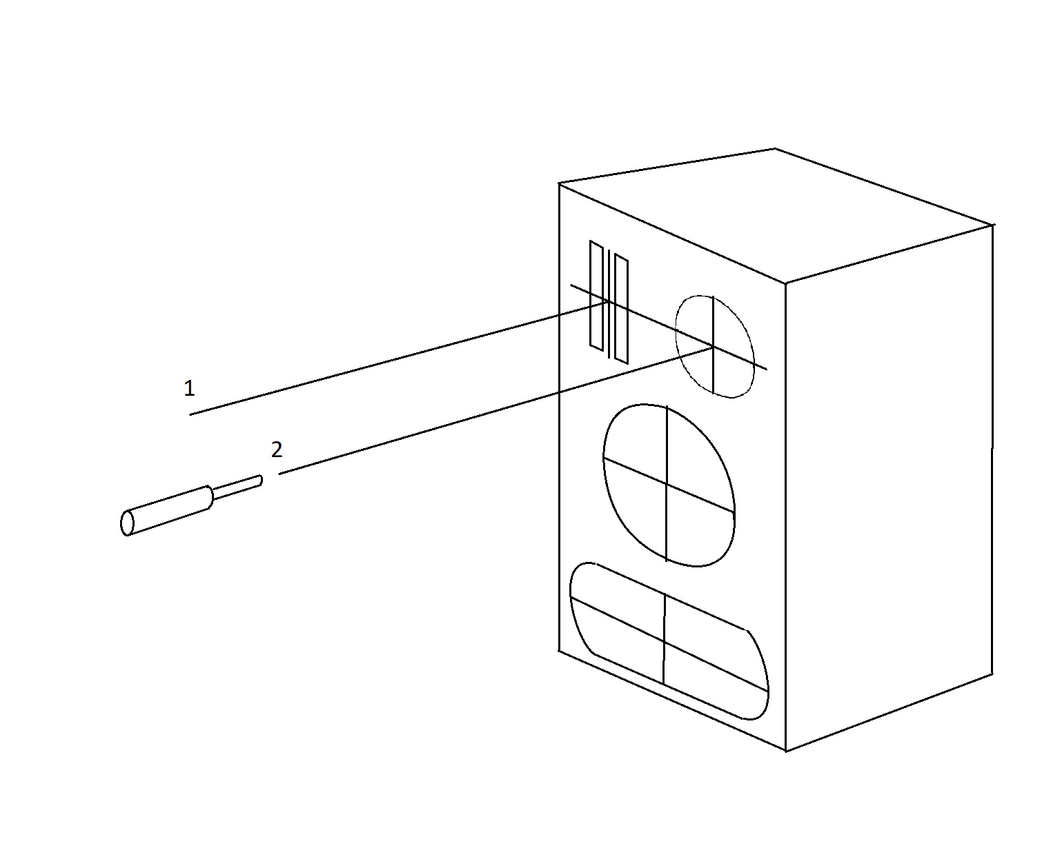

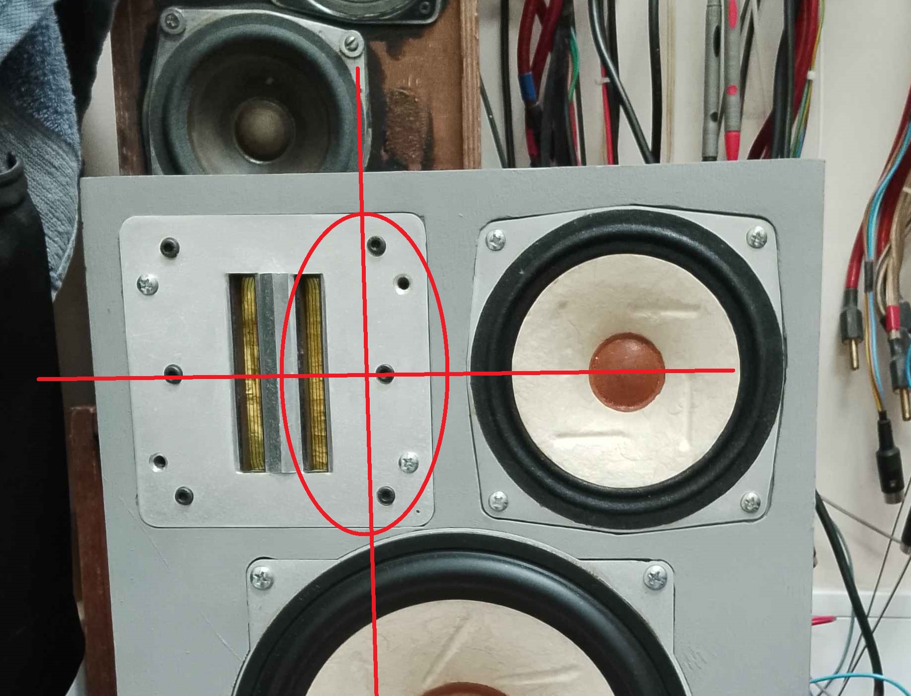

Суть такова: если динамики в АС стоят вертикально один над другим, то двигая микрофон, направленный перпендикулярно панели, по оси снизу вверх начиная ниже оси СЧ динамика и заканчивая выше оси ВЧ динамика, получаем такую картину: сначала всё очень плохо и АЧХ корёжит и корчит, особенно вблизи средней точки между динамиками, затем при достижении оси пищалки, а главное - выше, АЧХ меняется мало, нет ям и провалов, есть в основном плавный спад ВЧ.
Цель - иметь стабильную АЧХ в максимально широком секторе, для чего надо вывести ось основного лепестка ДН на слушателя, а не абы куды.
Так вот этим никто не занимается. Кто изготавливает ИНДИВИДУАЛЬНЫЕ подставки под КАЖДУЮ АС? Кто точно поворачивает их как надо? Ну повернуть проще, тем не менее мало кто делает даже это.
И плохи те АС которые работают в одной точке "приёма". Думаю, нужна зона с отклонением ну порядка полуметра в которой АЧХ почти как при измерениях.
Как раз данная АС очень неоптимальна с точки зрения ширины ДН, ибо: по горизонтали - буква "Гэ" с минимальной шириной лепестка на частоте верхнего раздела (интерференция двух источников), по вертикали - длинные полоски
Полностью согласен. Схема расположения изначально неверная проблемная.
Ну так нас никто не спрашивал, все всё лучше знают, так красивше, на ютупе говорили...
мембраны 25ГДВ с сужением лепестка пропорционально росту частоты. Получаем эллипс... Не точку, конечно.
Лучше, конечно, было ставить динамики по классике - друг над другом, но что есть, то есть.
Кто виноват, мы уже разобрались, теперь надо определить - что делать?
При Гэ образном положении динамиков (хорошую вещь словом Гэ не назовут), динамики правой и левой АС должны быть зеркальны, пищалка должна быть ближе к середине (не к стенам комнаты).
Поворот АС для данного Гэ образного положения динамиков с учетом того что слушатель будет сидеть не точно между АС, такой, чтобы оси пищалок пересекались не на слушателе, а немного за ним.
Лучше подобрать высоту подставок, вариант с наклоном чуть хуже т. к. зависит от расстояния.
Тогда сводить АС надо не по точке между динамиками - это самый дурной вариант, а по оси пищалок.
Всё это, конечно, перфекционизм, но если мы пытаемся выжать побольше, то надо внимательно отнестись к расстановке, особенно этих АС.

Я знаю, почему Вы так считаете. Во-первых, мало кто парится углом наклона АС по вертикали, Ваш пример с Ы-90.
Можно считать никто, но дело не только и не столько в вертикали, сколько в горизонтали. Хотя всё это блекнет на фоне людоедского 15ГД-11.
И тогда действительно - сводим там, где будут слушать.
А кто так сводит? Покажите мне этого человека? Знаю одного - это Бокарёв.
И трудно сводить - мешает комната.
Во-вторых, выше ВЧ динамика, который обычно сверху, сильнее срезАются ВЧ от СЧ динамика, и АЧХ (и ДН) в бОльшей степени определяется ВЧ динамиком, который на ВЧ и ровнее, и имеет меньшую направленность.
Поэтому (и не только) и решил для себя, что НЕЛЬЗЯ сводить по средней точке между динамиками. А надо по оси пищалки или чуть выше, тогда АЧХ настройки будет ближе к АЧХ в зоне прослушивания (зоне, а не точке т. к. немного туды-сюды).
А главное, Сергей, что двухполоска, сведённая с 50 см по оси ВЧ динамика, как раз и стреляет горазды выше себя с расстояния 2...3 метра. Покажу рисунком, позже.
Ну ды и я про то же. При установке полочника на небольшую подставку так чтобы оторвать от пола для баса, чтобы верх АС был немного ниже ушей, мы и получаем то что требуется.
Недостаток, конечно, есть - пищалка вынесена вперёд, ближе к ушам, фаза страдает.
Вы главный специалист по Фазе, делаете всё точно, а я делаю похуже, но попроще.
Не согласен. Такое положение микрофона даёт равное расстояние до динамиков независимо от расстояния до передней панели (в отличии от всех других положений микрофона), что гарантирует совпадение фаз звуковых волн при настройке и прослушивании, и то, и другое - с любого расстояния.

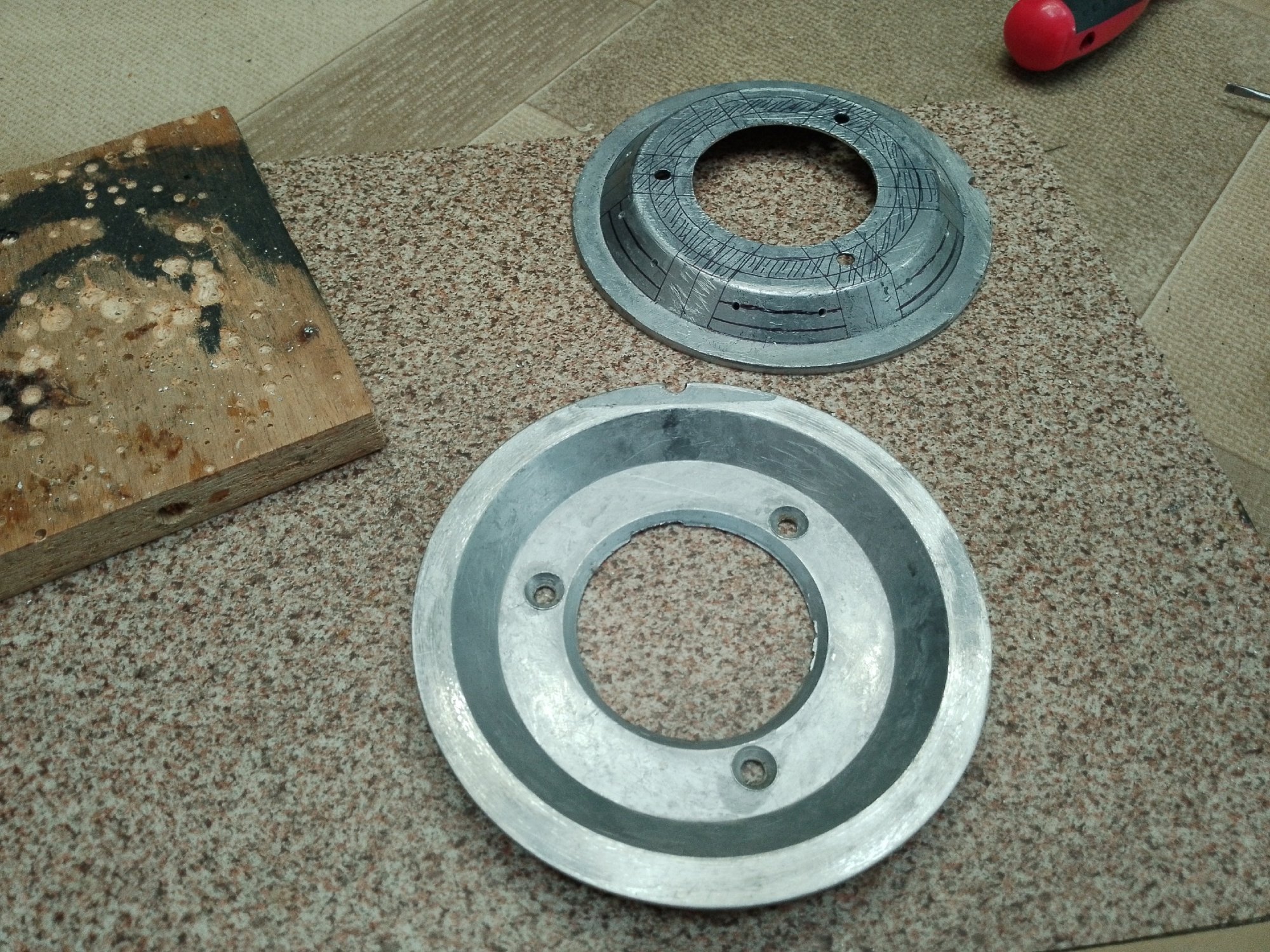

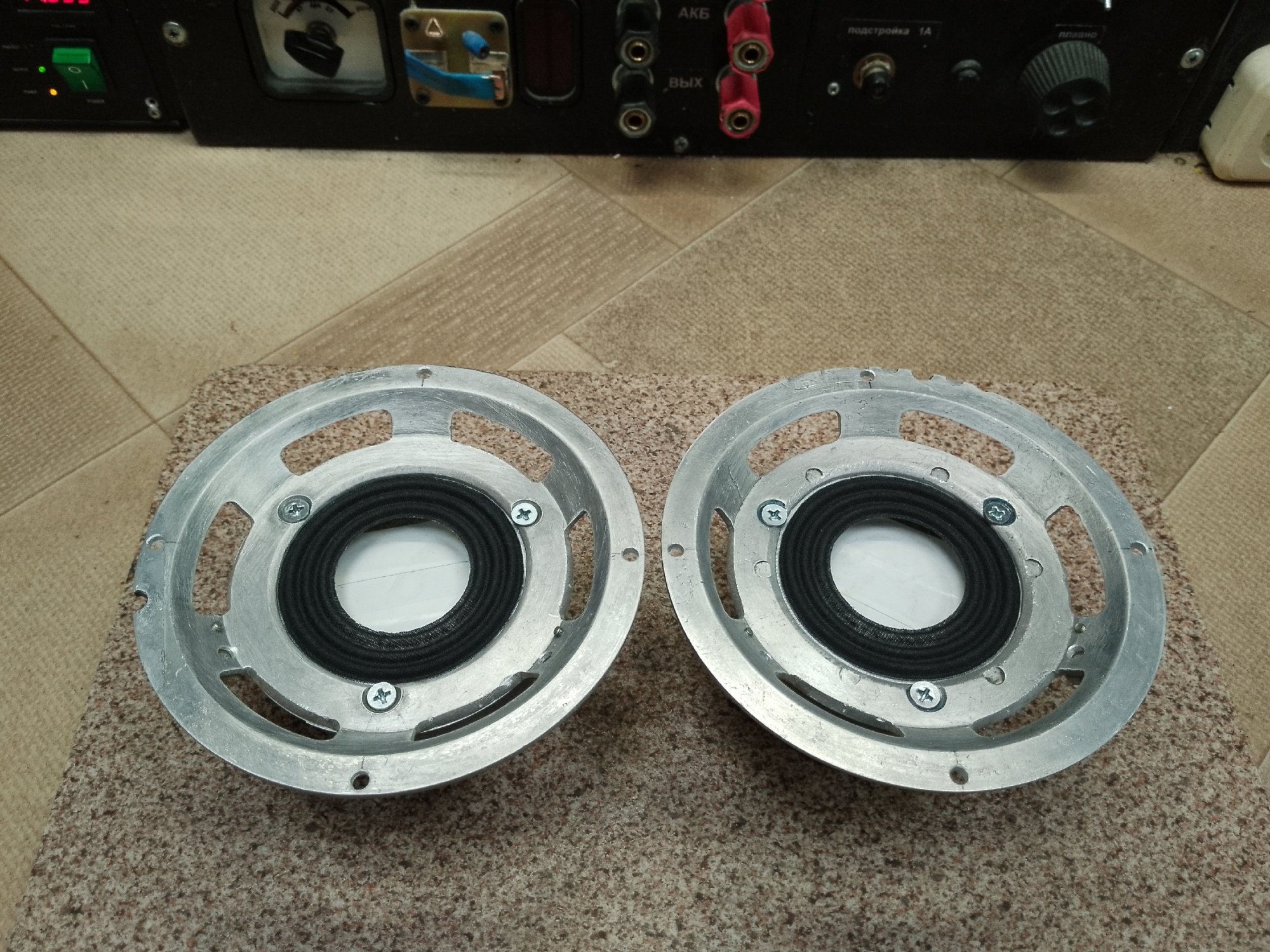

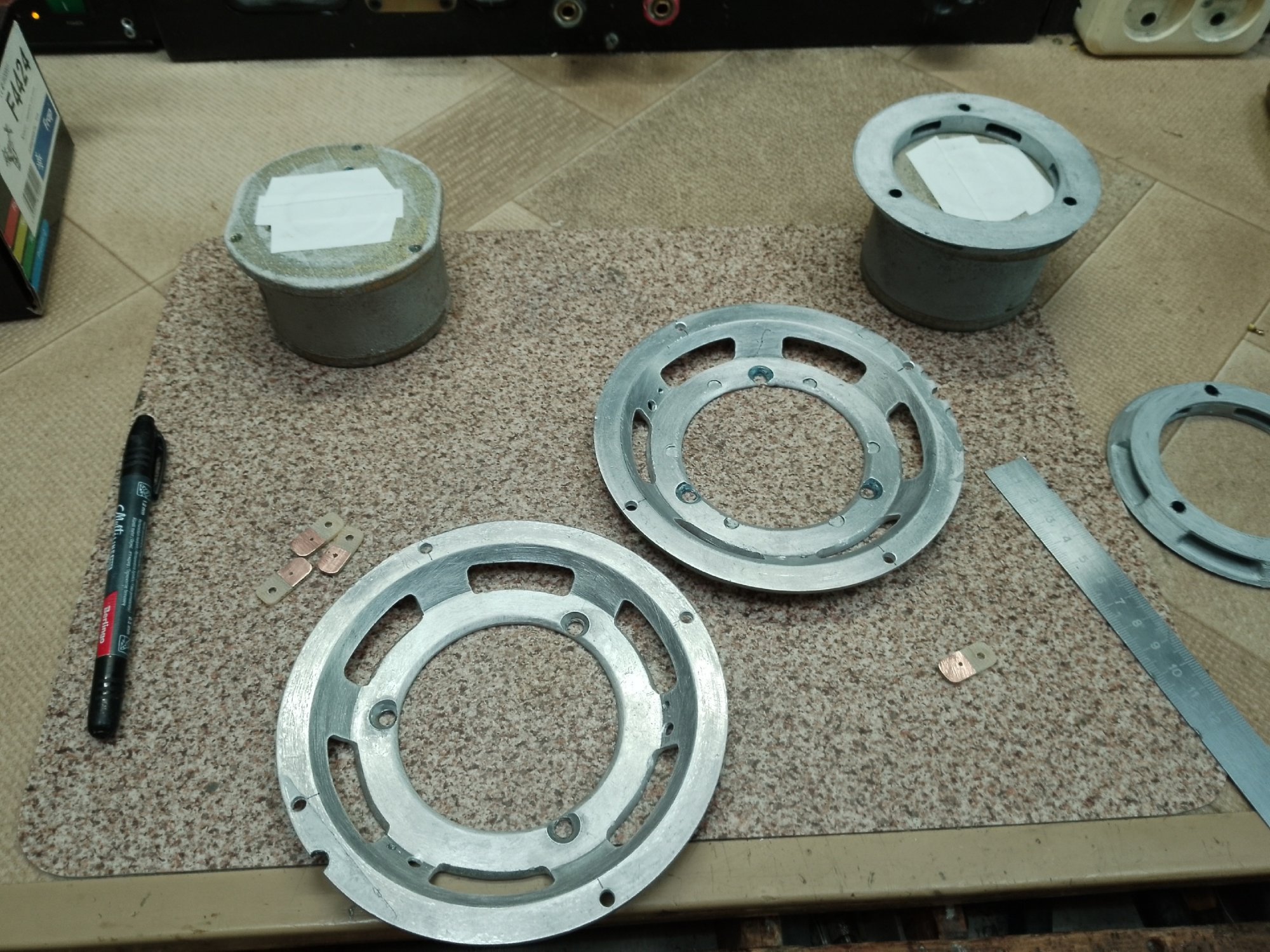

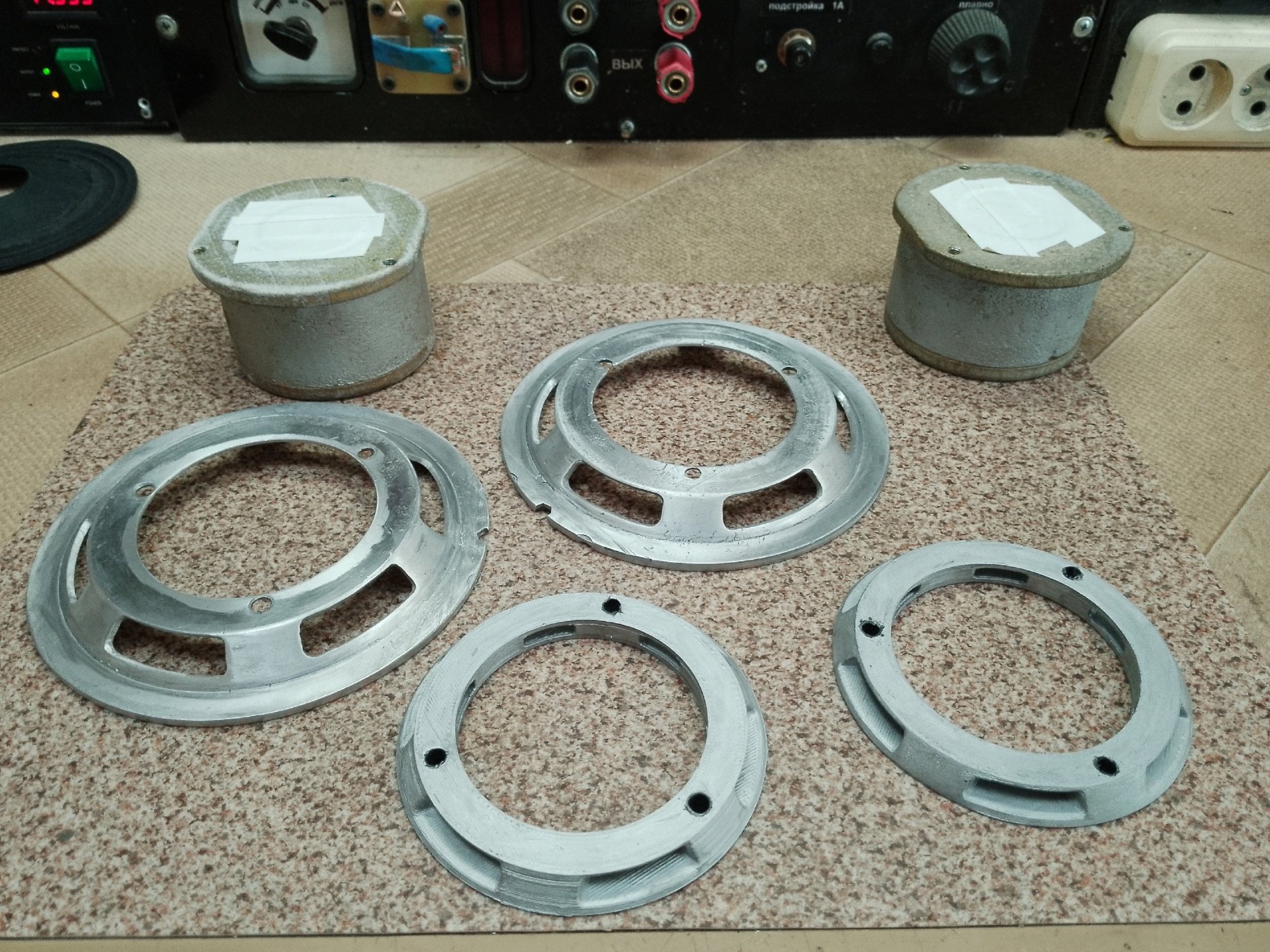

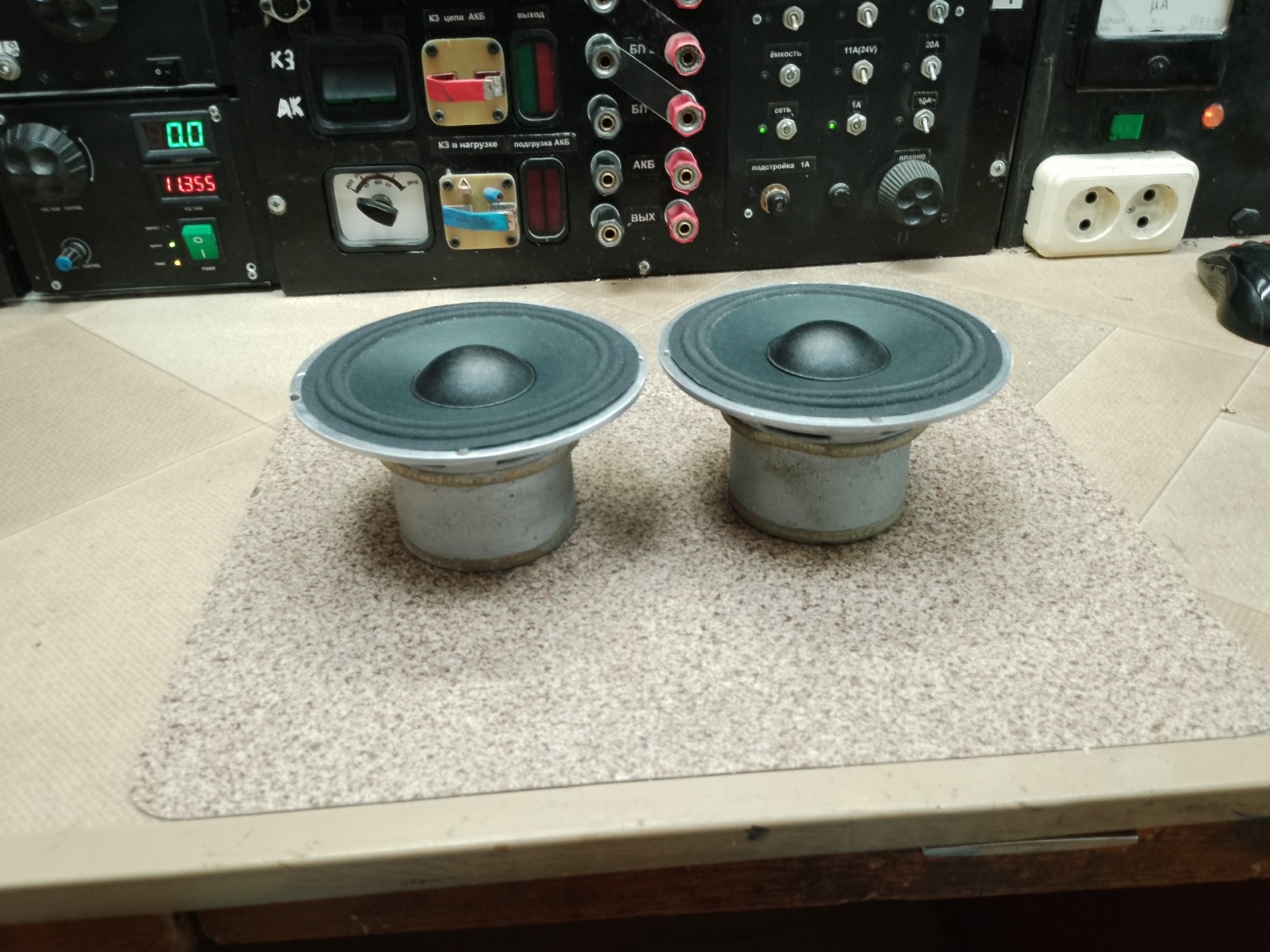

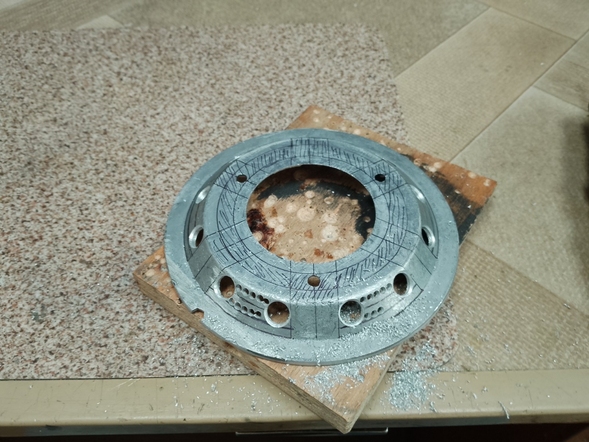

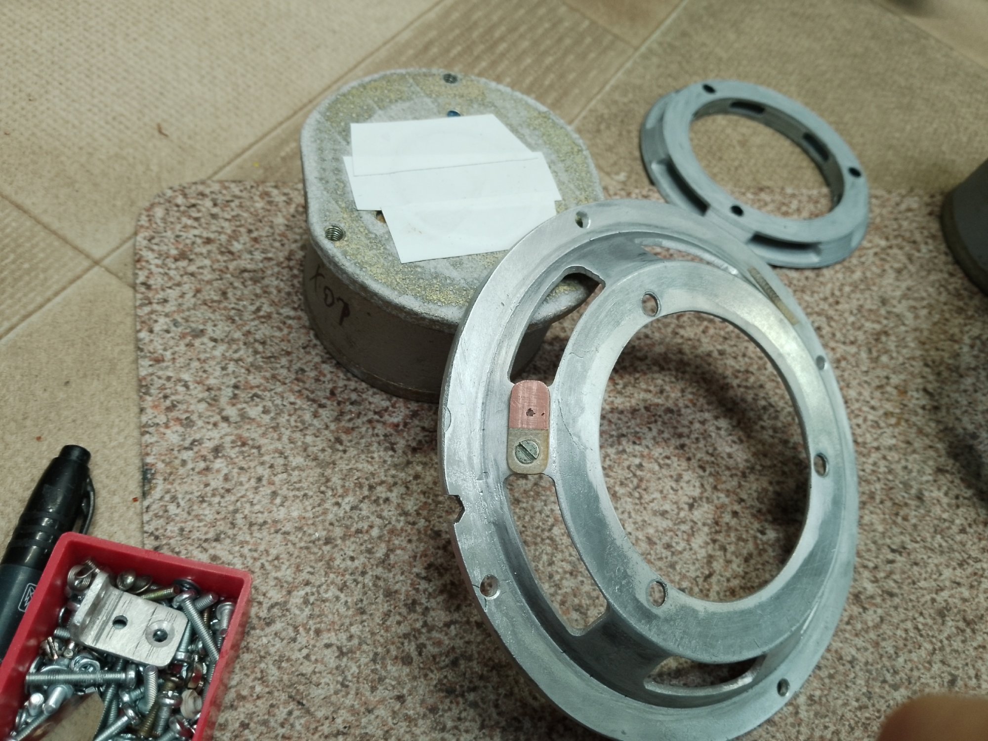

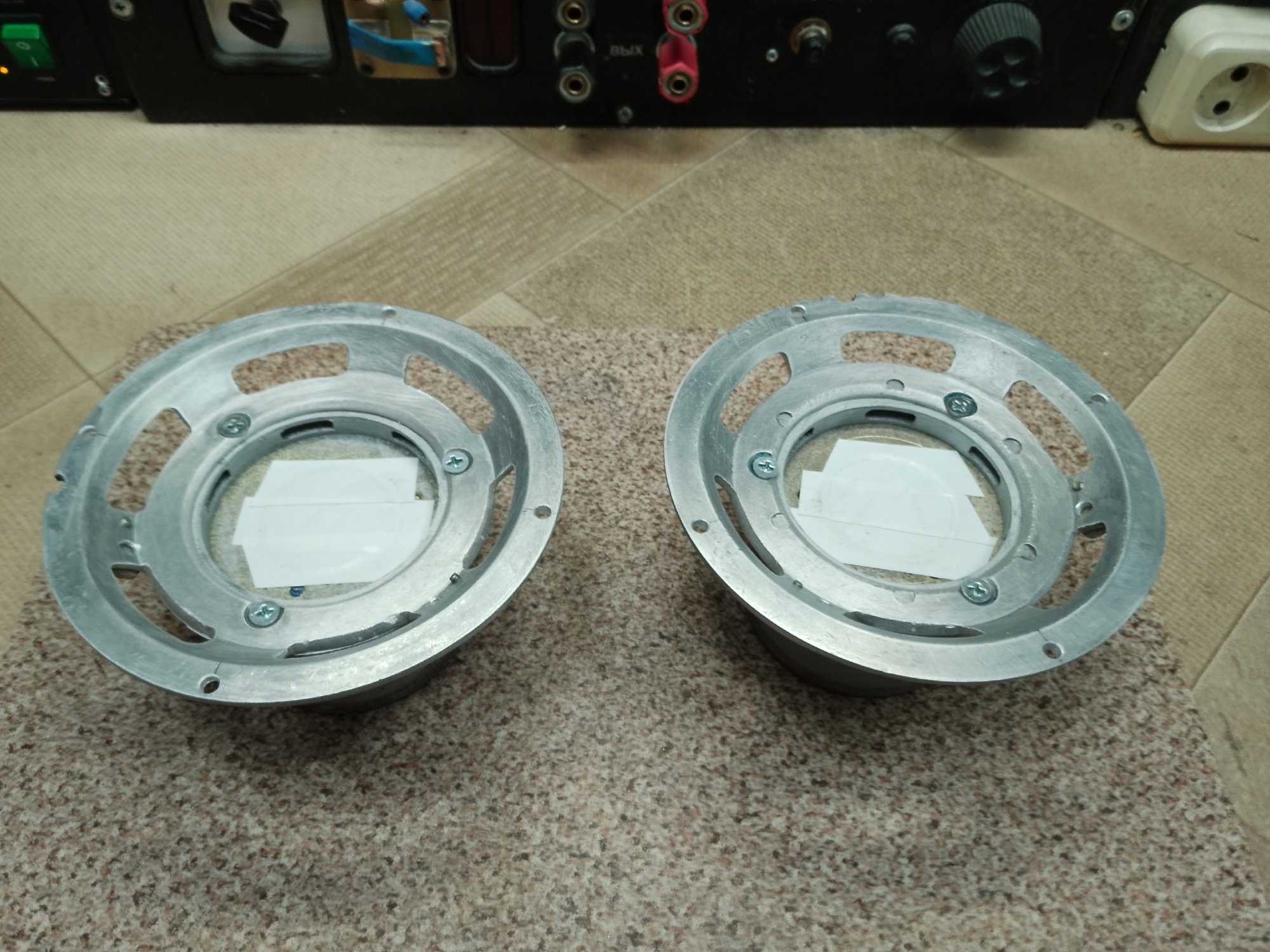

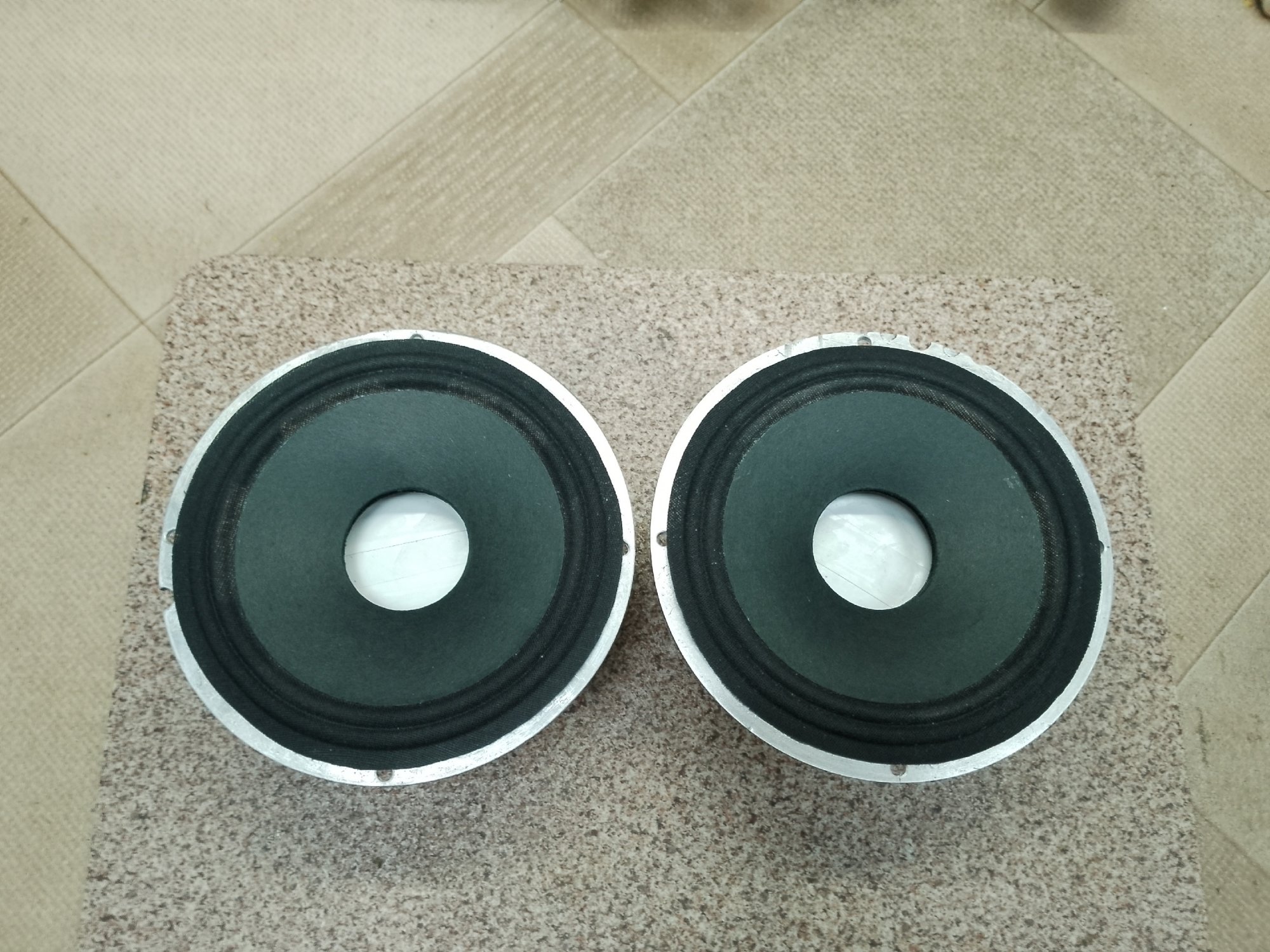

У меня давным-давно эта мысль - добавить пищалку без корпуса на верх,
причём и пищалки есть с лучшей АЧХ именно без корпуса, считал что это их резко улучшит, рад что не я один так думаю.
И вторая мысль - заменить или доработать эллипсы из этих колонок.
К сожалению, их размер нестандартный, это неудобно.
Поэтому доработку думаю такую: вскрыть и разобрать эти динамики, проделать в них отверстия, как я уже делал с 3ГД-31, этим уберём горб внизу и расширим диапазон вниз что позволит изменить частоту раздела, АС гарантированно зазвучат лучше.
Единственное препятсвие - вряд ли их соберу, или убъю при разборке, но в запасе есть козырь Мешин. Если послать с поклоном ему разобранные динамики, он их соберёт, он даже объяснял как, но мне это не по силам.
Кстати, еще одна (вернее - много) моя бредовая идея - это самодельные полочники-трёхполоски, настоящие. Что-то не помню чтобы их массово делали. Но они как раз для дома - небольшой объём и повешенное качество.
Можно считать, одну такую сделал, результат хороший. И небольшие по размеру, хотя достаточно высокие, занимают мало места, а качество выше чем у средних полочников на подобных динамиках т. к. решается главная проблема полочников - качество на СЧ. Уже не надо тянуть НЧ динамик как можно выше, да и ВЧ динамик можно взять для работы от 5 кГц.
Окажись я сегодняшний во времена 10МАС-1, я тоже бы взвыл от отчаяния и невозможности их как-то улучшить. Причина простая, я помню те собачие времена, когда не было ничего в магазинах. Из динамиков - ГДРовский для карманного приемника с магнитом в пластике. наш 0,25 Гд-чегототам, и все! Дырку от бублика тебе. а не Шарапова. Иди в ателье, договорись с мастерюгой, он тебе за установку возьмет , зато получишь свой 1 ГД-9. Или в комиссионку , там кое-что было.

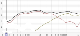

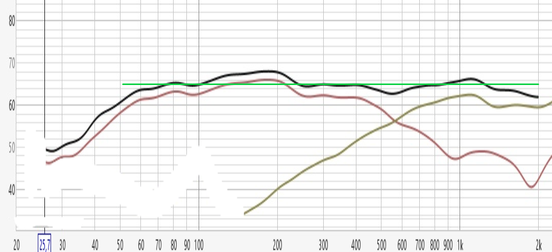

Вариант параллельного фильтра, для сравнения с последовательным на слух. ВЧ звено без изменений.
Отличие от последовательного, последней ревизии:
Если вдруг вылезет горб на 800...1000 Гц, то со старта убавить 7 мкФ до 6 мкФ.
АЧХ по последним данным (после исправления мелкой погрешности в ФВЧ):
Осталось вытянуть +2дБ на стыке 4 кГц Фазой*, +/- всё. Ну, на слух по +0,1 мкФ подбрасывать в параллель к 1 мкФ, вариант.

Предлагаю опробовать схему
Ниже 3 кГц разницы нет, от 4 до 10 кГц +1,5дБ уровня.
Нашёл ошибку в своих расчётах. Я поставил в качестве НЧ динамика схему замещения одного 35ГДН-1-8 вместо двух 35ГДН-1-4. Всё из-за того, что первоначально я нарисовал схему на двух 35ГДН-1-8 в параллель, а потом по ошибке оставил один из них.
Влияние ошибки смешное: на СЧ полосу: отсутствует, на НЧ полосу: -0,3дБ на частоте 500 Гц и -0,2 дБ на 1 кГц...

Посмотрю как получится, сейчас завал образовался, руки не доходят до колонок, хоть и чешутся.
В REW пытался разобраться с этим окном временным, потом в Arta попробовал померять, там всё сложнее, вникать ещё больше нужно,
и привыкать к интерфейсу.
На шуме поводил микрофоном в стороны - провал на 4кГц образуется в этой области
при смещении вправо пропадает.
Микрофонный кабель подлиннее и стойку заказал, а то направлять и выставлять - сплошное мучение, микрофон у меня на палке зажатой в тисках, а выставление приходится делать двигая колонку - естественно отражения возникают и от стены и от стола и от хрен пойми чего ещё, и отражения эти меняются с перемещением колонки, мрак. Думаю перемещая стойку всё будет более предсказуемо.
Фильтры попробую и параллельный и последовательный и с новыми номиналами на ВЧ, просто пока всё не до этого.
с какого расстояния?
О! Ну тогда наша оська идёт из центра мишени, осталось перебросить полярность ВЧ. Разница фаза/нефаза сколько?

45см примерно, в фазе - нефазу не смотрел, просто с артой знакомился крутил вертел, смотрел изменение графиков, пытался приноровиться
С бОльшего расстояния разница фаза/нефаза напротив яблочка будет другая, ибо ось направлена из яблочка немного влево, к ВЧ динамику. Лучше бы, конечно, в сторону СЧ, но что уж есть.
Оказалось, что у Nikki самые отвратные условия измерений, с какими я только имел дело. По факту, ниже 700 Гц без отражений может быть полная степь.

Пока с колонками всё заморозилось, условия не позволяют ими сейчас плотно заняться, но вот руки всё равно чешутся что-то поделать, пусть даже не в рамках данной акустики.

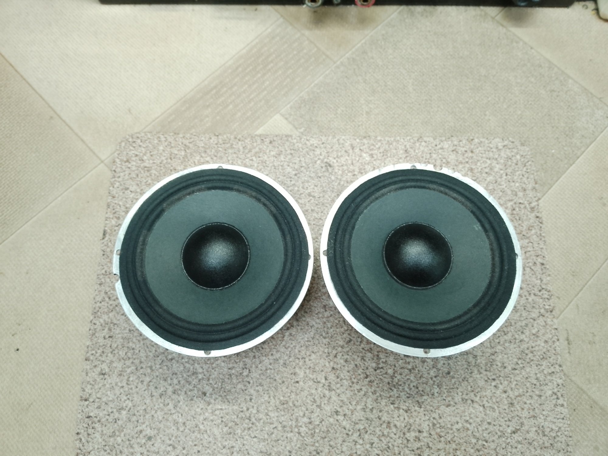

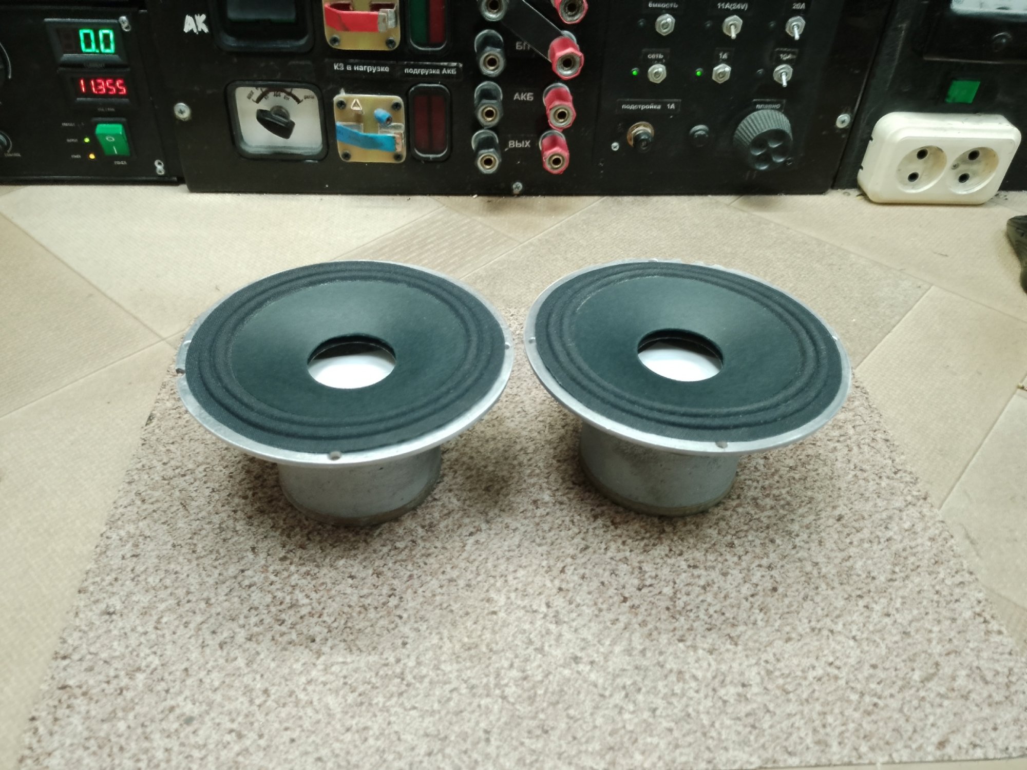

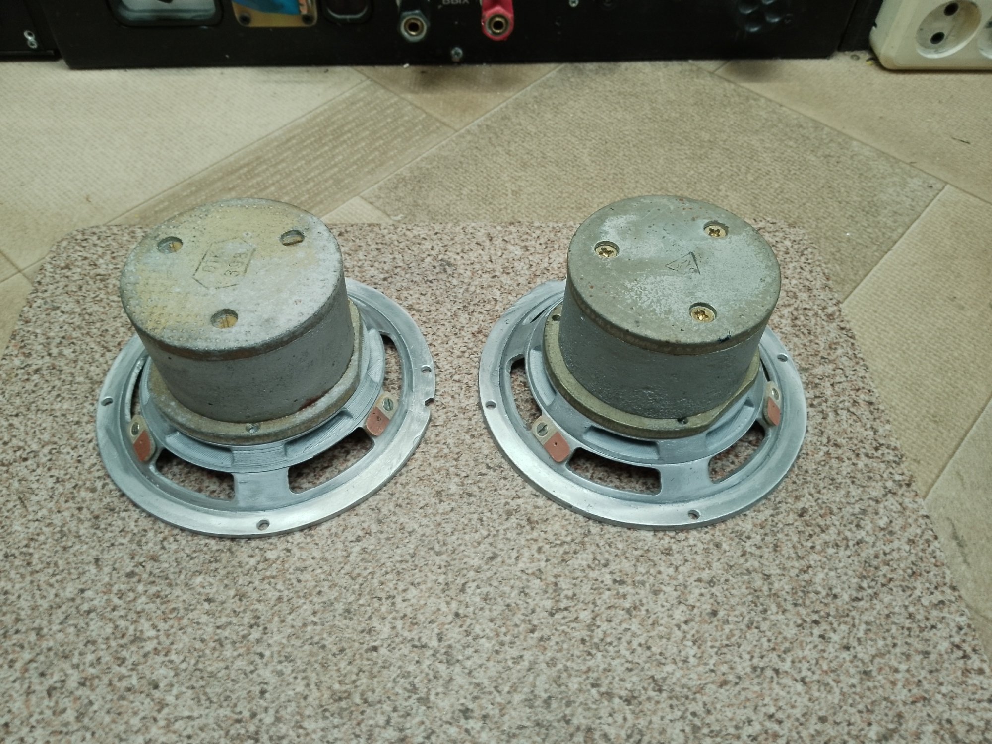

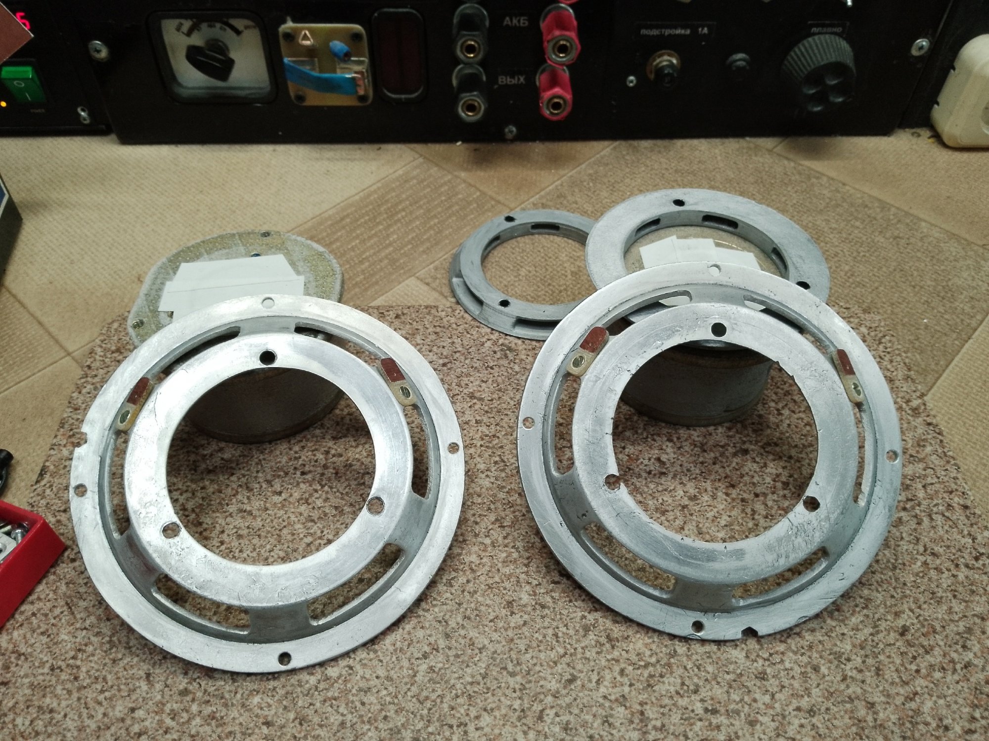

От 35гдн осталось несколько корзин, мне алюминиевые корзины вообще нравятся, решил как-нибудь использовать, сделать что-то полезное.

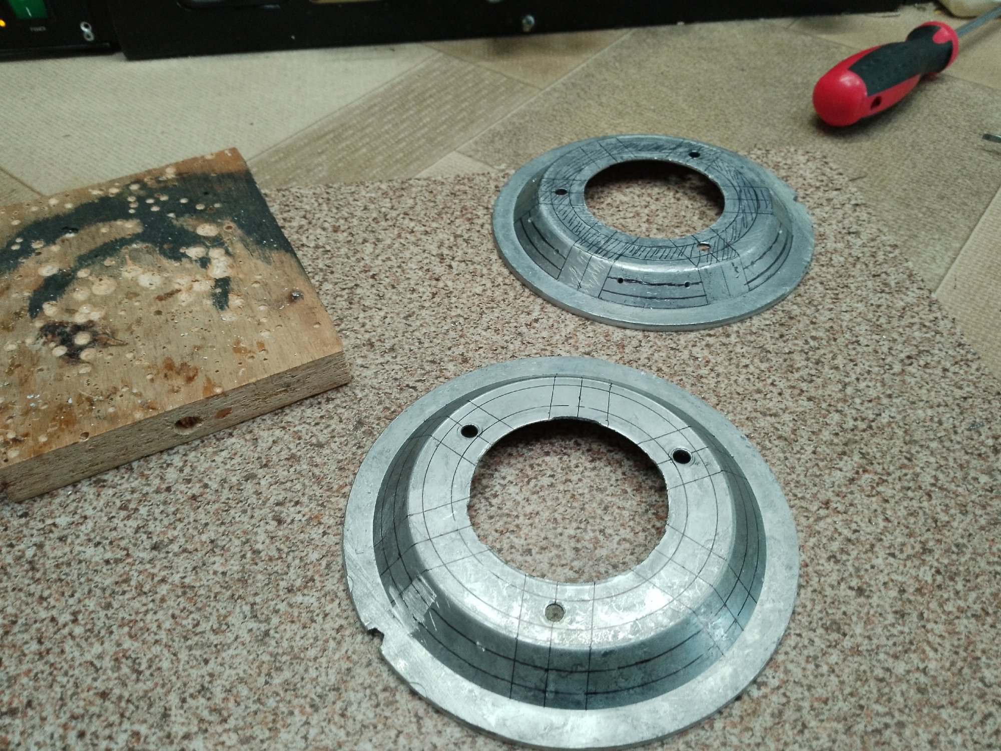

Подвал у этих корзин внушительный, подумал можно из него корзину для СЧ какого-нибудь сделать. Отпилил, расчертил:
Жаль выемка от винта контактной площадки осталась.
Дальше выпилил окна
Так же напечатал проставки для крепления мс
Из текстолита сделал контактные площадки, прикрутил
Ну и скрутил корзины с мс
Цш будет крепиться к полке образованной проставкой
Диффузор почти плоский, подвес матерчатый
Катушки пока не намотал, с пыльниками не определился, мб такие поставлю
А может поищу более пологие, или меньше по диаметру
