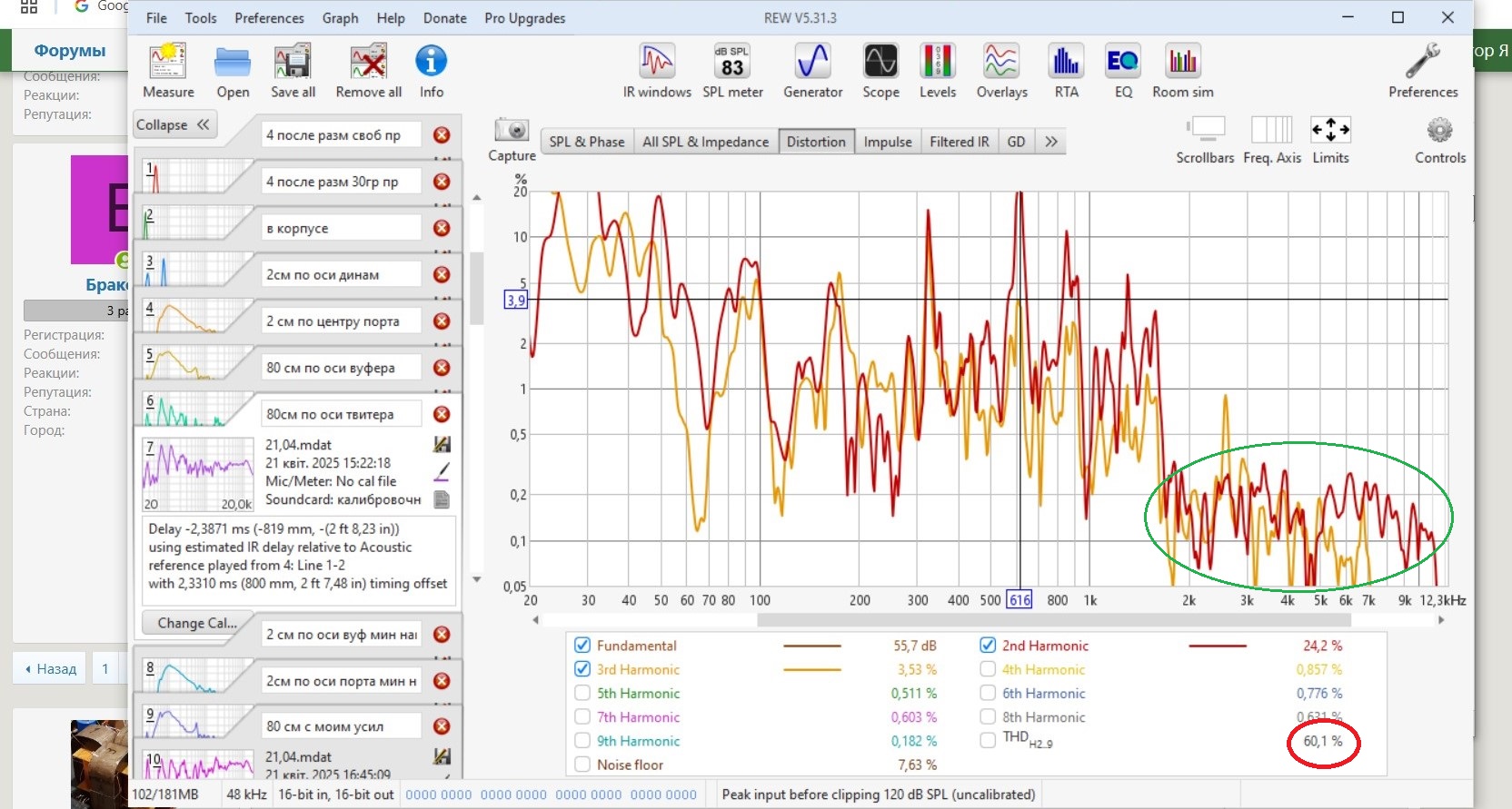

Ок. Хорошо. Засуну микр и проверю что там дует. Потом выровню ЦШ , изменю прямоугольное сечение на усеченный конус вставками и наконец отрежу 3 см полки что бы сделать частоту резонанса 60 Гц. По другому незя. :cool:

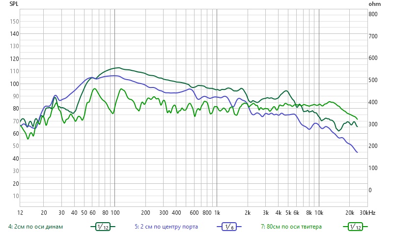

частота фазоинвертора определяется насыпанием на диффузор бус
А микрофона вместо бабушкиных бус не подвезли? Вот результат перестройки ФИ с 60 на 50 Гц, провалы надо смотреть в 1/12 октавы.
minus-10-png.91268
Николай да по измерениям всё понятно. Как физически я поменяю настройку если полка вклеена в не разборный корпус? Есть у меня одна задумка. Пока озвучивать не буду. Проверю на месте и покажу результат
Во-первых, настройка нормальная. Во-вторых, вниз настраиваем уменьшением сечения. Вверх сложнее...
Вот, отличная картинка - прирост по уровню аж 3-4 дБ просто за счет перестройки ФИ
Эту AF-11 с настройкой 60 Гц слушать невозможно, с настройкой 50 - лучше, но слышно работу ФИ. Настройка закончилась при 40 Гц.

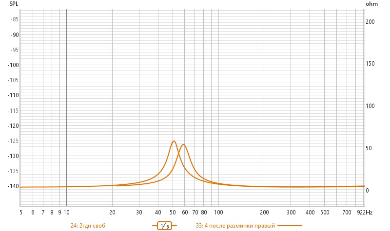

сначала пробовал безо всего, бас более жесткий и объёмный, потом добавил поглотителя в виде овечей шерсти и синтетического волокна. Импеданс динамика снизился и резонанс сместился немного вниз. Бас стал помягче, но надо лишнее убрать что то не то
Дело за малым. На 80Гц глянуть поведение динамика , в возможных вариантах : оптимальная АЧХ , АЧХ с выбросом на нижнем срезе, АЧХ с спадом на нижнем срезе. И многое прояснится.

Колонка создавалась для динамика 25ГДН3-4 с резонансной этак Герц 45 , не для 10ГД-34 с его нынешними 58. Отсюда нестыковка. Басовик гудит на 80, порт отстал от него далеко, совместного звука нет . Откроем порт- басовик улетит за сотку Герц, замычит. АЧХ получит выброс выше резонанса. В мусорку такое.
Эту колонку я в свое время измерил, даже где-то есть картинка. С обычным динамиком там позорный результат, не пыжьтесь, не получится.
26,442
12,314
Подробнее можно при каких условиях это выполняется?
Выполняется микрофоном в упор к басовику и смотреть острым взглядом на поведение АЧХ в районе 80 ГЦ. Можно сперва заглушить порт, увидеть исходную АЧХ в ЗЯ. Потом размышления.

Так у меня 25ГДН 3-4. Значит надо пробовать у динамика понизить резонансную.
Спасибо! Да нашел данные с вегалаб Цитата ! "нижний срез и поведение динамика на этой частоте смотрим в упор микрофоном к динамику, басовую полку и верхний срез- на метре.
В упор к динамику - обращаем внимание только на левую часть, всё что справа неважно.
На дистанции полметра-метр уже сказывается влияние фронтпанели и формы ящика, поэтому ачх заметно меняется в плохую сторону. Это обычное дело. "

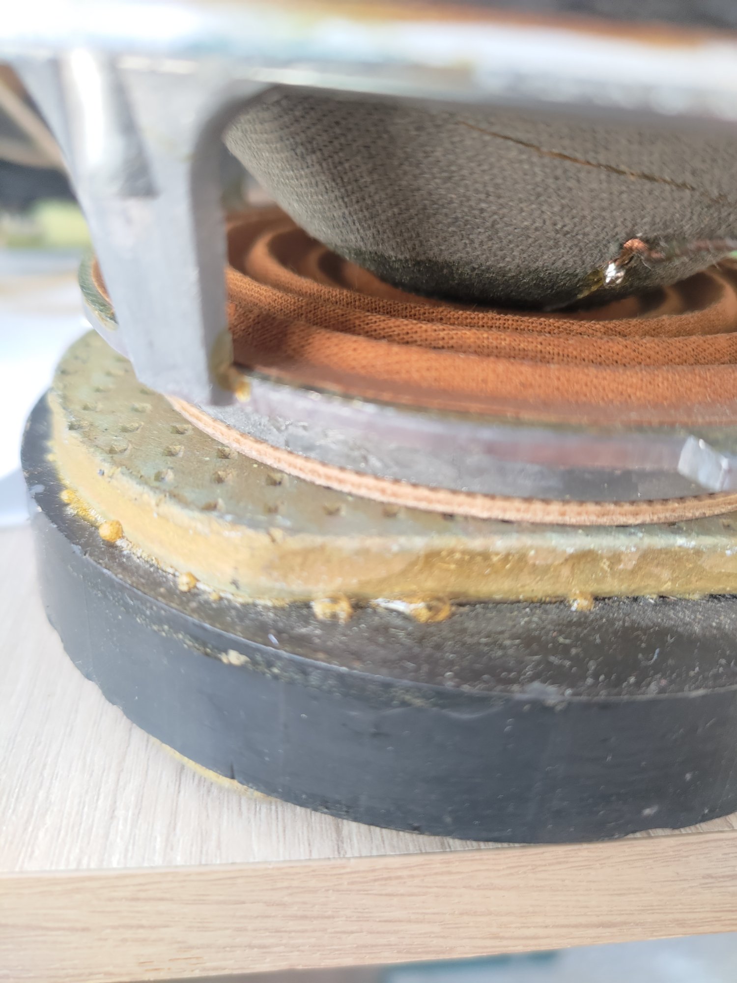

С резонансом в 58?????? И что вы тогда хотите от него. Мять его нужно тоном герц в 15-20, чтобы не гудело кругом. В моем случае динамик уехал с 58 гц на 48 , бас ожил. А если между нами, то лучший щелевой порт в виде отверстия в стенке колонки, а не в виде слота, узкого и длинного. В погоне за чудом все кинулись повторять этот экзотический порт, не ведая, как потом его настраивать .

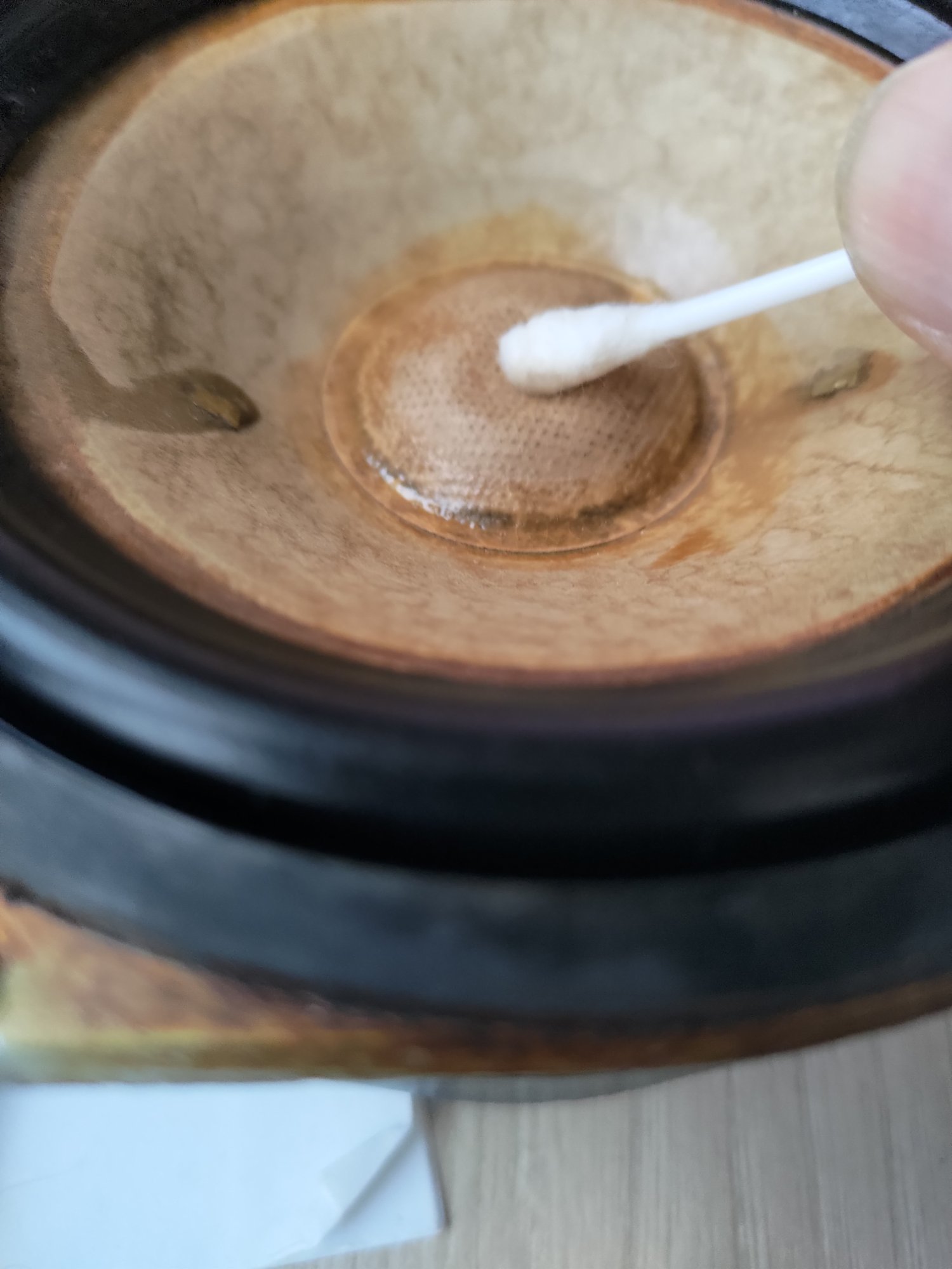

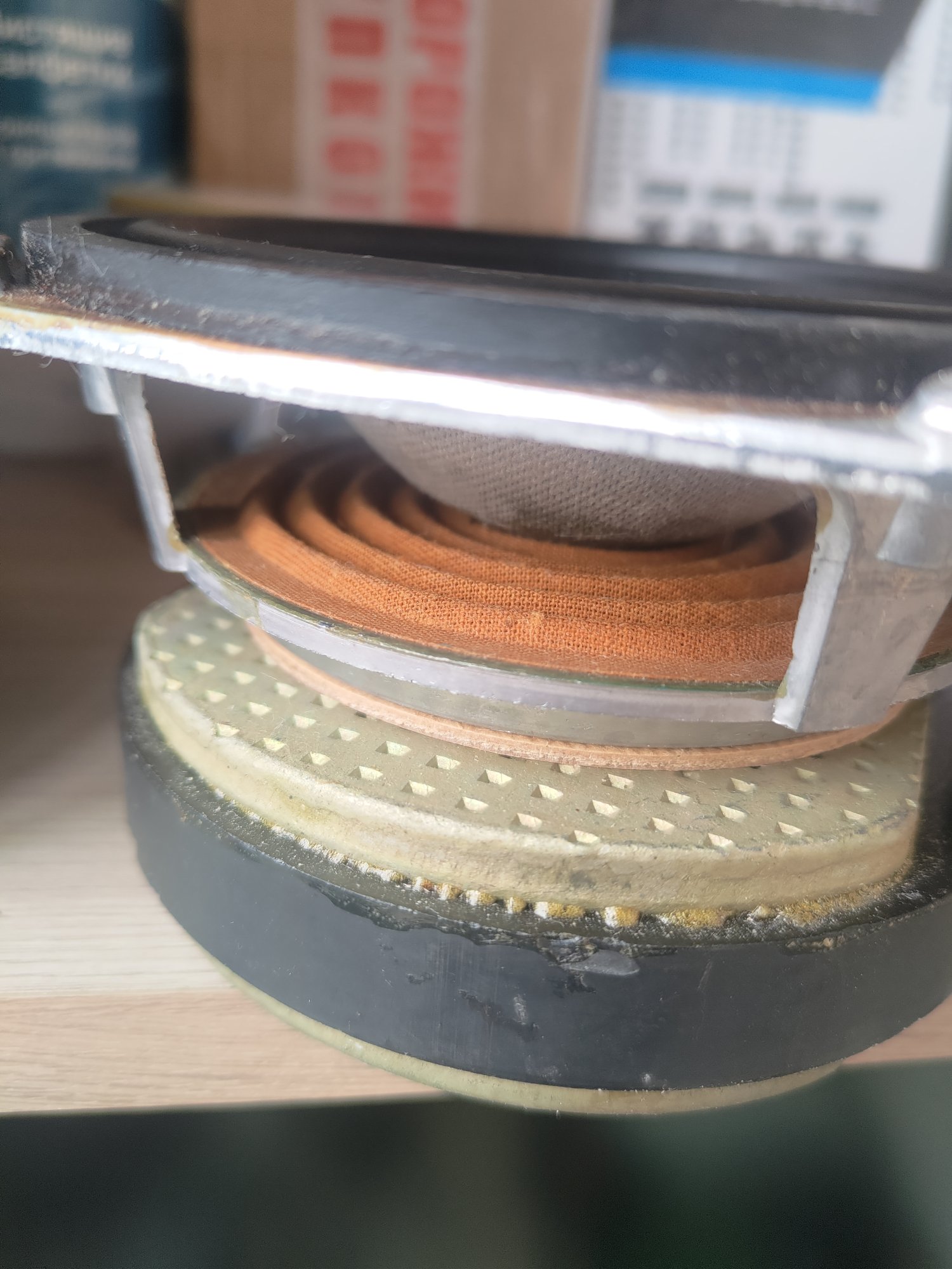

Ну вот же! Я знал что не придётся ничего пилить (пока). Подскажи дорогой человек чем выровнять ЦШ. Пишут что водовкой можно смочить. Было описание вообще разобрать динамик и восстановить в духовке ( ноя этого я делать не буду).
Интересно, такая разминка (печени динамика) насколько долго действует? Синьор Бракодел вроде восстанавливал подвесы мазью для покрышек, но про разминку я ни бум-бум
Уууу. Про шайбу не ко мне. Тут есть вундер-майштеры, один Мешин десятерых стоит.
