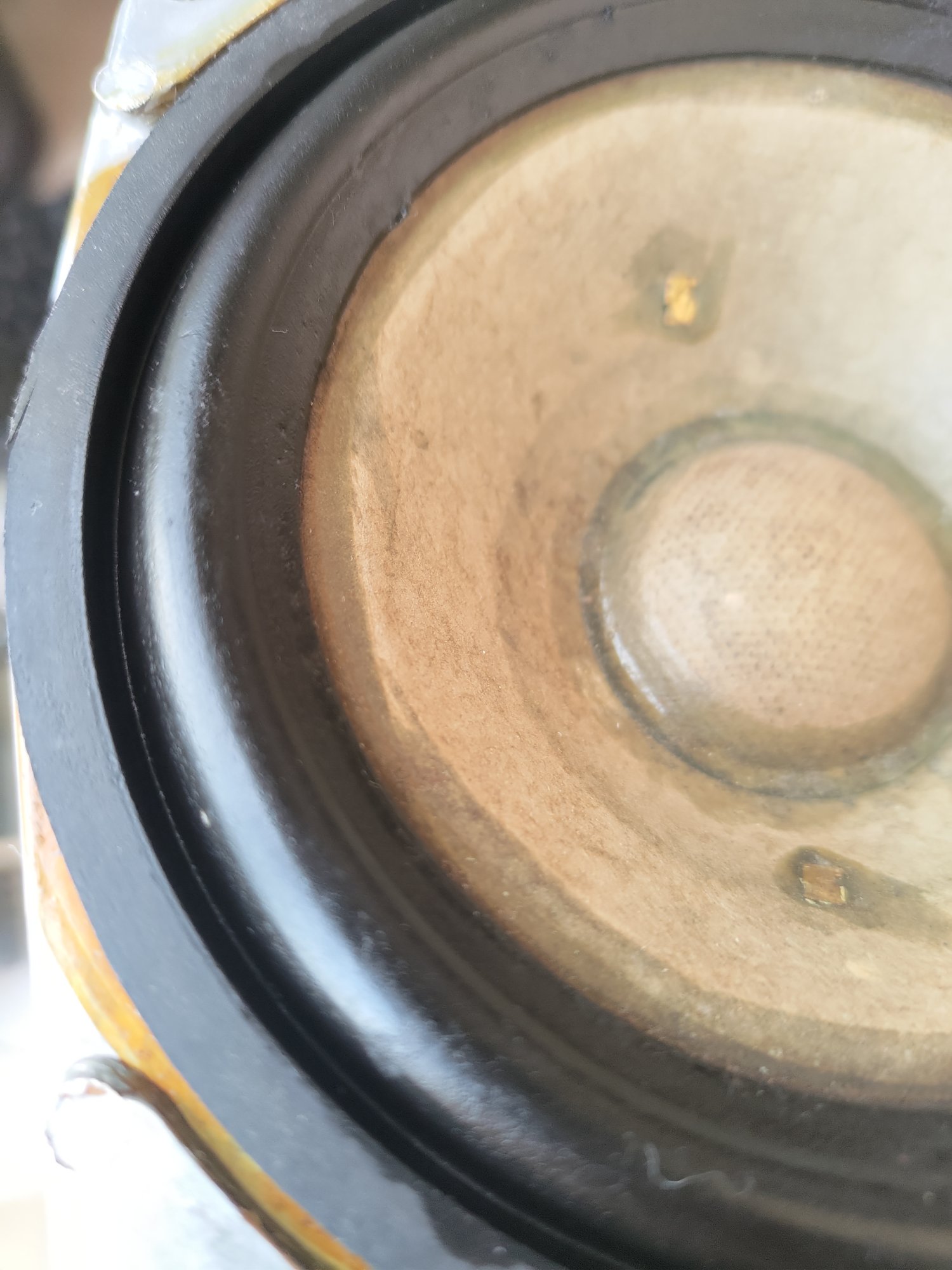

сначала пробовал безо всего, бас более жесткий и объёмный, потом добавил поглотителя в виде овечей шерсти и синтетического волокна. Импеданс динамика снизился и резонанс сместился немного вниз. Бас стал помягче, но надо лишнее убрать что то не то
Вам виднее и слышнее. Поглотитель хорошо гасит стоячие волны на СЧ и ВЧ.

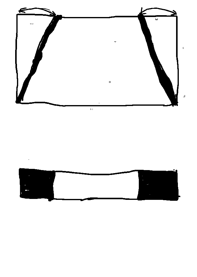

Щелевой фазик можно попытаться настроить узкими рейками, по длине равными фазику. Можно гофрокартон использовать. Уменьшить выходную площадь.

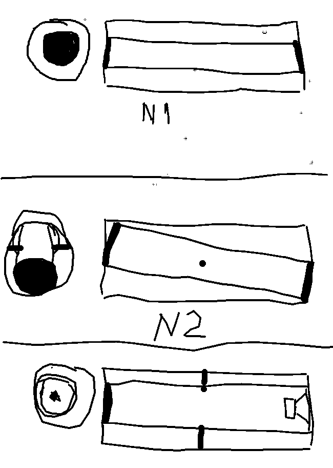

А можно из одной прямоугольной, в сечении щели, сделать щель с переменным сечением или даже две -три трубы с разными частотами настроек. Эх, где мои 17 лет..._kluch
Так не получиться. Это надо было закладывать на этапе проектирования корпуса. Сейчас на склеенном корпусе могу только изменить площадь порта уменьшив отверстие и уменьшить длину полки уже отрезав кусок.

тоже об этом подумал в самый последний момент после прочтения. Изначально хотел просто вырезать сектор из полки внутри. Теперь есть чем заняться на выходные _pila
_rubanok _post_
Связываться с щелевым портом ,тем более делением на сектора и прочее не советую . Щелевой порт расчитывается аналогично обычному круглому, с поправками на паразитные резонансы возникающие в самом порте . Чем длинее порт ,тем более выражены эти резонансы .
Никаких дополнительных плюшек от короткого щелевого порта против круглого обычного не добиться .
Если уж так хочется , то сразу лабиринт пилите .

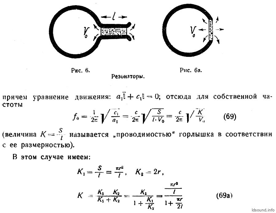

Вот картинка из сети , не самая лутчая , но зато всё понятно
