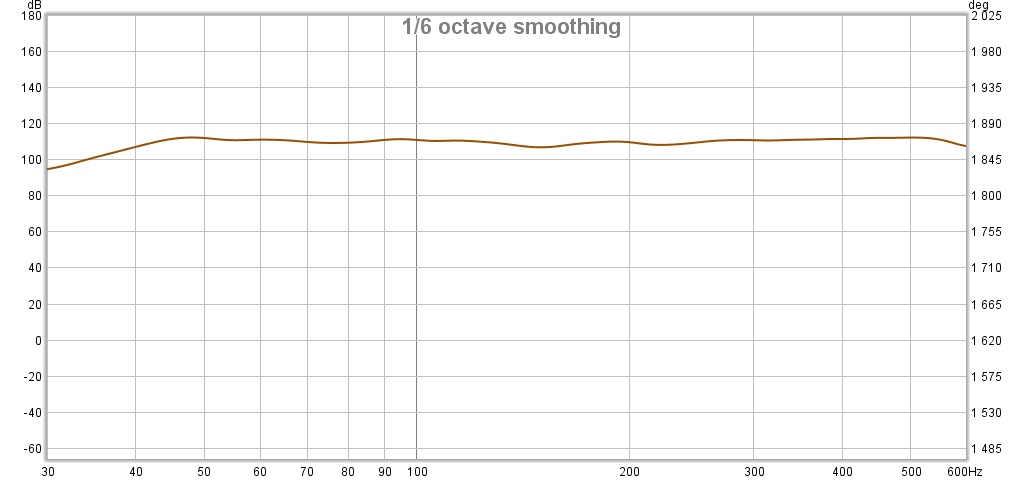

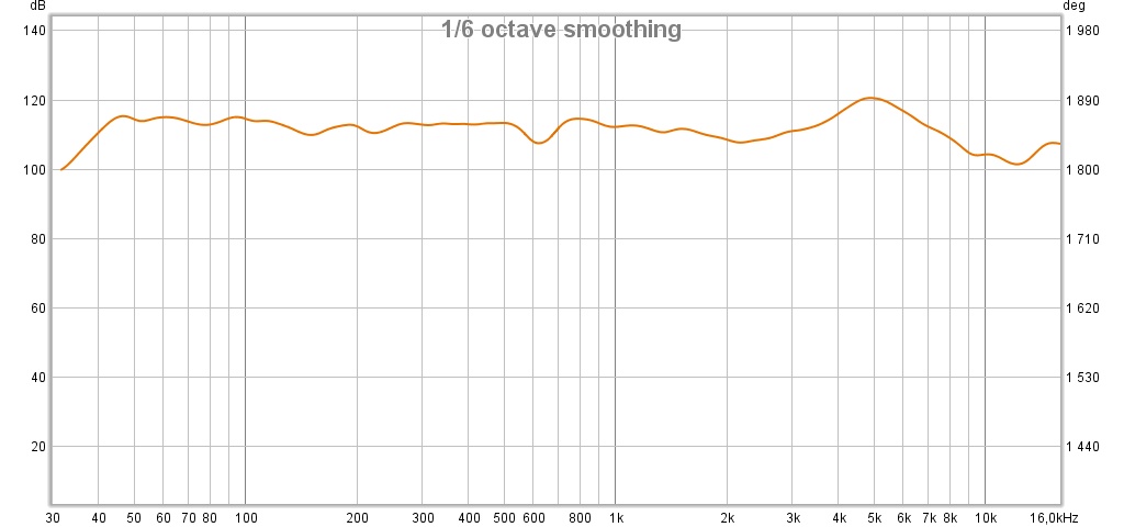

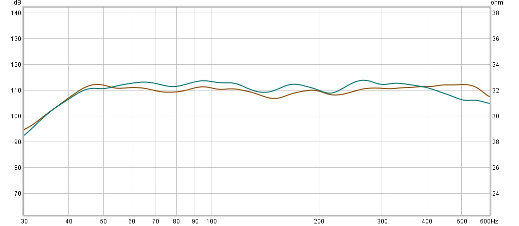

Ну что же, за абсолютные данные не ручаюсь, в силу качества применённого микрофона, но относительные должны быть верны.
Так выглядит полная частотка 25-ГДН-3-4 в оформлении Шохова. Одна головка, без фильтров и пищалки.
Это - частока 25-ГДН-3-4 в диапазоне 30-600 Гц в том же оформлении.
А сейчас - интересное. Это сравнительная характеристика Шохова и Салтыкова в диапазоне 30-600 Гц. Салтыквки голубенькие, Шоховки коричневые.

Такого не бывает потому что не бывает никогда. без фильтра динамик вырастет отдачей на средине, потом спад , потом крутой спад. Для чего нам и нужен НЧ фильтр, уравнять полки сч и нч и сформировать верхний срез.

Да уж, слишком ровно от 50 Гц.

Что есть, то есть. Что на экране, то и тут. А микрофон - "от Скайпа".
А вот такое Салтыковки нарисовали с 25-ГДН-3-4 и 4-ГДВ-1. В 12 Дб уложилось от 39,5 Гц.

я чего бурчу, потому что непонятны условия измерений. АЧХ басовика в конкретном оформлении, с фильтром или без, ближнее поле или дистанция, микрофон на оси динамика или в совместной области порта и динамика, . вот почему. И все ну ооочччень ровно. Что наводит на раздумья. Хотя, 20 дБ на сетку - тут любая кривуля выглядит принцессой.
20 дБ на сетку- это как понять Александр? Опять пристаю...
