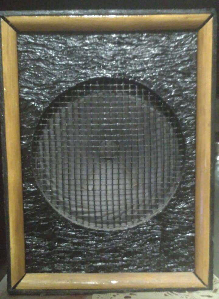

Сначала я думал использовать это временно, но потом знакомые, которые заходили ко мне так выражали одобрение моей конструкции, что решил не менять. открою завесу. это фанера 12мм покрытая сверху туалетной бумагой, пропитанной ПВА с водой и смятая кисточкой для складок, после высыхания окрашена чёрным битумным лаком, а сверху бесцветный лак. я бы просто покрыл бы фанеру морилкой и лаком, было бы красивее, но фанера была в наличии только слишком покоцанная и пришлось выдумывать. но зато сейчас корпуса играют бликами на складках и переливаются на свету

Вот же прикипел к новинке!
С этим сабиком отлично звучат мои двухполоски на 6-ГД-6. Правда, в частоту раздела понизил до 150 Гц. В таком режиме 6-ГД-6 в четырёх литрах еще не добираются до пика на резонансной и звучат намного чище, чем широкополосном режиме с попыткой выдавить из них низ. Зря я пренебрегал системами 2+1, совершенно зря. Спасибо Шорову, надоумил!
Жалко одно, заканчивается время на нерациональную сторону жизни. Но ничего. Второй агрегат уже размечен. Запал я на него. Но в этот раз пойду таки на циркулярку, а то ножовкой да руками... похоже, разучился :)
С этим сабиком отлично звучат мои двухполоски на 6-ГД-6. Правда, в частоту раздела понизил до 150 Гц. Зря я пренебрегал системами 2+1, совершенно зря. Спасибо Шорову, надоумил!
на мой взгляд правильное решение - ниже 120 Гц звук не направленный для человеческого восприятия. Самое то для 2.1
26,157
12,132
Как говорят в Одессе, вы будете смеяться. Но.
Направьте микрофон на басовый динамик, запомните его ачх. Потом кладете микрофон рядом на диван и снова смотрите. И если найдёте два отличия на частотах до 700гц, я сниму шляпу перед вами.
Это насчет ненаправленности на 120гц.
Второе. Обвалив круто басовик на 120гц, тем более такой, который еле выполз на полку от 60 гц, вы тем самым обрушили отдачу на самой полке, превратив её в одинокий могильный холмик на непонятной частоте. (по секрету: частота верхнего среза в норме берется как десять частот нижнего) Во-вторых, такой крутой и низкий по частоте срез создает задержку во времени , звук разваливается и бас сам по себе, средина сама по себе. Чтобы это понять, надо сравнить два варианта: со срезом на 120 и со срезом на 500-700гц. желательно 1-м порядком . Тогда поймёте, что вы убили своими же руками. Эти миды тина 10ГД-34 тем и ценны, что бегут совершенно свободно до 3 кил с красивым спадом создавая слитный, быстрый и плотный звук, а вы его рвете на непонятные части, делая из мида сабовый динамик. Непорядочек-с!
boo
1 Фев 2020
57
39
9
76
Как говорят в Одессе...
Александр, скорее всего это справедливо для случая, когда речь идёт о полном громкоговорителе, о системе 2.0.
Но в случае системы 2.1 ситуация всё-таки несколько иная. Здесь нужно получить как можно более плоскую полочку на частотах от 0,3 К у сателлитов. Кстати - для любителей винила - сведение на пластинках до 0.3 К шло в моно, специфика такая записи, и на этом свойстве основана была система подавления синфазных колебаний инфразвука от вертушки без нарушения низа в записи, да Вы помните. В ALSA так по дефолту сразу же выставлена частота раздела 250 Герц. Если сателлиты PL-60 - это работает хорошо, если 6-ГД-6, то можно и нужно опустить раздел. Но здесь - на слух, экспериментально по слышимости. Притом в разных помещениях по-разному. Скорее всего сказывается фаза и нужно адаптировать.
Но и раздел, близкий к 800 Гц... Знаете, у связистов есть такое понятие - "полтора восемьсот". Как-то не принято трогать линейность и фазу в диапазоне 0,3 - 3,4. Ну, может быть я не с той стороны подхожу, но раздел на пике чувствительности уха... там же малейшее вмешательство будет слышно. Что будет с голосом?
Я не оспариваю что-либо, просто не всё понятно. Я как бы специалист из области передачи звука, но не воспроизведения :)
В общем, снова: звук - искусство компромиссов.
Официальный параметр - до 300 Гц. Но тут небольшое замечание. Звук в звуковой панораме на частотах до 300 Гц не локализуется, его просто можно записывать в моно, что, кстати, и делали на грампластинках, но вот направление на громкоговоритель, излучающий звук до 0,3 К в помещении весьма даже локализуется. Поэтому расположение громкоговорителей тоже включает в себя определённую задачу. В кабинете у меня, он 2,7х3,2 метра - практически куб, что отвратительно для звука само по себе, есть три точки, для сабфуфера, когда звук воспринимается слитно. В зале нижнее звено нужно располагать между сателлитами, иначе я слышу, "откуда ветер дует" :)

Такое расположение НЧ звена будет у меня. Только частота раздела будет высокая, выше 200 Гц.
Update. Частота раздела получилась 180 Гц по напряжению и 200 Гц по звуковому давлению, фильтры - RC второго порядка.
