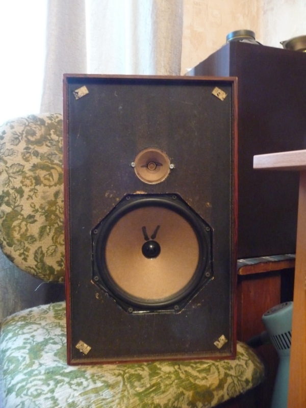

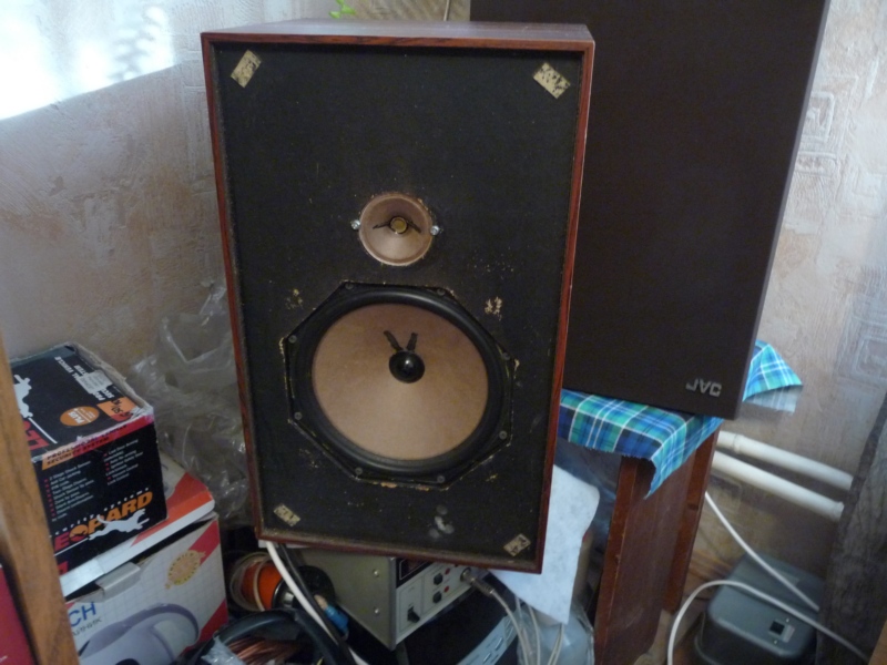

В феврале 2015 года общался с хорошим человеком. Помогал ему советами и руками. И между делом он рассказал, что никак не может побороть призвуки в акустике от Филипс. Решил от них избавиться. Вплоть до того, что в мусорку, а тут я как чьОрт из табакерки. Он мне их и предложил. С его слов:

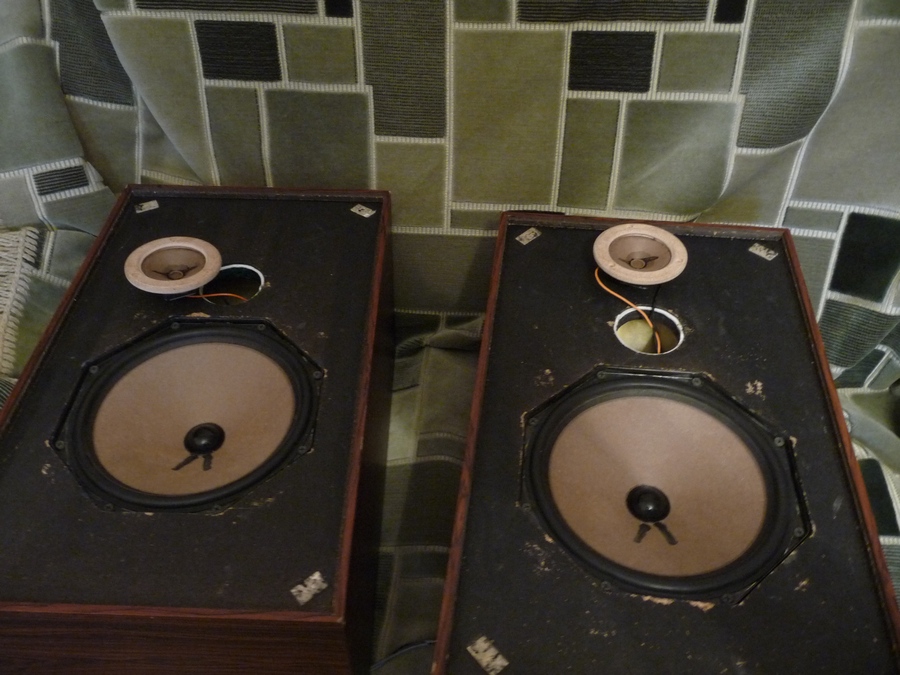

"Колонки: ЗЯ не разборный 450х270х235 (ВхШхГ), ДСП 18мм ламинированные винилом, морда утоплена на 8мм. НЧ утоплен в восьмиугольник на 5мм ВЧ-заподлицо . Отверстия по оси симметрии. НЧ 170,0 мм, ВЧ 51,0 мм."
Ну разве я мог отказаться? Тем более тогда я ещё пыхал жаром во все стороны. Не то что сейчас.
Акустику он выслал почтой. Приехала. Получил.
Многих фото нет и их последовательность, скажем так - условная. Но основное понять можно. Сразу скажу, что если кто-то увидит именно такую (видимо придётся ориентироваться на внешний вид), сразу пробуйте её прикупить. Желательно конечно, чтобы было без вмешательств в динамики.

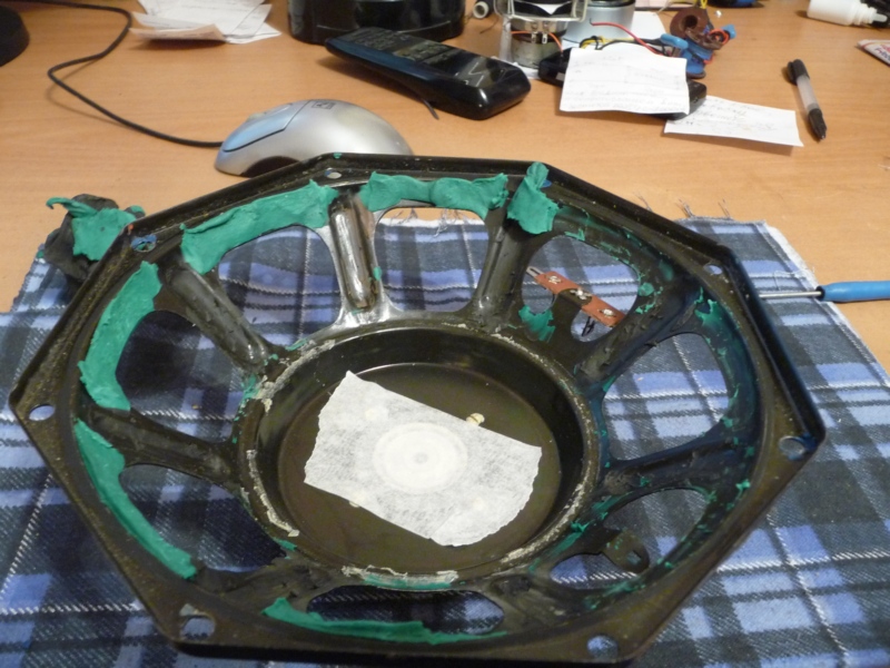

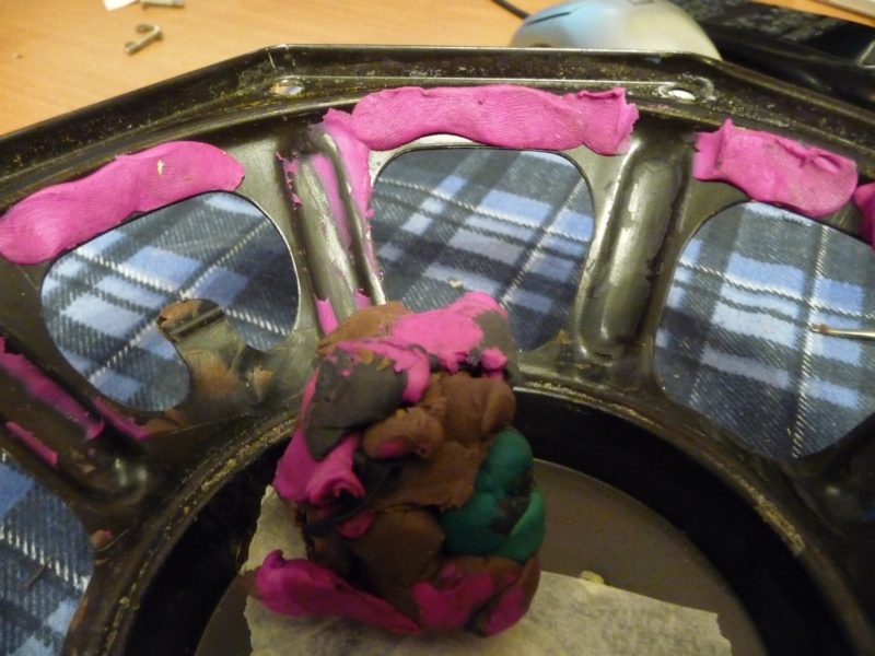

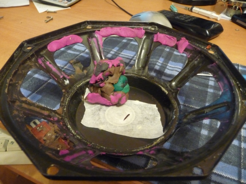

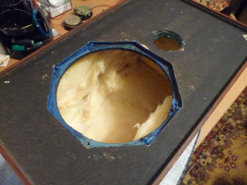

Так вот. Товарищ этот боролся с разнообразными дребезжаниями, призвуками и прочими привидениями с помощью пластилина....
Именно с того момента, я ненавижу пластилин как составляющую акустических систем, ка-те-го-ри-чес-ки...
Во всех местах сочленения динамик/корпус был пластилин
P1200269.JPG P1200270.JPG P1200268.JPG P1200267.JPG P1200265.JPG P1200262.JPG P1200261.JPG

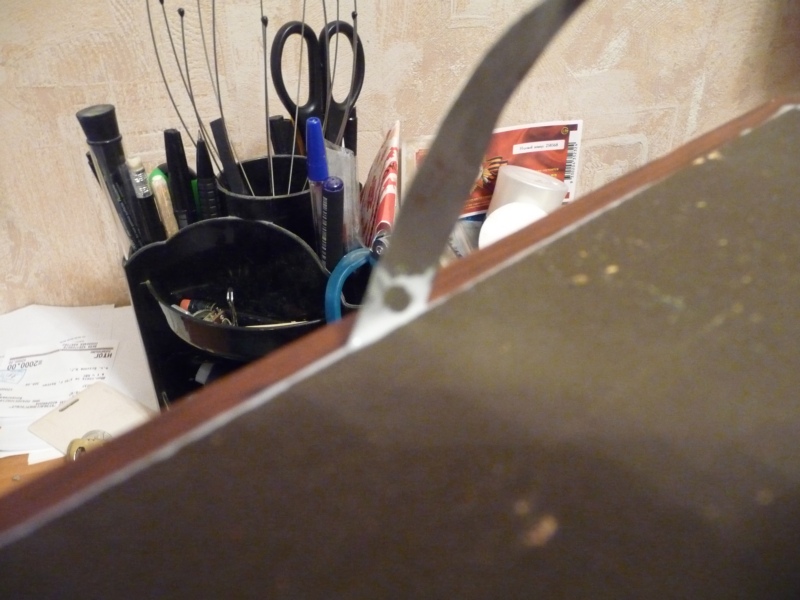

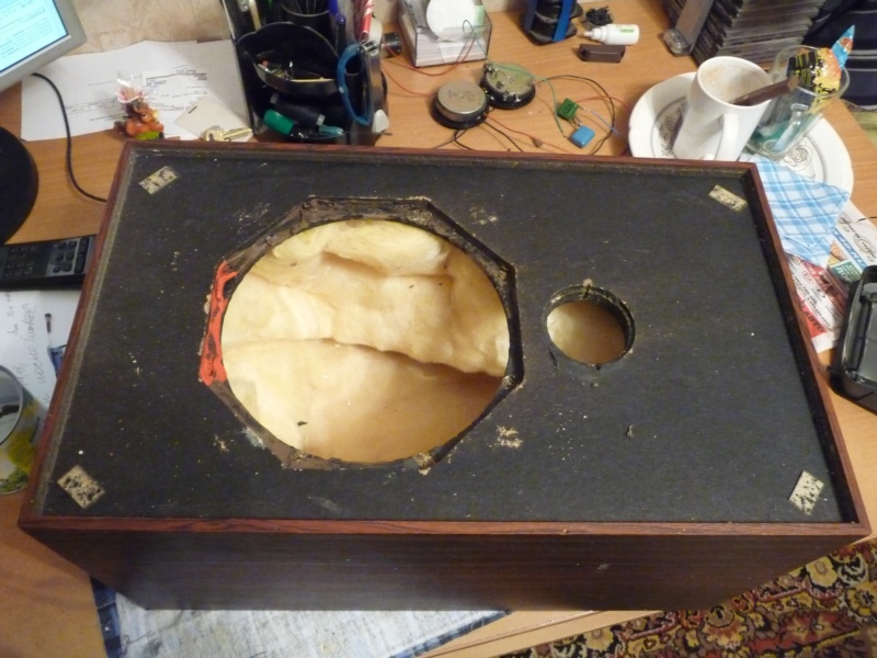

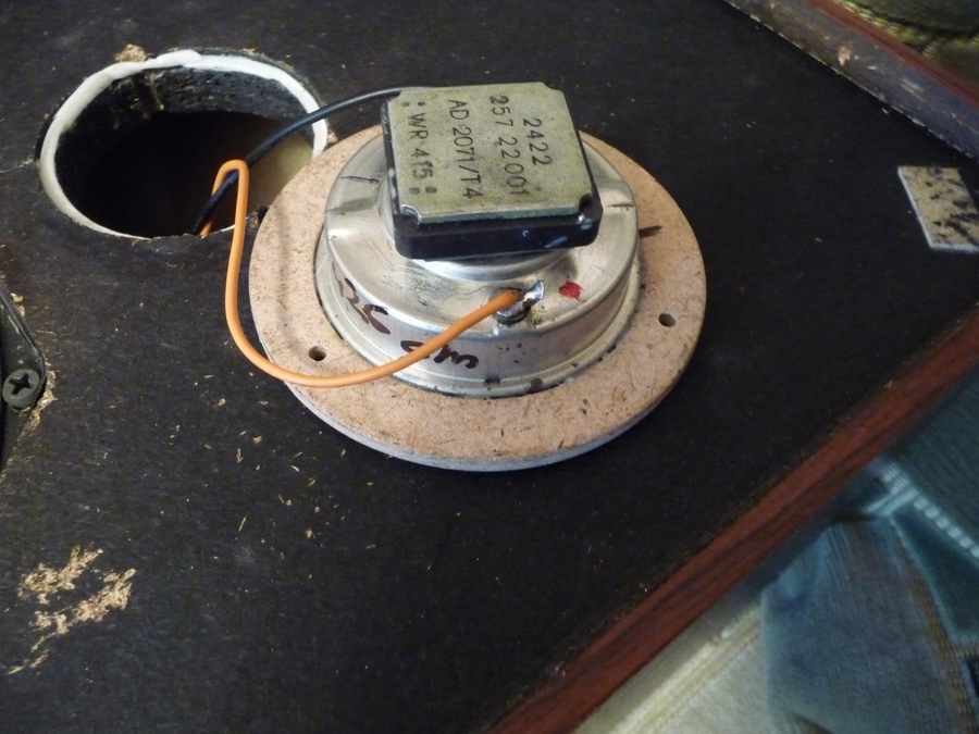

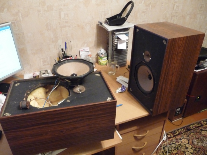

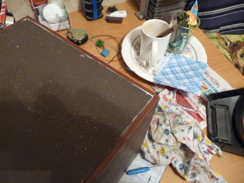

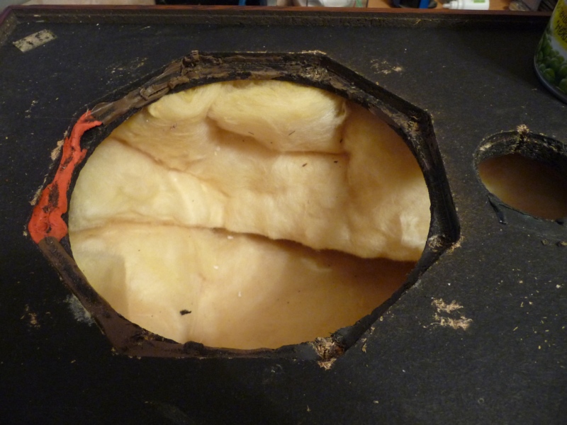

Как любая, уважающая себя контора запихивающая в ЗЯ стекловату/минвату - Филипс поступил ровно так же. Пластилин конечно же из корпуса был весь удалён. Все отверстия под саморезы были заделаны спичками и ПВА. Задняя стенка по стыку была пролита этим же ПВА

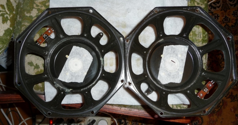

Теперь НЧ динамики...

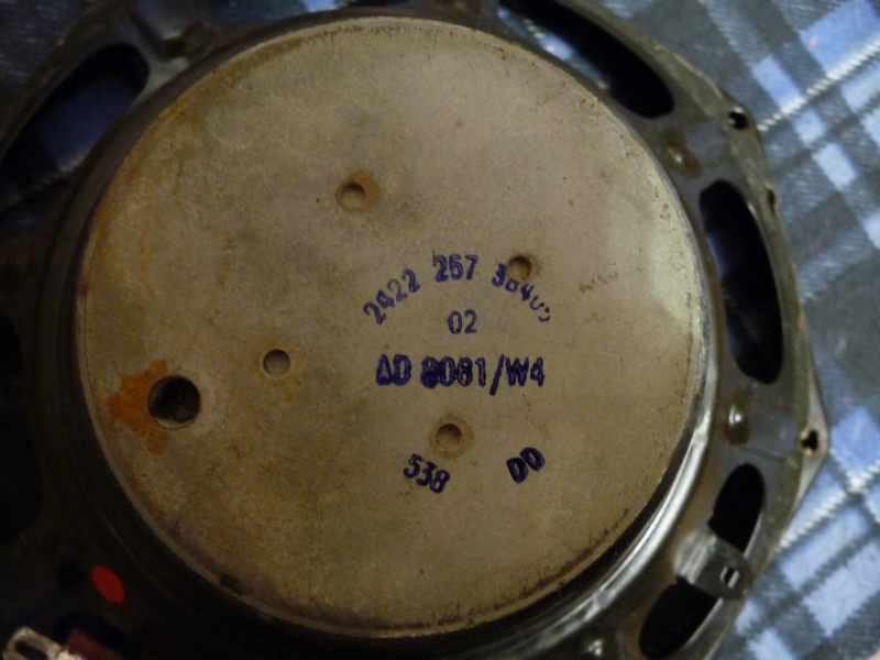

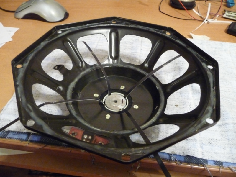

Для того, чтобы полностью освободить их от бремени "удифилизации", пришлось их разобрать, чтобы взору открылось

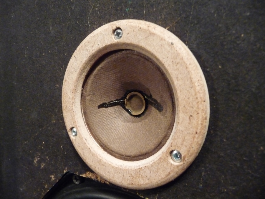

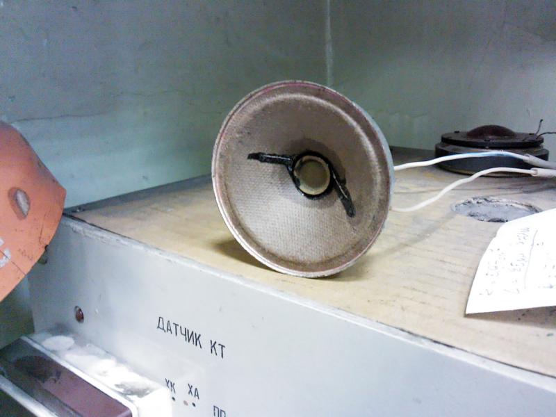

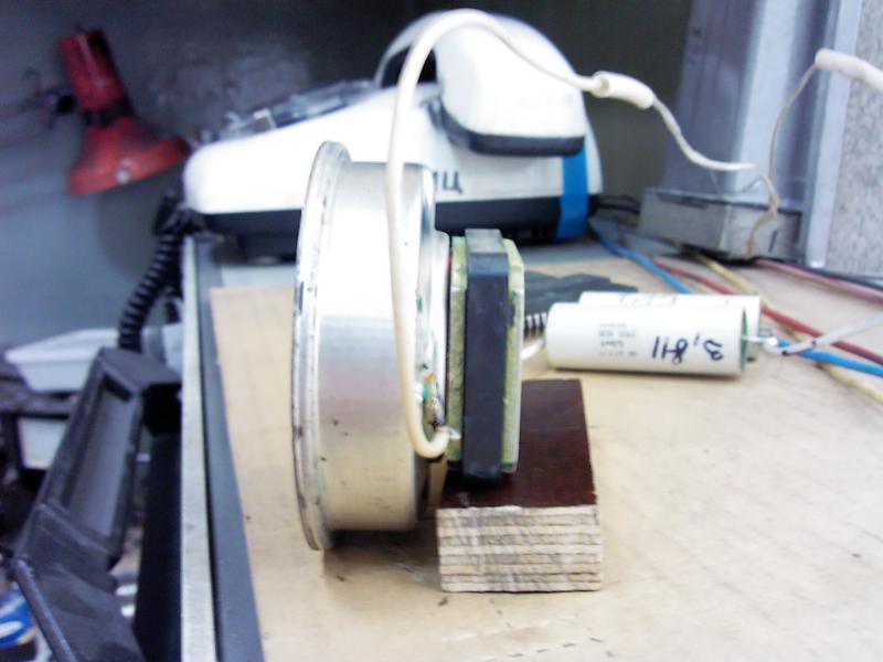

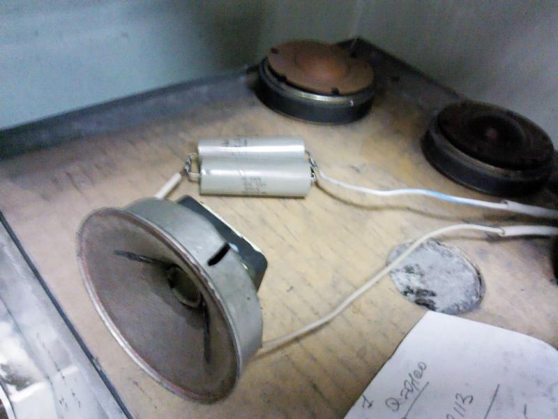

Благом было то, что хоть на диффузор не попало. Кстати до разборки НЧ динамиков никаких призвуков при их работе обнаружено не было. ВЧ были фактически не измараны и были абсолютно целы и адекватны в звучании. Их я унёс на работу на прогон.
Сразу в них влюбился. Мягонький, сочный звук. Не лишённый попыток отыграть как можно ниже и при всём при том исполняющий своё предназначение ВЧ динамик радовал бархатным нашёптыванием какой-то тайны....

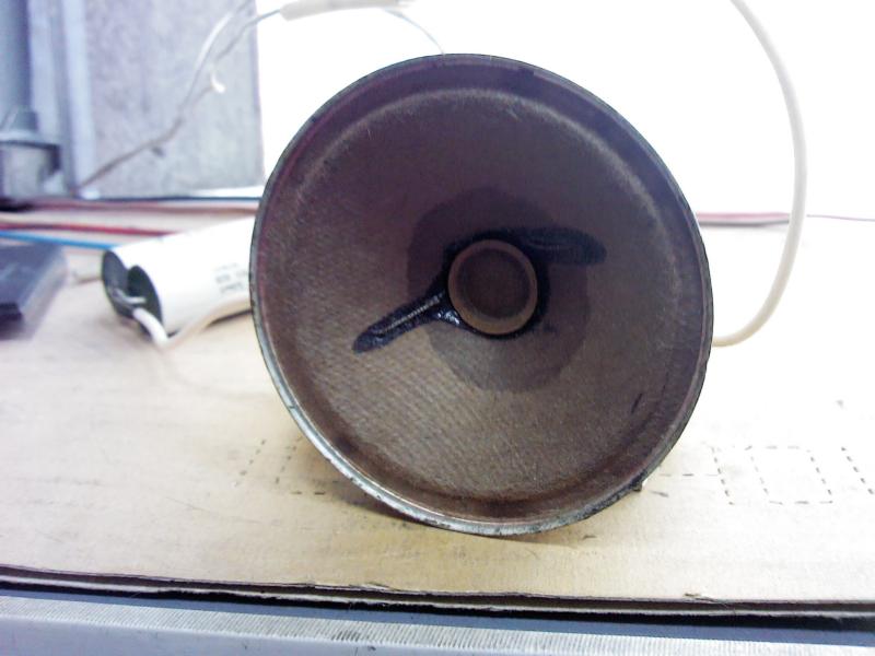

Корзины были очищены и отмыты.

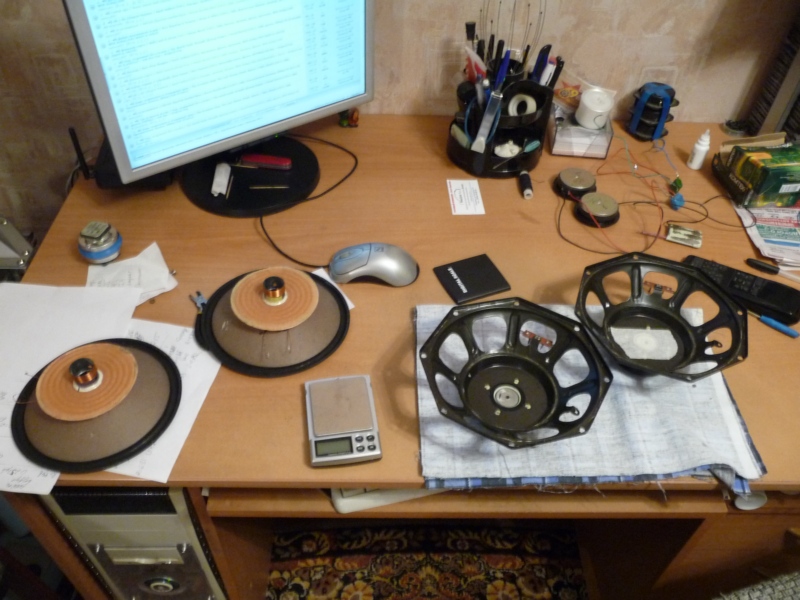

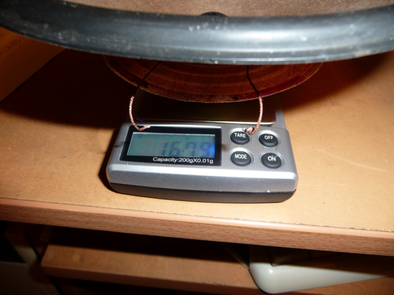

Подвижные системы НЧ динамиков бумажные с очень мягким резиновым подвесом в виде полутора. Алюминиевый каркас 1" катушки с достаточно высокой намоткой. Пластиковый колпачок фактически равный по диаметру каркасу

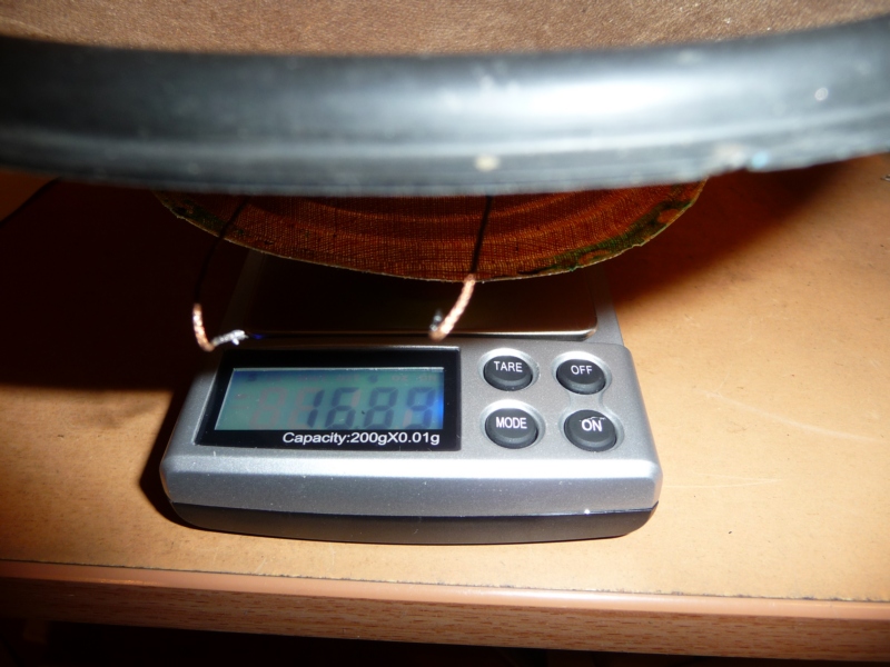

Подвижки со всеми атрибутами на ней имели вес
Всё было приготовлено для сборки
Собирались динамики на обычный клей Момент-1

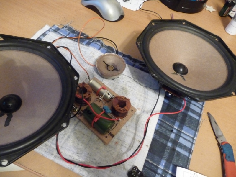

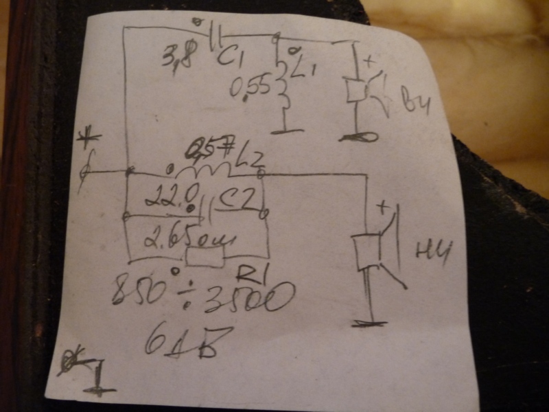

После сборки, ВЧ подключены всё так же через параллельно соединённые К73-11 общей ёмкостью в раоне 10,0 микрофарад. НЧ через катушку 0,6 мГ и сопротивлением в 0,8 ома

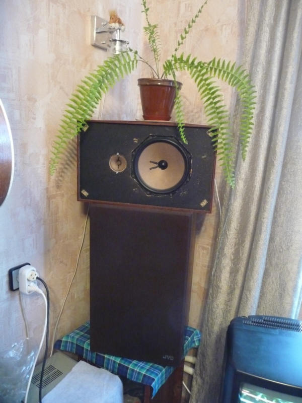

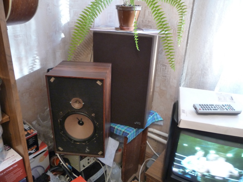

Всё было классно. Басовая составляющая НЧ динамика неожиданно прекрасна. Особенно организм был неравнодушен к "туалетному басу Рутковского". Верхняя часть диапазона уже описана выше и от сочленения с НЧ динамиком она не пострадала. Решил попробовать эти Филипки на верхней, возможной точке установки
Что не испортило их карму.

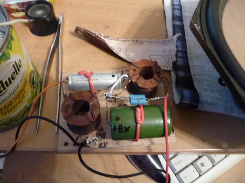

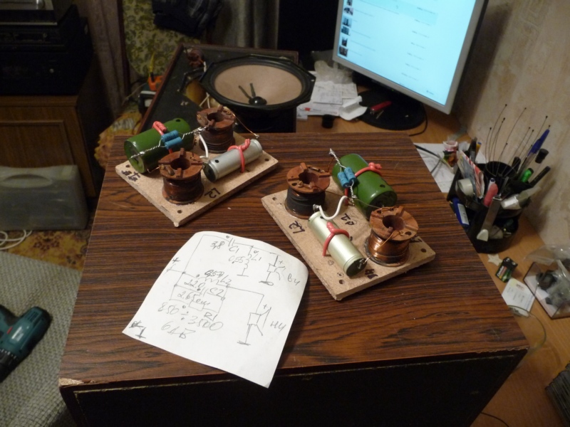

И сейчас, глядя на фото, вижу, что и фильтр был изготовлен. То ли такой должен быть в этих АС. То ли где-то в сети нашёл именно для этого НЧ динамика. Но факт в том, что данный фильтр
Был изготовлен
Проверен в работе стык
И внедрён в акустику

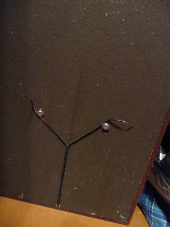

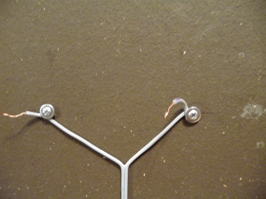

Вход сигнала был организован простейшим способом
И в таком виде

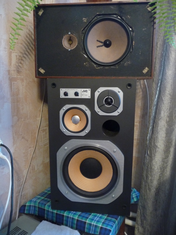

Филипки в верхней точке прослушивания эксплуатировались до продажи акустики от "JVC" служивших подставкой.
Честно сказать не могу сколько времени эти Филипсы радовали меня своим звучанием. Просто как-то приехал хозяин бывших у меня в ремонте и ревизии динамиков СЧ/ВЧ от акустики "Союз" - аналога "Эстонии - 021", увидел эти Филипсы, послушал их, забрал домой для ориентировки. Уже дома послушал их с каким-то однотактным ламповичком и перевёл мне сумму о которой договаривались. Чуть позже он подарил комплект то ли тестю, то ли отцу на какой-то из праздников.
