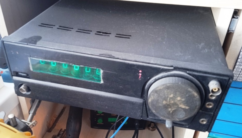

Ноунейм
если есть сильное желание, так можно и переодеть покрасивше.
Корпусов, я полагаю, можно найти гору.
А вот с добротной начинкою, это уж как повезет.
Нет - нет! Здесь именно аутентичность весьма важна! smile_32
Мордочку свежей шкуркой дермантинозаура перетянуть. Не?

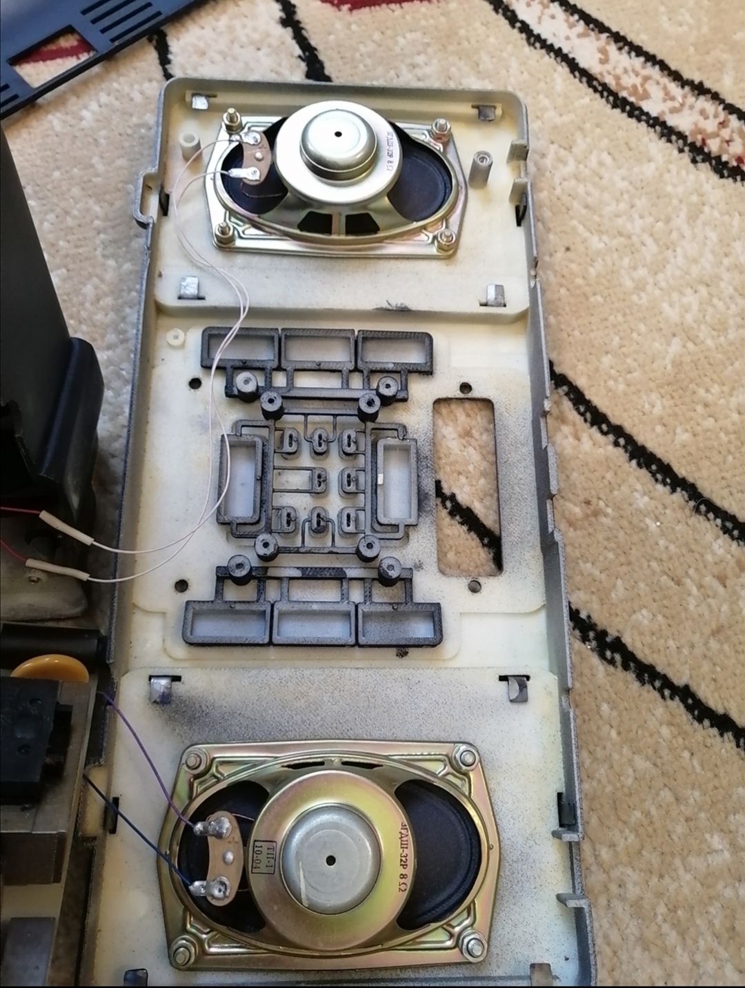

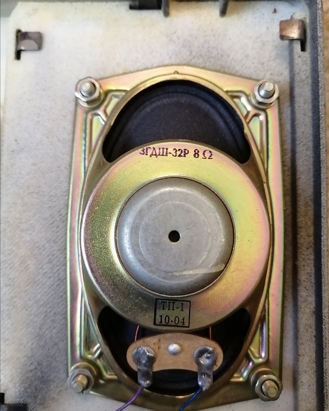

А если серьёзно, то динамики просто пойдут в пару каким нибудь 25гдн-3-4, после дядь Саш иных измерений. Но это не точно)
Не-е-е-е... Не надоть!
(Хотя, можно и 2ГД38/40? По размерчику втулится?)
А смысл(?), ежели звучок на ухо хорош.

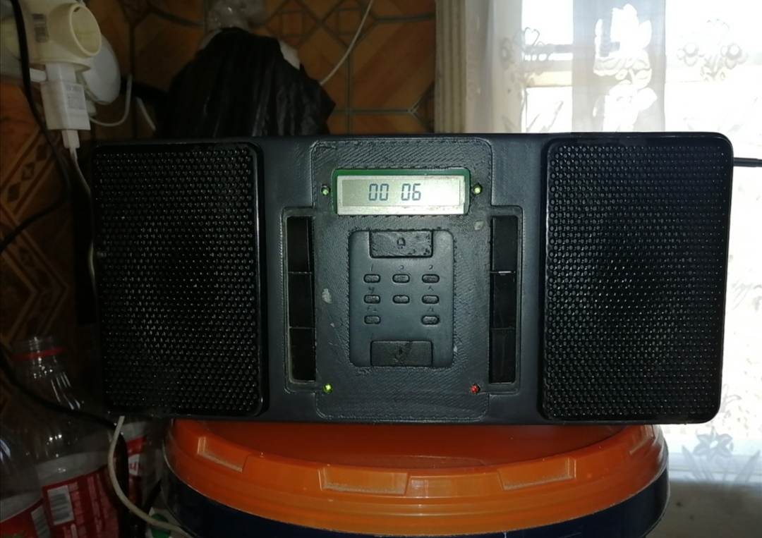

не, они не такия. Вот, сам делал :)
О... Крутяк, без шуток. Очень красиво. Я помню, Вы как то уже показывали подобные работы. Классно очень!

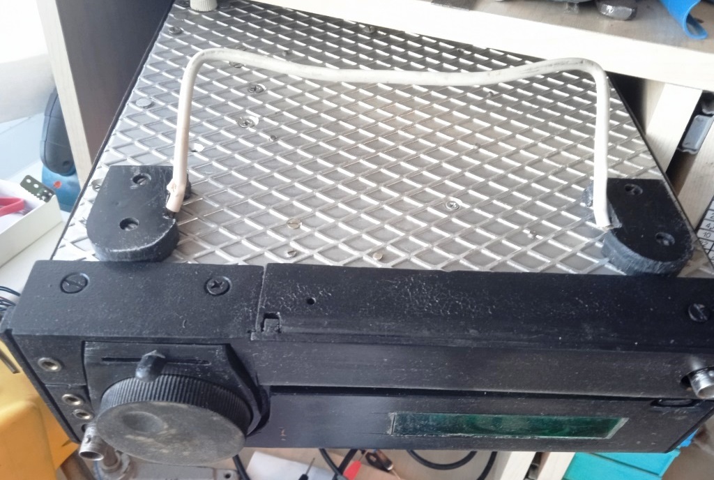

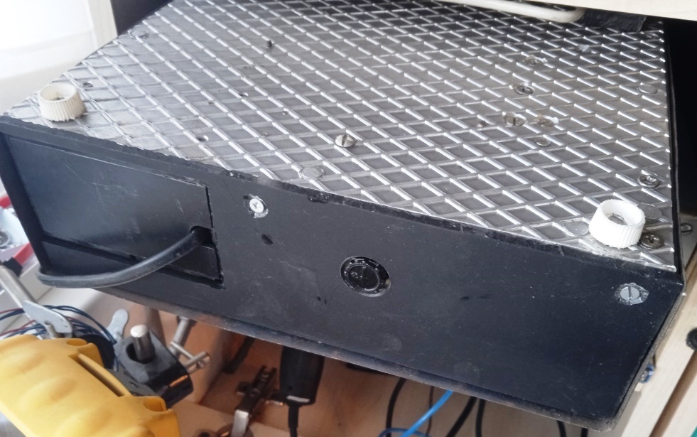

Если оборудования толкового нет, а сделано врукопашку на универсальном.

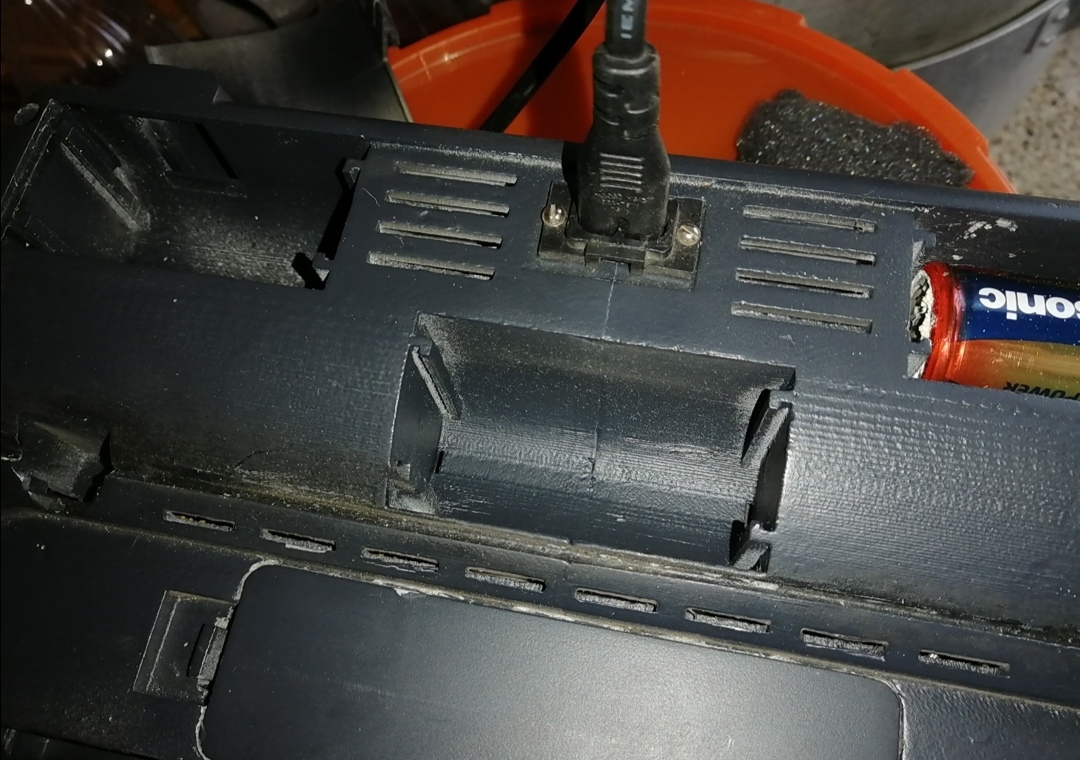

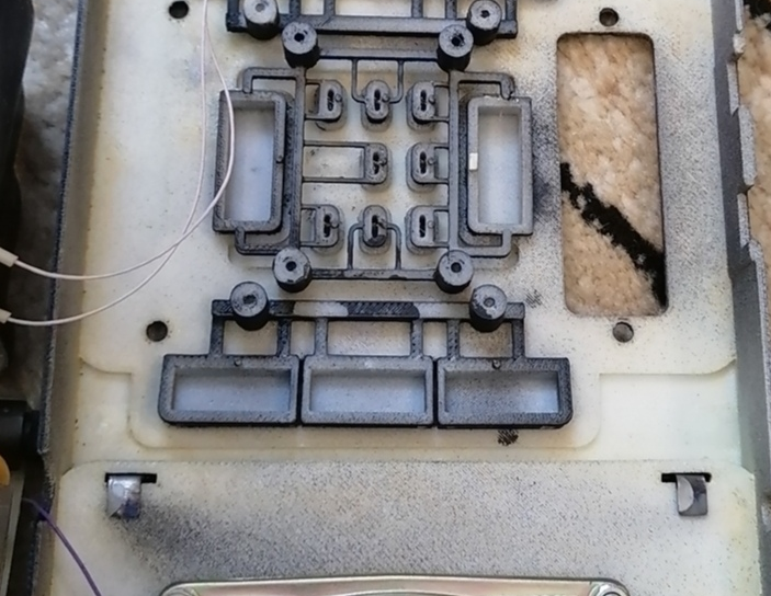

А за кривость вы принимаете обычную усадку материала
Так а шлифовать и гальванопокрытие делать как?
Единорога по тем временам было проще увидеть чем 3d принтеры на производстве

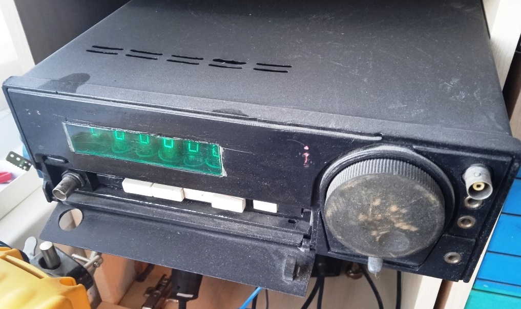

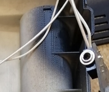

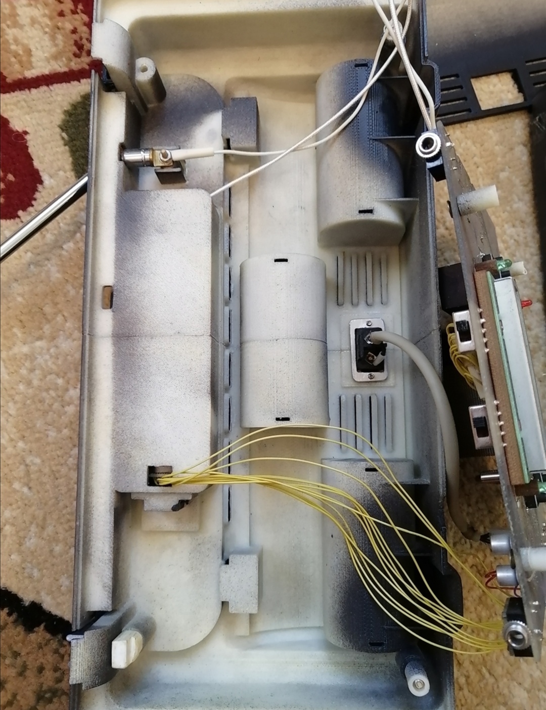

Материал корпуса очень лёгкий и шершавый на ощупь. Причем мелкошершавый, цепляющийся. Напоминает стекловолокно, может и есть оно.
фигзна, как эта чебурашка родилась.
Может так случиться, что начинка и корпус делались не одновременно.
К примеру злой любитель сварганил корпус под начнику.
Или вообще все, и относительно недавно.

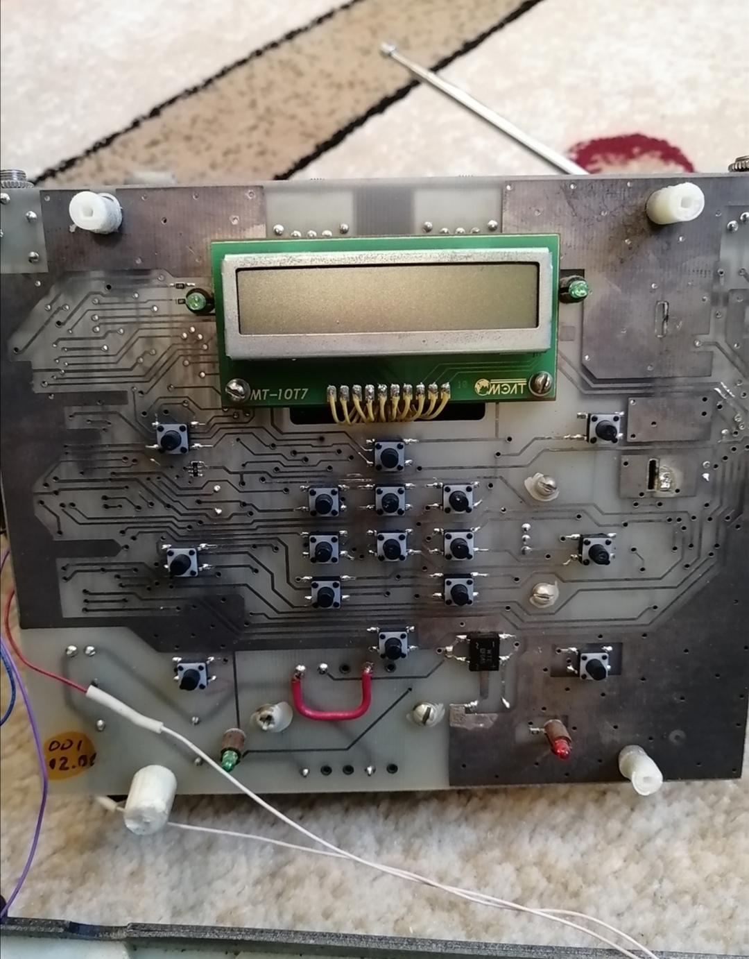

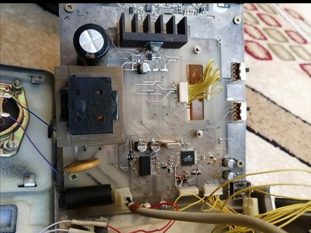

На плате контроллер дисплея и управления с ногами на 4 стороны и сам приемник на микрухе специализированной.. варикапов не видно, да и катушки видимо печатные…
Сейчас приёмники клепают без катушек ,контуров , варикапов и кпе .
Пошли дешёвые цифровые ,которым всё выше перечисленное не нужно.
Перестройка по диапазону осуществляется при помощи команд ,идущих с микропроцессора.
Вот пример такой цифровой микроcхемы RDA5807fp, которая позволяет принимать сигналы не только ФМ диапазона ,но и диапазона УКВ ,который был в СССР.
Диапазон этой микросхемы 50-108МГц.
Можно сделать на этой микросхеме простейший стерео приёмник для приёма ФМ-станций 87-108МГц без управления микропроцессором. Управление(перестройка) простейшее - при помощи кнопок.
