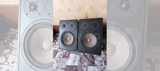

Посмотрите что за эти деньги предлагает олх. Новые и б/у модели из немцев. Выберите и забудьте о самоделке. Главное не покупать советские и чьи-то самопалы.
Маленький пріклад:
Во всем с вами согласен, кроме того, что вся акустика старше 10-20 лет нуждается в обслуживании как минимум. Корпуса попадаются в частично разложившемся состоянии.Поэтому нужно очень тшательно выбирать, лучше если есть возможность предварительного прослушивания и осмотра, чтобы не напороться на некондицию или после неквалифицированного ремонта.
А так конечно же, если не планируется дальнейшее развитие в области собственного рукоблудия в данной области, то лучше приобрести готовое.

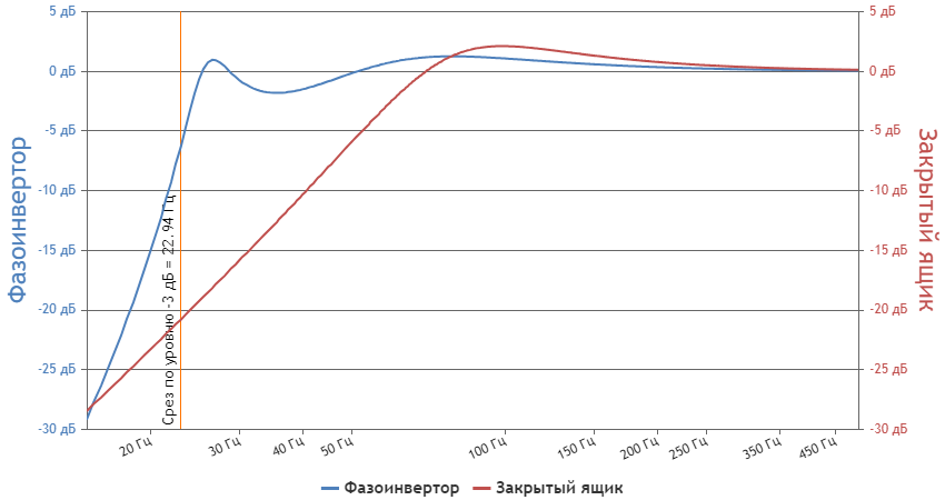

Поглянул на АЧХу/параметры Kicx QR6.2, Kicx SC MS 62, Morel Maximo 6 MK 2. У всех этих "комбиков" перекос вправо вверх (вылечить можно). Но(!), учтиывая Qts и Vas вышеназванных дынамэгов в коробке 15 л, то бубен таки забубнит – ґарантирован ґорбыль на 80-90-100 Гц. Оно Вам надоть? Тем паче, что скорее всеґо размерчик той коробоньки внешний, а внутренний объём, с учётом динов и пр., будет литров 9-10. Ага, этом литраже для этих ґолов ещё втулить ПИ или ФИ? Таки точно будет пипифиц... (ПАС на окнах не поможет). В относительно большом ОЯ, да с удавлением пищика третим порядком может и заиґрают. И опять же "но!" – дины "тяжёлые", нужен специфический УНЧ (возможно, что хороший/дорогой Д'эшник). Ну их нафиґ. Гляньте чё-нить лучшее на Олухе, как ґоворили камрады выше.

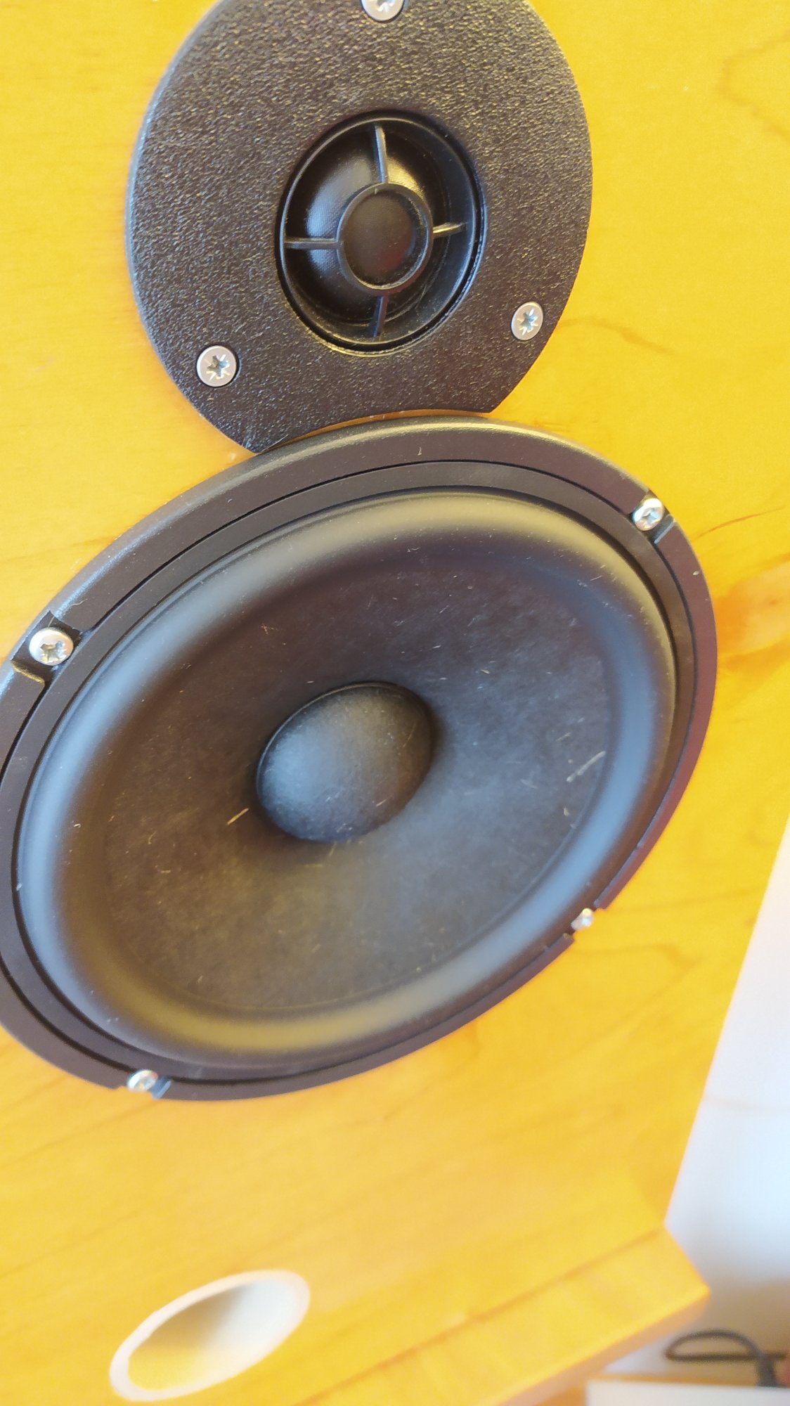

В більшості випадків так, головки не пригодні в корпус, але є винятки, це Kicx SC MS 62, рез.56, добр.0.55, куб.9л стають в 12 літрів ФІ на 50 Гц. Приклад фото, тільки ВЧ інша. Я купував тільки мідбаси.
и пассивные резинки на 160мм
Не потрібно. Легко порахувати ФІ, новичок ПІ не налаштує ніколи.

Навіть якщо вперше буде динаміки в руках держати, щоб хоть щось зрозуміти треба щось зробити, на форумі (не в образу) з тобою зі мною з усіма, він тільки заплутається.
Хай просто зробить ящик на 12-15 літрів, поставить туди комплект Kicx SC MS 62, або якийсь інший. Послухає в ЗЯ ми йому допоможемо розрахувати ФІ. Послухає знов, скаже гуде, не гуде, кричить, багато високих, і тоді почнеться саме цікаве, зацікавленність конструкцію покращити, а для цього треба читати і навчатись, а це стимул щось робити і розвиватися.

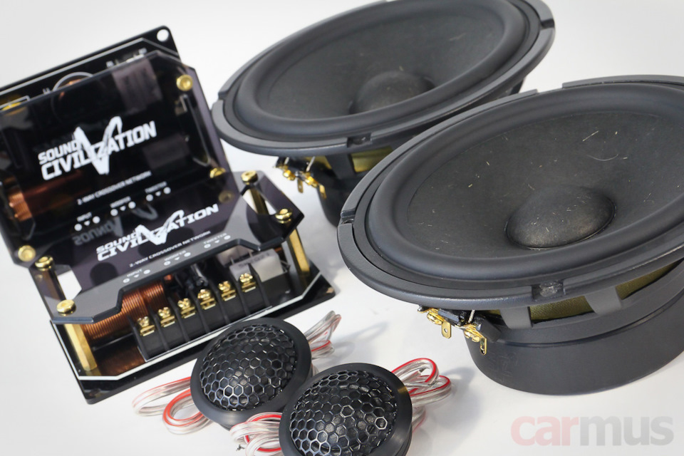

есть ли смысл на Компонентна акустика Kicx Sound Civilization MS 62 за 95уе
это двухполоска 6 дюйм с фильтрами, 90дб, держит 100\200вт. ТС - 55-56гц\16-17л\0.81 доброта. корпус самодельный ЗЯ.
+++ новые динамики, 90дб, слышно будет 40гц
--- горб на колбасе 100+-гц

з добротою 0.55-0.58 це взагалі БІМБА. цей комплект Kicx MS 62 за 95уе стає фаворитом
