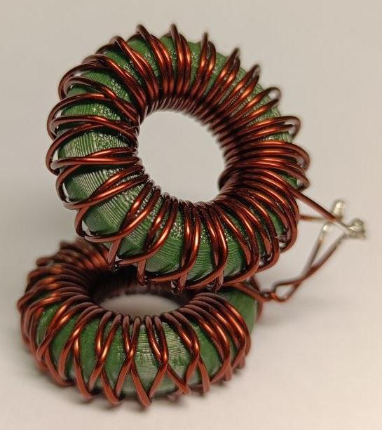

Могу "подкинуть сладкую парочку" для исследований, по 3 мкГн.
P.S.
пиши, чай в одном городе живем...
    50.2 KB · Просмотры: 43
    125.6 KB · Просмотры: 39
На всякий случай уточняю: именно такую намотку я назвал "шнуровкой".
PS
И каркасы мне понравились. Я мотал на отрезок пластиковой водопроводной (без металлического армирования!) трубки.
PPS
Чуть подразгружусь, - обязательно свяжусь с вами!

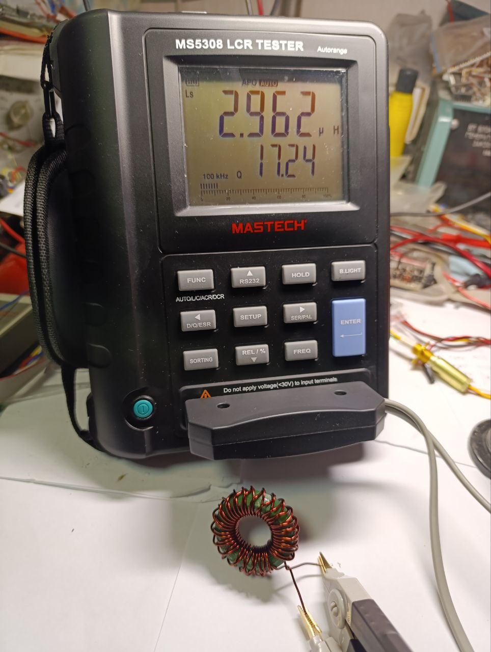

Я насчитал 24 двойных витка в вашей катушке. Это так и есть?
Какой размер сердечника?
GecAS
1 Фев 2024
39
69
Так и есть, провод и размер сердечника уточню в понедельник (делал в мае, на работе, было три попытки изготовления\печати сердечника на принтере).
Все данные на рабоче компе.

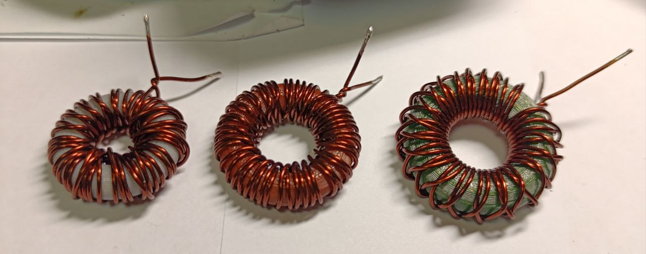

ЭволюциЯ катушки: слева-направо (2,5 - 2,75 - 3,0) мкГн!
Есть каркасы под все три варианта (могу поделиться - "безвозмездно" ;)).
