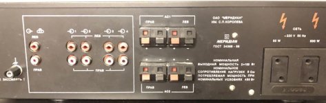

Мощность сердечника ОЛ64/100-64 по справочникам 293 и 321 ВА, усилитель обычно используется при 1/3 мощности, что получается 240-250 Вт потребляемой при этом. И с учетом того что не при синусоидальном сигнале , а на музыке, то если сравнивать со сварочниками ПН тоже получается около 30%, так что все правы.
Абсолютно верно. Что и подтверждают диаметры проводов.

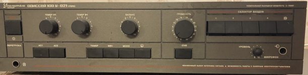

Смотрю сейчас на свой Одис 001... Да, это даже не деградация. Как то завелся у меня такое страшило почти даром, обрадовался по началу, запущу и забарыжу. Ага! Короче разбомбил я его на детальки с лёгким сердцем. Это вега122 в квадрате.
В 001-м надо обойти предусилитель. Через делители и реле сигнал подавать. Из преда сделать полноценный корректор. Убрать коммутатор выходов. Ну и детали усилителя по типовому подобрать. Будет Вам германиевая песня с кремнием на выходе. Этот вариант показался мне больше, чем замена кт805 на ГТ813. Для реле дополнительно доматывал в просвет силового обмотку. Тонкомпенсацию по ВЧ на рег громкости убрать обязательно. По НЧ - оставить. АЧХ настраиваем в доступной проге - анализаторе.
Летал в Киев за этим барахлом в 91 году. Звук абс, мертвый. Но все же лучше, чем Бать 72 года, то сразу оправил в мусорник. Поэтому больше не строю иллюзий.А вот одиссеев корректор задержался в доме.
