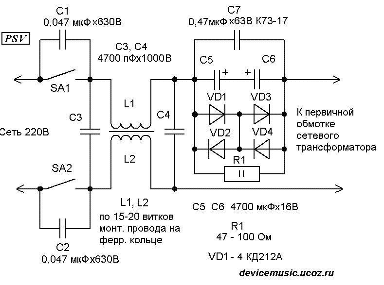

Наш мужик, упёртый, раз в и-нете сказали, в сети есть постоянка, и надо ее побороть, пАдумаешь, два диода и кондер, ууу, обязательно... А почитать не пробовали???

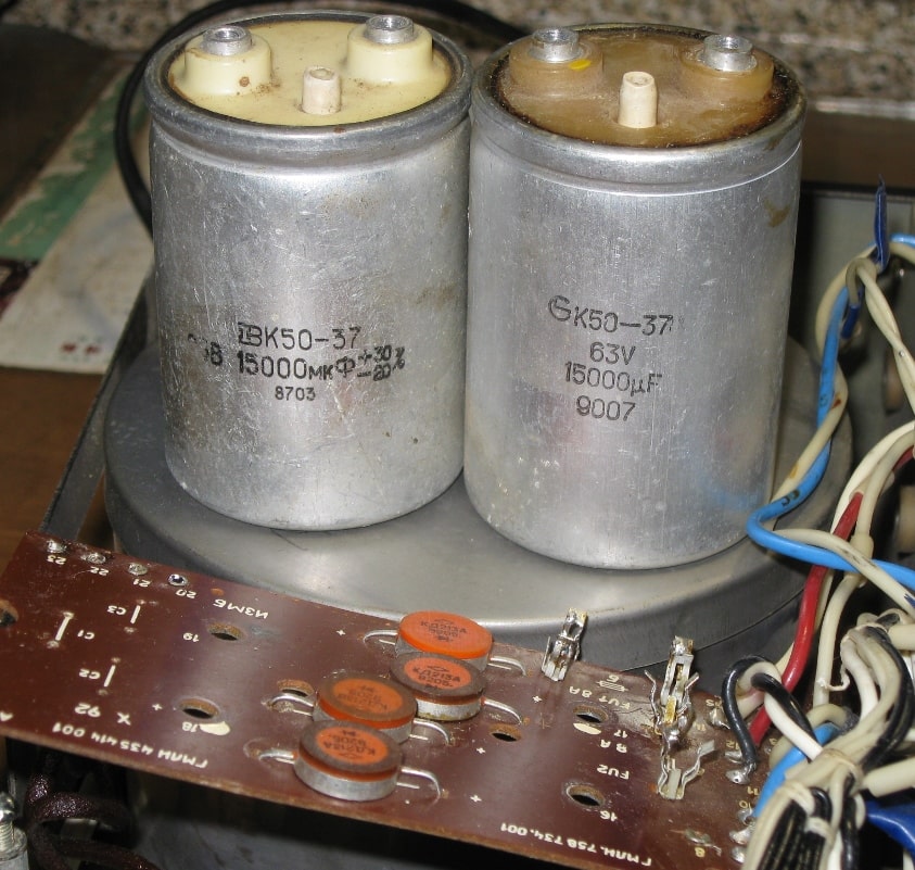

Родные конденсаторы из БП, К50-37, 15000 мкФ/63 В. По высоте отличаются на несколько мм
как-то так, кусок с диодами, слева обычный фильтр помех
закороченный мост
К50-37 это так наз уплотненные, у них габариты меньше

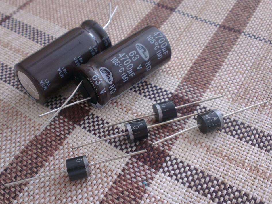

Пришла пара 4700 мкФ/63 В + 4 диода 10А/1000 В. Для пробы пойдет, да и помощник одобрил.
Думаю как крепить. Старые прижимались с нижней стороны платы. Наверное с низу и припаяю.

Первое включение организуйте через лампу 100 Вт.Ну и помните что КОНСТРУКТОРА сочли ненужными разрядочные цепи до предохранителей .Видать все иссякли на 010той серии.
