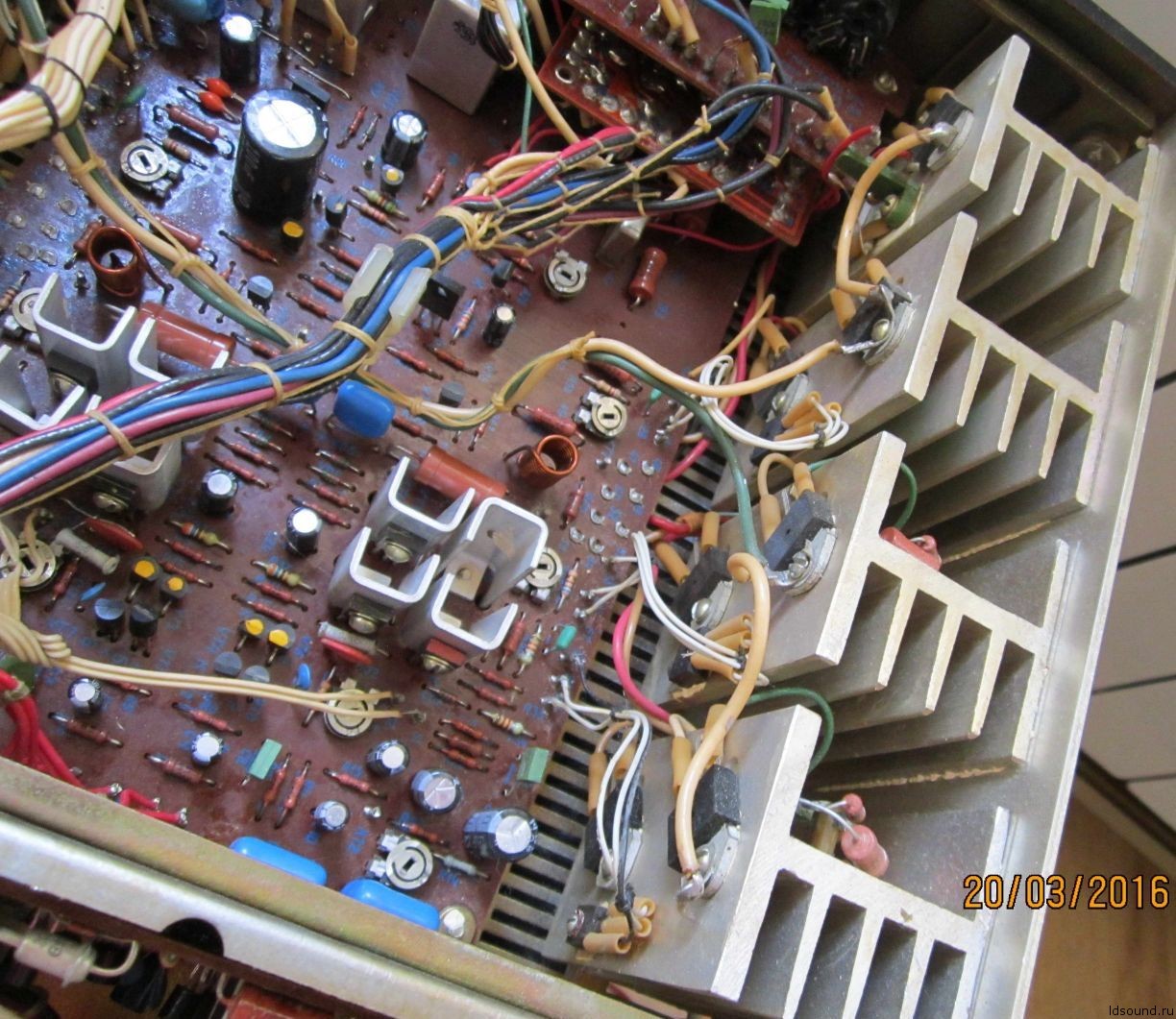

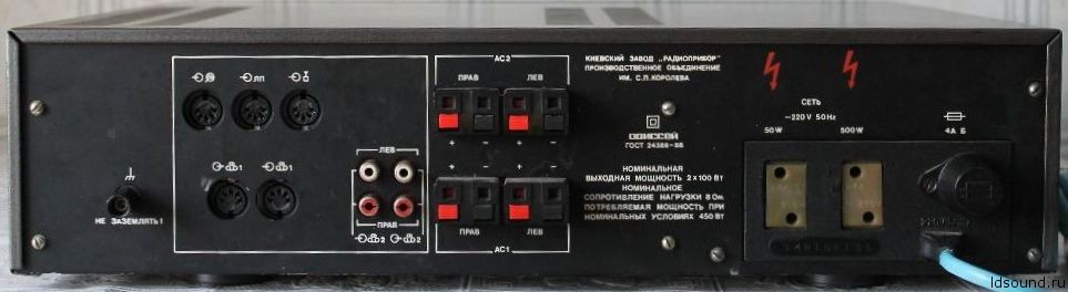

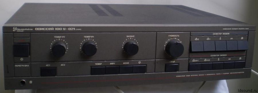

Вчера стал обладателем данного аппарата. Не работает, на выходе фон 50 Гц, с входным и без входного сигнала. Переключение по АС ничего не меняет. Регулировка громкости и т.д. так же ничего не меняет. Входы переключаются. Внешне состояние не плохое, буду пробовать восстанавливать.
Если у кого был такой усилитель, распишите как он в работе или ремонте.

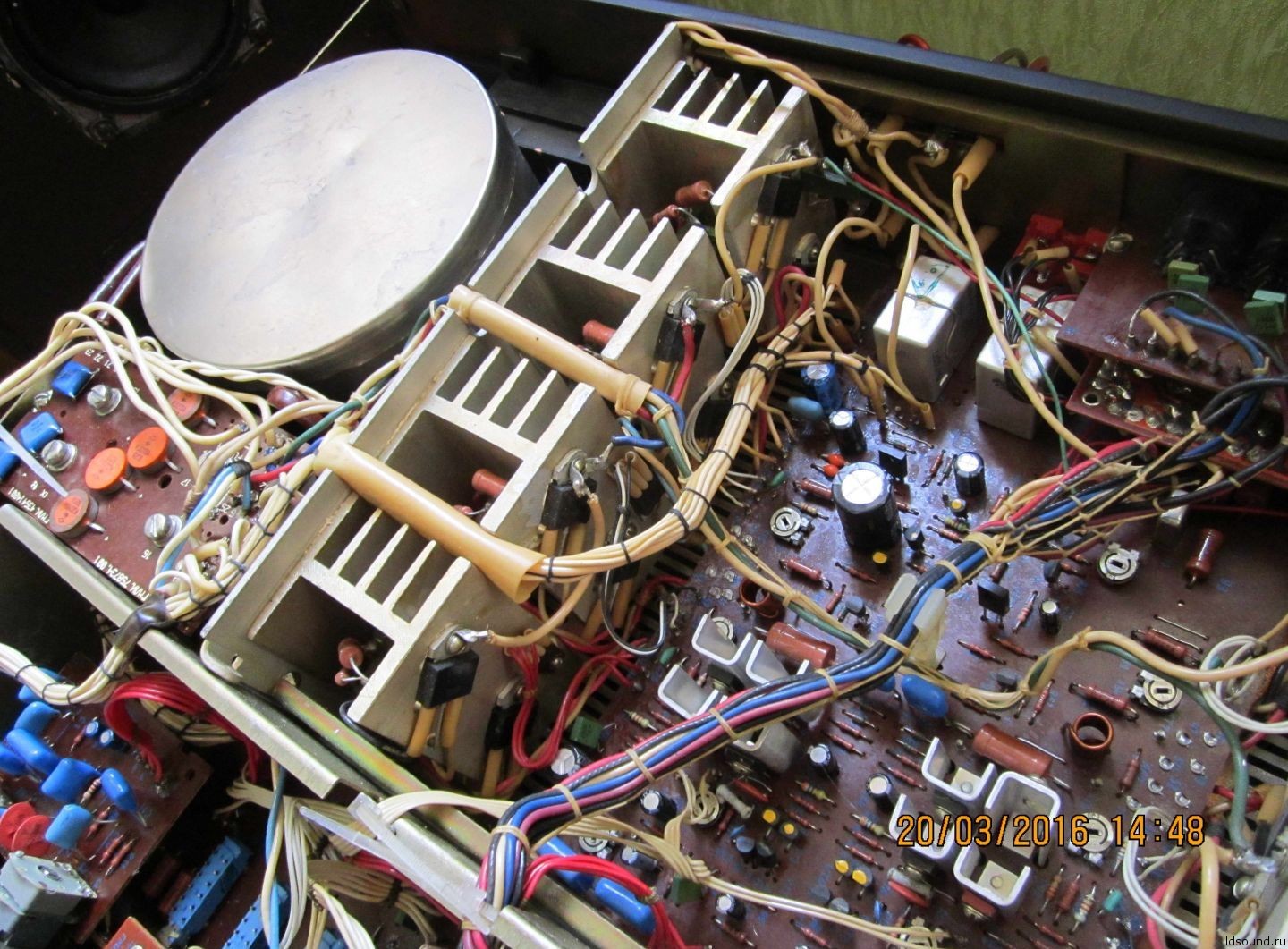

Корпус хлипкий, транс гудит еще сильнее чем в одиссее-010.
В начале 2-х тысячных годов принесли Одиссей 100У-021чуть не после пожара, выгорело много.
Сделал: мощник на LM3886 от "National Semiconductor"по шитодату. И корректор с с пассивной коррекцией, распределенная, на двух LM833. Родной корректор, тогда все с ума посходили, всем надо Сухова, Кенвуд или Ямаху, или край Одиссей, на деле совсем не звучали.
Посмотрел схему его и внешний монтаж, что-то не очень охота с ним возится, хотя возможно поломка не сложная.
Качество сборки страдает(
Так подумываю о сторонних платах
Тот Одиссей хотели как эстрадник использовать, поработал пару дней, и кирдык...
Монтаж - как будьто никогда не делали, транзюки перегреваются, и готов. И доступ никакой.
Сразу сказал, только для дома, восстанавливать это "чудо электроники" не собираюсь, могу все переделать. И все довольны...

У моего аппарату видно, что в ремонте еще не был, все родное, на днище краска на винтах. Электролиты старые все.
На коллекторах (+ питания) КТ8101А имею +35 В при нужном +55 В.
На коллекторах (- питания) КТ8102А имею - 55 В при нужном -55 В.
На банках в блоке питания картина та же, те. напряжение относительно средней точки:
(+35 В) - (0 В) - (-55 В)
На выходных клеммах постоянное напряжение 1-2 В.
(+35 В)х(0 В)х(-35 В)

НЕ влезая по серьезному подкиньте 2200\63 в на плюсовую банку и проверить диоды моста.
эле
Спасибо.
Да, от туда и буду копать, показывает не понятно что. Отпаяю БП от усилителя и приведу питание в норму и будет видно.

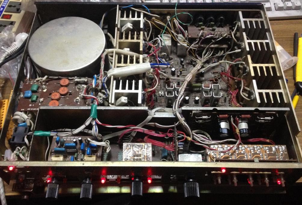

Его время прошло, так и не начавшись. Плюньте, будут выброшенные из жизни годы, строительство коммунизма в отдельно взятой стране.
Внешний вид у него достойный. Кнопочек, как на собаке блох.. Крутилки опять же. Получится из этой коробочки прекрасный предусилитель с кучей входов и наворотов (которые можно будет уже и в процессе добавлять). "Железо" - радиаторы, транс-р всегда в дальнейшем нужны будут.
Из дерьма пулю не отлить.
Если не получится с минимальными затратами, то так и будет.
С другой стороны +/-55 В, такие мощные усилители на концертах разве. Да и транс у него гудит.

А вы проверьте ток ХХ, прямо через сетевой шнур. Очень сомнительно что с гудежём из завода он вышел. Есть вероятность межвиткового замыкания. Намотка провода на бублике самая вредная для самого обмоточного провода и в теории и на практике. Предохранители вторички вытащите при измерении.
Ребята мои тоже тоже хотели как эстрадник, на два хватило. Сделате на LM3886, TDA7293, по-моему лучший вариант, чем разбираться в хитросплетениях...
Для таких микросхем родное питание Одисея в +/-55 В много (или два плеча переменки 39,4 В относительно общего).
Сегодня заказал мультиметр, жду, им и измерю уже. Как выяснилось из тех, что есть много врут.
Фильтр R-C-R-C, места хватает когда процентов 80 убрал...
Ток ХХ измерять лучше осциллографом, откалибровать по ~ току.

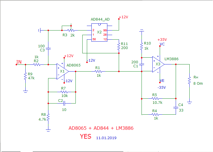

если нужна мощность - пара вот этих платок, питалово 55 вольт как раз для них
и греться не будет
7293 - фтопку.
А 3886 можно, конечно, слушать. Но вяленько звучит. Очень тормознутый усил на них получается. Впрочем, кому что нравится. Есть схемы сильно улучшенных версий на 3886, может, стоит их собрать. К примеру, Брагина с искажениями ниже -125 дб.
Вот: http://forum.vegalab.ru/showthread.php?t=83394&page=19&p=2580380&viewfull=1#post2580380
Однако, не надо забывать, что там и предварительный усилитель адский совершенно. Его тоже надо выбрасывать или сильно переделывать.

Благодаря отсутствию соединительных разъемов, значительно повышена надежность изделия.
Это, как говорится, в перлы. Когда я был помоложе и в советские времена занимался на досуге ремонтом всего подряд, ругательски ругал такое исполнение без разъемов. И ругал, что в отличие от буржуев, у нас вся разводка делалась проводами одного-двух цветов.
Особенно когда на проводах экономили и они были внатяг.
Поэтому посоветую сделать маркировку межплатных проводов любым удобным образом.
Не порадовали и подстроечные резисторы открытого типа. Нередко в них был плохой контакт что могло привести к фатальным условиям.
Вызывает сомнение охлаждение радиаторов внутри корпуса.
В общем, "не было у бабы заботы, купила баба порося".
Что могу посоветовать.
Из описания непонятно насколько силён фон. На слух можно определить проблемы это с блоком питания или чем-то другим, по фото сделать это не могу.
Поэтому советую плясать от печки. Начать с блока питания, затем УМЗЧ. Отключить УМЗЧ от остального и сигнал подавать прямо на него. В первую очередь надо отладить БП+УМЗЧ. Эту связку уже можно будет слушать для оценки качества. Остальное пока отключить, чтобы не мешало.
При исправном БП и закороченном входе УМЗЧ, фона на выходе быть не должно.
Высокое напряжение БП +-55 В это недостаток, а не достоинство. К деталям требования повышенные, УМЗЧ на микросхеме не подставишь (для проверки остальных плат, например).
Очень желателен осциллограф - можно сразу посмотреть пульсации БП, неисправные диоды сразу будет видно.
Ну с БП просто - проверить диоды моста и банки фильтра.
С УМЗЧ посложнее. Первым делом проверить постоянку на выходе, затем соответствие напряжений на транзисторах. При замене транзисторов, я бы ставил импортные - они с запасом и доступны, покупать, конечно, в магазинах.
Поскольку немало полупроводников "высоковольтных", желательно проверить их напряжение пробоя. Электрический пробой безопасен, если не наступает тепловой пробой. Поэтому можно сделать "прибор" про который писал Бокарёв. Это Выпрямитель 220 В с маленькой ёмкостью на выходе (1 мкФ наверное) и через резистор 1 МОм напряжение подается на испытуемую деталь. Она будет пробита, а вольтметр хорошего тестера параллельно детали покажет напряжение пробоя. Если это транзистор, то соединяют Б и Э. Это способ для полупроводников, с конденсаторами так делать нельзя.
