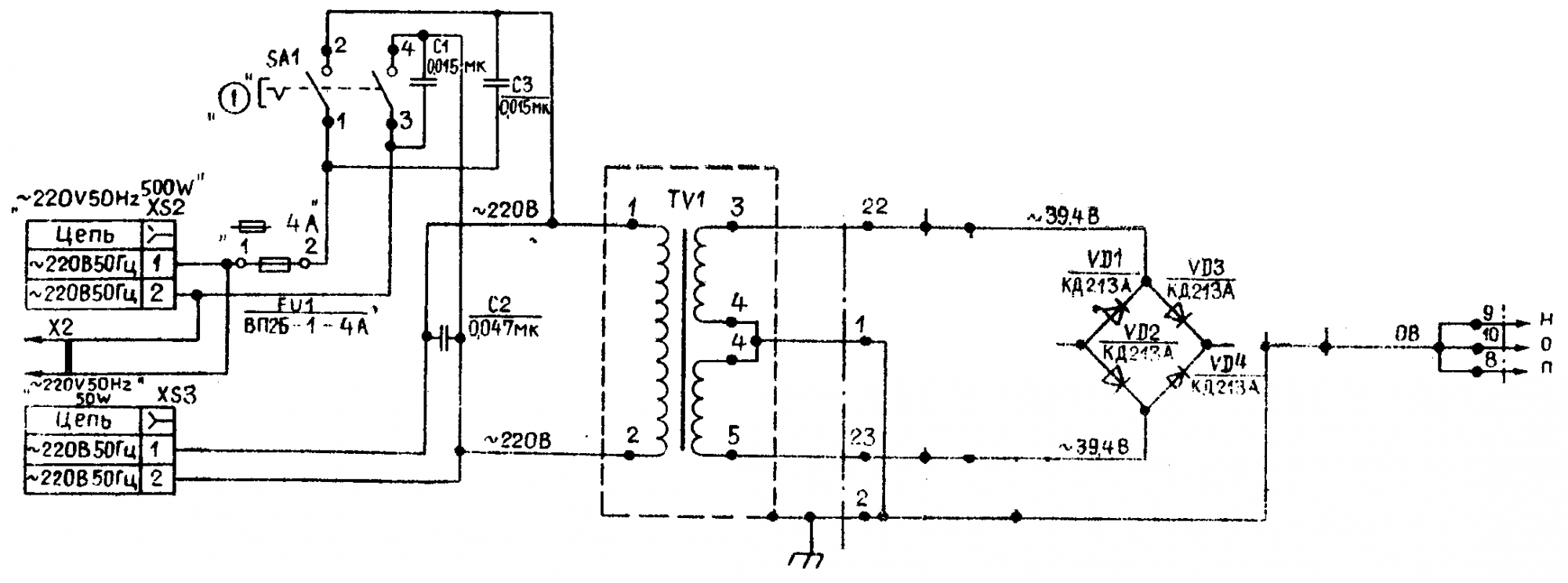

Отцепил предохранители FU1 и FU2 по плюсу и минусу.
Относительно средней точки имею на выходе БП (без усилителя):
-42 В
+58,2 В
Спустя пару минут после выключения, закоротил 18-19 ноги, это банка по минусу - прошла приличная искра, держит. Закоротил 17-18, это банка по плюсу - никакой искры.
Снял обе банки, минусовая по борту видны потеки, плюсовая с виду лучше.
-42 В
+38 В
Стою тестером на плюсовой банке, имею 2,5 В постоянки, закорачиваю - ноль. Снимаю КЗ, снова 2,5 В постоянки. На минусовой банке закоротил, снял - 0 В.

Отпаял все лишнее.
Переменное на вторичке относительно средней точки ровно по 42,4 В.
Постоянка относительно средней:
+38 В
-10,5 В
Похоже по минусу один из диодов в обрыве, при прозвонке мультиметром норма, а например через лампочку к батарейке большое сопротивление
Распяйте на + и - 2 кондера 15.000мкф, 2 резистора по 2вт ~2 ком, на них и меряйте
Откинул вторичку, диоды в воздухе - КД213А, все показывают сопротивление в одну сторону 420 Ом, а на одном диоде 320 Ом, название немного отличается КД213В.
Мост КБП 10 ампер, и будет счастье
Да Робертович, согласен. Здесь организовано все очень не качественно. Первичка запаяна рядом с плюсовым плечом питания усилителя. Все в куче.
Заменю все диоды и поставлю новые банки хотя бы по 4700 мкФ и посмотрим. Спасибо за помощь!

Отпаял все лишнее.
+38 В
-10,5 В
Если замерено ~39,4V на каждой половине вторички (или неважно сколько, но одинаково), то явно проблема в диодах. Проверка на низких напряжениях (тестер) не всегда даёт результат. Утечка или обрыв могут проявляться при повышенных напряжениях.
Разница. даже небольшая, у однотипных диодов (или P-N переходов у транзисторов) при проверке тестером (в обесточенном состоянии) - это сигнал "внимание". Обычно это важно для транзисторов. которые "странно" работают.
Хуже когда некачественные конденсаторы утекают под высоким напряжением или при нагреве - сложно определить.
Ну сейчас конденсаторы и диоды дёшевы (не аудиофильские) и доступны, так что это не проблема.
И лишний раз убеждаюсь, что начинать надо с питания, как я писал другим, но разве кто будет слушать...
Но, вполне вероятно, с новым мостом и конденсаторами, фон пропадёт.

С питания всегда и начинаю, золотые слова. Если поможет новый БП, то тогда можно пробовать менять все электролиты, здесь еще все родное.

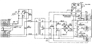

как-то так, кусок с диодами
Не доверяя сам себе (есно и так понятно) обратился к стороннему разуму, пропустил через симулятор. Как на входе, так и на выходе, минус потери на элементах. Эффекта ноль. 15мин. заняло времени на всё, проверяйте сами.
