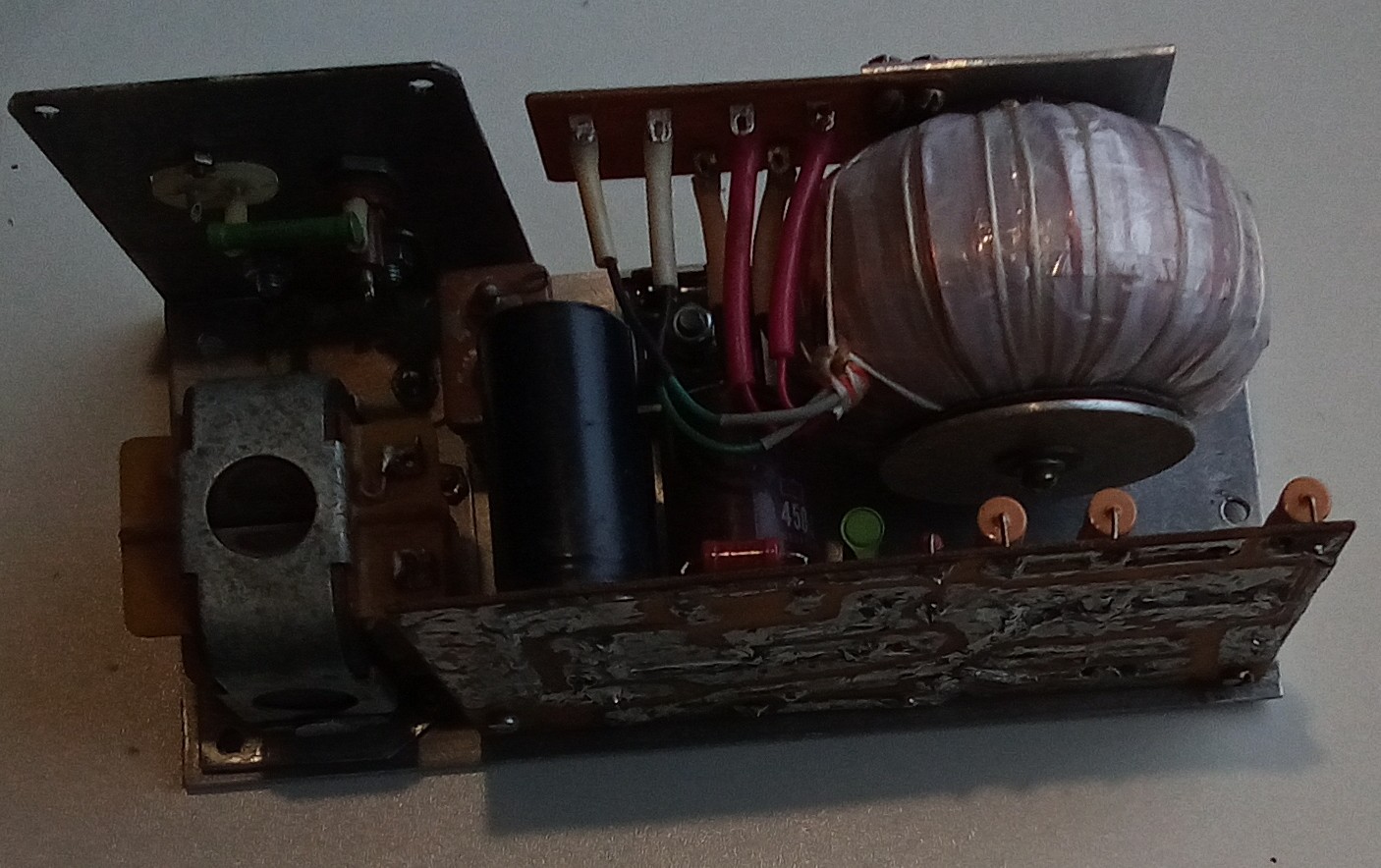

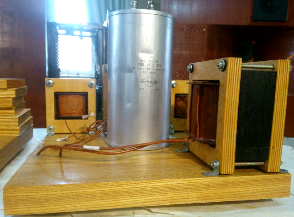

Однотактный ламповый усилитель SE6F6C
Боже збав від такого авангарду.
Усе це прикрито файною залізякою з кріпленням зсередини корпусу, ніхто не лізе.
А для задоволення погляду зовні треба щось таке (не моя робота, знайшов у когось на форумах)

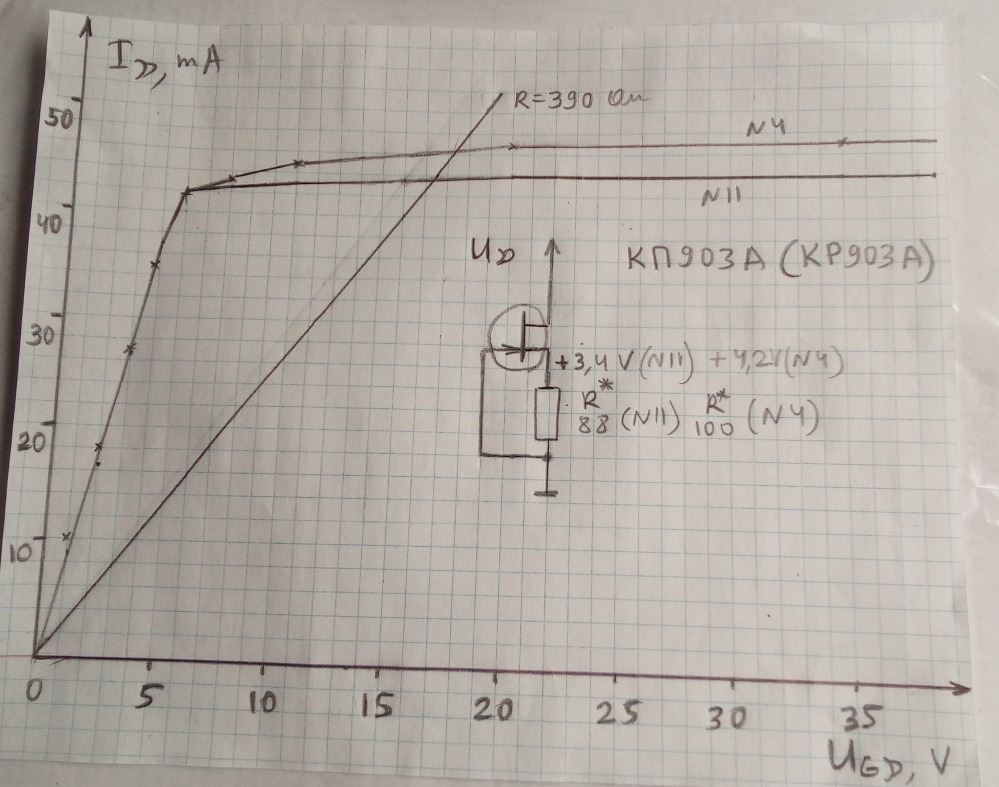

ГСТ на транзисторе КП903А с умеренным начальным током покоя, 350 мА.
Для выходного плеча усилителя ток у него низковат, туда отбираются от 400 мА и выше.
А для токового ГСТ сгодится в самый раз. Ток полки установлен в 44 мА, при резистивном смещении величиной 3,4 В.
Как видно по графику, ГСТ уверенно работает от 5 до 39 В на стоке, дальше у лабораторного БП не хватило напряжения. Рабочее стационарное напряжение на ГСТ будет +15 В сток-затвор.
На участке напряжения стока 5...7 В дифференциально сопротивление составило 4 кОм. Что уже на порядок выше номинала того резистора, вместо которого он будет установлен в макете усилителя.
На участке 7...10 В выходное сопротивление ГСТ больше 6 кОм. Выше 10 В - на уровне 100 кОм или больше.
На графике указана и рабчая прямая линия резистора, взамен которого будет установлен ГСТ.
Как видно, ГСТ работает эффективнее резистора, в смысле поддержания заданного тока, на всем протяжении значений напряжения на них. К примеру, при двух вольтах ГСТ выдает в среднем 17 мА, а через резистор течет всего 5 мА.
bsp129 не пробовали?
Не пробовал, у меня их нет. А сравнительно малотоковые КП903 есть.
На транзисторе ГСТ будет рассеиваться примерно пол ватта. Для 903-го это семечки, даже без радиатора. В качестве радиатора будет крепежная пластина из алюминия.
у вsp129 большая крутизна(более 180) и цена небольшая
Посчитал дифференциальную крутизну BSP129 от "Сименс", около точки тока стока 50 мА, смещения -0,2 В, с девиацией смещения +0,1 В.
Получилась цифра крутизны около 50 мА/В. Неплохо.
Но это и не важно. Просто нужен был ГСТ, работающий на токе 40...45 мА, с напряжением насыщения от 5 В.
Тем более, что слаботочные КП903Ф надо куда-то пристроить, и они уже есть в наличии.
DN2540 в последних модификациях. Недорог и приличен.
Спасибо, буду иметь ввиду.

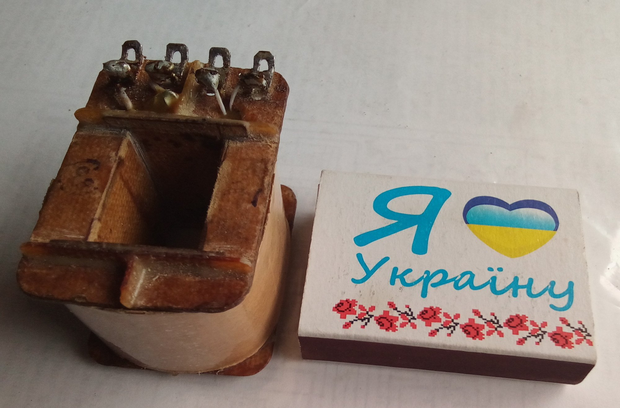

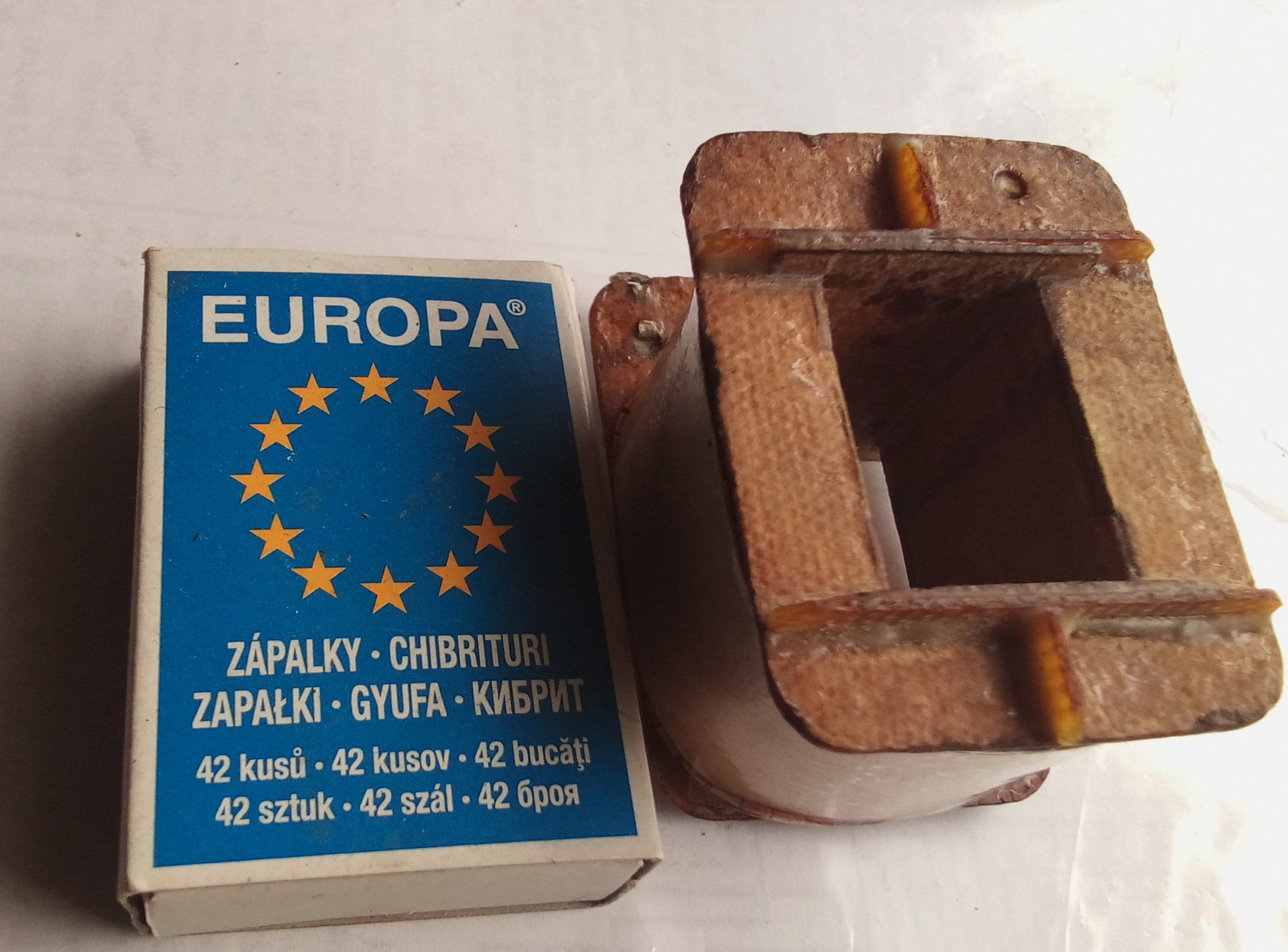

Пока освободилось время от других работ, делаю вторую пару ТВЗ на том же железе УШ16х24.
На этот раз на заводских картонных каркасах. Сухую сборку этих каркасов заменил на клеевую, со скруглением углов обоймы. Еще эти каркасы усилены полосками стеклопластика от выгибания под давлением намотки. Аналогично предыдущим, стеклопластиковым каркасам.
Один такой заводской каркас уже со всеми обмотками, он на фото.
Выводы изолированы кембриками из изоляционных оболочек МГТФ минимально подходящего размера. Как и в предыдущей паре.
Заполнение каркаса проводом и изоляцией "впритык", вровень с краями средней части, куда вставляется магнитопровод.
Количество провода в слоях прогнозируемом уменьшилось, как и общее его количество.
Первичка теперь не 3190, а 3085 витков, вторичка не 128, а 123 витка. Провод тот же, что и у предыдущей пары ТВЗ, с тех же катушек, диаметром 0,143 и 0,71 мм. по меди.
Уменьшение количества витков соответственно на 3,4 и 4,1%. Коэффициент заполнения окна медью снизился с 36,1% до 34,8%.

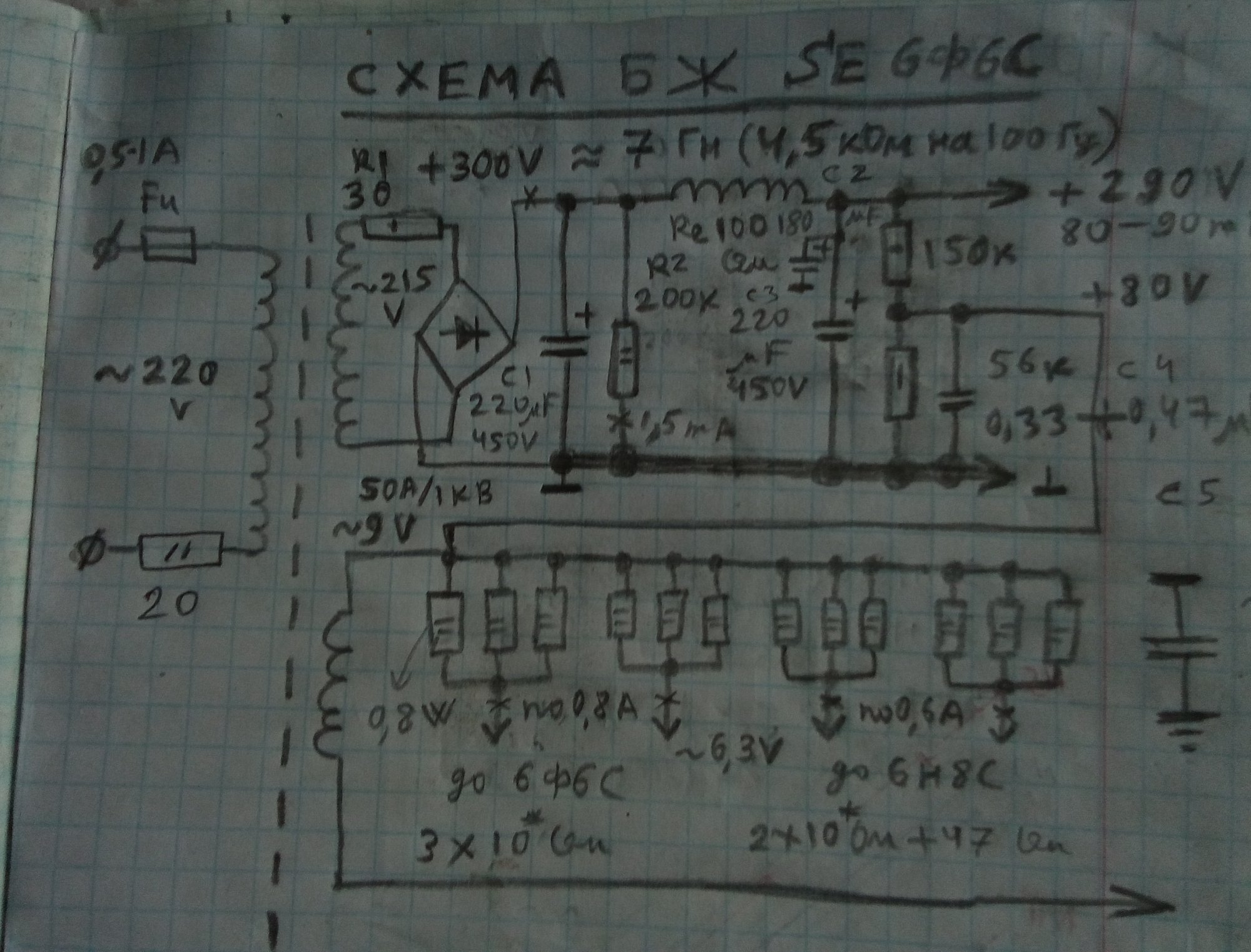

Блок живлення на стадії розпайки провідників.
Заземлюючий конденсатор МБГО-2, 2 мкФ на 300 В.

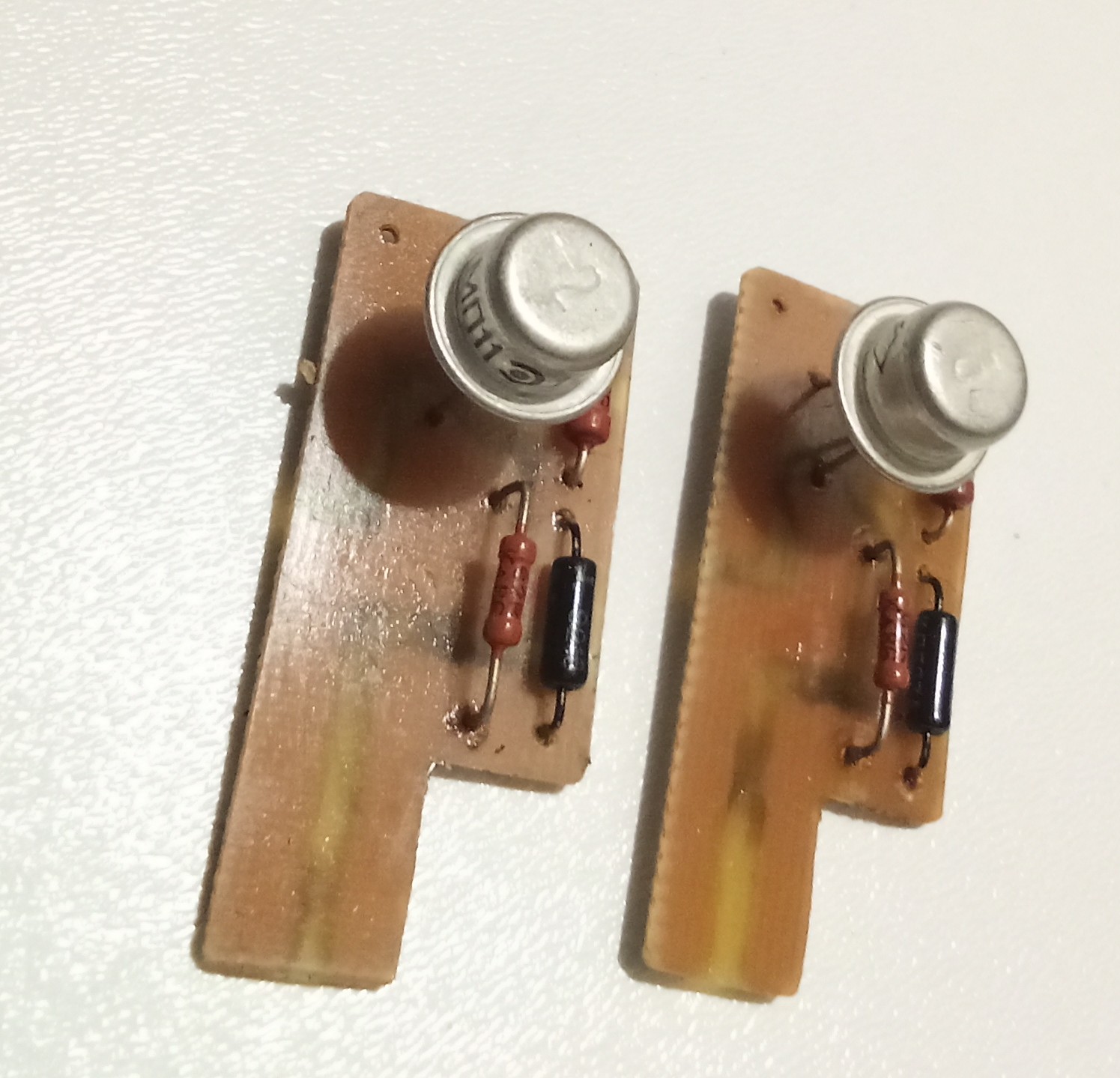

Ну і дві міні плати вузла генератора струму драйвера. Транзистори з ромбиком, МП11.
Бета обох помірна, 85 і 86. Звісно, припаював виводи, тримаючи їх пінцетом.
