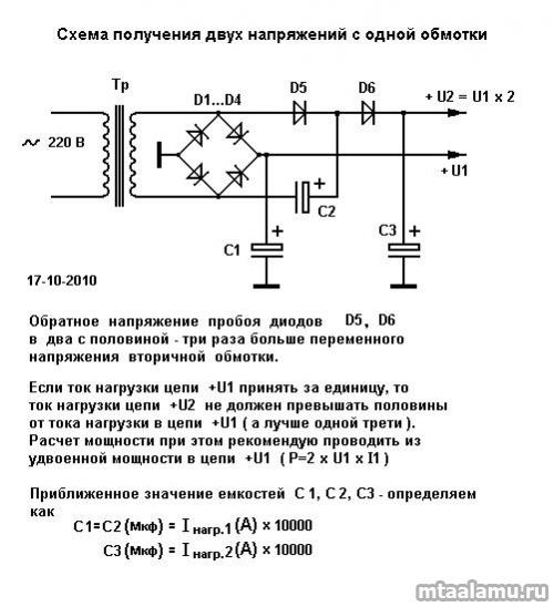

Я такие и с +450-500в делал, 2200мкф*10в РОЭ

Два напряжения - ЗАЧЕМ?

Драйвер с удвоением, просто и понятно
