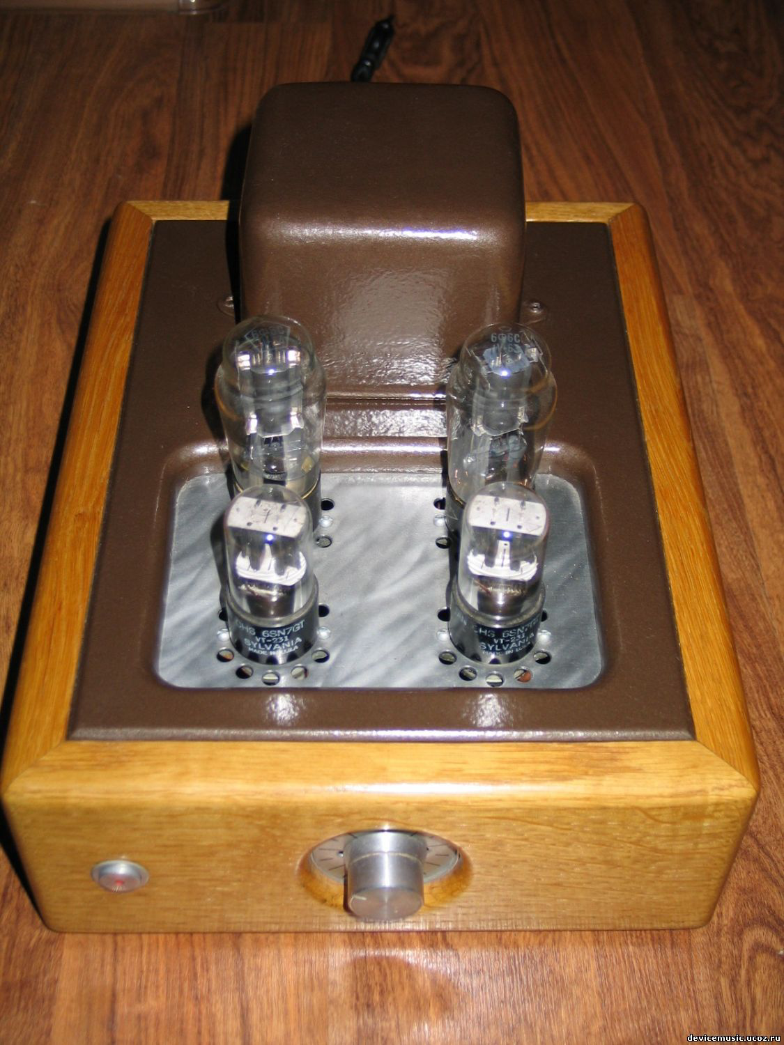

Схема классического лампового однотактника, с некоторыми схемными удобствами.
Задумка была использовать лампы только октальной серии. И чтобы в схеме было поменьше электролитов.
Германец превращает второй этаж СРПП в нагрузку на порядок большую, чем просто с резисторами.
Что сразу разрешило две трудности, первым клиппирует не драйвер, а как и положено, выходной каскад. Ну и повысилась чувствительность усилителя. Да и триоду приятней работать на нагрузку в 10Ri, или поболее.
Разделительный конденсатор С4 в последующих выпусках будет с большей емкостью, до 1,5 мкФ, или еще больше. R7 при этом должен быть пропорционально уменьшен.

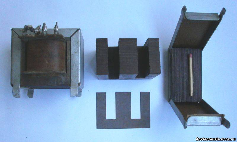

В качестве ТВЗ используется или домотанный второй секцией вторички ТВЗ-1-9, или новодельный, на базе Ш-железа ТВК-110.
"Башня" на корпусе в следующем по серийному номеру усилителе, и в последующих, исчезнет.
БП в них будет организован на торе габаритной мощностью 70 Вт, в виде отдельного блока, размещенного внутри корпуса.
Усилитель на мелкой серии. Хорошо прижился в качестве прикомпьютерного, когда АС находится на расстоянии вытянутой руки. Хорош будет и как теплый, комфортный усилитель-ночник для спальни.
Да и в качестве усилителя для наушников вполне подходит.
АЧХ на нагрузке составляет 50 Гц - 31,5 кГц, это с домотанным слоем вторички на ТВЗ-1-9,  и по уровню -1,6 дБ. По уровню -3 дБ получается 35 Гц - 40 кГц.

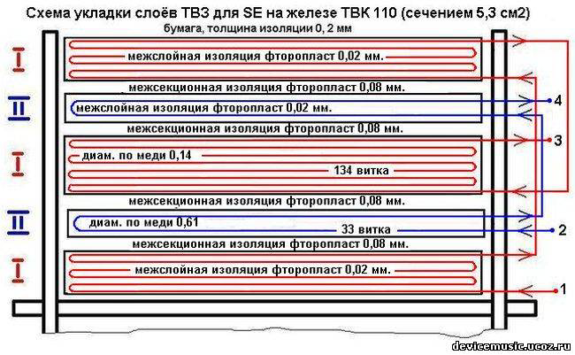

Со специально намотанным трансформатором (сечение железа от ТВК-110 5 см2, 5 секций, три вторички две первички) полоса по уровню -1,6 дБ составила 31,5 Гц - 50 кГц. На нём же, по уровню -3 дБ 25 Гц - 60 кГц.
Выходная мощность скромная, всего 1,05 Вт. Но с очень мягким клиппингом.
Так что требуется акустика почувствительнее. Сделаны первые 2 пары эксклюзивных динамиков диаметром 152 мм, специально для АС под этот усилитель. О них информация будет дальше, в этой же теме.

Если быть честным , то и без транзисторной примочки в катоде верхнего этажа СРПП заставить вогнать драйвер в клип еще нужно сильно постараться. Тем более с куриным смещением выходной лампы. 15 вольт. Морган Джонс хороший автор, да и схема эта по имени Мю-фолловер замечена еще в конце 90-х в Вестнике Ара.
Если делать ее чтобы поклониться осциллографу- то да. А так- нет.

Жаль, нет фото нового стеклопластикового каркаса ТВЗ на железе ТВК-110.
Но есть фото нового варианта БП на торе.

И тем не менее, первым уверенно клиппировал именно первый каскад. Скорее всего, из-за сравнительно небольшого напряжения питания, небольшого усиления первого триода, и из-за местной ООС резистором в катоде. Напряжение для раскачки выходной лампы требуется больше, она работает с заходом в токи сетки на максимуме выходной мощности.
Не так. Резистор в катоде нижнего триода без емкостного шунта оттягивает момент захода в клип в разы в сравнении с шунтированным . И спектр такого СРПП заметно короче и чище, чем с кондером в катоде. Проверено .
Обычное включение СРПП дает оптимальную нагрузку нижнему этажу. Данный вариант не нравится , чем-то, не знаю, чем. Напоминает грузинский ресторан из анекдота, когда всем коллективом думали, как внутрь вареного яйца перец положить. Так и здесь, в ламповую схему непременно транзистор запихнуть, лучше-германиевый. _hm_

Жаль, нет фото нового каркаса ТВЗ на железе ТВК-110.
