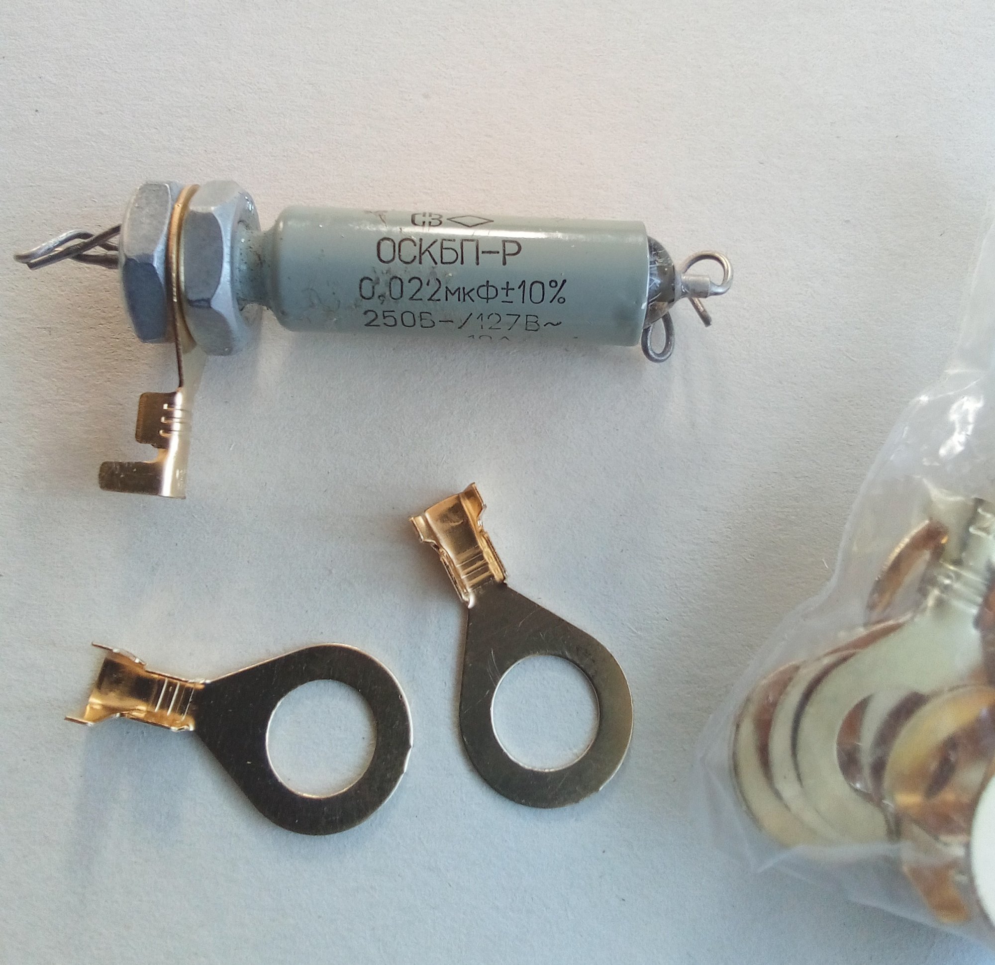

Смысл залезать глубоко в "клюшку"? Мощности выдавить еше на пару капель больше?
Чертовы музыканты. Повыгребели все козырные герметизированные 0,022 мкф, что стоят в катоде первого триода схемы. Номиналы больше есть, и меньше есть, К40У-9, К40П-2 и прочие в этом роде.
А этой емкости - шаром покати.
Пришлось затариться чуть более габаритными, они на фото.
Сквозной стержень поставлю на монтажную планку, как земляную перемычку.
А к резьбе лепесток между гайками.

Там другого исполнения корпуса - КБП-С.
А так, оба хоть и бумажные, но ВЧ-шные.
Претензий ни к частотным свойствам, ни к надежности, никаких.

Наконец-то полностью разрешился вопрос с катодной емкостью драйвера.
Чтобы весь путь прохождения сигнала был на герметизированной бумаге.
Найдены тонкие гайки и контактные лепестки под дефицитную емкость 0,022 мкФ.
Токонесущий аксиальный стержень будет по совместительству переносчиком земли на монтажной многоконтактной колодке под пайку.
Частотные свойства, действительно проходного конденсатора, более чем достаточны.
Невзирая на его стопроцентную "бумажность".

В том то и дело, что заразы - многие их распробовали.
Периодически забрасывая удочку поиска, еще удается их иногда вылавливать из мутного моря торговли.

Доводилось, но еще больше ждет очереди на применение.
КБГ-М1 и М2 удачно дополняют по ряду номиналов емкости своих (тоже герметизированных) собратьев К40П-2 и К40У-9.
Одни из них длинные и тонкие. Другие толстые и пузатые. Что удобно при монтаже - всегда можно выбрать подходящие.
Хорошо, что в эту дружную компанию влились КБП-Р, со своими уникальными способностями.
Народ их еще не повыгребал, в отличие от выше перечисленных.
