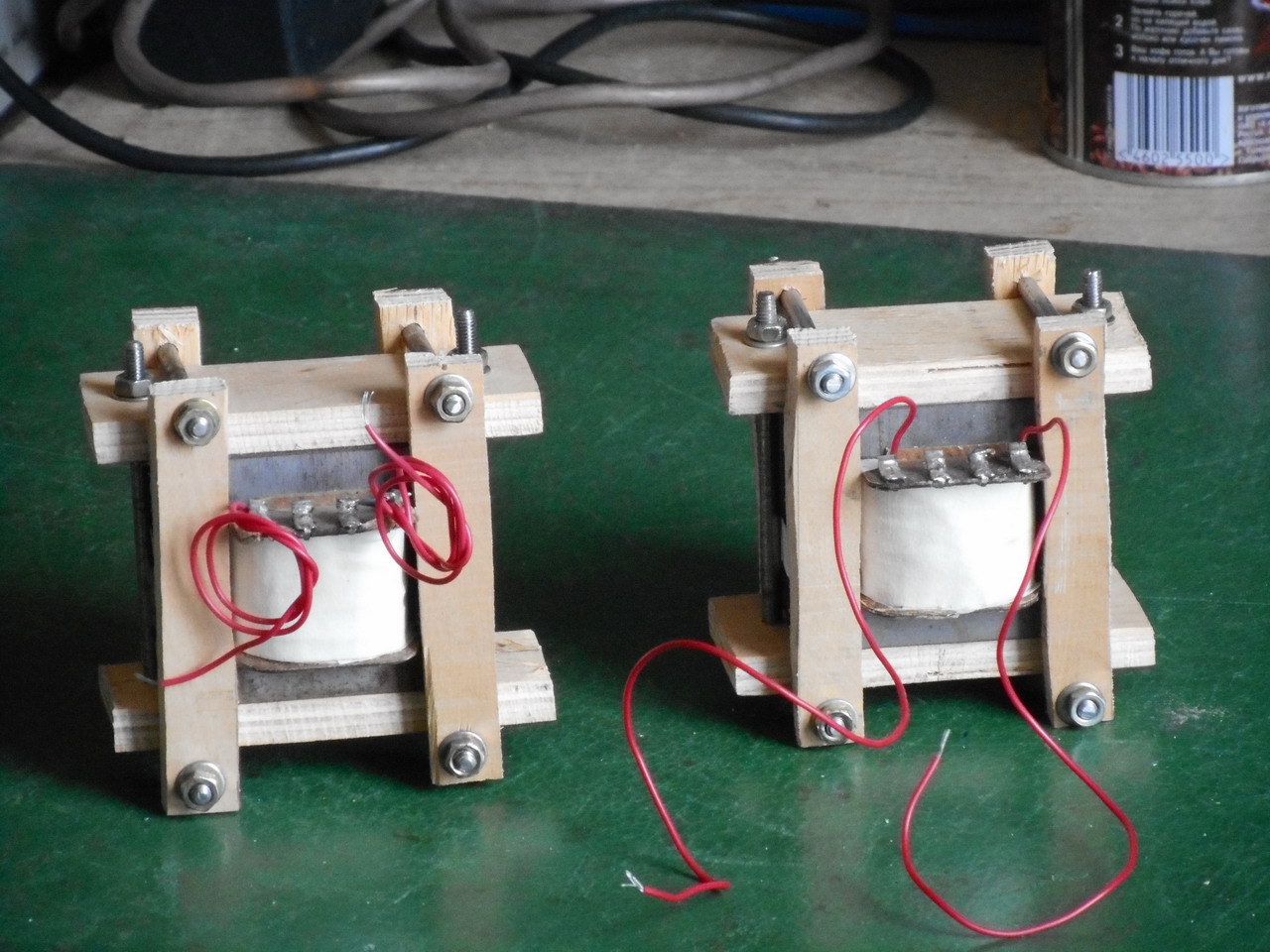

Ссылка на ТВЗ для усилителя по данной теме. Сообщение 88.
На фото - собранная пара.
Первичная обмотка в среднем 3190 витков провода диаметром 0,143 по меди, 20 слоев, вторичная 127 витков провода диаметром 0,71, по два слоя в каждой секции . Все слои намотки полные, на всю ширину каркаса.
Крайние обмотки - половинки вторички, намотанные в два слоя, соединены последовательно.
Первичка размещена посередине.
Зазор в магнитопроводе 0,36 мм. Организован двумя слоями кабельной бумаги, общей толщиной 0,18 мм, пропитанной церезином. Бумага прокладки приклеена только на железо, в трех точках.
Немагнитный зазор считал по формуле
W1xI1/1600000=0,5 зазора=толщина прокладки, мм.
(3190х45)/1600000=0,09 мм.

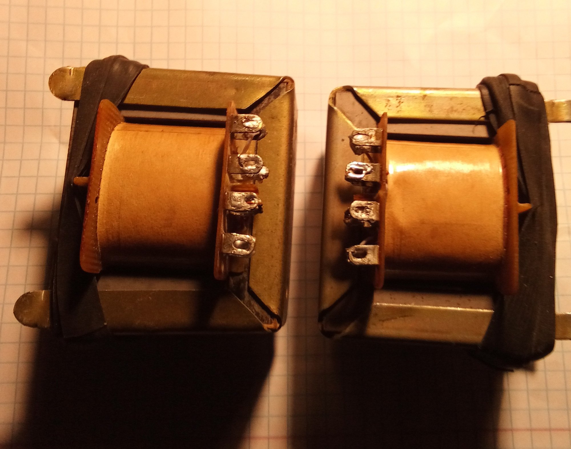

В чем плюс такой сборки магнитопровода ТВЗ для SE?

А как его иначе собрать? Нужна прокладка.
6,750
3,303
147
Имл ввиду не прокладку, а две Ш пластины, перекрывающие зазор снаружи.
Которые не предусмотрены в классической сборке.

Это "костыль" для сборки, что бы I не разваливались.

Сборочный костыль не нужен, замыкатели спокойно укладываются в обойму.
На фото в сообщении 188 пластины замыкателя над клеммами.

Я встречал такие без мет. обоймы. А в обойме без замыкающих пластин. Можно еще погадать, конечно)

Здесь явная попытка получить что-то положительное от такой сборки.
Но можно ведь нарваться и на отрицательный результат.
Некоторые пишут, что только так и собирают ТВЗ. Но никакого обоснования не приводят.

Экран от "свиста" вокруг зазора? Я по старым учебникам учился, импортным. Такого не видел.

А не будет ли в этой пластине насыщения, и как результат больше искажений?

не надо никаких пластин,разве если что бу магу на них наклеить чтобы не насыщались,а зачем Вам такой большой зазор?0,36мм имхо много,0.2мм с головой там еще 0,05 технологический добавится,так что даже 0,15 достаточно,если ток 40...50ма

Пересчитал, и уменьшил толщину прокладки. Исправил цифру в сообщении. Прокладка из бумаги, пропитанной церезином.
Так как непропитанная бумага гигроскопична, натягивает влагу, и всегда оставляет ржавчину на пластинах магнитопровода.
"Насыщенные" "монтажные" пластины не использую, ТВЗ с обоймой, это даже не удобно в сборке, при такой его конструкции.
Ну и ТВЗ предполагается чисто "классической" конструкции, и только на Ш-магнитопроводе.

Про удержание пакета пластин уже писали, могу предположить: 1) для подбора зазора, например бумажная прокладка в зазор толстая и вместо уменьшения толщины прокладки вставили две пластины частично закорачивая через тонкий магнитный путь, одновременно используя как крепление (убили два зайца), или наоборот из-за этих пластин бумагу потолще положили, 2) подгоняли индуктивность

скорее всего для удержания пластин,ничего страшного в принципе нет если положить бумагу между этими пластинами и I пластинами
так делают зазор на сердечниках из Ф пластин
