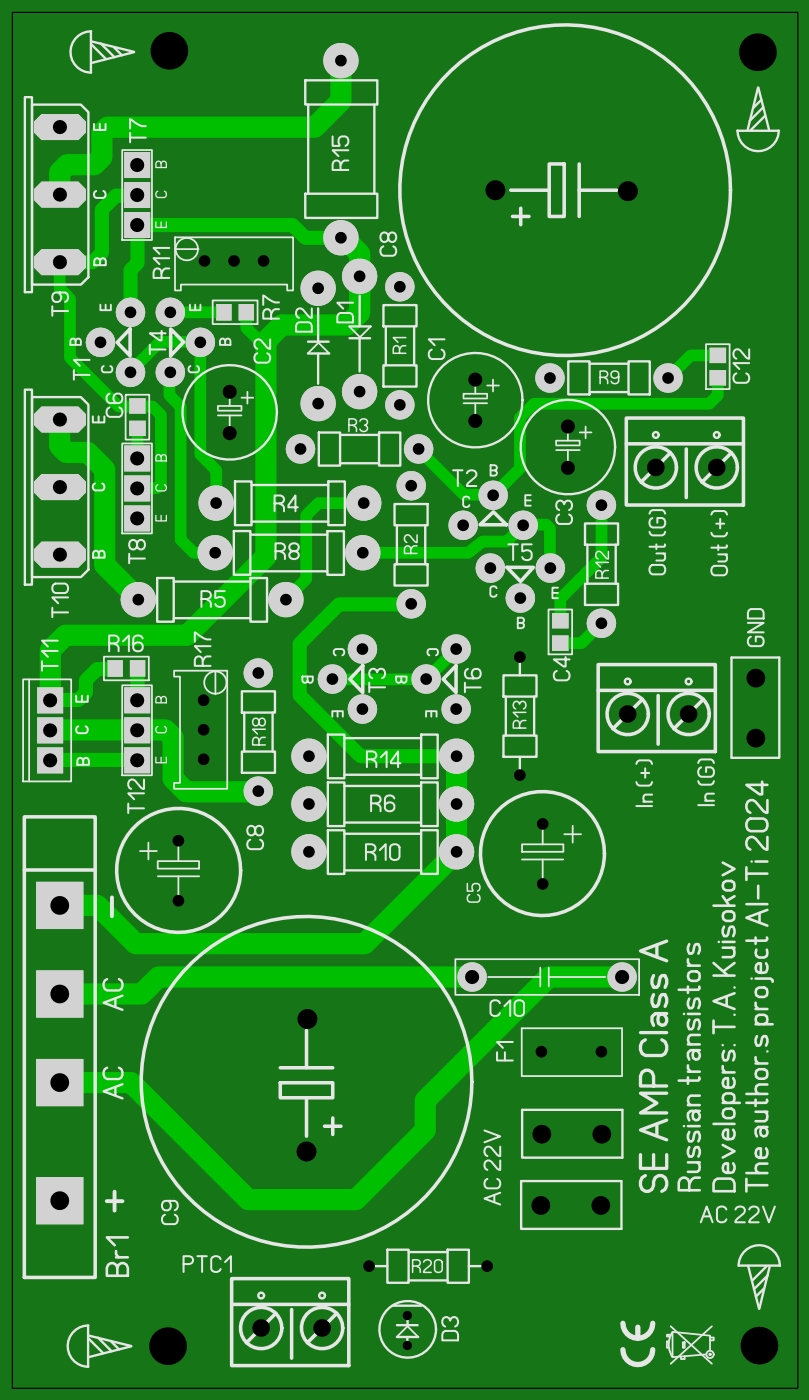

в Вашей схеме несколько недоработок
1.Поставьте ИТ в питание диффкаскада для уменьшения синфазной помехи,тк используете не инвертирующее включение
2.поставьте электролит между базой и коллектором Q11,для фильтрации переменной составляющей
3.коррекцию как считали? имхо маловаты емкости с12 и С13
4.кондер оос С8 у Вас не охвачен дополнительной оос,а только выходной,посмотрите как у меня,оба охвачены
5.эта схема требует антиклип.как минимум диод кд521 с коллектора предвыхода на выход диффкаскада
6советую поставить в предвыход кт 602б тк у бд 139 большой паразитный миллер,а амплитуда напряжения большая в этом каскаде,хотя эмиттерный повторитель и уменьшает его влияние значительно
глубина доп оос у Вас очень мала.уменьшите резистор с 10к до 3,9к .усиление потом добавите уменьшив резистор R23(220ом)до 160,,,180ом

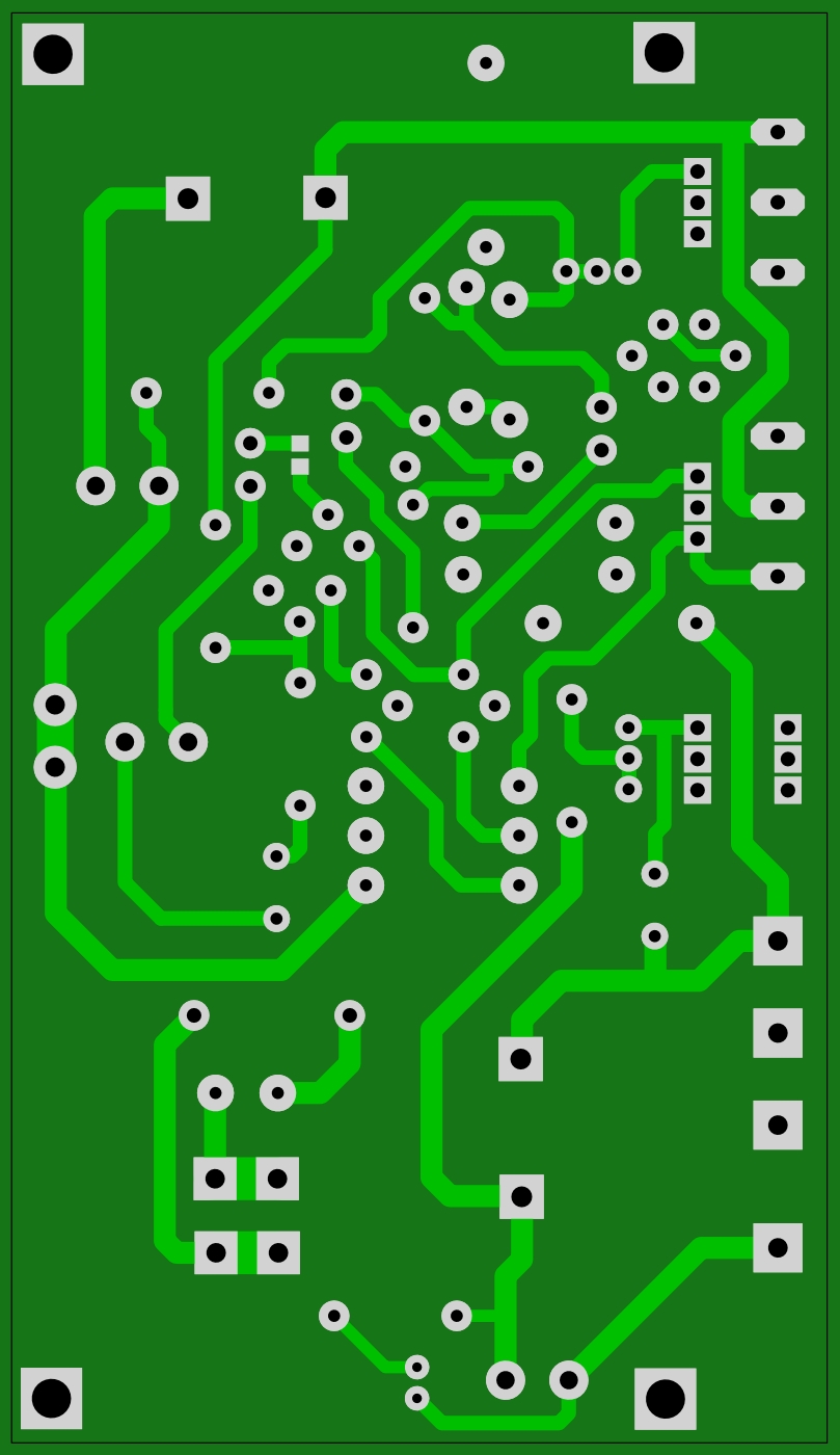

Внес некоторые изменения так что бы не получить другой усилитель.
Особенно важные изменения в ПП, Схема просто слегка оптимизирована ;)
Печатная плата 20-01А - Вид сверху, со стороны установки выводных деталей.JPG Печатная плата 20-01А - Вид снизу, со стороны пайки выводных деталей.JPG
В верхнем слое перепутана местами шелкография Т2 и Т3, в остальном уже многократно собрано в этом варианте.
