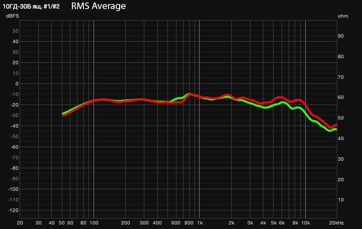

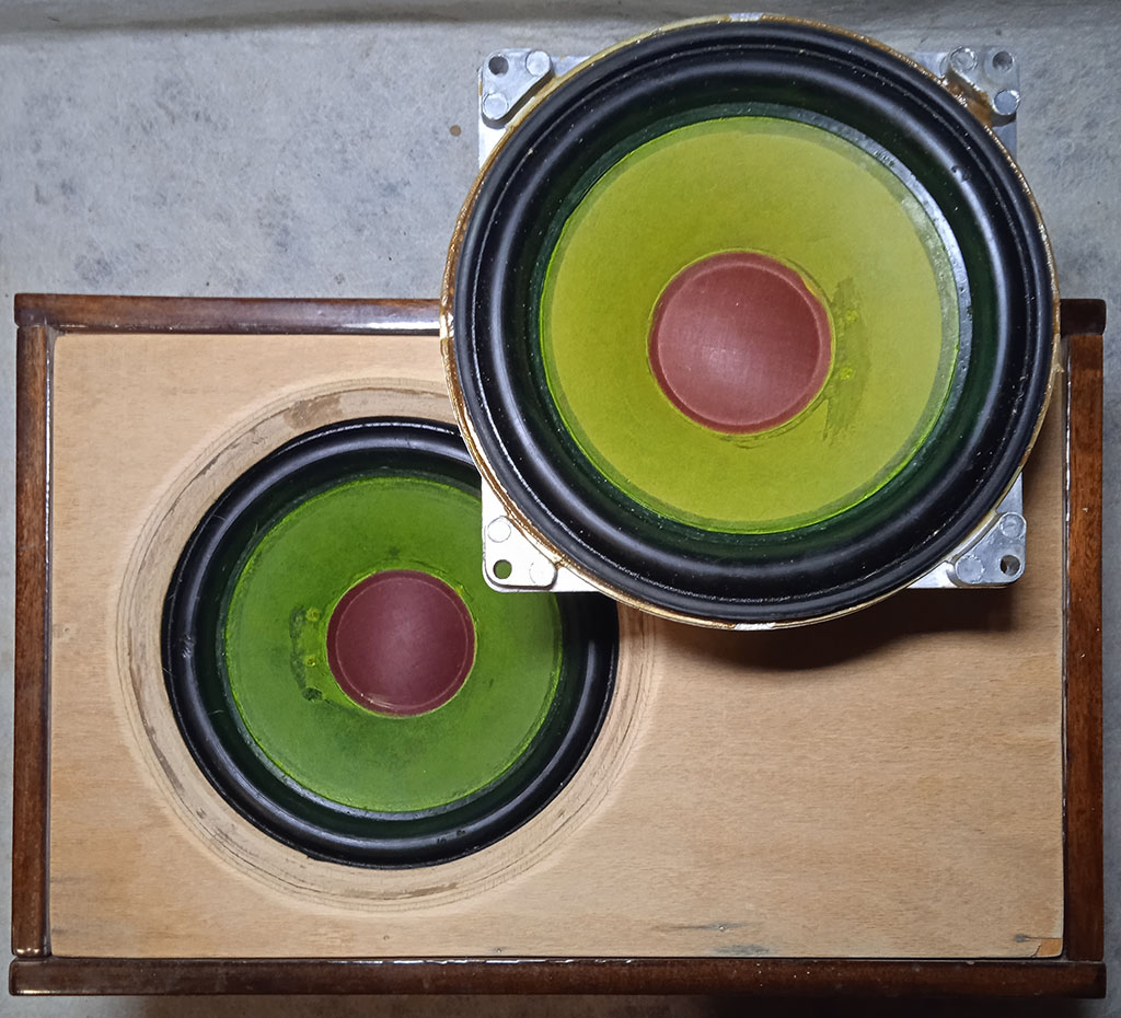

Неспешно продолжаю рукоблудить с 10МАБ.
На дырявые, покоцанные и хлипкие фэйс-панели прилепил накладки из 4мм хванэрки и фрезером вжик дыркофаску под 10ГД. С тыла дырки залепил на ПВА дырковставками из фанеры + шпатлёвка ПВА с мукой и опилками, сохнут.
Бумага в паре этих 10ГД оч-чень разная. Что-ж, наколдуем чё-нить. А пока промежуточно после двух лёгких втираний прополиса и жёлтой пигментной принтерной:
Погодя продолжу "втирать" зеленоватого пациента. А со временем приведу их до одного колора.
Но пока то-да-сё, не удержался, пшикнул на динамики в ящике.
Фэйс-панель без всяких уплотнителей-герметизаторов впихнута в ящик. Ящик без задней стенки на столе на толстом махровом полотенце (ыыы, такой себе ерзац-ПАС;)).
С каждого динамика по несколько мерок свипом и шумом на разных расстояниях/углах и кривульки для каждого дина усреднены.
По левому краю кривулек видно, что очень-на желательны шторки на окнах (ибо ящик будет чётенько герметичен, а не полотенцо-пас-на столе).
Что-ж, с этим уже можно вазюкаться далее и кумекать что тулить выше.
Звук у 10 ГД-30Б превосходен. Катуха на 2.3 мГн ему, с байпасиком Ом на 30. И можно без пищалы слухать ))))
Чес-слово, без катухи, прям напрямую с чахленького веселителя на всё волюмэ влупил Yello - Oh Yeah и офигел.
С этих полуубитых 10ГД-30Б таки будет толк. Но с ними ещё тра*хаться и тра*хаться...

Шкала у вас спрессованная от минус 120 до + дофига. Поэтому динамик требует Шнобелевскую премию за недостижимую ровность, что не так.
apalych
7 Июн 2021
2,836
2,784
113
Кам'янець-Подільський
Андрій
Всё там хорошо видно – взбрык 800Гц на менее 10дБ;)
Меня более парит чё он там, и как-чем давить. Повазюкаюсь ещё маненько всякими припарками, а далее видно будет.
Ну шо делать, када новая мерная приблуда с нормальной 10дБ dBFS-шкалы "спрессовала" на картинке до 20дБ. Ещё не приловчился с новой мерялко-приблудой, а переделать картинки таки влом. Тем паче, что это промежуточные намеры, дык, на посмотреть "что-к-чему-и-куда".
Не, динамик нихт не требует шнобелевки, а вот мерятелю не помешает писЯт "Белого Аиста";)
Ну, евойная ровность то пока мои проблемы. Бум решать-кривить;)
Это он до 8 к играет?
50гдн-1-8 с сотовой мембраной так сможет, а вот 10гд-30 ну вот вообще не верится.
Шкала канеш не сильно информативная.
Есть ощущение что диффузор в такой окраске должен люминесцировать под ультрафиолетом _da
Ага;)
По худшему будем считать, что до 6-ти.
"Ладно, и так сойдёт"©
...а вот 10гд-30 ну вот вообще не верится.
По окончании забавок с этими 10ГД-30 распишу как и чё оне так чудит.
Шаманю для кросса из двух-трёх деталек.
Та это так, для "между прочим на посмотреть" чё там на полдороге.
Только когда закинул картинко кривулек в тему узрел, что шкала чудная (это штатным методом "фото" из программулины)
О! Это идея. Прикольно было бы.
Дурканул не, не дурканул, – долго, нудно и нежно втирал в диф мазюку – прополис + пигментная фарба + ещё одно зельице. Так надо было для выпрямления.
Выброс на 800 обычно лезет при замере в упор и ценной информации не имеет. Потому как внимание на левый край .
Ув. Александр Сергеевич, отчасти где-то в чём-то согласен. Не впервые меряю (второй раз... ыыыsmile_1)
Но! Для предварительной оценки какого либо матюгальника, ранее, предыдущими версиями мерялки, делал в одной сессии несколько свипов с промежутками между посылками. Во время этих "тихих" промежутков шевелил микрофоном тудым-сюдым (угол/расстояние). Программулина автоматом суммировала кривульки каждого посыла и рисовала суммарно-усреднённую. В теперешней версии мерной прибуды на динамик подаю сек.10-15-20 шум или фрагмент какой-либо музычкопэстни, и шевелю тудым-сюдым микрофоном. Программулина по снятым данным за этот шумный/музычный промежуток рисует усреднённую кривульку. Т.е., имеем суммарное усреднение и с "впритык", и с "дальнего" поля, и под разными углами. По этой кривульке можно предварительно (оценочно) судить чегой конкретный матюгальник может. Конечно, при настройке делаю почти классические общепринятые (кем???) замеры.
Тому и вопрошал, что за взбрык на 800, который в "дальнем" поле при классической метОде тоже выражен.
Предполагаю, что это где-то переход с поршневого. Пошаманю ещё с диффузором, бо изначально там, на 800 и выше, был вообще п.п.ц.
Такой взбрык, и даже более, практически на всех кривульках из "этих ваших интернетов"©
Ничё, неспешно приручу этих мустангов для красивого коитуса соития с вэчэшкой. Кореш заявится, – отслушаем чего прицепить сверху на его ух.
*) Минус мерок на "длинном" шуме, когда микрофоном тудым-судым, – надоть тишину или неизменный фоновый бытовой шум (который программулина вычтет). Пролетающий мопэд, кашель/чих/перд*ж все мерки портит.
А звучёк от этих 10ГД очень даже, несмотря что оные пока "полуфабрикат".

Палыч, выброс на АЧХ в виде палатки подбирается с помощью LR контура, присаживающего этот выброс до уровня предыдущей части. На микрофоне это делается минут за 15, подбором катухи и зезистора. Одна тонкость, по сравнению с вариантом "просто катуха" у нас протягивается далеко вся АЧХ, идет перехлест с зоной ответственности пищалы и начинается свалка. Поэтому этот бугор ощутимо осложняет жизнь .
С LR/LRC контуром всё понятно, и успешно применяю. Но вот заковыка, хотелось без доп.деталек придавить, чисто "механически". Со многими матюгальниками удавалось.
Микрофоном и детальками – то "на раз-два". А тут именно заморочился "механически" нашаманить. (Ох и марудные и долгие эти танцы, бо бзик в бОшке)
Эти 10ГД планирую слить с вэчэшкой простеньким посл.кроссом. С какой именно вч(?) – есть маненько всяких, именно подходящих под посл.кросс. Даже такие, которые красиво спарятся с бугорком 5-8кГц этих 10ГД. Хоть в последующих "танцах с бубном" постараюсь более плавно свести правый край в пол, дабы лишне не "шкварчало".

Начхать. Дайте шум или музыку, положив дины на диван, чтобы не отзвучивало от твердой поверхности.И сравнительным перебросом провода с музыкой узнайте, что каждый из себя представляет. Может оказаться, что звучат одинаково прилично.
Ага, это давеча уже сделано на музычке и шуме. У одного на ух явно верх сползает ранее (то и мерялка кажет). После рукосуйства разность уже не так выражена.
В общем – оба прилично, серёдка/низ практически одинакоы.
По большому счёту, ещё не определился со стыком и шептуном/шептуносредником. Несколько деньков позабавляюсь бубном и там видно будет.

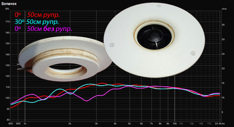

*) Скорее всего пристыкую Сонавоксы в маленьких рупорках (такой финт уже проделывал)

6,698
5,274
203
Они ужЕ не полуубитые, а - посеребренные, остановись перед тем, как позолотой покрывать надумаешь. Ты же в цех делаешь, а не на выставку в япономатию. Их разброс на НЧ, как и лишняя добротность, будут совершенно "до лампочки" в оном цеху.
