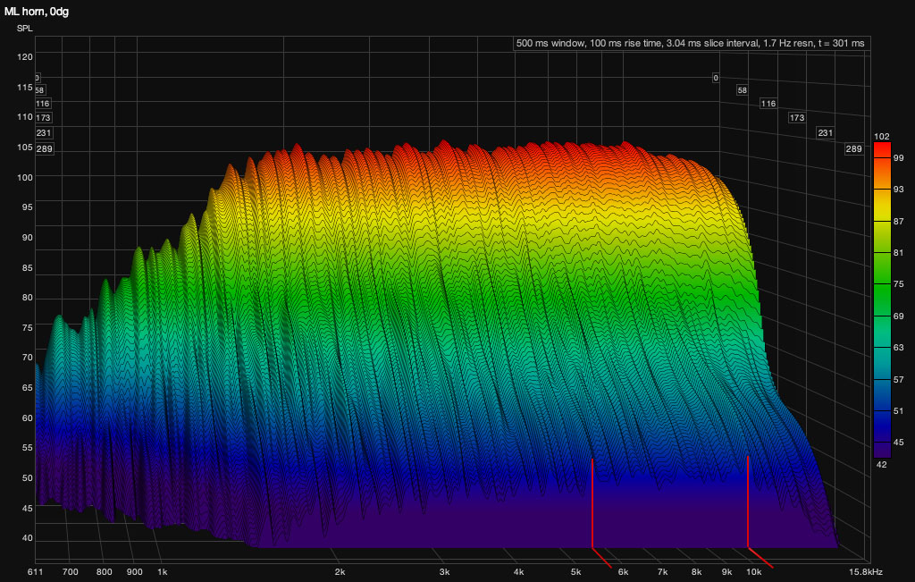

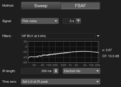

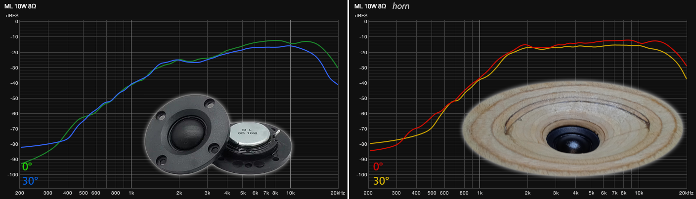

Неспешно движемся, время заняться "шептунами".
Метода мерялки:
эМэЛьки на картонке и на хитроэлипсофигуристой (профиль "дудки" близок к трактрисе) мордопанеле S16мм (мик 70 см на оси и ∡30° по диагонали, сглаживание Psychoacoustic). Чутья достаточно, не шепелявят.
сглаживание 1/48, какие-то еле-еле заметные несуразности на низком волюмэ в отклике на 5.7 и 11кГц, а в остальном вот такsmile_21
Ожидал чего-то подобного, но не такое!
Вангую, что хитрым кроссом удасться поженить с замоденными 10ГД-30 (сейчас они сохнут, отстаиваются).
*) Учитывайте, что это кривульки "0.75 Розового" розового шума с ФВЧ 4кГц 6дБ/окт.

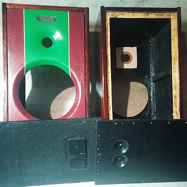

Мелкими шажочками топаем к финишу.
Домики-ящички для динамиков почти готовы (приличные фотки будут по окончании).
(!) Дружбан настаивал на вообще без шпаклёвки-покраски-полировки, дабы наши работнички не выпросили эти колонки поделия себе в хозяйство. Сошлись на грубой покраске остатками фарбы, которая была под рукой в тумбАчках (мне очень-очень-на стыдливо за такое поделие..., но а шо делать...)
Остаётся прилепить развёрнутые загибом на внешнюю сторону заводские люминевые декор-вставки по периметру морды, терминалы и пр. мелочёвка.
Хванэра на корпусах – точно "хванэра". Отвратная. На мордопанель дополнительно поклеена такая-же отвратная фанерка S4mm. Соответственно, сняты фаски под 10ГД-30 и зарукоблужены трактрисообразные рупорки под вч. Для крепления вэчэшки вырезаны из 4мм ПВХ посадочные пластины (белые квадратные, не окрашены) – фланцы шептунов садятся в лёгкий натяг, поверху закреплю или герметиком, или термоклеем. Грили и пр. защитные решётки-жалюзи-шторки не рассматривались, тому динамики извнутри, тем паче, что вэчэшкин рупорок ей на пользу, ну и акуст.центра хоть чуток уравнять-приблизить.
Ящики изнутри пришлось укрепить по стенкам боковыми распорками и "утеплить". В кач-ве "утеплителя" – отрезки S4mm ковра на резинобитумке и поверху пропитано той-же жидкой мастикой. На задней стенке такой-же "бутерброд". Для удавления вибраций стенок оказалось достаточно и без поперечных доп.распорок. Тем паче, что внутри чёрный цвет более поглощает и менее отражает. Инфа 100%smile_1
Под терминалы использовал фанерные заглушки, которые прикрывали подвесные фигурные дырки.
Для нашего производственного цеха минитипографии наших отшельнических посиделок и так сойдёт;)
*) Пока ещё валандаюсь с 10ГД-30, пара которых совершенно разная. Но тратиться на приличный их мод нема ни желания, ни натхнэння.

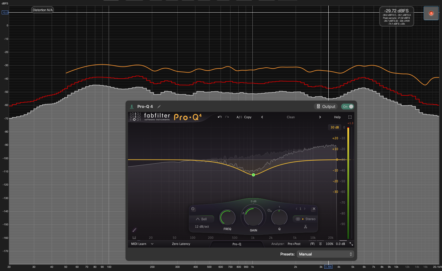

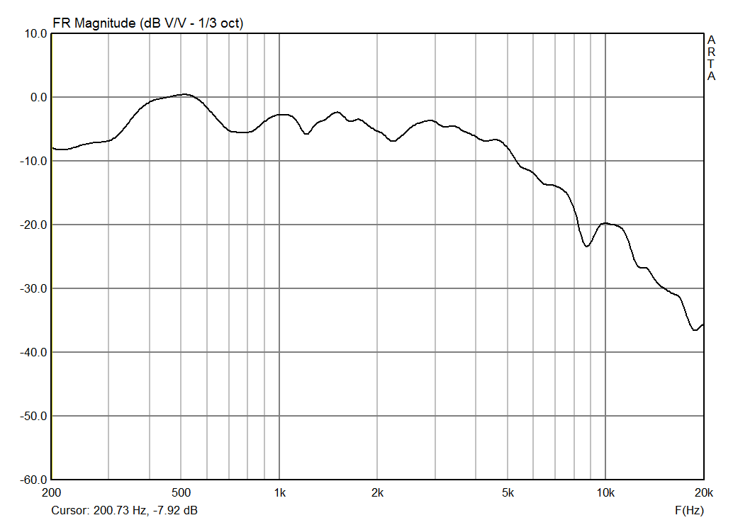

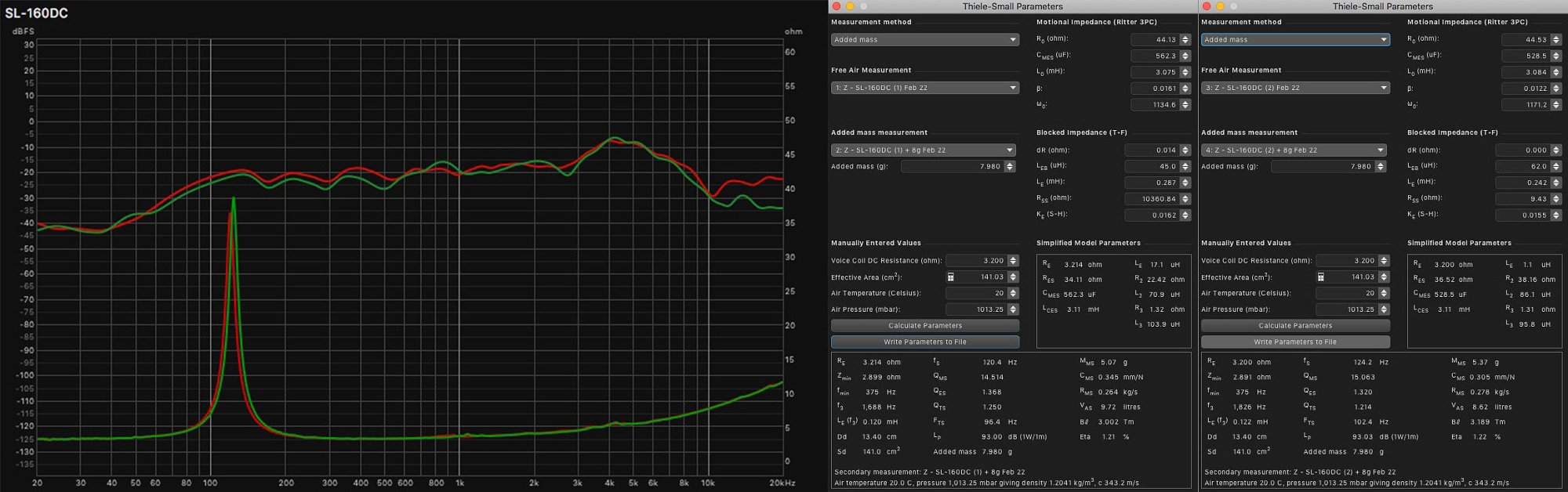

Это он до 8 к играет?
50гдн-1-8 с сотовой мембраной так сможет, а вот 10гд-30 ну вот вообще не верится.
Я конечно загнул, шо до 8-ми к... До 10-ти! А может с натягом и до 12-ти...;)
Всё равно, делёжка в р-не 4-х.
Для неверующих и для "закрепления материала"
это в пустом ящике (не настроен на благородных и желанных 0.7 литра) самый убитый 10ГД-30 после неполного легонько-нежно-зверского рукосуйства (задолбал меня этот экземпляр). Но это ещё не всё с этим %#@$*#, *лять.
Таки прийдётся лепить "пробку" на 1кГц, а так влом было (возомнил, балбес, что смогу горбыляку рукосуйством удавить_istukan – не, таки удавил. Картинка далее)
>> оранж – sweep, красн/серый – RTA pink random "ш-ш-ш-шшшш"
ниже двухсот кибитка подбумкивает
На подходе второй 10ГД-30, но с ним проще.
Ящики готовы, пару дней и дины будут готовы. Останется пустяк, "тьфу", мелочь...

Просто для примера Филипс 8 дюймов серии W -woofer, здесь проба в узком картонном ОЯ, холм на 500 Гц у любых динамиков - это коробка. А в остальном ровно и плавный спад, нечастый случай когда можно включать его вообще без фильтра, пусть играет весь голосовой диапазон, раздел получится на 5 кГц - это любая пищалка. Филипс вообще много экспериментировал, здесь диффузор с выпуклыми "бородавками", корзина ажурная.

Но на Западе делали и 8 дюймов с хорошей серединой, главное - без выбросов
Та же пара вышеупомянутых SL-160DC до ампутации визера. После "чик-чик" горбылёк справа ровненько утух. Чем не широкая серёдка? Оба-на, ещё и корзина изначально антишумкой толсто уделанна.
на картинках вообще ничего не рукосуйкал, и смотрим на зэтку справа (обратный виток???). Каково?
*) Это дочерняя от известной Dibeisi. Что на сейчас у них – понятия не имею.
