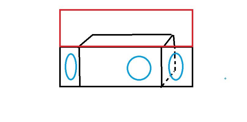

Нужно сделать небольшой саб для прикомповых шириков,на 5" нч динамике в ЗЯ объемом 12л
соотношение сторон выходит 18х18х40см ,подскажите очень ли плохо в плане стояков одинаковая высота и глубина(18*18см ) или лучше пожертвовать объемом и сделать ,например 18*15см?все равно буду корректировать Линквицем? увеличивать более 18см нет возможности из за размеров материала(ламинат в два слоя)

Полагаю, что отфильтрованный сигнал для саба, просто не сможет породить в той коробке стоячие волны нужной длины и ширины. А те 40 см наполовину оватинить хлопковым ватином на половину размера

Спасибо ,у меня не пойдет этот вариант тк нужен саундбар для ноута
короче у меня щит из двух ламинатин 70х40см по краям нижней стоят ширики,хочу посередине нижней ламинатины сзади ящик саба прицепить шириной 40см и глубиной 18см,передняя панель общая у шириков и саба,верхняя ламинатина сьемная без нее щит 20х70см и ящик с сабом короче бумбокс с ушами на которых ширики

нее,куб не пойдет вот цитата
Для закрытого корпуса рекомендуется избегать слишком вытянутых или, наоборот, слишком кубических форм. Часто используются соотношения, близкие к золотому сечению, но не обязательно строго ему следуют. Например, можно рассмотреть соотношение сторон 1:1.6:2.5
короче я понял для саба можно забить,важнее объем ЗЯ
Именно в вашем случае действительно ,намного важнее ОБЪЁМ ЗЯ,нежели разные золотые соотношения и формы корпуса.А динамик в него вставить нужно с очень мягким подвесом,такой,чтобы в этом пустом корпусе он играл раздемпфированно(бубанел).И после этого постепенно добавляйте каменную вату (по чуть-чуть),до тех пор,пока бубнёжь не уйдёт(но не больше!).У меня много разной акустики есть и было в основном немецкой.Вот из неё стекловату полностью убираешь,и они начинают бубнеть,как только добавляешь именно столько стекловаты сколько было-начинают прекрасно играть.Чуть положишь больше-низ задушивается- уходит.Этот способ настолько чётко работает,что замеры в принципе не нужны-всё очень сильно слышно ,когда оптимум каменной ваты получается.Что касается другой (ХБ или синтепона),то с ними результат намного хуже. А всё началось с того, что вскрыл Телефункены ТЛ90,а внутри четверть ваты от времени и постоянного разряжения и сжатия,просто превратилась в пыль,стала трухой.Лучшей по звуку оказалась каменная вата https://teplovooz.ru/rockwool-akustik-batts-1000h600h50mm-6m2-03m3.html .Потом были WIGO ,Сименс lk4100 и куча других .Поведение всех АС было одинаковым,те. вату вынимаешь-бубнёшь и раздемпфирование.Возвращаешь столько сколько было-всё отлично.Во всех была СТЕКЛО вата(тогда ещё каменную наверное не делали,каменная работает ещё чуть лучше). Это что-то типа воздушного подвеса получается ,бас быстрый и низкий,а не пердящий -затянутый как у ФИ. И ватой должно быть всё внутреннее пространство полностью РАВНОМЕРНО рассредоточенозаполнено !!!,а не валик в ценре или маты на задней стенке.Изменяется лишь плотность "набивки"до отсутствия бубнежа. Количеством заполнения ваты мы регулируем ВЯЗКОСТЬ внутреннего воздуха.И не забудьте наклеить на тыльные окна корзин акустическую ткань,чтобы вата на диффузор не давила.

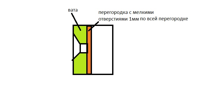

я давно делал походные ас из 2,5" шириков закрепленных на фанерном кружке который приклеен эпоксидкой к резьбовой крышке,все это дело накручивалось на 3л бутыль в который клался какой нибудь шарф и тп играли очень прилично)))
насчет ваты я думаю бубнеж был из за высокой добротности динамика,если у него один магнит можно попробовать приклеить сзади несколько неодимовых шайб на отталкивание,добротность снижается,еще вариант поставить ПАС внутри короба поближе к динамику
