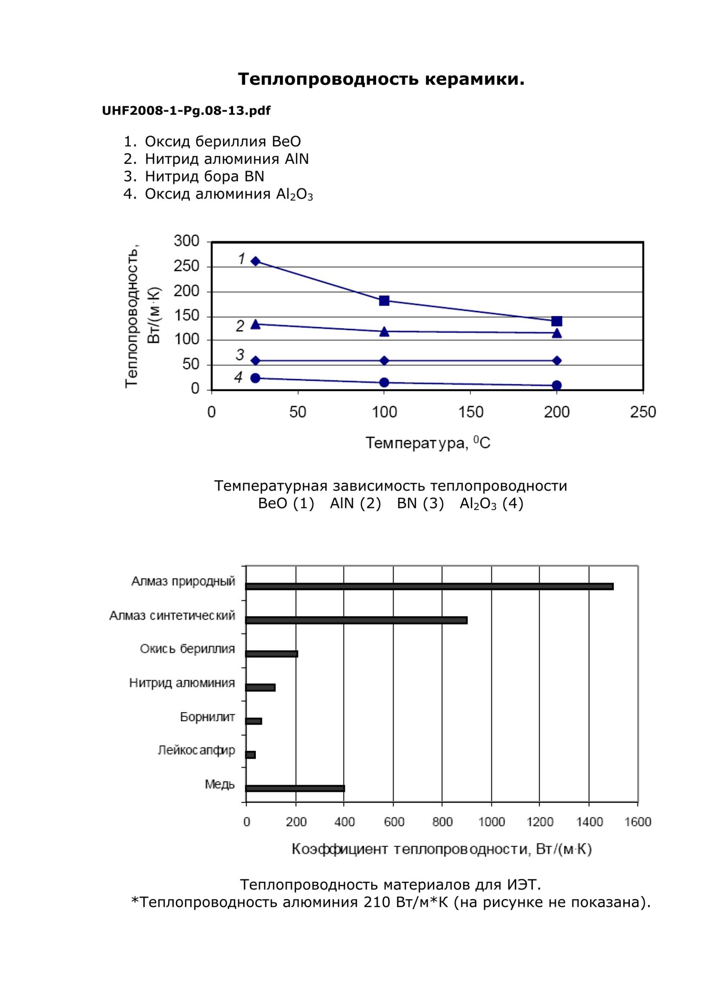

Керамические термопрокладки из оксида алюминия для силовых радиокомпонентов или размышления о правильном термоинтерфейсе - классный обзор.

Естественно, оксид бериллия рулит.

То ж самое говорит один грамотнейший дядька, автор справочника по мощным полевым транзисторам. Слюда достаточно дрянная в плане теплопроводности, выручает лишь малая толщина. А всех круче бериллиевая керамика.
Оксид бериллия вещь хорошая , использовал в усе, но не очень доступны, на сегодня наверно можно использовать для себя любимого подложки из нитрида алюминия.

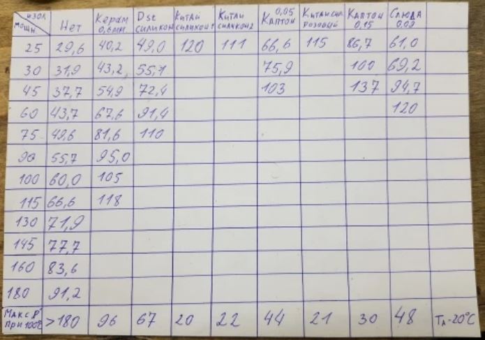

А это отзыв купившего оксид алюминиевые и согласно табличке его тестов тоже неплохо.
Берите нитрид , найдите теплопроводность для оксида и нитрида, сравните и всё поймёте, да и слишком тонкие 0,5 мм под большие корпуса не берите, хрупкие больно, лучше 0,8-1 мм.
Да в курсе я что нитрид круче, я же и тему завел. А покупать буду 0,65 мм, чем тоньше тем лучше. Имея ровную поверхность не сломается.

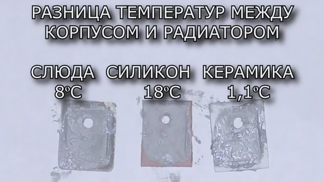

У вас у обоих прозвучало слово слюда у которой в любом случае и с "предрадиатором" и без будет разница между корпусом транзистора или "предрадиатора" и радиатором 8-10 градусов а уж с органической пленкой еще выше.
керамика, установленная на термопасту, одноразовая. Как правило, при смене транзисторов придется менять и ее.
Поясните пожалста, почему керамика одноразовая и цель её замены. Что-то происходит с керамикой? Теряет свойства?
