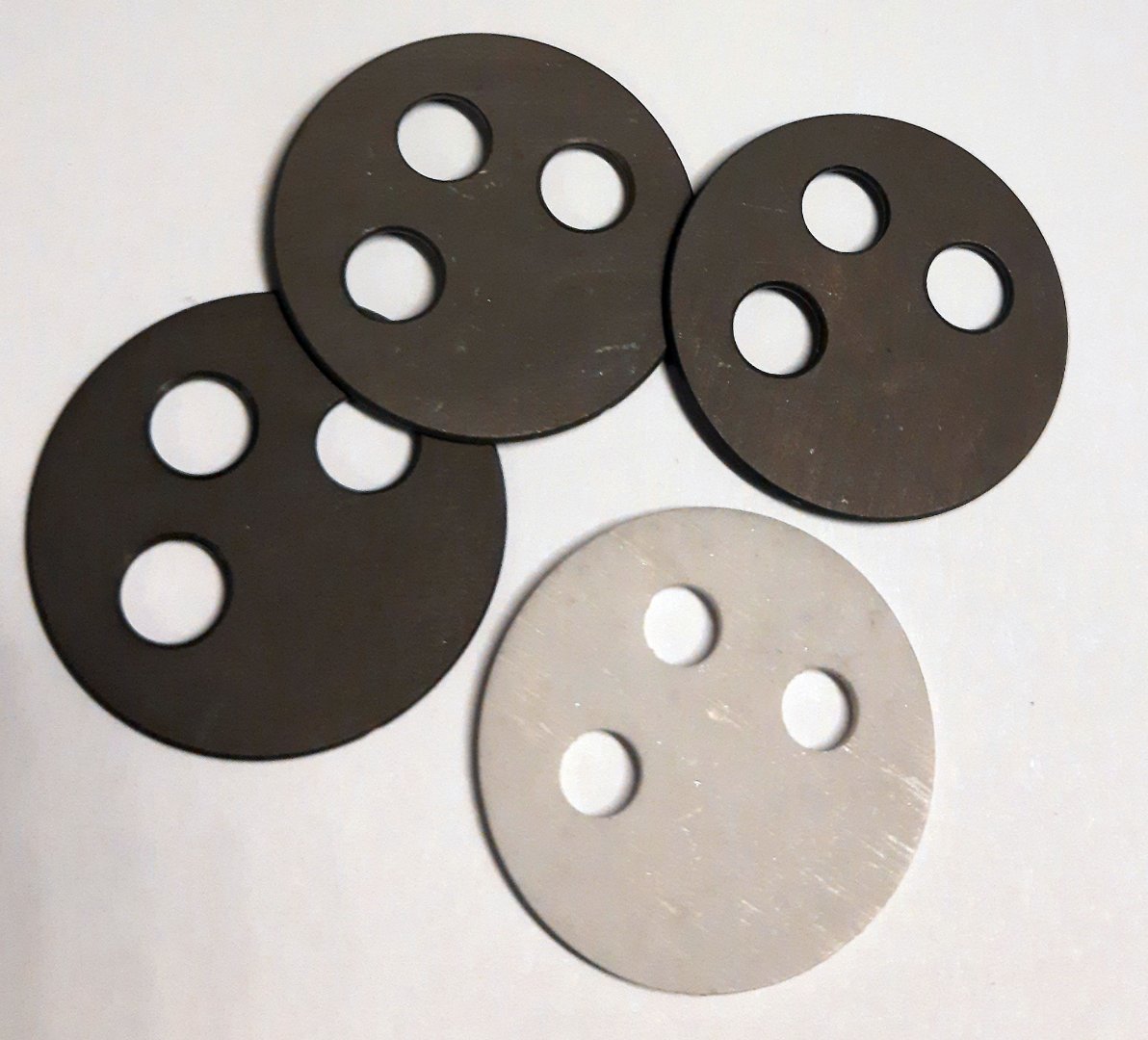

А что на счёт советской керамики, под транзисторы в корпусе КТЮ-3-20 ? Лучше советская керамики ~1мм или слюдяная прокладка?

керамика на порядок круче слюды.

Я такие брал под ГТ806. Керамика (окись бериллия) и алюминий (покрыт оксидом серого цвета). Хороши, особенно если посмотреть коэф. теплопроводности и сравнить со слюдой.
Белые у меня есть, а серые впервые вижу. Где брали?

Алюминий (черный) анодированный- вещь хорошая, до первой песчинки или опилки или царапины. Ну нафиг.
