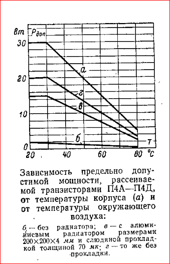

Для любителей слюды...
Ну и заодно на Ger-маний посмотреть..

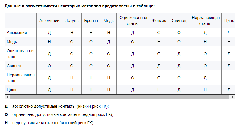

Облудить свинцом ту сторону угольника что ложится на радиатор. Это защитит от коррозии да и теплового контакта не ухудшит. Можно неровность после облуживания вывести инструментом.
А мы ток через эту пару пропускать не будем, сразу на медяху подадим.
Ток пропускать и не потребуется, влага из воздуха создаст в местах сопроикосновения достаточно электролита, чтобы испортить поверхности, то есть - ухудшить передачу тепла.

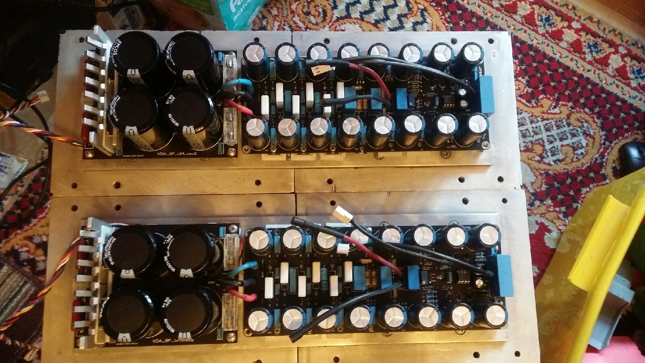

Рабочий вариант с 6-8мм пластинами и раздельными радиаторами на литол

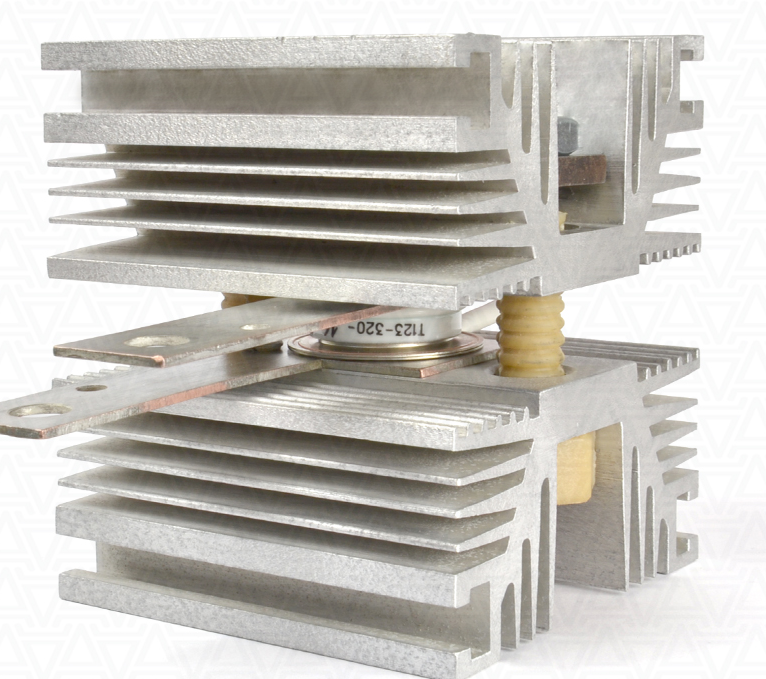

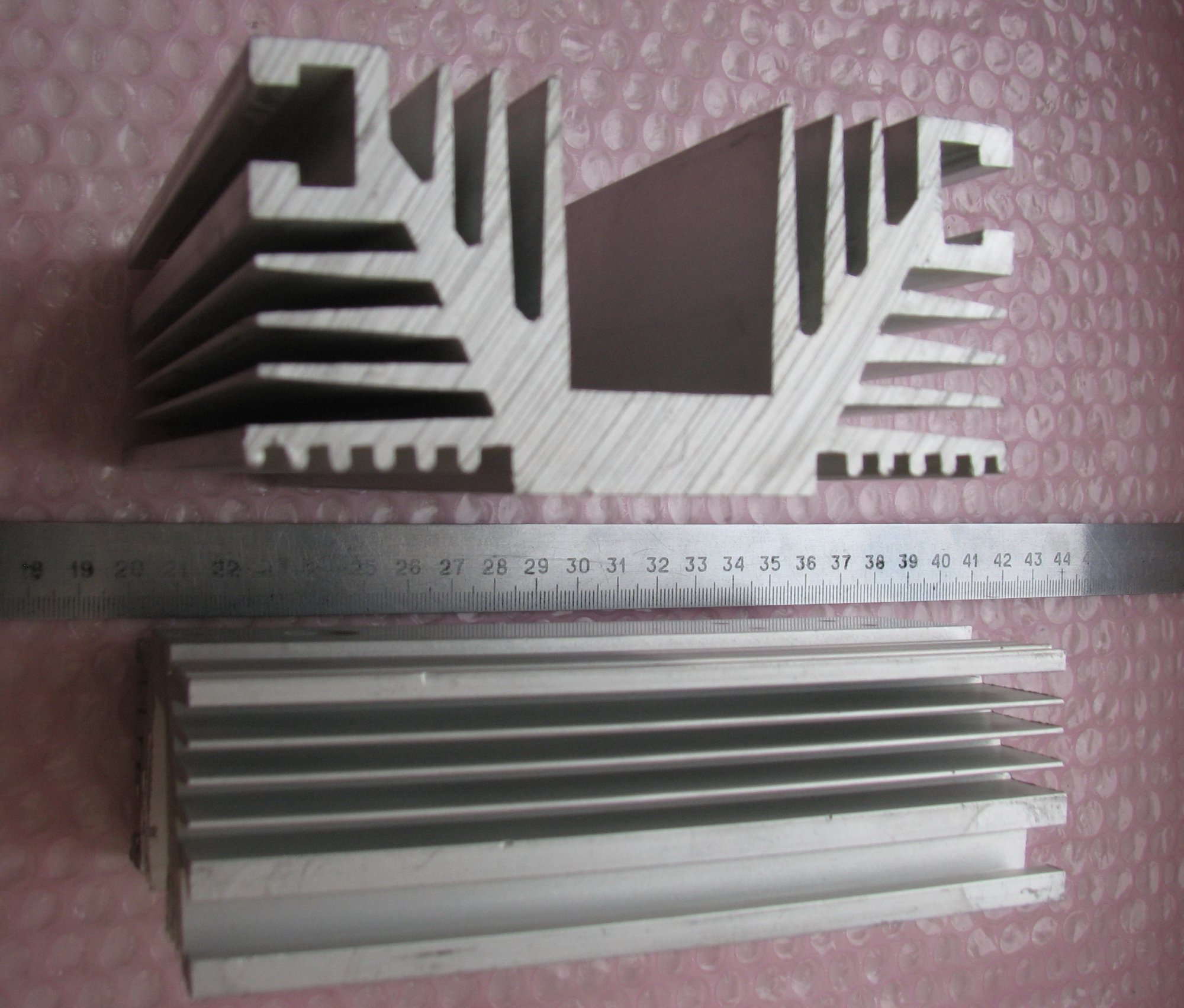

Корвет, Как Вам пирожок ? _hm_ А радиатор не плохой авиаль ад31 только ребра очень толстые и подошва как для усилителя =)
К тому же используется в пакете для охлаждения тиристора , вид имеет вот такой .
Можно применить и в усилителе но нужно "довести до кондиции"

200 ватт на канал на 4 ома пластина 7-8мм ,точнее две пластины по 3.5мм дюраль , притянутые к раздельным радиаторам с использованием чистого литола , обеспечивают равномерный прогрев обоих половинок сборного радиатора .Вообще сия тема ни о чем. Давно все отработано и проверено на практике. Кстати иной раз лучше использовать несколько менее мощных приборов, запараллелив их , для равномерного прогрева теплоотвода, чем один мощный ,который будет создавать местный перегрев в точке крепления к плоскости теплоотвода и слабый прогрев по концам радиатора.
