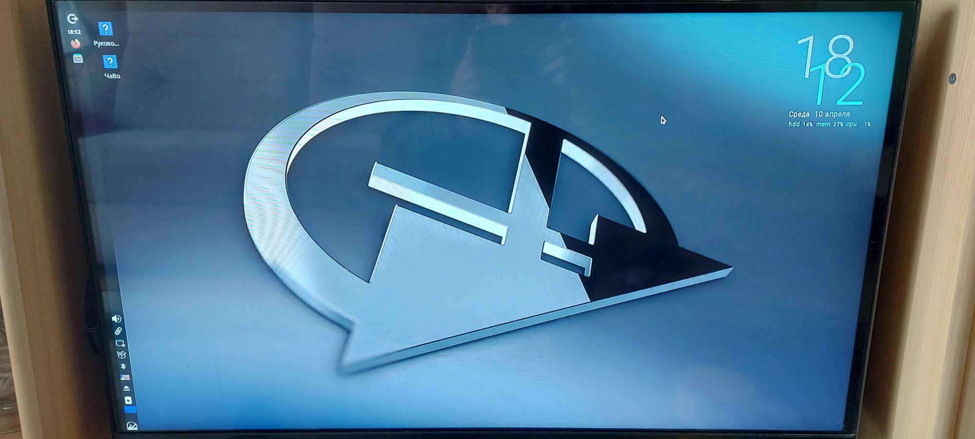

Установил MX Linux.
Установка без проблем.
Галочку перезагрузки, после установки, не убирал.
Перезагрузилось.
Висит чёрный экран
Если загрузка как-то частично прошла, но графики нет, можно поискать диагностические сообщения на текстовых консолях tty (от Ctrl+Alt+F1 до Ctrl+Alt+F12).
А для того, чтобы пользователи Винды так просто не сбегали на "всякие там Линуксы", мелкософт придумал Secure Boot. Заходите в настройки UEFI (бывший BIOS) и ищите там режим совместимости с "другими ОС" или что-то подобное, затем пробуйте загрузиться. Может быть, что так просто не получится, и установку придётся повторить с новыми настройками совместимости.
Линуксы туда устанавливаются.
*) Первоначальный экран загрузчика GRUB –> стрелочками выбираем "Расширенные опции" (Advanced options) –> Загружаемся в "Recovery

Загрузилося . Будем искать Инет, не браузер , но сеть Wi-fi
Yes!
Wi-fi нашёл и подключился.
