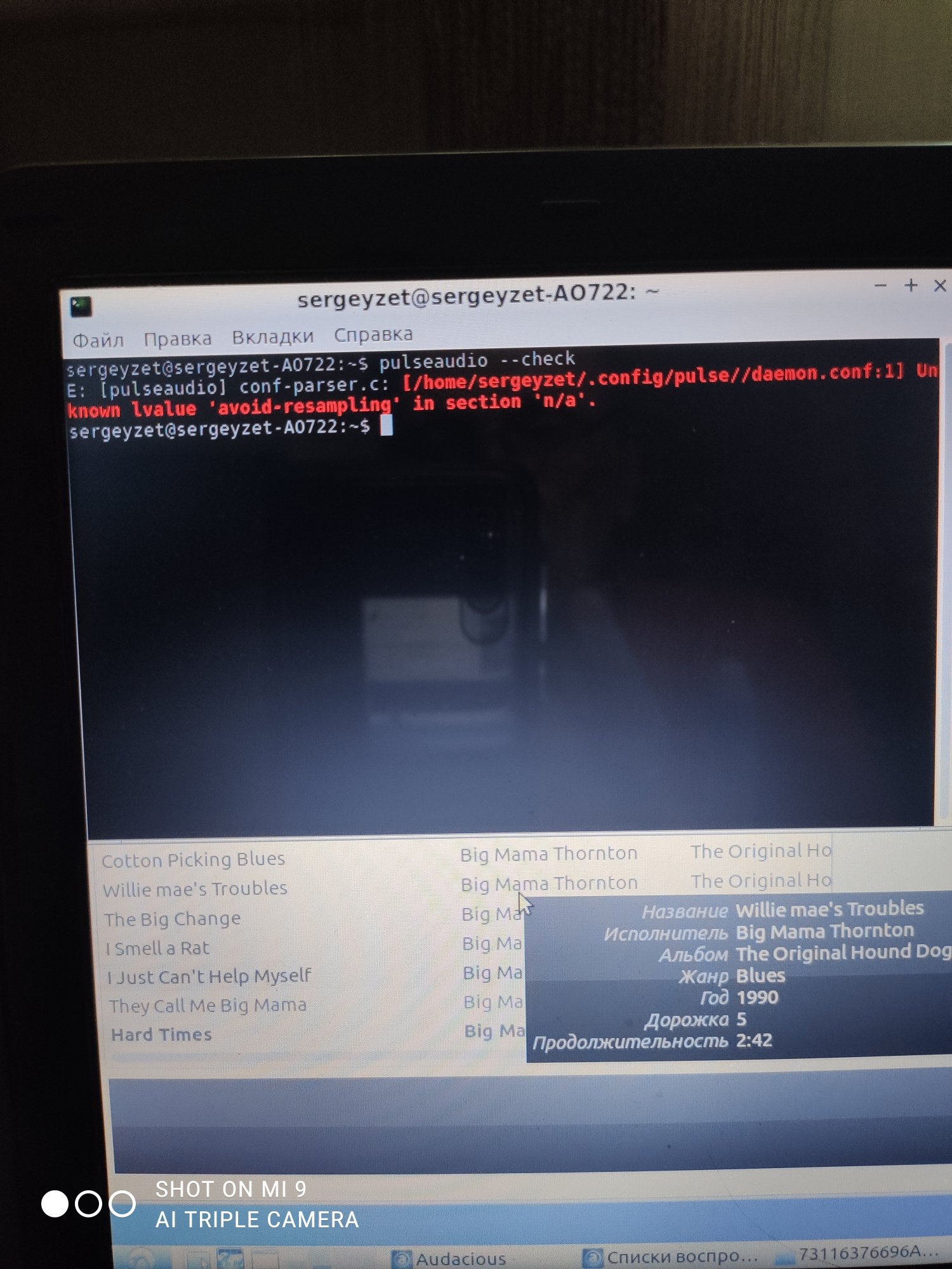

Сегодня - спасибо Олегу - опробованы оба варианта.
Первый вариант не пошел.
Выдал вот такое сообщение:
Выдал вот такое сообщение:Посмотреть вложение 17658
Для Вашей звуковой карты надо было бы убрать всю строку с 'avoid-resampling' совсем.

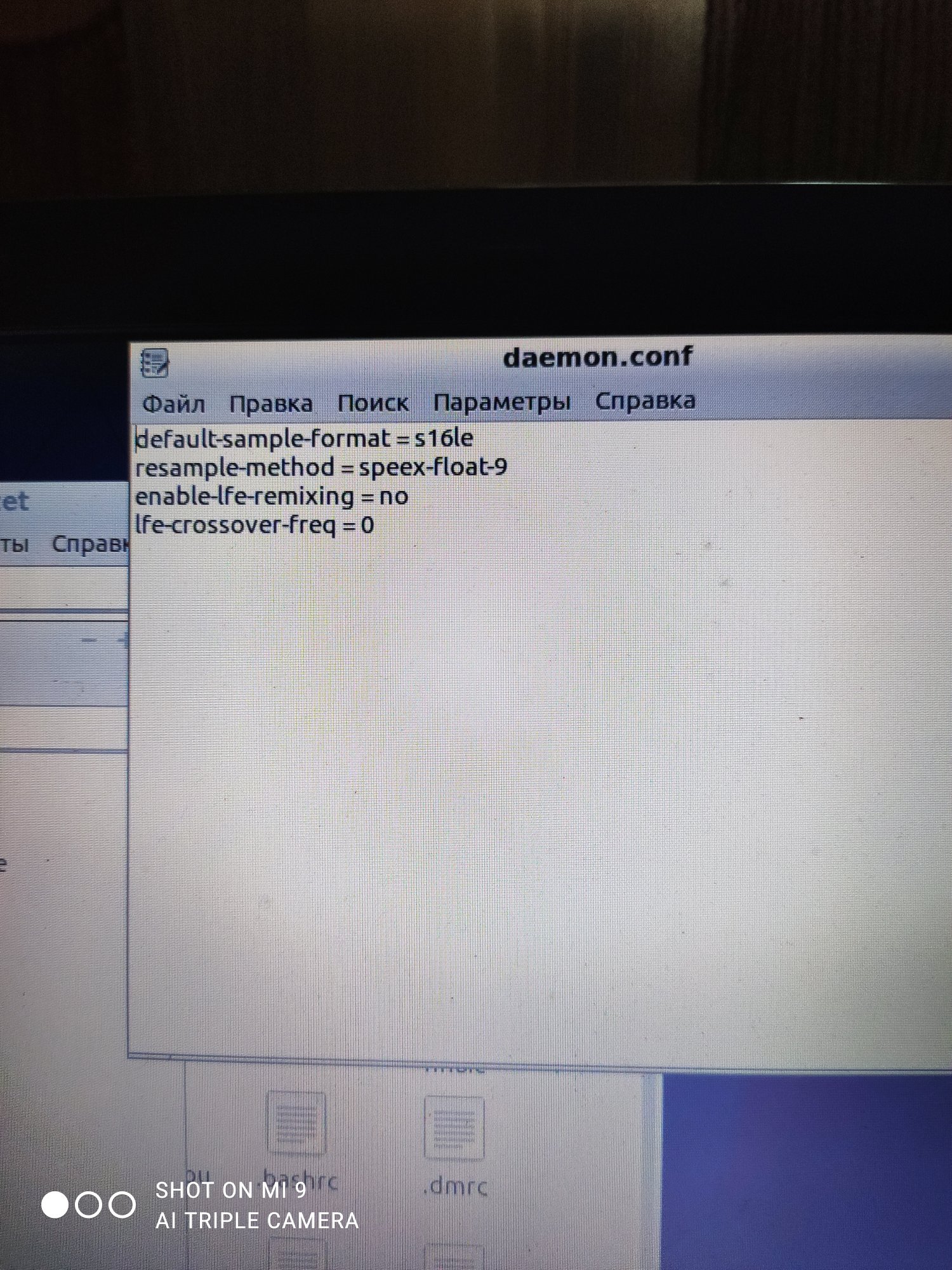

Второй вариант работает вот в таком виде:
'speex-fixed-*' должны быть качественнее, но 'speex-float-*' должны меньше нагружать CPU, поэтому c т.з. нагрузки выбор разумен.
Вместо 's16le' можно попробовать 'float24le', он менее тяжёлый для CPU, чем 's24le'. Я предложил попробовать 24bit, потому что в тестах Ваша карточка отчитывалась как 24-битная.
Если 'float24le' пройдёт в daemon.conf, то в плеере можно тоже выставить 24bit. Я долго вымучивал-выслушивал Audacious и укрепился во мнении, что при 24bit на выходе он звучит приятнее (в моей системе).

На Вашем скрине daemon.conf строку:
default-sample-format = s16le
заменить на:
default-sample-format = float24le
и перезапустить pulseaudio или перезагрузить компьютер.

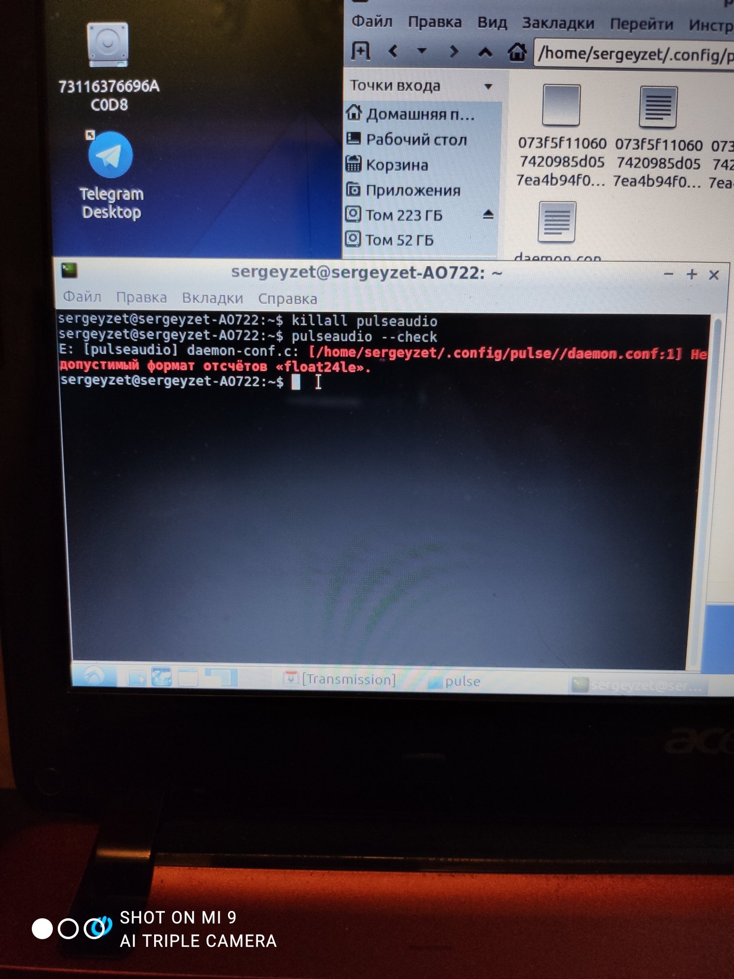

Решил перейти на вариант 24 бита. Набрал float24le , не получилось, вот картинка:
Вернул s16le , работает.

Float24le не пошло.
