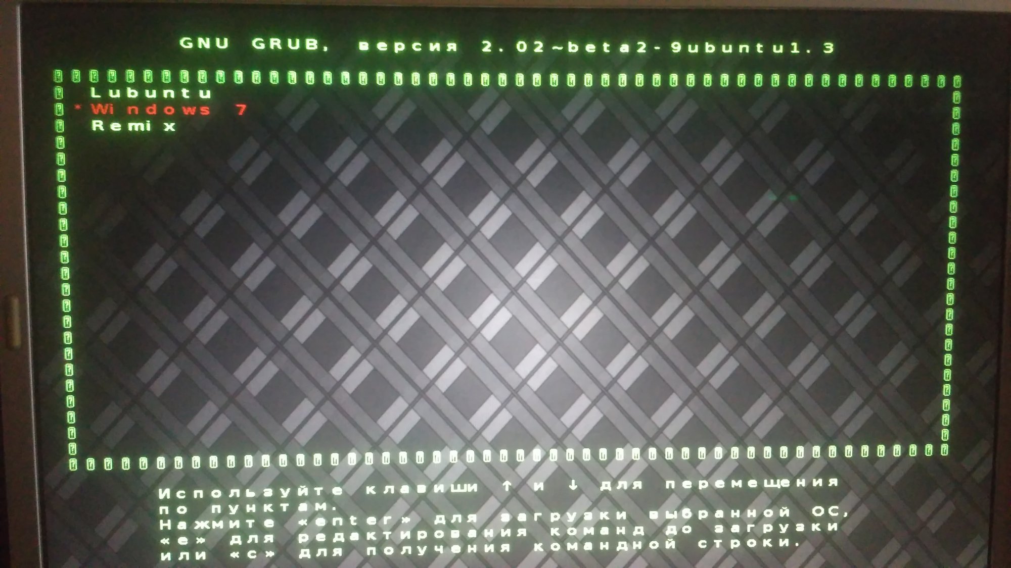

Ежели звук Lubuntu Вам понравится больше, то можно выделить Гигов 20 места под нее и установить рядом с ХР и мешать они друг другу не будут. При чем Вы сами можете выбрать приоритетную для себя систему, которая будет загружаться по умолчанию, а при необходимости зайти в альтернативную операционную систему
Видите, у меня вот так. Первая Lubuntu, вторая - 7ка, третья - вообще Ремикс. Это Андроид для ПК. По умолчанию загружается первая после 5с бездействия

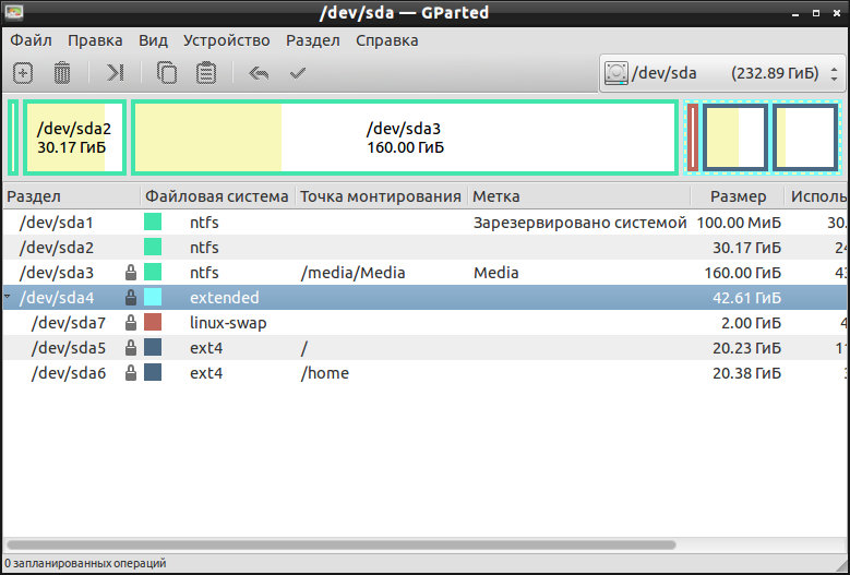

Понятно. Главное правильно диск разметить.
Загружаетесь с флешки. На рабочем столе увидите ярлык "Установить Lubuntu". нажимаете на него, запустится установщик, в котором Вам будет предложенно несколько вариантов установки. Вам нужно выбрать в самом низу "другой вариант". после этого в неразмеченной области (Ваши 25 Гб) нужно создать логический раздел, SWAP (файл подкачки. размер - половина оперативной памяти, но не менее 1 Гб). Далее в неразмеченной области(в начале) создать логический раздел размером 10 Гб (файловая система ext4) -выбрать там в окошке точку монтирования / - это будет root. Потом все оставшееся неразмеченное место отводим под домашний диск с точкой монтирования /home
Все должно выглядеть примерно вот так
только у меня расширенный раздел (extended) 42 Гб и по 20 логические и 2 Гб swap. Первые 3 раздела - Винда (sda2 - диск С, sda3 - диск D )
Все! основная работа сделана! теперь запускаете далее, придумаете пароль, когда дойдет до этого пункта, если нужно чтоб запрашивало пароль при входе, отметьте галочкой в соответствущем окошке. при запросе установки проприетарного ПО установите галочку. При запросе на обновления в процессе установки - галочку снимите, а то будет долго устанавливаться. обновитесь потом. Загрузчик автоматически найдет Винду и внесет ее в меню. Позже можно будет настроить меню под свои требования. позже расскажу как. на Вопросы отвечу по мере их возникновения
