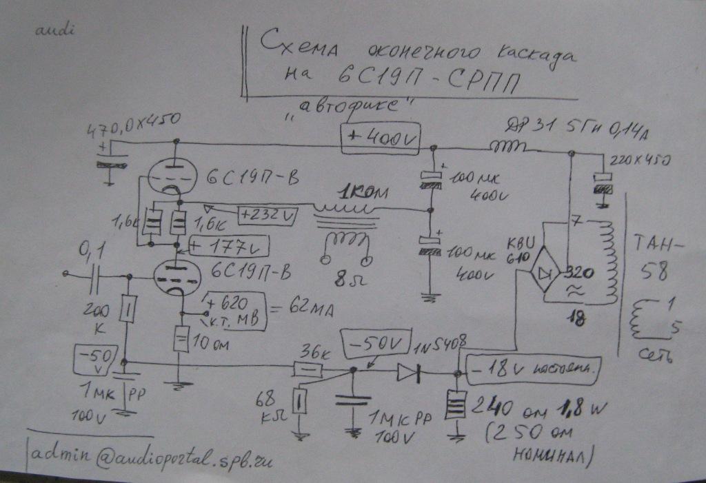

Усилитель с автофиксом:
Вот ничем не отличается от комбинированного смещения. R16 роль авто будет выполнять.
Убрать выпрямитель пульсирующего зарядного тока , оставив куриный контролный резючок на 10 Ом- лампа улетит в разнос. Так что нет тут комби-смещения.
Так и в комби ежели минус с сетки убрать то же самое...
Комби резистора хватит не убить лампу, а а тут по сути фикса.

Это по сути автомат - при росте тока смещения увеличивается.
В пределах изменений на R16. Я ставил для 6С33С резистор в плюс цепи питания, Эффект примерно такой же, но вместо ООС получается параметрический регулятор больше ток-меньше анодное.

Все иначе. Компромисс , чтобы питания добавить фиксой и лампу в разнос не увести. Для какого-нибудь говна типа 6П44С годится. Проблем больше чем той выгоды.
Ага, и резистор по мощности ограничить. Чтобы предохранителем был.
Кстати да. Увидел почерневший гасящий резюк по возвращении из Новошахтинска, куда возил свой однотакт на 6с4с с фиксой. И там он , оказывается, пытался уйти на беспредел, но резистор в питании 560 Ом 2вт помешал.

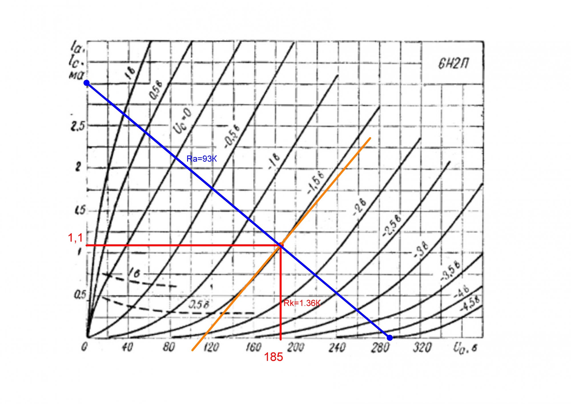

Мое знакомство с лампами началось с китайского предусилителя на 6J1, подаренного мне товарищем. При первом прослушивании звук меня заинтересовал, понравился. При дальнейшем использовании начал находить больше минусов, чем плюсов. Пониженное питание, фон 50Гц, микрофонный эффект, непонятно как спроектированная плата. Знаний не хватало что-то исправлять да и желания особого не было. Так этот предусилитель и отправился в ящик, где и пролежал лет 5. Но вот я задумал сделать небольшой усилитель в свою мастерскую. Люблю быть на едине, но одному скучно (вот такие противоположные чувства уживаются во мне), а с музыкой самое то, да и не могу я без нее - музыка всегда со мной. Сделал я значит усилитель мощности на LM1875 и вспомнил, что у меня завалялся тот самый китайский пред. Лампочки в нем я заменил на отечественные 6Ж1. Подбирал, чтоб не микрофонили. Вроде норм - подумал я. Но что-то не то. Решил переделать... всё на тех же 6Ж1. Поискал готовые решения. Но готовые решения попадались в основном на 6Н3П, 6Н1П, 6Н9, которых у меня вообще нет и др. Не беда подумал я. Значит буду делать всё с нуля. Есть коробка с лампами, есть желание. Беда только, что нет знаний. И еще немаловажную роль сыграло отсутствие анодного трансформатора. Есть трансформатор на 40В +умножитель. Вот и первые шаги к построению предусилителя на лампе. Взял какую-то готовую схему на 6Н3П ,сделал, работает. Нет только удовлетворения. Не знаю почему. Может внутренняя чуйка. Начал разбираться на что влияют все эти резисторы в обвязке лампы. Ведь на каждой схеме их номиналы разные. Скачал симулятор для триода. Начал полученные результаты с готовыми вариантами и они расходятся. Начало закрадываться у меня подозрение, что тут что-то не чисто с этими лампами. Как писал выше всю информацию, которую находил не смог переварить либо ее было недостаточно. Найдя эту тему многое стало на свои места.

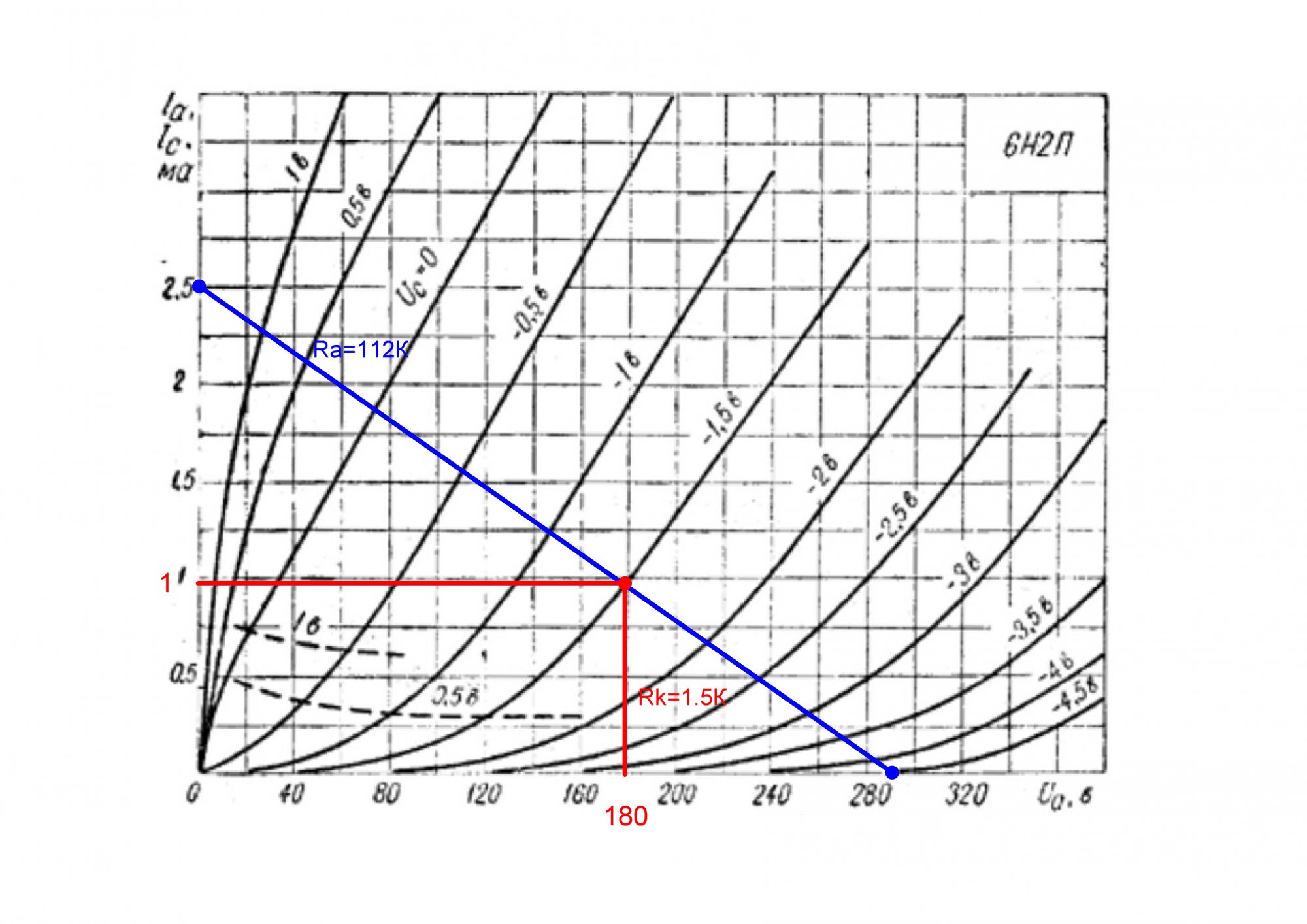

Так вот, для чего я тут столько всего написал и отнимаю Ваше драгоценное время? Остановился я на лампочке 6Н2П (опять же внутренняя чуйка да и в паспорте к ней написано, что она как раз и предназначена для усиления сигнала НЧ). Выбрал рабочую точку, построил графики. Вроде все нравится. Хочу, чтобы Вы меня проверили. Может где-то я ошибся, неправ, заблуждаюсь.
Первая картинка - она самая первая), вторая - учел информацию о размахе полуволн. Попытался сделать нагрузочную прямую под прямым углом к касательной, построенной относительно кривой для смещения -1,5В.
Нашел трансформатор с обмоткой 220В (точнее этот трансформатор, как я подозреваю, трансформатор гальванической развязки), Домотал на него две обмотки на 6,7В для накалов. После диодного моста получаем примерно 310В, а после электронного дросселя - около 290В. Собственно я этого и придерживался на графиках.
Так как я хочу добавить темброблок после первого каскада и еще раз усилить сигнал, возник вопрос о согласовании этих двух каскадов. КАК?

КАК ? Никак. Пока никак. 6Н2П слишком маломощная лампа, чтобы обслужить темброблок. Там нужны лампы посильнее. Скажем. 6н1п 6н8с 6н23п Ну и задачу бы обрисовать понятнее.
Оно конечно можно спаять ваш заветный темброблок на высокоомных регуляторах, но вы потом забодаетесь с фоном биться. Капканов в схеме будет поболее. чем вашего опыта их обойти.
Задача такая (я так ее вижу): половинка одной лампы является первым каскадом предусилителя, затем идет темброблок, затем - ослабленный темброблоком сигнал усиливается половинкой второй лампы. Вторые половинки этих триодов отвечают за второй канал. Источник сигнала - на-пример, МП3 плейер, усилитель мощности - на микросхемах.
Темброблоку сильно не все равно, откуда на него подан сигнал, и лампа провалится сигналом в некоторых положениях ручек. Называется это дело-согласование усилительных каскадов.
Избыточное усиление двух половинок может привести к генерации схемы. В итоге- расстройство и потеря веры в прекрасное.

И всё же прокритикуйте мои графики. Хочется услышать мнение.

Графики как графики. В отдельно взятой рабочей точке. Зачем их критиковать...
