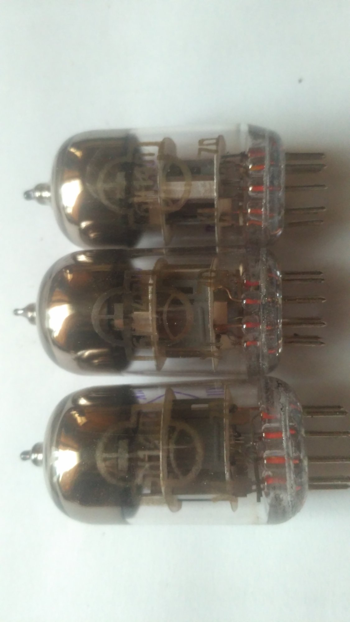

Друзья, сегодня удалось попасть на барахолку. К сожалению трансов не было, но зато я купил себе в драйвер 6П14П 3шт. За все отдал чуть больше доллара. Лампы новые, но меня смущает, что они старше меня - январь 1970 года. IMG_20210804_173313.jpg
Практика показала, что нихрена с ними не делается.
У меня такие же по возрасту играют - только в путь.
У вас 6Н14П, а не 6П14П
Тоже засомневался.
У 6п14п баллончик раза в два длиннее, чем на фотке.
И "пожирнее" малость
Эм... 6Н14П так себе лампешки.
У меня в этом усилителе 6п14п 1958г, 6н1п 1957г, то что доктор прописАл!
Для дрйвера отличная лампа
6П14П у меня раньше были. Эти я купил в драйвер вместо 6Н3П. Дело двигается медленнее, чем хотелось бы. Но как только будет возможность расчитать так, чтоб смог заказать ТВЗ, и чтобы я был дома, сразу буду заказывать и двигаться дальше.
