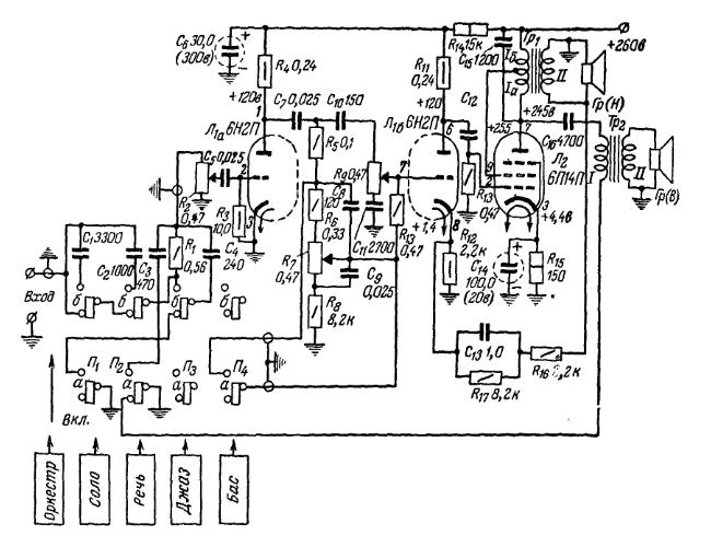

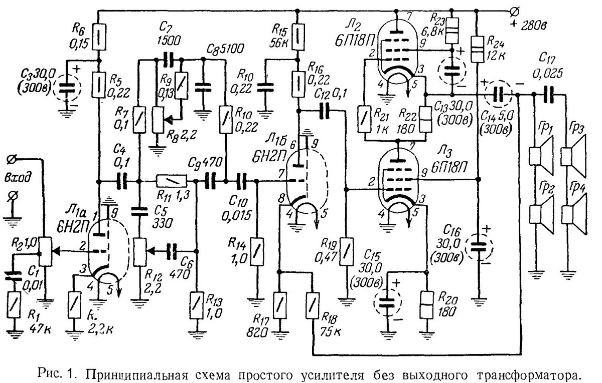

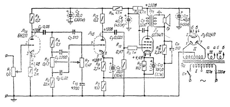

Задача такая (я так ее вижу): половинка одной лампы является первым каскадом предусилителя, затем идет темброблок, затем - ослабленный темброблоком сигнал усиливается половинкой второй лампы. Вторые половинки этих триодов отвечают за второй канал. Источник сигнала - на-пример, МП3 плейер, усилитель мощности - на микросхемах.
Нашел некоторые лампотембры, чисто ознакомиться.
Это был вопрос? Если да - то вот схемы.

Схемы отменные, но лампы нужны иные. И точно не 6н2п.
Схемы как схемы - стандартные.
Но вопрос мой был в другом.
1. Правильность мыслей и построения графиков.
2. Как согласовать два каскада предусилителя, с условием, что между ними будет темброблок.
3. Хотелось бы рассчитать самостоятельно.
Я профан в лампах, что и описал в первом своем посте. Как Олег в начале темы.
Всю тему я прочитал (некоторые страницы, особенно в начале, по несколько раз) и делал вычисления с графиками, как и Олег. И тут я задал вопросы, чтобы проверить себя. А Вы мне ответили "графики как графики".

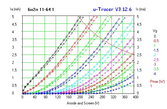

звук х..овый у 6Н2П, тухлый. Внутреннее сопротивление высоченное, нагрузку не переносит. Смещение мизерное. Слабосигналка. Вам не в ту сторону с ней.

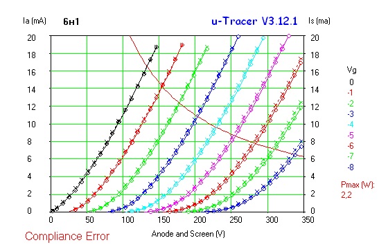

ВАХи НОВОЙ! причём, лучшей из 10 шт, одной партии, купленых на барахолке 6н2п. Для тех кто не вкурсе, на каждом графике ВАХи обоих триодов из балона. И ниже 6н1п, валявшееся в гараже,слегка закопчённая, по видимому изъята в своё время из телевизора.
