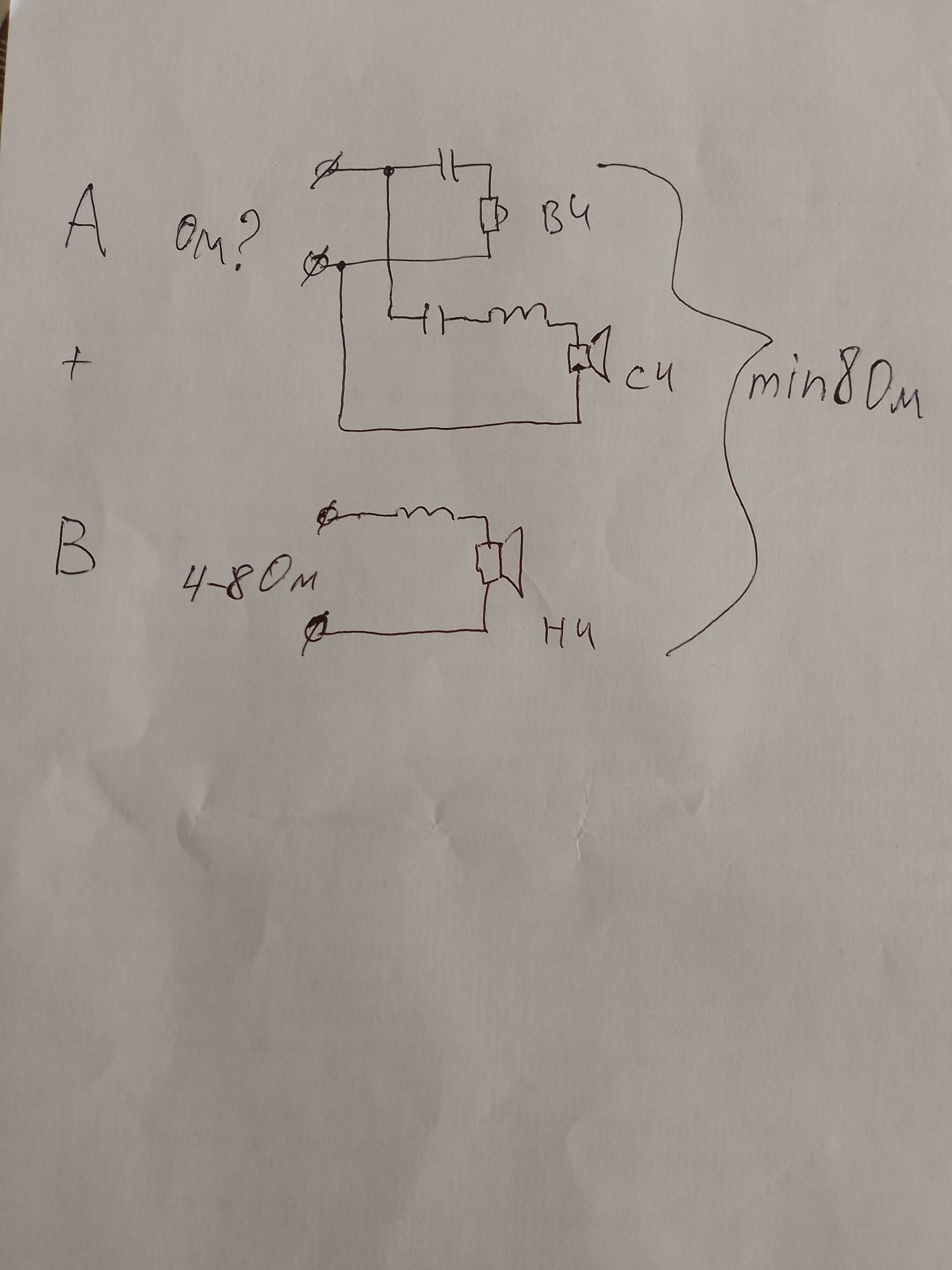

чем это не бивиринг! я за другое, что получается нагрузка намного ниже, чем предусмотрена усилителем!
Во первых, галиматья нарисована - не бывает динамиков с сопротивлением 4-8 ом, бывает 4 ома, бывает 8 ом;
во вторых, сопротивление АС не зависит от точки соединения динамиков - хоть провода соедини внутри ящика, хоть на клеммах усилителя,
для того, чтобы это понять, не нужны никакие специальные знания, достаточно простой логики.

начнем с того , что бивайринг придуман изначально для двухполосного усилителя , но далее маркетологи решили заработать на проводах и придумали подключение когда от усилителя от одних и тех же клемм идет две пары проводов на колонку .
имел удовольствие (будучи директором магазина М-видео и имея в безраздельном пользовании комнату прослушивания с техникой на миллионы ) никуда не торопясь отслушивать и заставлять слушать других прямое подключение и так называемый бивайринг .
НИКТО , тоесть абсолютно ! не смог различить разницу .
а вот когда был настоящий бивайринг , когда воткнули какой то макинтош (принесенный извне , М видео ими не торговали , ну во всяком случае в Ростове) у которго были отдельно каналы НЧ и ВЧ-СЧ , то разницу ВСЕ заметили сразу .
если не поняли написанное - поясню, для начала заимейте у себя усилитель с разделенными каналами по НЧ и СЧ-ВЧ , а уж потом заморачивайтесь .
А на усе например:А+В не менее 8Ом.
потому что усь расчитан на нагрузку 4 ома , и когда вешаете на 4 омный выход две колонки по 8 ом , то и получаете строго по написанному , потому что клеммы А и В у вас тупо параллелятся .

ответ на ваш графический вопрос :
А - по постоянке несколько Мегаом
А- по переменке , в зависимости от частоты и примененных конденсаторов либо меньше сопротивления динамиков либо выше .
а суммарно если соединить А и Б то 4 ома , если НЧ на 4 ома

я не считаю, а пытаюсь разобраться, считается нагрузкой вч полоса, по закону Ома является, тогда обе нагрузки получаются низкоомными
Вычисляя общее сопротивление параллельно включенных нагрузок (НЧ и ВЧ ГД), учитывайте то, что они нагружают УНЧ в разных участках частотного диапазона.
Фактически, - они никогда не нагружают усилитель одновременно. Иными словами, - разделительные фильтры не позволяют одному ГД зашунтировать второй.
либо меньше или больше это 4 Ома +4 нч это 2-3Ома
