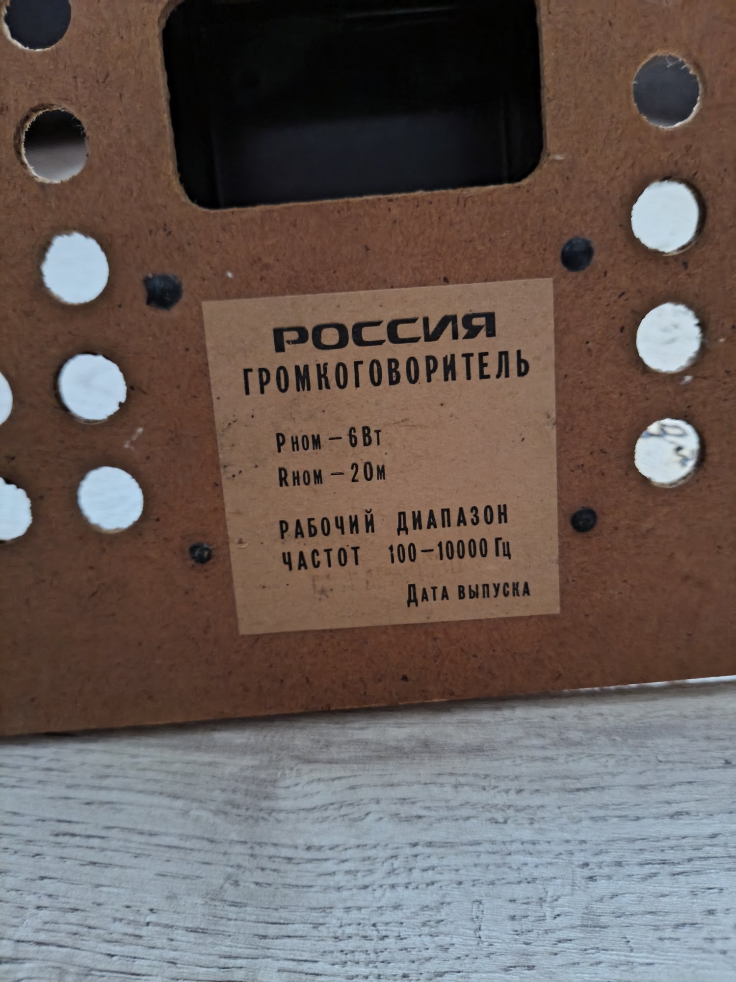

Есть такие колонки с парными 8ГДШ-2-4 и ПАС сзади,
это от весны? у них как я помню отвратительный звук ,я бы снял с них динамики и поставил на щит большего размера с маленьким 7см бортиком,одного динамика достаточно +пищалка
щит 50*80см*7см минимум,больше лучше
Громкоговорители Россия, видимо выносные от одноименного магнитофона. Брал из-за динамиков, но для меня и в этом исполнении хорошо звучат, так и останутся.
так и останутся.
тогда убрать заднюю стенку и оклеить войлоком(матами синтепона) боковые стенки изнутри,динамики соединить последовательно и включить через резистор 4....8ом
Забавно, что "с завода" они соединены параллельно и номинально 2 Ом у колонки. Подключил прямо так к усилитею с Али на AP3016D работает норм, микросхема во всяком случае не греется.

А вот включение с паралельного на последовательное надо изменить так намного лучше по звуку.
Это понятно. Удивил штатный вариант, клеммы точно никто не трогал и этикетка/шильд опять же.

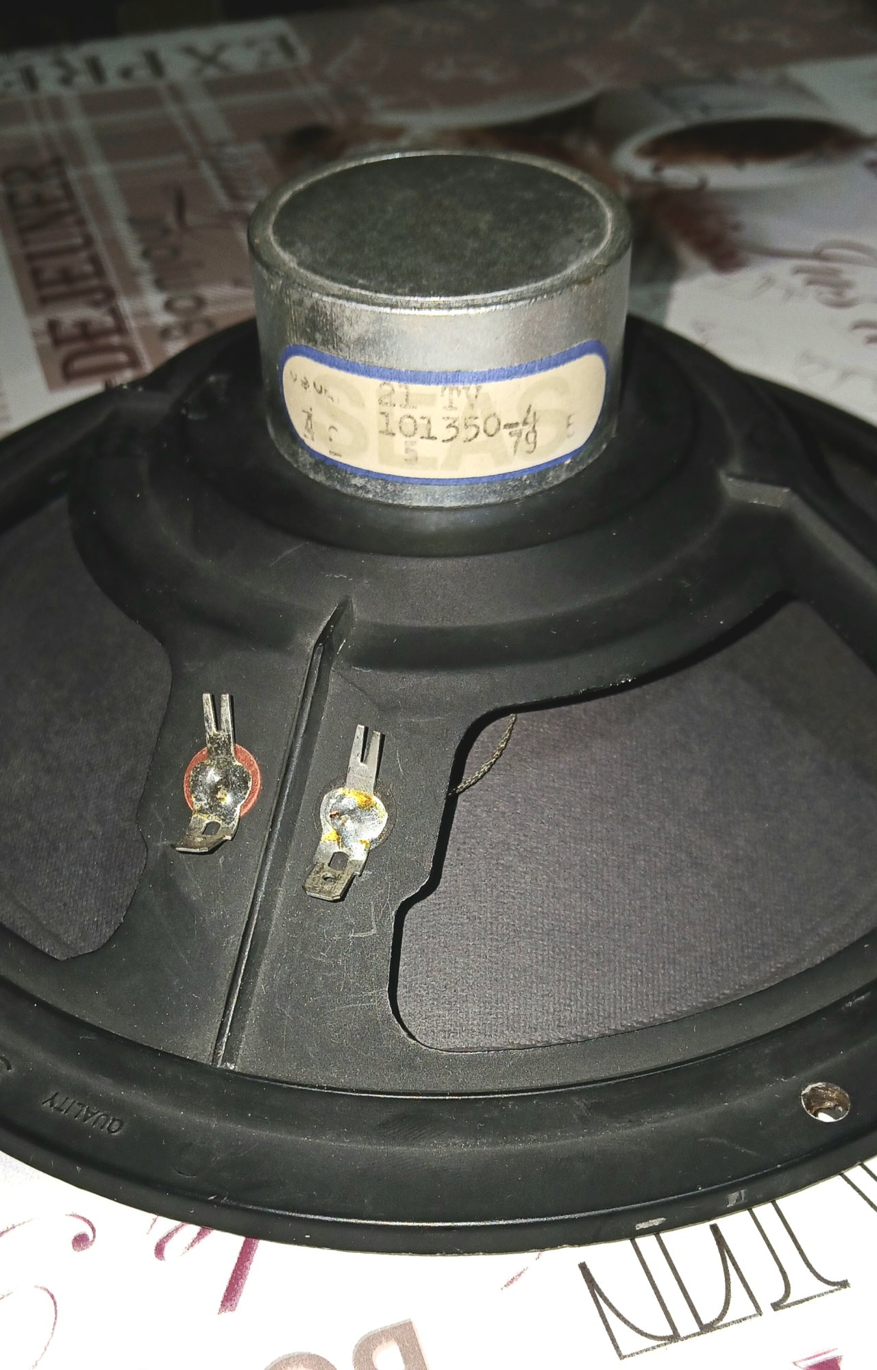

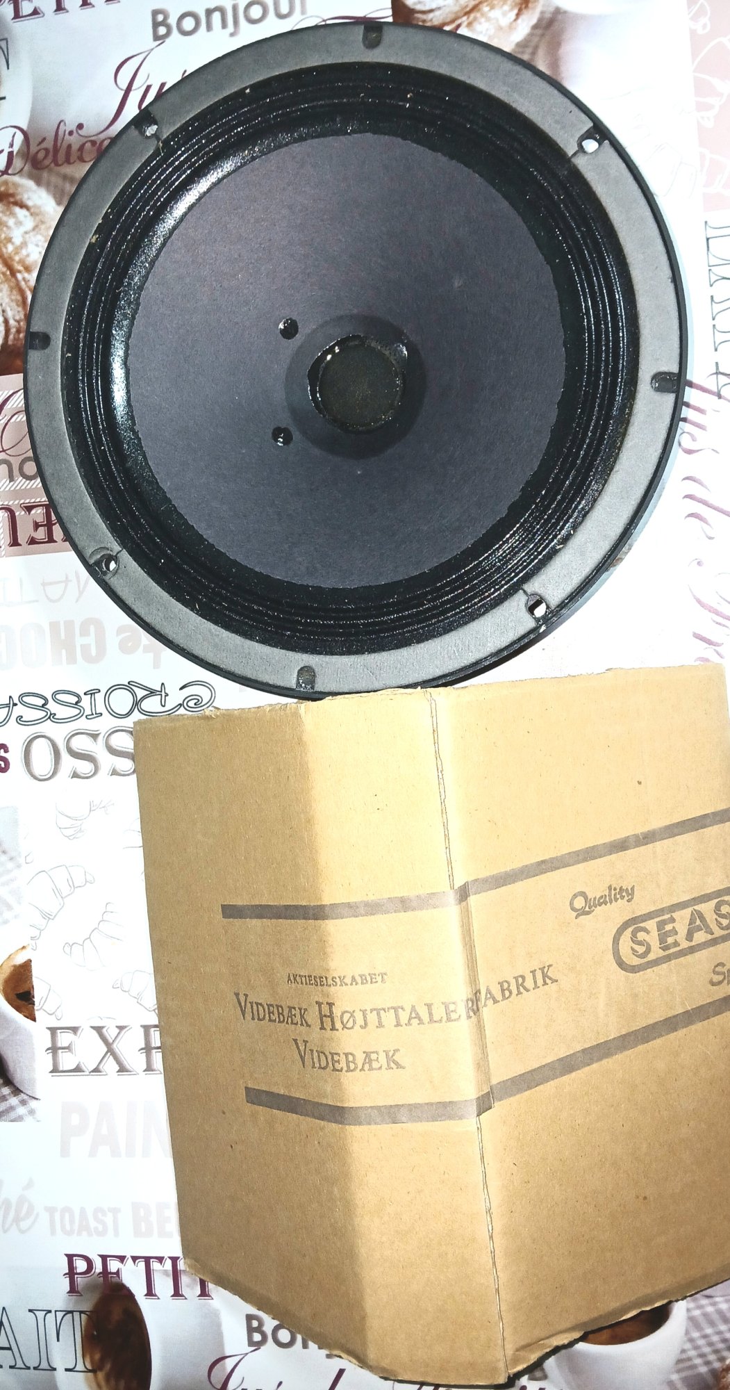

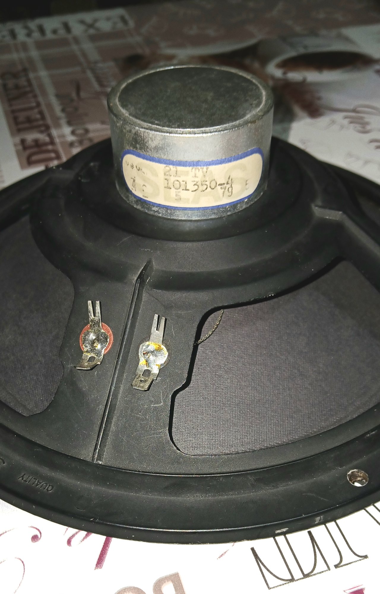

Доброго времени суток. Имею два совершенно не пользованных динамика Seas 21, 8 дюймов с резонансоми 65гц и 63гц, Qtc 2.15 и 1.95. Чуйка 93. Выйдет ли что путного с ними в щите 100*65 см. За басами не гонюс, хочу комфортного сбалансированного звучания на малой громкости. Основной комнатный стояк около 50гц.

Сразу же вопрос - какой к ним планируется усилитель?
От этого будет зависеть ответ.
Но скорее всего порекомендовал бы не щит, а не глубокий ОЯ с бОльшим размером передней панели.
И с заглушиванием объема этого ОЯ волокнистым поглотителем.
Параметры динамиков сами измеряли? Хотелось бы увидеть все их измерения, с раскладкой добротности на составляющие.
Хорошо, что у динамиков не слишком низкий основной резонанс. Это вселяет надежду на успех.
От этого будет зависеть ответ на вопрос.
Усилитель "Sennheiser vks 203" ламповый старичок. Полный файл замеров на компе где то, лень искать, там бордак полный. Нашел на бумажке: Qms-6.469, Qes-3.235, Qts-2.157, Fs-63.25, Mms-7.477, Re-3.227, Bl-1.722. У другого не сильно отличаются. Параметры снимал сам с помощью Clio Pocket.
Что ж, рекомендации остаются в силе. ОЯ с заглушиванием поглотителем.
К этим динамикам будут прицеплены ВЧ звенья?

На вч планирую P.Audio BM-D450 с рупороами PH-170. Святослав, какой глубины рекомендуете ОЯ делать.
... Нашел на бумажке: Qms-6.469, Qes-3.235, Qts-2.157, Fs-63.25, Mms-7.477, Re-3.227, Bl-1.722. У другого не сильно отличаются. Параметры снимал сам с помощью Clio Pocket.
Роскошные параметры, особливо изумляет Mms-7,477гр.
Также вдохновляют ожидаемые Vas-2453 литра и SPL-104,9дБ/Ватт
P.S. или всё же запятая прыгнула влево (Mms=74,77гр).

Динамик 8 дюймов, Vas-54л. Диффузор очень тонкий и лёгкий.
Сделал бы сантиметров на пять глубже за край НЧ динамика при его посадке на переднюю панель.
Сам динамик прикрыл бы сзади чехлом из не плотной ткани, типа марли или фатина. Чтобы волокнистый поглотитель, например синтепон, не касался диффузора. Сзади ОЯ надо будет закрыть сильно перфорированной задней стенкой из малопризвучного материала, типа ДВП.
Динамики НЧ и ВЧ потребуется сблизить. Ось рупора ВЧ головки нацелить на ухо сидящего слушателя. Так что метровой высоты может не хватить.
Сам динамик прикрыл бы сзади чехлом из не плотной ткани. Чтобы волокнистый поглотитель, например синтепон, не касался диффузора. Сзади ОЯ надо будет закрыть сильно перфорированной задней стенкой из малопризвучного материала, типа ДВП.
