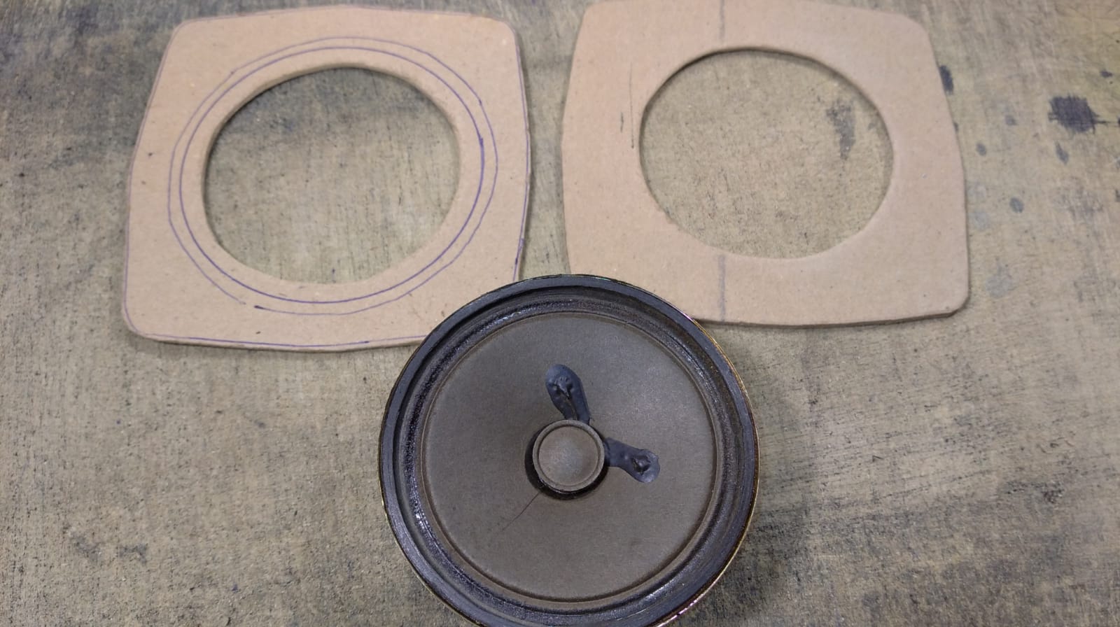

Вот пара 1ГД-4А, которые до моего рукосуйства
Вот этой ачх верю, но
1ГД4А бежит ровно до самых 12 кгц, даже пищалы не требует.
Будет ровненько до кГц 13-14 (зависит и от приготовления самого динамика).

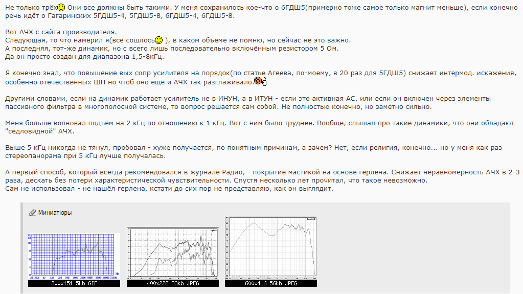

К слову о "ровности". Нашел вот такой совет на веге, не знаю на сколько он работает в отношении к более дубовой бумаге 1гд4а

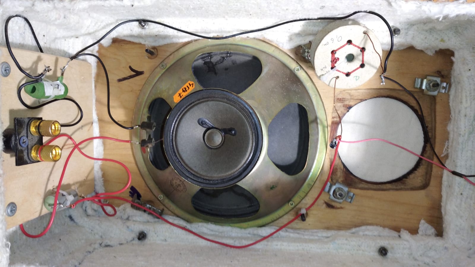

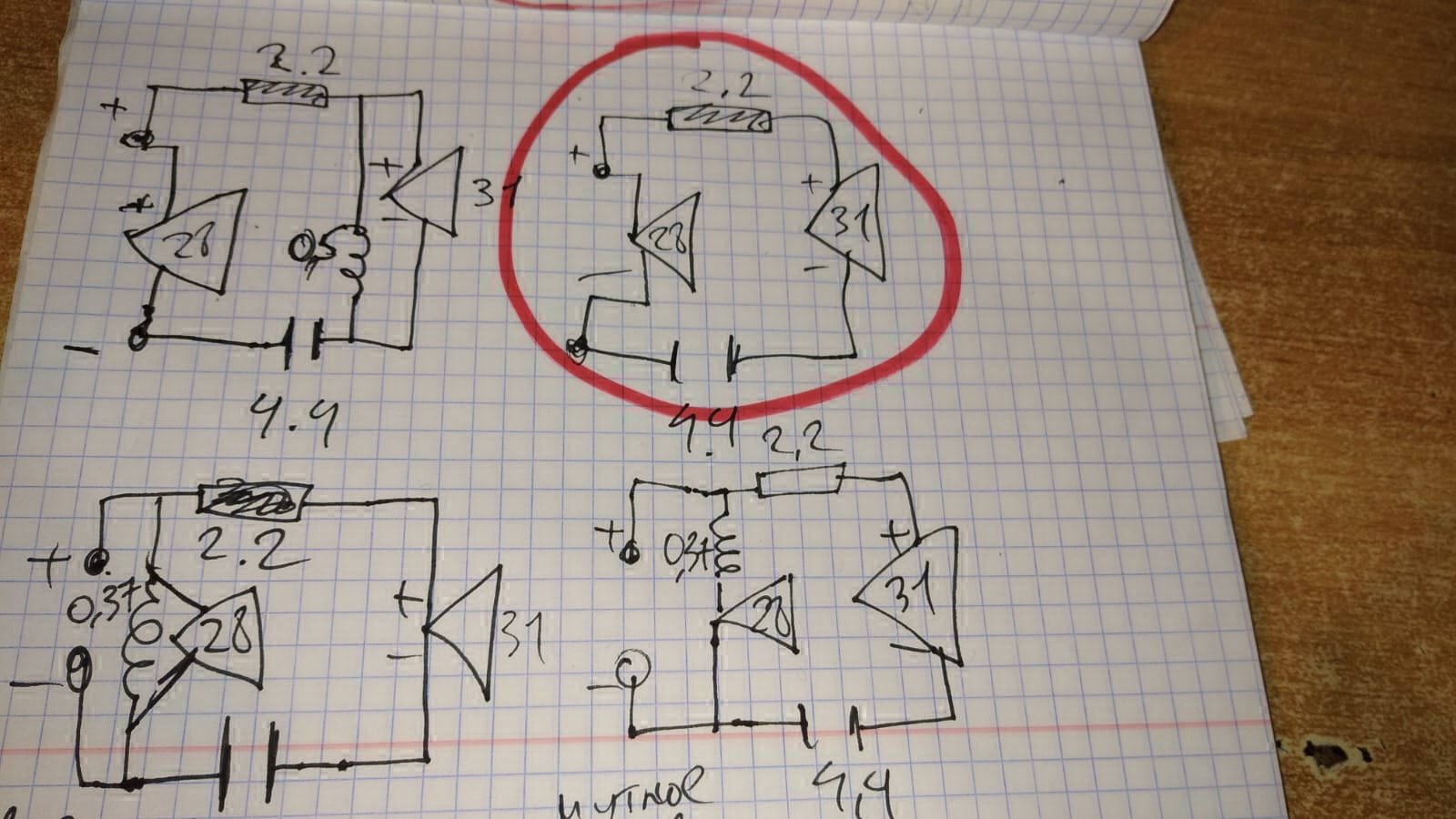

у вас 3гд-31 играет с 4гд28.не поделитесь схемой фильтра?
Уже не играет.Обе пары проданы.
В этой теме есть все варианты,как делалось.
В окончательном сделал вроде как на фото,но позже кондер поменял на 2.2 мкф.
Ещё где то катушки позже ставил.
Но в последнем варианте ,который слушаю ,бумажные СЧ-ВЧ от Айвы стоят.
3-гд31 кончились.
Да и 4гд7 ,а не 4гд28,хотя это близко по звуку.

У меня 4гд28 играет через катушку 0.5мнг+22ом вч через 2.2мкф +катушка 0.9мнг в землю.
Как по мне, то здесь перебор со сложностью фильтра.
Обычно к ШП добавляют ВЧ головеу примерно с 7...8 кГц первым порядком, через конденсатор.
Еще можно, при необходимости, шунтонуть ширик резистором, на порядок большим за Re. И весь фильтр.
Кроме некоторого расширения диапазона в сторону высоких частот, несущественного для возрастных слушателей, бонусом имеем схлаживание импеданса.
Что очень благотворно для ламповых усилителей. А это уже могут заметить все слушатели.
С резистором звук плотнее испокойнее.
