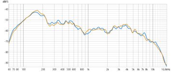

Уважаемые, помогите научиться интерпретировать результат измерений. Капсюль от детской игрушки в антенной трубке шнурком в микрофонный вход ноутбука, т.ч. без претензий. Два 1ГД-4А (один АЭ) с 10 см в ОЯ из обувной коробки. Спасибо.
Там и без микрофона все довольно понятно. Диапазон примерно от 80...100 Гц.
Под усилитель на 6Ф3П.

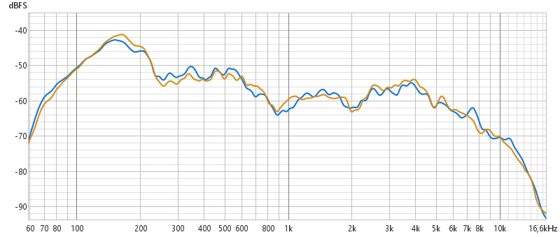

Странно выглядят ямы на 850Гц и 2кГц.
Сделайте замер минимум с 50см.
Также вытяните 1гд4а из коробки (или подрежьте стенки до ~3-5см) и дополнительно обвалите уровень вч фильтром на входе усилителя - баса с этого динамика нечего добывать.

Спасибо, но меня интересует анализ конкретных двух кривых, а не динамиков. На тихом звуке они вполне приемлемы, на мой взгляд.

Снятая вами АЧХ не корректная, скорее всего. Ориентировался бы на заводскую.

Странные кривульки, странный тональный баланс для шп-динамика, в частности 1ГД-4А (наклон не в ту сторону). Да и с 10-ти см кривульки должны быть иными.
На Вашей картинке резонансный горбыль в р-не 150-200Гц – высокая добротность динамиков (Qts>3.5), + добавила коробка.
Странная яма на 900Гц – глубокая коробка такое сотворила(???)
То, что после 4кГц кривульки круто в пол – то проблемы с микрофоном/трактом. Думается, потому, что
аудиотракт откалиброван?
Ну никак не валится такой динамик с 4-х кГцsmile_35Чёт в консерватории не то...

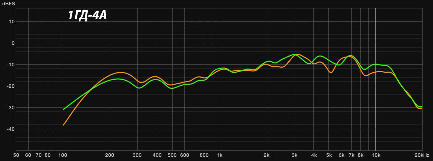

Вот пара 1ГД-4А, которые до моего рукосуйства (ПАСы-пропитки и пр. рукоблудства) в маленьком щитке-картонке, см 40-50:
Здесь резонансные горбыли на 4-5Дб в р-не 250Гц, что указывает на Qts>3.
Кривульки, как и в общей массе лёгких бумажных широкополосов, – вправо-вверх.
Правильно приготовленный 1ГД-4А (ПАС, пропитки) и в грамотном ящике оформлении, то резонансного горбыля не будет, а будет относительно ровная полка где-то до 1-2кГц (заканчивается поршневая работа диффузора, и переход в зональные излучения). Подъём с 1.5-2кГц давится последовательной катухой. А дабы не потерять ширину вч-полосы, то параллельно катушке лепим кондёрчик и резючок. Будет ровненько до кГц 13-14 (зависит и от приготовления самого динамика).
ВАши АЧХ недостоверные. 1ГД4А бежит ровно до самых 12 кгц, даже пищалы не требует.
