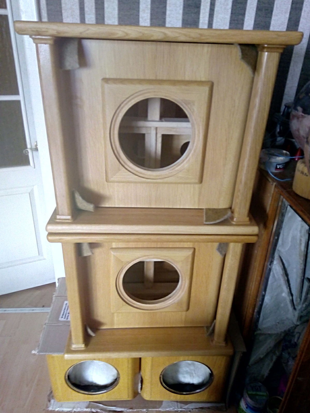

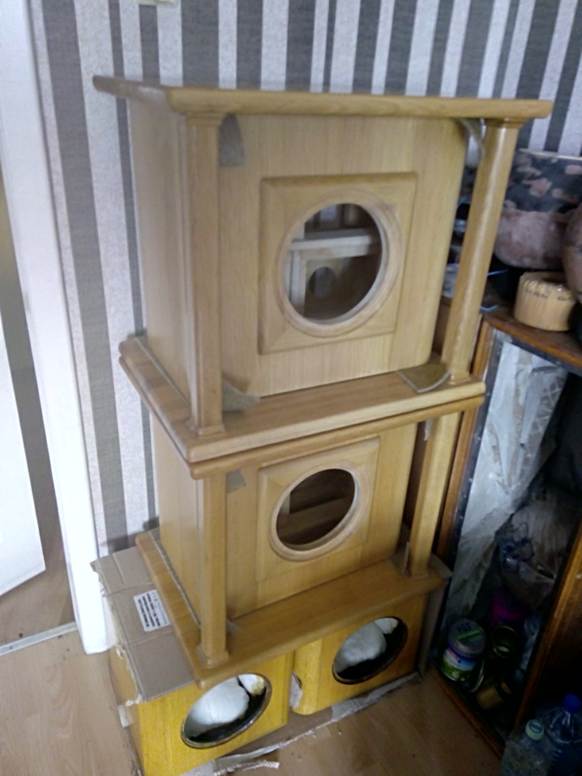

Привет камрады.
Влезу с 5 копейками.
Считать надо в любом случае. Тем более, что стоит задача получить хоть какой-то приемлемый низ.
В помощь в расчетах: Эффрусси мрб 0769 и 0919 и Шифман "громкоговорители" 1965 Энергия стр. 120 и далее.
Если не найдете, стучитесь в личку.
На фото ящик с варьируемой частотой настройки от 130 до 175 Гц по 9" шп с добротностью около 1,9. Обьем около 35 л. По факту это фазик с крайне низкой добротностью и площадью порта 2,5-3 площади динамика. Расчитан по "дедовским" формулам, приведенным ниже.
*Эфрусси 1971 МРБ 0769
ОЯ эквивалентен щиту площадью равной сумме всех сторон ящика.
Резонансная частота ОЯ: Fя = 5460*4S/√V, S в см кв. примерно 2,1-2,5 R2, V в см куб.
*Эфрусси 1976 МРБ 0919
Резонансная частота ОЯ: Fя = 172*S1/4/ (V) -- S в см кв. должно быть примерно 2,1-2,5 R^2, V в Литрах. Частота настройки ящика (Fя) должна быть в 1,5-2 раза выше Fs головки. R - эффективный радиус головки.
*Шифман «Громкоговорители»1965 Энергия стр. 120 и далее
Fя=85*√(Rэ/Vя) Гц,
Vя – в куб. М, Rэ – в м эквивалентный радиус выходного отверстия
K1= Fя/Fs=1,5-2 наиболее эффетивное воспроизведение НЧ
Vя=7200 Lя/(K12*Fн2) в М3 (куб. метр)
Lя=47/(K1*Fн) (в М)
Fн= Fs=F0
Sвых= Vя/ Lя площадь выходного отверстия, в М2
Все формулы из дедовских книг, проверены временем и поколениями.
ДедЫ, они мэтры им можно верить на слово. ;)
PS между прочим, все футляры приемников с "открытими" задними стенками считались по этим формулам, в т.ч. Рига-10, Фестиваль и другие высшего класса. А уж телефункены, так и не перечесть.... :)
