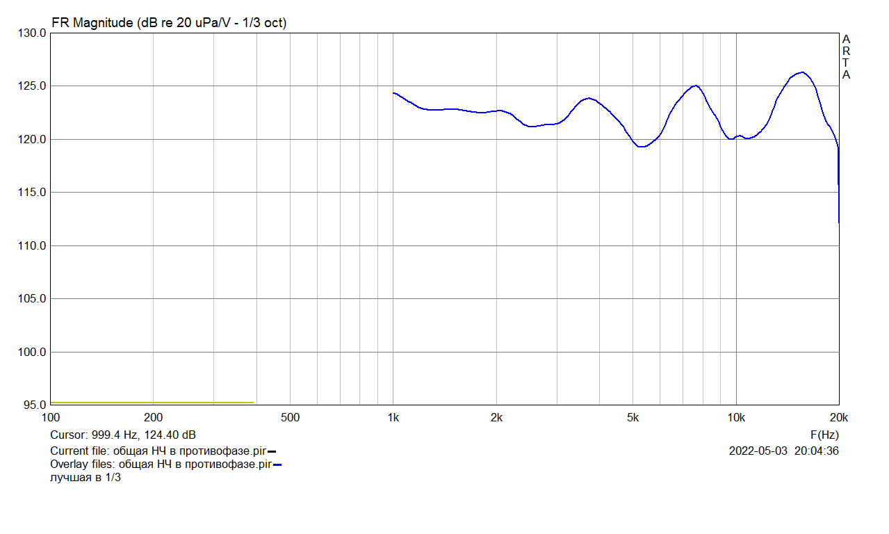

Завлекалочка. Лучшее на сегодня, ВЧ Виза TW6, СЧ - родной. Вертикальный масштаб 5дБ/клеточка.

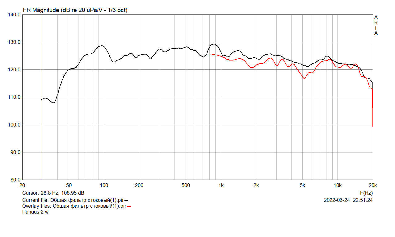

Могу сообщить, что ни чего не получилось, два твиттера, нет середины, она как бы есть, но это мизер. Взяли тайм аут временно. Буду искать СЧ под размер. Пока поставлю стоковые фильтра. :unsure: :oops:

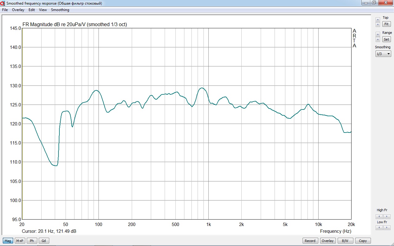

Уважаемые форумчане, разобрались мы с моими колонками(акустикой) Панасоник. Столько потеряли времени на изменение схемы фильтра и подбору динамиков, а оказалось все на поверхности. Я не правильно снял общую АЧХ с акустики. Я снимал АЧХ как с трех полоски и соотвественно располагал микрофон между СЧ (Техникс) и ВЧ(пьза) .
Когда разобрались, это двух полоска с пьзо.
Фильтр оставил по стоковой схеме, только заменил детали фильтра. Убрал ферритовые катушки и намотал катушки проводом 2мм2 НЧ и СЧ катушку намотал проводом 1мм2 , катушки на НЧ получились крупные , СЧ нормальные. Катушки без сердечника. Заменил конденсаторы. Заглушил ФИ. Звук стал красота.
Прилагаю ПИР общую АЧХ и файл коррекции М8. У кого нет АРТы прикрепляю скин АЧХ.

Фильтр оставил по стоковой схеме, заменил детали фильтра. Убрал ферритовые катушки и намотал катушки проводом 2мм2 . Заменил конденсаторы.
Можно мне немножко нагадить? smile_33
Возражений не поступило, значит можно. Это как в армии "вопросыесть?вопросовнет!".

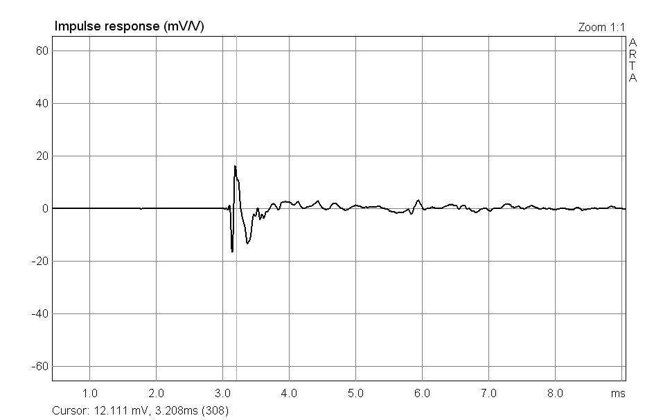

- Не нравится форма импульса - это ожидаемо, но с большой вероятностью показывает, что не всё хорошо. Я недавно хвастался импульсом своей трёхполоски, некоторые оценят разницу.
- Не нравится мусор после импульса.
В целом совсем неплохо. Ниже 200 Гц - особый разговор, как и направленность, и звук при отклонениях от генеральной линии влево-вправо и вверх-вниз.
Кому не нравится, пусть попробует собрать колонки получше. Смогут не только лишь все. smile_33

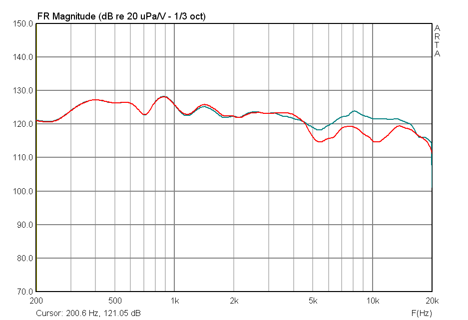

Чисто для демонстрации - подставил файл коррекции для моего микрофона.
С моим (негодным для чужого микрофона) файлом - красная линия. Можно видеть, что до 4 кГц разницы нет вообще. От 5 до 15 кГц - несколько дБ. Не мало, но и не настолько много. Забыл, надо было сравнить с "без коррекции", но лень.
Скорее всего шум от блока питания ноутбука, на аккумуляторах АЧХ снимается чище, я это заметил.

АЧХ с малым окном в 1/6 (красная кривая). На импульсе первое по времени отражение налезло на основной импульс, близко была отражающая поверхность. АЧХ с окном 80 мс в 1/3 октавы - чёрная. Олег дал огромное окно, и оно показывает, что есть фон от микрофона 50 Гц.

Типовой косяк продажных колонок,нуждающихся в уходе и настройке.Края обвалены,на мидбасе пузырь.Век звука не видать.Крути, Петька,кино назад.
Если короче, фильтры негодные, индуктивность нч катушки мала, емкость дурная, отсюда выброс на 300 и ранний спад ,уродующий ачх и звук.Не годится.Двойка счетоводу.
