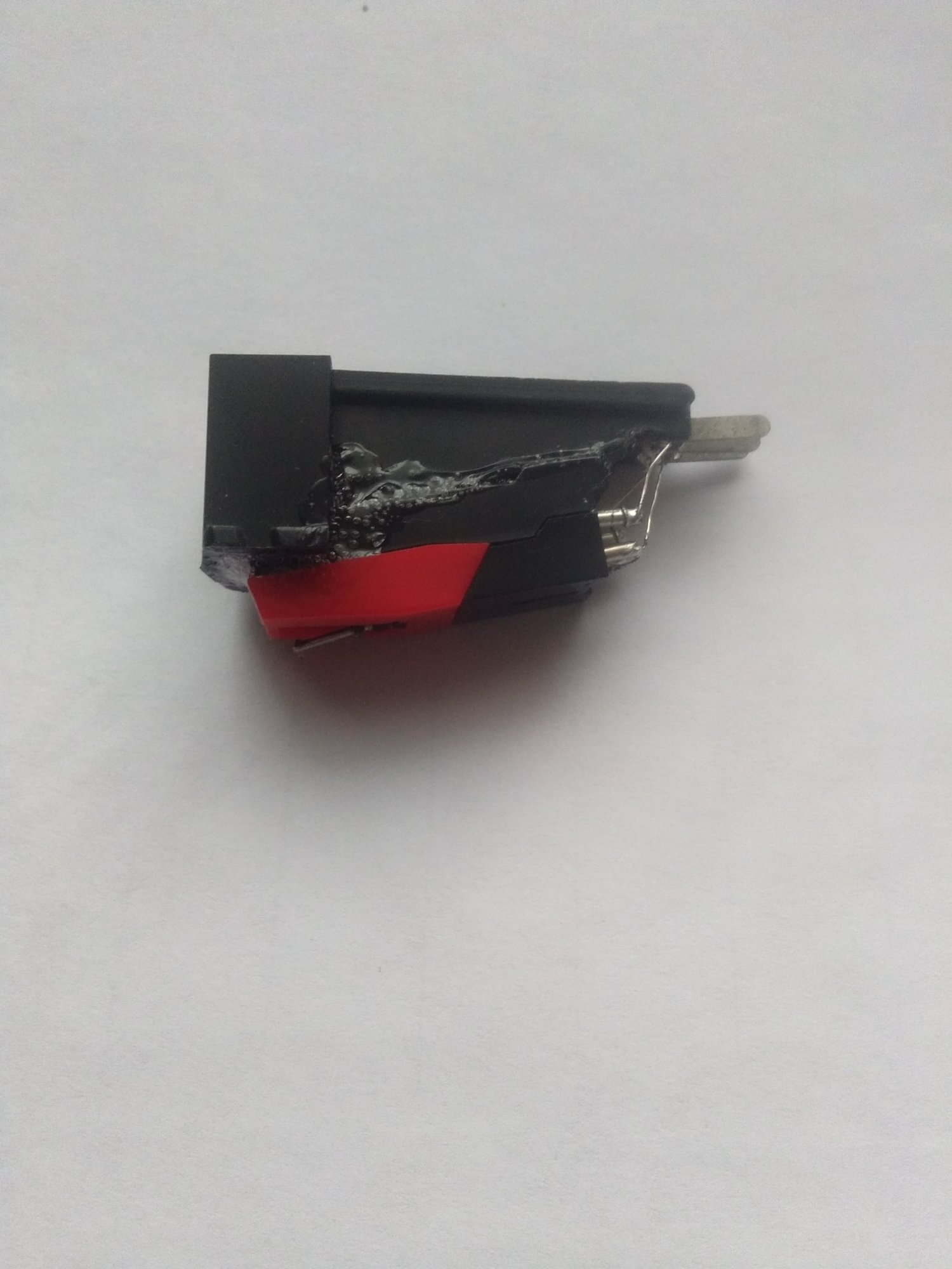

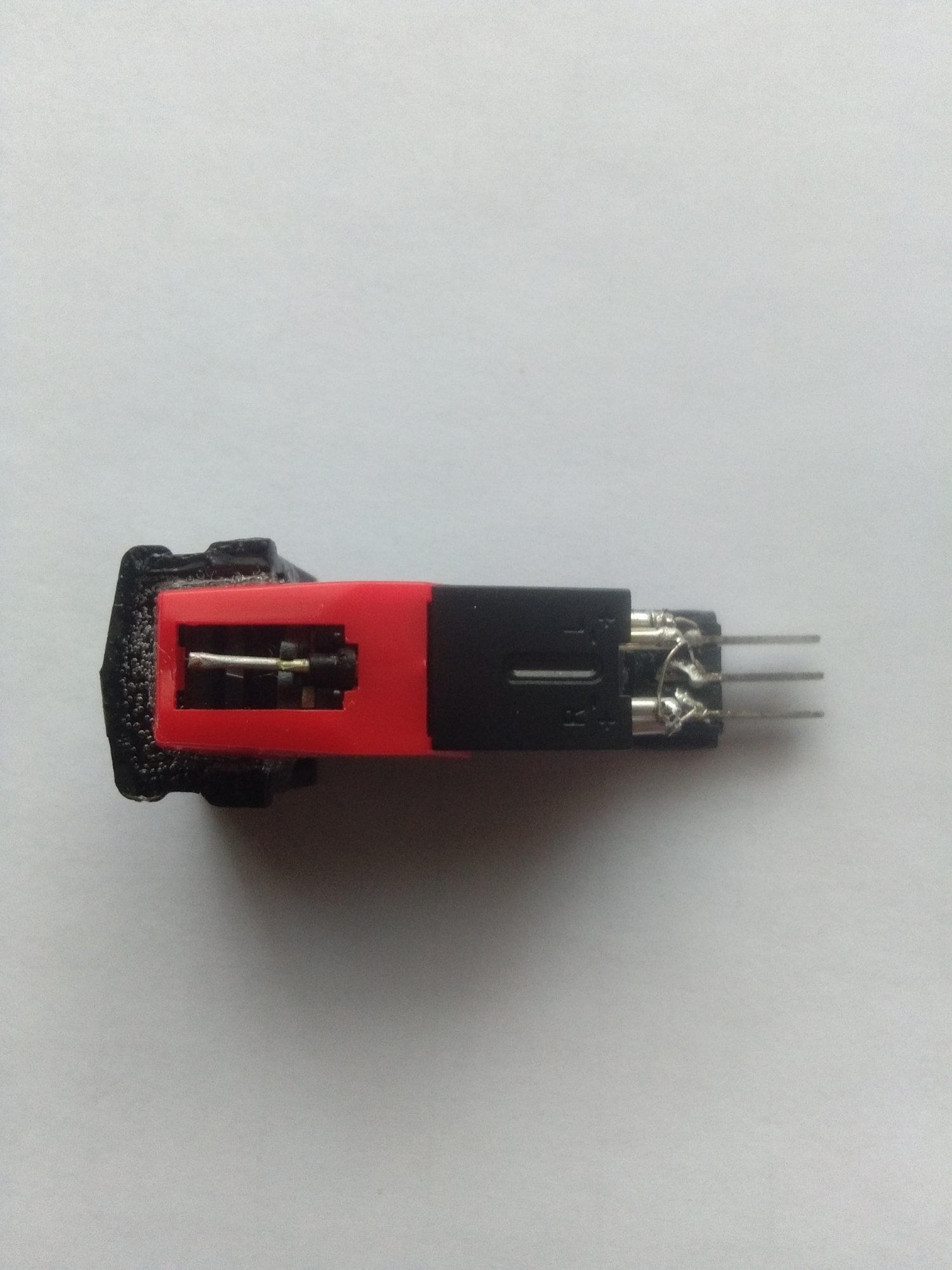

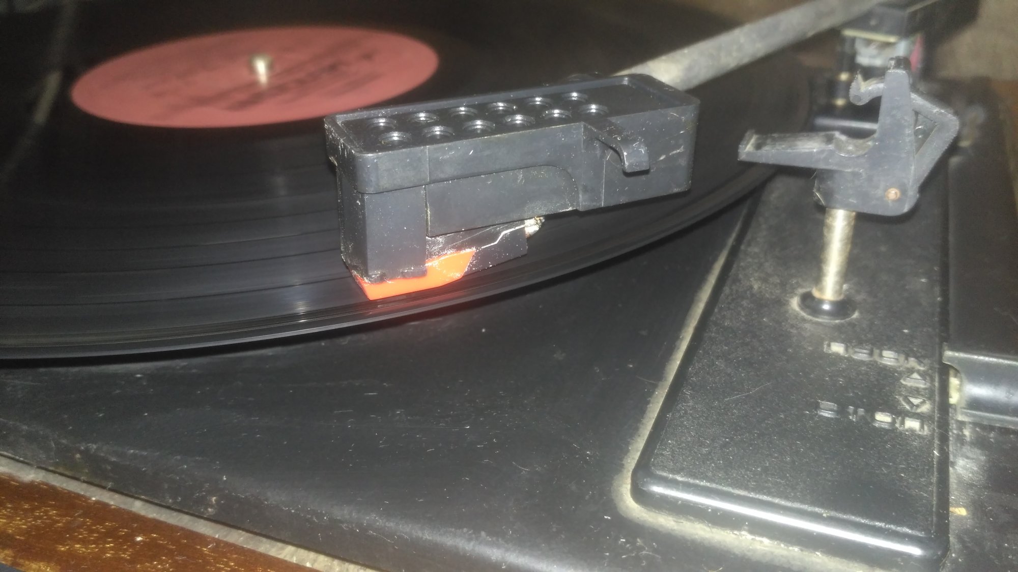

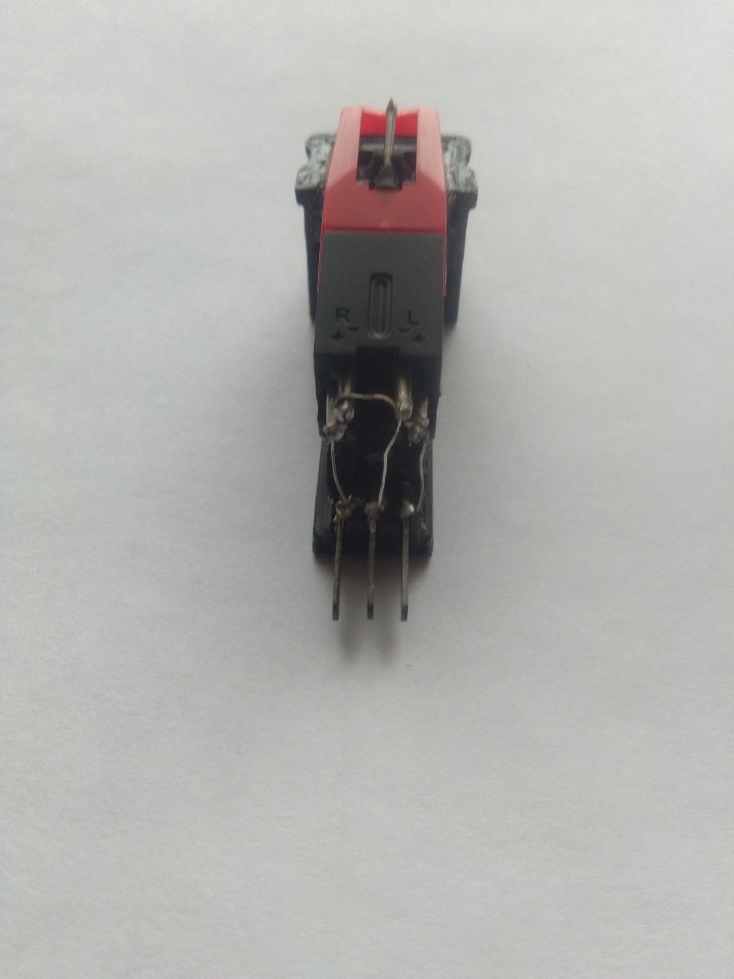

Класс. Только у нас в лавке такая бошка лежала уже по 1000р
Я на Вегу 323 пару месяцев назад такую поставил. Брал на Али за 1.5$.
правда нужно аппарату бы профилактику сделать, электролиты поменять, а то баланс по правому каналу посажен, на 3 часа регулятор выкручивать приходится. Все руки не доходят.
На момент, когда обратились починить ушатанную Вегу-300, с такой башкой, не было пьезо в лавке антикваров, пришлось скупить все ГЗКУ в округе, вместе с вертушками, выдрав оттуда бошку, а вертушку оставив хозяину. Ну и накувыркался я с этими ГЗКУ. Все купленные бошки оказались мертвыми. Пришлось микроскоп сооружать\. думать, как закрепить всю эту подвижку и чем. Кружил по нескольку раз, с неудачами.. Но сделал и даже стерео повалило. Для этого пришлось в дело пустить все моно -звукосниматели(там такие же точно пьезотрубочки применены) Силиконовый герметик, термоклей, проволочки посеребренные из провода МС, (родные сгнили напрочь) микропайка . И заработало.
Но второй раз ввязаться в такую каторгу ни-ни.
Я даже не решался браться за такую работу, хотя не одно видео пересмотрел как это делать. Но когда нашел на Али, то сразу себе заказал и сделал за 20 минут. Стерео присутствует. Есть еще похожее ЭПУ от России, хочу сделать верхушку и подарить кому то из друзей. правда не знаю какой выход у этих головок. подозреваю, что сигнала не хватит для какого нибудь усилителя на ТДА и придется пред придумать. Правда в закромах валяется РАМ8610, питание 12В, 2х10 на канал. У него очень чувствительный вход и для выхода с телефона я убираю чуйку на входе резюками по 5кОм каждый канал на общий, но боюсь, что даже его чуйки не хватит. Нужно пробовать, а для этого сперва нужно себе еще бочку заказать (я по глупости только одну заказал для пробы) да и игл несколько в запас к ним. Да и не очень понимаю нужно ли согласовывать входное сопротивление УНЧ и головы. короче линейный выход когда то в детстве подключал на провода тонарма сломанного электрофона и работало, а наоборот не пробовал

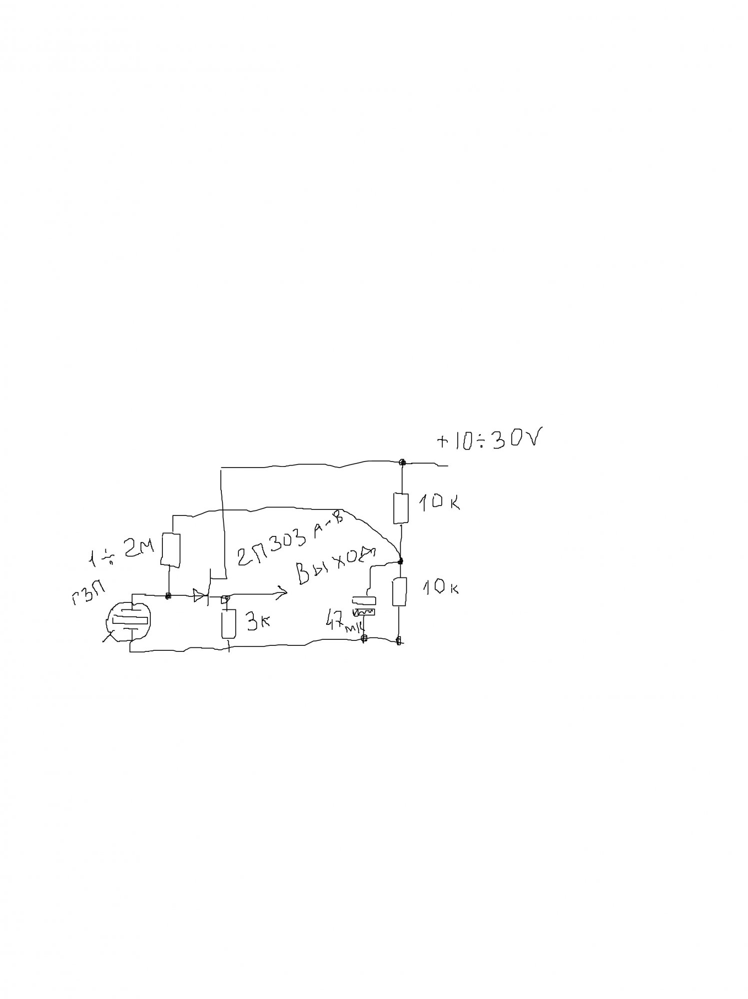

Вы наверное знаете, что пьеза выдает 1 вольт на 1 мегаоме, но согласовать этот вольт с низкоомной транзисторной схемочкой поможет полевик , 302 или 303. Или импорт, ежели есть.
Простецкий повторитель , схемка такова. Можно применить сдвоенные полевики, 504 НТ3 504НТ4

Пьезобошка -там несложно как бы, если у нас ламповая схема: нагрузи её на регулятор громкости 1 Мом , с него на сетку лампы и слушай. Но если транзисторная схема- нужен согласующий каскад .
Но есть один фокус. который озвучил тов. Саахов.Кто нам мешает, тот нам поможет.
Мы грузим пьезобошку на 10 ком, и её ачх превращается......в ачх ММ головы, можно смело включать пьезу на вход корректора и слушать. Другое дело, пьеза с её механич резонансами в районе 4 кил ......мдя.

Резистор в истоке полевика можно взять переменный, там некритично, 3 или 5 килоом, получите регулятор громкости.
запомнить назначение выводов полевика КП303 (302 тоже) или 2П303 проще, направив его выводами на себя, торчащим выступом из корпуса вниз. И по часовой от выступа читаем. ИСЗК , Исток-сток-затвор-корпус. Искусственный Спутник Земля-Космос. Бредятина, но полезная.
