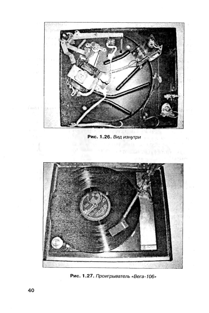

Чугунного не было, 100%.
Ты будешь смеяться, тогда в начале 80-х, сделал: выкинул пружинки подвеса стола, вместо толстый поролон, и ножки проигрывателя сделал с амортизаторами. Тонарм спокойно настроил. ADC-K9 забрал себе в Электронику-Б1-01, а из нее на Вегу. 106 работала прилично, и моя Электроника классно.
Помню те времена, пришел к приятелю в гости, он Г-602 купил... Говорит, только тихо ходи, хоть на стену кронштейнами прикрепил, не помогает. Жуть, эта Вега...

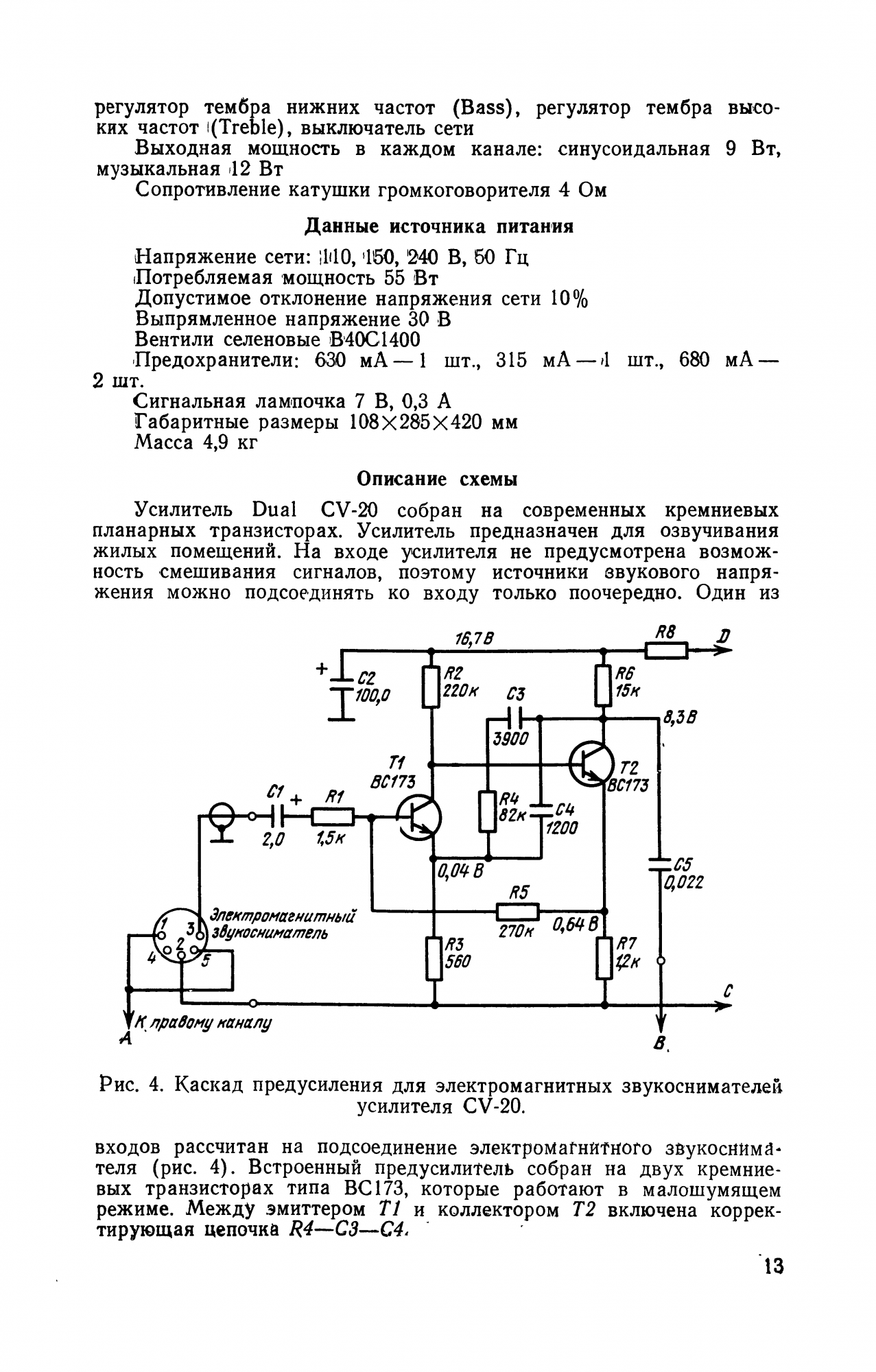

Юра, аууу! Мечусь, не могу найти выложенную тобой утром схему Дюала CV-20 корректора, из венгерской книжки Чабаи . Никите Трошкину хочу её отправить.

Саша, лови
  • Новинки в электроакустике и технике магнитной звукозаписи Д.Чабаи 1977-600M_014.png
    1.1 MB · Просмотры: 264
Юра, спасибо! Вчера уже выяснили, как накосячено в венгерской книжке у Чабаи, неясно, намеренно или ошибочно. Особенно в схеме от CV40.
А здесь-смотри, резистор в эмиттере второго триода не шунтирован. Итоговое усиление =ниже плинтуса.
Умный всегда лажу найдет, как и мы с тобой...
Юра, а ведь я по этой схеме тоже делал свой корректор для Веги и все не мог понять, почему все так плохо.
