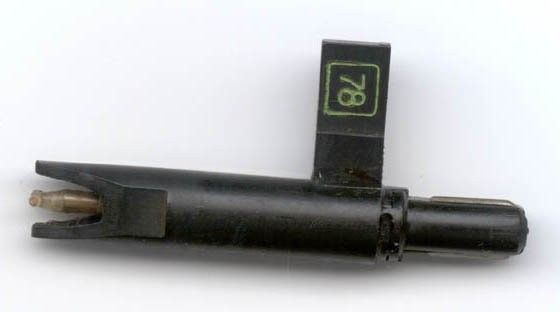

Есть у меня бошка ШУР М-75 с парой вставок под 78 оборотов, игла в палец. Ежели кому интересно- готов махнуться чем-нибудь равным . Коньяк Klinkoff устроит.
У меня и пластинок на 78 нет. У меня есть микрофон Шур, а про головки даже не знал, что они выпускают. Верхушка основная тоже скромная такая

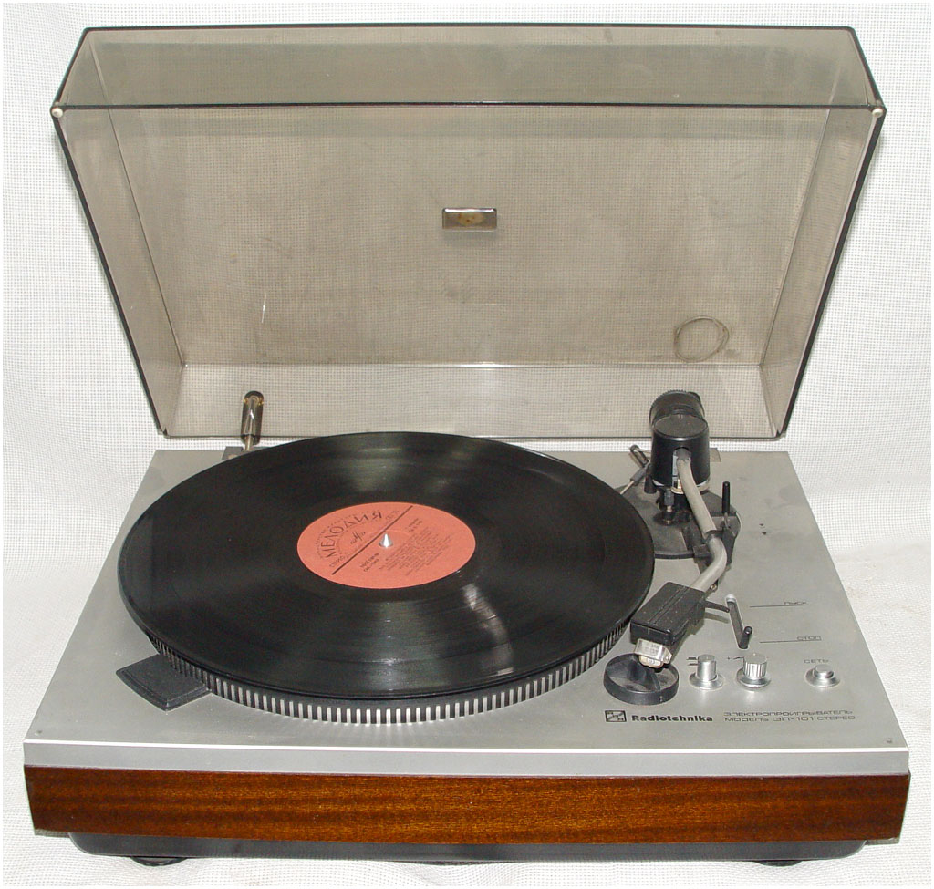

Прыгаю до потолка. Это ЭП-101, охрененная рижская вертушка. Привод цельнотянут с Торенс ТД-126 , 33 и 45 об в мин, там на плате подстройка частоты и фазы. А что такое фаза- это когда вы стетоскопом становитесь на плату вертушки и выводите регулятором фазы бурчания от мотора в ноль. А частоту смотрите на рисках стробоскопа, чтобы в среднем положении крутилки у вас риски стояли как вкопанные.
Про стетоскоп и фазу двигателя впервые слышу, а про частоту вращения знал давно
А вы не смейтесь, а попробуйте! (М Жванецкий)
ПС. Тонарм там даже не г-но а ещё хуже, но найдите S-образный от Веги- 108 , вертушка G-602 , самое то И будет у вас топовая вертушка за ноль денег.
Вертушка КЛАСС!!! Сейчас такую фиг найдешь...
