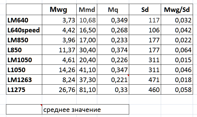

Судя по массе у lm1275 "m" лишняя. Опечатка?
поработал с таблицей, изменил и дополнил.
LDS,​
просьба первую заменить на вторую
Догадываетесь в чём? Вы решили что нашли динамик с подвижкой легче нашей. Вас это никак не смутило и Вы решили об этом написать. Если бы сначала проверили и убедились абсолютно точно, тогда никакой ошибки бы не было.
Хотите сегодня взвешу подвижку 145-го ширика Сонидо? Вы сможете составить таблицу: в первом столбике вес указанный в даташите, во втором то, что показали весы, в третьем разница в процентах. Поскольку вполне логично предположить что такой процент у всех динамиков одного производителя одинаков или почти одинаков, сделав строчки на любые другие динамики, Вы сможете узнать вес подвижек в сборе на все остальные динамики, Можно рассчитывать на точность таблицы в 2-3%, как минимум не хуже 5-ти. Если кто-то ещё взвесит какую-нибудь подвижку, можно ввести точные данные на неё и скорректировать процент вычислив средний, тем самым повысить точность расчёта.
После чего можно сравнить с весом подвижек аналогичных по размеру динамиков других производителей. В обобщённую таблицу можно добавлять что угодно, например B и L, считать различные производные и соотношения. Изучая её долгими зимними вечерами можно стать весьма продвинутым теоретиком, которого хрен запутают различные фантастические заявления на многочисленных форумах. Фантастические потому что основаны не на исследованиях, а на фантазиях.
И тогда если Вы где-нибудь укажите на явное несоответствие реальности подобных заявлений поток ненависти перенаправится на Вас. Например напишет Сергей как он собрал лёгкий мидбас, Вы посмотрите в таблицу и укажите что он совсем не лёгкий, а в полтора раза тяжелее. Потом Игорь напишет: "Бу-га-гашечки, там L 16", а в таблице 8, Вы напишите об ошибке и минус Вам обеспечен.
В общем Вы будете специалистом и перестанете заходить на форумы. Сначала Вы конечно попытаетесь немного, но быстро поймёте что это бесполезно.
я повёлся на 175, приняв его за 8", а Sd обнаружил уже потом.
Что там у Сонидо - интересно.
Уличать кого-либо в несоответствии цели нет. Цель научиться понимать как что работает, что на что влияет - есть. Зависимость коэффициента - налицо, как его привязывать к частоте - пока непонятно.

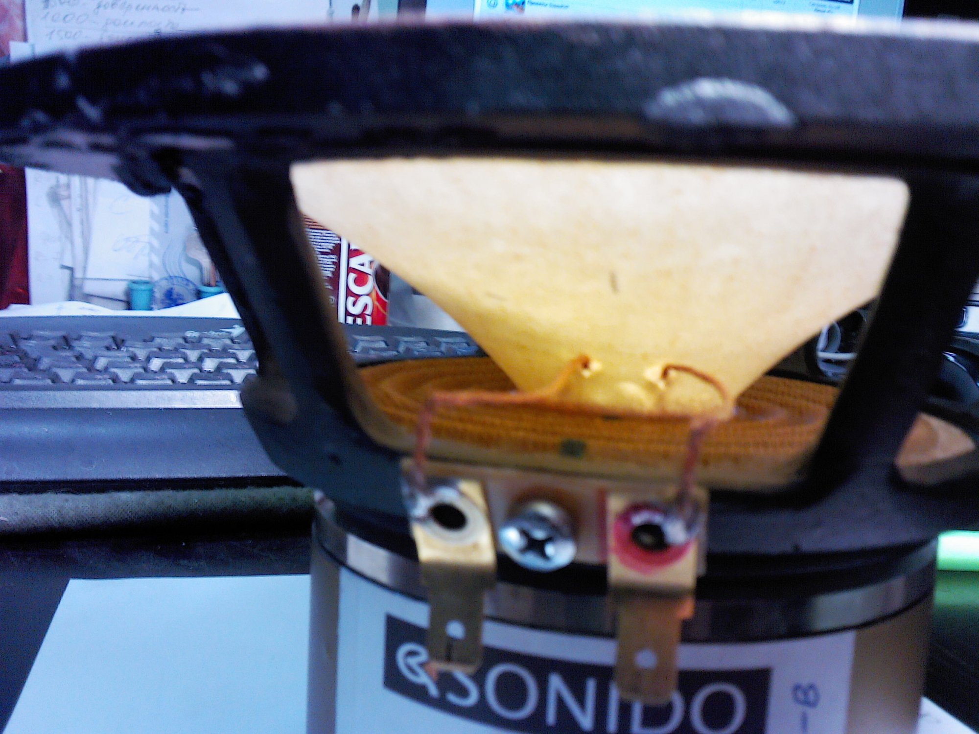

1. Что там за волшебная бумага, от которой все в восторге?
2. Как диф-р снимался через яйцо?
3. Как яйцо крепится к керну, его форма со стороны диф-ра?
4. Почему ачх такая ровненькая от середины до самого верха?
5. Почему несмотря на эту прэлэстную ачх все к нему пищалку ставят?

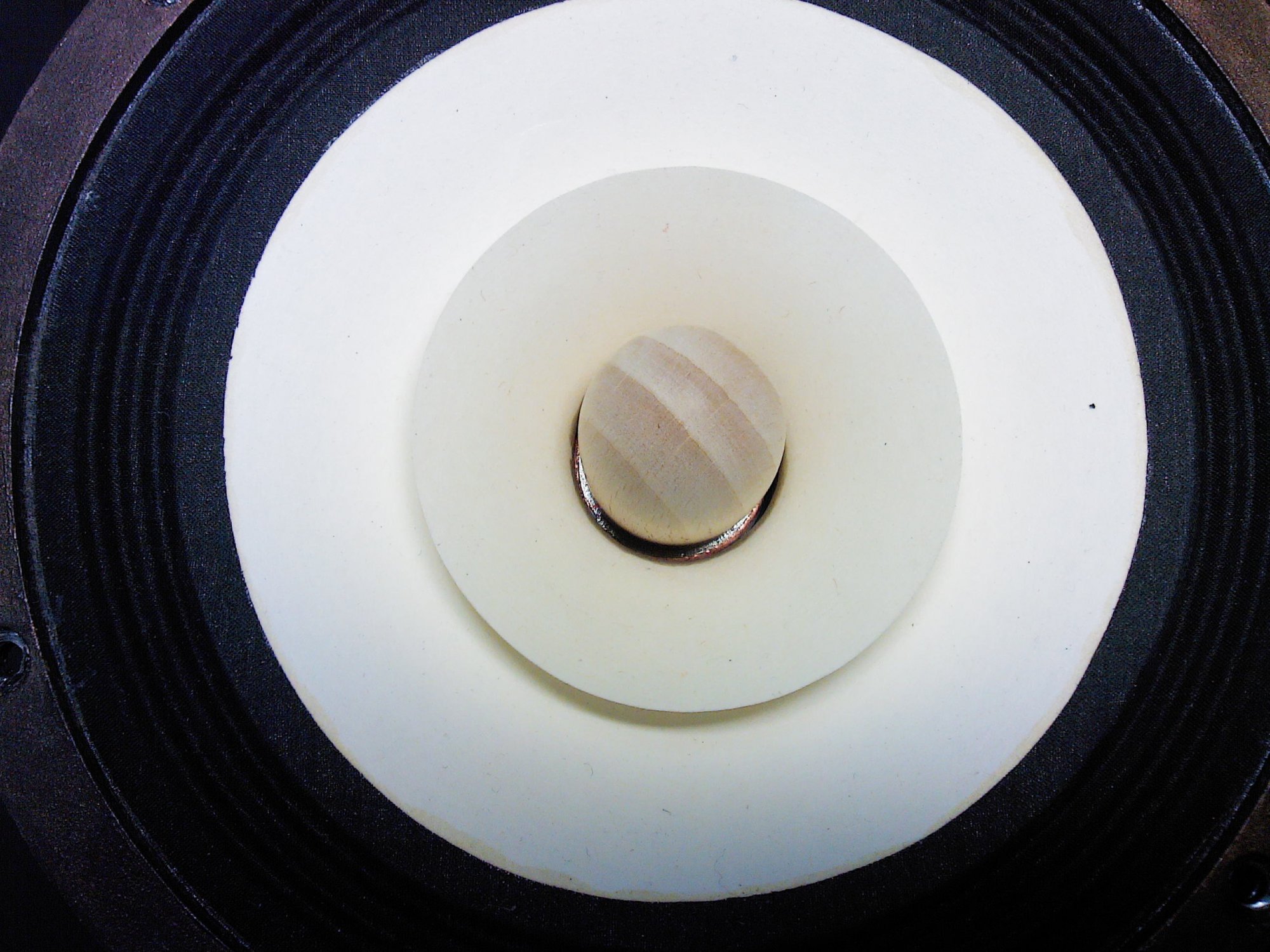

1. Про специальную бумагу не знаю. Обычная, белая, без краски.
2. Пуля диаметром меньше чем керн, поэтому проблем ни при снятии диффузора, ни при установке диффузора не возникает. Тем более пуля снимается.

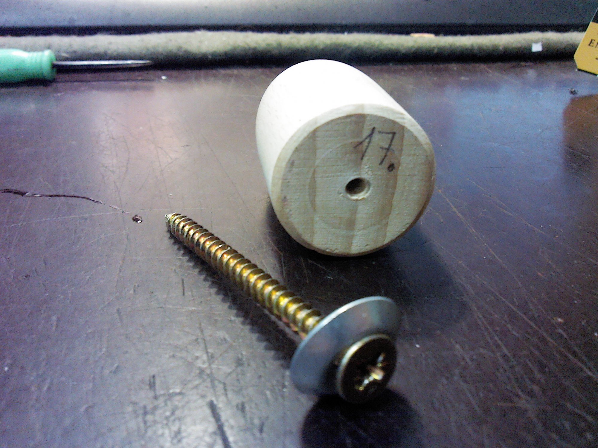

3. IMG00799.jpg Через керн. Для ферритовой МС саморез конечно же короче.
4. Понятия не имею. Кстати, не являюсь фанатом Сонидошных динамиков. Как и других изготовителей собственно. Что есть под руками , то и слушаю.
5. Лично я ни разу не видел в живую пищалки к 175 и к 145 сонидошным ШП.

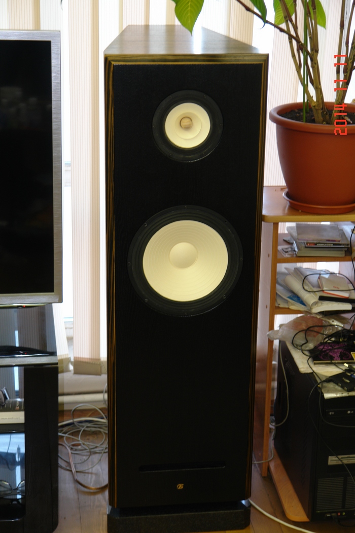

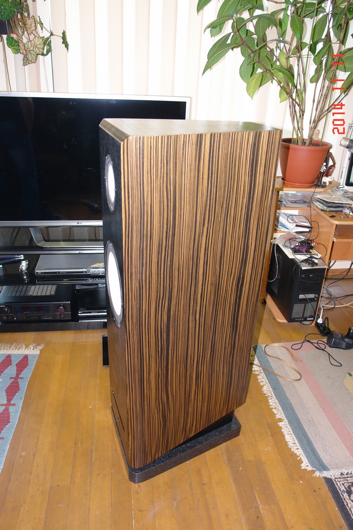

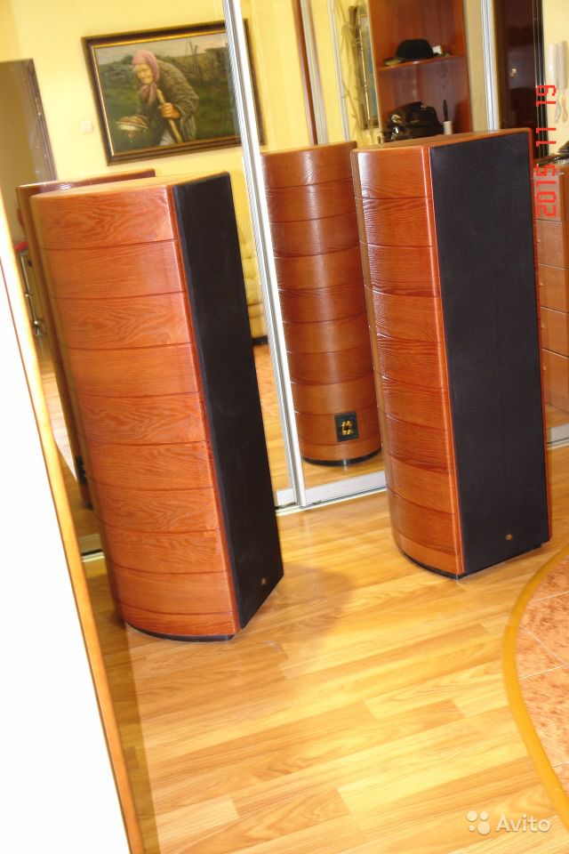

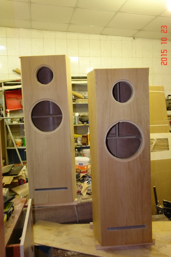

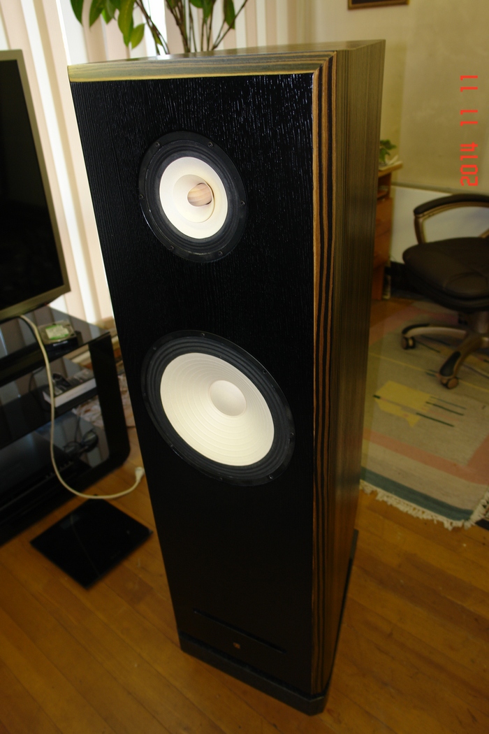

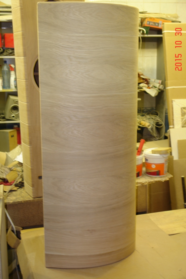

На одинаковых комплектах 12" и 6,5" Сонидо было сделано три пары АС
Иштван высылал подобранные пары и разделительные фильтры к ним.
Фото третьей пары нет

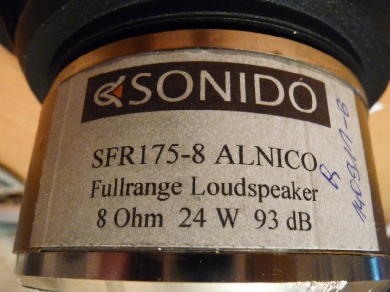

Отверстие во фланце диаметром 32,2(3) мм
Керн диаметром30,3 мм вместе с медным стаканчиком на нём.
Катушка лентой на ребро. Медь.
1000/100 Hz
На воздухе: R=6.77/6.77 Ohm; L=329/330 uH.
В собранном виде без пули: R=8.54/7.1 Ohm; L=381uH
В собранновиде с пулей: R=8.58/7.1 Ohm; L=383uH

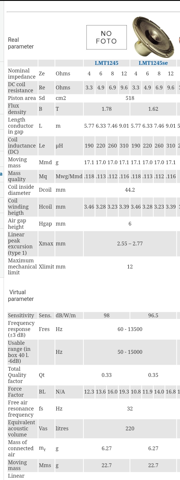

Ну давайте возьмем легче. Смотрим табличку — LMT1245se с подвижкой 22,7 грамм. Всё равно 10-граммовый СЧ должен дать образно вдвое больше ВЧ чем LMT1245se. Может стоит всё динамики что тяжелее среднечастотников называть мидами?
Я не имею ввиду именно динамики Рутковского, я про все ШП начиная примерно с 8". Как ни облегчай, а 8" диффузор уже вынужден делать довольно толстый чтоб не корёжило внизу. Просто для меня эти размеры не ШП, а нижнее звено для двуполоски (чёрт с ним, пусть будет мид). Это я чисто про своё ИМХО.

Вы постоянно путаете. Ну просто пипец как постоянно, практически всегда. У LMT1245se Mmd 17 гр., а 22 гр. у профессионального ширика предназначенного озвучивать больше залы и выдерживать предельные мощности, для него качество звука не главное.
Да? А в чьей таблице напротив мувинг масс стоит 22,7?

Это Mms, т.е. Mmd + масса присоединённого воздуха. За вес воздуха я не отвечаю. Вообще не понимаю зачем этот параметр нужен. Это Тиль со Смоллом навыдумывали всякую бесполезную ерунду, а Вы теперь путаетесь.
Мы делаем динамики для всех. Для тех кому важно качество, для тех, кому надёжность и даже в автомобили. В отличии от некоторых других, кто делает для тех кому важнее понты, остальные качества вообще .... Да они даже не подозревают что бывают динамики которые качественно звучат.

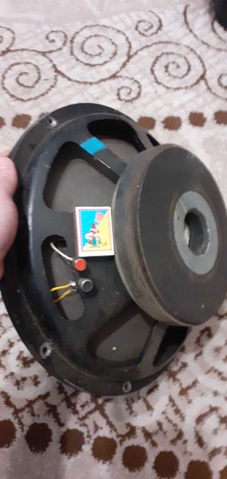

Вопрос к специалистам что будет если поставить 4" катушку к 12" корзине с цепью 220мм от этого динамика 15" он то ли "Красносельский" то ли "Питерский" , высота зазора 7мм, не потеряется ли музыкальность микродинамика, отработка самых малых уровней ? Или лучше 3" катушка, объём ЗЯ для этого динамика будет 40л. Просто другой цепи за адекватную цену пока не могу найти..
    35.3 KB · Просмотры: 125
Мысли есть конечно, но когда придёт "конструктор" - жизни никому не будет. Любой совет будет им обосран с головы до ног.
Может быть Он Сам в таком разе, что-то присоветует. И хорошо бы без свойственной ему воды.
ну какой же он мидбас с весом провода 4,2г. 4,2/471=0,009 . в два раза по таблице не дотягивает.
Это Вы сами Mwg посчитали? Если что - я не в курсе сколько там. Но по массе как подвижки в сборе, так и по весу отдельных частей, по длине катушки он точно мидбас. Ну промахнули L в 2 раза. С кем не бывает.
Что мешает на наклейку сзади посмотреть, там же что-то написано.
В таких цепях хорошая индукция, если фланец 7 мм (что весьма странно), то там 1.4-1.5Т должно быть. Микродинамика будет отменная, если подвижку не перегрузить. Можно ставить второй полосой в профессиональную 4-х полоску, особенно если 15" раму оставить.
