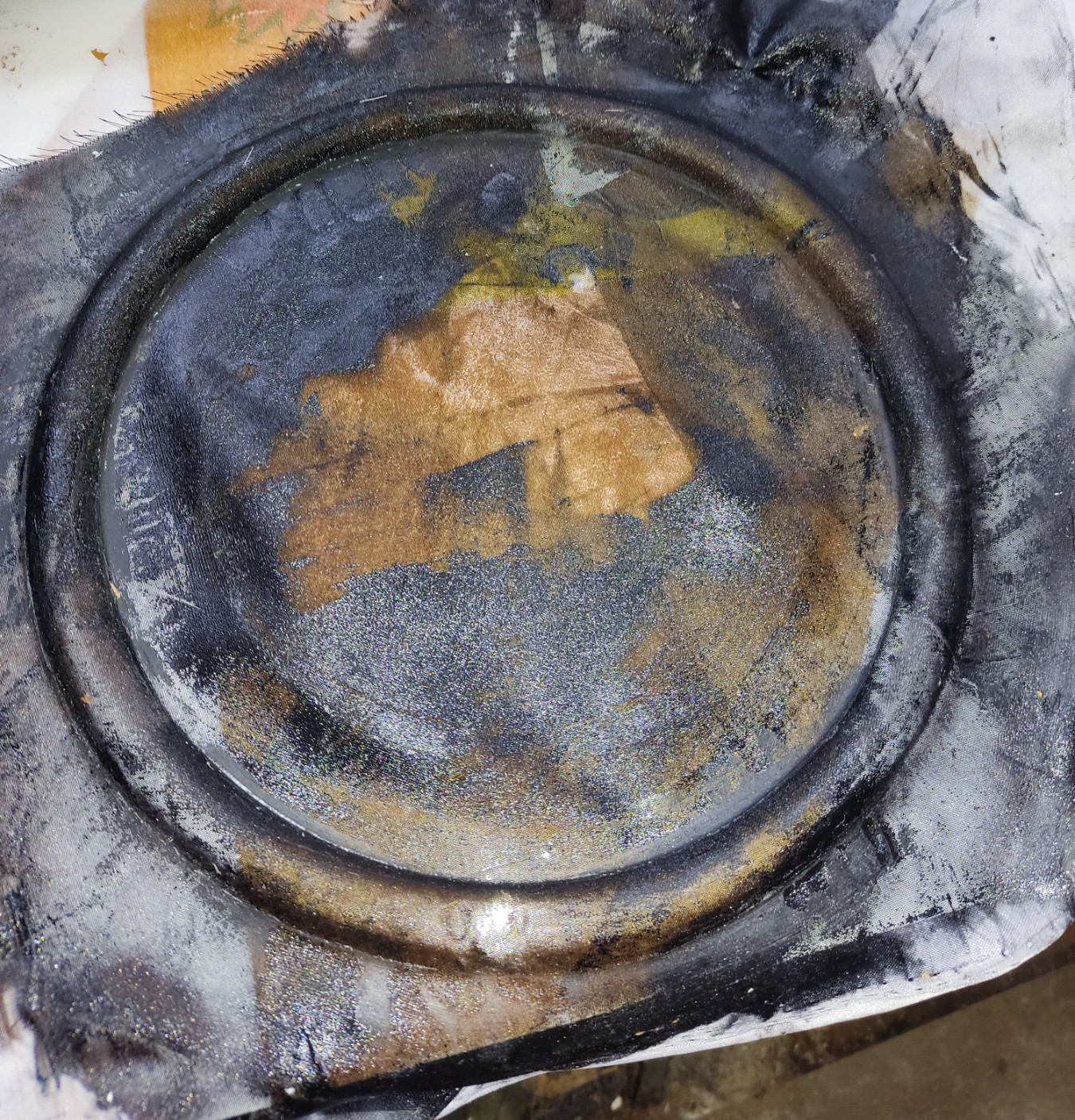

Оказалось что отверстие корзины 30гд-2 прям будто и задумывалось попадают в проточку МС 25гдн4, так что будут 10".

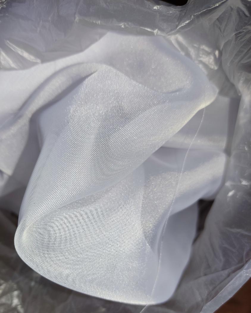

Купил полиуретан, будут по прошлому методу тканевые подвесы. Какую бы ткань из самых тонких применить? Шелк нынче дорог, но пойдёт и ненатуральная замена, лишь бы потоньше и помягче. Надо будет вечером из старых гардин посмотреть самых лёгких. При изготовлении полиуретан занимает место между волокнами и за них не выступает, поэтому чем тоньше ткань, тем выйдет мягче.
Хочу в идеале пойти на рекорд, получить резонансную 15-17 Гц.

Наутральный шёлк - копейки. В секондах, только дать задание женщинам.
Мне понравилась ткань от бу летней рубашки - мягкая, тонкая, стираная. В магазе такой не нашел, может новую выстирать надо?

Первый блин, как обычно, комом. Попробовал вместо бязи ткань от гардин. Оказалось не годится. Полиуретан не задерживается нормально между волокнами. Ожидаемо, но почему бы не попробовать))
