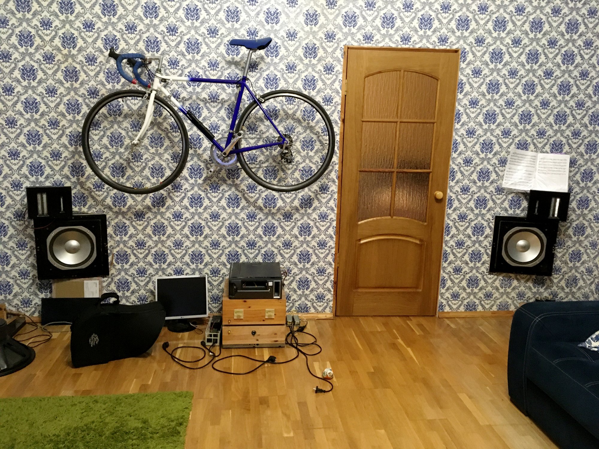

Сегодня замерил резонансную питерского в1501, у которого я пропитку смыл на подвесе и который от 34 Гц в стене_щите работает....21.5 Гц оказывается :unsure:
солидно питерский динамик смотрится мощная корзина мощнейший магнит, интересно сколько же у него индукция в зазоре? Наверное около 1,5Т должно быть.. Какой размер щита что на фото?
"Красносельский", не "Питерский")))
Вся стена, что между комнатами
Ясно, я в производителях проф динамиков не силён на форумах и в объявлениях о продаже таких динов указывали обычно как питерское производство.. По ним вообще практически нет информации в сети по крайней мере сейчас сам поисковик гугл странный стал не хочет выдавать результаты на старую информацию, форумы или статьи хотя я точно знаю что 4-5 лет назад к примеру точно находил и читал некоторую информацию из старых форумов, а сейчас выдаёт нет результатов по этим же запросам
А так то понятно, в таком щите и двенашка даст наверное от 20гц, к стати слушал Ваши записи на ютубе ещё с 5гдш, бас понравился у этих хитачи, тогда не понял что это стена щит..

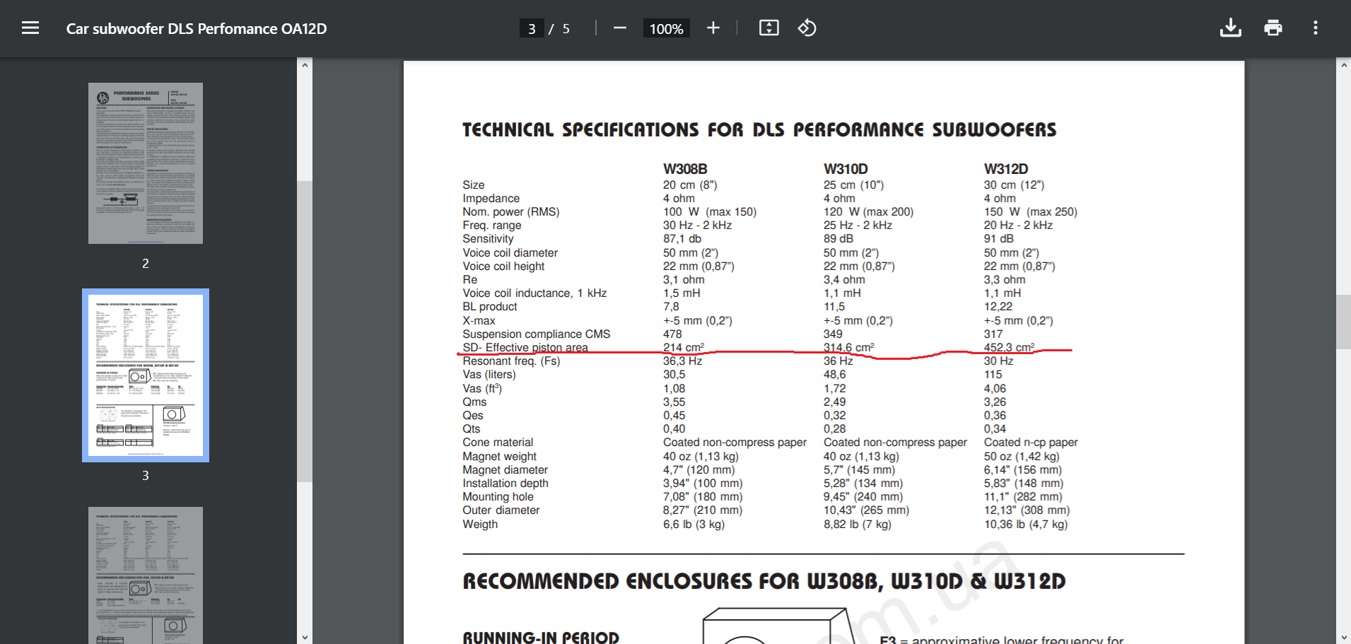

если брать ас с 2мя нч* по 8" в одной ас что эквивалент по площади =1*12" динамику
Вы точно не ошибаетесь? Две 8" головки эквивалентны одной 10".
12" соответствуют две 10".
Расстояние между передом и задом динамика заставляют любой динамик получать КЗ ниже 34 Гц. Я про левый динамик. У правого расстояние короче,- низ играет за счет левого).
Вот если бы стена глухая была, то да. Есть у динамика резонансная 20 Гц, значит будет от 20 играть)
у восьмёрок крозины и диаметры разнятся как и у двенашек, у меня есть браун например sm1003 там 215мм и узкий обод подвеса соответственно и диаметр излучающей поверхности чуть больше чем у обычных 8", есть и такие например 8" в mb qart тех что выше указывал там по памяти что то около 215-220мм узкий обод там площадь двух 8" даже больше одной стандартнрй двенашки
Эффективная площадь диффузораSD232cm²
Диаметр диффузора у 8" редко более 145 мм. В таблице считается как 165 ?
У 10" редко более 195 мм. В таблице 200 мм?
У 12 от 240 до 255. В таблице 240 мм!
В таблице видимо считали ещё часть подвеса. В реальности две 8" всё же ближе к одной 10", чем к 12".

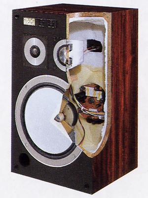

Вряд ли это будет добавочной прочностью. Слишком тонкий слой. Hitachi Lo-D HS-50F/70F/90F вообще делали плоские диффузоры (по морде) из акриловой пены. И СЧ, и ВЧ. Излучающие поверхности в одной плоскости. Ответ сотовым излучателям Technics.
P.S. Вспомнил ещё одну с такими же "пенными" диффузорами Lo-D HS-5000. Вообще редкость.

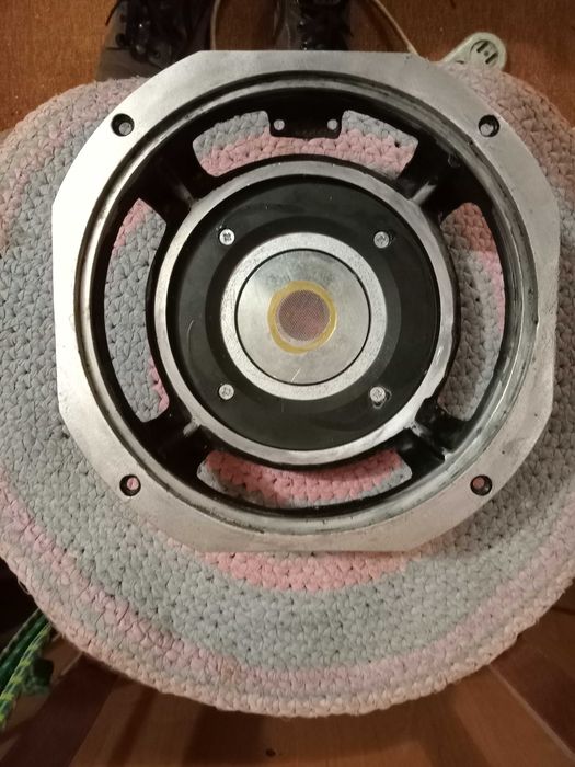

Купил таки это железо, напомню магнит 180*20мм катушка 3" керн Т образный зазор 1,3мм высота зазора 9мм планирую ставить на раму 30гд-301 или 4а32 для постройки быстрого басовика в объёме около 20литров, сначала думал расточить зазор побольше миллиметров так до 2х но, призадумался после слов индукция тает и лишний вес звуковой катушки, хочу попробовать изготовить катушку в 4 слоя хоть тонким проводом но так как зазор мал для этого то что если намотать её на прочный клей эпоксидка или ещё прочнее что то и без каркаса в магнитном зазоре, а приклеить её за торец к короткому каркасу из тонкой стеклоткани или бумаги для соединения с диффузором сработает такой вариант? Пишут есть бумага особопрочная которая по прочности превосходит даже некоторые металлы http://www.great-inventions.ru/materialy/prochnaya-bumaga/ где можно достать бумагу повышенной прочности что бы при толщине 0.05мм способна выполнять роль каркаса и не разрушаться, если использовать стеклоткань например 0,05 то при пропитке эпоксидкой она сильно неравномерно будет иметь толщину наверное..
